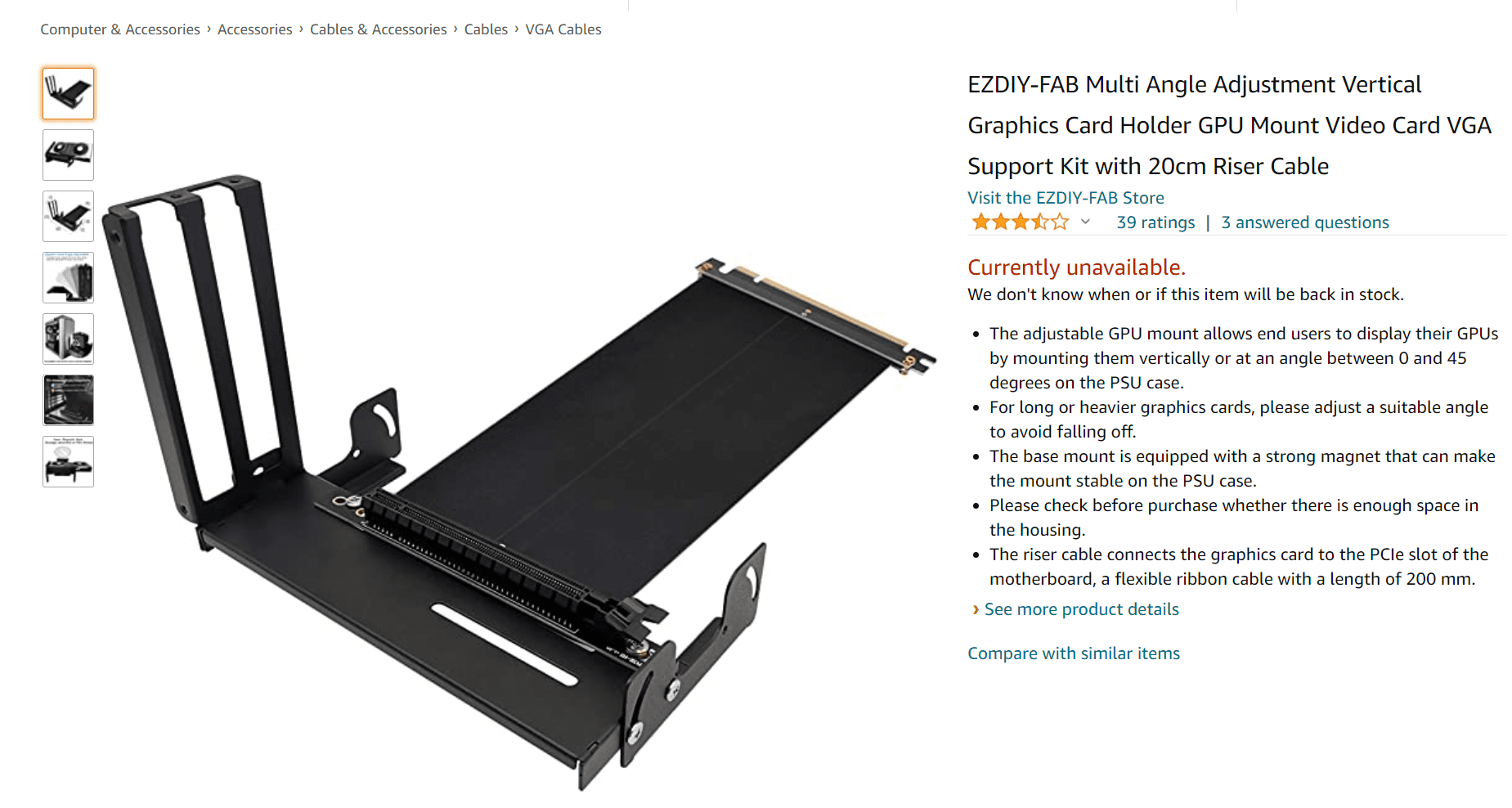

Danke dir, hab auch noch was gefunden nach einer längeren Suche mit Google: https://www.amazon.de/EZDIY-FAB-Grafikkartenhalter-Halterung-GPU-Halterung-VGA-Unterstützungs-Kit-Riser-Kabel/dp/B086X7MR5J
Das mit dem Kabel wäre bei meinem noch hier liegenden Raijintek Eris Evo kein Problem.
Na dann werde ich das wohl mal probieren müssen. Danke für die Infos.:d
