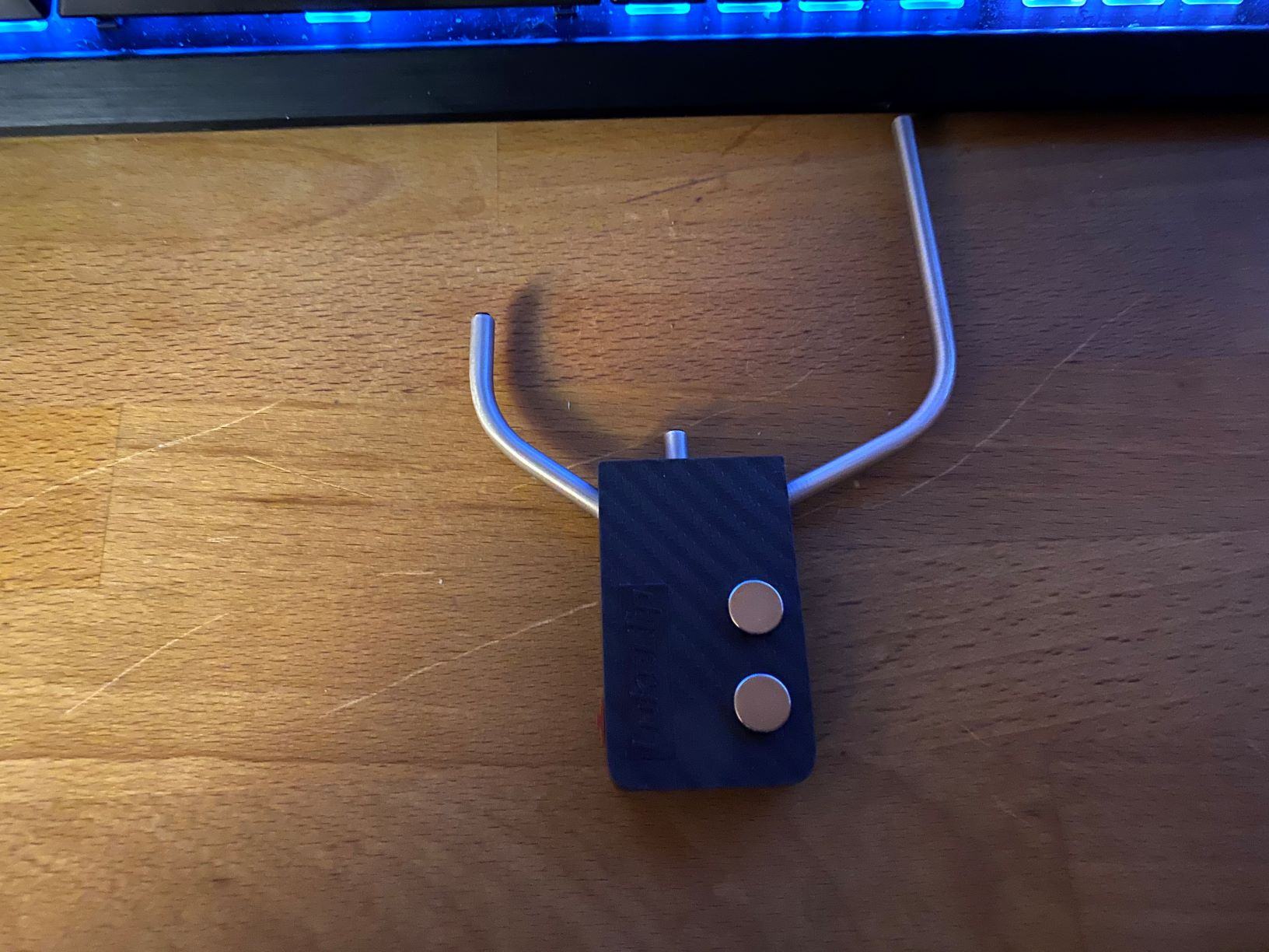

Diese hier sind selbstklebend und sind jeweils in Paaren getrennt, was jetzt für die Anwendung im Case eher zweitrangig ist, da man nur eine Hälfte des Paares braucht.

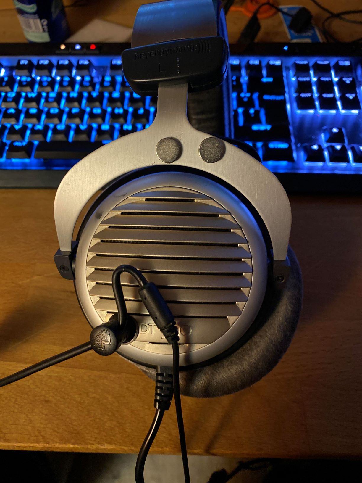

Hier mal ein "Anwendungsbeispiel". Ich spiele Flugsimulationen und benutze dafür ein TrackIR (Headtracking-System). Da mit die Kabel vom Originaltracker zu fummelig waren, habe ich mir einen kabellosen Tracker besorgt und Stecke den dann quasi nur bei Bedarf an den Kopfhörer. So kann man es eben auch mit diversen Controllern im PC machen. Keine Kleberei und man kann das Teil nach gut Dünken verschieben.

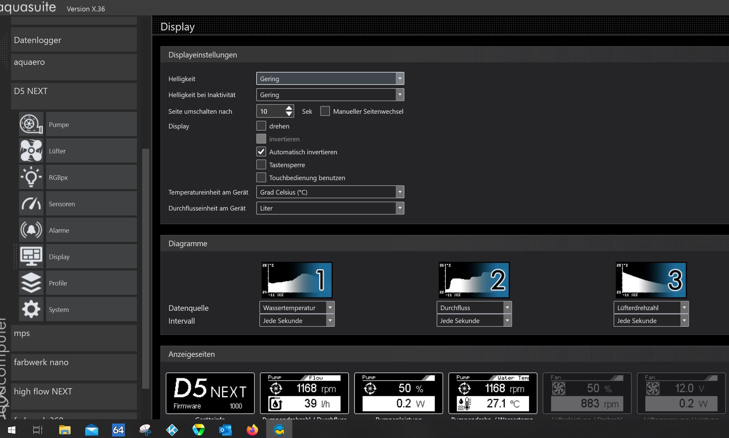

Ich würde gern die D5 next in Abhängigkeit von Sensordaten steuern. Leider gelingt mir das nur nach dem internen Temperatursensor. Der zeigt ganz normal einen Wert an. Will ich nun einen anderen Sensor hinzufügen, klappt das in der Auswahl auch, aber die Werte werden nicht angezeigt. Weder kann ich Sensordaten vom Aquaero in die D5 bringen, noch kann ich andere Sensoren einrichten.
Liegt das am parallel betriebenen Aquaero? Beide habe ich in den Aquasuite getrennt dargestellt. Die D5 hängt per USB am Mainboard. Soll ich ein Aquabus-Kabel besorgen und die D5 über das Aquaero steuern?

Was spricht denn gegen den internen Sensor der D5 Next? Die Abweichungen zu meinen Calitemps ist minimal. Ich habe meine D5 auch nur via USB dran aktuell, da habe ich auch nur Zugriff auf den internen Sensor. Als ich sie noch via Aquabus über den Aquaero gesteuert habe hatte ich Zugriff auf alle Werte.
Nee, über den Sinn müssen wir nicht reden. Es gibt so viele Dinge, die am Ende nicht besonders sinnvoll sind. Aber man will trotzdem, dass es funktioniert.
Eine angenehme Geräuschkulisse ist bei mir bis max 20 % gegeben. Ich hab die D5 in der Distroplate (Front Distro im O11XL) und bei mehr Leistung brummt das Teil unangenehm. „Eigentlich“ egal, weil ich in den Kreislauf meine uralte DDC (entkoppelt im Heck) wieder integriert habe und grundsätzlich genug Leistung habe. Bei 3D Vollast würde es mich aber überhaupt nicht stören, wenn die D5 auf 100 % läuft.

Gegen den internen Sensor der D5 hab ich nix. Ich will die Leistung der Pumpe aber nicht nach Wassertemperatur regeln (der Sommer kommt sicher und da gibt es höhere Wassertemperaturen), sondern nach der Leistung oder Temperatur der Grafikkarte.

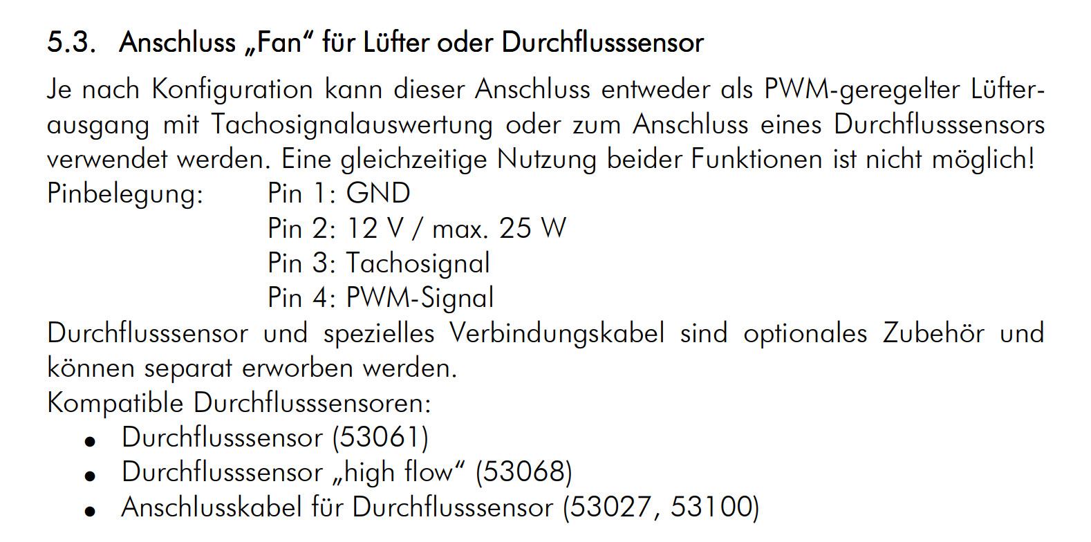

Anschlüsse an der D5 NEXT:
USB: zur Kommunikation mit der Aquasuite, und zum Firmwareupdate,
Anschluss FAN: zum Anschluss von Lüfter/n oder einem Durchflusssensor,
Anschluss Bus: Aquabus zum Anschluss an einen Aquaero oder RGBpx.
Es gibt an der D5 NEXT keinen Anschluss für einen externen Temperatursensor, somit kann man auch keinen externen Sensor (ohne Aquaero/Aquabus)
mit der D5 NEXT verbinden, bzw. darüber steuern lassen.
