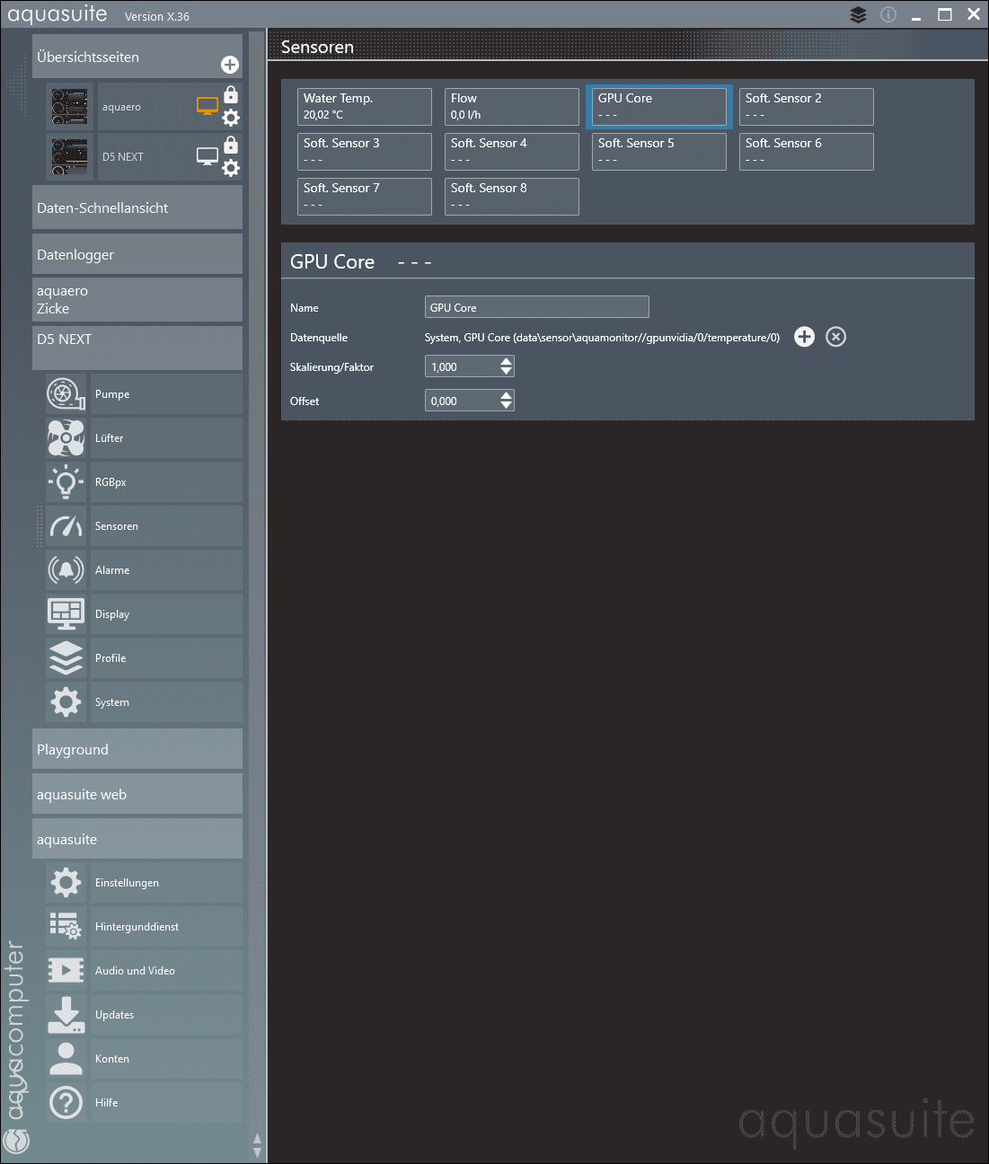

Genau das geht bei mir mit keiner externen Quelle. Ich kann die Sensoren konfigurieren, es werden aber nie Werte angezeigt.
Ok, wenn du den Softwaresensor deiner GPU mit der D5 NEXT konfigurieren willst, dann musst du das über einen Aquaero machen.
Also Aquabus Verbindung von der D5 NEXT zum Aquaero, und dann hast du mehr Möglichkeiten....
Da geht das auch problemlos. Nur kann ich weder diesen Sensorwert, noch irgendwelche anderen Werte eintragen. Ich verstehe einfach nicht, wo da der Haken ist.

OK - Sache erledigt. Jetzt geht es. Es war tatsächlich der Hintergrunddienst in der Aquasuite. Der wollte gekillt und neu gestartet werden. Der hat wohl gar nicht mitbekommen, dass eine Next eingebaut wurde.
Danke an alle!
Habe es gerade mal getestet, wenn man einen Softwaresensor bei der D5 NEXT unter Sensoren hinzu fügt, kann man diesen
auch zur Regelung nutzen. Also über die USB-Verbindung ist das auch möglich:banana:

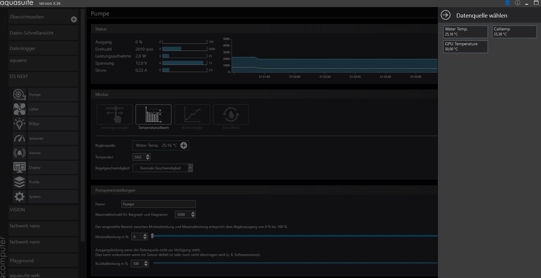

Doch, jetzt geht es:
Man kann die D5 NEXT "über die USB-Verbindung" in der Aquasuite nur mit den integrierten Sensoren der D5 NEXT (Temp. und RPM) regeln.
Softwaresensoren anderer Hardware sind zur Regelung über die USB-Verbindung nicht möglich:wink:
Da frage ich mich woher diese Erkenntnis kommt, wie du siehst geht es bei bei @klasse08-15 und bei mir. Würden wir über Linux reden wäre das anders.
Ja Quatsch, hatte ich nicht mehr auf dem Schirm, das eingestellte Software Sensoren in der Aquasuite/D5 NEXT/Sensoren auch zur
Regelung "ohne Aquaero/Aquabus" genutzt werden können, da ich nur den internen Tempsensor der D5 NEXT zur Regelung in
Erinnerung hatte.
Also keine Erkenntnis, aber falsche Info von mir:unsure:

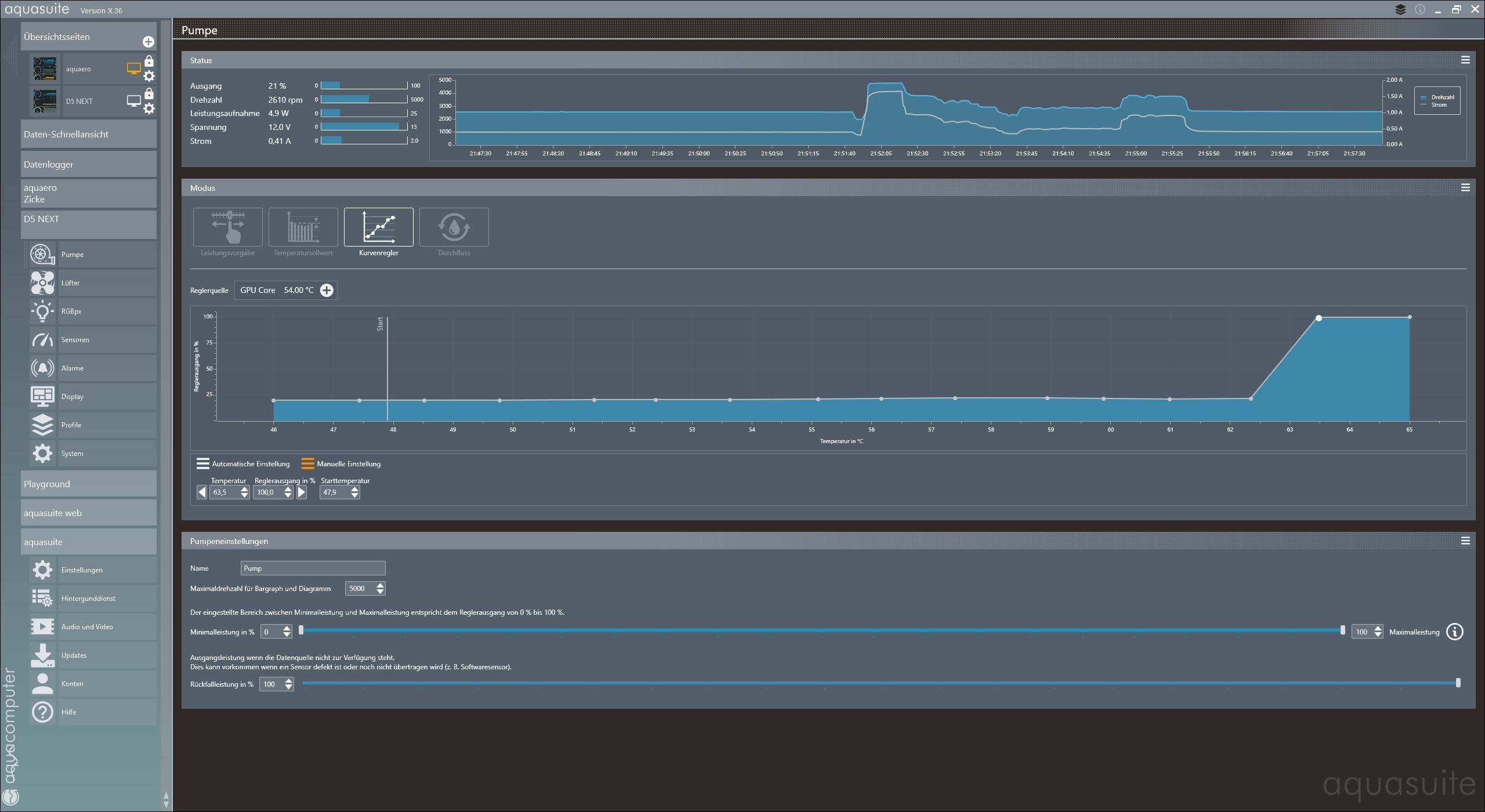

Mir fehlt da aber die Option, die Anpassung der Geschwindigkeit zu verlangsamen.
So sieht das bei WoW aus, bei deutlich unter 200W an der 3080:
Die Temperaturspitzen sind im Spiel, wenn das Spiel im Hintergrund läuft, dann geht die Temperatur schlagartig runter.
Im Spiel geht es auf 36°C. Bei einem fordernden Spiel geht die GPU Core Temp auf über 40°C.
Ich habe auch gerade gemerkt, dass die Temperatur zu stark schwankt. Ich denke, ein virtueller Sensor, der ab 100 W Leistung schaltet, wäre eine Option. Probiere ich morgen aus.
Damit änderst du nichts, da Watt und Temperatur bei dem GPU Kern direkt zusammenhängen.
