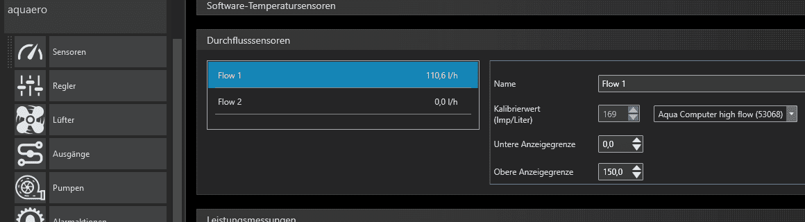

Kabel schon mal neu aufgesteckt oder die Pins geprüft?
Ob es am aquaero liegt, kannst nur testen falls du eines der Geräte hier hast und mal daran anschließt:
aquaduct 240 Pro mark III
aquaduct 360 eco+
aquaero 6 XT/PRO/LT
aquaero 5 XT/PRO/LT
aquaero 4, aquaero 3.07
aquastream ULTIMATE
aquastream XT
D5 NEXT
poweradjust 3, poweradjust 2, poweradjust
Für Farbwerk, Quadro etc. brauchst ja nen anderes Anschlusskabel.
Das Rädchen vom DFM dreht sich aber?
Evtl irgendwo grundsätzlich falsch angeschlossen?
Ich lehne mich mal aus dem Fenster und behaupte, dass es unmöglich ist, dass sich das Rädchen bei vorhandemem Durchfluß nicht dreht, außer da steckt ein 5mm großer Klumpen drin 🤷‍♂️
Und selbst unter 40l/h liefert der Sensor noch brauchbare Werte, vielleicht nicht mehr genau, aber brauchbar, auch wenn das dann wirklich nur noch ein Rinnsal ist, was in den AGB fließt.

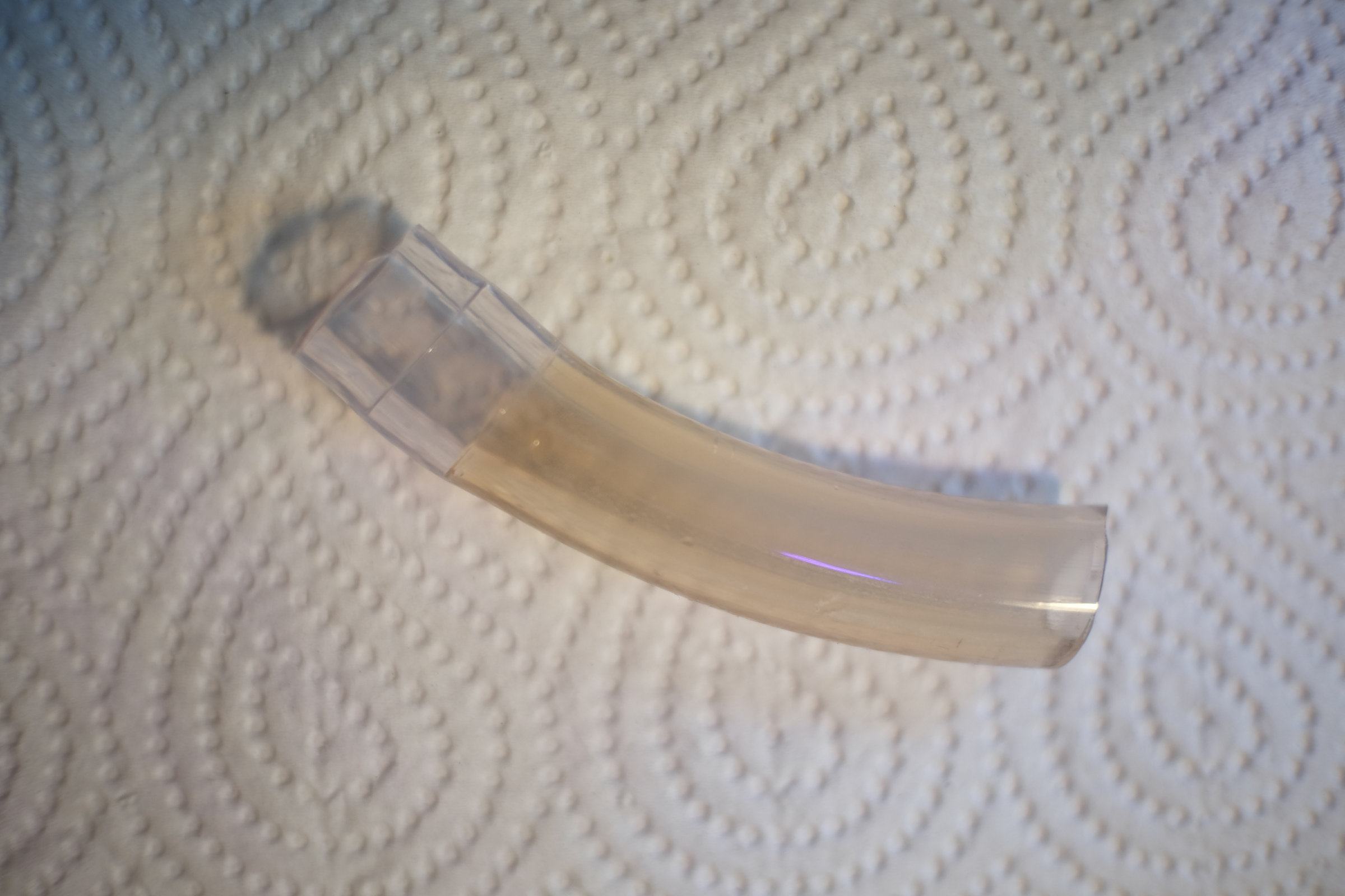

@XTaZY kann man machen. Die gelbe Farbe wird den Schlauch mit der Zeit aber leicht einfärben, das ist nicht zu vermeiden. Wenn du also die Farbe wechseln möchtest bleibt nur ein Schlauchwechsel und ein gründliches Spülen aller Komponenten. Hatte noch ein paar Tropfen rotes DP in der Pumpe als ich klares eingefüllt hatte, nach zwei Jahren sieht man selbst das schon deutlich.
Passiert sowas auch mit hardtubes?
Das kann ich dir nicht sagen, aber ich vermute mal in gewissem Maße ja.
Hat nicht @bundymania mal verschiedene Schläuche in Kühlmittel eingelegt und war da die Kombination Hardtube und farbiges DP Ultra auch dabei?
HT nicht, nur Schläuche mit div. Fertigmixturen

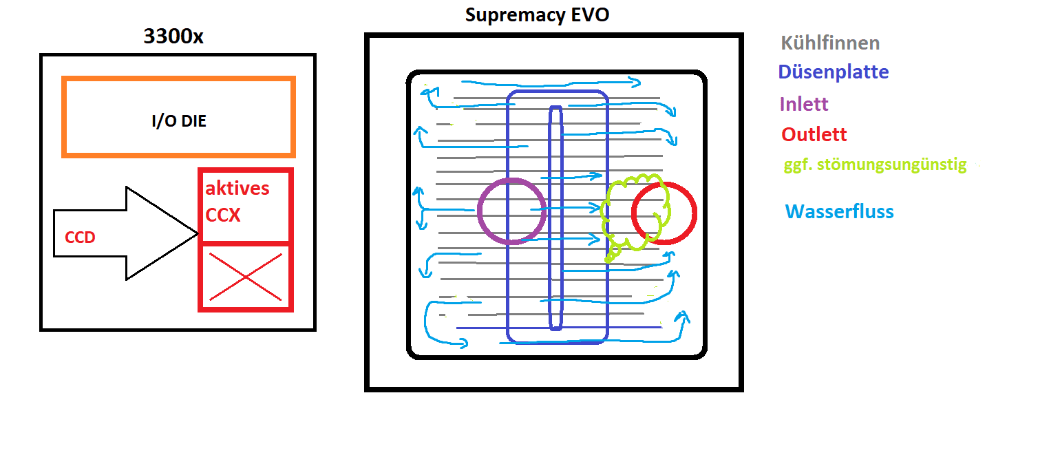

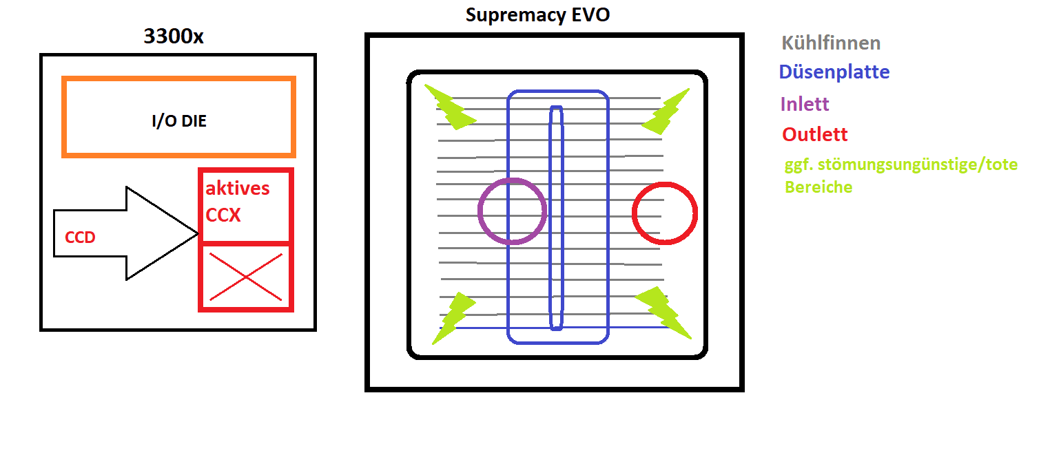

Hallo zusammen.
Ich möchte bald meine erste Wasserkühlung in Betrieb nehmen.
Da ich aber noch auf die Sockel AM4-Befestigung warten muss habe ich mir ein paar Gedanken zur Ausrichtung des Kühlers auf einem 3300x gemacht.
Es handelt sich um einen EKWB Supremacy EVO.
Da ich beim Umbau die Möglichkeit habe den Block beliebig um 90° oder 180° zu drehen möchte ich in gleich optimal ausrichten.
Ich habe schon einiges gefunden, trotzdem bleiben Fragen offen.
Bei IgorsLab habe ich einen Test gesehen, wo es am Ende hieß, das die Finnen möglichst quer zur CPU liegen sollten, so wie in meinem Bild.
Wo ist der I/O-DIE ?
- Ist, wenn ich die Aufschrift der CPU betrachte, der I/O-Die oben und die CCD's liegen darunter, so wie in meiner Zeichnung?
- Gibt es immer tote Bereiche oder wenige gut durchströmte Bereiche in den Ecken beim Kühler?
- Besser den Outlet über den CCD (wie in meiner Zeichnung) oder 180° gedreht auf die andere Seite?
Gruß RON

Wenn du die Wärme vom I/O auch über dem CCD loswerden willst, dann passt das... - ob sich das aber bei diesem Kühler und deinem Durchfluss bemerkbar macht müsstest du selbst testen.

Also ich würde meinen Kühlblock so wie auf dem Bild ausrichten, die Finnen führen quasi über jeden Chip das Wasser einzeln rüber.
Was meinst Du mit:
Verstehe ich da etwas falsch?
Durch die Finnen/Kanäle sollte doch das Wasser getrennt bleiben bis es am Rand wieder zusammenläuft, oder?
Was mich im speziellen interessiert, ist ob es nun günstiger ist den Block 180° gedreht anzubringen, da ich befürchte das sich das zusammlaufende Wasser aus den "Außenring" den mittleren Strom, welcher exakt über das aktive CCX geht, durch Staudruck am Outlett ausbremst...(geänderte Zeichnung)
Kann da vielleicht jemend mal seine Meinung kundtun?
Oder doch lieber Finnen nach oben und unten? Und wo dann den Auslass positionieren?
Ich frage das, da ich nicht undendlich Schlauch hier liegen habe, aber schlimmer noch, es ist zur Zeit nirgens eine Ersatzdichtung für meinen Kühler zu bekommen, auch nicht bei EKWB selbst.
Möchte also ungern immer wieder aufmachen zum drehen damit ich das testen könnte.
Ich weiß, warscheinlich Spielerrei, aber wenn da etwas an Optimierung gehen sollte, dann will man das ja möglichst nutzen.... 💁‍♂️
Gruß RON

IgorLabs hat das eindeutig getestet. Montage wie im Manual angegeben. Eine Goofy Montage bringt nichts.
Ich würde Inlet unten und Outlet oben machen. Die Platte scheint die Chiplets nur halb zu bedecken.
Zusützlich hättest auch weniger Probleme mit Luft im Kühler.
Aktuel habe ich einen Raystorm Neo Rechts nach Links verbaut, diesen werde ich auch entsprechend drehen.
