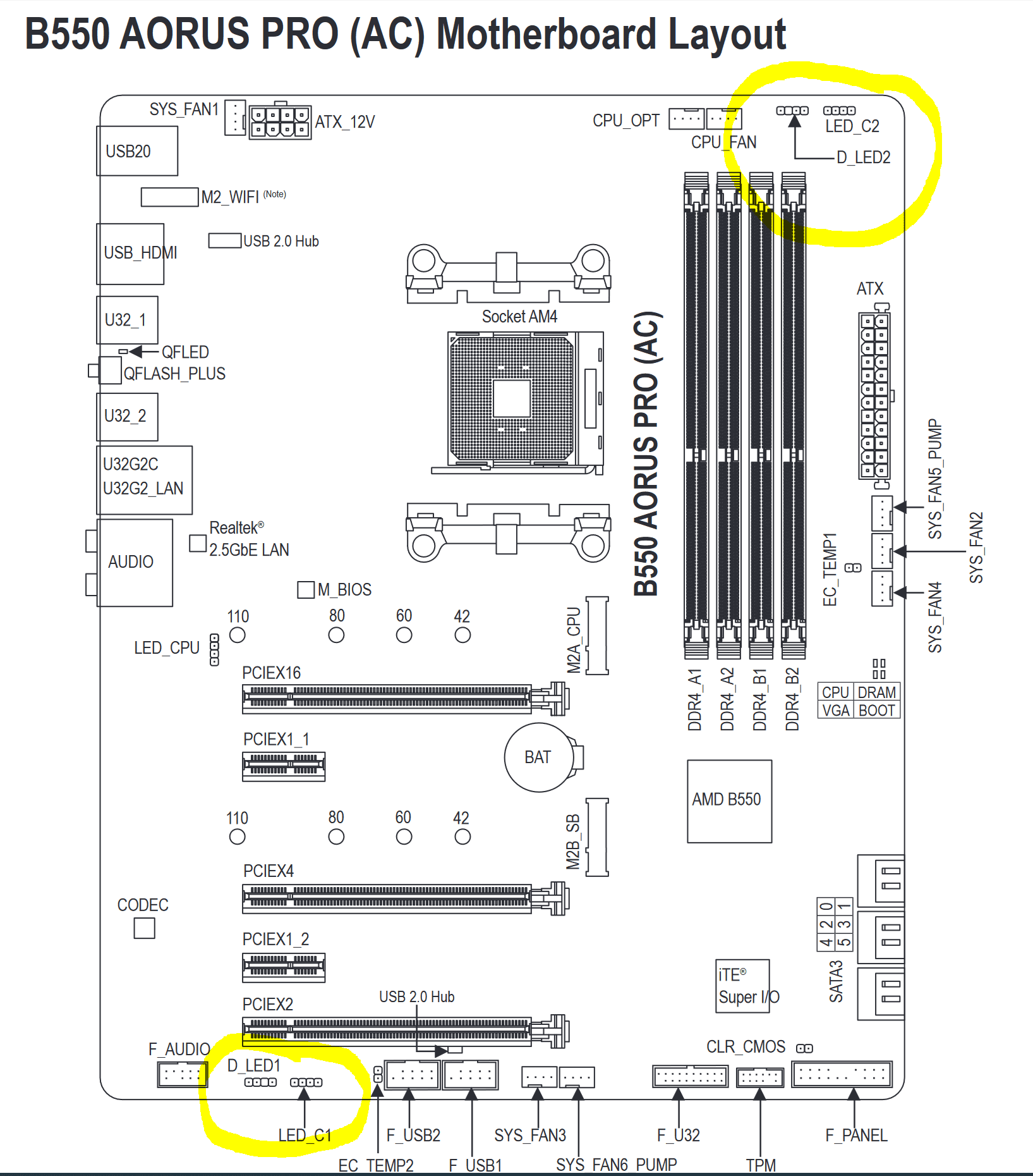

@FinalEcho
das geht leider nicht mit nem Aquaero 6,
Der ALC Kühler hat 3-PIN 5V D-RGB, dazu würde um bei AC zu bleiben ein Farbwerk gut passen.
OK, schade. Aber danke :)
Dann wird es wohl auch nichts werden die RGB direkt an das Mainboard anzuschließen oder?
Es ist dieses hier:
" RGB FUSION 2.0 Supports Addressable LED & RGB LED Strips "
Bin ganz neu auf dem Gebiet von RGB:unsure:
Kannst du ans Board Anschließen.
bei RGB gibt es im groben 2 Standards wo man aufpassen muss,
Aktuell sieht man fast überall die Adressierbaren RGB´s oder D-RGB erkennbar an 3-PIN bzw 5V
dann gibt es noch die Anlagen 12 V 4-Pin RGB´s dein Board kann beides,
nur Aufpassen dass die 5V nicht auf die 12 V steckst dann wars das mit RGB am GPU Block

Also es ist keine einzelne LED verbaut, sondern eine Leiste. Damit fällt die Option wohl raus.
Anbei mal ein Überblick des Boards, wie soll ich den 3-Pin Anschluss an den 4-Pin des Boards anklemmen?
Stromanschluss am Kühler: Digital RGB 3-Pin 5V (0,5A)
