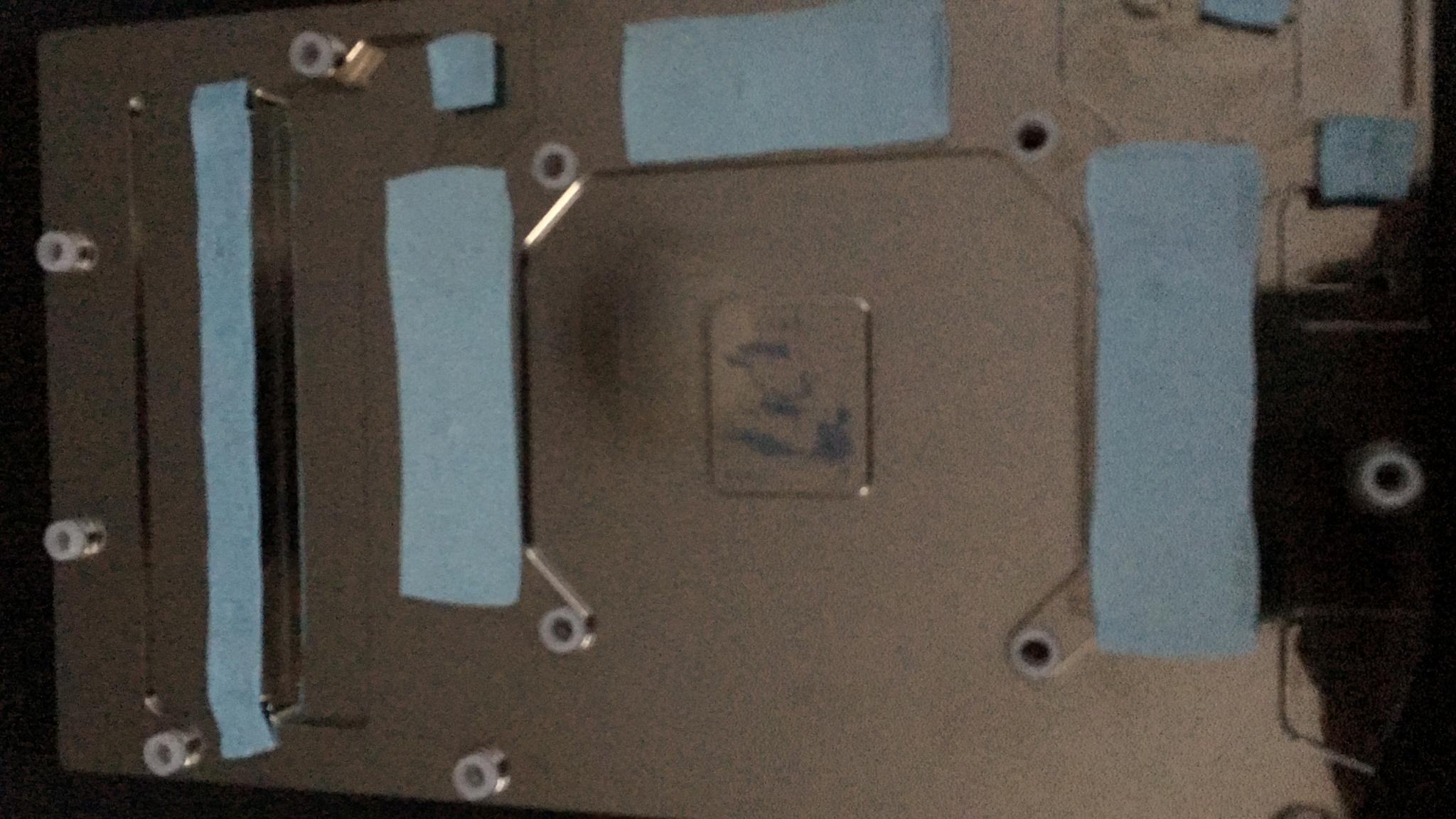

also ich hab jetzt den heatkiller für die navi karte..nur hab ich ein klitzekleines problem....kein kontakt zur gpu
hab eine schraube sogar schon überdreht so das der imbuss durchdreht...ka nach zu fest kommt ab aber ich krieg einfach keinen kontakt hin....jemand nen tipp?
Die Schutzfolien vom GPU Kühler haste aber abgezogen oder?
Ansonsten musst mal den Abstand messen mit ein Messschieber.
Die Abstandshalter aufen Kühler zur Kontaktfläche und auf der Karte bis GPU Die.
Wenn die nicht nahezu gleich sind haste kein Kontakt und man müsste die Abstandshalter kürzen.
Vielleicht hat der Kühler auch ein flasches Maß.

Oder du hast die Schraube von der Slotblende vergessen. Hatte auch mal einen schiefsitzenden Kühler bei ner HD4870 (iirc). Da hatten die zwei Schrauben von der Slotblende einen höheren Schraubenkopf. Die Ausfräsung im Kühler war nicht tief genug, sodass der Block nicht vernünftig auflag.
Oder du hast einen nicht passenden Kühler bzw. ne neuere Revision der Karte oder whatever.

also ich hab jetzt die oberen abstandhalter gekürzt hab hab jetzt immer mehr kontakt zum DIE. noch nicht vollflächig aber er kommt nicht mehr auf die 110 grad, bei last jetzt 80-90 was aber auch noch viel zu viel is. leider biegt sich die karte beim DIE jetzt aber komplett durch :(
die slotblenden schraube hab ich drin aber da is alles schön ausgefräßt.

Bist du ganz sicher, dass der Block für dein Modell passt? Selbst bei einfachem Auflegen des Blocks auf die Karte sollte es zwischen Block und Chip schon mehr Kontakt geben als auf deinem Foto zu sehen. Und durchbiegen darf sich beim anziehen der Schrauben auch nichts.
