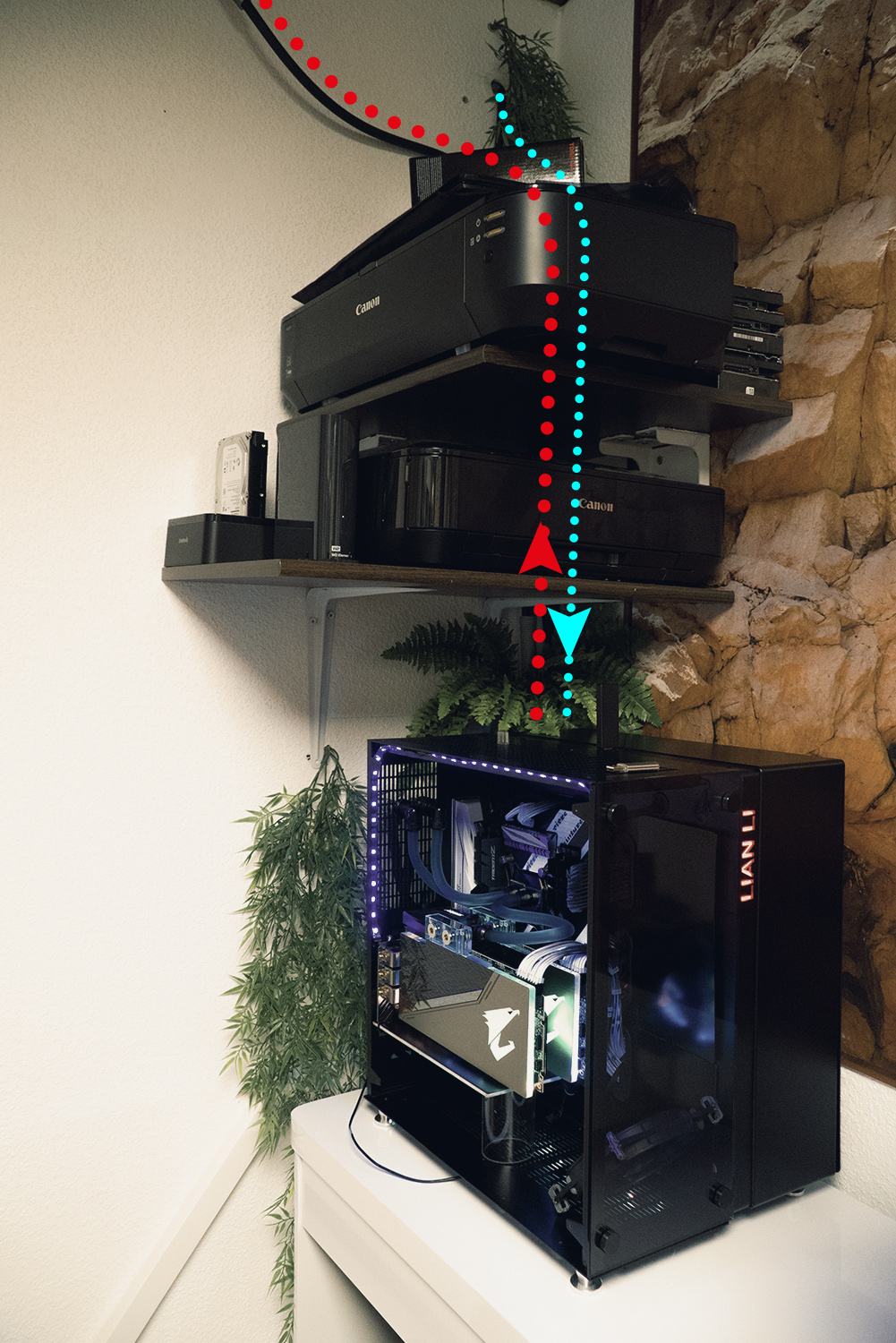

Nabend Citsejam, der AGB sitzt direkt auf der Eisdecke oben drauf. Im Detail:
Ebene Decke (Raum 2) = in 1.70m Höhe sitzen Radiator + Pumpe + AGB
Ebene Boden (Raum 1) = auf Tischhöhe sitzt der PC
Die Pumpe bekommt vom AGB Wasser -> pumpt es 8cm hoch zum Radiator -> dann 1.70m tief zum PC (durch beide Graka/ durch CPU) -> wieder 1.70m hoch zur Decke -> in AGB -> in Pumpe

Die Frage ist völlig okey. Da ich Geräusche komplett aus dem Büro verbannen wollte (Pumpe surrt ab 40%) habe ich, nachdem ich schon den Mora verbannt hatte da man 9 Silentlüfter auch hört, komplett alle Störgeräusche der Wakü auf einen Dielenschrank im Nebenraum.
Die Luft muss nicht nach Richtung Himmel gepresst werden. Wasser ist schwerer als Luft und läuft ganz automatish nach unten und drückt dabei Luft nach oben.
Dafür muss deine Pumpe nichtmal irgendwelche Leistungen vollbringen, es würde reichen, wenn sie es schaffen würde das Wasser durch den Radi zu bringen, aber daran scheints ja schon zu scheitern.
Ich kann dir nur erzählen wie es für mich optisch aussah. Die Luft blieb im Rechner stehen, blaues Wasser gab es nur im unteren drittel der Acrylrohre. Die Schläuche draußen, waren knochen hart und begannen zu schleudern. Da musste extremer Druck herrschen.
Deswegen hab ich bei der zweiten Befüllung, nach neuer Pumpe, mir nochmal mehr Zeit gelassen und häufiger ein/aus geschaltet um es langsamer anzugehen. Beim ersten mal war ich zu hektisch und ungeduldig, das Video kannst du dir hier anschauen.
Pumpe Klospühlung - YouTube
Ich muss dazu sagen, hatte das Steigröhrchen vergessen und somit wurde immer wieder Luft zurückgeführt. In Frustration sollte man echt keine Geduldsspiele machen. ;)
Was ich nicht verstehe, wieso der Durchfluß vom Design der Xtreme Waterforce so massiv gebremst wird, die Öffnungen des Ein/Ausgangs sind nur 2mm breit. Die Bremse spührst du, da der Schlauch zum -> PC richtig hart ist und vom <- PC eher weich ist.
Ich würd sagen die zwei Grakas reduzieren den Durchfluß um 80%. Oder ist das grundsätzlich bei den Wakükomponenten ?

WTF, da stimmt irgendwas ganz und gar nicht in deinem Kreislauf, und das ist nicht der Höhenunterschied.
Ich würde mal jede Komponente einzeln auf Durchfluß testen, da scheint mir eher was verstopft zu sein...
Was sagst du da eigentlich? Alexa, ... ?
:fresse: Ich habe, da ich nicht so schnell den PC im Nebenraum ausschalten kann, die Alexa Dose meines Nagariums zweckentfremdet. Die heisst wirklich Hamster :d
Also, jede Komponente auf Durchfluß testen, da bekomm ich Schnappatmung, da habe ich schon Tage mit verbracht alles zu reinigen und auseinander zu bauen.
Wie testest du denn Komponenten auf Durchfluß. Soll ich mir erstmal einen Sensor kaufen ?
Aktuell habe ich Adobe AE und PS am laufen und die Pumpe bei 40% 780RPM das Wasser auf 40 Grad. Bei 70% Pumpe also 2000RPM ist das Wasser bei 32 Grad.
Ist nicht einfach der Kreislauf zu lang mit 4-5 Meter ? Pumpe zu schwach bei nur 40%. Aber wenn du sagst da stimmt was nicht, muss ich wohl nochmal alles rausnehmen.
PS: auf den Bildern siehst du wieviel Dreck damals aus dem Radi rauskam, vor dem Reinigen mit Bang.
Ich würde vllt. hingehen und den Loop bis zurückbauen. Also möglicherweise mit Verbindern die einzelnen Komponenten überbrücken.
Am Anfang nur Pumpe, dann mit Radiator, dann mit CPU, dann mit GPU und schauen wann Probleme auftreten?
Keine Ahnung ob du so weiterkommst - wär aber ein Ansatz.
