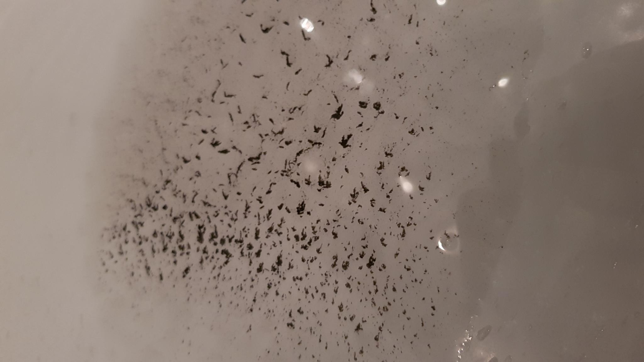

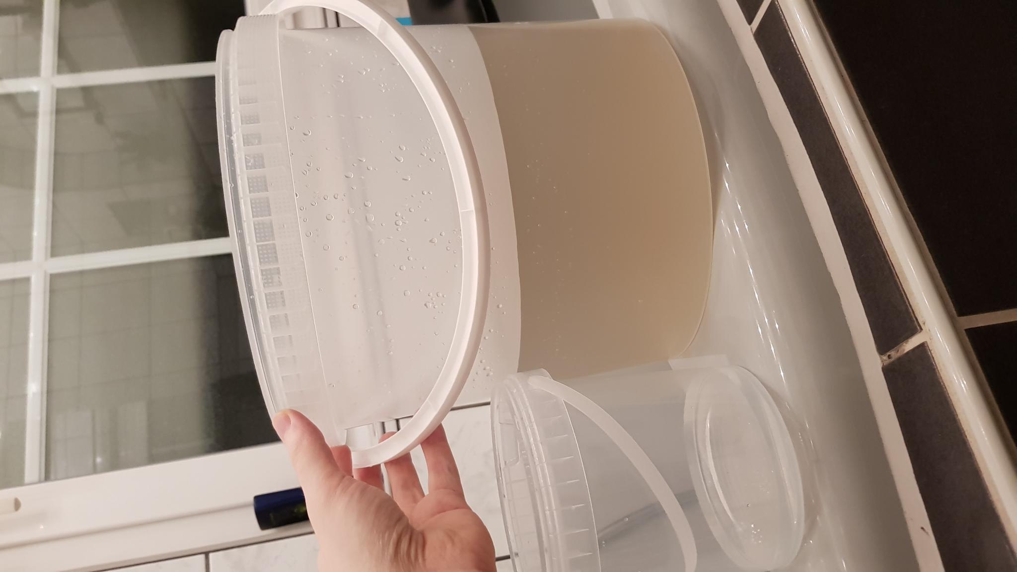

PS: auf den Bildern siehst du wieviel Dreck damals aus dem Radi rauskam, vor dem Reinigen mit Bang.
