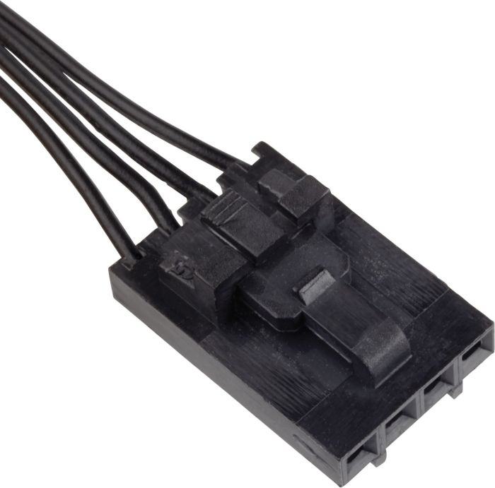

Ich hab mir ein Farbwerk360 gekauft. Dazu mehrere Splitty4. Meine Lüfter sind aRGB's. Nun habe ich bei AquacCmputer auch die RGBpx adapter gelauft, um die Stecker für die Steckpfosten (5V) anschließen zu können.
Am Lüfter habe ich zwei Kabel. Einmal den OWM Anschlüß und einen weiteren mit dem LED Signal (Im Bild innerhalb der Markierung).
Beim Splitty4 habe ich zwei Ausgänge.
Einmal für diesen Stecker (PWM)
und einmal den hier für die LED's.
Nun meine Frage. Kennt jemand einen entsprechenden Adapter? Oder wie heißt der letzte Stecker bzw. wo kann man den bekommen.
Edit:
Es geht mir beim Adapter von Bild 1 -> Bild 3. Wenn ich selbst löten muß, ist der Name des Steckers von Bild 3 wichtig.
