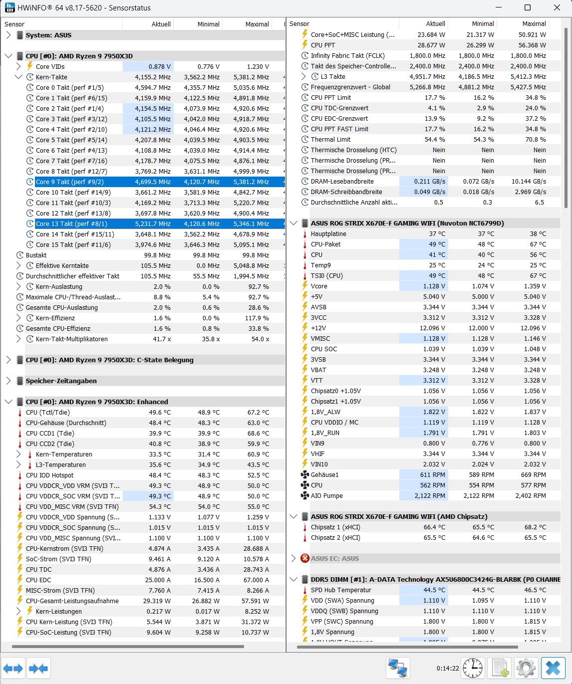

Hast du auf Clock Stretching geachtet in HWiNFO (Core Effective Clocks vs. Core Clocks)?
hmm, ich weiß dass der Wert da ist, aber mehr habe ich den noch nie beachtet. :d
TL: DR was sagt der aus?
ok, hab´s grob erlesen was das ist.
Was mach ich dagegen oder wie sollte ich neu anfangen?

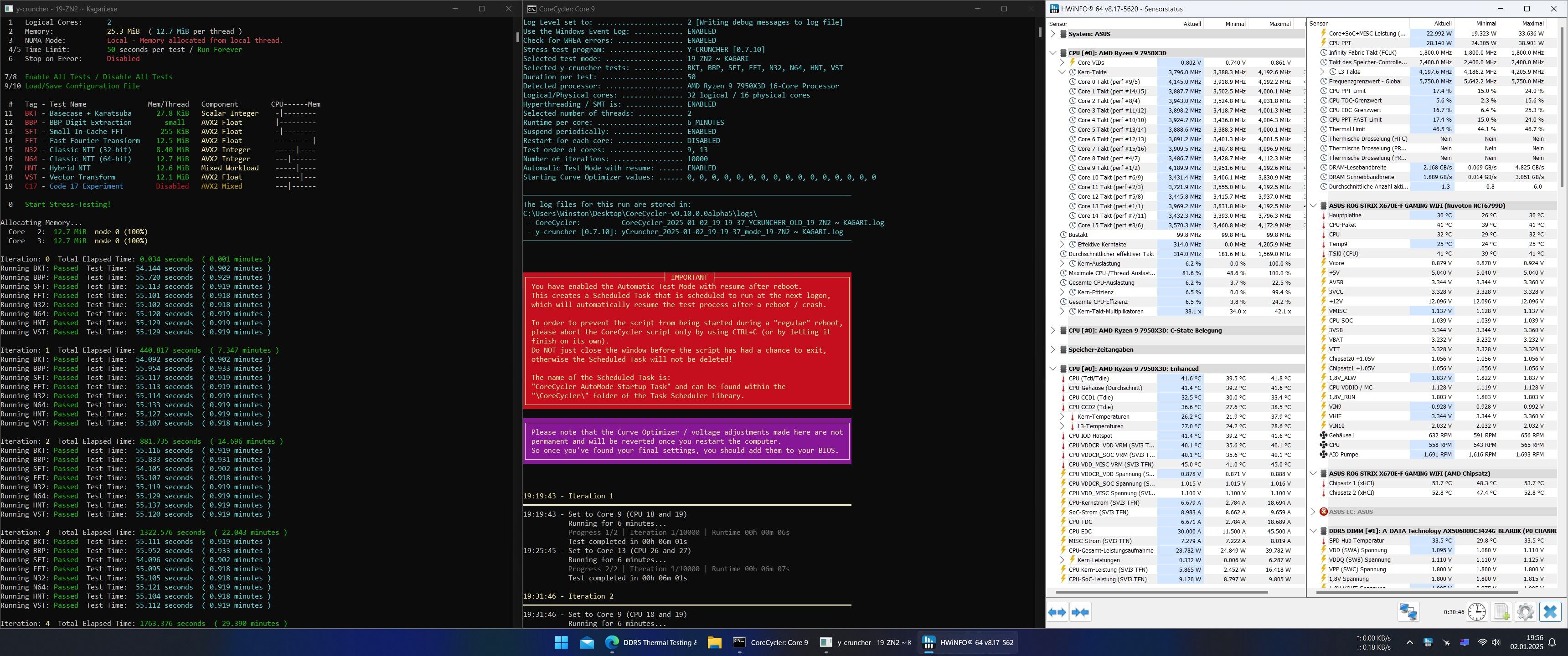

Ich teste mit YCRUNCHER_OLD, also vor allem HNT, VST, C17. Ist der härteste mir bekannte Test. Damit ist das bombenstabil, und auch kein Clock Stretching, was mir logisch erscheint, weil auf "ausreichende Mindest-Spannung" für die härteste mögliche Vollbelastung für jeden Core getestet wurde.

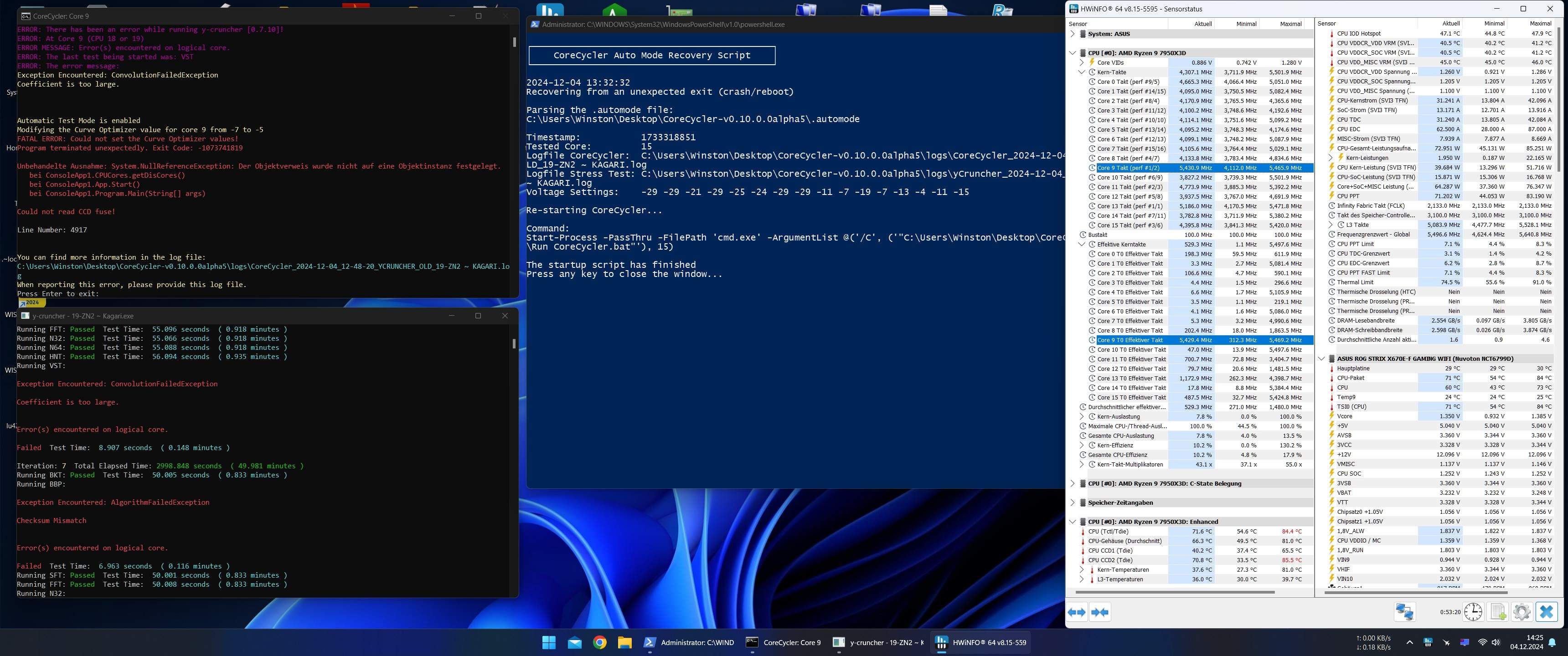

bekomme immer mal wieder zwischendurch den Fehler "Could not read CCD fuse!"
hab ich der config irgendwas falsch?
der y-cruncher läuft dabei trotzdem weiter aber das "Kern-Fenster" aktualisiert sich nicht weiter.
Ist natürlich doof, weil das automatische Neu starten nach blackscreen anfangs super funktioniert hatte, kommt jetzt nicht mehr, da die Kerne schon besser ausgelotet sind.
Man sieht dann nur nicht mehr die Kerne durchlaufen und die Änderung des CO Werts.

Der Fehler scheint von der ZenStates Bibliothek zu kommen, die dabei verwendet wird. Allerdings kann ich dir da auch nicht weiterhelfen, ich sehe das jetzt zum ersten Mal. 😕
Vielleicht könntest du dort ein Issue erstellen, das wird zwar jetzt nicht weiterhelfen, aber könnte vielleicht zumindest eine Erklärung bringen, was da los ist.

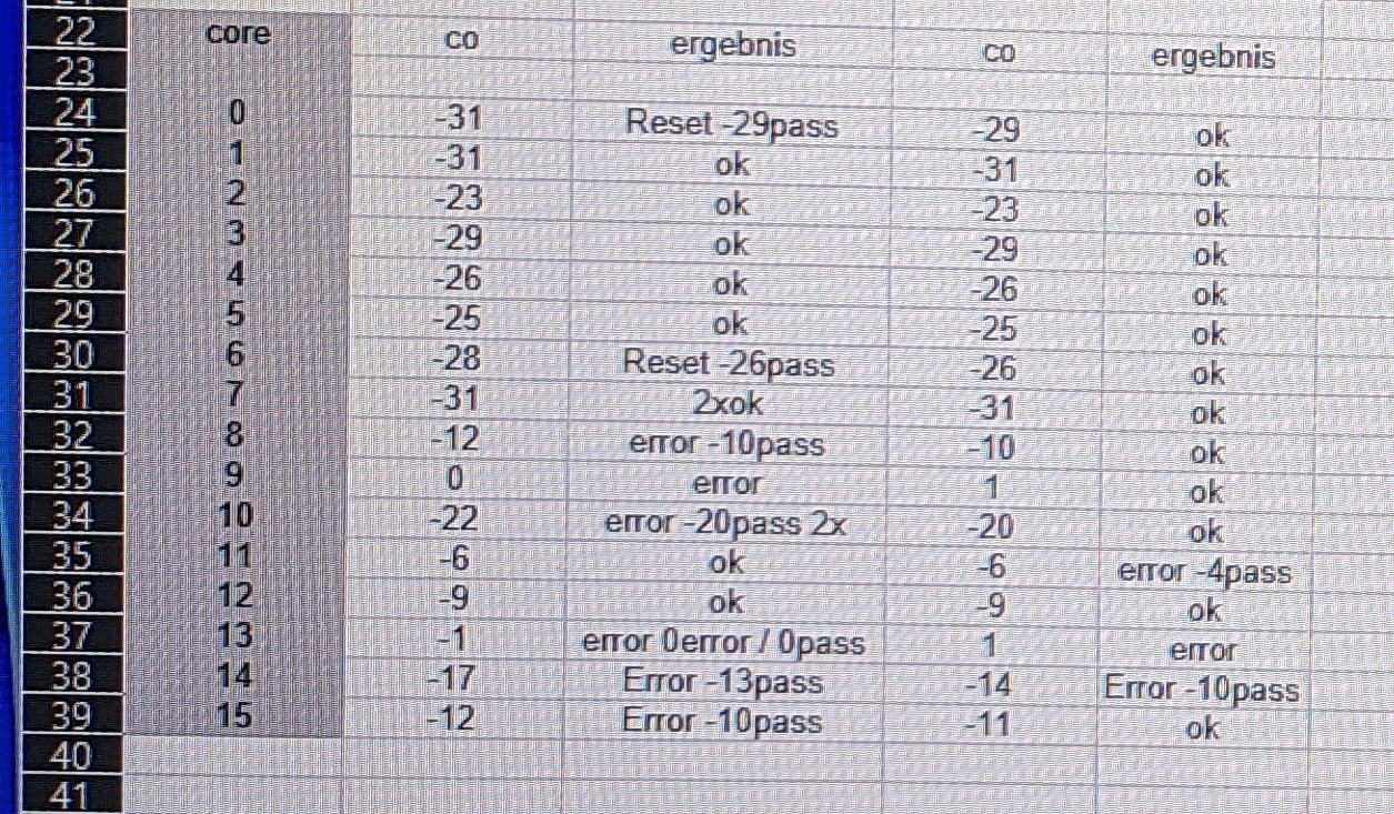

Guten Morgen und ein gesundes neues Jahr wünsche ich allen.
Bin ich falsch mit meiner Annahme das alle Cores in der kompletten BIOS Default Einstellungen die Test bestehen sollten? RAM auch Default, einfach alles.
Hab manchmal das Gefühl das das es irgendwo Instabilitäten bei meiner CPU gibt.
Kern 9 und 13 steigen regelmäßig bei Kagari aus.
Oder ist das normal mit dieser harten Testreihe?
normalerweise ja, aber die MB Hersteller übertreiben es schonmal gerne mit ihren default Einstellungen
per default ist z.B. auch MCE an was auch alle Kerne bei Multicore Auslastung übertaktet - so z.B. bei meinem Asus Strix X670-F
um das wirklich alles auf AMD defaults zu setzen musst du selber Hand anlegen ^^
...wenn auch nur ein Kern aussteigt ist es nicht stabil!
Hmmm. Frage mich halt nur wenn ich schon bei Default aussteigende Kerne habe ob ich die CPU zum Garantietausch schicken sollte. Weiß halt da nicht die Kriterien. Hatte noch nie ne CPU tauschen müssen.
nochmal, die Mainboard defaults SIND NICHT die AMD defaults
das Thema hatten wir doch zuletzt ausreichend bei Intel ^^
und nur bei Intel sind da jetzt die MB defaults auch wirklich die Intel defaults
...und wenn du dann noch EXPO lädst - ist halt überhaupt gar nix mehr mit AMD defaults
Das habe ich ja verstanden.
Nur was müsste ich denn neben den Spezifikationen für meinen 7950x3D noch ändern damit ich die CPU auf Stabi testen kann?
Natürlich auch kein Expo.
Mir geht es halt darum ob ich einen "defekt" habe.

stell mal bitte deine aktuellen BIOS Settings ein - die kannst du direkt im BIOS als .txt Datei auf einen Stick speichern
ich hänge dir meine auch mal an, aber obacht, ich habe aktuell bewusst PBO und die ganzen Core Enhancements deaktiviert und fahre pauschal mit Multi 50x

Meine vorläufigen CO Werte sahen tatsächlich ähnlich aus.

So habe mal zwei Versionen durchlaufen lassen
Nr.1 so gut wie alle "CPU Boost" - Geschichten Disabled
Da liefen schonmal 3 Iterationen durch

Nr.2 nur PBO disabled, den Rest auf Auto gelassen und instant wieder nen Absturz :confused:

Geh mal so lange Positiv bis er nicht mehr abstürzt. Meistens sind es die guten Kerne die nicht viel CO zulassen.
nun es scheinen die "guten Kerne" zu sein. Sie boosten am höchsten.
Wobei hoch relativ ist, egal was ich aktiviere, viel höher gehts nicht. Ganz selten sieht man so 5,5 GHz :-(
Kann ja mal mit +5 offset starten.
+5 auf beiden Kernen. Kern 9 Error.
2 Iterationen, Kern 9 auf +10 und Kern 13 auf +5 belassen, ohne Error.

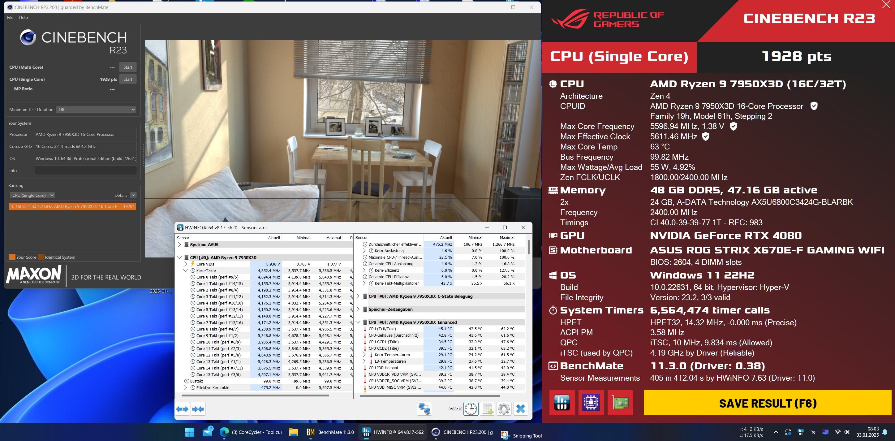

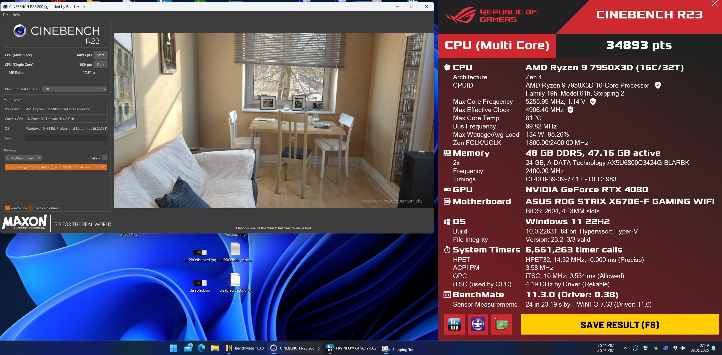

Ist dir die Score wichtig oder der takt?
MultiScore bei BIOS Default ist ca 34k mit HWinfo offen. Glaube takt liegt bei ca 4800 auf non 3D Kernen.
Kann morgen früh vor der Arbeit mal fix nen Run machen.
Thermal Limit erreiche ich auch nicht.
Sry zu spät gesehen. PC war schon aus.
eben auf die schnelle
weiss nicht wieso das so schwankt, aber das ist so eher meine Taktrate
Anhang anzeigen 1060704Anhang anzeigen 1060705
Ergebnisse scheinen zu passen.

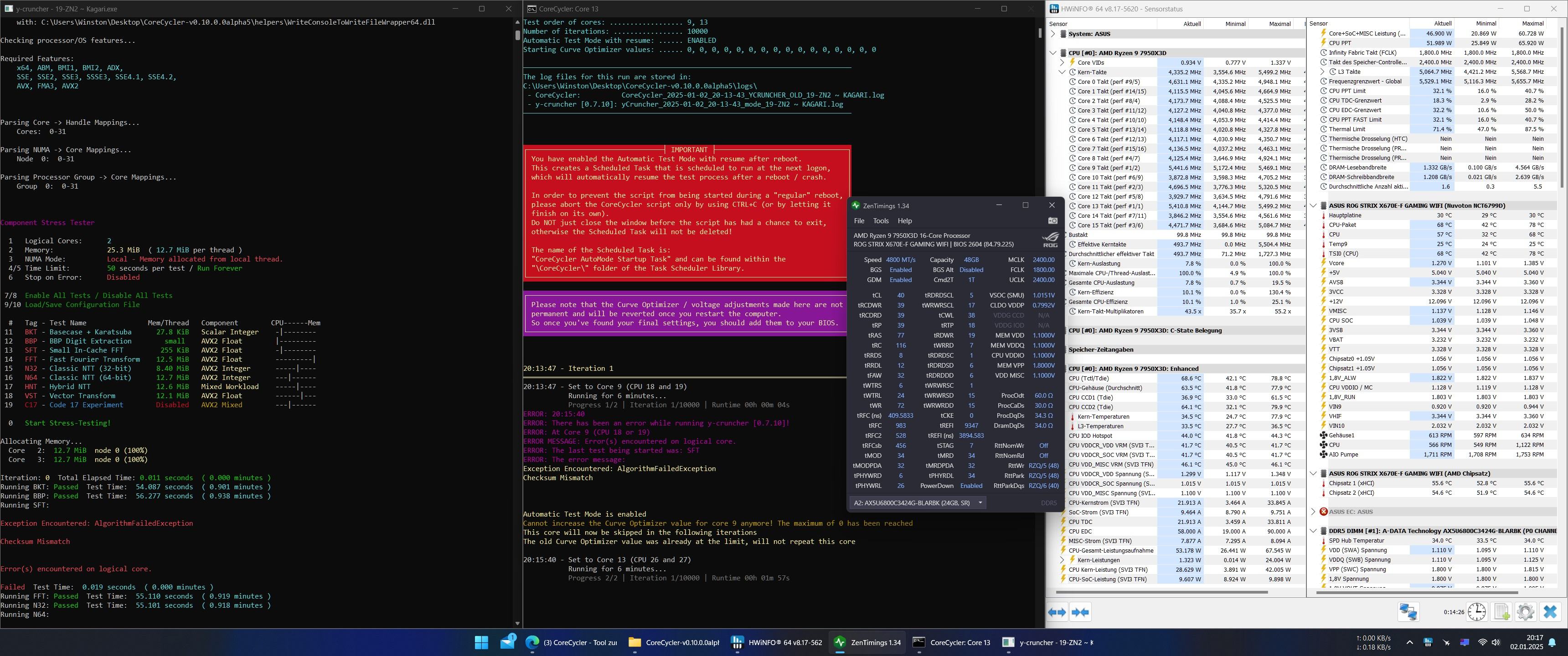

tja dann teste ich mal ausführlicher in " +5 " Richtung und aufwärts, hab dann wohl Pech mit der CPU
Update:
Fokus auf Kern 9 und 13 gelegt
Kern 9 auf +8
Kern 13 auf +5 - läuft seit ca 45min stabil mit allen Settings die ich habe (PBO CO Werte der anderen Kerne und 6200er CL30 RAM Profil s.o.)
Hab einfach zur Sicherheit nochmal Sitz der RamSticks und Anpressdruck des CPU Kühlers gecheckt.
Ich kann ja nach und nach mal sehen wie weit ich in Richtung 0 korrigieren kann.
Ansonsten wie gesagt hab ihc echt ne Niete als CPU. Zum Glück merk ich im Gaming nichts davon (overall ja eigentlich auch nicht)
