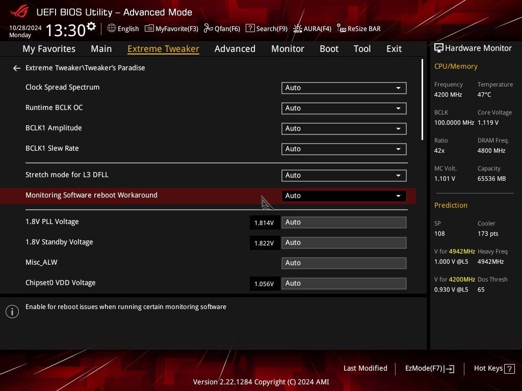

Dann hab ich durch Zufall mal die Software von meinen LIAN LI Lüftern aktualisiert und der Changelog ließ mich grübeln
"L3 v2.0.26​
Verfasst am: 04-01-2025
  • CPUID SDK wurde durch HWiNFO SDK ersetzt, um die Kompatibilität auf AMD-Plattformen zu verbessern und ein Problem zu beheben, bei dem das System „0d“ anzeigte und nach einem Neustart oder Aufwachen aus dem Ruhezustand nicht booten konnte."
Das hat tatsächlich schon Verbesserung gebracht und ich googelte weiter.
Es gibt bei ASUS tatsächlich eine Einstellung im UEFI
Diese ist total an mir vorbei gegangen und ich hab es beim wochenlangen Suchen nie gefunden.
Keine Ahnung was der Schalter genau macht aber es scheint ja ein bekanntest Problem mit Monitoring Softwares in bestimmten Hardwarekonfigurationen zu geben, sonst gäbe es den Knopft ja nicht :ROFLMAO:
Also wer da auch Probleme haben sollte, das war bei mir die Lösung ---> ENABLED

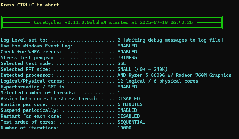

Was wäre denn ein guter Test Parcours für einen 8600G? Meiner ziert sich mit 19-ZN2 ~ Kagari Fehler zu produzieren.
Hm, poste doch bitte mal deine CoreCycler Config welche du mit dem 8600G benutzt - evtl fällt da was auf
Eigentlich alles Default bis auf Ycruncher Kagari ausgewählt.
Verhält sich seltsam die Kiste, glaube ich flashe das BIOS nochmal neu.

@RedF
Code:
Selected number of Threads: 1
sollte bei 2 stehen da du auch SMT aktiviert hast

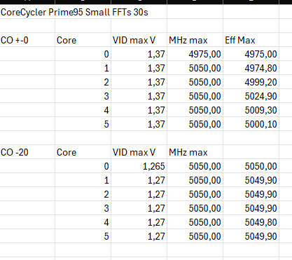

wow 0,1V weniger vCore bei 'nur' -20 - entspricht einem Schritt von 0,05V
bei meinem Asus Board entspricht 1 CO Schritt nur etwa 0,02-0,03V - zumindest mit einem sehr alten 1602 BIOS / AGESA 1.0.0.7c
ist das aktuell bei allen Boards so? oder evtl sogar nur BIOS abhängig?
