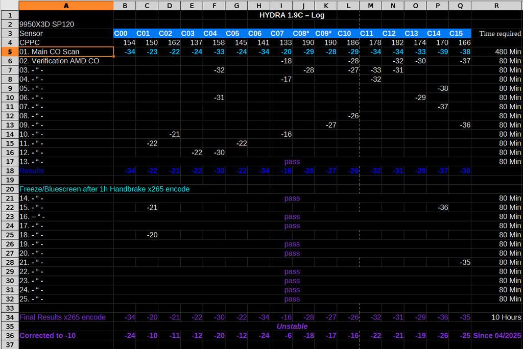

Meine ersten Gehversuche mit dem 9950X3D fingen mit AllCore-Werten an, was mir zu ungenau war.
Dann versuchte ich es mit HYDRA. War ganz okay für den Anfang. Man musste nach Ermittlung der ersten CO-Werte so lange "Verification AMD CO" wiederholen bis vermeintlich keine Fehler mehr kamen, aber sie kamen dennoch! War es dann leid weiter zu prüfen und habe kurzum alle negativen Werte um 10 zurück genommen :eek:
Den ganzen Spass nun noch um den Curve Shaper zu ergänzen . . . da bin ich nie richtig durchgestiegen den passend einzusetzen :confused:

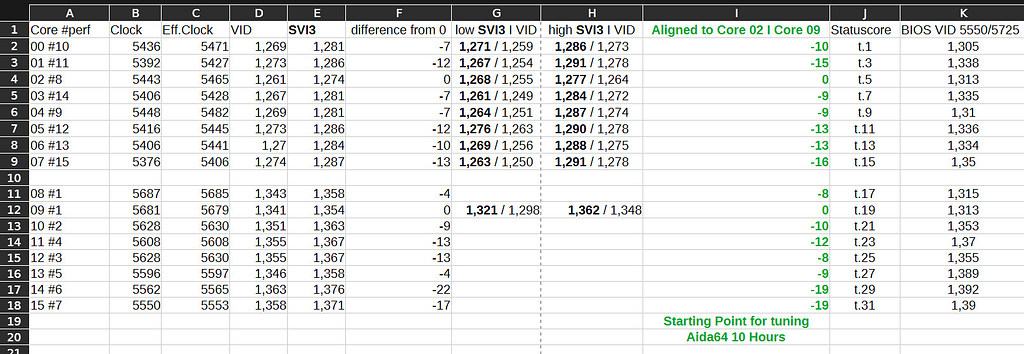

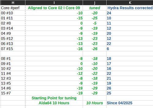

Aktuell versuche ich die Werte so zu ermitteln wie es @gupsterg hier vorgeschlagen hat:
Das bedeutet, der Kern mit der geringsten durchschnittlichen Voltage (Core VID) ist die Basis um die anderen Kerne auf dieses Niveau anzugleichen.
Und hier einmal der Vergleich von beiden Varianten:
Welche Variante liegt nun näher am richtigen/besseren/stabileren Ergebnis? Das gilt es heraus zu finden!

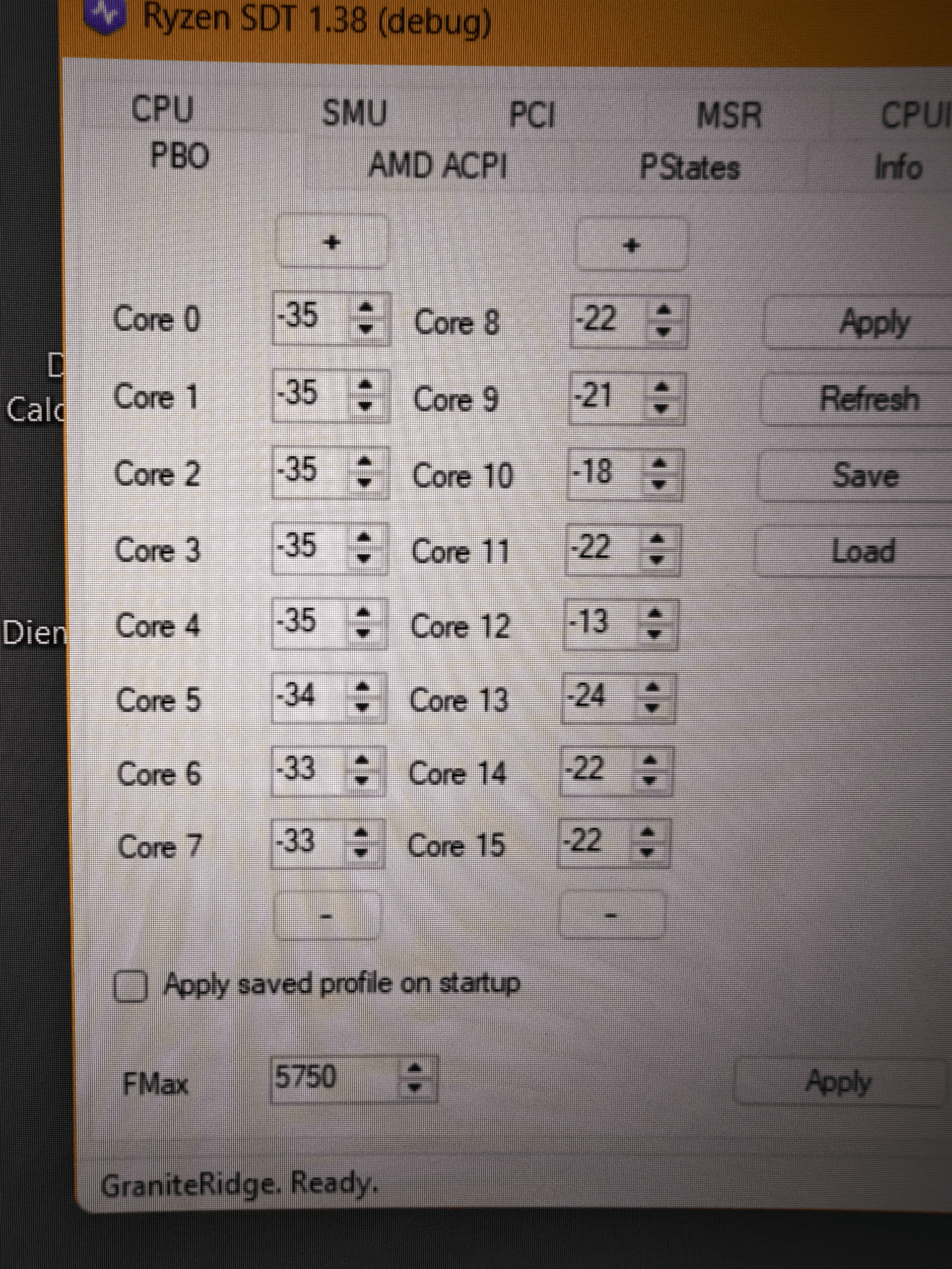

Nein. Die Einstellung hat gar nichts gebracht. setVoltageOnlyForTestedCore = 0 funktioniert ganz gut, kommt meiner manuellen CO suche noch am nächsten.

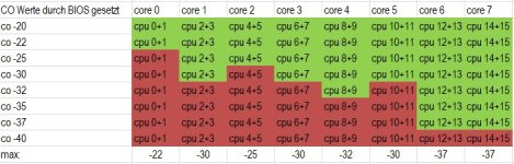

Ich habe es dann klassisch (CPUZ Stress, manuelle Corezuweisung), SVI3 je CCD je Core selbst eingestellt und meine YC Allcore-Script drüber laufen lassen. Danach mit dem CC noch mal verifiziert und keinen Fehler gefunden.
Vergleich:
Grobeinstellung ALLCORE, nur YC N63 und vt3:
CoreCycler nach der Gobeinstellung :
Manuelle Feineinstellung ohne CC
