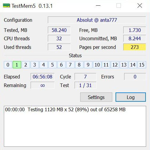

Ich denke, dass sieht auf den 1. Blick ganz gut für den RAM aus.
6 Cycles Absolut @ anta777.cfg ohne Error.
Ja, das sieht gut aus :)

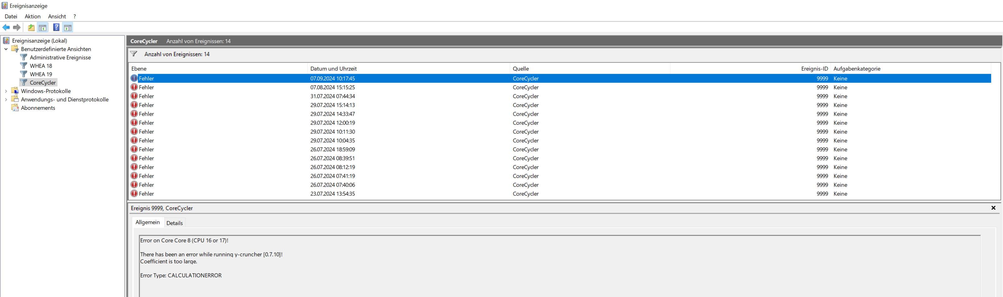

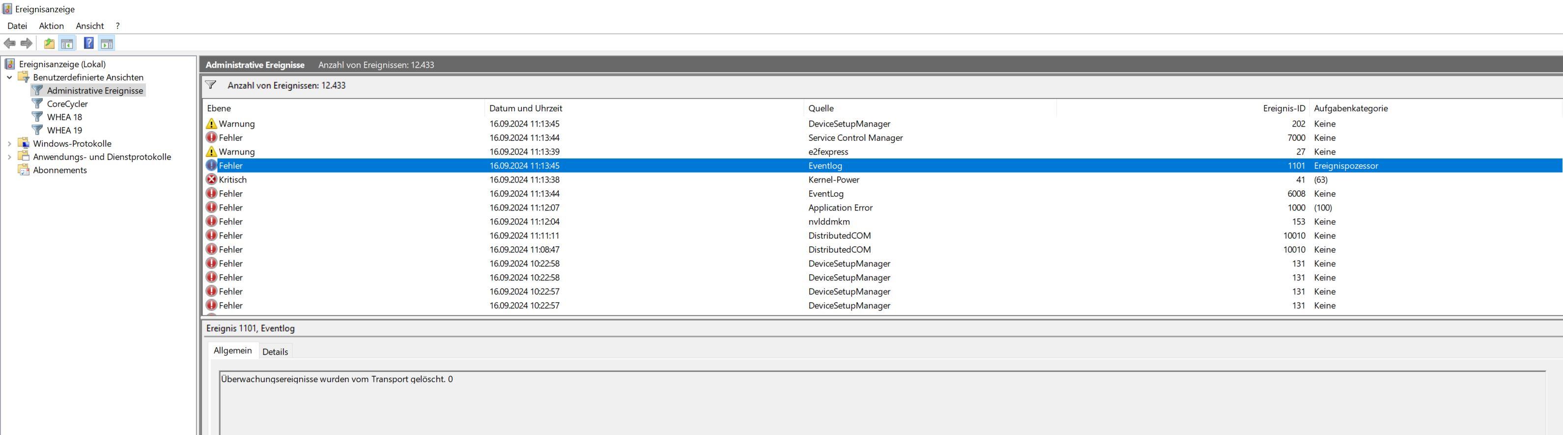

Unter Quelle: WHEA-Logger in der Ereignisanzeige sieht man den genauen WHEA Typ. Eine Ansicht für WHEA 18, eine für 19 machen:
Habe ich so eben gemacht, aber bei mir scheint Nix mehr da zu sein... Kann das vom Temporäre Dateien löschen kommen?
Da darf ich das vorerst nicht mehr machen... Werde nach dem nächsten Reboot hier mal direkt nachgucken oder?
Dann sollte ich da was finden oder?
Unter Administrative Ereignisse finde ich was... Aber leider keine WHEA-Logger...
Kann auch sein, dass Du kein WHEA hast, aber dennoch Idle Reboot. Das spricht eben für Power Supply Idle Control.
Aber bei Reboots die von CoreCycler / Y-Cruncher HNT ausgelöst wurden, solltest Du eigentlich nen WHEA 18 sehen. Mir nicht bekannt dass das mit Temp Dateien gelöscht wird, aber Ereignisse werden nach 3 Monaten gelöscht..

Das ist dann aber komisch, weil Reboots durch CoreCycler / Y-Cruncher HNT hatte ich mehrfache. Geschätzt bestimmt 20-25. Und 3 Monate ist das auch noch nicht her. Habe Mitte/Ende Juli damit begonnen.
Dann doch vielleicht gelöscht. Mein 18 Stunden Run hat soeben begonnen. Mal Morgen Früh gucken, ob der sauber durchgelaufen ist. Ich melde mich dann hier wieder.
Ja - so sieht das bei mir aus:
CoreCycler hat gerade einen Error für Core 8 ausgeworfen, den ich damals beim 12 Stunden Run nicht hatte.
Der Filter funktioniert schon mal. ;)

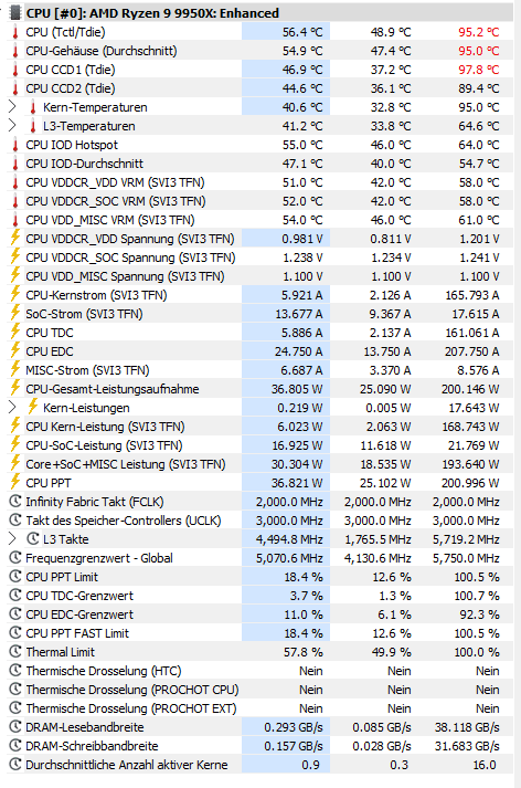

Man würde es anhand der CoreSpannung sehen, aber gibt es ein Tool welches die wirkliche Core-Spannung ausliest? Alles was ich finde ist CoreVID.
Macht das CPU-Z? Ich kann zumindest zwischen OC 0 und -40 keinen Unterschied feststellen.
Wenn ich im Bios den OC setze verändert sich die VID, welche ich mit HWinfo auslese.
Und wenn ich im CoreCycler den OC setzte, nicht.
CPU-Z liest, wie es scheint, auch nur die VID.

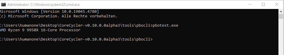

CoreCycler benutzt das "pbotest" Tool von PJVol (bei CoreCycler im \tools\pbocli Verzeichnis), um die CO-Werte auszulesen und zu setzen. Und das ist komplett ungetestet für Ryzen 9000, kann also sehr gut sein, dass es dort nicht funktioniert.
Wenn du das Programm in der Kommandozeile aufrufst, sollte es die CO-Werte zurückliefern. Oder halt nicht.

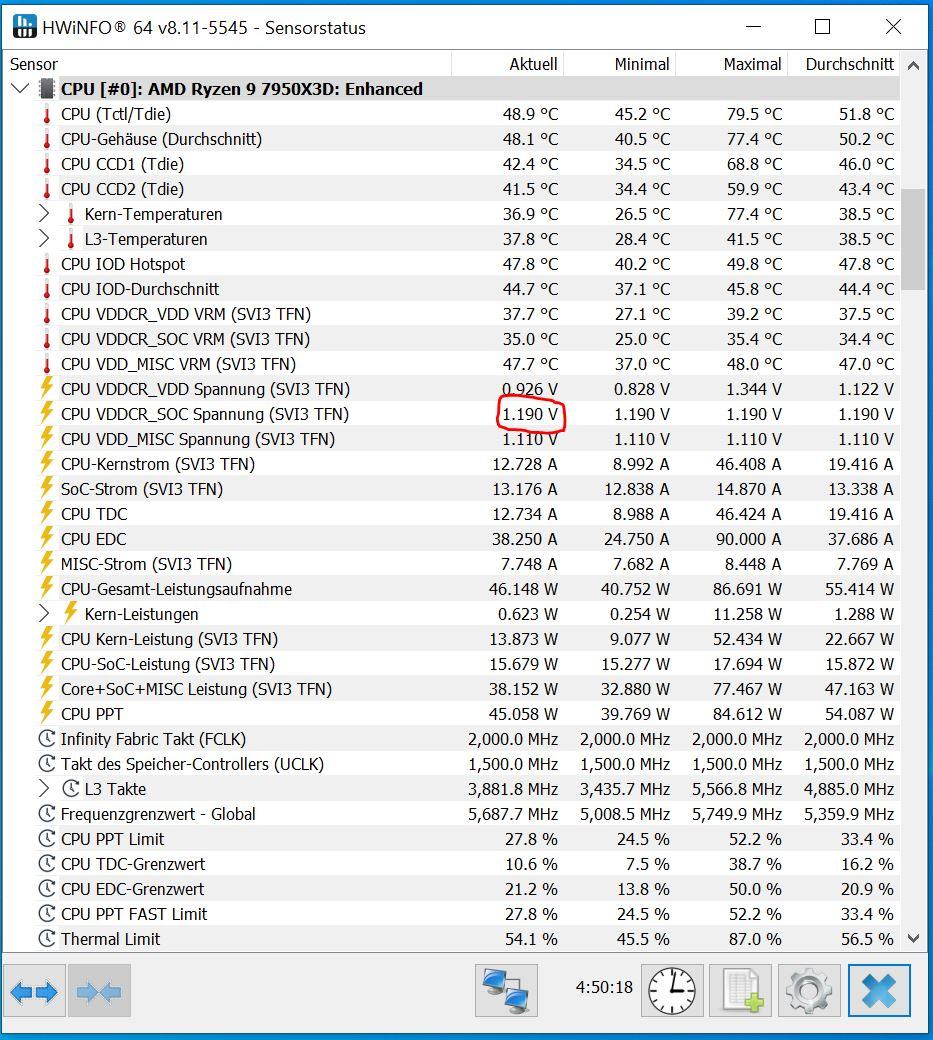

Bei HWiNFO habe ich bei meinem Ryzen 5000 einen "CPU Core Voltage (SVI2 TFN)" Eintrag für die Vcore. Letztens habe ich einen Screenshot für Ryzen 7000 gesehen, der den Eintrag nicht hatte, aber evtl. ist dort und für Ryzen 9000 dann der "CPU VDDCR_VDD (SVI3 TFN)" der richtige Wert dafür. Aber das ist jetzt nur ein educated Guess.
Danke, die von dir genannten Spannungen werden angegeben. Man muss nur wissen, wo zu schauen. Ryzen OC/UV ist Neuland für mich. :)
Hier mal ein Screenshot, damit du nicht weiter rätseln musst.
Ne, das funktioniert (als admin gestartet) leider nicht. Von Zen4 zu 5 sind halt doch noch ein paar Unterschiede. Ich lasse es lieber. Das muss jemand machen, der mehr Ahnung hat.

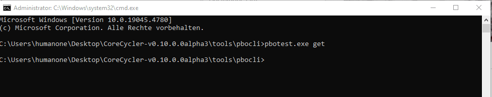

Ah, es müsste pbotest.exe get heißen, dann gibt es die aktuellen CO-Werte aus (bzw. sollte es).
Mit dem set Argument würde man sie dann ändern, wobei man da einen Wert für jeden Kern angeben muss, ansonsten geht es nicht (Minuszeichen nicht vergessen).
Also z.B. pbotest.exe set -15 -15 -15 -15 -15 -15 -15 -15 -15 -15 -15 -15 für einen 12-Kern Prozessor.
Nein, leider nicht. Das Tool spuckt nichts aus mit pbotest.exe get
Gar nichts, auch keine Fehlermeldung?

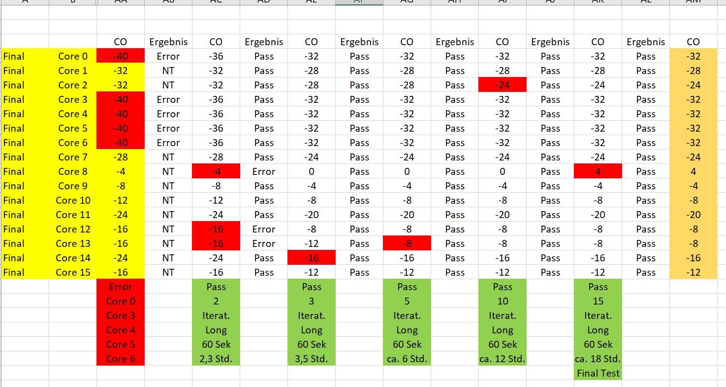

So der 18 Stunden Run war ohne Fehler. ;)
Gold hinterlegt sind meine vorläufigen Endwerte:

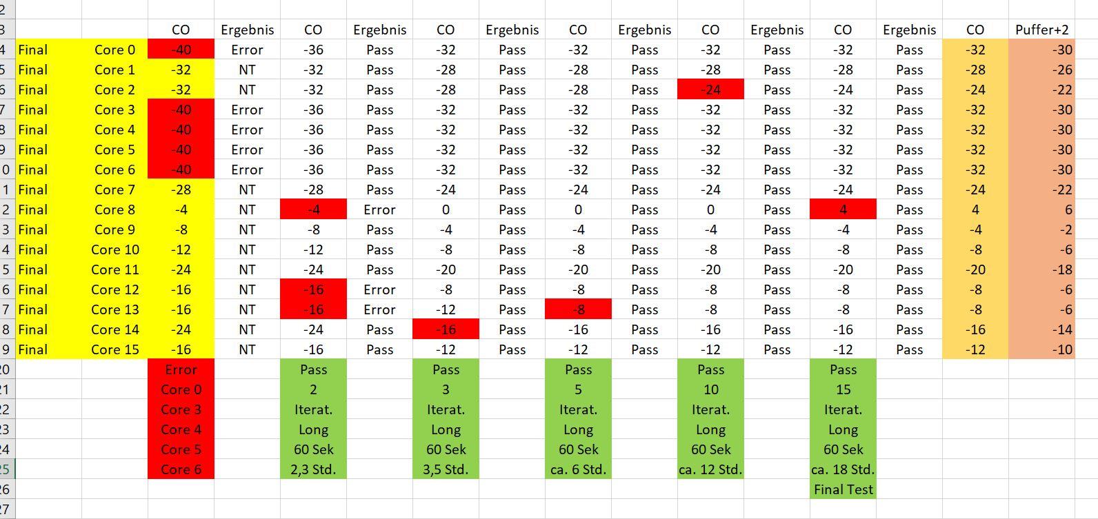

So hier bin ich wieder. Bräuchte mal wieder Hilfe aus der Community, wie ich jetzt am Besten weiter machen soll.
@Bread
Puffer +2 hat leider nicht geholfen, da bei internen Benchmarks von z.B. Metro Exodus Extreme auch wieder ein Reboot + schwarzer Bildschirm kam.
Puffer +4 hielt dann eine Woche alles aus, bis gestern im Spiel Diablo 4 wieder völlig unerwartet aus dem Nichts ein Reboot + schwarzer Bildschirm kam.
Stand gestern Abend Puffer +6 auf alle Cores.
Was mich langsam, aber zweifeln lässt, ob das jetzt der richtige Hebel ist... ???
