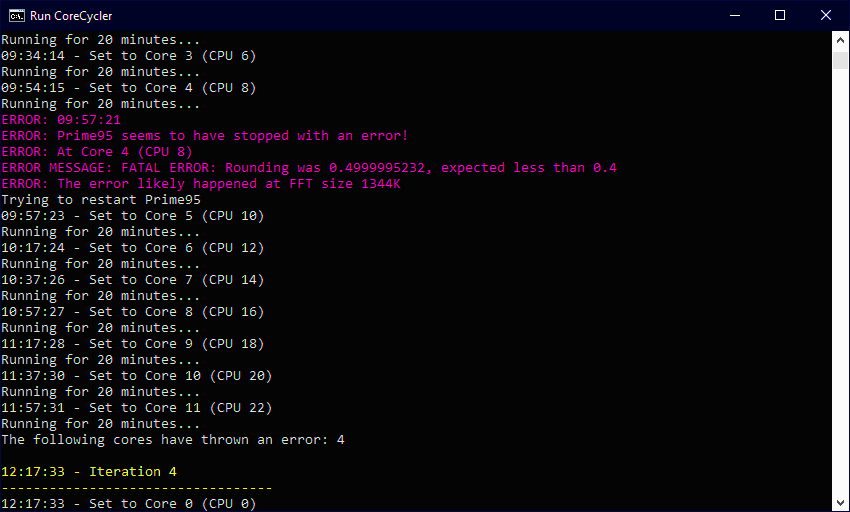

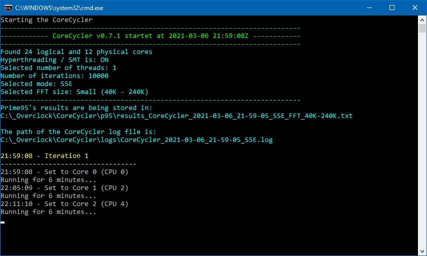

Screenshots des Scripts in Aktion:

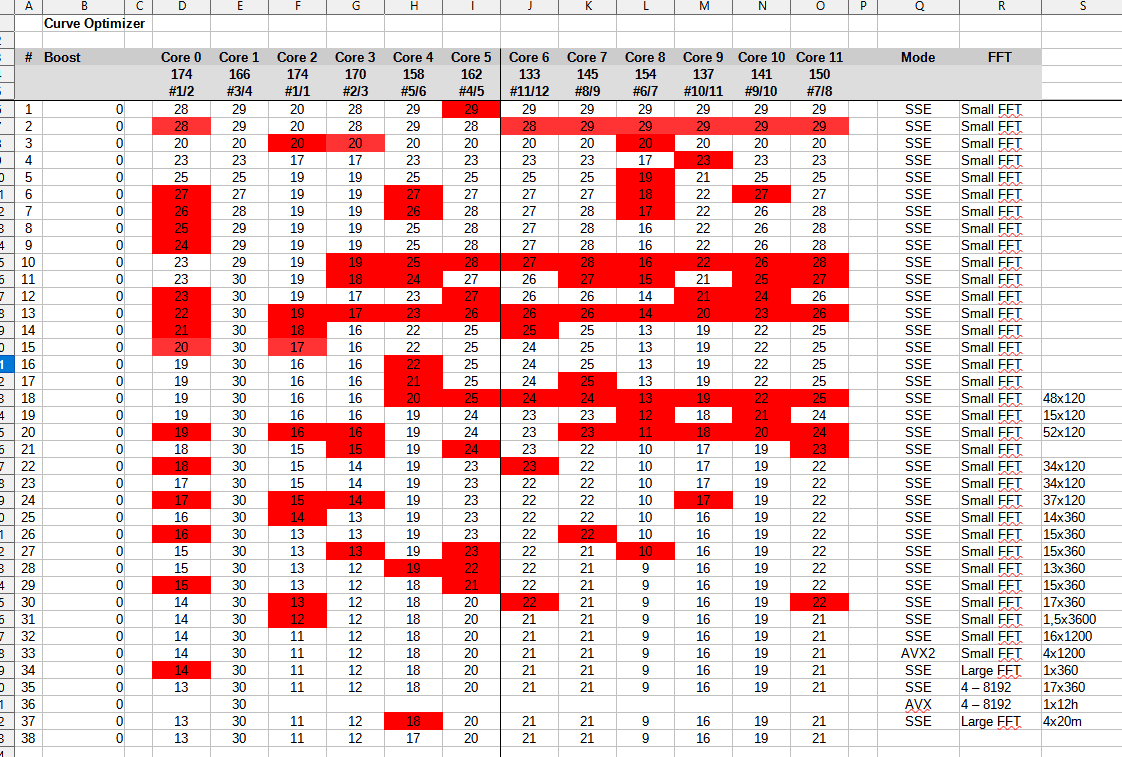

Hier noch eine beispielhafte Auswertung, wie es bei mir ablief während der Entwicklung. Wie man sieht, braucht das ganze weiterhin seine Zeit (nein, die Auswertung wird nicht automatisch angelegt, das müsst ihr selbst machen ;)):

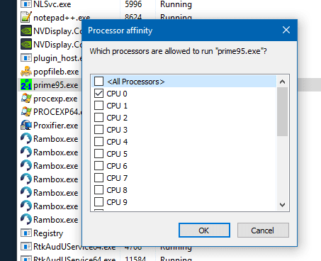

Du kannst ja mal gegentesten, indem du Prime95 manuell auf einen Worker Thread setzt und mit dem Taskmanager dann die Affinity von Prime95 auch nur auf den ersten Core setzt (bzw. auf die erste CPU, wenn Hyperthreading aktiviert ist). Genau das macht das Script ja, halt automatisiert. Eventuell muss man dann auch noch die beiden AVX und AVX2-Checkboxen abwählen, da das Tool standardmäßig ohne AVX und AVX2 testet, aus dem einfachen Grund, dass damit etwas weniger Last = Hitze auf einem Kern produziert wird (bei weiterhin 100% Auslastung), wodurch der Boost Takt höher gehen kann. Dadurch werden eventuelle Instabilitäten im Grenzbereich besser erkannt.
Die Curve Optimizer Einstellungen auslesen oder gar ändern kann es leider nicht. Hätte ich mir auch gewünscht, dass das irgendwie geht.

Bilder zur Verdeutlichung.

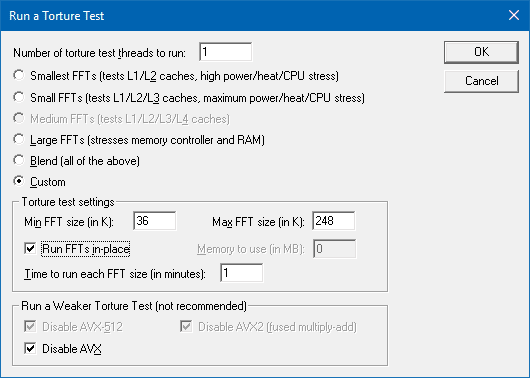

Aber die Spannung geht nicht mit hoch !
5Ghz an Core 0 ...und die Spannung bleibt bei 1,4 ~ 1,43 Volt. DAs geht natürlich nicht lange gut.......so fallen alle cores der Reihe nach aus. :fresse2:
Habe HW Info daneben laufen lassen um das zu überprüfen.
In Cinebench z.b. geht die Vcore auf 1,45~1,5 V hoch. So soll es ja auch sein.

Das ist eben das normale Verhalten von dem Prime95-Test mit deaktiviertem AVX/AVX2. Das Script an sich macht ja nichts hinsichtlich der CPU, es delegiert alles nur weiter an Prime95.

das wäre doch ne super Idee. Ich hab zwar keine Ahnung vom Skripten, aber wenn man automatisiert ne Exceltabelle rauswerfen könnte, wäre das doch ne super Sache. Ansonsten ist es sehr interessant zu sehen, das sich die gemeldete "Qualität" deiner Kerne nicht mit dem CO Setting deckt. Kern 0 und 2 haben ne 174, aber Kern 1 den größten CO Offset.
In der Exceltabelle (eher eine .csv-Datei) würde dann allerdings maximal stehen, welcher Kern durch lief und welcher Kern einen Fehler geworfen hat. Für sämtliche weiteren Infos wäre deutlich mehr Aufwand nötig, und die Info aus der .csv-Datei wird ja auch jetzt schon im Terminal angezeigt, deswegen steht das ziemlich weit unten auf meiner Todo-Liste.
Bezüglich der Einstufung meiner Kerne habe ich mich auch etwas gewundert. Kern 1 überholt jetzt dadurch minimal die beiden anderen Kerne beim Boost Takt, obwohl er nur an dritter Stelle eingeordnet wurde.

Im Prinzip solltest du auch alle Settings mal durchtesten, also SSE, AVX und AVX2 jeweils mit allen FFT Größen. Und dann natürlich auch noch andere Stresstestprogramme verwenden (Y-Cruncher wird ja zb auch mitgeliefert).
Den zweiten Abschnitt verstehe ich nicht ganz, inwiefern mehrmals starten? Das Fenster sollte sich immer aktualisieren, wenn es das nicht tut, dann hat man evtl. unbeabsichtigt etwas im Fenster markiert, was die Skriptausführung stoppt.
