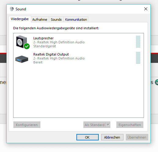

4. Mein Monitor hat Lautsprecher intigriert ich habe aber keine Treiber für ihn installiert dennoch gibt er Sound wieder wird das alles über den Windows Sound Treiber geregelt? Falls relativiert sich die Frage warum er sich so etwas kratzig anhört ^^ weil noch kein Realtek Treiber installiert ist/wurde.

zum Sound: ja...windows nimmt die weil sonst kein anderes Ausgabegerät definiert wurde.
Kannst später bei rechtsklick auf Lautsprechersymbol/Wiedergabe auswählen wenn deine Treiber alle drauf sind.
