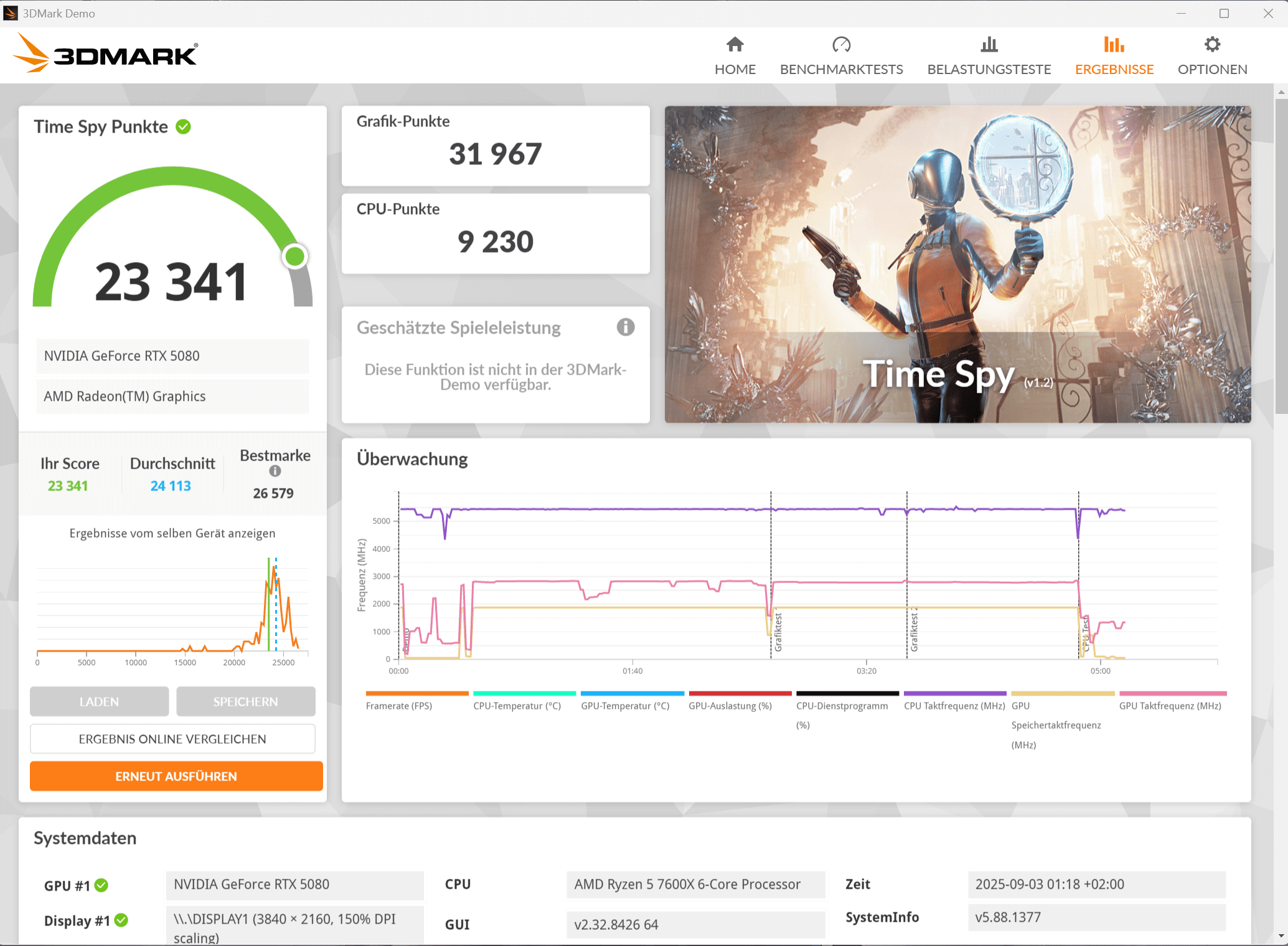

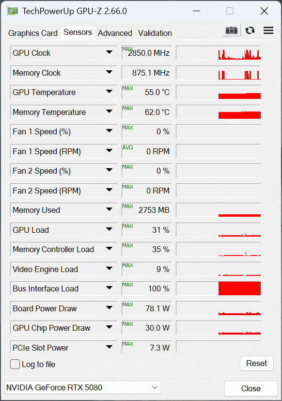

Hab jetzt mal versucht TimeSpy laufen zu lassen.
Beim ersten Mal ist er direkt während des ersten Tests abgeschmiert weil die Lüfter wieder auf maximale Leistung gegangen sind.
Den zweiten Versuch hat er alle Tests komplett beendet und als der Bildschirm für die Ergebnisse aufgetaucht ist wurden die Lüfter der Grafikkarte erneut extrem laut und er ist automatisch von selbst neugestartet.
Scheint mir also ein Problem mit den Temperaturen zu sein?

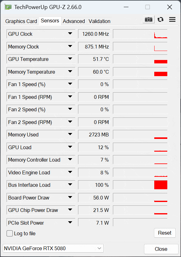

Was aber sehr merkwürdig ist, denn laut GPU-Z habe ich im Normalbetrieb Temperaturen zwischen 50-60°.
GPU Temperatur liegt so bei 52-55° und Memory Temperatur bei 60-62°.
CPU Temperatur liegt so bei 45°
Wenn ich anspruchsvolle Spiele spiele dann erhöht sich das maximal um 5-10° Grad (je nachdem ob es ein Triple A Spiel ist oder ein Gacha Spiel als Beispiel).

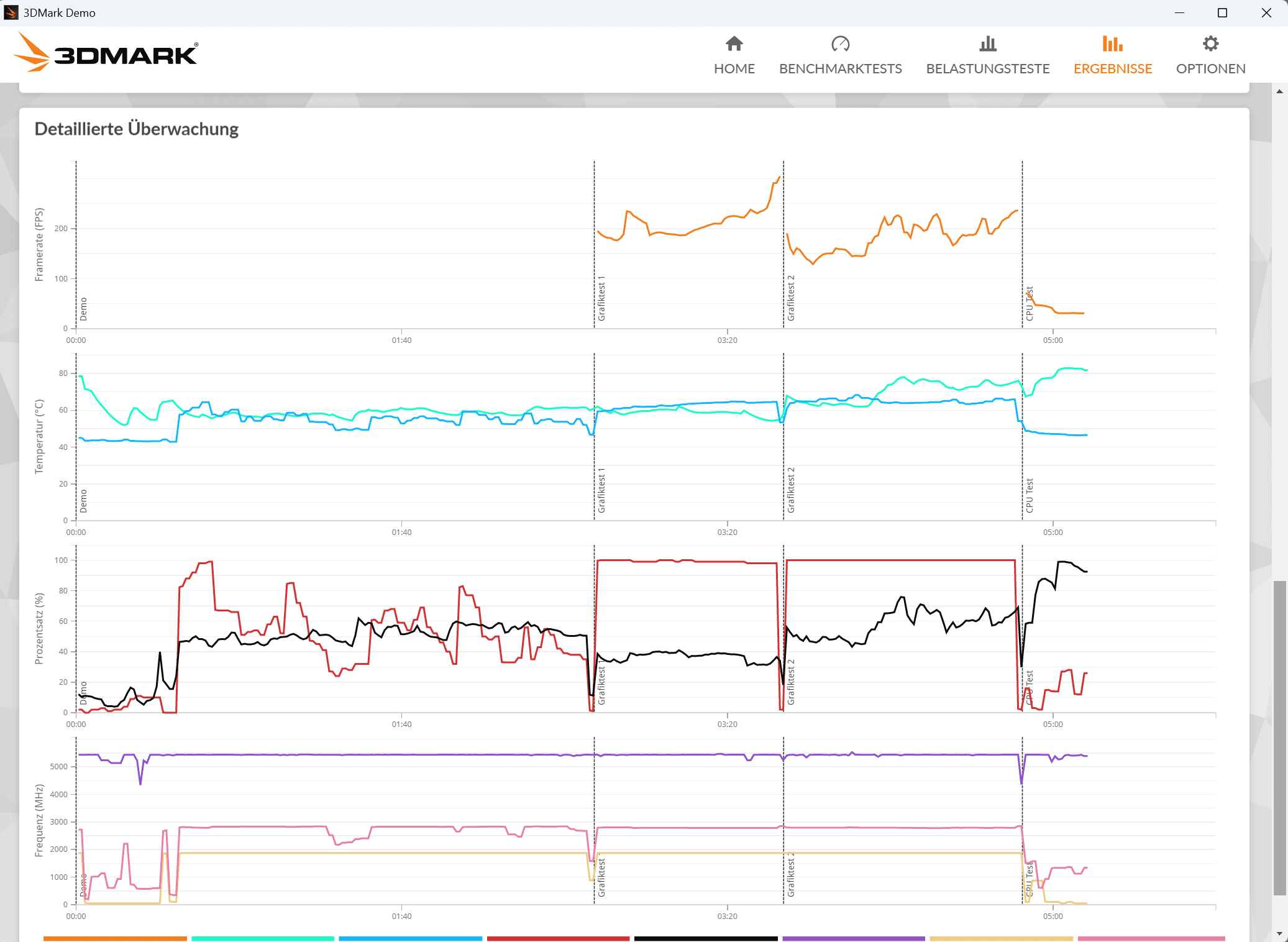

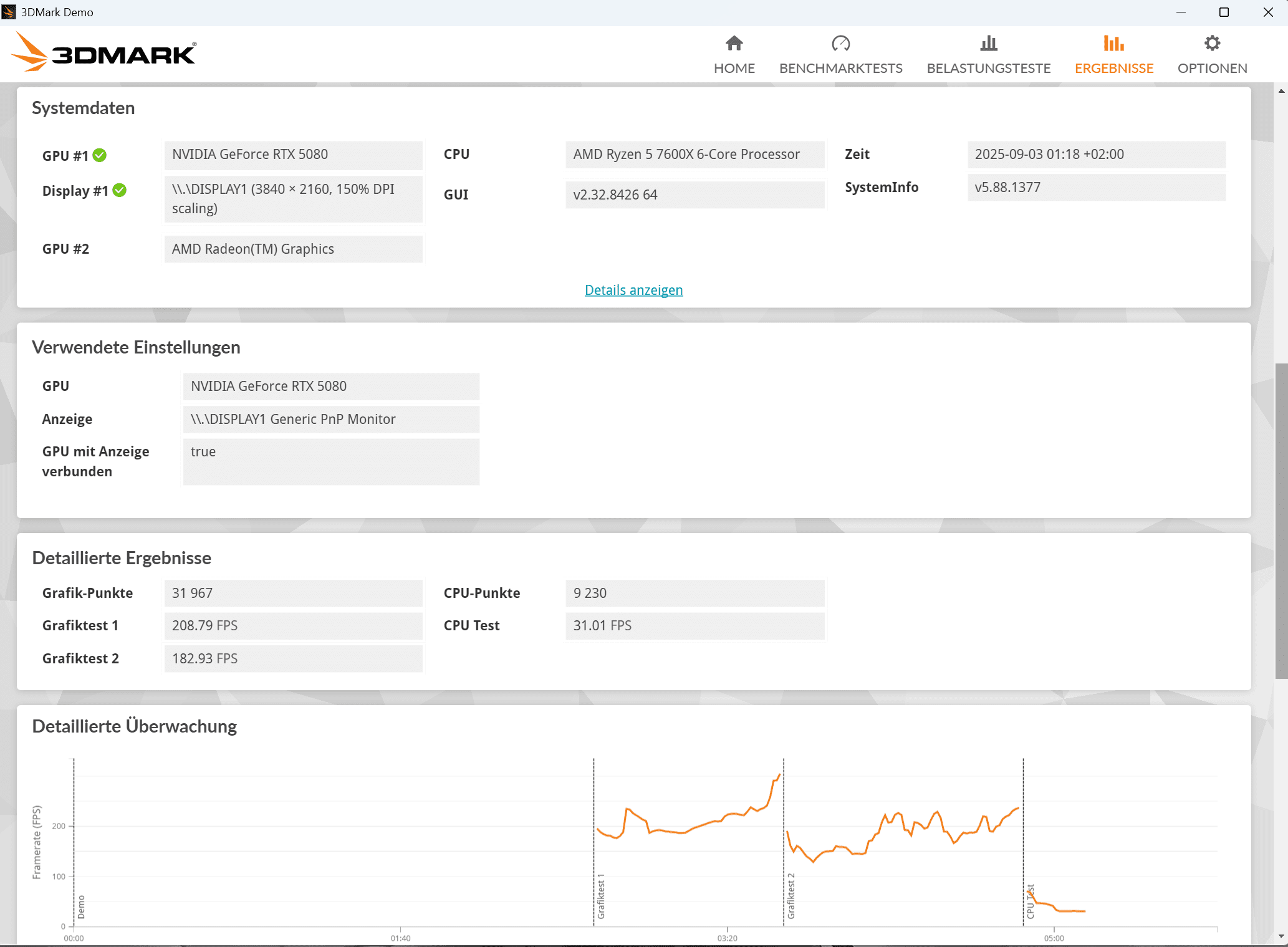

Edit: Hier mal die Ergebnisse von TimeSpy
Kurz nach den Screenshots kam wieder ein Blackscreen. Es ist unglaublich.

edit, dein TS Ergebnis ist für eine 5080 meiner Meinung nach auch viel zu schlapp.

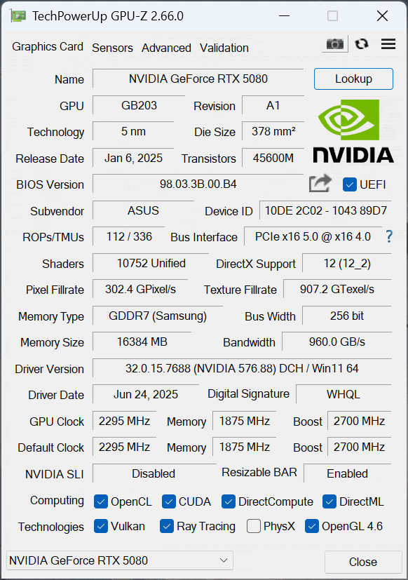

Hardwareinfo habe ich jetzt gerade nicht auf dem Rechner. Habe immer nur auf GPU-Z und CPU-Z geachtet und da gab es nichts unauffälliges.
Kann die Infos dazu ja mal einfügen, vielleicht bringt es etwas?
Die iGPU auch mal deaktivieren.
Edit:
Ach bereits deaktiviert, dann passt es. Und wenn die Probleme mit einem anderen Bildschirm auch schon waren dann ist der Monitor auch raus.
Wenn du das in einem anderen Rechner gegen testen kannst dann würd ich das machen. Vieles wurde schon ausgeschlossen. Seltsam bleibt dass es vor paar Tagen plötzlich anfing.
Edit:
Rops sind da, Rest sieht auch normal aus.

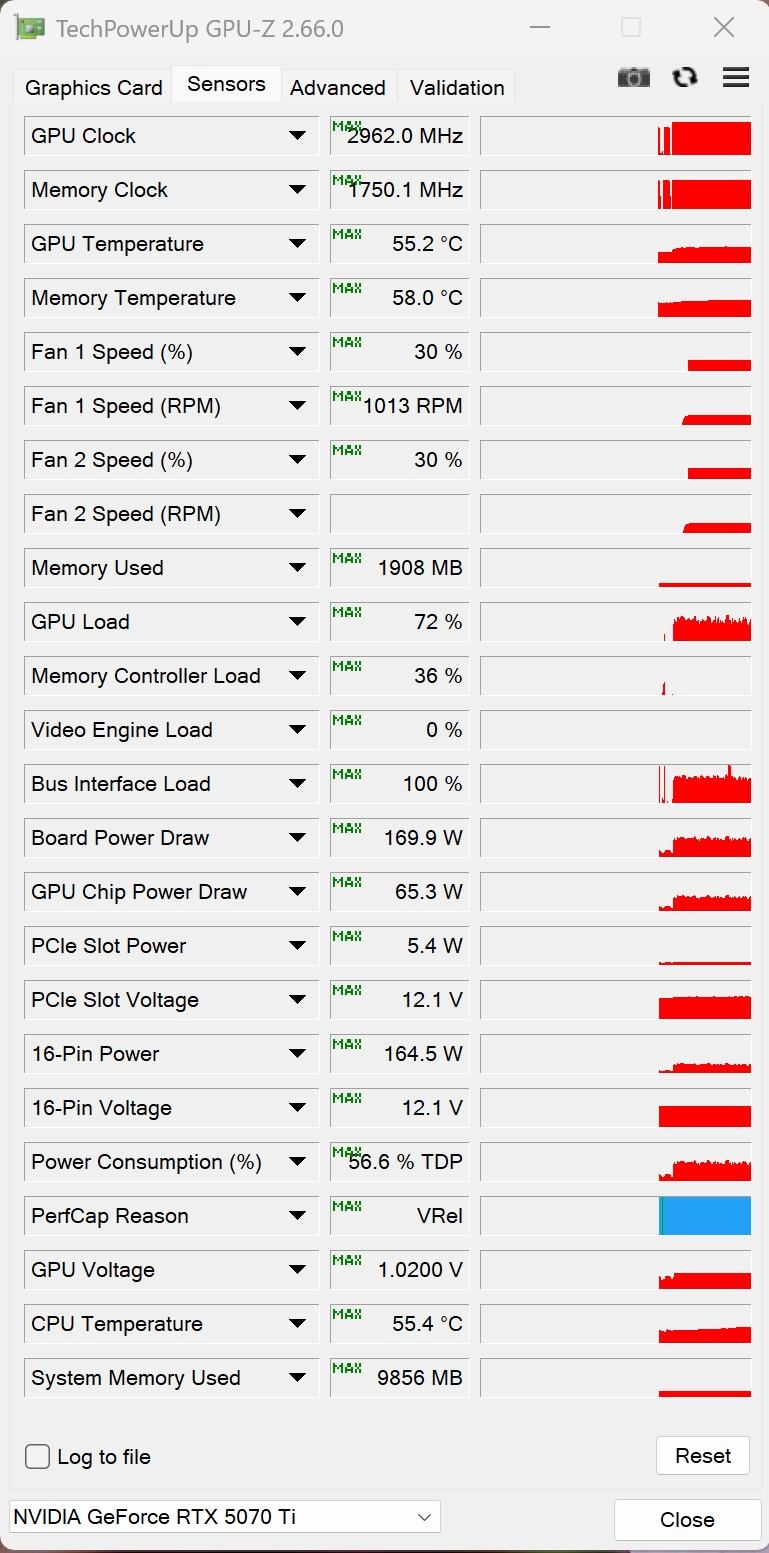

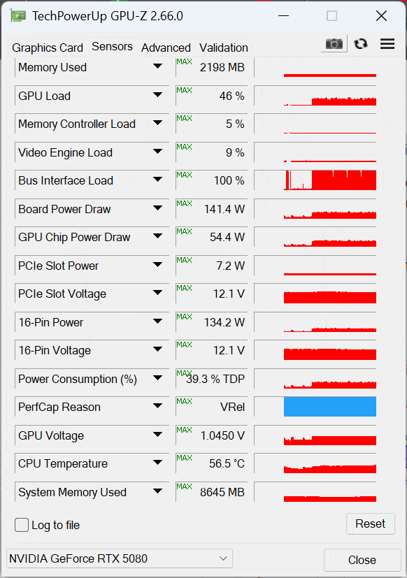

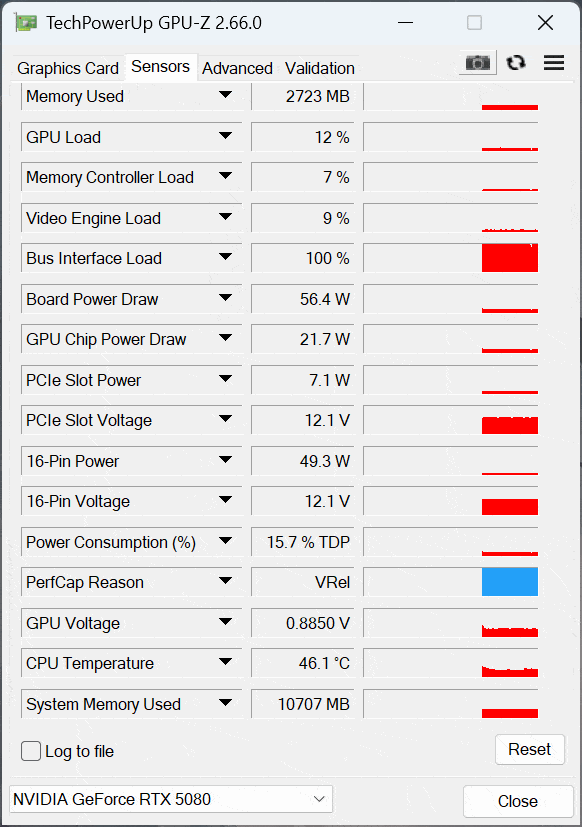

setzte da mal die sensoren auf hold max. Dann drücke mal auf das ? und lasse den render test laufen.
Hab da keine Fragezeichen wenn ich das mache, oder verstehe ich dich falsch?
Sehe auch nicht, wo bei GPU-Z ein Rendertest möglich sein soll.
Edit: Achso, du meinst vermutlich ich soll dann separat TimeSpy nochmal laufen lassen. Mein Fehler.

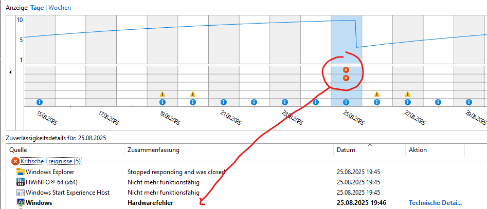

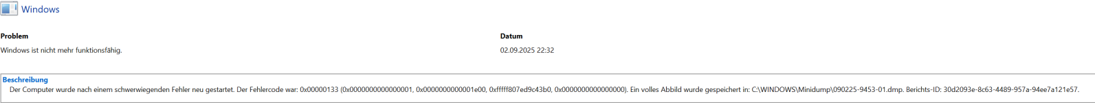

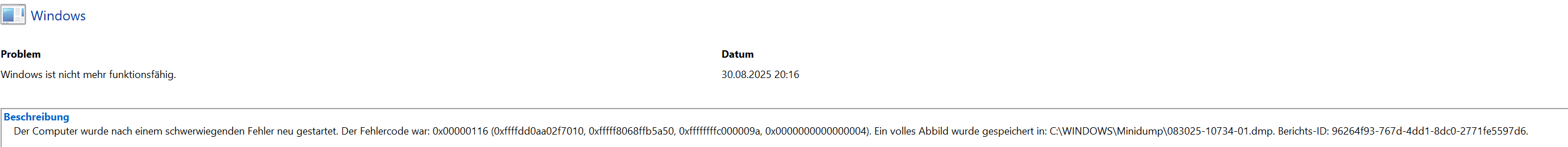

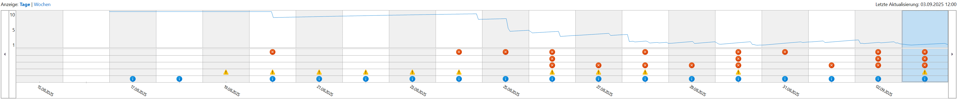

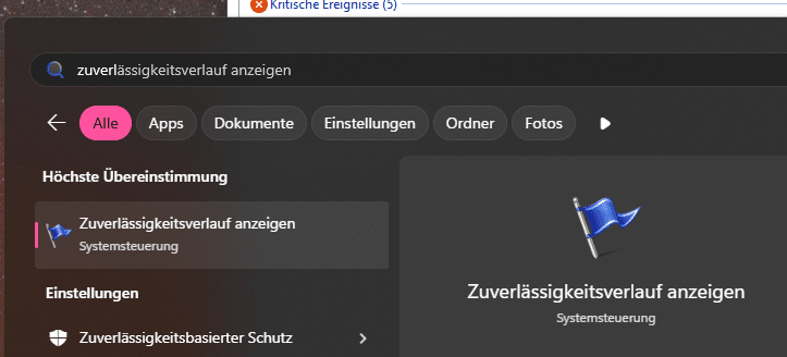

Lass dir auch mal den Zuverlässigkeitsverlauf anzeigen:
dort dann auf rote Xe klicken die mit den Abstürzen auf ein Tag fallen müssten und dort in den Quellen mal auf Auffälligkeiten doppelklicken mal posten was angezeigt wird
Edit:
denk er meint das da

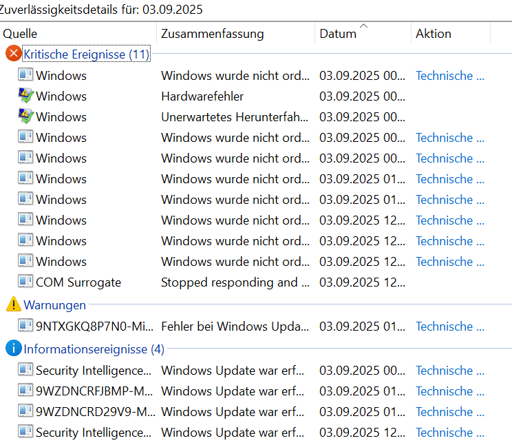

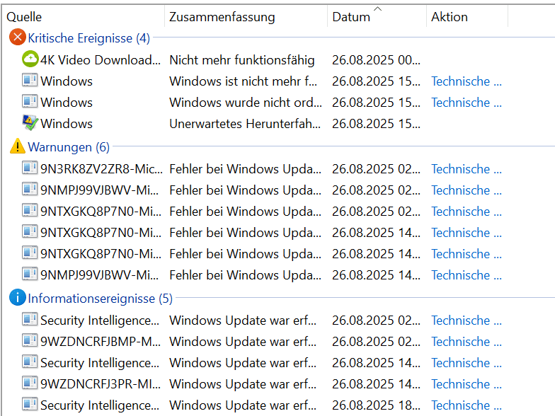

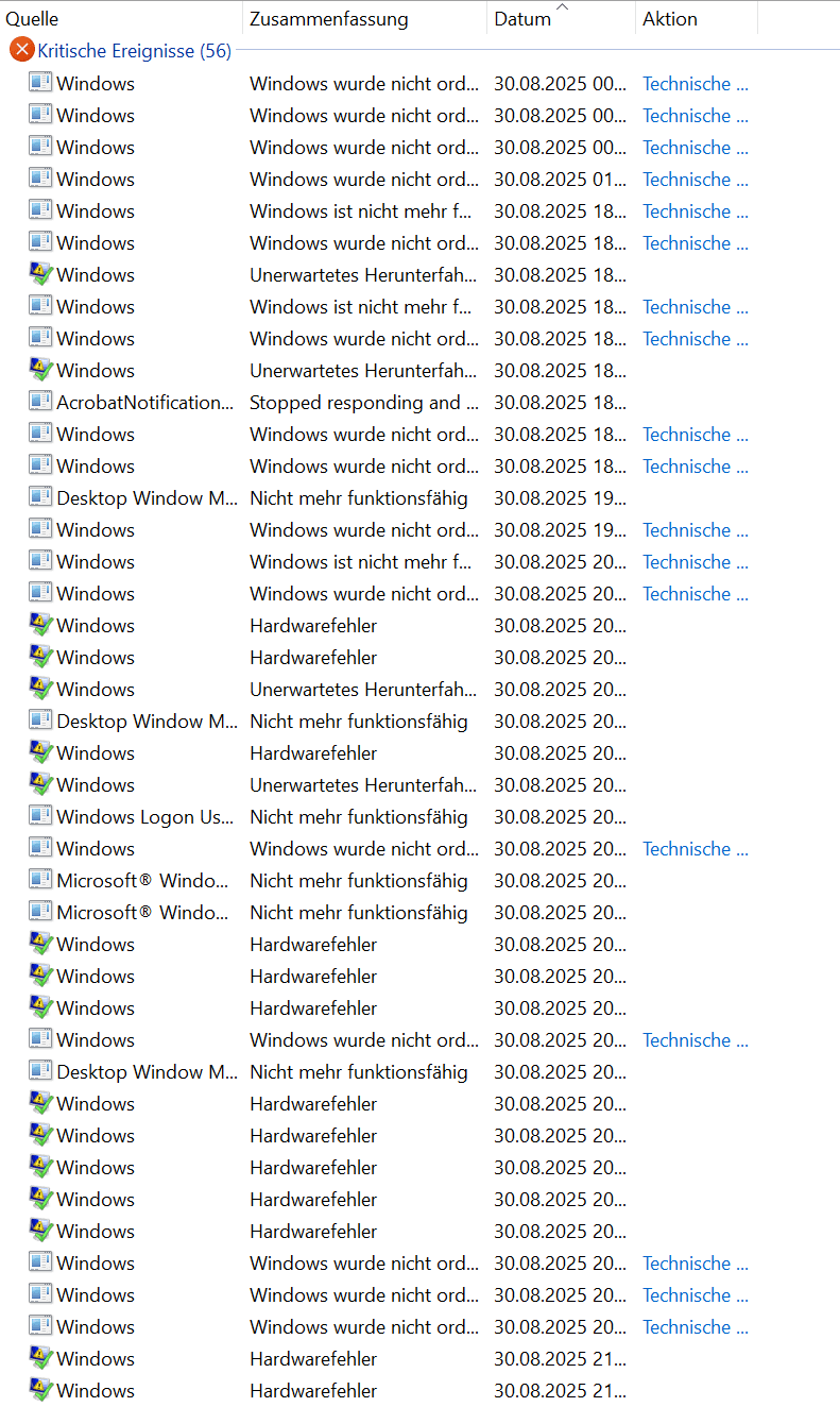

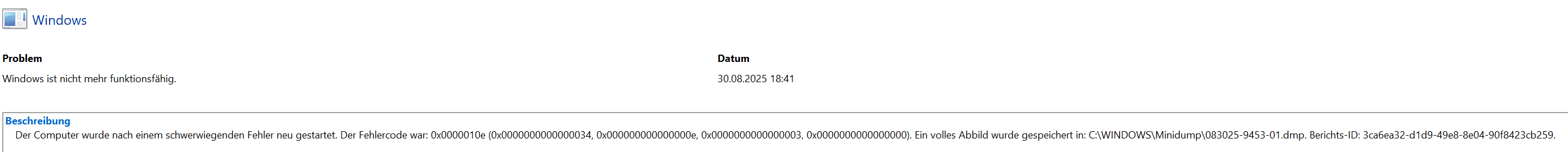

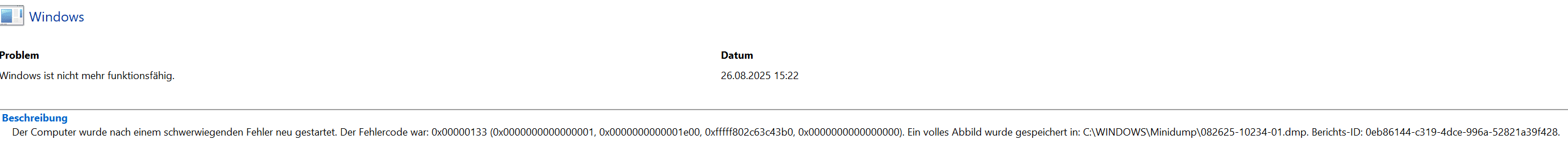

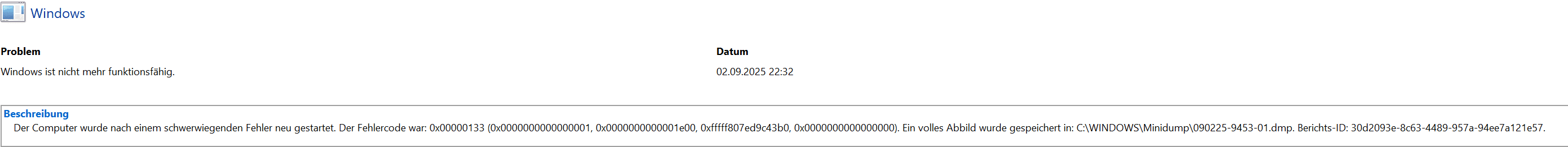

Das sind einige Fehler die bei mir auftreten. Ich habe mal die Fehler rausgesucht, die vom Fehlercode her nicht identisch sind und füge die mal an.
Screenshot 2025-09-03 135528.pngScreenshot 2025-09-03 135624.pngScreenshot 2025-09-03 135720.pngScreenshot 2025-09-03 135837.pngScreenshot 2025-09-03 135855.pngScreenshot 2025-09-03 135609.pngScreenshot 2025-09-03 135550.pngScreenshot 2025-09-03 135909.png
Laut diesen Fehlercodes sind es wohl Treiber oder Hardwareprobleme. Na ganz toll...

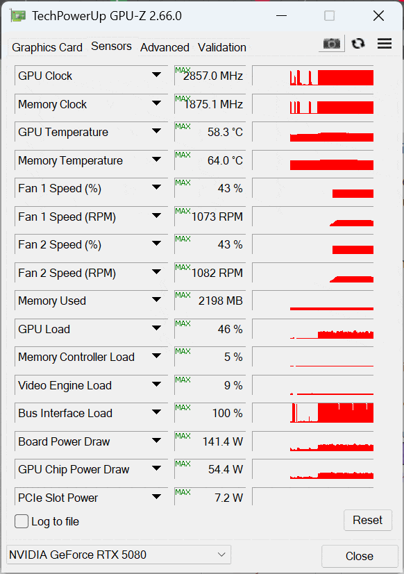

So sieht es mit dem Render Test aus während die Sensoren auf Max eingestellt sind:

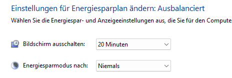

Ja deuten alle auf die GPU. Kann Treiber sein, kann aber auch trotzdem was anderes sein, wie Stromversorgung pipapo. Aber da du ja nichts daran geändert hast und alles "normal verkabelt" ist was immer das auch heißen mag und das Netzteil jetzt nicht einfach so ein hauweg bekommen sollte bleibt es für mich trotzdem kurios.
Ich sehe da auch was mit Energiesparmodus / Ruhemodus, vielleicht den auch mal so einstellen dass der Rechner nie in Ruhemodus geht. Bildschirm ja aber Rechner nie, um das mal auch auszuschließen.
Edit:
Wie schon geschrieben falls man es so nicht runtergebrochen bekommt ist ein Test in einem anderen Rechner vielleicht ein guter Weg. Ich muss mal was tun. Good Luck.
Ok, hab den Energiesparmodus so wegen meinem Monitor eingestellt. Jeweils den Bildschirm nach 10 Minuten ausstellen und den Energiesparmodus hatte ich auch auf 10 Minuten eingestellt. Und es stimmt. Wenn ich den PC aus dem Standby geweckt habe hatte ich sehr oft danach einen Blackscreen oder Screen Freeze. Hatte das auch schon auf Reddit gelesen, dass das ein häufig auftretendes Problem ist...
Ist ja ein OLED und da haben mir ganz viele Leute erklärt, dass es nicht gut ist wenn der Bildschirm die ganze Zeit so bleibt wie er ist, da es dann schneller zu Einbrennungen kommen kann.
Also wenn man jetzt beispielsweise auf dem Desktop ist und dann mal nicht am Rechner ist und die ganze Zeit dann nur der Desktop zu sehen ist.
Aber ich hab den Energiesparmodus jetzt mal ausgestellt und werde es beobachten.
Edit: Alles klar, danke erst mal für die schnelle Hilfe. Werde mal meinen Vater fragen ob sich das mal die Tage machen lässt mit der Grafikkarte.
Reicht ja wenn der Oled ausgeht, muss ja nicht der Rechner noch schlafen gehen.
Und ja das Aufwecken aus dem Ruhemodus scheint den Karten / Treibern irgendwie nicht zu schmecken. Keine Ahnung wie verbreitet das ist, oder auch als Bug bei Nvidia eingetragen. Ich mach mein PC an wenn ich ihn nutze und aus wenn nicht mehr. Alles Phasen dazwischen bleibt er halt an die paar Minuten.
ja, da scheint wohl die Graka einen ratsch weg zu haben. Da tacktet meine 5070ti höher und zieht mehr Power wie deine 5080.

Na vergleiche mal die Screens. Deine Karte läuft im Test nicht richtig. Das bestätigt auch dein 3dMark Ergebnis. Dazu deine Windows logs.

Also was sein Timespy Ergebnis angeht kannst du Recht haben, das hab ich mir ehrlich gesagt nicht richtig angesehen und verglichen.
Aber er kann ja nochmal mit 3DMark Steel Nomad testen, sollte ja frei zugänglich sein.
Edit:
Aber wenn ich mir das so ansehe ist das zwar ein Tacken unterm durchschnitt, aber viele dort takten ihre Karten und sehe da auch keine heftigen Schwächen. Bin mir sicher mit einer kleinen Einstellung wäre seine Karte easy über dem Durchschnitt. Die Tuf sollte doch grad nicht unterirdisch belüftet sein. Nur die Case Lüfter also die sollte man doch zum laufen bringen.
HWInfo drauf, und im Hintergrund laufen lassen. Dann Speedway oder Steel Nomad laufen lassen, dann würde man sehen, ob die Karte volle Leistung zieht. Aber er sagte, beim 3D Mark stürzt die Kiste ab, bringt also nix. Eh sinnlos das ganze Geschreibsel hier. Da werden User hier tagelang beschäftigt, für eine Sache welche man in 15 min geklärt haben könnte. Wie steht mehrfach da.
