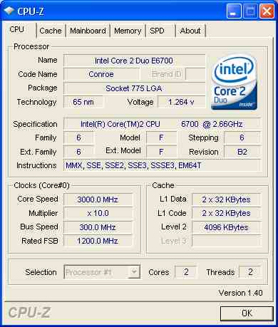

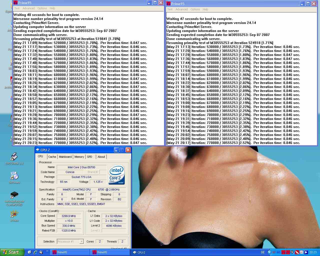

Habe ich alles schon probiert, hoch und runter mit VORE, VTT, HT, NB, SB.
Habe jezt aber eine neue Erkenntnis:Wenn ich nur Dual Prime laufen lasse funzt es super stabil, sobald die Graka in Aktion tritt schmiert er ab, egal ob 3DMark06 oder ein Game.
VCORE: 1.2935V ALLES im Bios/ VTT: 1,35V / HT: 1,35V /NB: 1,35V
PS: Wie gesagt mit der 6800Ultra läuft er sogar unter 3D Last. Oder mit der 8800GTX bis. max. 3,0GHZ und alle Spannungen auf Auto.
Zudem zeigt CPUZ eine merkwürdige Spannung an. Im Bios habe ich 1,29V und CPUZ zeigt 1,125V an.
Sobald ich Spannungen auf Auto mache zeigt er mir die richtige Spannung an: 1,264V

@ chrunchinut
Wer ist denn die dame da aufm desktop? :d
Welche bios version hast du?
Hab noch das 1004er drauf.
Frage nur weil ich die gleiche cpu habe wie du, aber wenn ich im bios bei vcore auf auto stelle hat die cpu laut bios mon und asus probe 1,31V
Hab auch laut cpuz stepping 6, rev. B2
Wieso gibt dein bios auf auto so wenig vcore, oder gibt meins zuviel?
