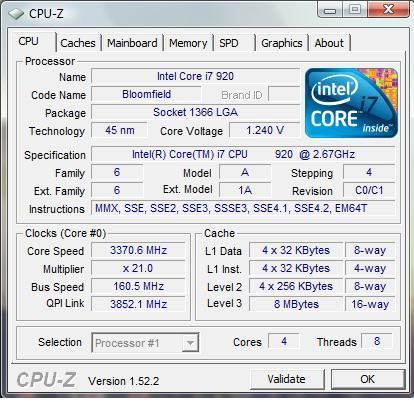

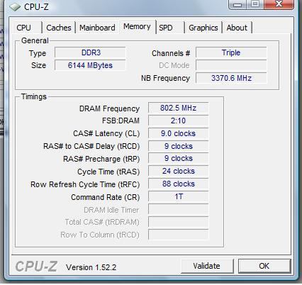

so folgendes resultat :)
unten die bilder mit den daten und folgendes ist aktuell im Bios verstellt
BCLK 160
PCI E 100 : ist das normal? will auf keinen fall die graka ocen
DRAM : DDR 1604
CPU is 1,17 v
was hat dieses CPU voltage Absolute VID zu bedeuten?
nun läuft das sys ;
CPU 3200
DRAM 1604
Wasser : 45c
CPU : 70c
sind die werte ok so? kann man mit sowas leben oder verlang ich zuviel von meinem system? Will solange wie möglich damit arbeiten und wegen dieser aktion nicht das leben verkürzen :)

Jop, passt :)
Aber sagtest Du nicht, Du hast ne WaKü? Da sollte die Temp noch etwas besser sein eigentlich (auch wenn 70C auf keinen Fall zu hoch ist)
