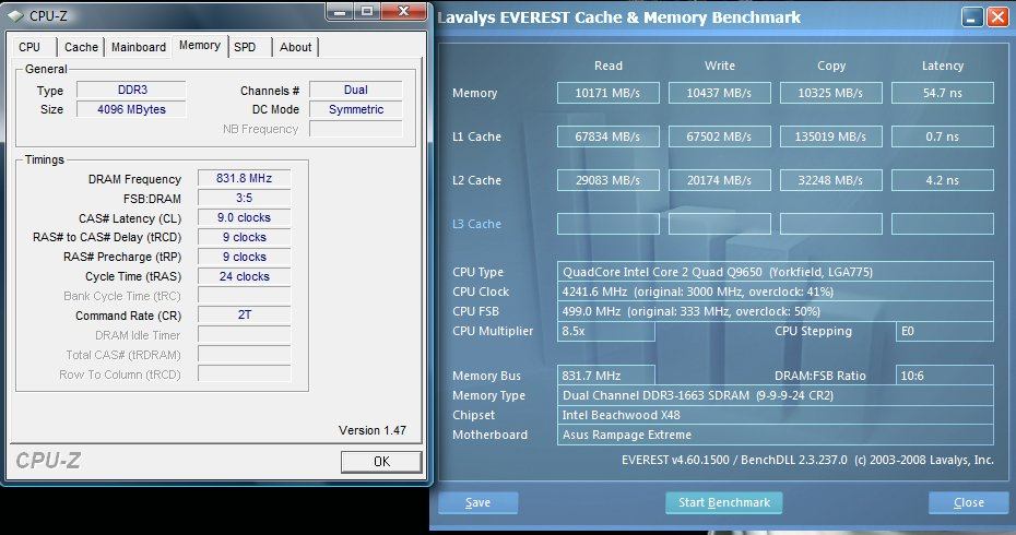

wenn Du dir die Bilder ansiehst diese sind im 333 und 400'er die ich mit anhänge so verstehe ich das noch weniger das ein niedriger Strap schneller sein soll (sofern ich schärfere Timings als "schneller bei gleicher konfiguration" interpretieren kann)
vom niedrigeren strap hab ich leider kein Bild aber da war der Lesedurchsatz bei 9655
ich bin nur ins Bios um hab dann den Strap geändert da bei diesem FSB den ich wählte sich nicht viel an der Taktfrequenz der Dimms geändert hat.
Ich machte gerade einige Tests und hab das System zumindest im Idle-Mode auf diese Werte gebracht die auf den Bildern zu sehen sind.
wie habe ich das nun zu verstehen?
wie gesagt, von 266 auf 333 war ein großer Sprung aber von 333 auf 499 fast keiner mehr!

Hi,
zwischen 333 und 400 liegt auch nicht viel, Du musst auch immer den Zusammenhang sehen wo das Board die beste Performance hat.
Ich habe ja FSB570 und den 5:8 Teiler mit 1825Mhz in der 333Strap und da hab ich fast überall ~12xxx MBs im Everest Bench.
Da gehört auch noch der Peformancelevel und die AI Clocktwister einstellungen vom Board dazu.
Teste halt jeden Teiler bei Dir durch in den verschiedenen Straps und Ai Cklocktwister einstellungen.
Auch 17xxMhz ram reicht wenn Du nicht so einen hohen FSB fahren kannst.

angenommen man hat bei Everest eine lesen auf dem Speicher ca 10000mb/sec im auto modus beim PL und beim AI ClockTw?
wenn ich nun den Wet 12 nehme und evtl noch auf "Moderate" schalte kann man das in % ausdrücken was man dann letztendlich wieder an Performace verliert bzw. beim Memory?
Gruß Achim

everest lesen 10000 ist sehr wenig...
ihr müßt den zusammenhang lesen...
inzaghi ist bei fsb 600... das ist der punkt.
bei fsb 600 ist der die bandbreite dermaßen hoch dass man zurück muß da die nb sonst völlig überlaßtet ist.
bei fsb ist es kaum möglich unter 11000 zu rutschen... das ist die gefahr.
selbst bei strap 400 mit 1:1 bekommt man da irre hohe durrchsatraten an den speichern. über 12000 wird´s dann irgendwann instabil darum sollte inzaghi den pl hochsetzen um den durchsatz runter zu bekommen.
den a1 twister / tranaction booster kann man beruhigt ausschalten / oder eben auf light/lighter stellen.
das sollte man lieber direkt einstellen. an den speichern, sprich PL und timings.

hi,
das verstehe ich ... ok.. ich hatte auch die CPU mal auf fast 500 fsb geschraubt und die dimms liefen gerade mal mit (weiss jetzt nimmer genau) 1400 bis 1500 mhz und da war ich auch über 10000, da glaube ich das gerne mit dem FSB nur ist eben so, dass hier und in vielen anderen boards nicht differnziert wird zwischen quad und dual-core...( da frägt der Quad-User den Core-Duo User nach Leistungen und wundert sich Tage lang bis er endlich dahinter kommt das ganz andere Voraussetzungen vorlegen sofern es nicht in der Signatur oder bei der Antwort vermerkt wurde) der Quad schafft ganz einfach diesen hohen Bus nicht und irgendwie muss es da noch ein Problem geben, da wenn der Quad den Bus nicht schafft und die Dimms dann schon eh mit einer niedrigeren Frequnz angefahren werden, dann verschluckt sich trotzdem da einer .. entweder die nb oder die Dimms oder beide....
was für ein Problem hat denn nun ein x48 board mit einer Quad, ddr3-dimms und den Frequenzen?
Gruß Achim
