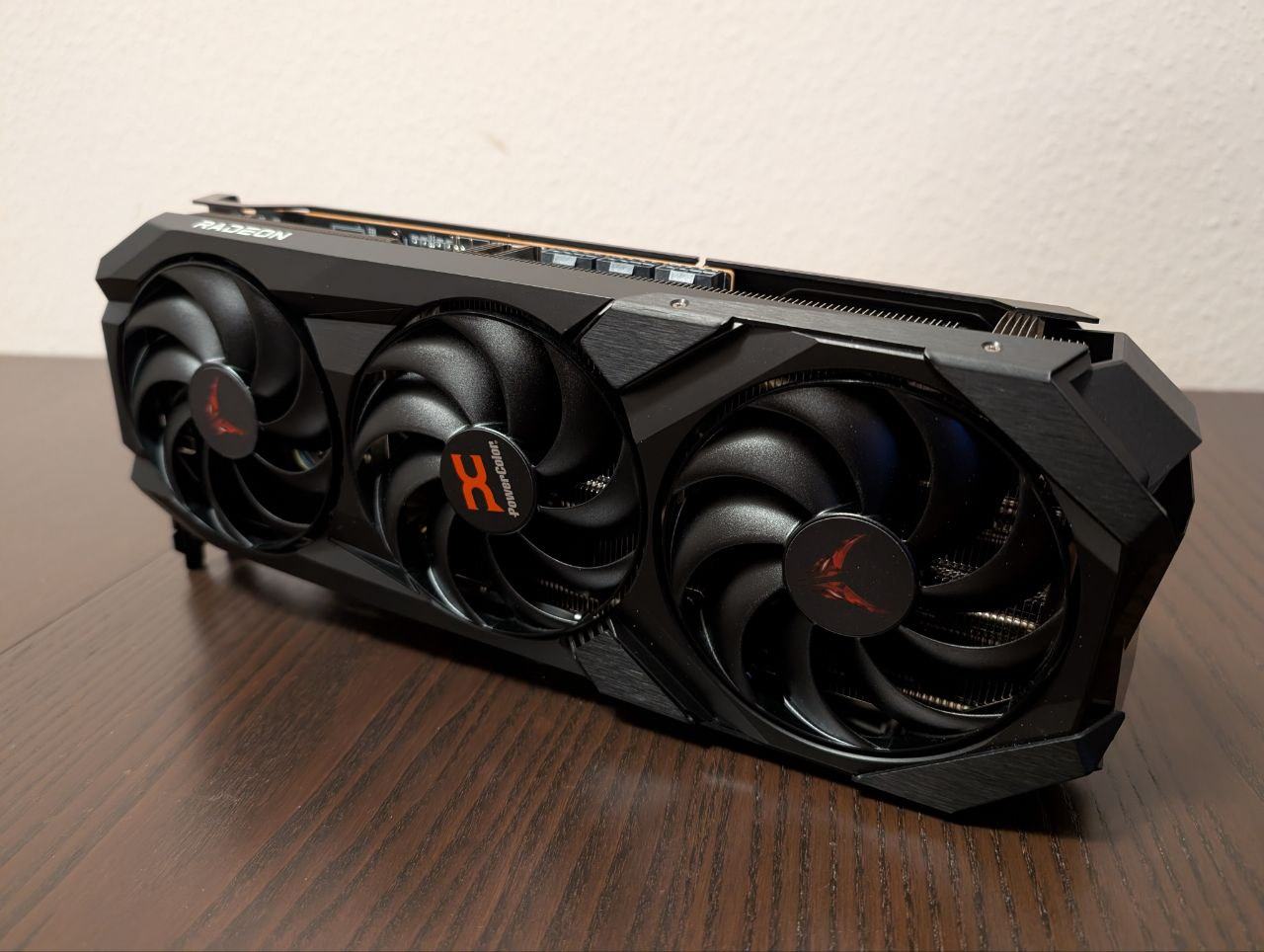

Während die XFX sauber läuft, hat die RedDevil schon 2x graue Bildschirme „aus dem nichts“ erzeugt. Es hilft dann nur ein Reset.
Im Netz findet man viele Theorien aber keine richtige Lösung. Die einen schicken die Karten zurück, die anderen schieben es auf den Treiber, dann gibt es welche die das Netzteil tauschen.
Die Karte haben wir erstmal mit exakt den gleichen Settings eingestellt wie die XFX, sprich -10 PT, 2700 RAM, -80mv. Das könnte man nochmal raus nehmen und testet.
Hatte hier das jemand schon mal? Ist der Hynix Speicher vielleicht zickiger? Noch können wir die Retoure anmelden und eine andere holen..
Wenn sie Stock läuft, braucht es auch keine Retoure... ;)
Testen werden wir das nachher, dass das aber die Lösung ist wage ich zu bezweifeln, wenn man sich die Posts dazu auf Reddit und co anschaut.
Ich habe auch schon mehrfach die grauen Bildschirme gehabt, und es immer aufs RAM OC geschoben/zurückgeführt. Bei Stock RAM ist es mir noch nicht passiert.
Ich habe Samsung Speicher, aber wohl sehr schlechten. Mehr als 2700 (langsame Timings) geht kaum, dann gibt's den grauen Bildschirm. Spannung ist bei -75mV und -20% PT. So läuft das ganze für Stunden gamestable.
Würde mich interessieren, ob es bei dir auch bei Stock RAM Auftritt, das wäre ja schon ein Indikator für ein Problem. 🤔
Gerade eben mit Stock Settings ausprobiert, wieder grauer Bildschirm. Hynix RAM. Bringt so nichts bei einer GPU die 2 Tage alt ist.
