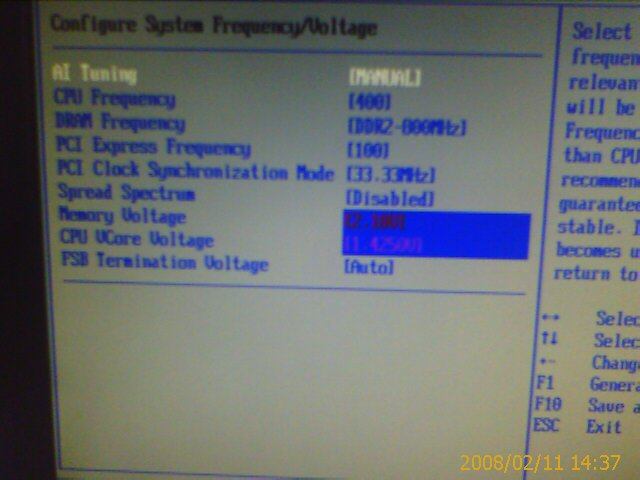

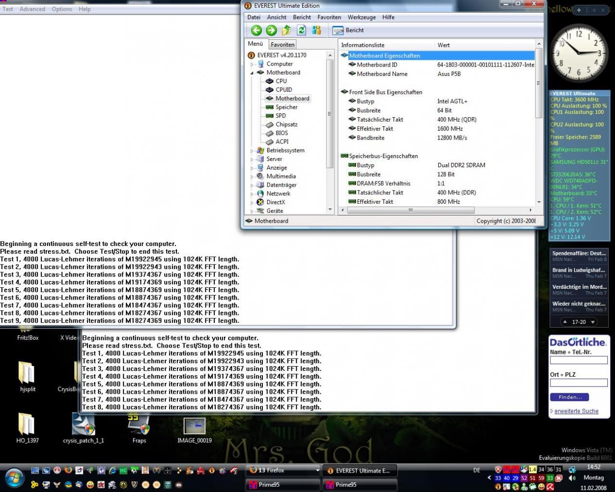

400MHZ sind auf jeden Fall kein Problem, ich mach dir später mal ein Foto vom Bios und stells rein. ;)
So, hab auch noch nen Screen mit Prime gemacht, ins Bios kann ich ja viel reinschreiben. ;)
Das einzige Problem, das ich hab ist, dass ich meinen OCZ Reaper 8000 nicht über 950MHZ bekomm, liegt aber wohl daran, dass man die NB Spannung nicht einstellen kann.
Oha, 1,425V sind ja aber ne ganz schön ordentliche Spannung für 400MHz FSB...wenn man bedenkt, dass ich seit Monaten 380MHz mit 1,25V fahre. So hoch bin ich damals mit dem VCore nie gegangen, weil ich dann auch temperaturmäßig die ersten Problemchen bekommen hab (zumindest wenn ich nicht alle Lüfter auf volle Pulle laufen lassen wollte).
Aber danke für die Info, ev. werd ich mich nochmal dranmachen und den VCore testweise mal jenseits der 1,4V treiben.
Liegen ja effektiv im Idle 1,39V und unter Last 1,36V an, geht also noch. Ich hab auch alles unter Wasser, sonst könnt ich wahrscheinlich nicht so hoch gehn. ;)
