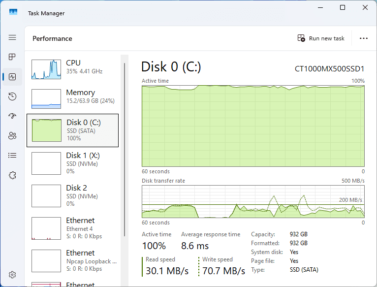

Ahoy Freunde.
Ich habe ein Problem.
Ich habe meinen Rechner, ein Dual-Boot System, mit Linux auf 2 NVMe SSDs, und Windows auf einer SATA SSDs.
Wenn ich in Windows reinboote, braucht es mehrere Minuten bis ich auf den Desktop komme, und habe gedacht, es liegt an irgendwas anderem.
Eingebaut ist als SSD bei Windows eine 1T MX500 von Crucial, und ich habe mal testweise mit "dd" von allen Disks gelesen, inklusive der Windows SSD, und die Performance da ist ja Katastrophe!
SMART Werte schauen OK aus, Link Speed ist auf 6Gbps, keine CRC/UDMA Fehler, kein SATA Downshift. Was ist da los? Ist die SSD vielleicht einfach im Eimer?
Auch das Windows Eventlog zeigt nix, aber das System ist praktisch unbenutzbar. Auch beim Auslesen der SMART Werte der SSD dauert es fast 30 Sekunden bis die da sind.
Mein Mainboard ist ein ASRock X570 PG Riptide mit Ryzen 5900X.
EDIT: Ausschalten von NCQ mit
Code:
echo 1 | sudo tee /sys/block/sda/device/queue_depth
Hat die Performance schon mal auf 50MB/s hochgebracht.

Ok tatsächlich habt ihr Recht, der Performanceeinbruch später war dann einfach dass ich Bitlocker aktiviert hab, nachdem es wieder flüssig lief. Während dessen war das System kaum richtig benutzbar beim Verschlüsseln der bestehenden Dateien etc.
BL muss man immer wieder auf dem Plan haben; richtige Seuche.... :rolleyes2:
Keine Wunder wenn sie dann langsam ist, wenn sie im Hintergrund beschäftigt ist. Beim nächsten mal wenn Du Performanceprobleme mit der SSD hast, schaue nicht nur in den Task Manager, sondern nutze den Resourcen Monitor um zu sehen welche(e) Prozess(e) auf welche Dateien zugreifen, dies hilft sehr die Ursache der Auslastung zu finden.
