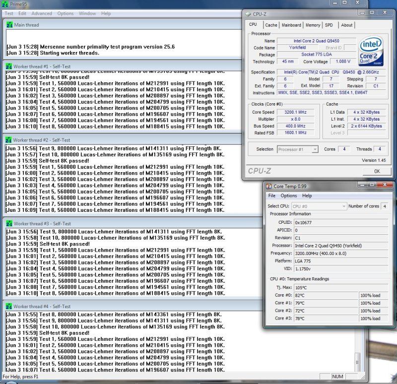

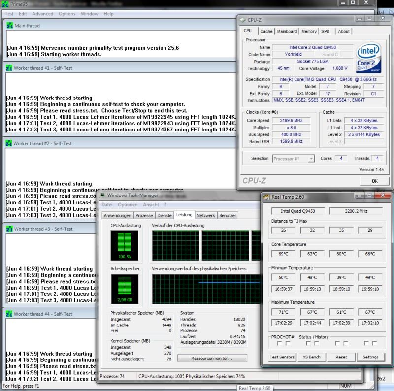

Ich habe meinen E6600 gegen einen Q9450 getauscht, da ich eine Menge Video-Encoding betreibe und mir vom Quad und auch SSE4.1 einiges erhoffe.
Mein P5B Deluxe ist mittlerweile über ein Jahr alt, genaue Revision weiss ich gerade leider nicht.
Meine neue Konfig im Detail:
- P5B Deluxe (Bios 1232 beta)
- Q9450 boxed
- boxed-Lüfter
- 4 x 1 GB MDT DDR2 800
Rest siehe Signatur
Was soll ich sagen, läuft einwandfrei. Den Prozzi betreibe ich mit 8 x 400 MHz und einem vCore von 1,1625 V. CPU-Z gibt mir unter Volllast eine Spannung von 1,088 V an.
Einzig die hohen Temperaturen machen mir ein wenig Sorgen, aber evtl. liegt es einfach auch nur am boxed-Lüfter und der mittlerweilen ziemlich hohen Zimmertemperatur von ca. 27°C. Mit einer Spannung von 1,15 V brachte Prime nach ca. 5 Minuten einen Fehler hervor.
Ich bin vom mittlerweilen "betagten" P5B Deluxe extrem begeistert, war damals eine gute Investition.

Benutze mal Real temp zum Auslesen der internen Temperaturdioden, da Coretemp bislang bei den 45ern zu hoch ausliest.
Interessant: Ca. 1,12V real braucht mein X3350 auch für 3,2GHz, aber 3GHz bei 1,07V gefallen mir besser ;)
