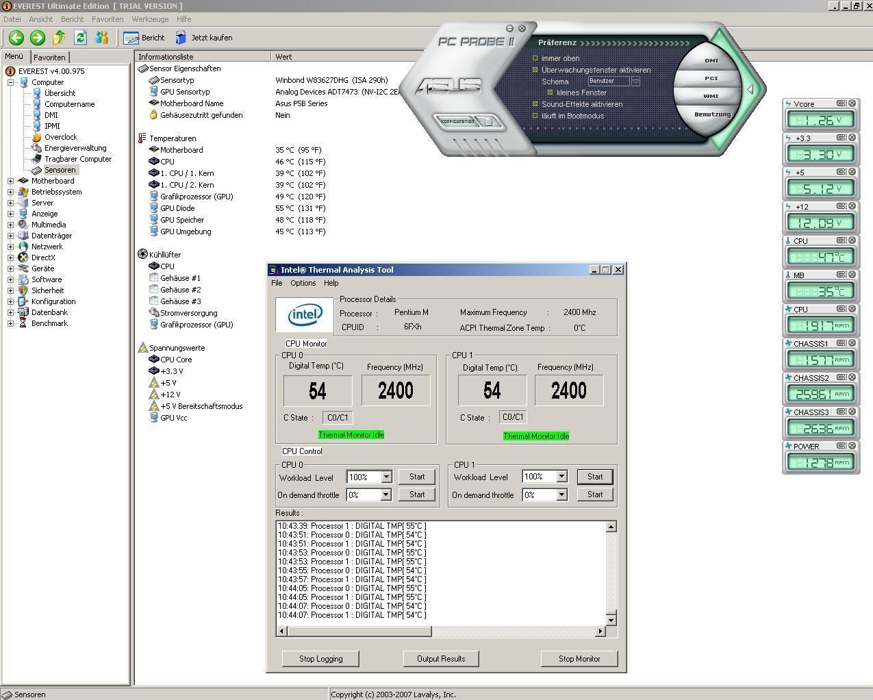

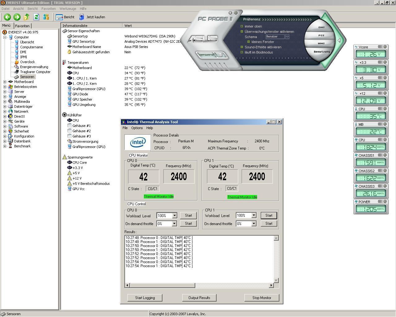

Nachdem ich endlich meine neuen Sachen hatte und diese angeschlossen habe, musste ich mit Schrecken feststellen, dass entweder irgendwas kapuut ist, ich zu doof oder aber der E4300 auf dem P5B Deluxe nicht richtig funktioniert.
Habe folgendes System:
Casetek C1017 (5x80er Lüfter)
Asus P5B Deluxe
Intel C2D E4300
Cooler Master Hyper TX Intel mit dem Cool... Liquid MetalPad
2x1024MB Corsair DDR2 PC6400 800MHz CL4
1x40GB IDE HDD
1xLG DVD Brenner IDE
1xEVGA 8800GTS 640MB
MetalPad ordentlich zugeschnitten, und Kühler sitzt fest auf der CPU !
Alle Lüfter laufen ohne QFan also auf volle Pulle.
So.
1)
habe beim ersten Starten alles auf Normal gelassen, sprich Takt Spannung etc.
Windows installiert und diverse Temp-Programme. CoreTemp rebootet meinen PC.
Ich habe beim Blick ins Bios ja schon schlimmes geahnt. Aber die Tests unter Windows waren dann echt der Hammer
Im Idle 58-60°C unter Last bis 86°C bei TAT pro Kern, Asus Probe 2 zeigt über 80°C an.
Everest zeigt ca. 10°C weniger an
2)
C2D@2,1Ghz
Im Idle 60-65°C, unter Last bei 3DMark2006 bis 80°C, bei TAT bis 94°C pro Core, Asus Probe 2 auch bei über 90°C.
3)
C2D@2,4GHz@1,285V
bei dieser EInstellung --> BootBug, bei weniger läuft der PC nicht an.
PC nach der Nacht erstmalig gestartet, Umgebungstemperatur ca. 15°C.
Idle direkt nach Boot:
Everest --> 28°C pro Core, 34°C CPU
TAT --> 42°C pro Core
Asus Probe 2 --> 35°C
TAT gestartet
unter 2x100% Last:
Everest --> 71°C pro Core, 77°C CPU
TAT --> 85°C pro Core
Asus Probe 2 --> 78°C
TAT beendet und ca. 4-5Min gewartet
im Idle nach Pause nach Belastung:
Everest --> 37°C pro Core, 46°C CPU
TAT --> 54°C pro Core
Asus Probe 2 --> 47°C
BIOS IDLE 56-64°C... meist sogar noch etwas höher als bei Asus Probe 2 angezeigt.
Wenn ich den PC nach diesen Tests ausmache und mir den Kühler anfühle so fühlt der sich nicht so warm an, ausserdem pusten die beiden rückseitigen Lüfter kaum warme Luft raus (keine heisse luft).
Was kann ich machen? Das kann doch wohl nicht wahr sein, oder?
  • Results-TAT.txt
