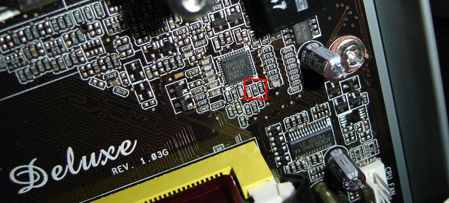

edit: habs gefunden -->> http://www.forumdeluxx.de/forum/showpost.php?p=5417381&postcount=11023
Werde das heute Abend mal ausprobieren ;-)
Webwilli (?) hatte mal eins eingestellt... muss mal gucken, ich habs irgendwo gespeichert.
edit: habs gefunden ;)

Vdroop pencil mod, afudos, strap.....ne Zusammenfassung zum BootBug/ColdBootBug fehlt noch ;)

also ich hab jetzt mindesten 10x über exakt dieses Teil gemalt. Mit Bleistiften in verschiedenen Stärken. Das Teil ist komplett übergemalt.
Leider ist Unterschied Bios -> Idle Windows immer noch 0,03V
Und ja, ich habe das richtige Bauteil genommen :)
Kanns am NT liegen, dass der Unterschied weiterhin besteht?
