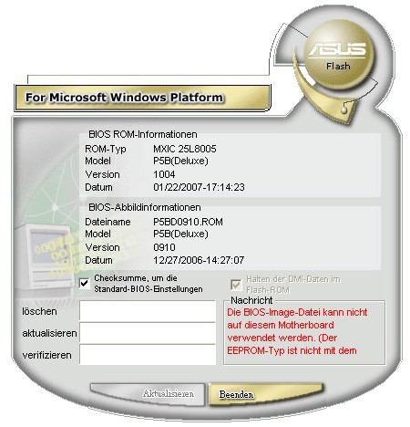

Mit ASUS-Update (7.09.02, zurückstufbares BIOS aktiviert) sieht das ganze so aus: (funktioniert nicht, man kann nur "beenden" drücken)
Es war aber mit dem Erscheinen (zumindest hier im Forum) bekannt, das man zum zurückspielen des 1004er Bios nicht Asus Update sondern das EZ Tool verwenden soll. Nützt Dir zwar jetzt nichts, ist aber so...

Warum nutzt ihr den Schrott ? Das wurde jetzt oft genug gepostet. Bios Flash mit Afudos oder EZ Flash, selbst damit machts noch Ärger, wenn der Flash nicht sauber durchgeführt wird.
Einfacher als mit EZ Flash gehts nun wirklich nicht.
Stehen mir die Haare zu Berge was man hier in letzter Zeit liest, Flash mit Occed Sys, Flash mit online/win Tools, setup defaults werden nicht geladen......das geht vielleicht ne Weile gut, aber dann knallts richtig.

sagt ma gibts eigentl. noch ne andere möglichkeit ausser mit den 3 Tools von ASUS( das im bios das in win und dieses afudos) das ich mein bios ZURÜCK! flashen kann?
Hab mir auf mein P5B non deluxe das neue 1007er gepackt aba ich bild mir ein das es seitdem nichmehr so schön läuft.. wollt etz das 0806er wieder raufpacken und alle 3 progs sagen mir imma nachdem se die .rom file gecheckt habn, das das BIS zu alt is :(
Da krisch plack ej steht au nix auf der HP von wegen man kann das BIOS nimma downgraden....
MFG MAX
Anders gehts leider nicht probiermal die 9.10 Bios Version die funzt bei mir bisher ohne Probleme !
