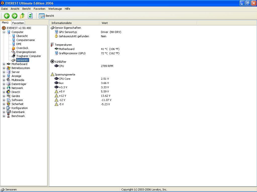

auch die ultimate everest 2006 edition zeigt alles falsch an:
z.B Vcore: 2.51V !!!

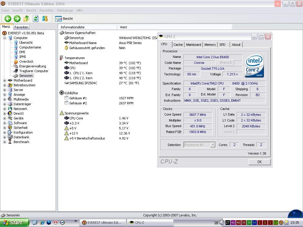

also bios eingestellt real v-core 1,5V
everest zeigt 1,46v
cpuz spinnt jetzt zeigt es 1,21v
es liegt daran, dass der treiber für das mobo(chipsatz) noch nicht implementiert ist.
er zeigt kein motherboard-modell an.
ab wann genau, welche vcore im bios zeigt cpu-z falsch?
der wird schon erkannt, aber beim mobo und chipsatz ???????? nix.
naja hast schon recht zu alte everest version
