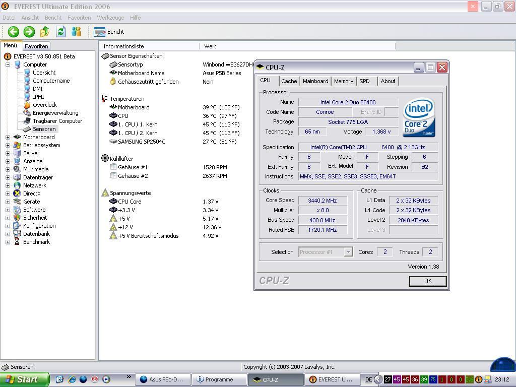

Sagt mal, welchem Programm kann man den in Sachen VCore vertrauen?
Ich bekomm zich verschiedene Werte...
1,55V wie Everest sagt, wären aber schon krass viel?? Vcore ist im Bios auf AUTO eingestellt...
http://foto.arcor-online.net/palb/alben/79/741679/1920_6230346666316438.jpg
1.)Coretemp zeigt nur die VID, nicht die VCore die gerade läuft
2.)CPU-Z zeigt ab ca. 1.40v immer 1.213v an
3.)die Everest VCore stimmt
4.)würd ich nie eine Spannungseinstellung auf AUTO lassen

Sven hat recht.
Cpu-z zeigt nur bis ca 1.45V genau an.
Coretemp aber zeigt dir die Grundspannung an welche in der Cpu programmiert ist.
Bei mir sinds 1.2750V Vcore.
Gruss Micha.

Kann es sein, wenn Everest schon bei der VCore richtig anzeigt auch bei dem Takt richtig liegt? TAT und CPU Z scheinen ja nicht die SpeedStep Taktung auszulesen (errechnen die nur FSB x Multi ?)
das stimmt schon, auch cpu-z zeigt es richtig an, nur die vcore eben nicht.
tat zeigt ja seeeehr genau den prozessor typ an, ich benutze es garnicht.
für temperatur=coretemp
wenn du mehr spannung gibst wird sich das ändern bei cpu-z. ich glaube aber das cpu-z 1.37 o. 1.36 noch richtig anzeigt.
auch die ultimate everest 2006 edition zeigt alles falsch an:
z.B Vcore: 2.51V !!!
