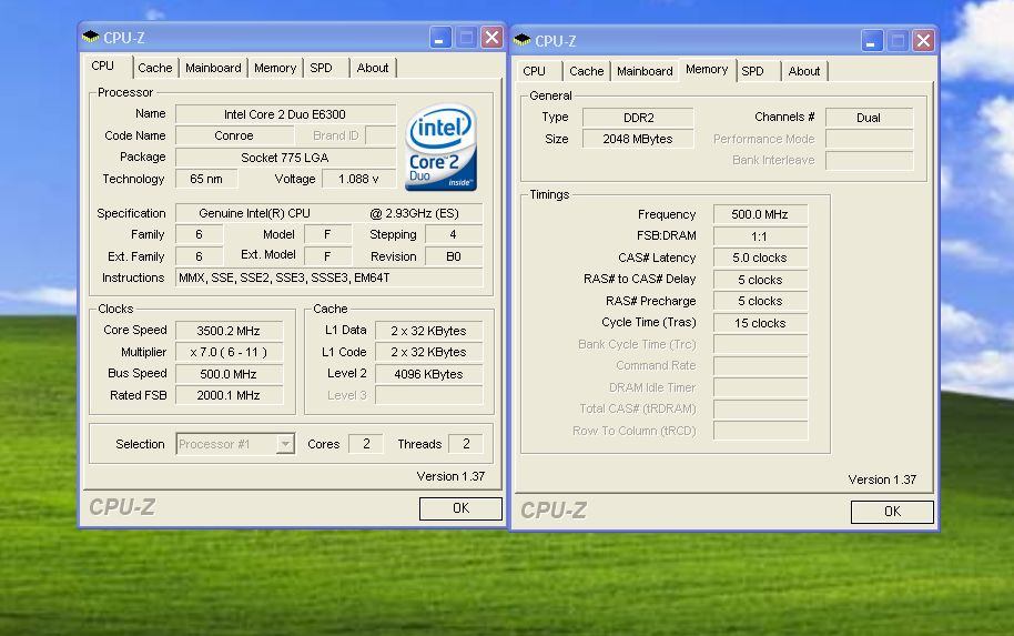

P5b Dlx
Hmm,irgendwie hab ich das Gefühl das die ersten Boards die ausgeliefert wurden besser Laufen.Hab mal kurz den Multi runter gestellt um meinen FSB zu Testen und starten mit Auto einstellungen(ausser CPU und RAM) auf anhieb bei 500 FSB.Hab wohl glück gehabt.Benötige die aber garnicht.
In ein zwei Wochen kommt ein neues Board oder ne Wakü(Bin mir selbst nicht einig)
Gruss NB
Bild vergessen ;)
Der Ramtakt geht mit.Aber die Timings nicht runter (nicht mal mehr bei 400 schade das die da änderungen vorgenommen haben :hwluxx: )
