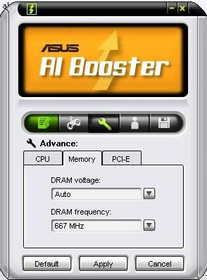

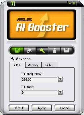

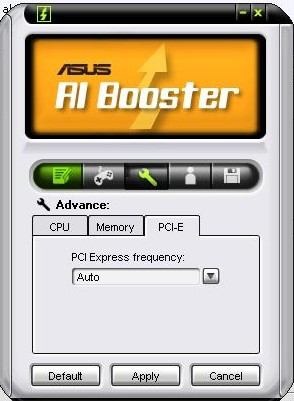

Ich habe hierzu mal Fragen. Was gebe ich da am Besten ein? Übertacktet habe ich nichts, da ich mich damit (noch) null auskenne. Ich denke aber mal, dass es besseres als "Auto" gibt oder?
Bin für jede Hilfe sehr dankbar. Wasserkühlung habe ich nicht, nur den boxed CPU-Kühler und zwei 120 Lüfter, die über Levicom SysGuard gesteuert sind.
