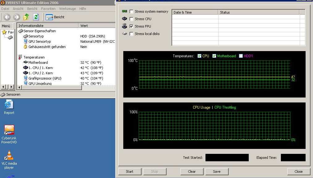

and here sascha nach der arbeit mal ein kleiner screenshot :
und noch kurz zum freuen.... was doch so ein conroe , corsair 5400-ul und ein zalmänchen ohne viel rumtrickserei und OS tweaking auf anhieb können :

screen : temps idle E6600 @3,1 ... 1 Stunde laufzeit .... temps zimmer : 22 Grad
