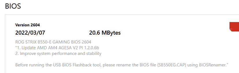

Das 2603er BIOS von meinem B550-I Gaming hat keinen beta status mehr auf der Website... Was wurde da geändert? Nur der beta status entfernt?
Version 2604
2022/03/07
Asus TUF GAMING B550M-PLUS (WI-FI) BIOS 2604
"1. Update AMD AM4 AGESA V2 PI 1.2.0.6b
2. Improve system performance and stability
Before running the USB BIOS Flashback tool, please rename the BIOS file (TG550MPW.CAP) using BIOSRenamer."
Und nicht nur das, sondern auch einige andere, siehe die Bios Übersicht von Reous.
Yes, endlich 1.2.0.6b
Mein TUF B550 Pro freut sich schon
Da wurde nur der Beta Status entfernt. Eventuell kommt aber noch eine neuere Version nach, so wie bei vielen anderen B550er.

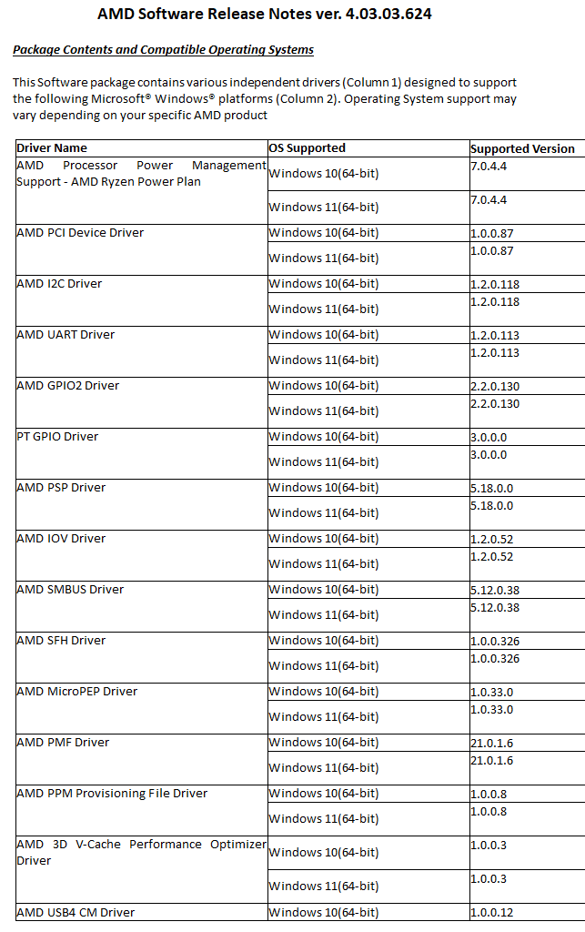

AMD Chipsets Treiber v4.03.03.431

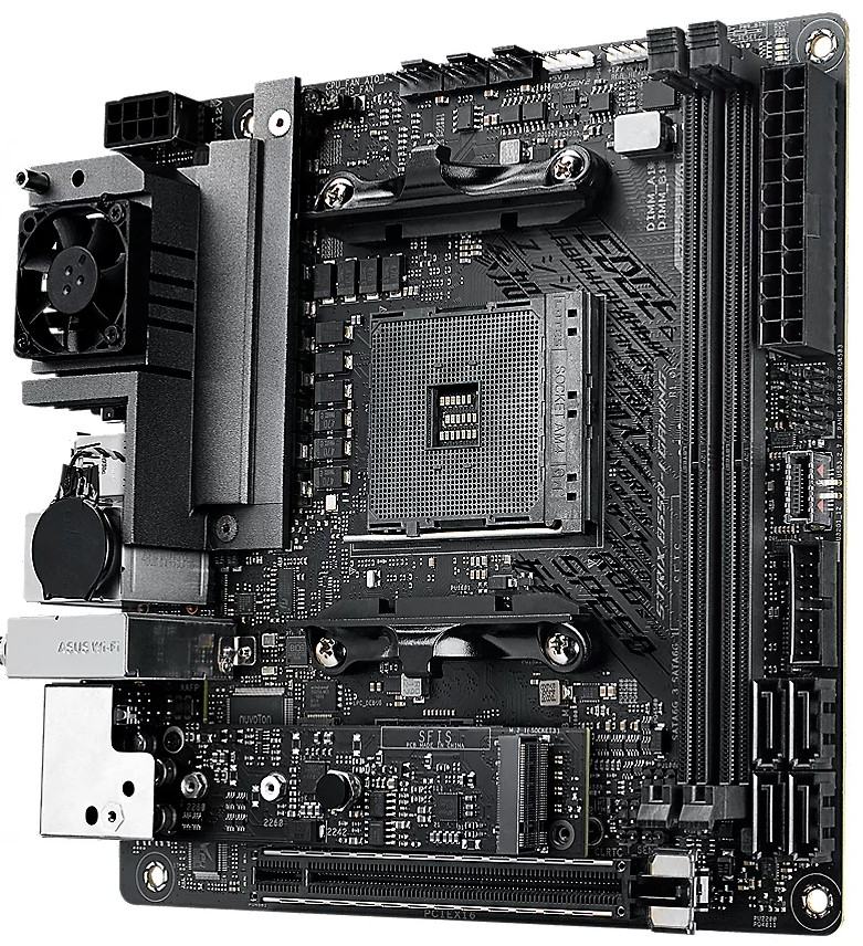

Ich habe mir hier im Marktplatz kürzlich ein B550-i Gaming gekauft und habe eine Frage und bräuchte vielleicht etwas Erfahrungswerte.
In der BIOS Manual habe ich nirgends etwas gefunden, dass sich die zwei M.2 Slots und SATA Ports Lanes teilen. Das lässt mich vermuten, dass da nichts geteilt wird und ich eigentlich alle Slots/Ports belegen kann ohne das etwas deaktiviert wird. Ist das so?
Nutzt jemand den hinteren M.2 Slot? Wie sieht es da mit der Temperatur aus? Da das Board in ein NAS wandert werde ich dort auch mal größere Menge an Daten drauf schaufeln. Ich denke für den hinteren Slot werde ich gar nicht erst versuchen müssen einen Kühler zu bekommen oder? Geplant ist in beiden Slots eine Samsung 970 Evo Plus einzubauen.
Ich kann Dir dazu nur folgendes mitteilen: Meine 2 TB 970er wird in diesem massiven Gehäuse (Link) sehr heiß, d.h. ohne Kühlkörper wird die bestimmt nicht mit voller Leistung laufen. Eine SATA-M.2 SSD braucht viel weniger Leistung und wäre deshalb meine Wahl (soweit vom MB unterstützt) für den M.2 Slot unter dem MB.
Also der erste M.2 Slot ist definitiv autark direkt an die CPU angebunden, da brauchst Du dir keine Sorgen zu machen.
Was den zweiten M.2 angeht, so ist dieser über den B550 PCH angebunden und teilt sich keine Resourcen mit den SATA Ports. Der B550 könnte nämlich auch 6 SATA Ports zur Verfügung stellen, wo sich dann Sata Ports 5+6 die 2 Lanes mit einem M.2. teilen würden. Dein ITX Board hat aber nur 4 Sata Ports und somit hast Du da kein Sharing. Keine Angst 4x SATA + 2x M.2 stehen zur Verfügung.
@Strikeeagle1977 danke für die Bestätigung.
@MichaelHTPC eine 970 Evo Plus habe ich in meinem Desktopsystem am Laufen aber da gibt es natürlich einen Airflow. Ein SATA M.2 würde es mir auch völlig tun. Leider findet man keine zu einem Anstädnigen Preis. Wenn dann nur bei eBay und dort ohne jede Information wie lange die liefen. Aber gut. Hinten würde dann definitiv mal keine PCIe M.2 reinkommen.
Edit: nehme es zurück. Eine Samsung 860 EVO gibt es für einen "ok" Preis bei Mindfactory. Aber meinst du, dass auch die ohne Kühler und ohne direkte Luft nicht zu warm wird?
Die Frage ist ja, warum sollte man sich dauerhaft mit einer M.2 SATA SSD mit max 550MB/s rumschlagen, wenn es für gleiches Geld ne NVME gibt, die 1000-2500MB/s oder mehr schafft und ggf nach 2 Min Vollast irgendwann mal auf 800MB/s drosselt ...
Muss ja keine High Performance SSD sein, da die eh nur mit max PCIe3.0x4 unterwegs ist, aber bevor ich mir ne M.2 SATA reinschraube, suche ich mir lieber ne langsame, ggf nicht ganz so stromschluckende, kühle NVME. Gibt auch einige, die nen eigenen kleinen Kühlkörper mitbringen. Solange es keine High Performane SSDs sind, werden diese aber auch nur bedingt so warm, dass sie drosseln. Eher ist es so, dass die darunter leiden, dass der Cache vollgelaufen ist oder so ...
Einfach mal Tests anschauen, wie warm die SSDs werden.
Klar, ne PCIe4.0, die ganz oben mitspielt, die werden schnell heiß, aber keine aus dem mittleren P/L Bereich mit PCIe3.0.
Obacht: M-Sata und m.2-Sata ist nicht das gleiche.
Zumindest ist eine höhere Chance dafür da :-) . "Warm" wird die trotzdem, aber zumindest meine 1 TB MX500 M.2 SSD wird dabei nicht heiß. Das hier

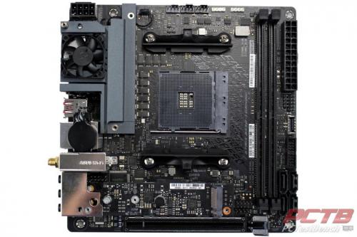

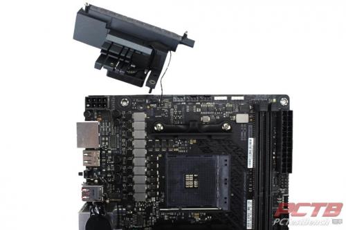

Ich hatte vor einen NH-L12S auf dem B550-i Gaming zu montieren. Laut Noctua ist der aber nicht kompatibel, wenn der Lüfter zwischen Kühler und Board montirt ist - was auch stimmt, der VRM Kühler ist im Weg. Ich möchte mal versuchen die Plastikabdeckung abzunehmen, da die ja keine Funktion hat. Es könnte aber sein, dass das WLAN Modul im Weg sein wird. Hat jemand erfahrung, ob man dieses Modul abnehmen kann? Wie verhält sich das BIOS, wenn es plötzlich weg wäre?
Und zweite Frage: auf dem Baord läuft nur eine 4350G. Kann man den kleinen Lüfter abklemmen?
Den Lüfter kannst du abklemmen oder im Bios deaktivieren. Wenn du ihn deaktivierst, dann wird dir aber wohl auch keine VRM Temp mehr angezeigt.
WLAN Modul ist von unten mit zwei Schrauben befestigt. Diese lösen und dann einfach abziehen. Ich deaktiviere es dann als noch zusätzlich im Bios.
Super, danke für die Information.
So sieht es da aus
Das WiFi-Steckmodul ist unten mit 2 Schrauben gesichert.
Wenn du es kpl demontierst, ist es auch deaktiviert.
Im BIOS kann man es ohne Demontage deaktivieren.
Für einen Ryzen 4350G würde auch der kleinere NH-L9a völlig ausreichen. ;)
