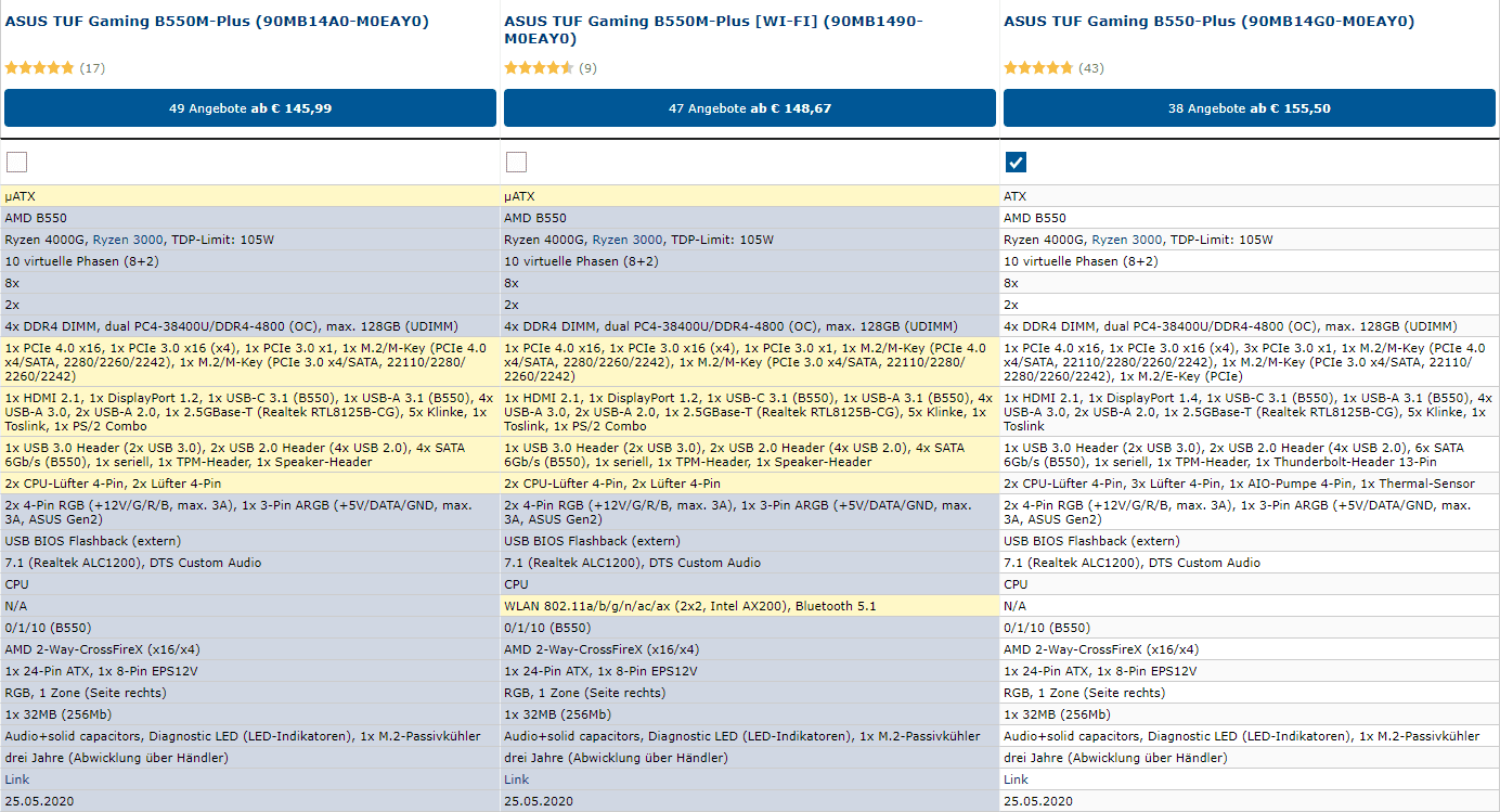

ich wollte einen deutlichen kleineren Budget-Rechner zusammenbauen, aber ich schwanke noch bei den Boards.
AMD Ryzen 5 3600X
G.Skill RipJaws V schwarz DIMM Kit 32GB, DDR4-3200, CL16-18-18-38
ASUS TUF Gaming B550-Plus oder ASUS TUF Gaming B550M-Plus [WI-FI]
Ich hätte halt schon sehr gerne Wifi aber vor allem BT5.1, das Einzige was für mich bisher dagegen spricht, dass ich dann anscheinend keine Option für eine AiO habe und was genau macht der "Thermal Sensor"? Ich hätte gedacht, dass der trotzdem die Wärme misst, also zumindest an der CPU. Wofür ist dann der Thermal Sensor?
Die Anschlüsse für eine M2 oder GraKa reichen mir völlig aus. Kommt aktuell eh noch keine M2 rein.
Was meint ihr? Irgendwie macht es für mich keinen Sinn, dass das -M Wifi eine PS2 Combo hat und das "Große" nicht. Kann sich das jemand erklären?
Die Pumpe einer AIO kann auch an einen normalen 4-Pin-PWM-Anschluss angeschlossen werden. Der dedizierte Anschluss auf dem ATX-Board kann vermutlich mehr Strom liefern (eine genaue Angabe habe ich im Handbuch nur für die normalen Lüfteranschlüsse gefunden), afaik ist das für viele moderne AIOs aber nicht erforderlich.
Das ist ein Anschluss für einen Temperatursensor (Beispiel).

Also gibt es eigentlich keinen Grund, der gegen das B550M sprechen würde, oder? Es ist also nicht beschnitten oder so? (Wenn man die fehlenden Anschlüsse jetzt einmal wegdenkt).
Ich wüsste jetzt nichts, was gegen das B550M sprechen sollte. Die Daten zum einzigen PCIe 4.0 sind bekannt, es hat keinen aktiven Lüfter, wie die X570.
Einziger Knackpunkt evtl. die USB Ports? Aber du hast ja gemeint, dass dir das Board von der Ausstattung her reicht - damit ist deine Frage doch eignetlich schon beantwortet, oder?
Wieso "nur" ein PCIe 4.0? Hat das B550 ATX mehr? im Produktdatenblatt steht auch nur 1xPCIe 4.0.

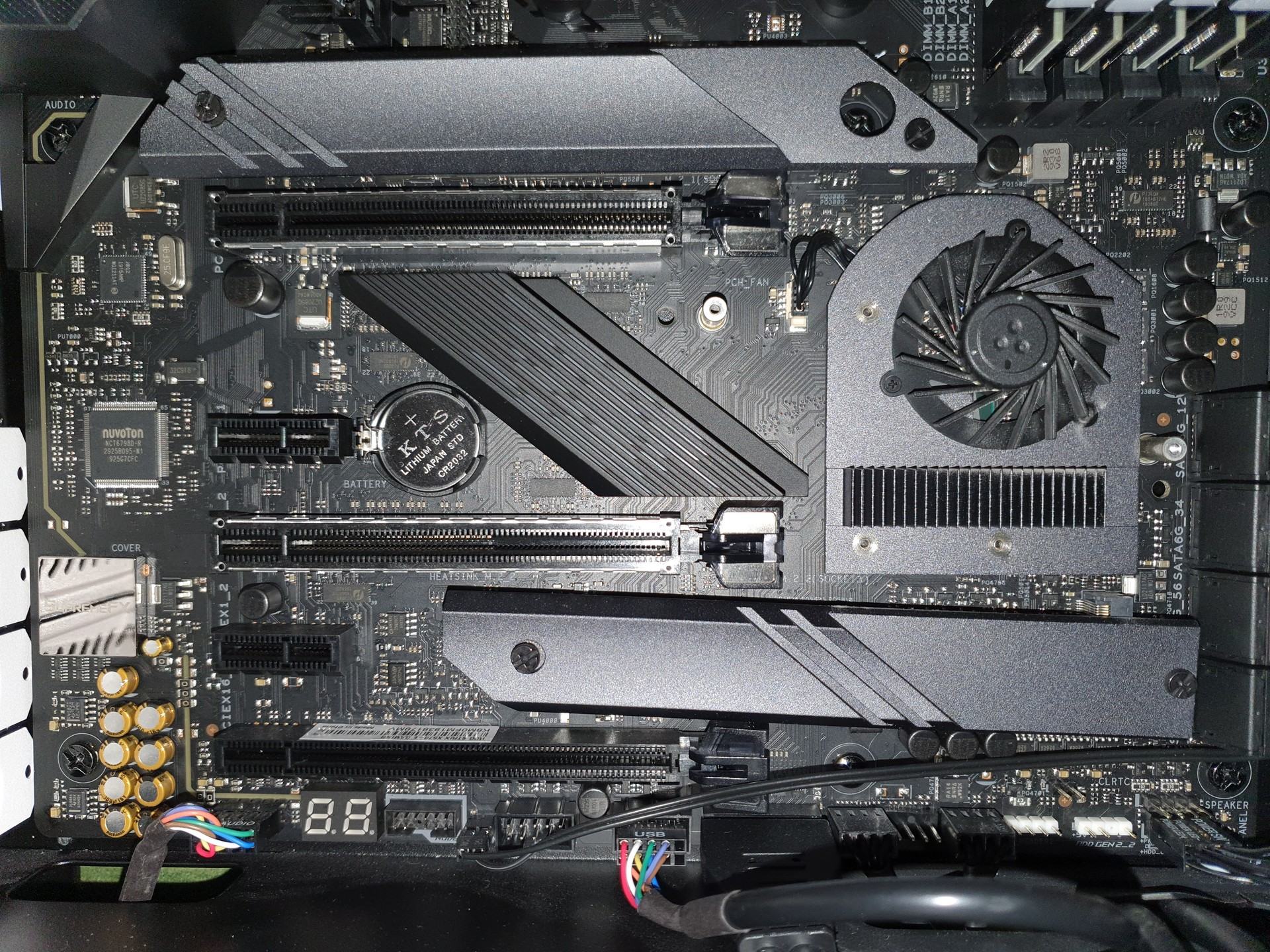

so,hab mir auch mal ein neues tuf gaming b550-plus gegönnt und beim einbau ist mir gleich ein "layout-prob" untergekomm. ich hatte pci-e ssd im m.2 slot 1 mit kühler installiert, um dann festzustellen, dass die mainboard-schraube dann nicht mehr erreichbar war und ich musste den kühler kurz wieder abmontieren.
Das nennst Du ein "layout-prob"?

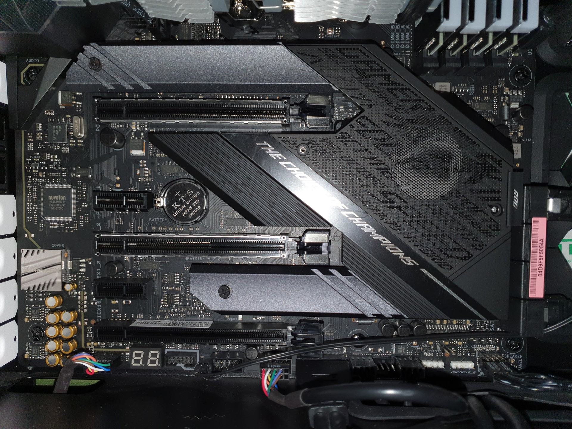

Dann schau dir bitte mal zum Vergleich das ROG Strix X570-E Gaming an. Da hat das obere Kühlblech (M.2_1) das gewünschte Loch für die mittige Mainboardschraube. Man muss aber erstmal und später immer die Abdeckung des Chipsatzkühlers abschrauben. Fällt dabei eine der beiden winzigen Schräubchen ins Gehäuse, dann hat man richtig Spaß. Ich durfte zuletzt sogar das Netzteil deswegen ausbauen.
Die linke Mainboardschraube in der Reihe ist von der I/O-Blende auch "perfekt umrahmt". Ohne magnetischen Schraubendreher geht der Einbau kaum.
Die Probleme im Betrieb fangen bereits damit an, dass man den Haken der Grafikkarte wegen der übergroßen Kühlerabdeckung schlecht betätigen kann. Ich behelfe mir mit einem Zollstock.
Das Layout, vielmehr das "Design" des X570-E ist IMHO ein kompletter Fail. Allein diese Überdeckung beider M.2-Kühlbleche mit der Chipsatzkühlerabdeckung verdient schon die Bezeichnung "Schwachsinn".

Dagegen scheint mir die Aufmachung der B550-Reihe doch Gold. Das X570-E ist die längste Zeit in meinem Hauptrechner gewesen. Gerade lacht mich das B550-E Gaming an. Cashback bei Kauf bis 28. Juli (auch wenn die Rückerstattung bei Asus lange dauert).
