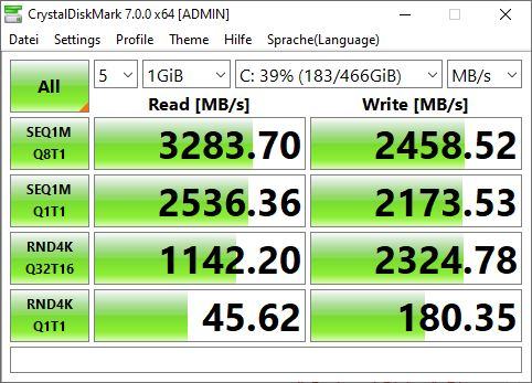

Zwischenfrage: Ich werde vom Gigabyte Aorus Elite Z570 (Cold-Boot-Bug) wohl auf das Asus Strix B550 - F umsteigen.
Ich habe aktuell 2 NVMe auf meinem Z570 Board... Samsung EVO 970 und EVO 960. Beide sind vom Speed her gut dabei (L/S) ca. 3500/2500 und 3100/1700 MB/s
Frage: kann ich mit dem B550 Chipsatz auch für Beide wieder mit diesen Werten rechnen, oder ist nur noch die erste NVMe2 mit entspr. Speed dabei ?
Danke vorab 8-)
Teste bitte erst einmal die offizielle Version. Mods kann ich erst im Laufe der nächsten Woche machen.
Ja bin am testen. ASPM funktioniert meiner Meinung nach nicht.
Danke vorab 8-)
Also das Board hat ja laut HWLuxx:
1x M.2 mit PCIe 4.0 x4 über CPU (M-Key, PCIe 4.0 x4)
1x M.2 mit PCIe 3.0 x4 über AMD B550 (M-Key)
Ich hab nur eine NVMe - eine 970 EVO Plus - und die steckt im unteren, langsameren Slot und hier sind meine Werte als Vergleich (einfach nur im laufenden Betrieb CM gestartet, mit anderen Programmen im Hintergrund - also kein Benchmark mit angepasster Umgebung).
Ich weiß nicht, ob dir das reicht... aber für den unteren Slot passt das meiner Meinung nach.
  • Danke
Reaktionen: ttt
hi max88., jepp, Danke für die info...das passt dann so.
Die beiden EVO´s sind ja auch nur 3.0er ssd´s, somit wird nur bei dem 1.ten M.2-Slot in Zukunft vielleicht mal mit einer 4.0er ssd aufgerüstet...aber das hat noch Zeit
