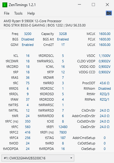

Standardwerte mit XMP habe ich als Screenshot angehängt und danach CLDO VDDP, VDDG IOD und VDDG CCD auf 0,95 gesetzt.
Disconnects während ich das tippe.
