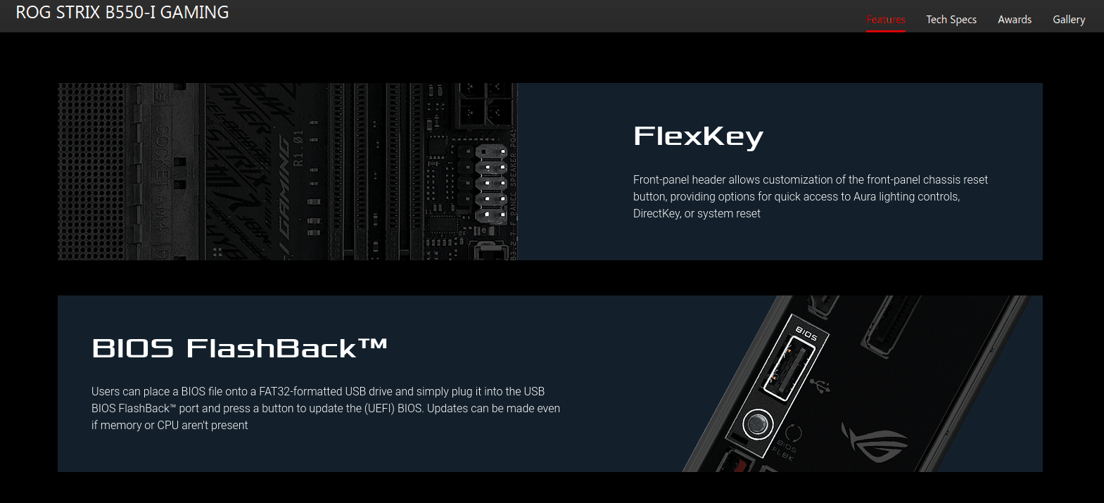

Eine frage an die die eine Strix B550-I Gaming haben: funktioniert bei euch der Bios Flashback ohne CPU?
Ich habe naemlich dieses Board gekauft um damit einen der neuen Zen 3 Prozessoren benutzen zu koennen, und da gestern die neue Firmware mit AGESA 1.1.0.0 erschienen ist wollte ich mein Board mal vorsorglich updaten.
Nur, beim druecken des Bios Flashback knopf tut sich mal nix.

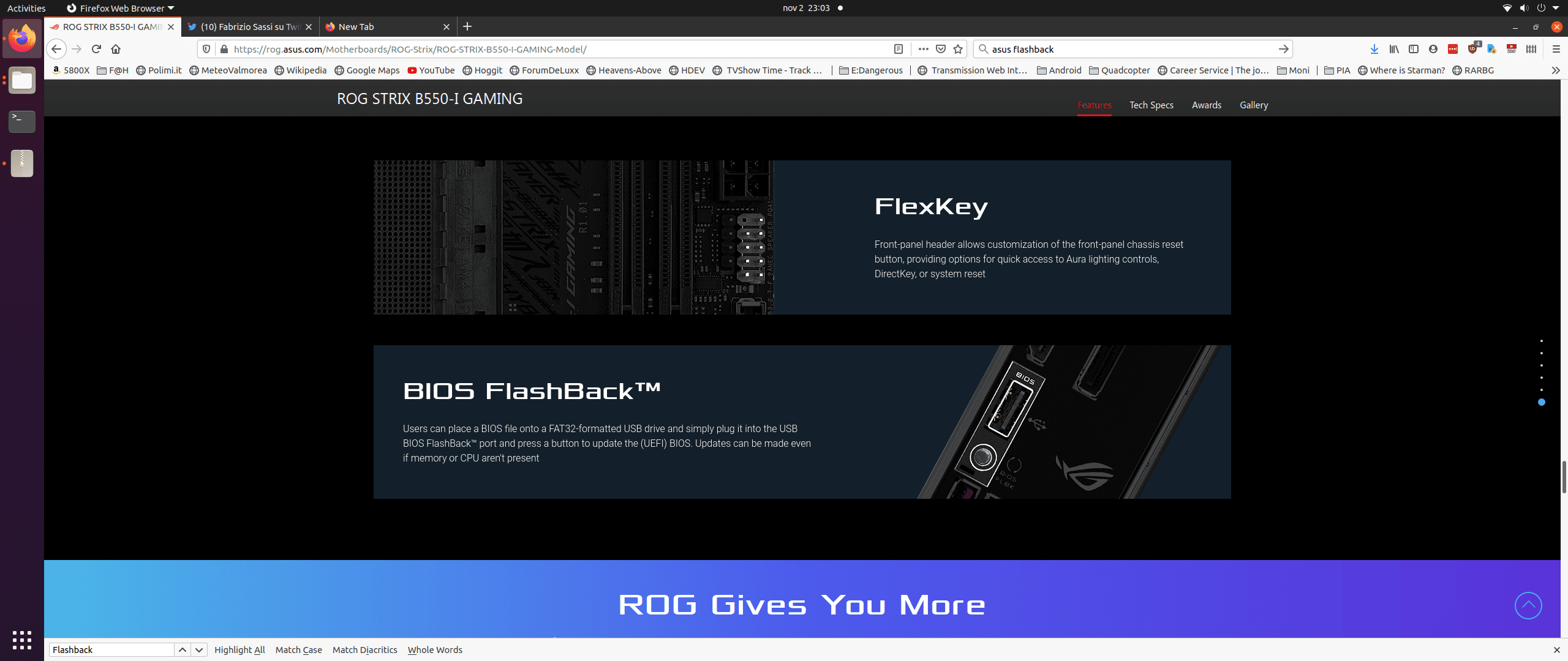

Das ist eigenartig da es laut der Website gehen sollte:

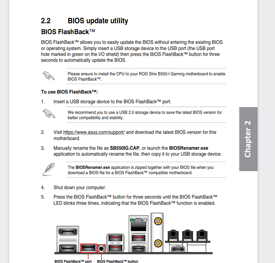

Laut der Bedienungsanleitung ist aber eine CPU noetig:
Bei allen anderen Boards die ich finden konnte fehlt diese Anmerkung bzgl. der CPU.

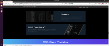

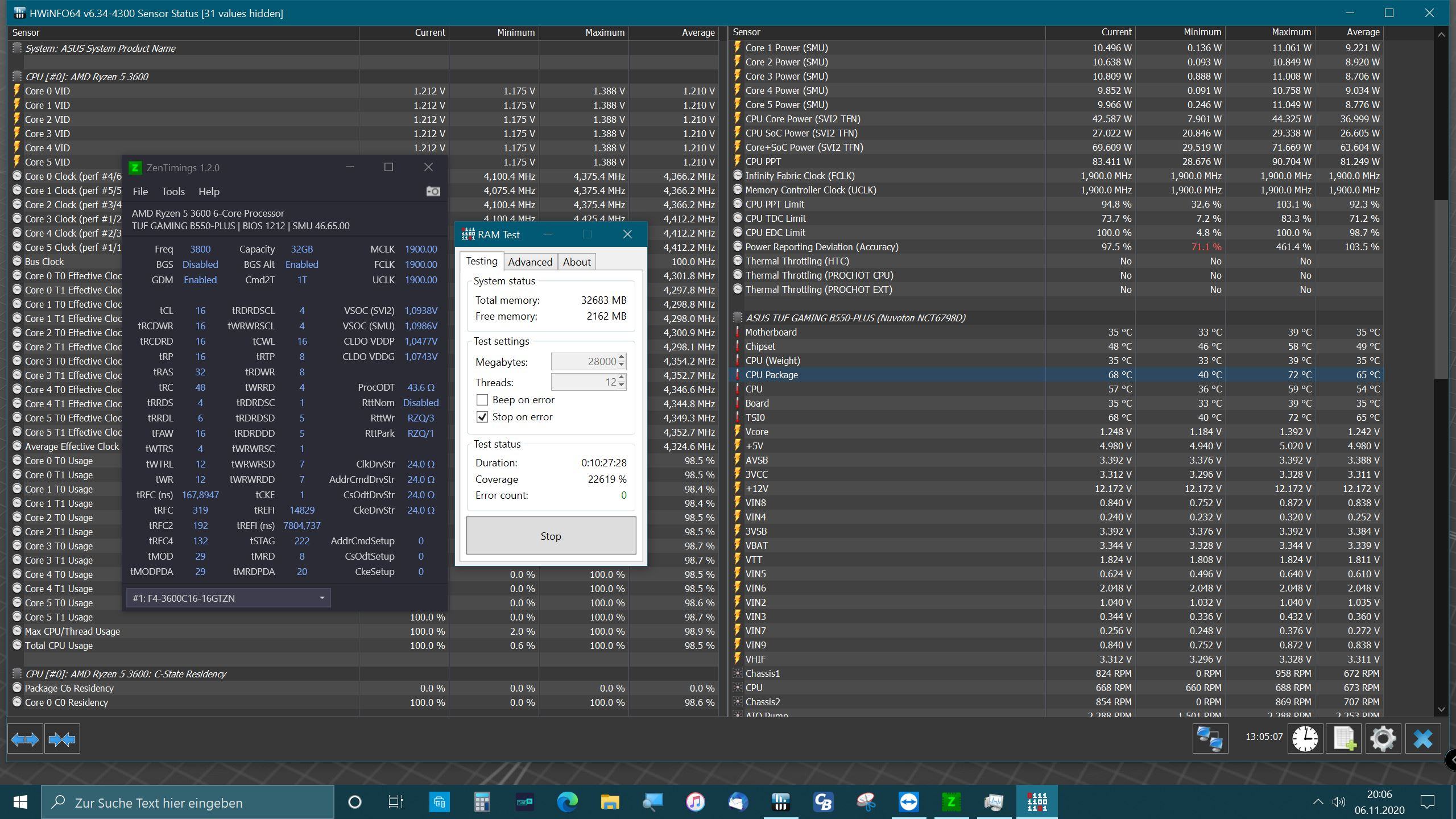

Test läuft, Karhu läuft... schonmal länger als mit der 1202
Ramspeed ist erneut etwas besser
Nachdem ich die timings etwas entschärft habe ist erstmal alles stabl
