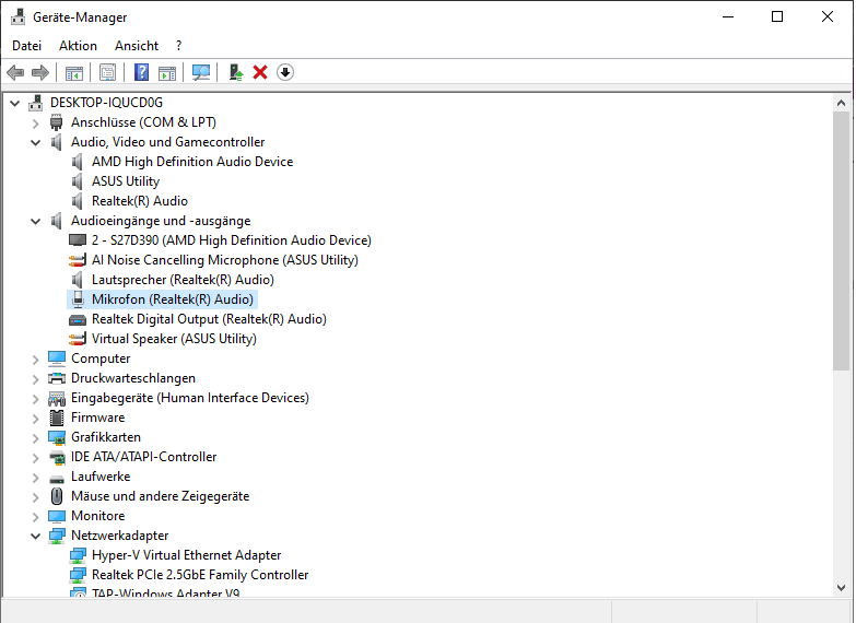

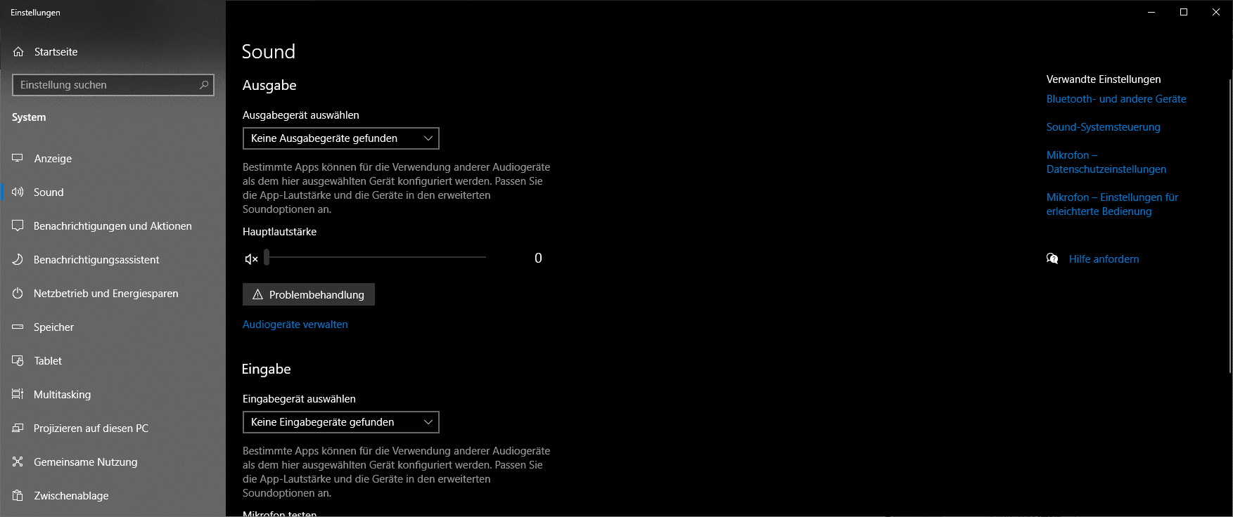

Hallo Leute,
bisher war ich sehr glücklicher ASUS-Board Nutzer und komme nach 20+ Jahren zu meinem 1. Problem mit einem Asus TUF B550.
Heute früh hatte das Soundsymbol bei mir ein rotes X. Bedeuted soviel das keine Lautsprechereinrichtung vorhanden ist, obwohl diverse Geräte installiert sind.
Habe 2h nun mit install/deinstall verbracht. Keine Veränderung, da wird wohl der Soundchip die Lust verloren haben.
Gibt es Möglichkeiten das zu prüfen? Jemand Erfahrungen in dem Bereich?
Ein BIOS Update von 10.2 auf 10.4 habe ich vorhin ebenfalls durchgeführt, keine Veränderungen.
Da es ja viele Wege in die Soundoptionseinstellungen unter Windows10 gibt, habe ich mich für einen anderen Weg entschieden als der über das Taskleistensoundsymbol.
Der Weg über das Mikro hat mir geholfen.
Da wurden dann komischerweise alle installierten Geräte aufgeführt und es konnte eine Problembehandlung gestartet werden.
Nun geht der Sound wieder!
Wo das Problem lag, kann ich leider nicht sagen.
Nach einem Reboot ist wieder der Urzustand da, jemand eine Idee wie man diese festsetzen kann?

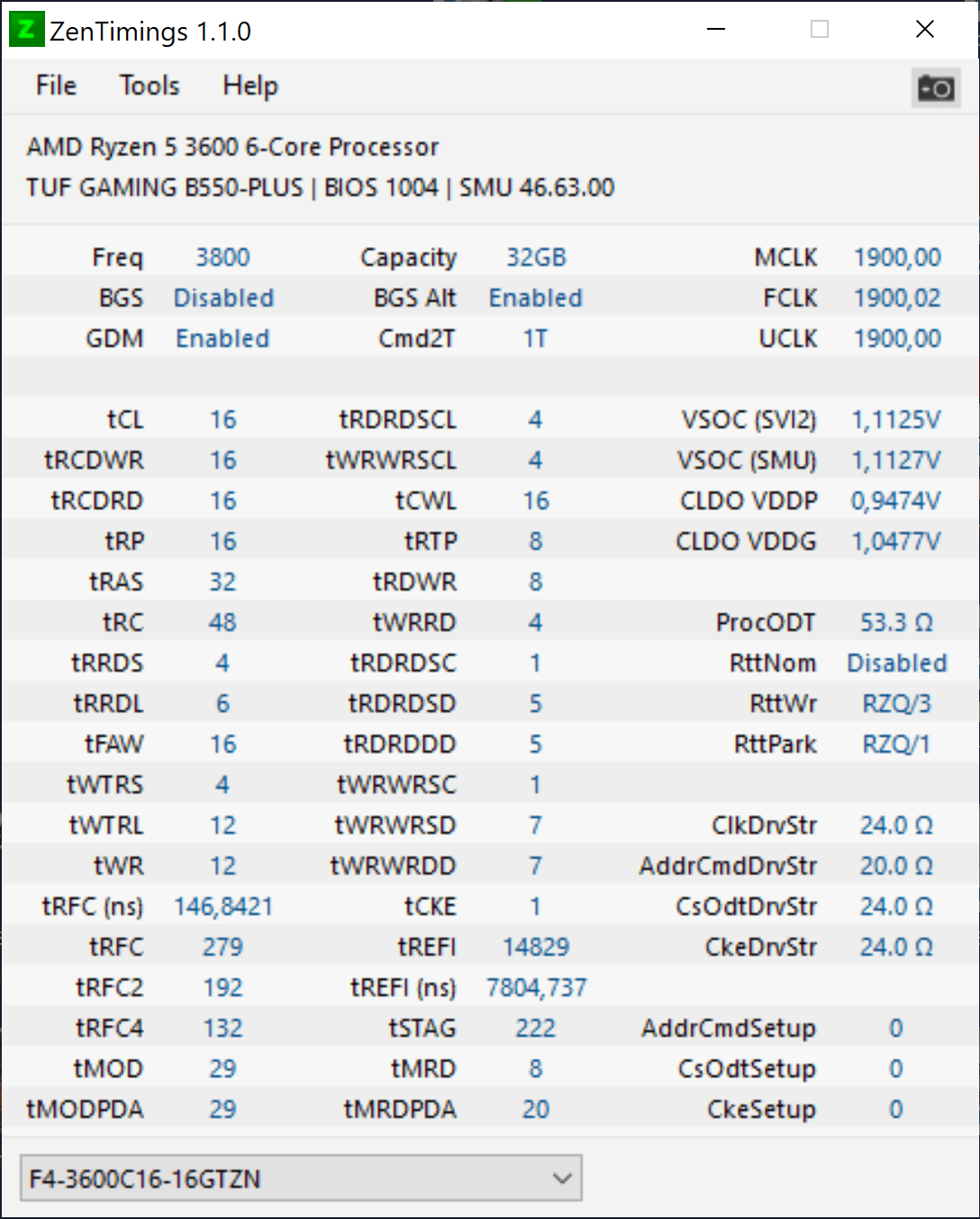

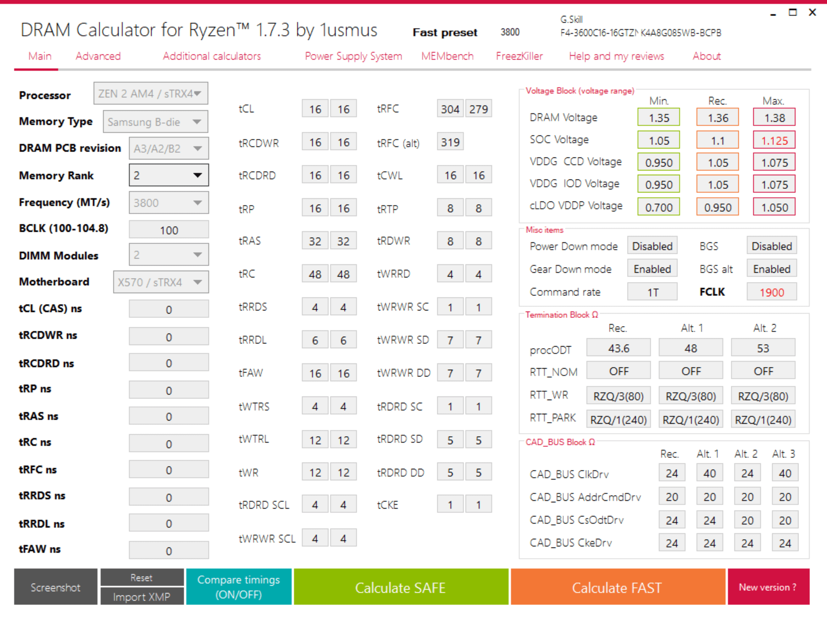

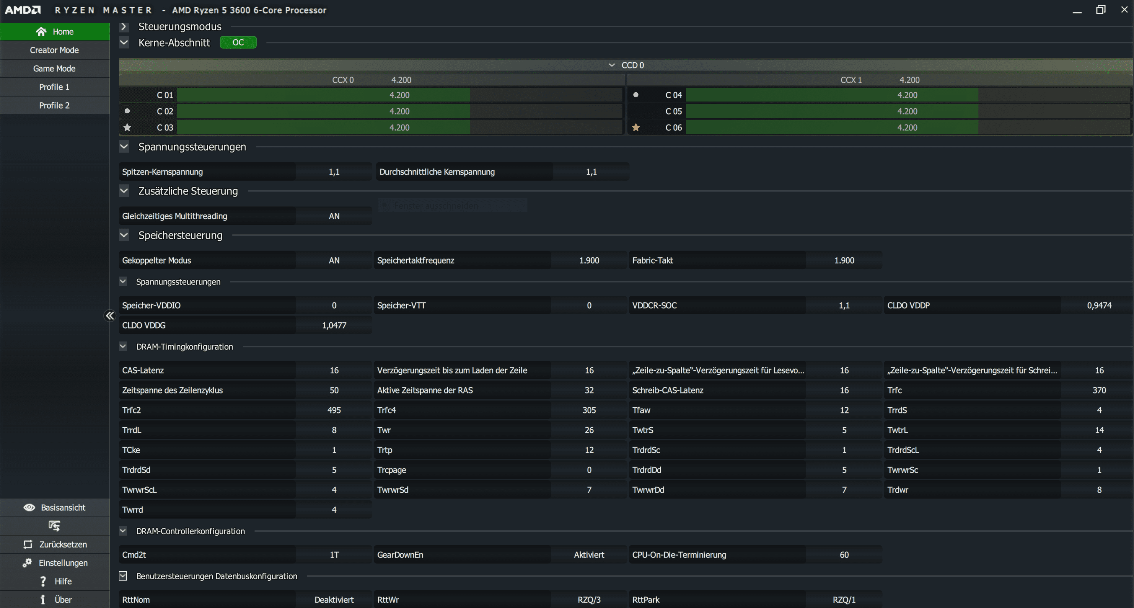

hab mein Setup alltagstauglich, und stabil. TM5 läuft grade noch...
Die Sticks bekommen 1.4V.
Lohnt es sich noch weiter zu optimieren?

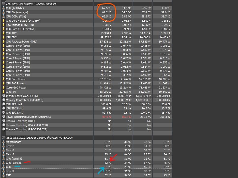

1) wie hoch ist die wahrscheinlichkeit das mein CPU kaputt ist ( memory controller) bzgl mein cold boot probleme
2) die luefter am Motherboard haben die Quelle " CPU"... aber die ist 10 grad niedriger unter last... hier ein bild... mit Cinebench... 2 CPu sensors sind am board ( CPU und CPU_PAckage)..
CPU_package passt zu Ryzen Master und HWinfo CPU sensors...(ungefehr 62grad) aber CPU ist ungefehr 51 grad... ich habe das gemerkt weil ich habe eigentlich ein kurve wo der CPU kuehler auf 100% geht bei 60... diese 100% waren nicht getriggered... so ich habe die temperatur zeigen lassen auf der Q code display... und es hat 51 grad gezeigt.... wenn CPU_pacakge ist schon am board warum ist es nicht als quelle verwendet...

haben sie ein idee bzgl die CPU temperatur messungen auf der Motherboard ? ( ioben gepostet)
CPU wird der Sensor auf dem Mainboard sein und die anderen sind Sensoren direkt in der CPU. Welchen Sensor die Lüftersteuerung verwendet, kann ich leider auch nicht beantworten.
Wenn du meinst es ist der Mainboard CPU Sensor (51 Grad), dann kannst du ja die Lüftersteuerung entsprechend auf diesen Sensor anpassen.
hat sich bislang nicht gelohnt. Bin jetzt bei 1.42V. Ein Geschwindigkeitszuwachs ist im Bereich von Messtoleranzen.
hab mein finales Setting bei 1.42V gefunden. Karhu ist die Nacht fehlerfrei durchgelaufen.
vielleicht mache ich noch ein paar Benchmarks um zu schauen ob sich die 0.2V lohnen.
