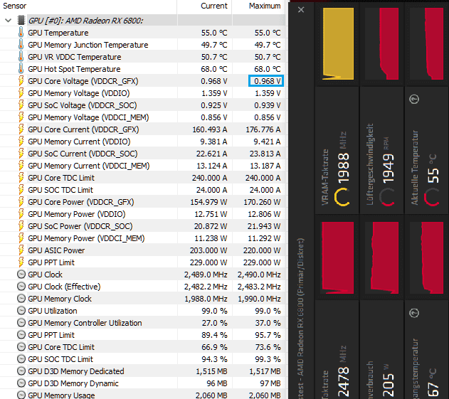

Hab es bei mir jetzt nochmal bei warmen Temps Timespy probiert.
Standardprofil 102°C Hotspot knapp unter 12000 Punkte
Mein OCUV - 100mV + 5%PL 98°C Hotspot Setup knapp 12500
Mein UV Setup - 120mV +5%PL 92°C Hotspot genau 12000 Punkte
Schon echt krass, wenn die chipgüte so variiert bei der 6700XT

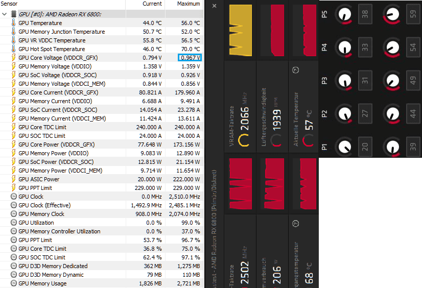

Wenn man ne sehr straffe Lü.kurve nutzen kann mit sehr gutem Airflow im Gehäuse, dann scheint der eff.Takt
höher zu sein = instabiler!
Hatte mal aus Spass versucht die GPU<50°C laufen zu lassen: = höherer eff.Takt
Man hat dann net mehr die üblichen maxTakt-50..60MHz sondern eher -40...-30MHz !!!
(ist evtl. aber auch den Versuchen mit Manipulieren der Takt/Spannungskurve geschuldet,

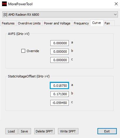

k.A. ob tatsächlich die Änderung von a=0,000000 in a=0,018750 wirkt.
Der Wert für a ist aus der Überlegung gewählt 1025mV - 1006,25mV = 18,75mV als
Kompensation fürs Cappen im MPT auf 1006,25mV)
edit: Aus unerfindlichen Gründen scheint der Chip mit MPT@1006mV eh bei maxTakt=2535 zu
zu machen. (hinsichtlich Stabilität)
Aber ich kann dann auch mit größerem Offset im WM die Spannung noch von 934mV auf 928mV
runternehmen.(= ein mue langsamer, dafür hoffentlich kühler für 24/7)

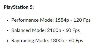

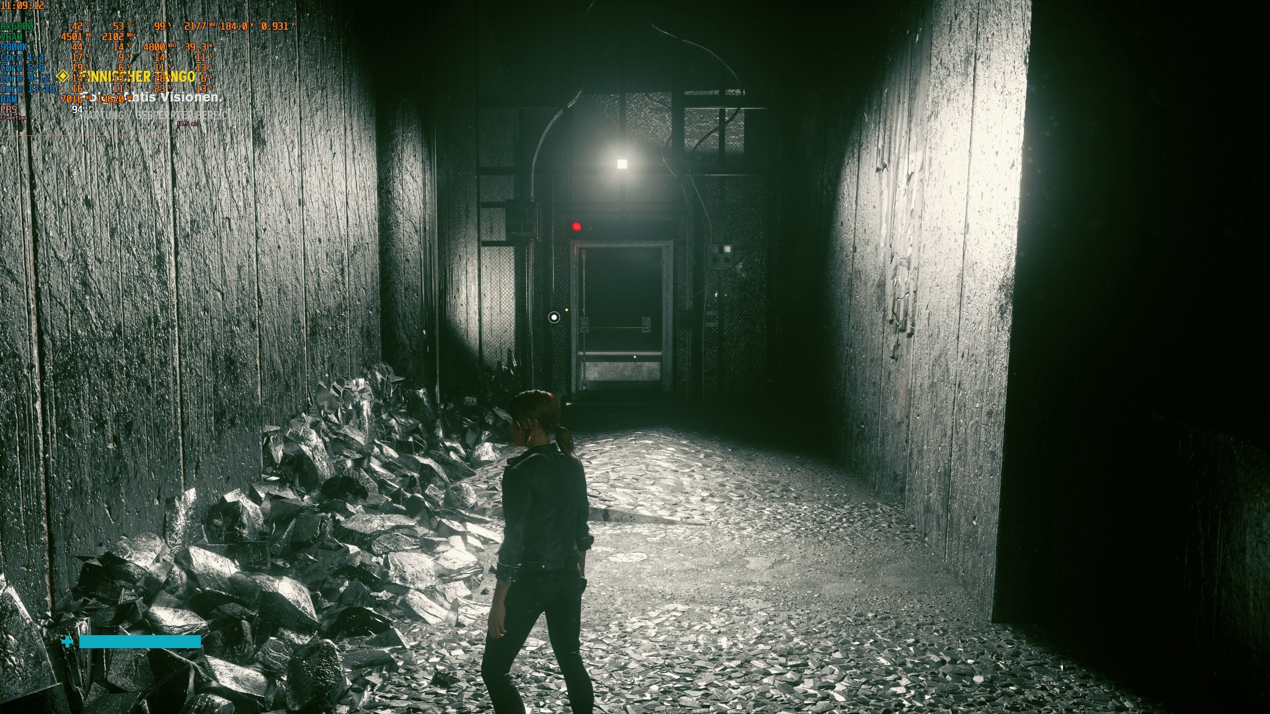

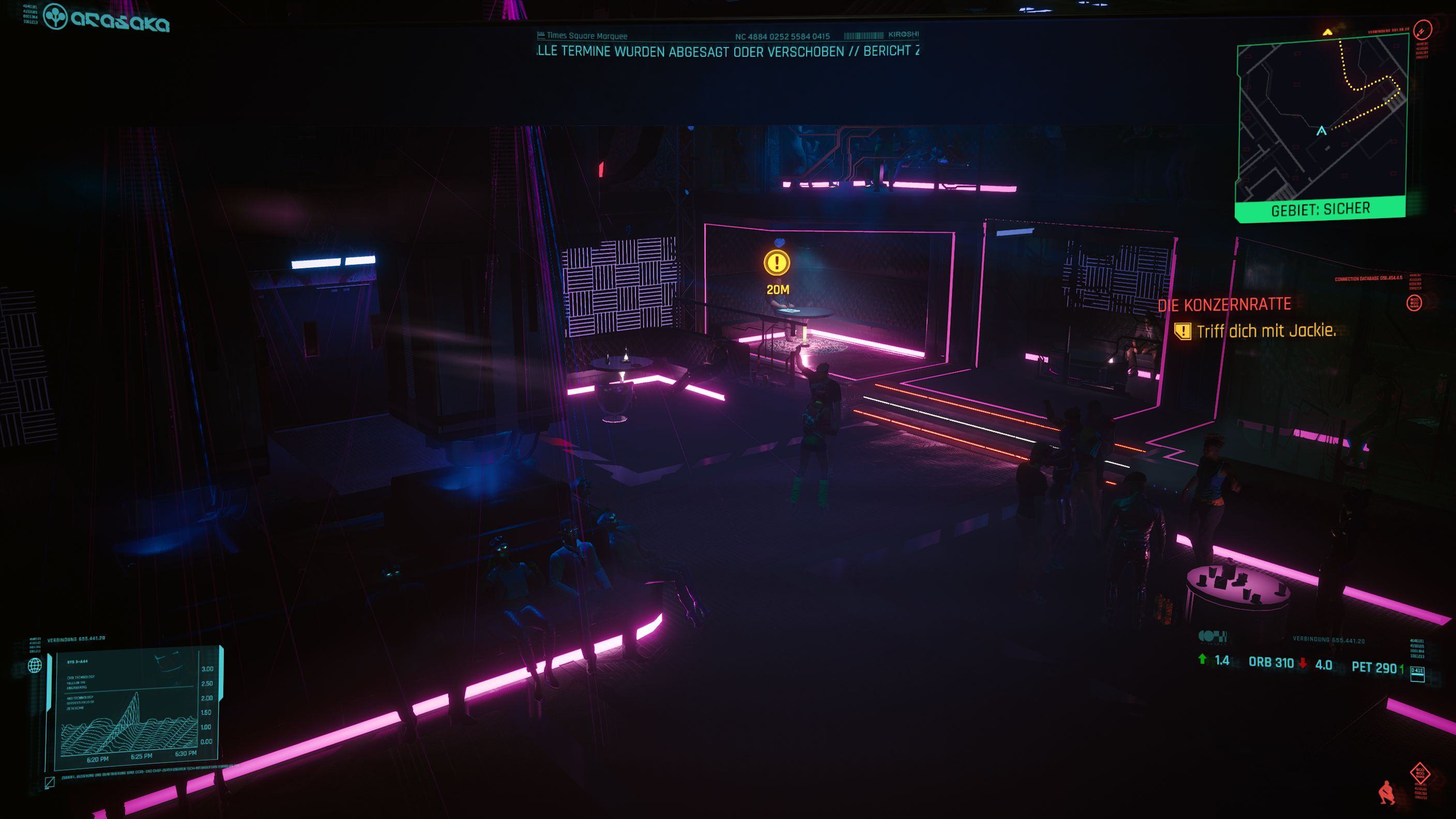

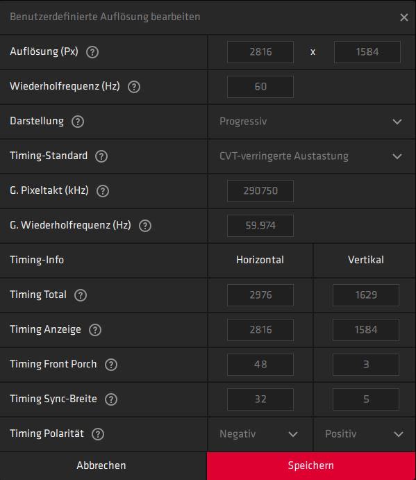

Nachdem ich gerade Was zum PS5-Performance-Mode gelesen habe, konnte ich net wiederstehen
und habe auch mal die Custom-Resi erstellt.
Ist natürlich gerade in Games mit RT deutlich sparsamer/kühler als 4k@1800p. (1584p vs 1800p = 77,44%)
Kann man mal als Zwischenlösung testen solange Es noch net das FSR gibt.
(bei mir für WDL+CP2077 nen Versuch wert, weils Da kein gescheites Downsampling 1440p@1080p gibt)

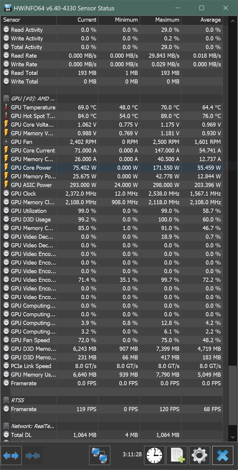

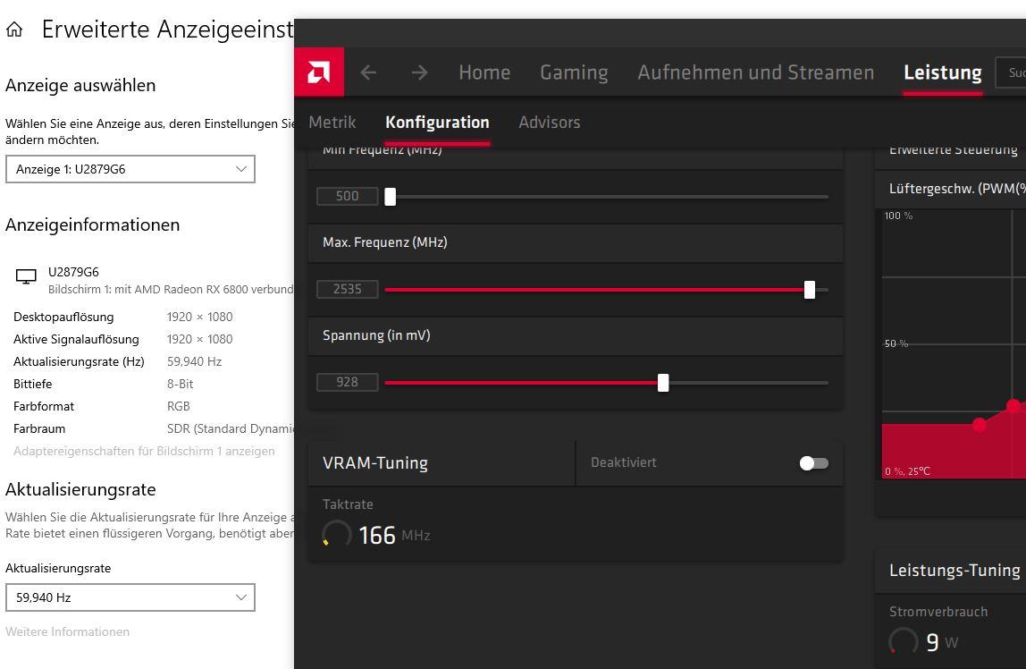

Hey, ich bin jetzt auch endlich stolzer Besitzer einer 6800XT, habe aber festgestellt dass ich im Idle (mit Wallpaper Engine) so 41W habe, ist schon recht hoch.
Weiterhin ist mir aufgefallen das in einigen Anwendungen , prominentes Beispiel World of Warships der Takt während des Spiels dauernd hoch und runter geht, geht laut GPU-Z teilweise auf 200 oder teilweise auch mal 0 MHz zurück. Damit bekomme ich deutliche Mini Freezes im Spiel.
Gibt es hier schon paar Erfahrungen wie mit UV die Leistung etwas drosseln könnte und die Takt Frequenz aber vielleicht etwas stabiler bekomme?
Ich würde jetzt spontan mal sagen, dass du deinen min Takt im Treiber mal höher einstellst. Damit müsste der Takt stabiler bleiben.
Habe ich gerade probiert, das Spiel ist dann relativ unperformant geworden und laut gpu z wurde irgendwie immer noch runtergetaktet, oder muss ich nach jeder Umstellung erst neu starten?

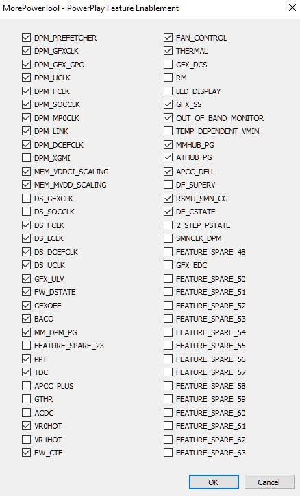

Was hat es denn mit dem Morepowertoll und dem deepsleep auf sich, müsste man das immer wieder neu deaktivieren? oder reicht es das einmal rauszunehmen?
Mit DeepSleep hatte ich anfangs ähnliche Probleme, das der Vram net komplett runtertaktet@Desktop.
Aber mein Moni ist eh komisch. Mit 4k60Hz fühlt Er sich wohl, aber 1080p@60Hz passt Ihm net.(x)
Blätter mal ne Seite zurück und versuch mit CRU das Blanking zu verstellen.(Post#115)
Dann sollten die 40W@hohem Vram-Takt net mehr passieren.
Im Game halt mal den minTakt auf 1930...1970 versuchen.
DS nur im Notfall versuchen und dann nur bei 2 Werten das Häkchen rausnehmen.
Hatte mir hellm Gestern im PCGH-Thread geraten.
(x) edit: solved
60Hz ist mit dem alten Moni ungünstig, 59,940Hz funzt

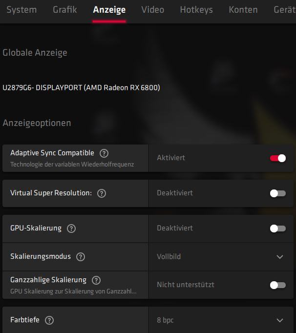

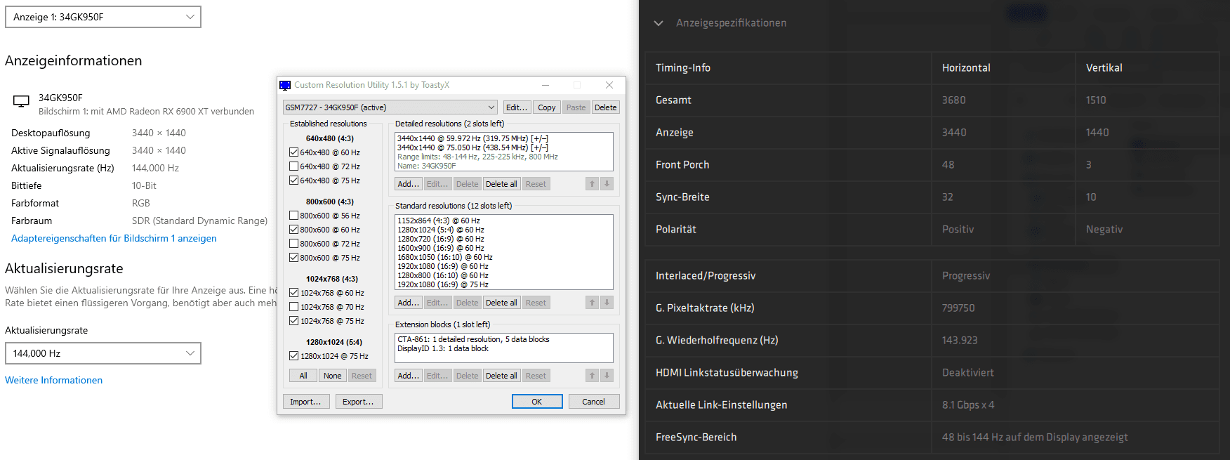

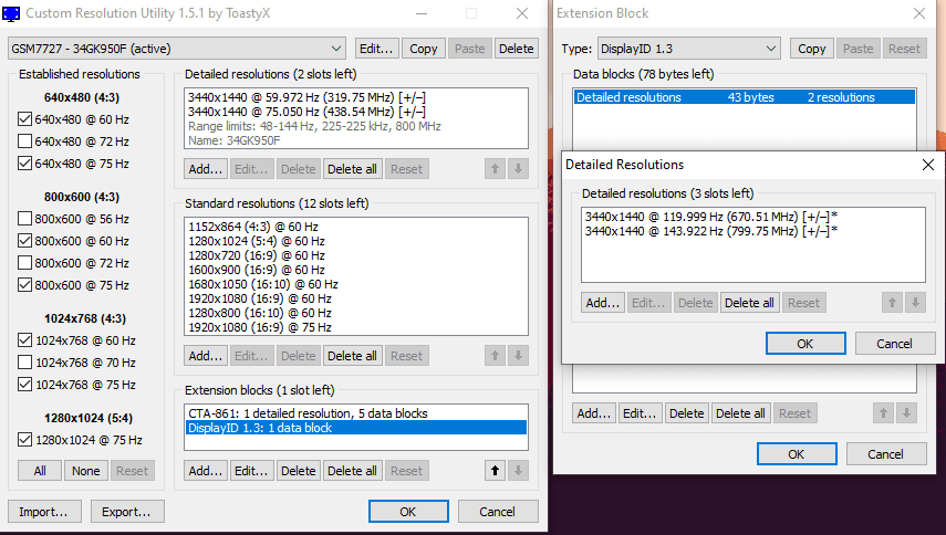

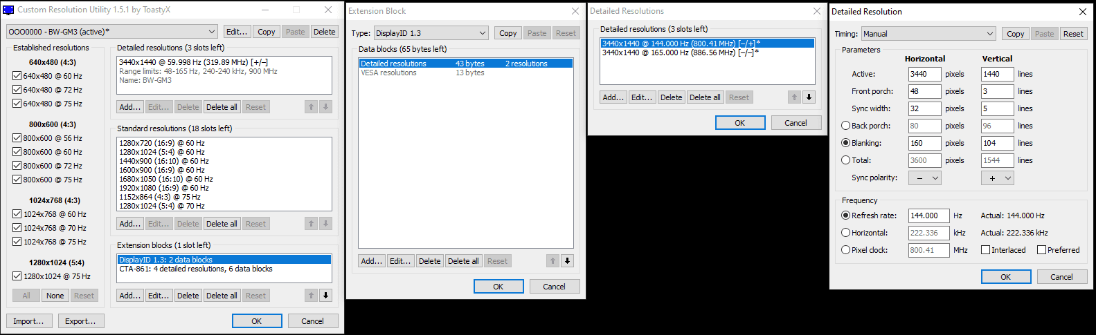

Ich habe irgendwie in der Kombi mit meinem Monitor öfter Probleme..
Zum einen vergisst der Grafikkartentreiber oder Windows wohl teils was für ein Monitor dran hängt, da die Auflösung und alles zwar stimmt, aber er deaktiviert freesync vom Treiber her und schaltet das Panel auf 6bit.
Wenn ich dann am Monitor Freesync aus schalte und anschließend wieder an, dann springt er wieder auf die normalen Settings und zeigt auch die 10bit an. Das war mit meiner alten AMD Karte nicht der Fall.
Da aber dennoch das Problem besteht, dass die Grafikkarte bei 144Hz nicht den Ram entlastet und erst ab 120Hz runtertaktet, wollte ich mich mal an das CRU tasten.
Jetzt gibt es nur folgendes Problem:
Windows und AMD zeigen mir die richtige Auflösung und Wiederholfrequenz an, bei CRU gibt es diese Auswahl allerdings nicht, sondern nur 60 und 75Hz? :unsure:
Somit habe ich gar nicht die aktuelle Einstellung zur Auswahl und Bearbeitung??
Jemand ne Idee was ich dort machen kann?
Verzichte doch erstmal auf die 10bit. Du hast eh keinen echten HDR-Moni.
(weiss jetzt net genau, wie der Stand ist, aber mit 10 bpc gabs immer mal Probs an Gerät XYZ)
Zumindestens das komische 10bit Pixelformat = OFF wäre nen Versuch wert.
Zusätzlich kannste mal schauen ob Du statt der 144Hz den genauen Wert 143,923 wählen kannst bei erweiterte Anzeige.
In Deinem Bild links.

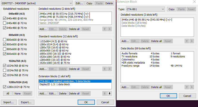

Die anderen Auflösungen bzw. Wiederholraten stehen i.d.R. ganz unten unter "Extension Blocks". Da mal per Doppelklick reinschauen. Da müssten die anderen möglichen Auflösungen stehen.
Naja zumindest hat der Monitor ein echtes 10bit Panel und kein 8bit + FRC, somit bringen mir die 10bit in der Detailgetreue der Farben schon was. Kann ich aber dennoch mal testweise Probieren (Hatte aber wie gesagt bisher damit noch nie Probleme)
In der Windows Auswahl gibt es nur die normalen Angaben 60, 75, 90, 120, 144.
Bei mir gibt es dort zwei weitere Reiter (CTA-861 und VTB-EXT) mit einer weiteren Auflösung und zwar folgende:
Auch diese ist aber leider nicht die 144Hz Variante :unsure:

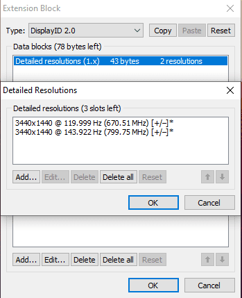

Und bei dem DisplayID 1.3 Extension Block? Da müssten auch Auflösungen drin sein.
Ja, du hast Recht :banana:
Allerdings auch wieder Versteckt in einem weiteren Container in dem Container.
Dort gibt es dann im Dropdown die Auswahl zwischen DisplayID 1.3 und DisplayID 2.0:
Dort sind beide Male die sleben zwei Auflösungen drin. Gehe ich richtig der Annahme, dass dies Displayport 1.3 und 2.0 Kompatibilitäten sind und demnach bei einer 6900XT die 2.0 die richtige sein müsste?
Oder woher erkenne ich welche der beiden ich nehmen soll?

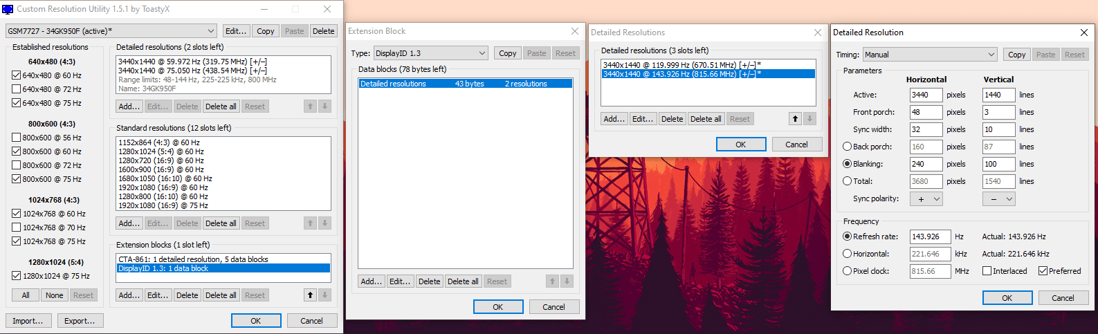

Anhang anzeigen 641213Anhang anzeigen 641214
Ja, das ist teilweise ein bisschen verschachtelt.
Mit Displayport hat das nichts zu tun. Das sind unterschiedliche Versionen eines VESA-Standards.
Ich hab bei mir (RX 6800 & Dell S3220DGF) die Auflösungen unter DisplayID 1.3 angepasst. Kannst es da ja mal probieren und wenn es dann nicht zielführend ist, auf die 2.0 gehen.

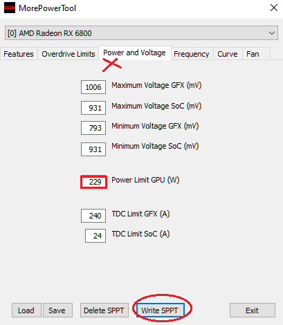

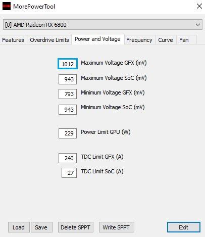

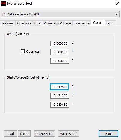

edit: Aus unerfindlichen Gründen scheint der Chip mit MPT@1006mV bei maxTakt=2535 zu zu machen.
Daher ein neuer Versuch mit MPT 1012,50mV zug. a=0,01250 (1025mV-1012,50mV = 12,50mV = a)
Damit gehts fast auf den selben maxTakt wie ohne Cappen.
(damals 2548@953mV jetzt 2545@940mV bei gleichem Offset 1025-953=72 vs. 1012-940=72)
Das ist jetzt mein spezielles Setting für WDL@RT. (um mal wieder die 2500MHz zu haben)
Normalerweise reicht auch Weniger = ca. 2530@928mV_2020FT. (in W3 gehts sogar mit 925mV, da geht nur Stress net !?)
edit:
Evtl. brauchts bei so großem Offset dann nen angehobenen minTakt, damit die minV reichen, ... Jo, passt Dann auch im Stresstest
1012-925=87mV Offset (minTakt=1930 reicht dann schon, um die minV zu stabilisieren)

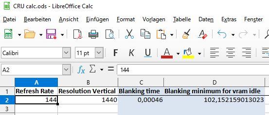

Ich wollte euch die Ergebnisse nicht vorenthalten, daher vielen Dank für den Tip, denn genau diese Werte haben dann auch funktioniert.

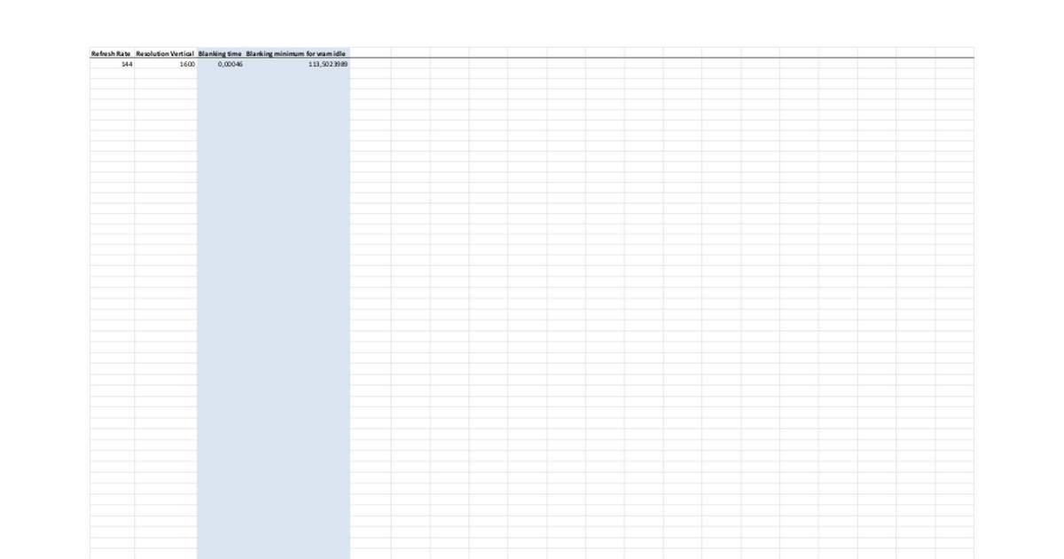

Standard war bei mir dort 70 im Blanking eingestellt. Mithilfe der Exceltabelle zur Berechnung habe ich dann 102,XY als optimalen Wert ermittelt.
Funktioniert bei meinem Monitor sogar schon ab 100.
Anbei noch einmal die Klickreihenfolge von links nach rechts durch die Menüs:
Soweit läuft das mit den Settings jetzt gut mit dem RAM und auch die 10Bit und Monitor Settings sind davon unberührt.
Vielen Dank (y)

Wo gibts die Exceltabelle?
Habe mir auch Control for Free bei EPIC geholt. Die kleine Rx 6800 macht das ganz gut in 1440p max Settings!
Hatte mich jetzt auch mal daran bemüht, weil der VRAM immer bei ca. 2000 MHz taktet.
Habe 2 Monitore, 4k und UWQHD, über Displayport angeschlossen.
Hatte die "Blanking Lines" entsprechend der Excel Tabelle eingestellt. Beim 4k passte es von vorneherein mit "62".
Beim UWQHD hatte ich nachgebessert
Jedoch keine Besserung, auch nach "restart64" nicht.
Weiß jemand Rat?
Ich habe das auch mal probiert mit dem Blanking. Das Ende vom Lied war Blackscreen.
Deswegen bin ich auf 142Hz runter. Da ich sowieso mit 140 Fps Cap spiele, ist das nicht so tragisch und es funktioniert alles einwandfrei.
Was passiert eigentlich mit den Monis, wenn Sie einzeln betrieben werden?
Passt dann das geänderte Blanking?
Hatte mal etwas gegoogelt und scheinbar gibt es nur zwei Profile für GDDR6 VRAM.
Bei Monitoren mit >144Hz kann man schon Pech haben das selbst mit Nachhilfe der VRAM nicht mehr runtertaktet.
Beim Multi-Monitorbetrieb ist gänzlich das schnelle Profil aktiv. Schade.
Hab ich nicht probiert, aber vielleicht nachher mal testen.
Kannst Du mal bitte als Support für einen normalen WQHD 2560x1440-144Hz Moni noch das Blanking ausrechnen.
Die Tabelle hat nur Lesezugriff.
Du kannst dir die Tabelle aber im Format deiner Wahl herunterladen und dann selbstständig alles bearbeiten und einstellen :-)
btw. ich hatte auch gerade einmal das Gefühl, dass das untere drittel meines Monitors leicht geflackert hat. Vll liegt das jetzt auch an dem Blanking? Muss es mal beobachten
Danke, funzt!
