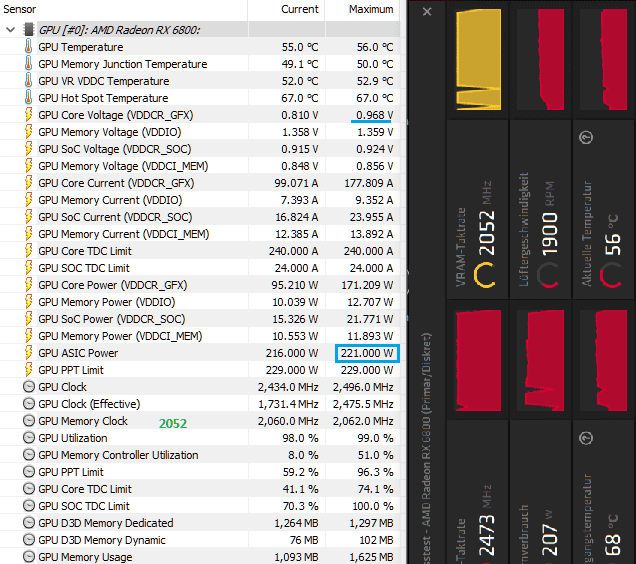

Probiere es einfach aus, kann ja nichts Schlimmes passieren. Entweder es läuft ohne Probleme oder das Spiel schmiert dir irgendwann ab. Dann erhöhst du einfach die Spannung ein wenig und startest das Spiel wieder. In HZD hatte ich das ganz selten mal. Hab dann die Voltage von 1080v auf 1085v erhöht. Seitdem nicht ein einziger Absturz. Es kommt halt immer auf den Chip an. Gut möglich, dass noch deutlich weniger Voltage geht. Hängt evtl. auch vom Spiel ab wie die Last auf die GPU ist.
Die Adrenalin-Software ist der Wattman. Wenn es zu einem Crash kommt, steht auch im Info-Text, dass der Wattman die GPU-Settings auf Default gesetzt hat, weil ein unerwarteter Systemfehler festgestellt wurde (oder so ähnlich). Dann läds du einfach wieder dein UV-Profil und änderst den Wert ab und probierst nochmal.
Das, was hier noch genutzt wird, ist das MPT (More Power Tool), aber das benutze ich auch nicht zum Undervolten. Nutze das eher zum Benchen für die Highscore-Jagd in 3D-Mark und Co.
Egal wie ich was einstelle, 3D Marke bzw. Time Spy läuft leider nicht durch, beendet sich mit einer Fahlermeldung. Nur wenn wieder alles auf Stock eingestellt ist, läuft es durch. Mittlerweile dann nur noch 15 500 Punkte. Irgendwas stimmt wohl mit meinen Einstellungen nicht…
Eventuell hilft das dem ein oder anderen.

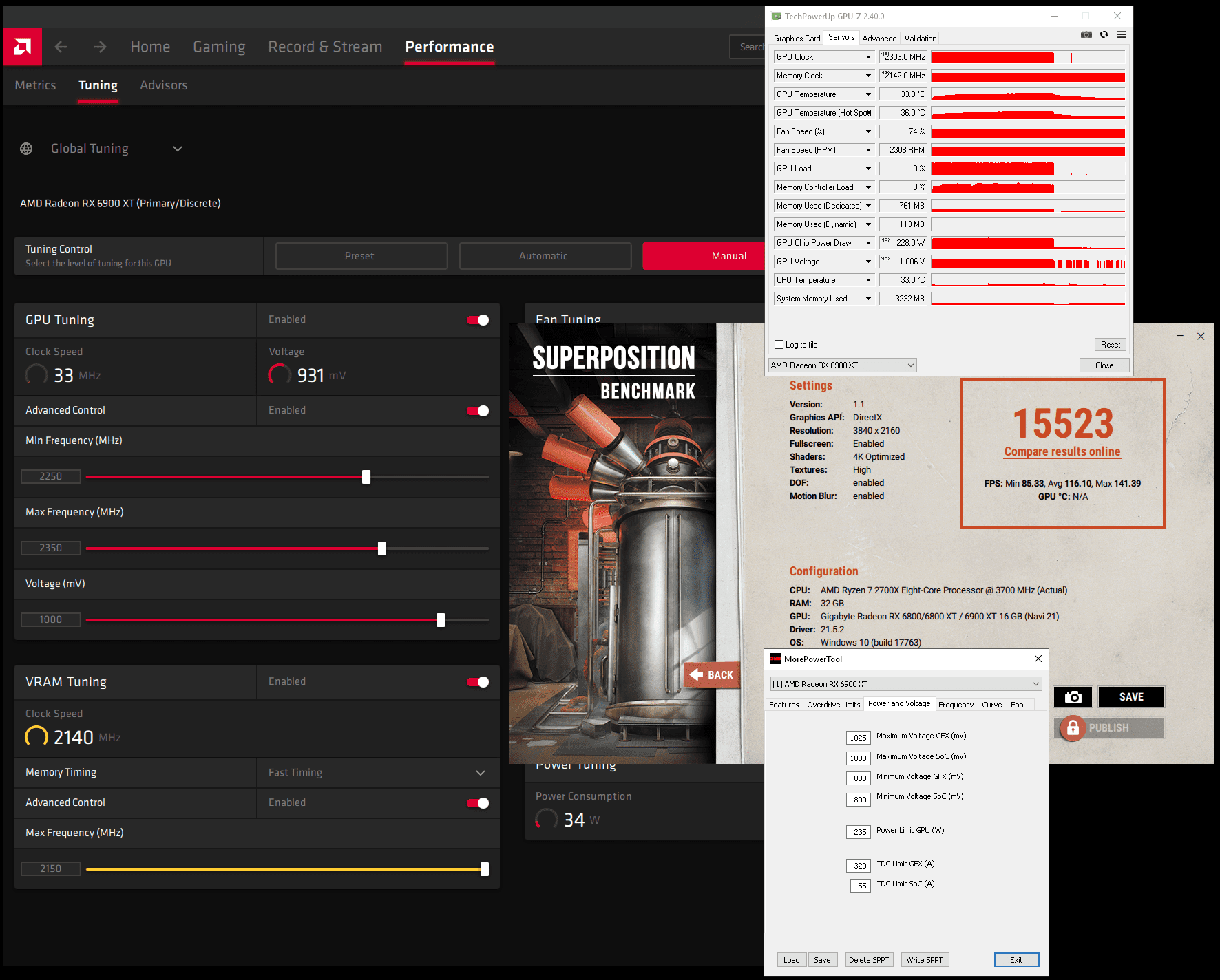

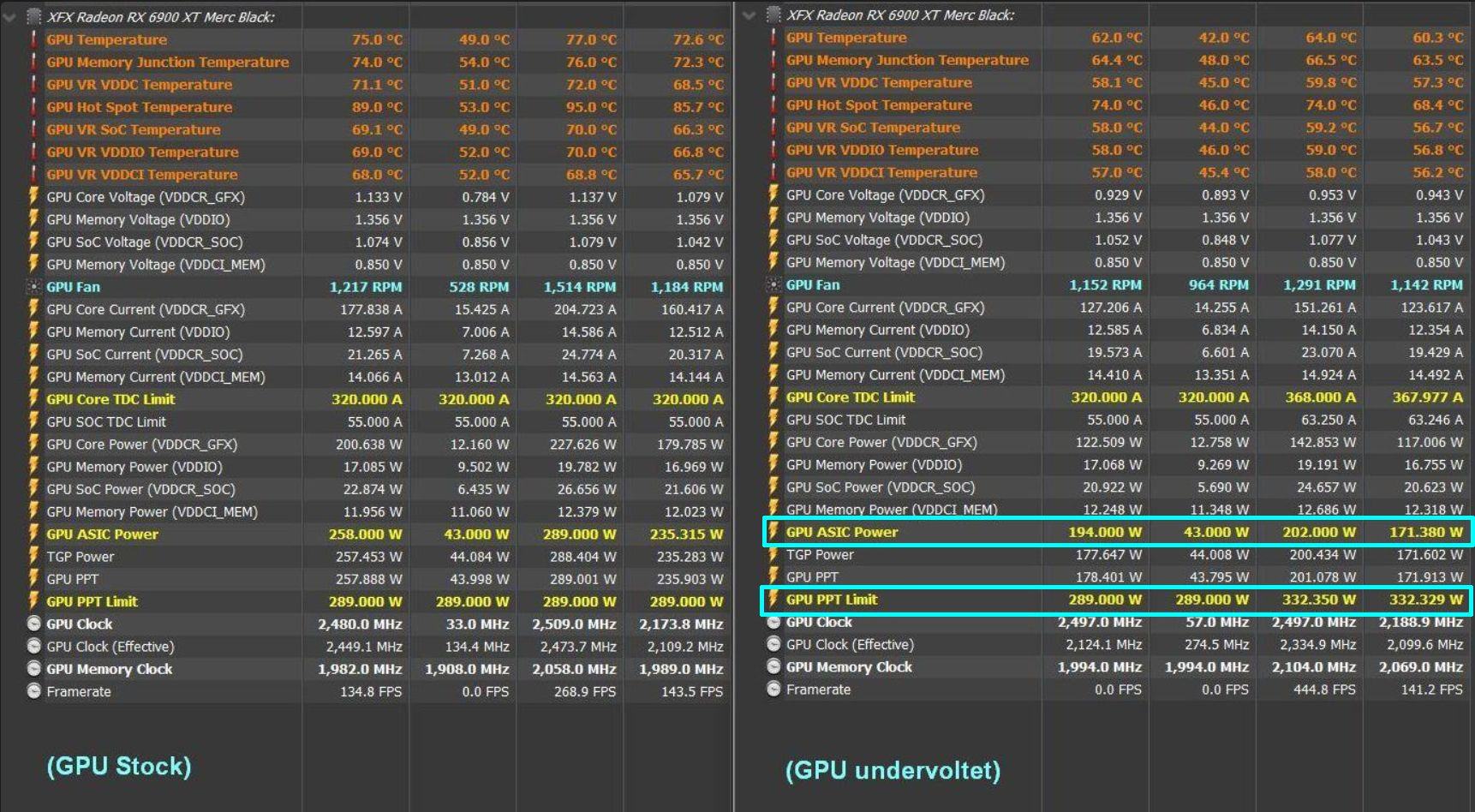

Habe mich jetzt auch mal etwas mit dem UV meiner 6900 XT beschaeftigt, sind die Ergebnisse so in Ordnung oder gibt es noch Optimierungspotential?

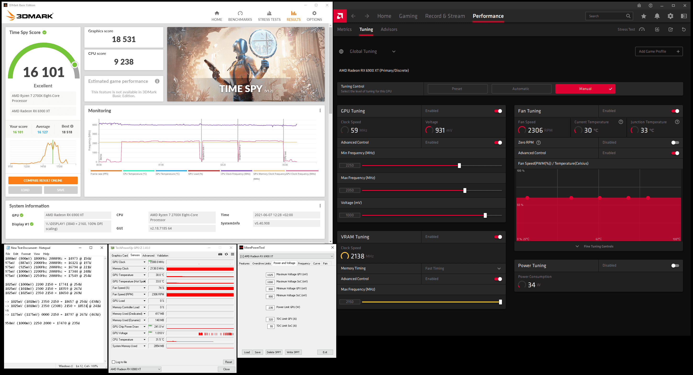

Habe mal aus Interesse gerade folgendes Geändert:
CPU von Stock, auf 4,2 Ghz mit 1.2 V
Und jetzt kommts, diesen Energiesparmodus aus und auf Hohe Leistung gestellt.
Jetzt habe ich statt 15 500 nun 16 957 Score. (Nehme das als veränderungswert)
Ich bin leider darauf angewiesen einen kommenden 5800X + 6900 XT mittels Dark Power Pro 10 550W Netzteil zu betreiben, ich denke bei 230W GPU sollte das wohl gerade noch drin sein mit den Lastspitzen.
Gemessen an gocu mit seinem 5900X passt das Ergebnis schon. Wirst ja sehen, wie Es mit dem 5800X@SAM läuft. Kannst natürlich, wenn Das wichtig für Dich ist auch mal auf Treiber 21.3.2 zurückgehen. falls Du exakter
zu gocu vergleichen möchtest. (im Idealfall sogar stabiler für TS mit dem 5800X)
MPT=1025 und WM = 1000 ist ein rel. kleines Offset von 25mV. Bis zu 50mV =easy, >braucht Zeit
Würde noch am Offset rumspielen. 1000-->993...987...981...975mV, falls der maxTakt stabil bleibt.
Unterhalb von 975mV im Wattman wird evtl. der maxTakt kleiner sein müssen.(siehe Deine Liste)
Der minTakt kann u.U. auch ne Rolle spielen. Kann mit maxTakt=2350-150..200= 2200..2150 günstiger sein.
Es hängt halt viel davon ab, wie sehr man im Powerlimit hängt und ob man den avg. Takt noch leicht
verbessern kann.
24/7 reicht mir ein minTakt von 1930 aus. (@6800)

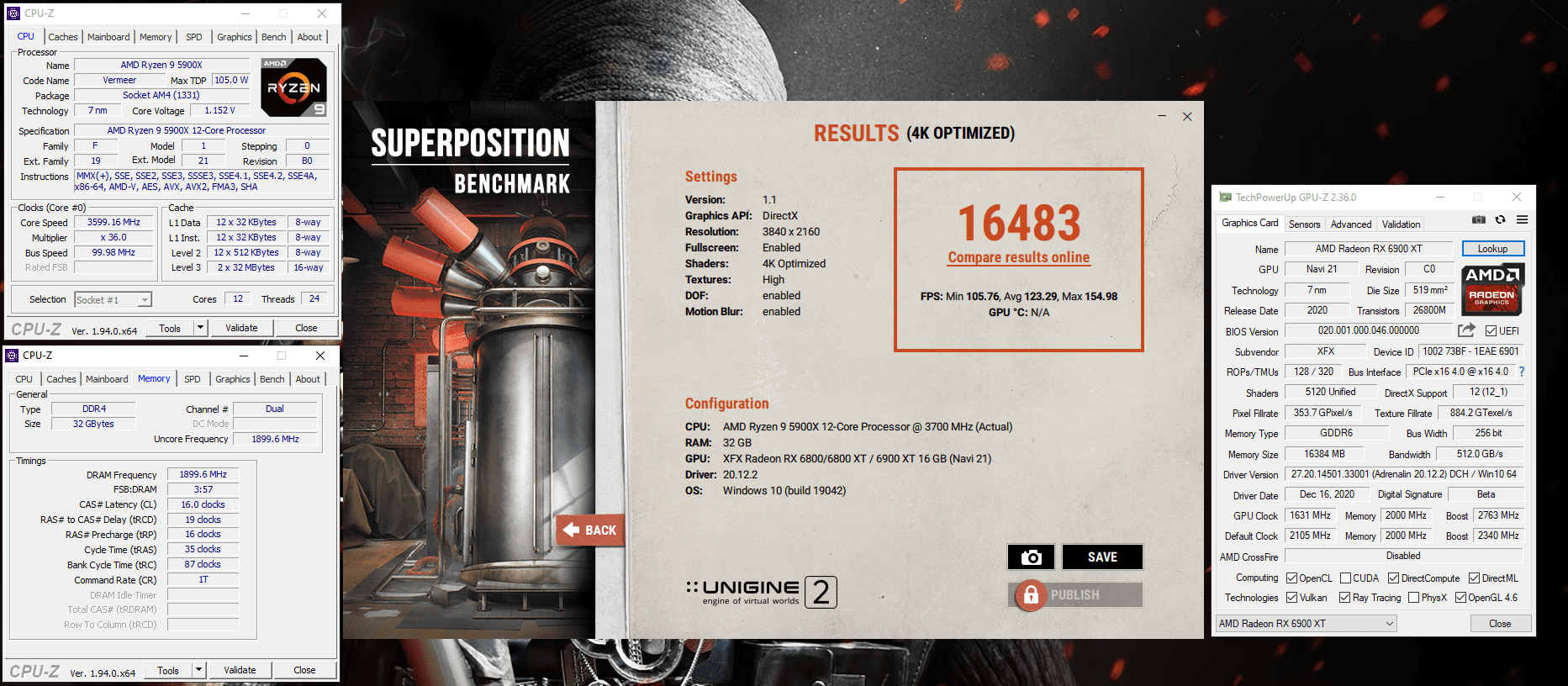

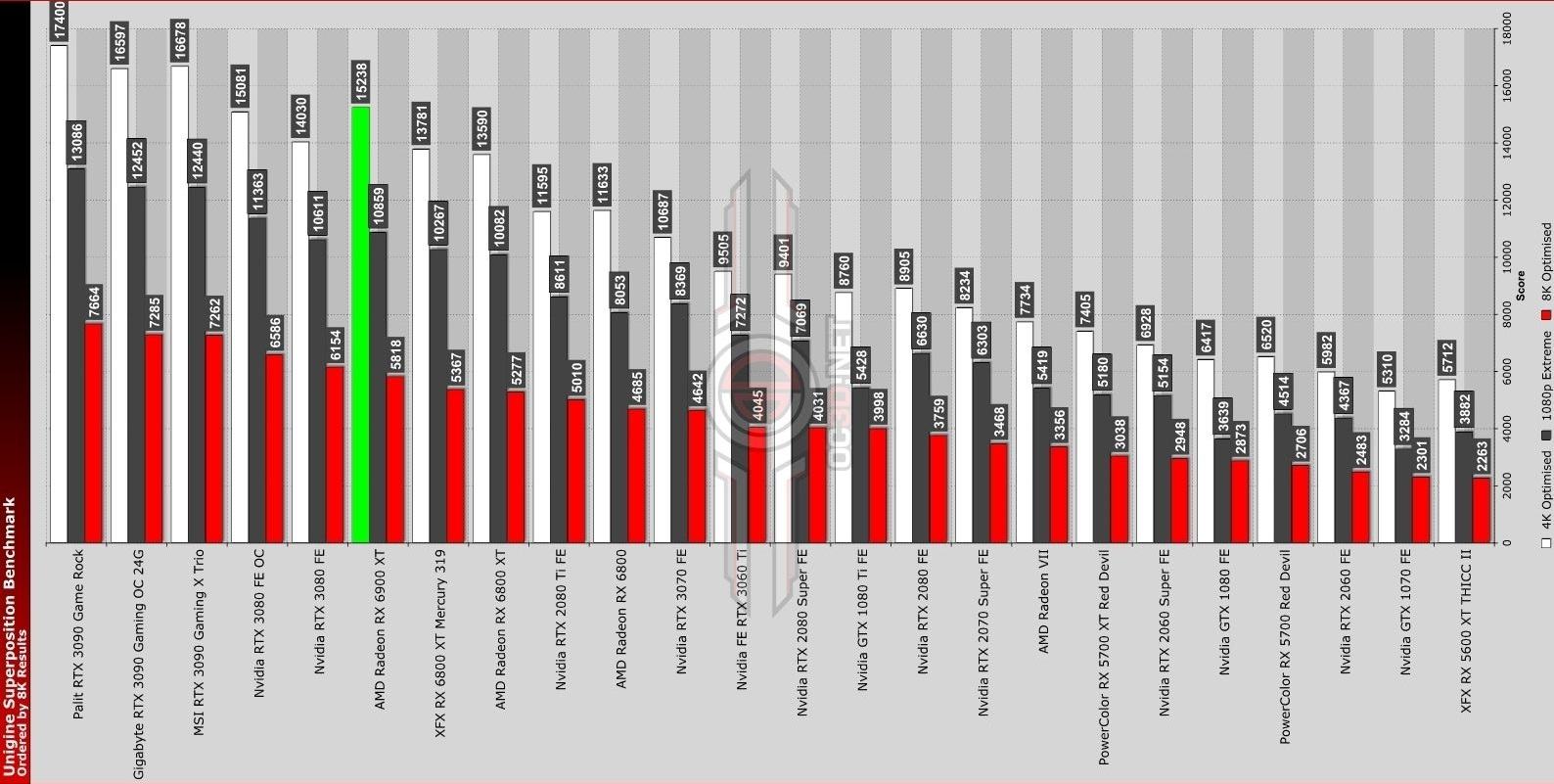

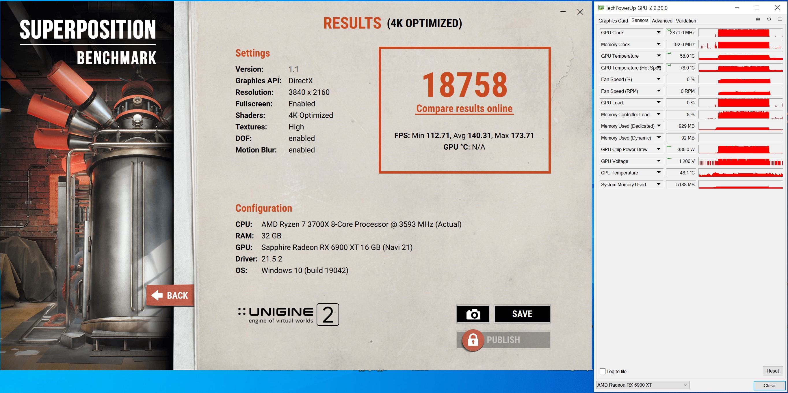

Was wäre ein guter Wert für eine 6900xt in Superposition 4k? Sowohl default als auch beim benchen? :unsure:
Default ist 15200. Bis 16000 = easy mit gutem Vram@2150FT und OCen.
Darüber wirds mit ner XT schwieriger. nur die XTH können deutlich mehr.
(Das ist aber auch die Paradedisziplin der XTH@OCen.)

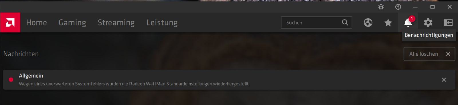

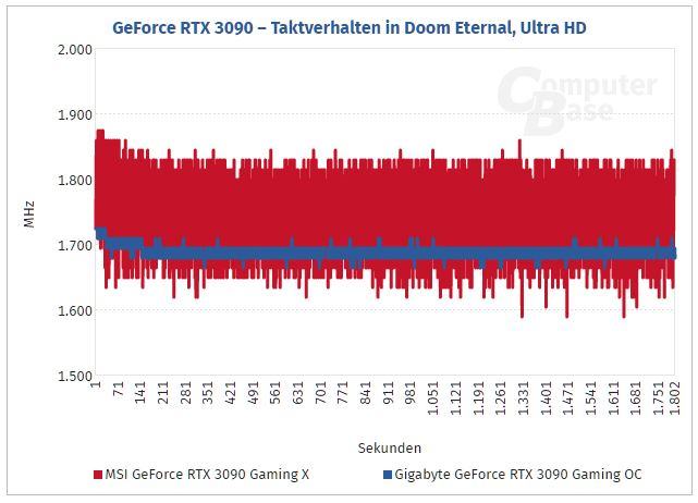

Mittlerweile habe ich den 21.5.2 Treiber durchgetestet und kann das bestätigen, was einige User (GerryB, chrizzo88) hier bereits erwähnt hatten. Time Spy läuft bei mir nicht mal mit Stock-Settings durch, geschweige denn irgendwelche OC oder UV-Profile. Mit Stock-Settings bricht der Benchmark immer im zweiten Graphics-Test ab. Mit dem UV-Profil startet der Benchmark noch nicht mal bzw. bricht ab Sekunde 1 direkt ab. Und wie auch schon beim 21.4.1 steht jetzt auf meiner Debug-Anzeige wieder der Code: "d3" (ist nur ne Info, nervt mich aber trotzdem). Weiß nicht, irgendwie traue ich den neuen Treibern nicht. Aktuell sehe ich da keinen nennenswerten Vorteil. Wenn überhaupt, eher den Nachteil mit 3D-Mark dem d3-Code.
Von den Spielen her hat sich nichts verändert. Das UV-Profil (2300/2400 @ 1085v) läuft in Horizon Zero Dawn, SotTR und AC Valhalla nach wie vor stabil mit den im Eingangspost erwähnten Vorteilen (weniger Verbrauch, bessere Temps etc). Auch von der FPS-Leistung hat sich nichts getan. Bis auf 1-2 FPS Messtoleranz entsprechen die Werte den Ergebnissen im Eingangspost.
edit, so sieht die Wattman-Fehlermeldung aus:
Man kann momentan nicht klar erkennen Worans hapert. Zum Teil geht einfach der TS raus ohne das der Treiber gecrashed ist. Es gab im Steam-Forum auch schon Fehlermeldungen zu dll, wo halt beim Lesen aus dem Ram schon der Crux entsteht. (weil ja inzwischen Jeder munter den Ram Oced)
Empfehlung bei vielen solchen Fehlern war dann TS neu zu installieren.

Zur Verdeutlichung: Mein Stock-Powerlimit liegt bei 289w, nehme ich die 15% zusätzlich noch mit, bin ich bei 332w. Mein Verbrauch im UV-Profil ist aber im Durchschnitt bei 171w, im Peak kurzzeitig bei 202w. Daher ist es zumindest in meinem Fall nicht zwingend notwendig das PL von 289w auf 332w anzuheben.
Ist schon ideal mit Takt und V die Leistungsaufnahme zu begrenzen.( nur in grobem Rahmen)
Wenn dagegen W fehlen muss der Arbitrator nachregeln. (= ständige Wechsel --> siehe Anhang)
edit: Habe inzwischen die Zaudi-Methode im Test, sprich mehr W+TDC GFX im MPT und dafür PL= Inaktiv.
Bisher gibts nix Negatives zu berichten.(sogar das verringerte TDC SOC läuft am Limit erstmal, hatte ich vergessen mit anzuheben)
PL +V unter Teilllast = Boost des Todes: Das waren Probleme beim Amperelaunch, wo dann die Poscaps zuviel Stress hatten.
