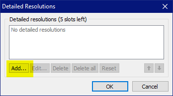

Ich hab hier die (fast) gleiche Ausstattung, 6800XT mit dem Dell. Ich kriege den Monitor nicht dazu, die angepassten Werte anzuwenden, auch wenn ich die Auflösung unter DisplayID 1.3 anlege. Der Ram bleibt oben. Könntest du mir sagen, wie du genau vorgeangen bist?

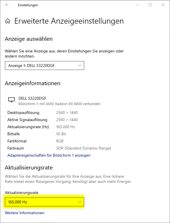

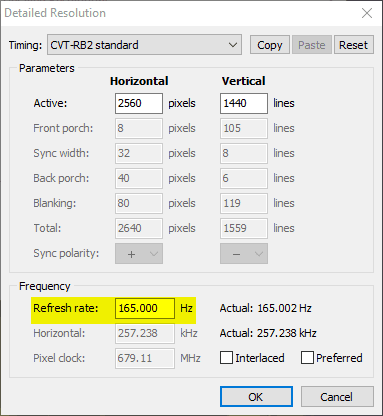

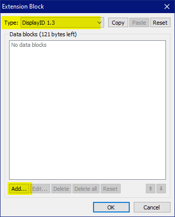

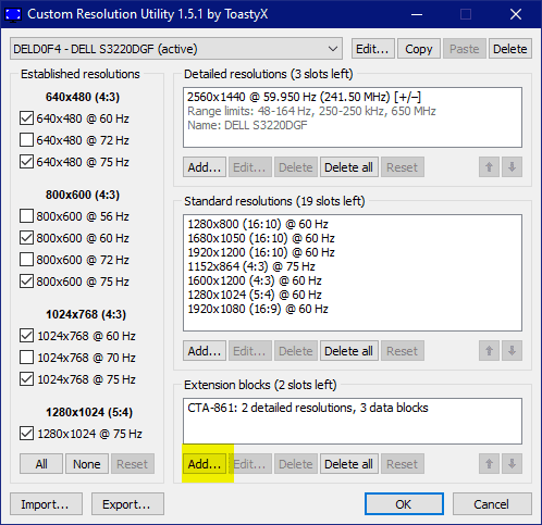

Ich habe mir via CRU eine Custom Resolution unter DisplayID 1.3 angelegt. Vorher habe ich mich etwas eingelesen was das Blanking und die ganzen Timings überhaupt bedeuten, dabei habe ich auch was über die Pixel Clock und mögliche Bandbreiten von Videosignalen gelernt. (y)
Ich bin von 165Hz auf 160Hz runtergegangen, damit die Pixel Clock nicht übermäßig hoch ausfällt. Ist aber nur für mein Gewissen, es funzt auch mit 165Hz ohne Probleme, siehe nachfolgend.

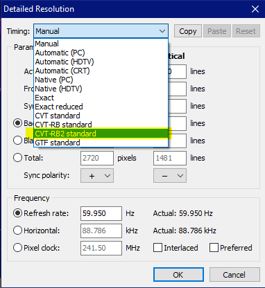

Neuen Extension Block hinzufügen ("Add..." anklicken):
DisplayID 1.3 auswählen, dann wieder "Add..." klicken:
Detailed Resolutions wählen:
Im nächsten Fenster wieder "Add..." klicken:
Unter Timing folgendes auswählen:
Gewünschte Refresh Rate angeben, den Rest berechnet CRU automatisch anhand des Timing Standards (hier: CVT-RB2):
Dann alles mit OK bestätigen, auch die anderen offenen CRU-Fenster.
Abschließend die restart64.exe im CRU-Verzeichnis ausführen und in Windows die gewünschte Refresh Rate einstellen...

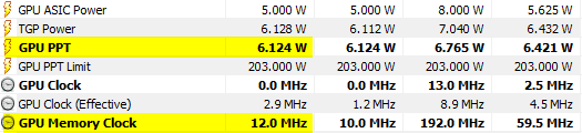

...und über den niedrigen Idle-Verbrauch bei 165 Hz freuen 8-)

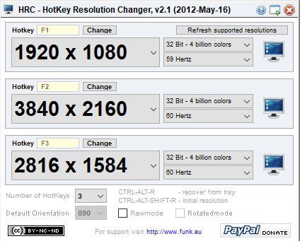

Ich hab mir jetzt mit dem HRC Hotkey Resolution Changer Tool geholfen und wenn ich zocke switche ich auf die 165 hz
Ich habe 2 Monitore mit unterschiedlicher Refresh rate.
Funzt wunderbar auch mit nem Singlemoni, DANKE!
Da kann man echt auf dem Desktop ratz fatz umstellen.

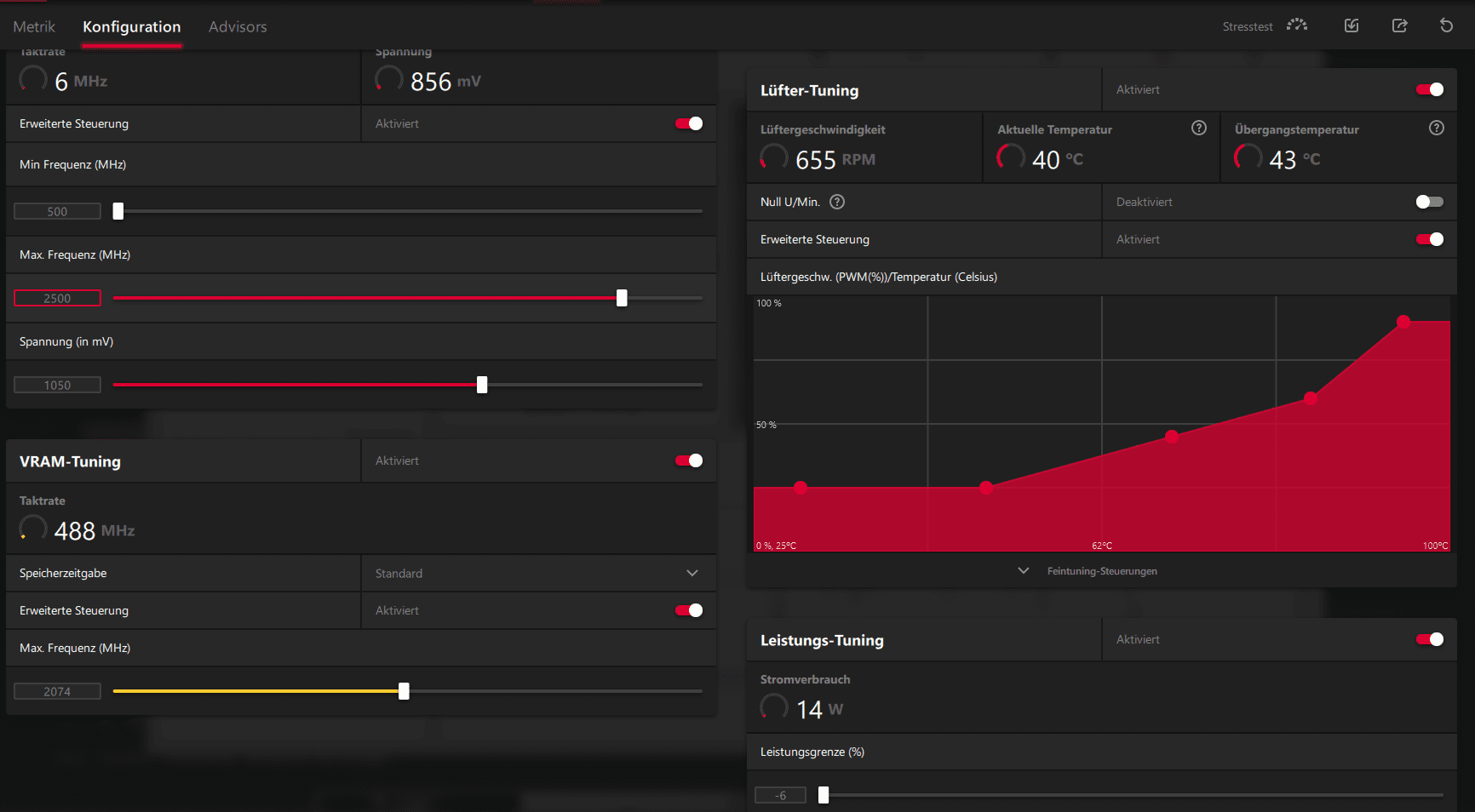

Habe heute meine RX 6800 XT bekommen und gleich mal Benchmarks drüber laufen lassen.
Wollte fragen ob die Werte so in Ordnung sind mit den Settings im Wattman? Oder würdet ihr noch was optimieren?
Treiber Version ist 21.6.1.
Geh mal beim Vram vorsichtshalber auf 2078 hoch. Manchmal gibts Dips und dann hättest Du einen Timingwechsel bei nem
eff.Takt von 2059/2060. Wenn Dein Vram normal gut ist, kannste auch unbedenklich 24/7 mit 2112 spielen, um glatte 2100 eff.
auf der Uhr zu haben.

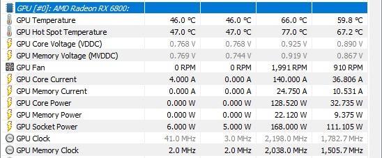

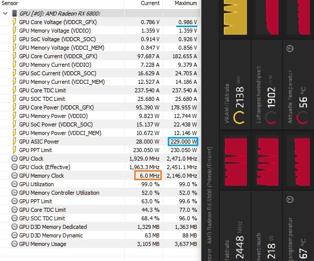

Gibt es eine Mööglichkeit die Gesamtleistungsaufnahme der GPU einzusehen? Evtl in HWinfo?
Edit: Oder anders gefragt, welcher Wert steht für den Gesamtverbrauch?:)
HW info zeigt nur den Chipverbrauch +Vram an = W asic.
Hinzu kommen ca. 38-45W je nach Größe der Graka 6700...6900.
Wäre das in meinem Fall dann GPU Socket Power + Memory Power?

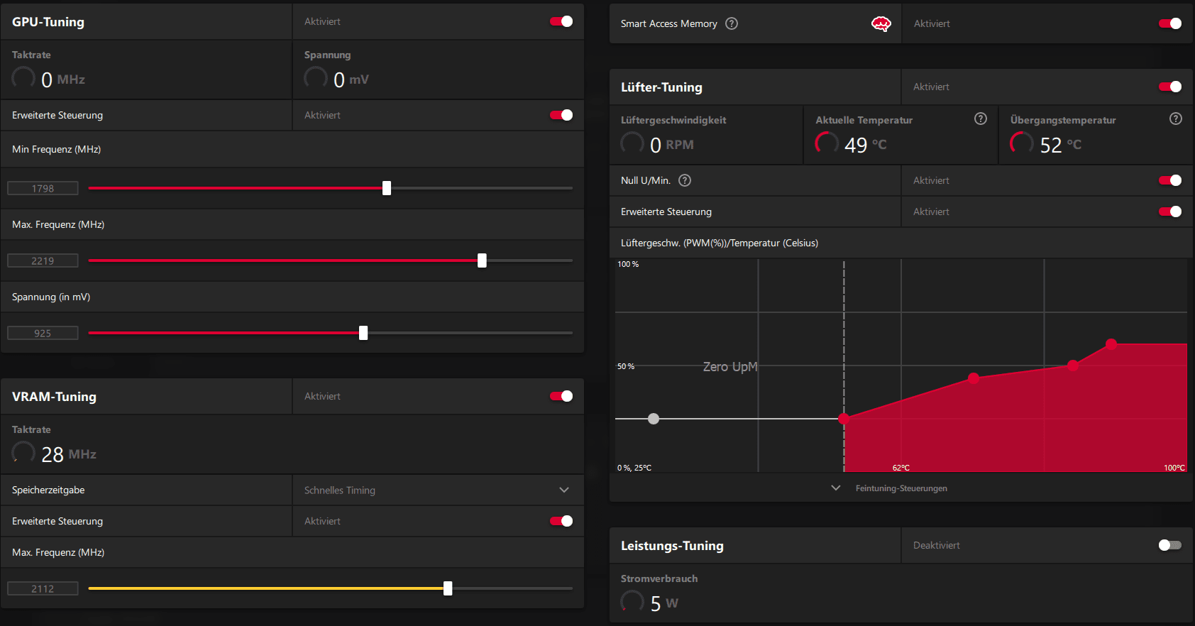

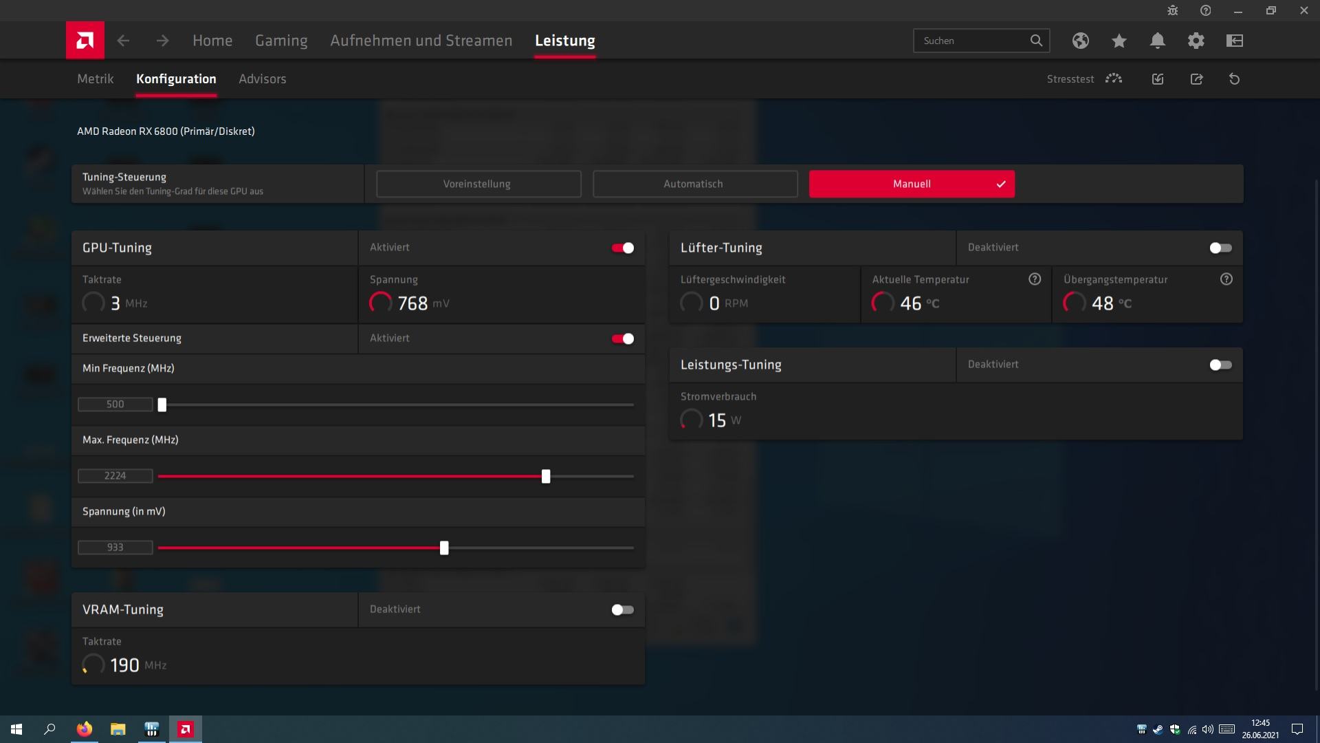

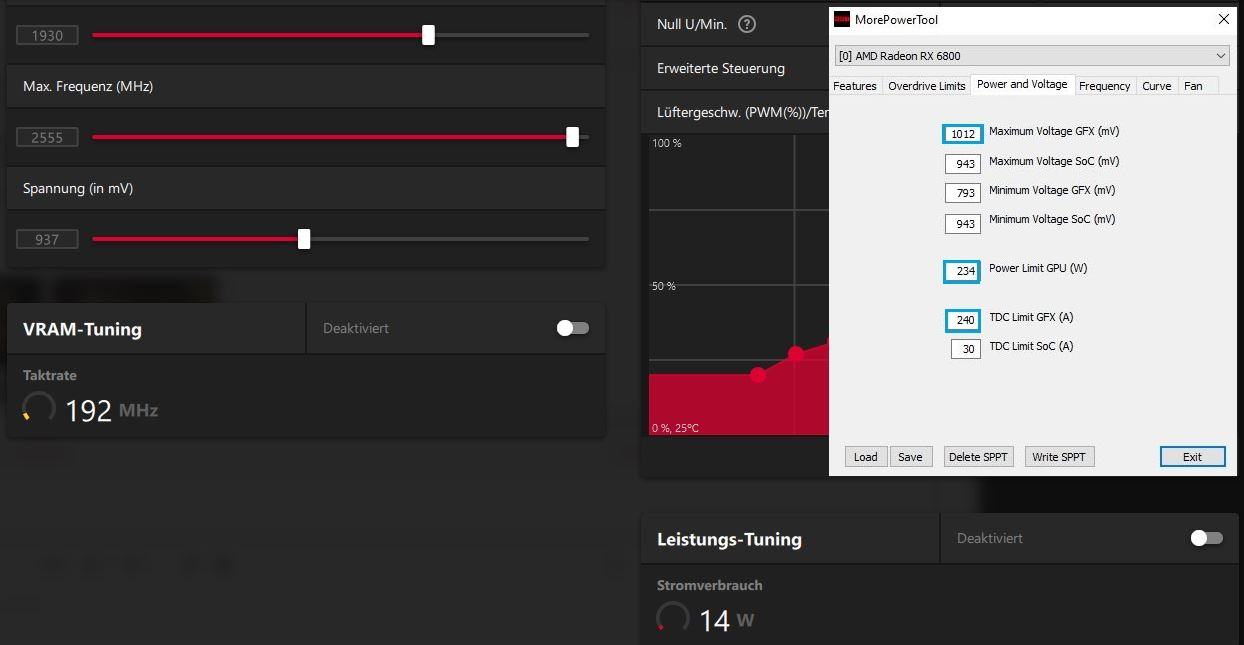

Meine Settings die soweit stabil laufen. Mit der Spannung kann ich nicht weiter runter, sonst gibt es Abstürze. Ist eine Gigabyte RX6800 Gaming OC.
Dann geh mal auf 946mV und versuch mit dem maxTakt 2350...2393...2425...2450 zu schaffen.
Vorher Leistungs-Tuning = EIN und Leistungsbereich auf +15
minTakt = maxTakt abzgl 150MHz
Es gibt in HWinfo einen Wert GPU ASIC-Power = GPU+Vram.
Da der Kühler deiner Karte sicher potenter als der der Ref ist, würd ich die Spannung und takt schon höher setzen.
Meine Ref läuft aktuell mit 950mV und 2450mhz und -8% PT.
Ich bin aktuell mit 60Hz unterwegs und daher habe ich die Karte soweit auf maximale Sparsamkeit eingestellt.:)

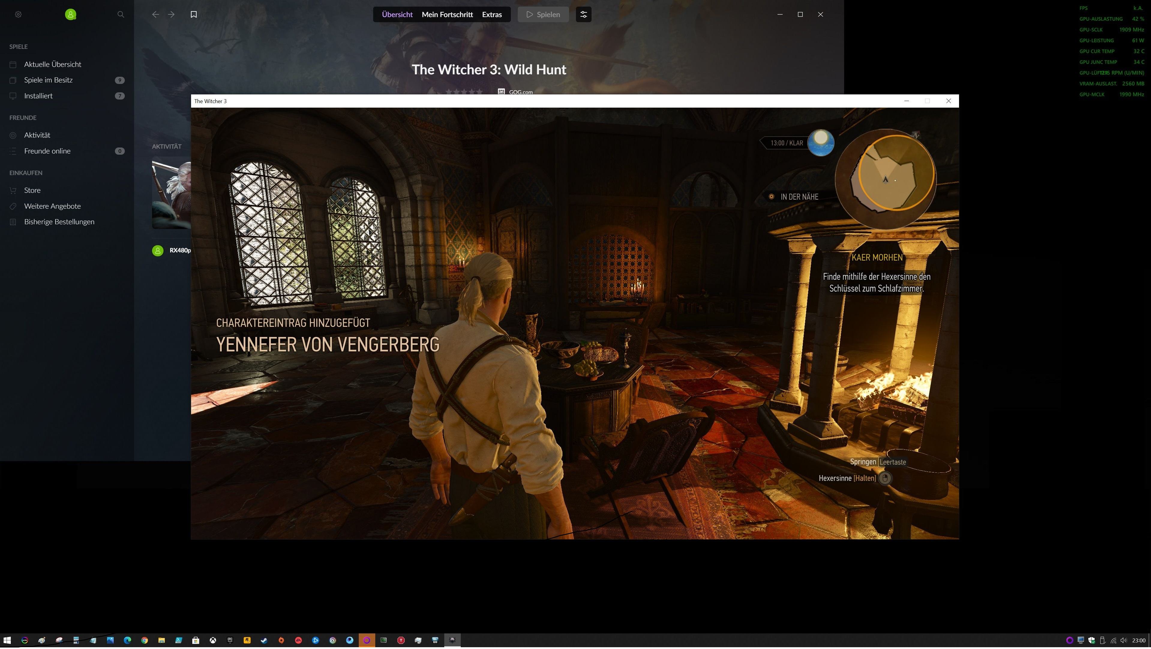

Da würde ich fast denken, das Erdy mit 60Hz-Vsync (oder Chill) genauso wenig oder gar weniger verbraucht.
Mal ein net ganz korrektes Zahlenspiel: exakter wären die effektiven V, die Ich aber net kenne bei Beiden@60Hz
Erdy mit 2450/950= 2,579 MHz/V
MSAB mit 2224/933= 2,384 MHz/V
Ihr könnt ja mal bei Irgendwas nen Vergleich machen. Wäre auch für andere User interessant.
(gerade bei der 6800nonXT ist mildes OCen für lau auch ne Art zu UVen, um Watt zu sparen)
Dafür bitte Game und Auflösung vorschlagen, falls Ihr interessiert seid. (ggf. das savegame mit hochladen)
Bild schiessen geht am Besten im Fenstermodus. damit das Overlay mit drauf ist.
nur mal als Bsp. W3-hairworks=off mit meinem 24/7, wo sogar noch ein hoher minTakt aktiv ist

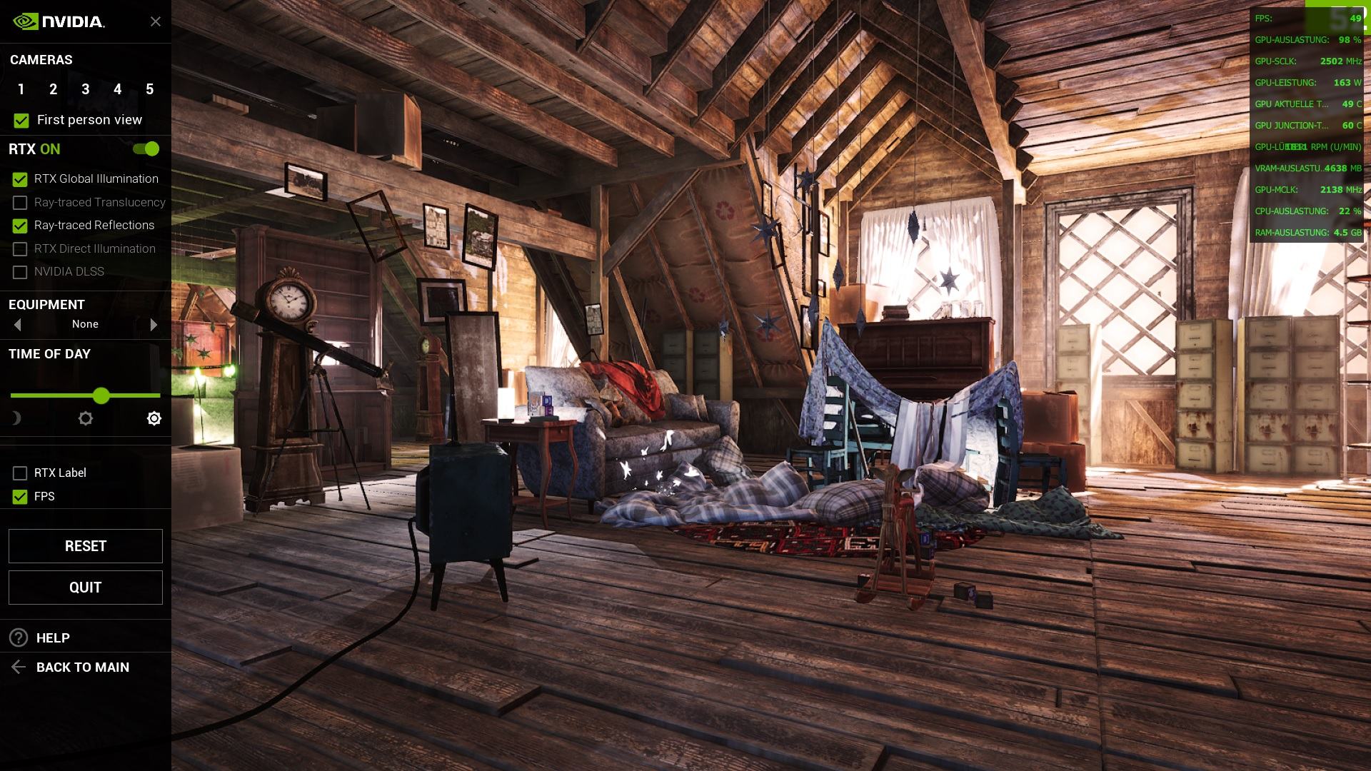

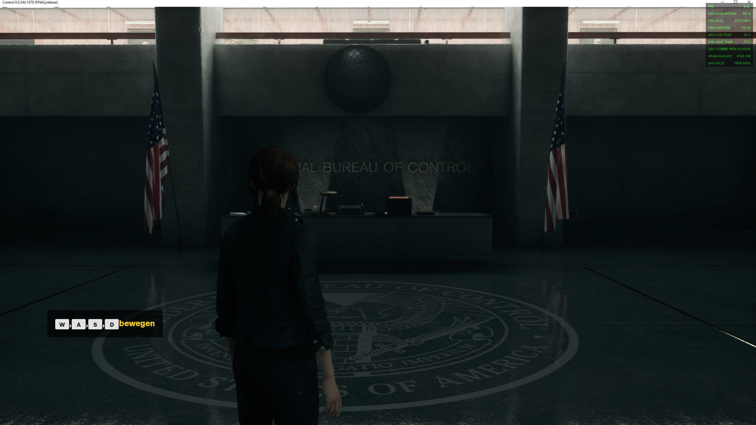

edit: beim Sparsam-Setting wirds u.U. dann net für RT reichen! (insofern begrenze ich lieber per Fps-Limit statt am PL)
Ein Vgl. der Settings wäre auch beim RT-Showcase mit der UE-Engine möglich (oder Control, falls bei Beiden vorh.)
Mit RT ist evtl. dann 50Fps sinnvoll als Grenze, um Das überhaupt zu schaffen.
ME EE in 1440p mit RT high ist u.U. auch schon net easy mit 60Hz/fps.
In der Praxis würde man dann net unbedingt Sooo maxed spielen müssen, ist nur mal z.Vgl. ob der Takt und die Watt reichen.
