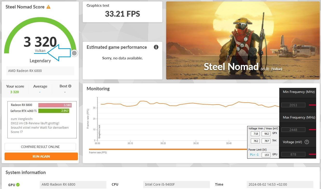

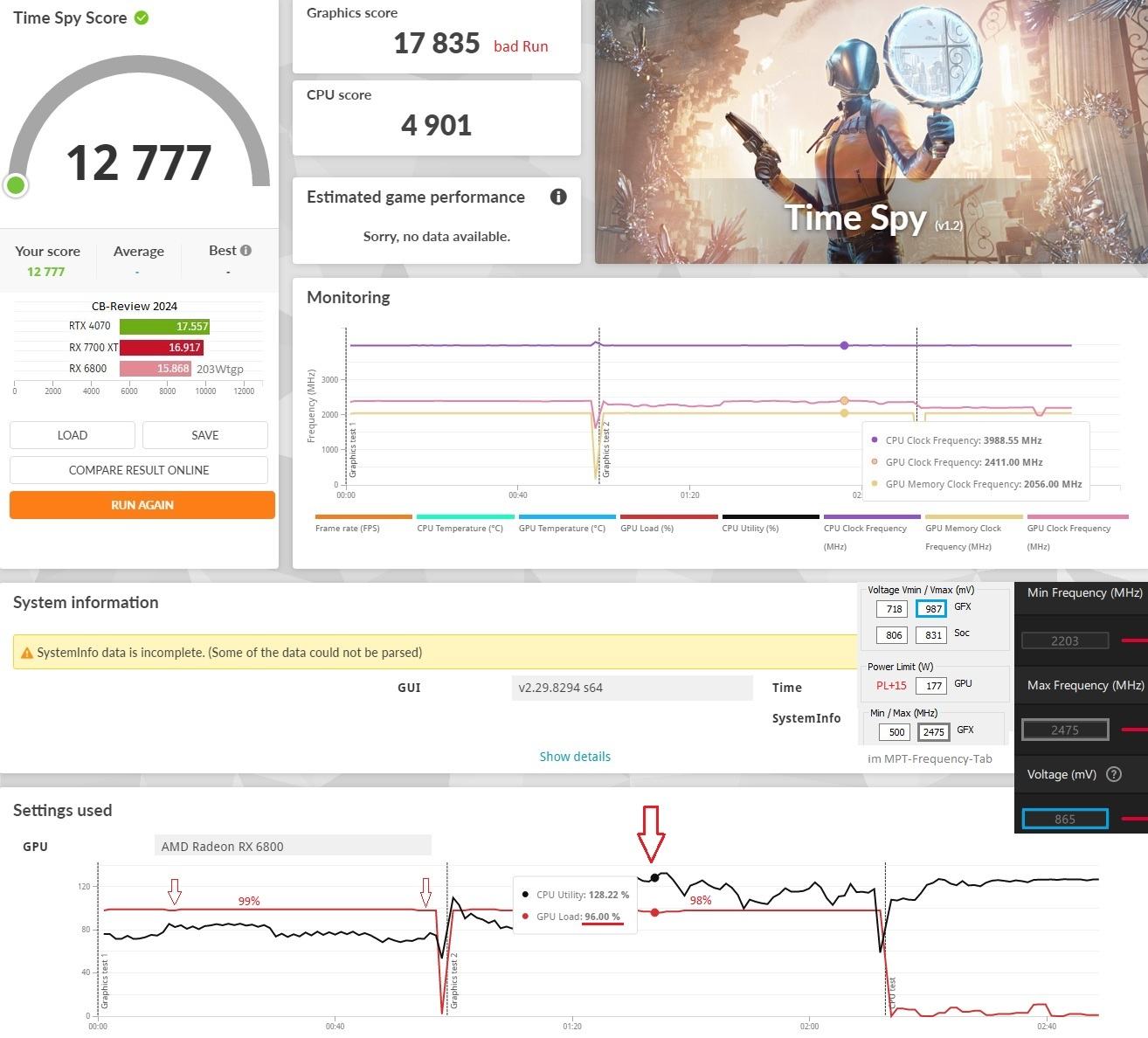

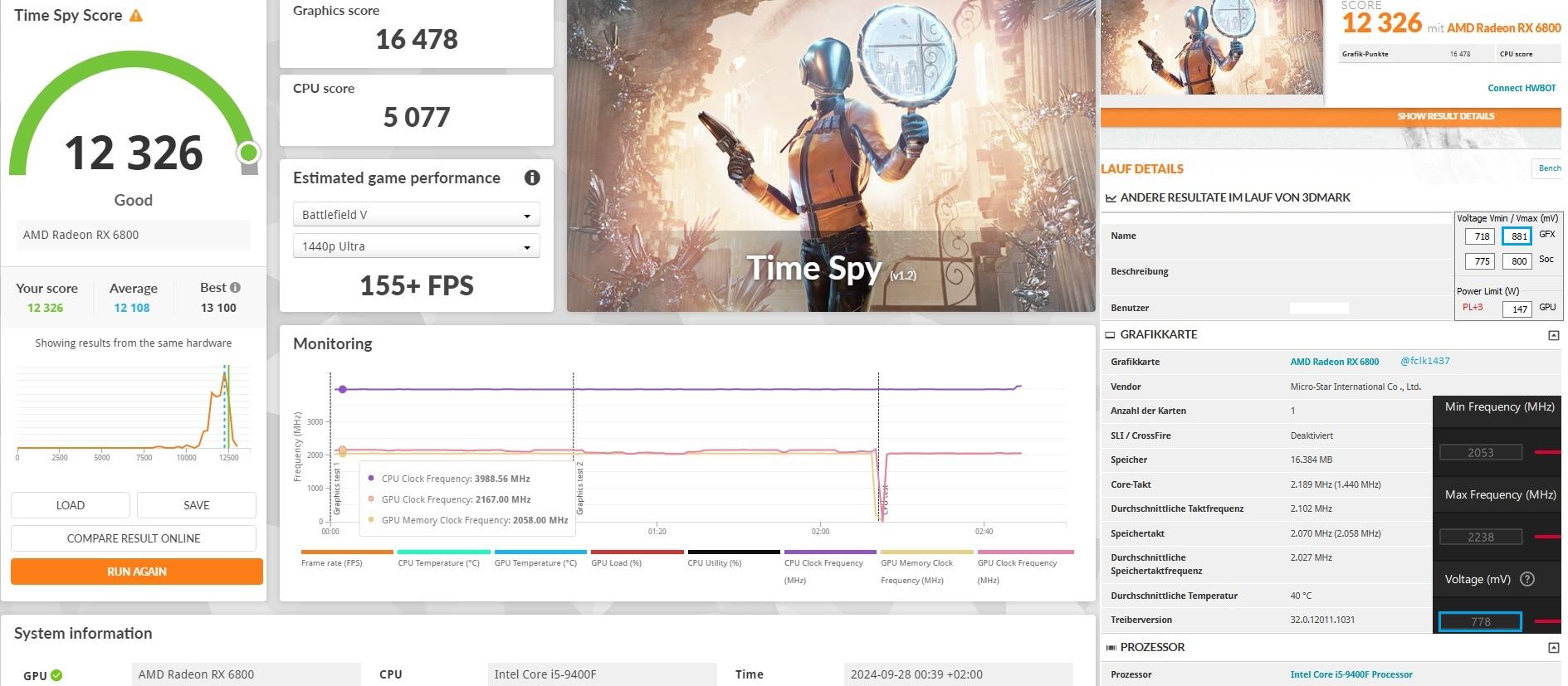

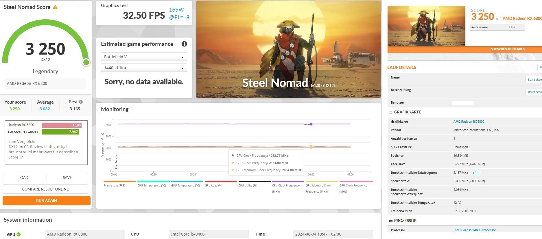

btw.
weil bei CB gerade der SN mit uraltem Treiber in nem neuen Artikel aufgelistet wird, mal z.Vgl. ein aktueller Vlk-Run
(brauche deutlich weniger Watt als die 6800@stock-DX12 für den selben Score@Vlk)

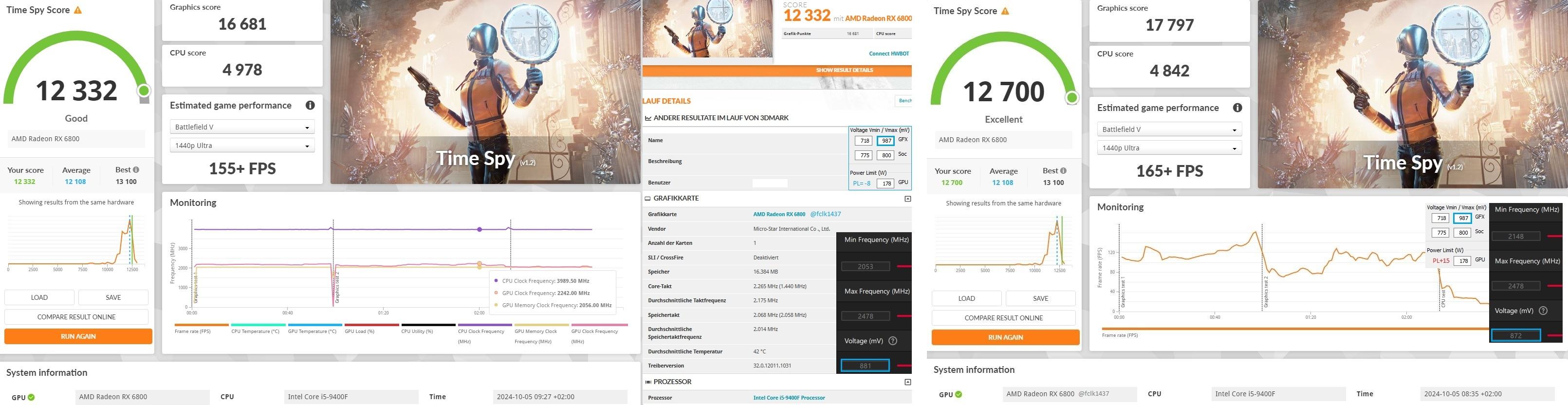

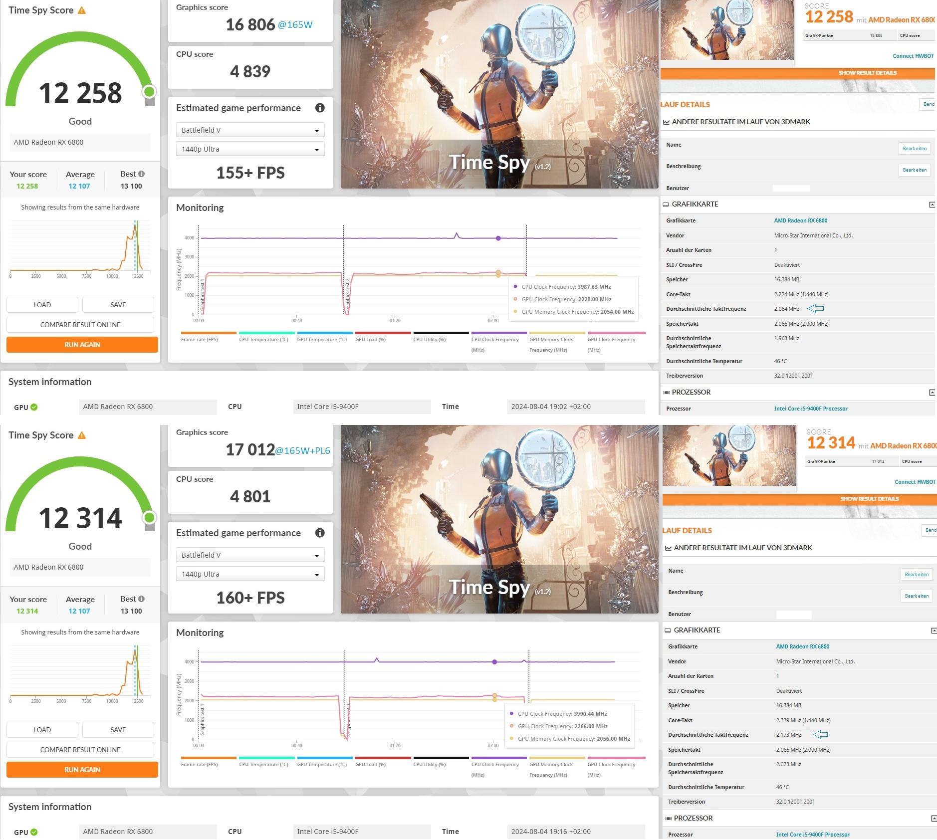

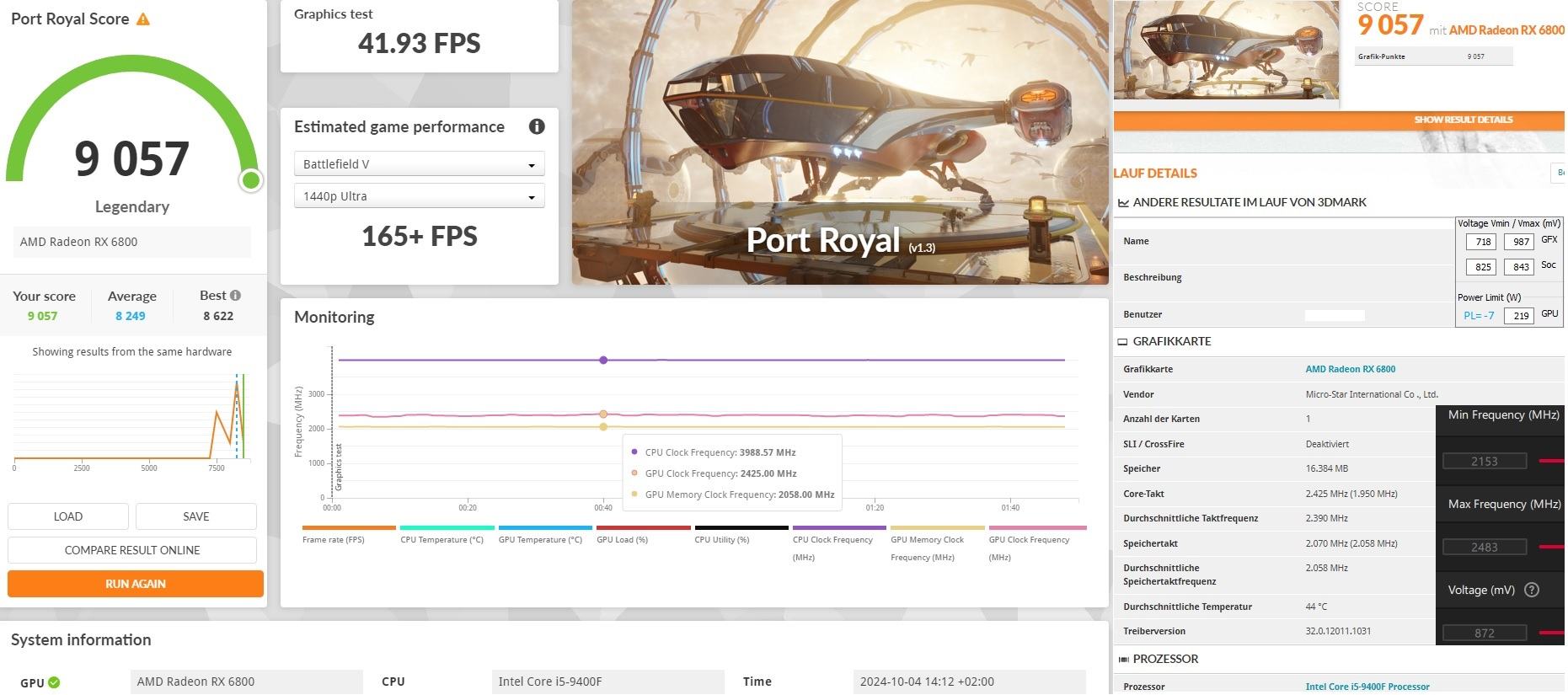

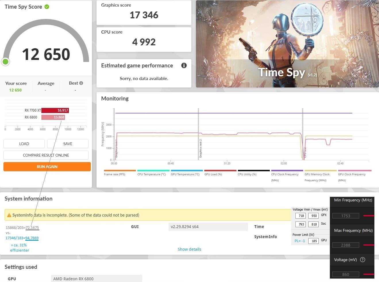

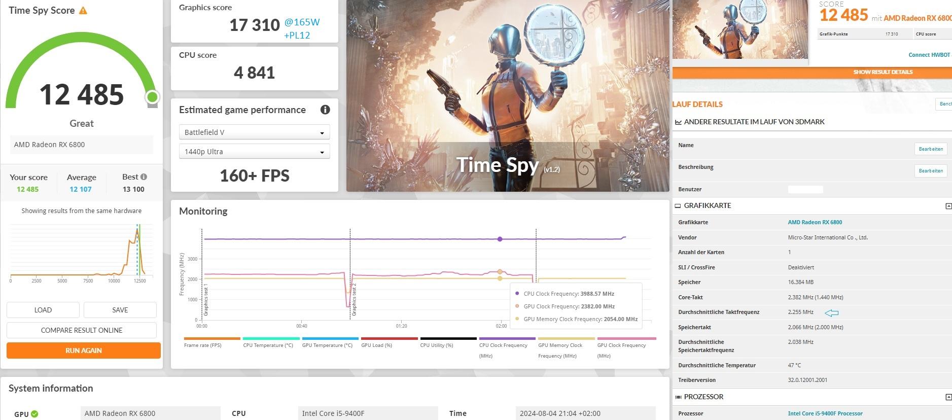

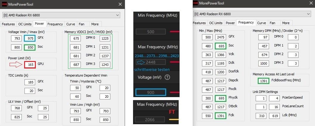

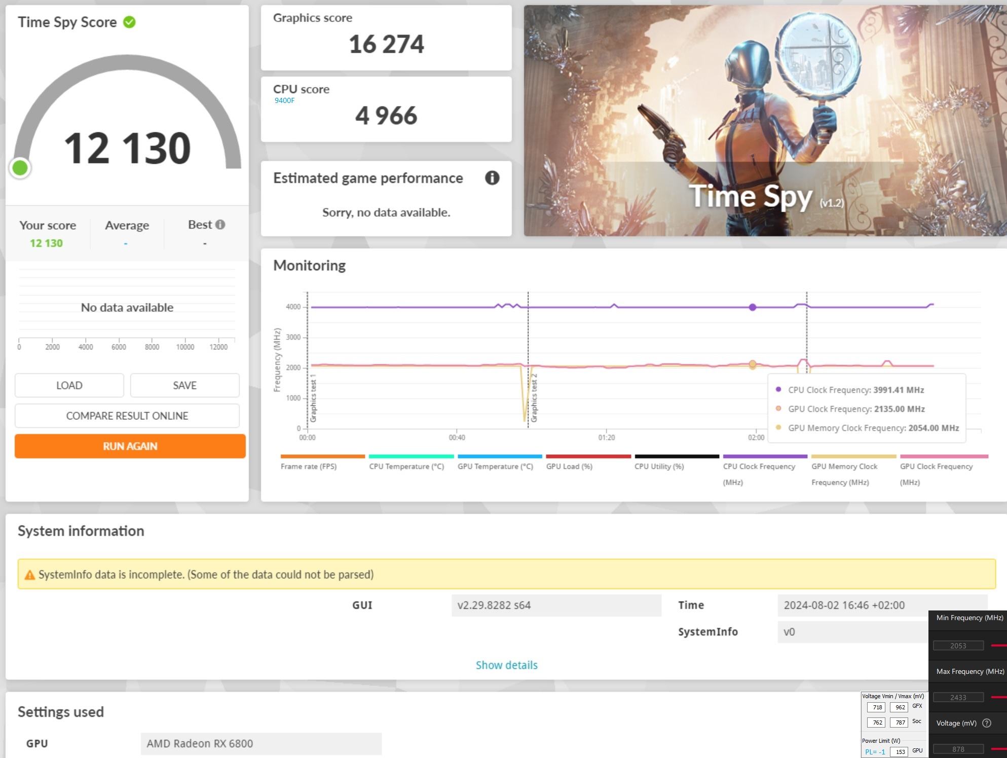

mal eine kleine Änderung zu GURDI´s RX6800-165W-Setting: ... mpt=975mV für 165W hatte ich vor langer Zeit schonmal getestet (x)
(würde heutzutage beim SOC+fclk ein mue mehr sparen, ... sind Settings, die bei Vielen stabil sein sollten, ... maxTakt selber austesten!)
(x) ...
mpt-file ist in der zip
just for fun, vgl. wie 165W zu 175W im TS skaliert und wie der sparsame Nomade mit PL = -8 läuft (immer noch besser als bei CB)
edit:
mmh, der 175W-TS war wohl irgendwie besonders schlecht(x), weils mit 185W besser skaliert, Score = eher zum avg.Clock passend !!!
(mpt 165W zzgl. PL+12 = 185W siehe Anhang5)
(x) da hätte man 50points mehr erwartet
  • 6800_gurdi.zip

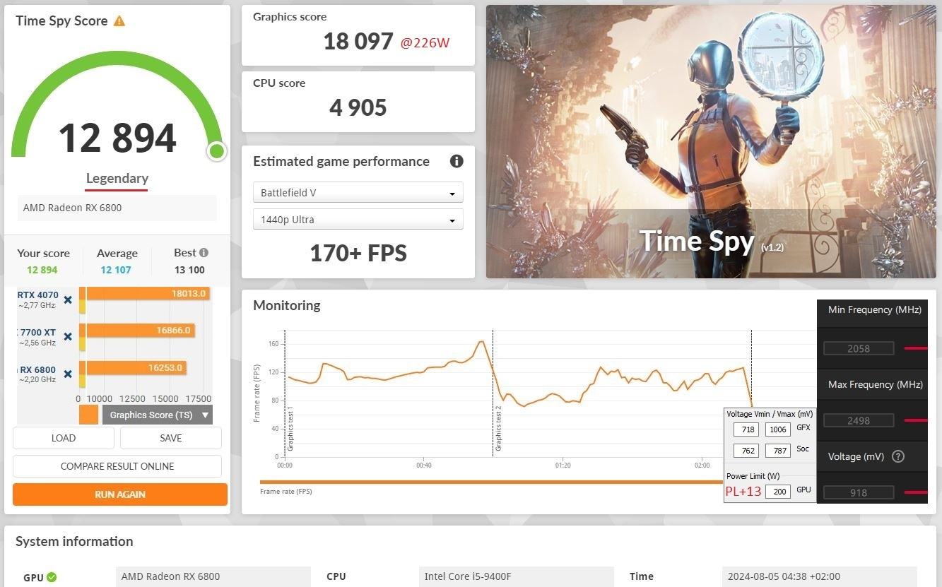

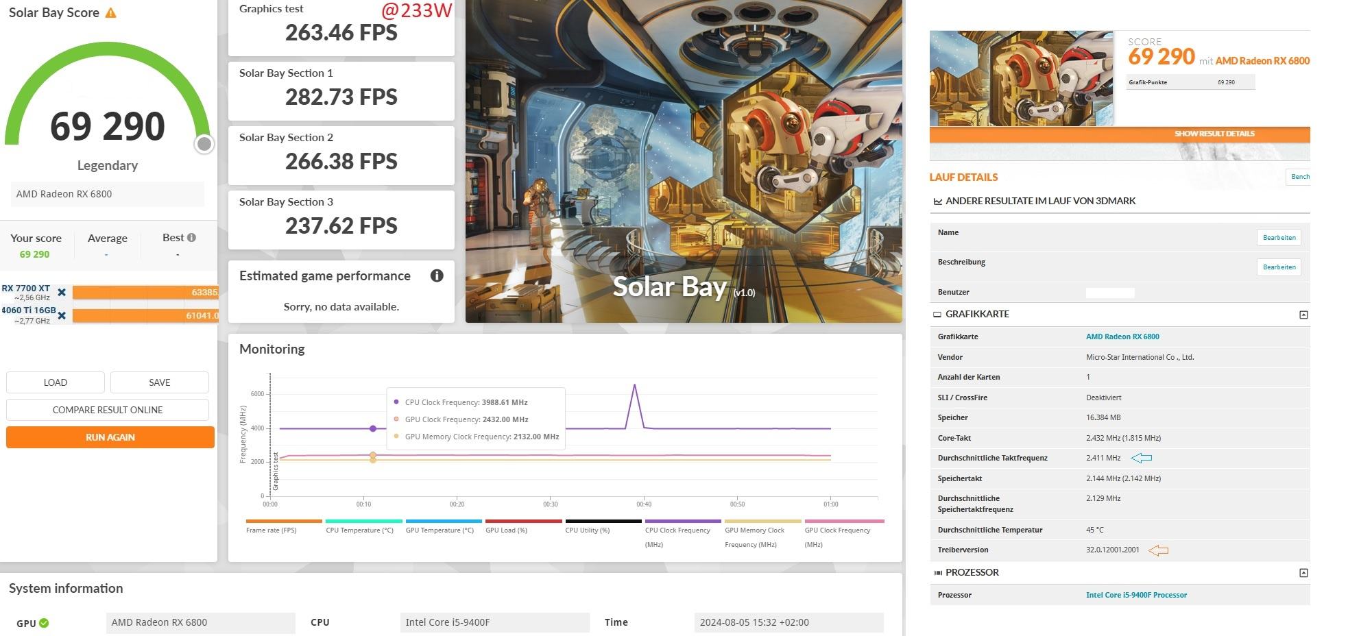

oberhalb von 185W skaliert meine 6800 nicht mehr gut!, ... für 800points more brauche ich dann 40W zusätzlich
bei selbem Vramtakt (2066MHz) mit 226W reichts aber schon für Legendary
(ist dann wieder mein persönliches Setting mit noch weniger Volt beim SOC)
btw.
die besser ausgestatteten Modelle, z.Bsp. von XFX kommen evtl. ab Werk schon mit 227W und können mit besseren Spawas und
größeren Lüftern auch 24/7 so betrieben werden

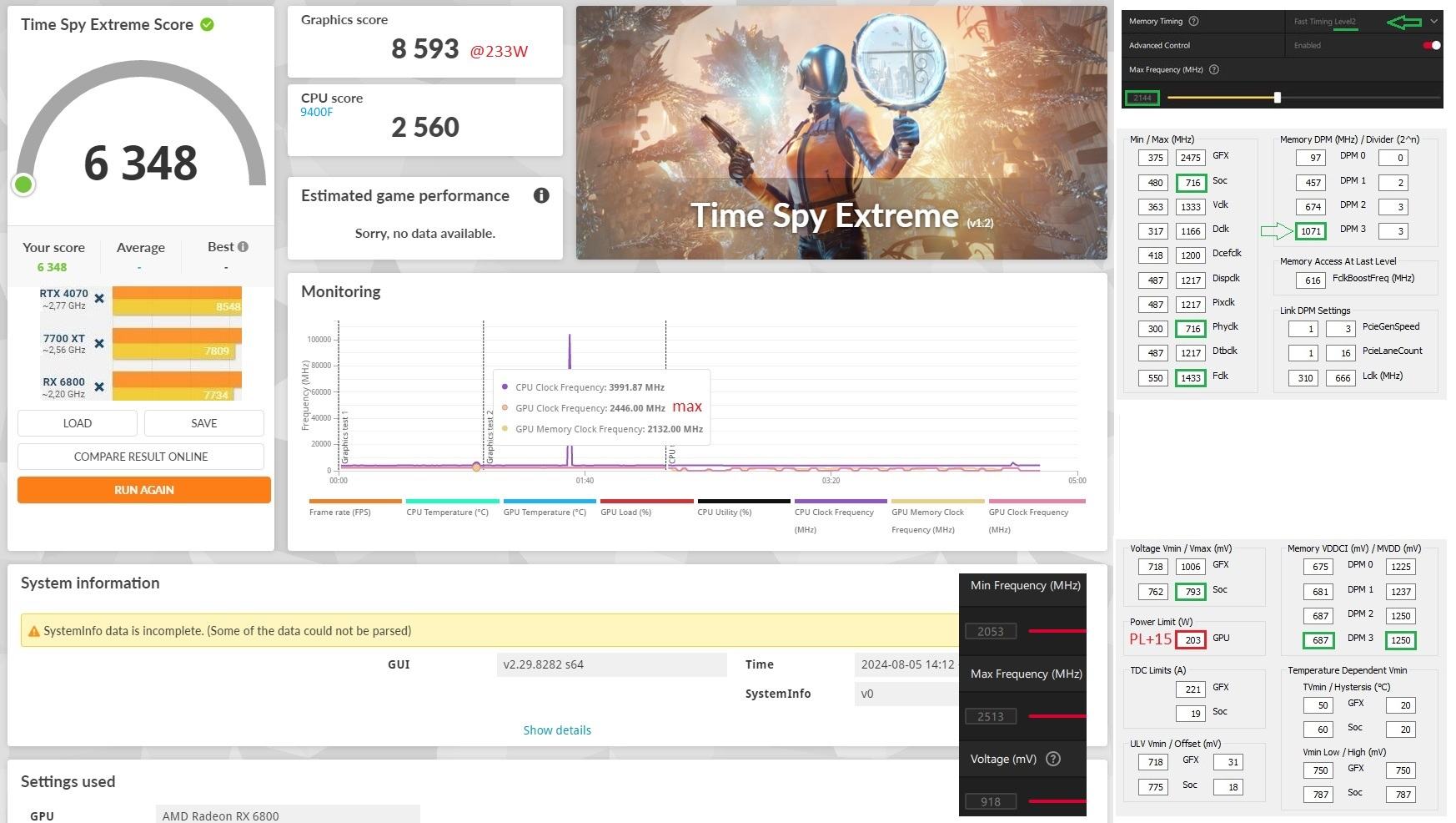

btw.
Wer den TSE unbedingt testen will sollte dann auf mehr Bandbreite gehen, sprich Vram 2144MHz + FT2 + fclk 1433 als Minimum.
Vram 2150MHz@FT2 wird wohl nicht bei Jedem@Air stabil sein!, ... deswegen auch bei mir nur 2144MHz eingestellt.
(kostet ein paar mV+W extra, ... von 226W auf -->233W erhöht, ... siehe Anhang 2)

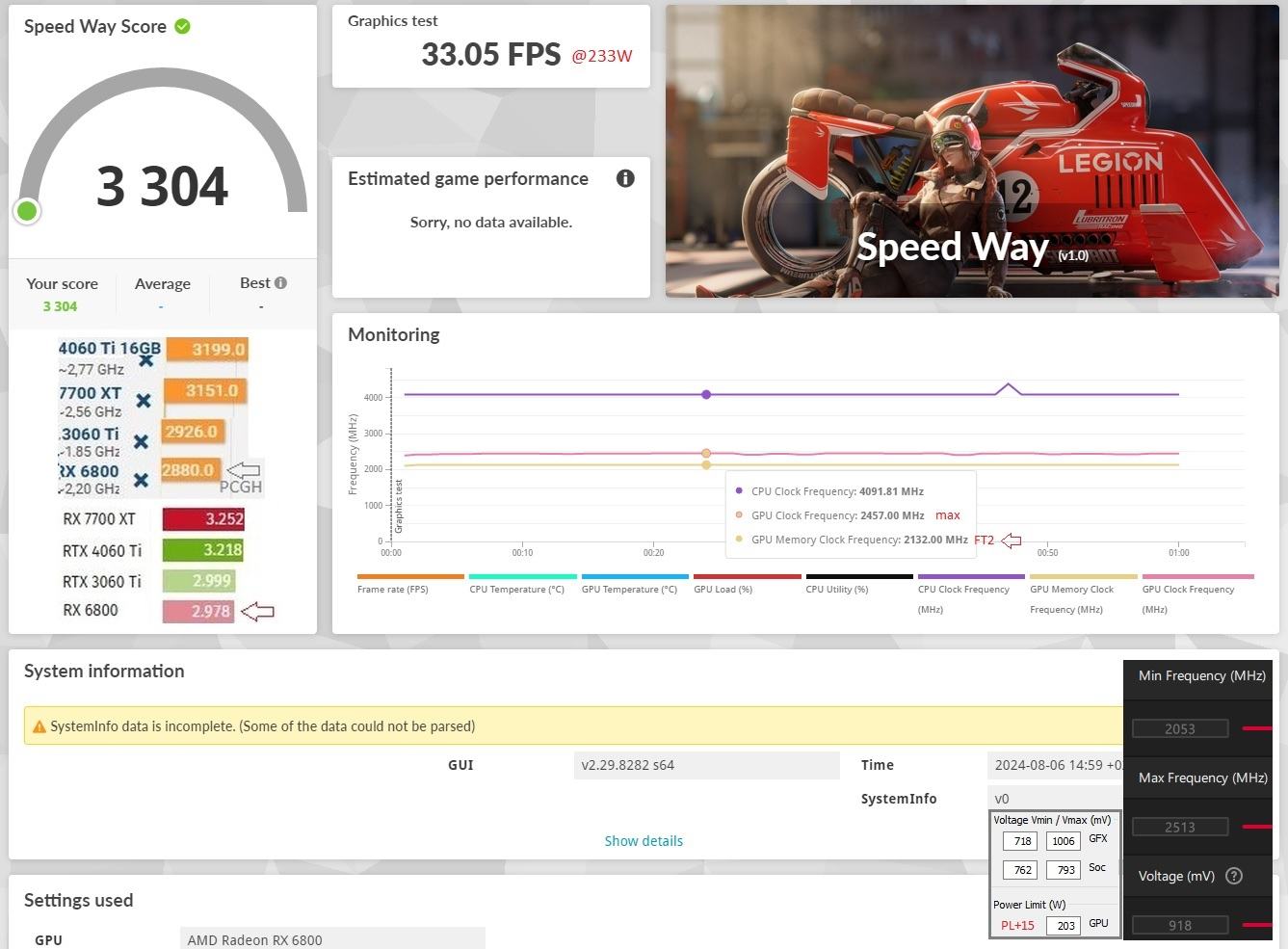

Heute wurde bei CB der Speedway auch neu getestet mit altem 24.5.1, warum auch immer!?

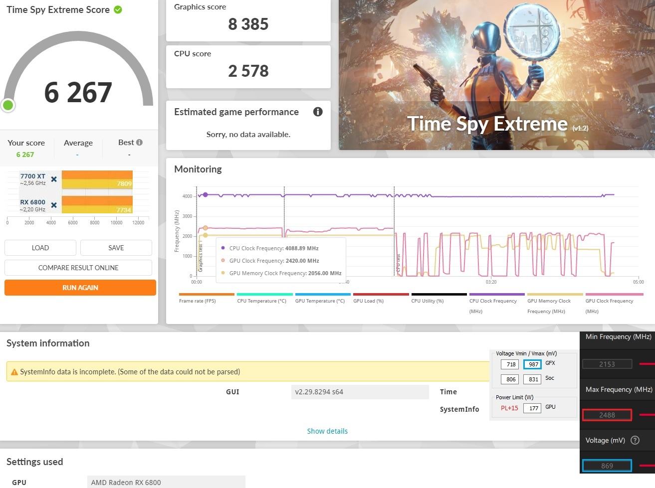

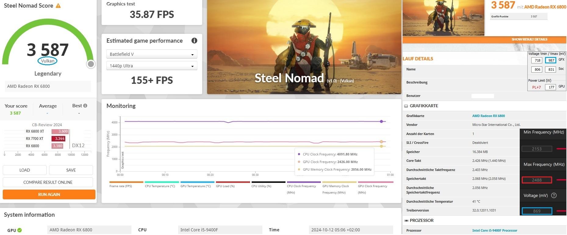

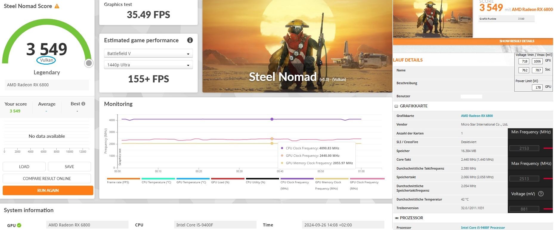

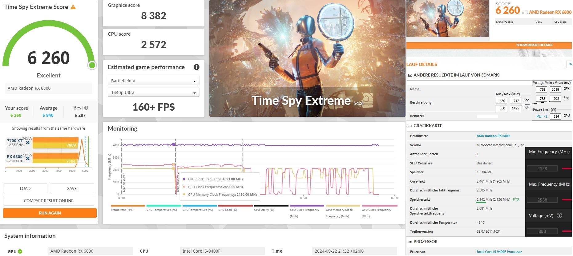

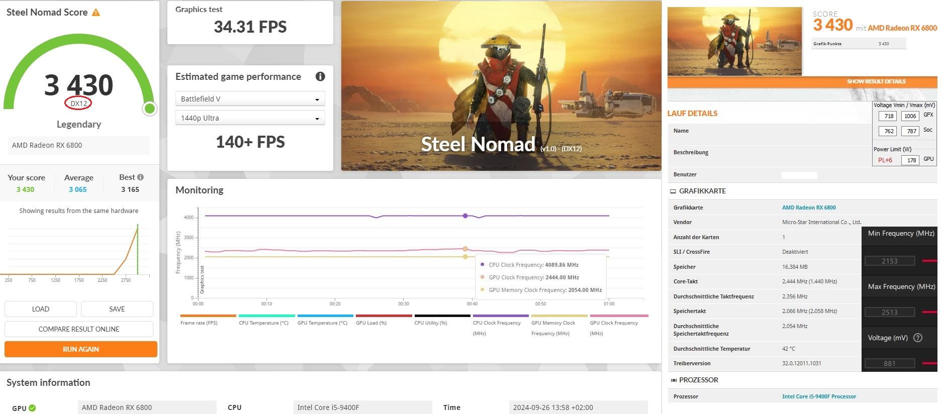

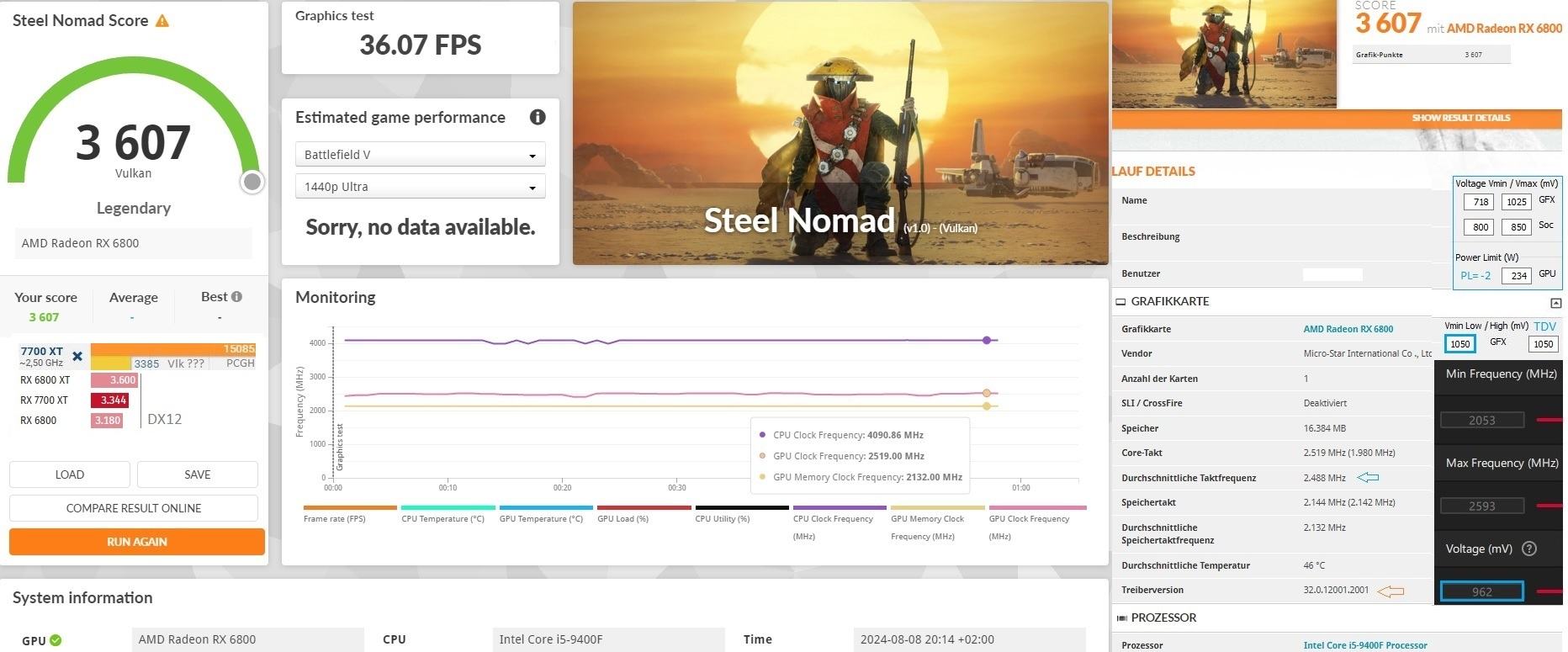

zurück zum Steel Nomad:
Da komme ich mit meiner Chipgüte im maxTakt nicht hoch genug, aber zum Glück gibts ja TDV.
just for fun 2593MHz@1050mV TDV mit gleichzeitigem UVen lief im SN@Vlk
(= real ca. 1012mV)

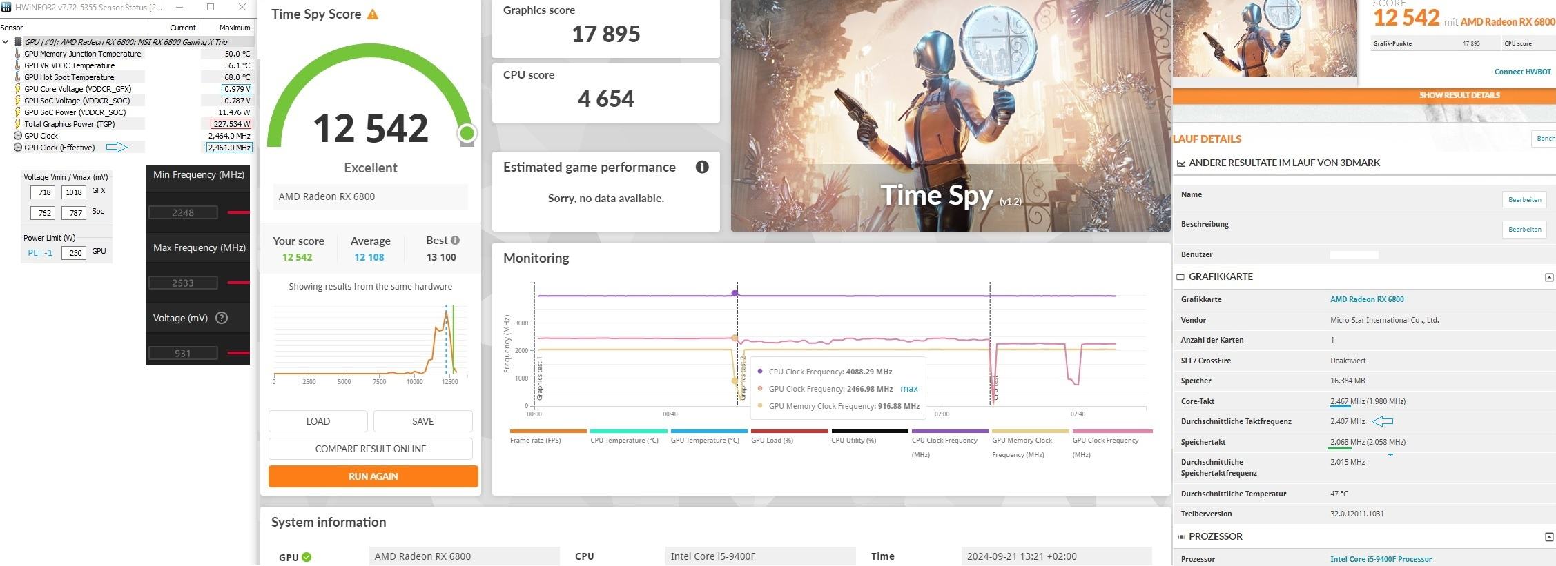

Der Score ist für den Durchschnittstakt nicht gut, ... vermutlich limitiert CPU+Ram ein mue.
dito im TS

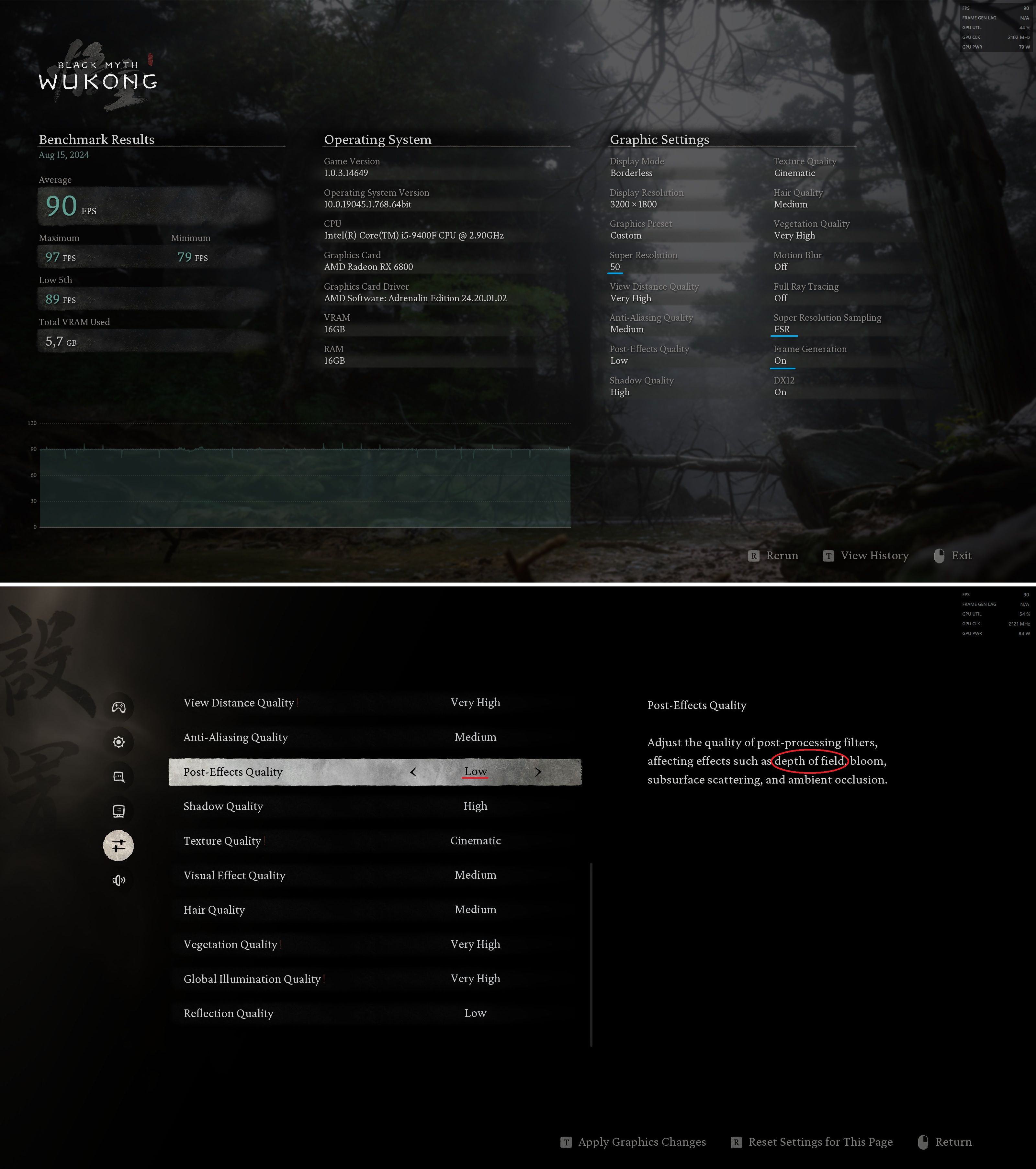

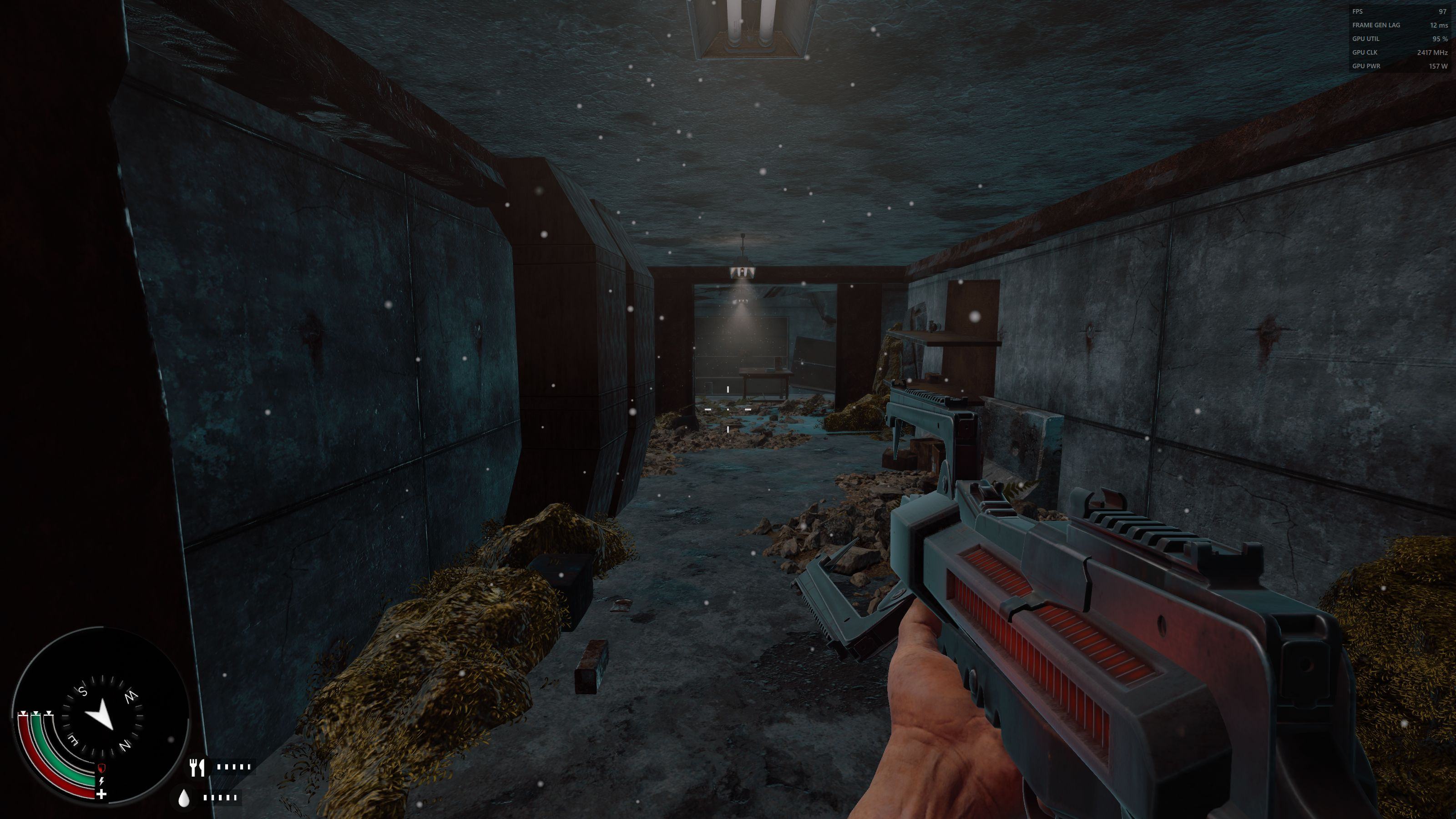

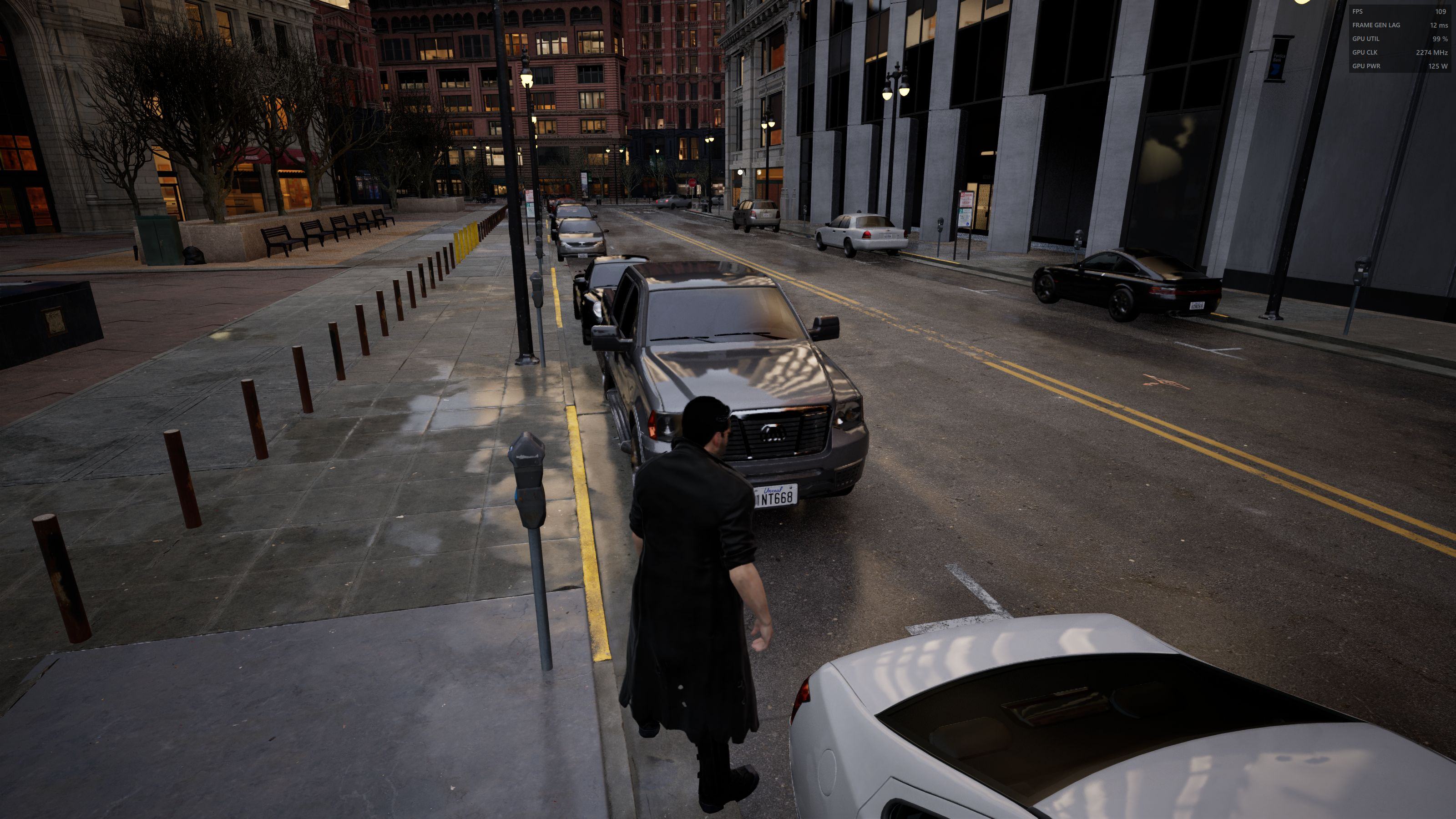

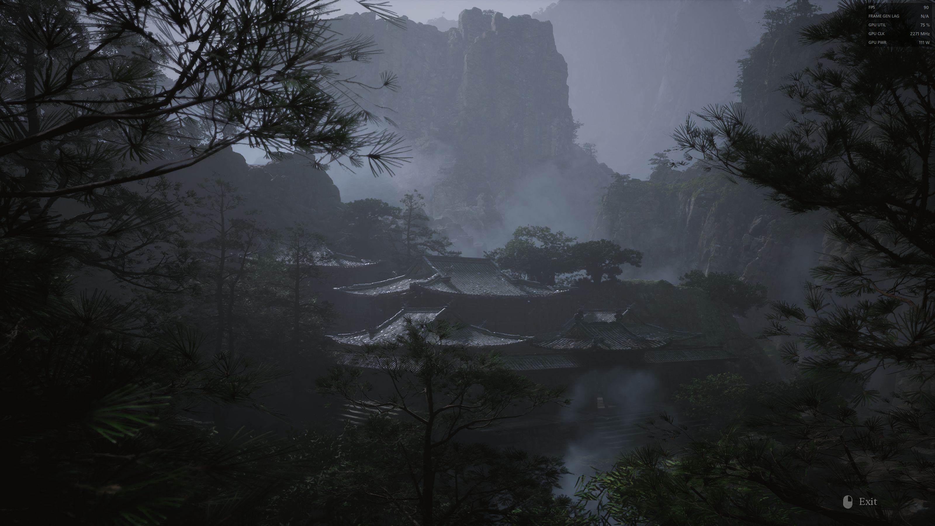

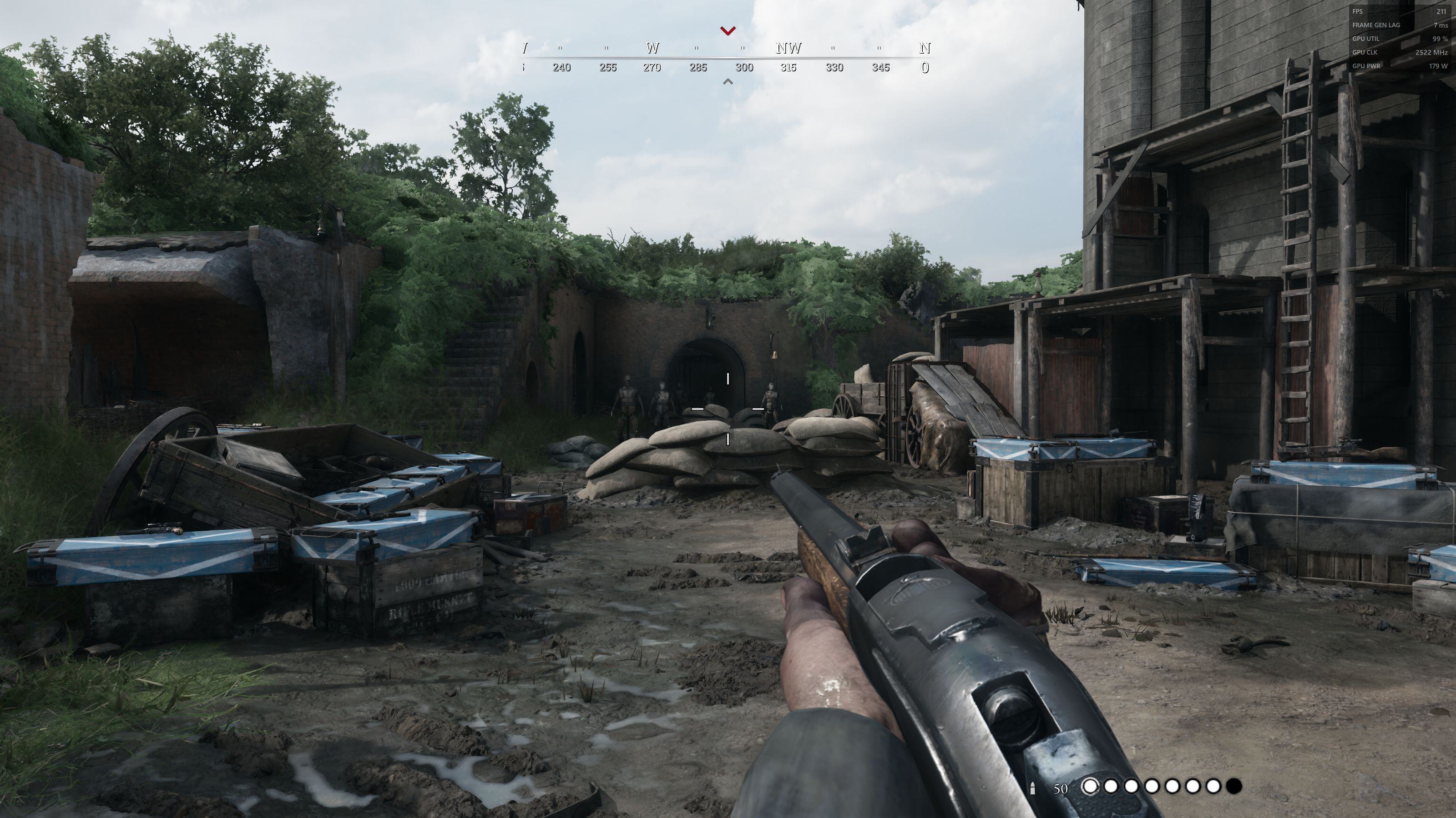

das Wukong benchmarktool(steam) eignet sich ganz gut, damit man schauen kann, ob der Boosttakt reicht
(vllt. ganz günstig, wenn man sich für 24/7 ein Setting bastelt)

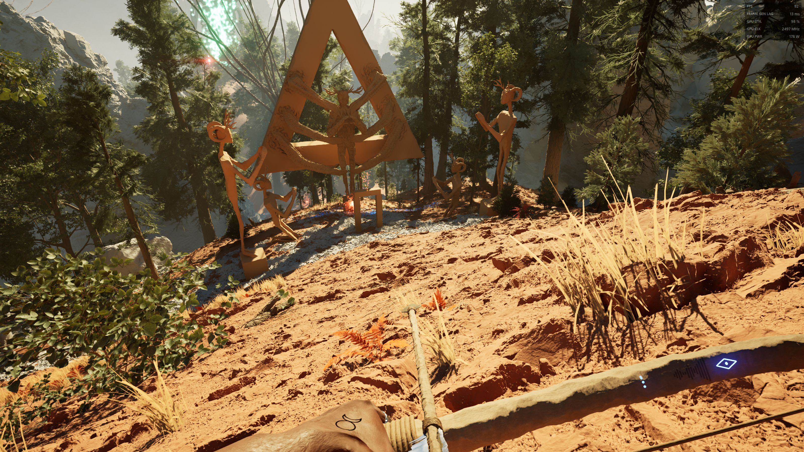

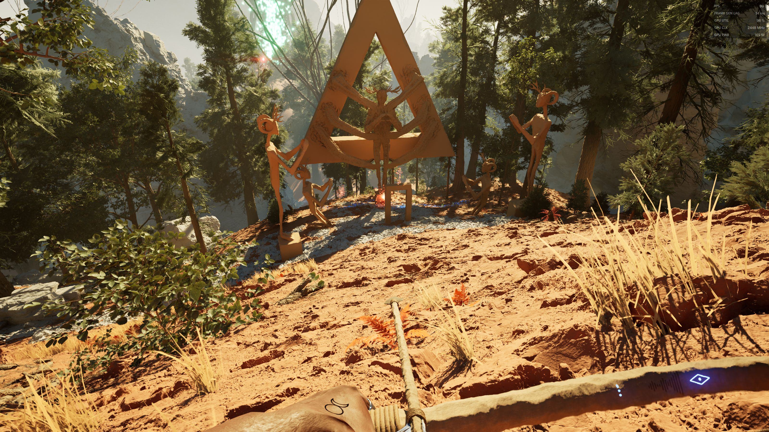

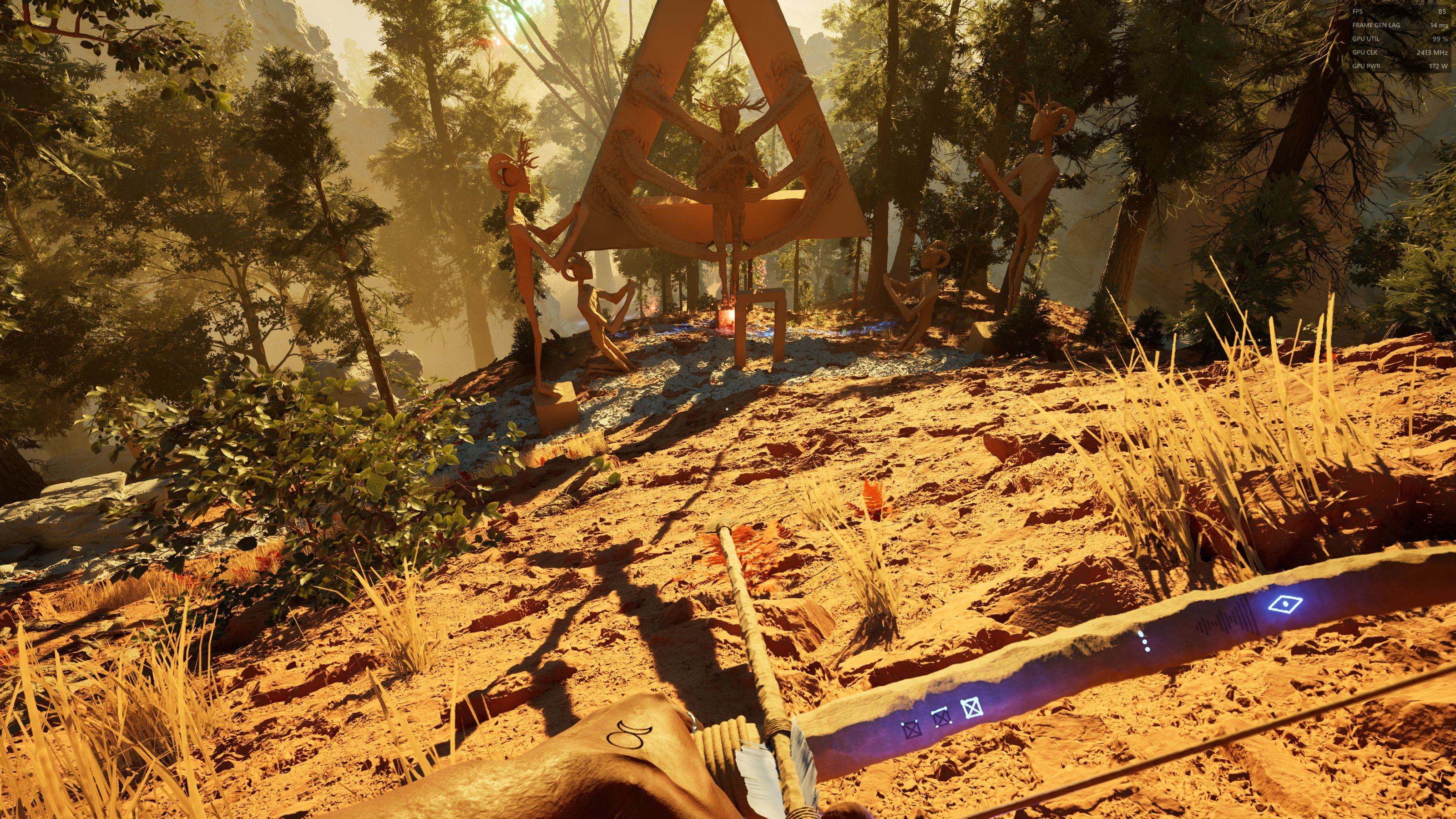

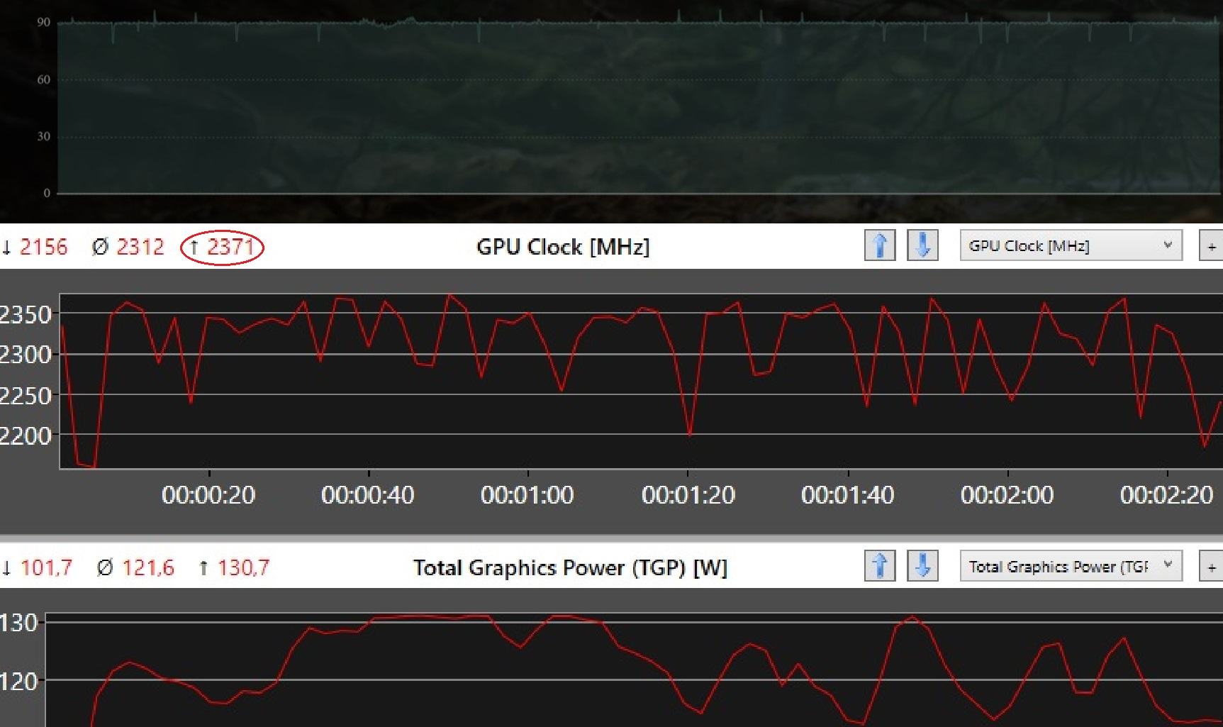

just for fun
Um mit FG smooth spielen zu können brauchts mindestens 45fps nativ = ca. 90fps-FG: ... = FRTC 90fps
(wow, der Boosttakt geht mit FG ganz schön hoch und runter, ... siehe Anhang3)
Der Boost geht teilweise bis 2370MHz hoch!
(da würde ne 6800@stock nicht reichen)
edit:
1896 mit max Boost siehe Anhang5
(tdv=1056mV für maxTakt 2598MHz = 2522MHz eff.)

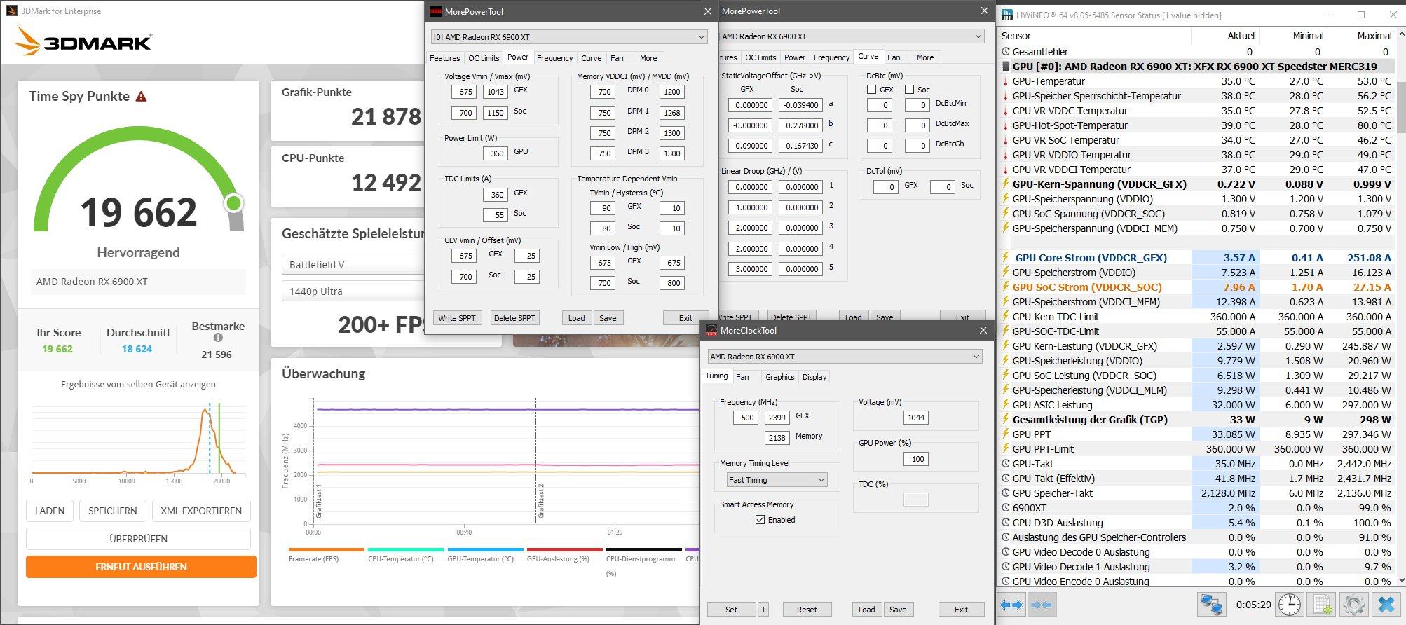

Die Kollegen mit den Golden Chips = 6900 haben ja dolle Ergebnisse im Effizienzthread!
just for fun
Wollte ich natürlich auch mal wissen, wie das Verhältnis GPU-Clock(effective) zu eff. Volt@6800 so ist: = 2461MHz@0,979V
(mein 227W-Setting taktet ungefähr so wie EvilHomer, ... bei mir die max Volt-effective sind erstaunlicherweise 975mV + 1/2 x 6,25mV,
da dosieren die Spawas wohl ziemlich genau)
edit:

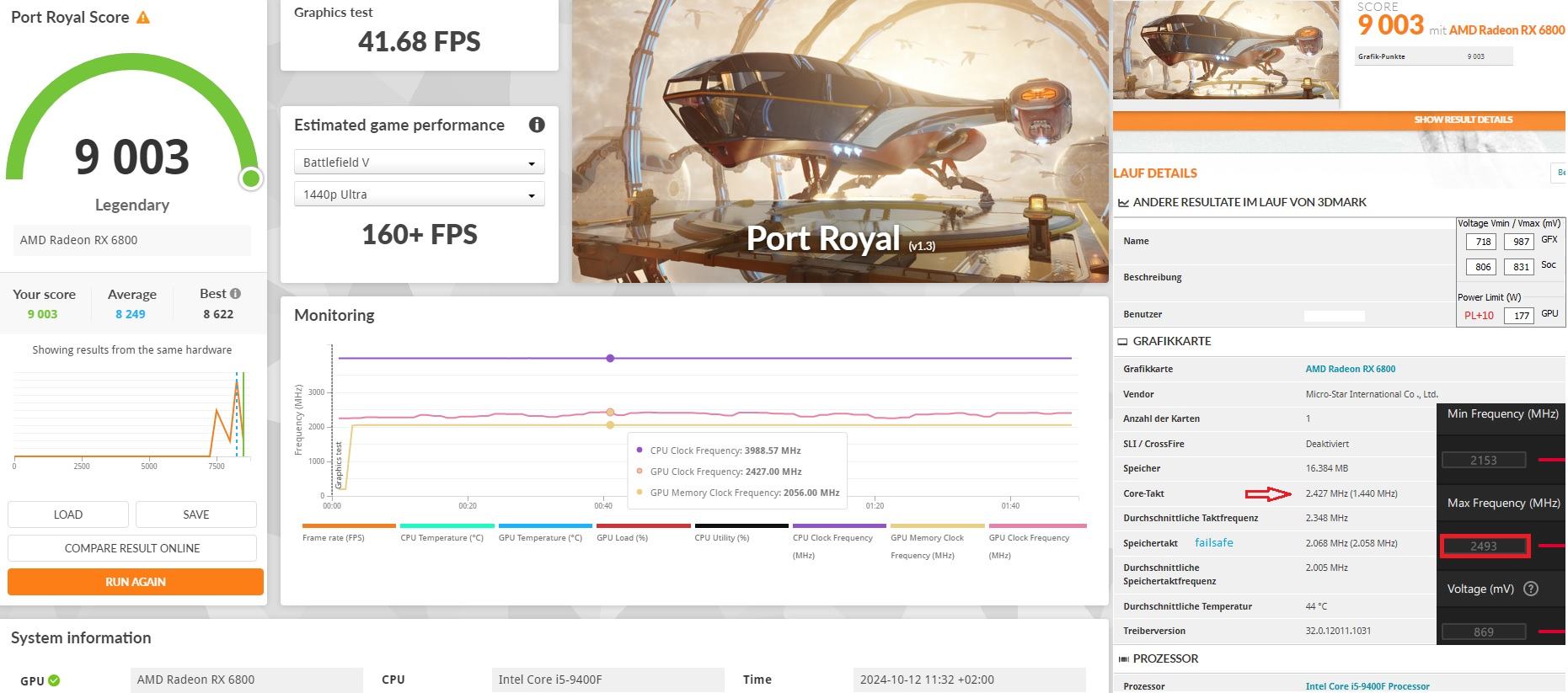

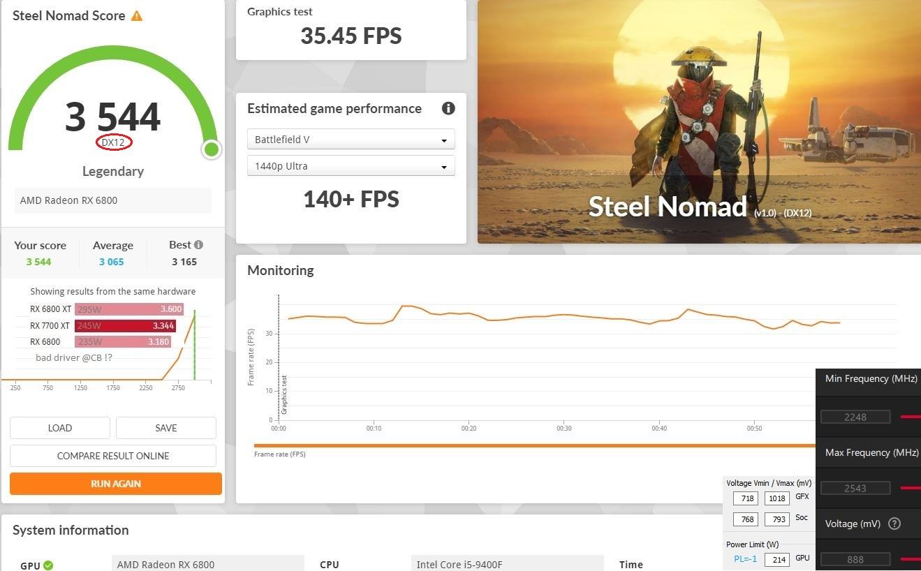

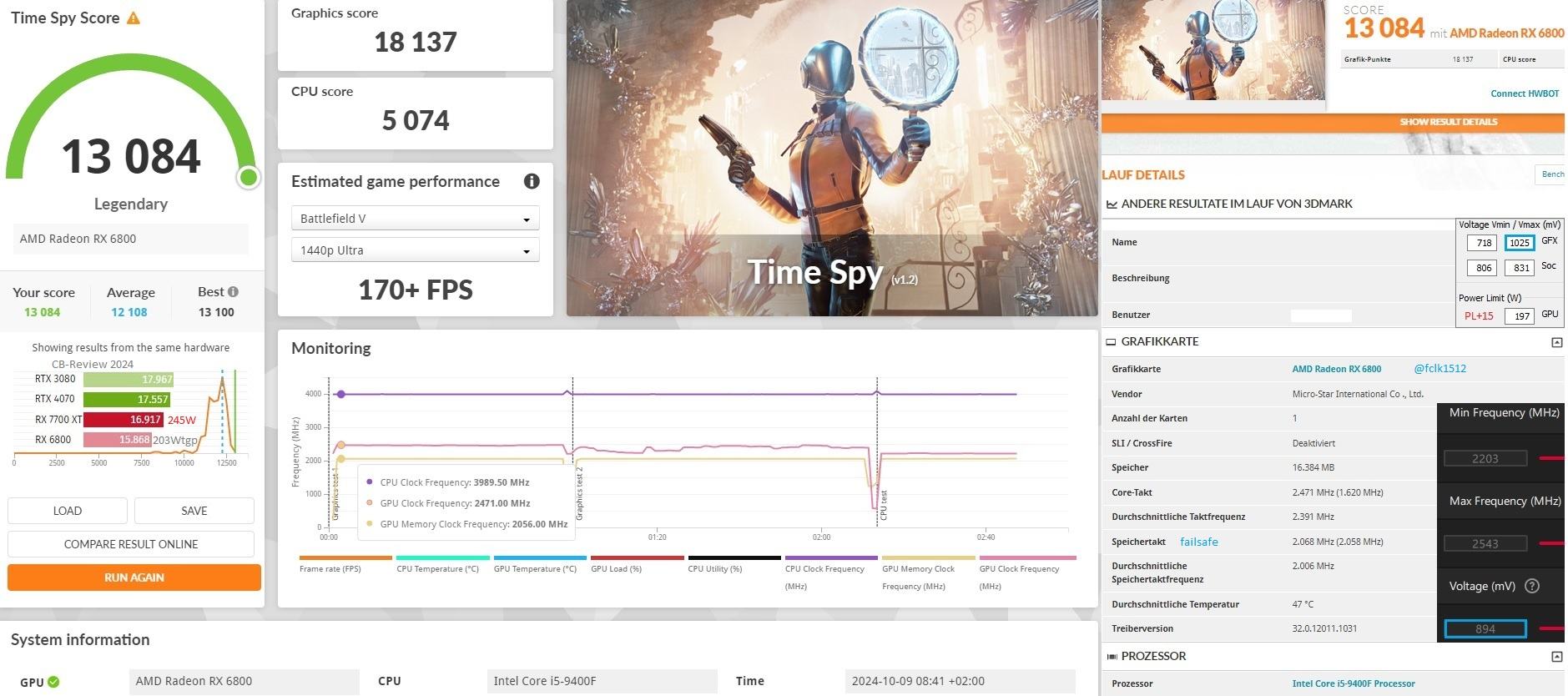

kleiner Nachtest zum Offset=130mV mit MPT=1018mV + WM=888mV, ... siehe Anhang2
So ein großes Offset scheint speziell im TS ab einem Takt WM=2538MHz zu funzen. (=max 2464MHz = im idealen Teil der Kurve)
(wg. des niedrigen 24/7 fclk + Vram mal nur mit 204W, damit die Bandbreite zum GPU-Takt passt)
Das könnte sich mit der Beobachtung von Casi030 im IL-Thread decken, das bei WM2600MHz der größte Offset geht.
(bei Ihm ne 6900)
Einschränkung:
natürlich verhalten sich reale Games anders als der TS, so das vermutlich so ein großer Offset nicht überall funzen wird
edit2:

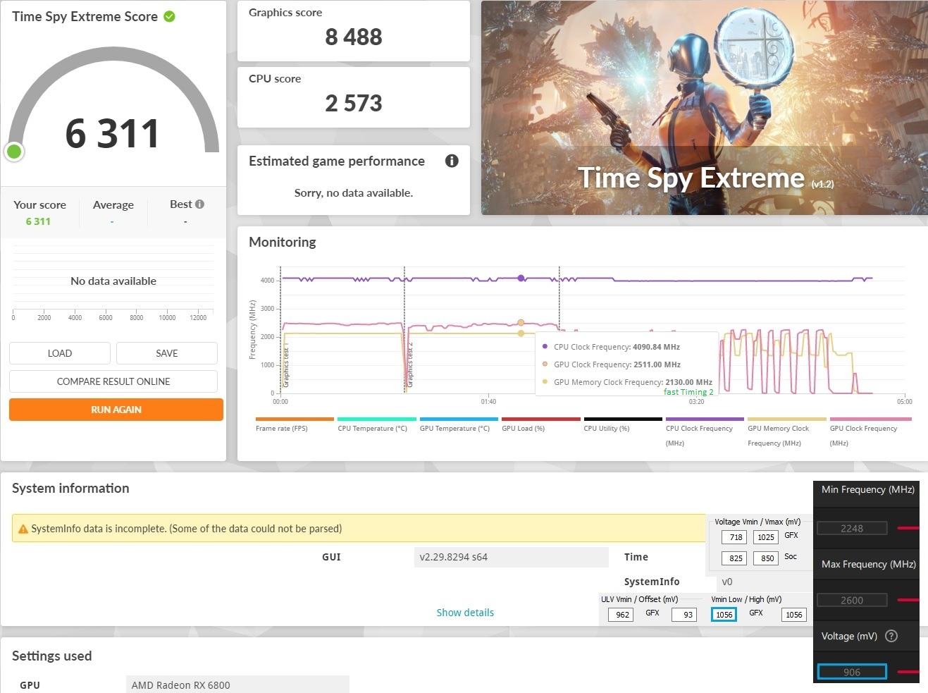

z.Vgl. im TSE funzt der große Offset auch, ... zusätzlich mal auf ca. 245Wtbp erhöht und 2142FT2 gewechselt
(sieht nicht schlecht ggü. ner 7700xt aus)

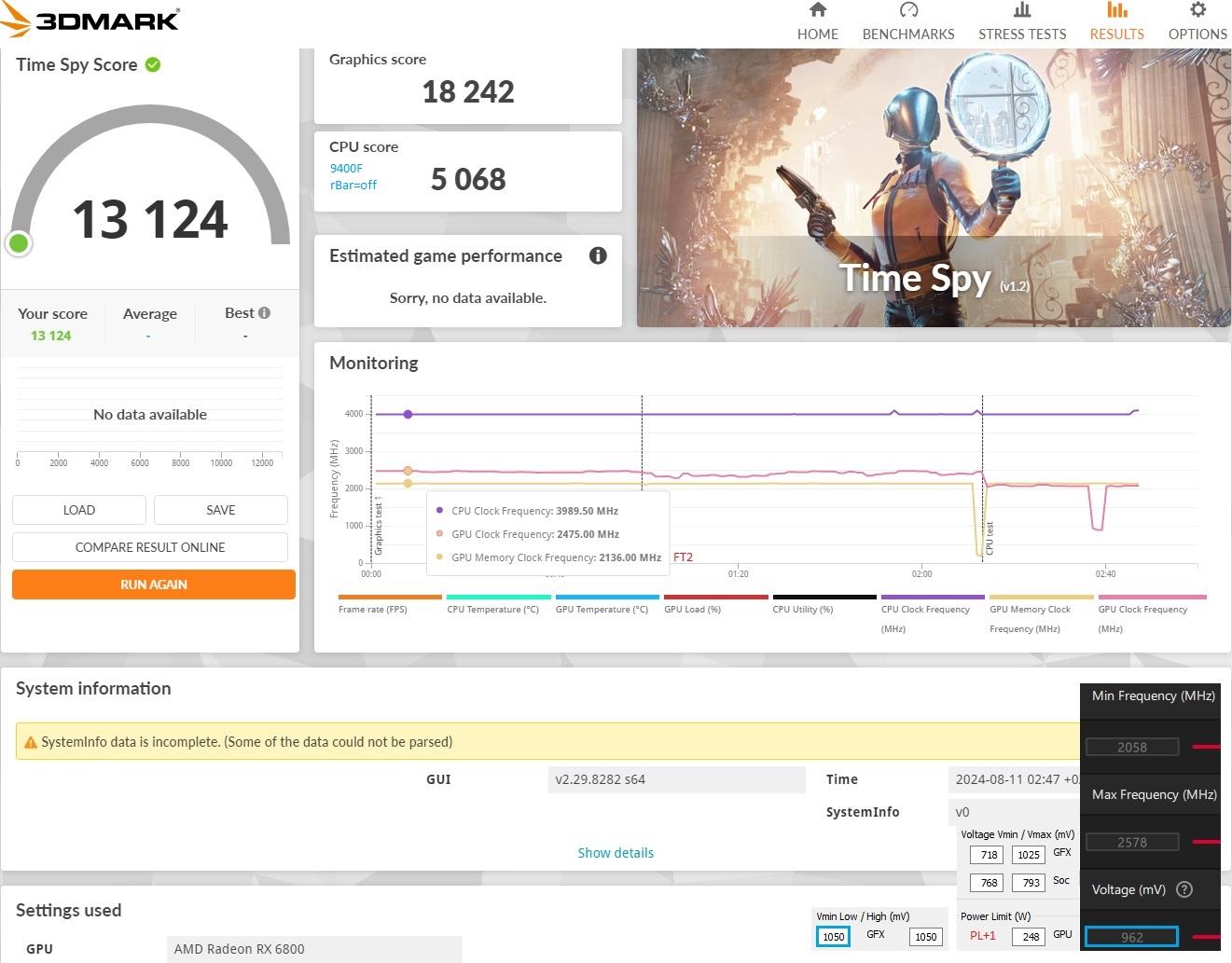

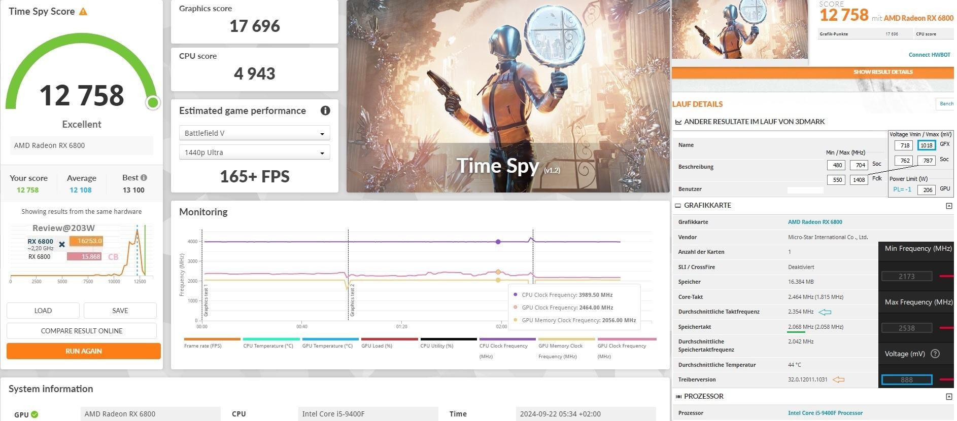

btw.

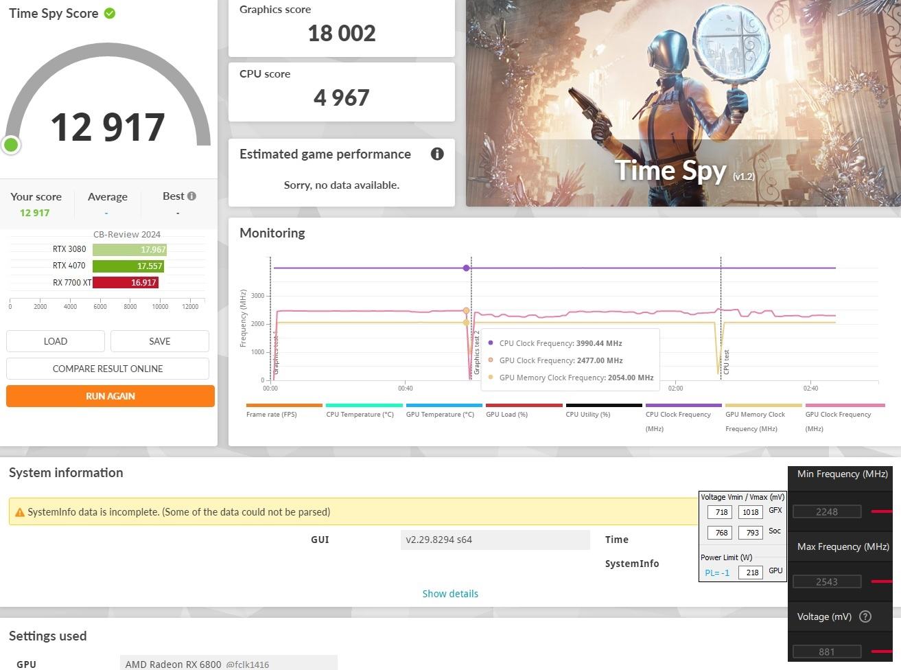

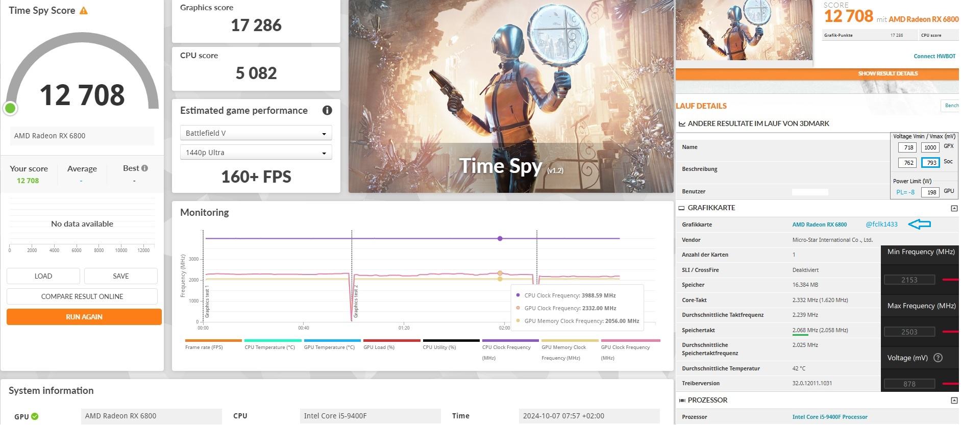

Nachdem Fas7@6900XTXH mit Offset 150mV im TS durchkam, ... habe ich mal geschaut ob auch noch ein mue bei mir geht.
MPT 1018mV geht noch mit WM 881mV, .... siehe Anhang
(statt Gestern 204W sinds jetzt 206W, damits in GT1 noch ein mue sauberer regelt)
edit:

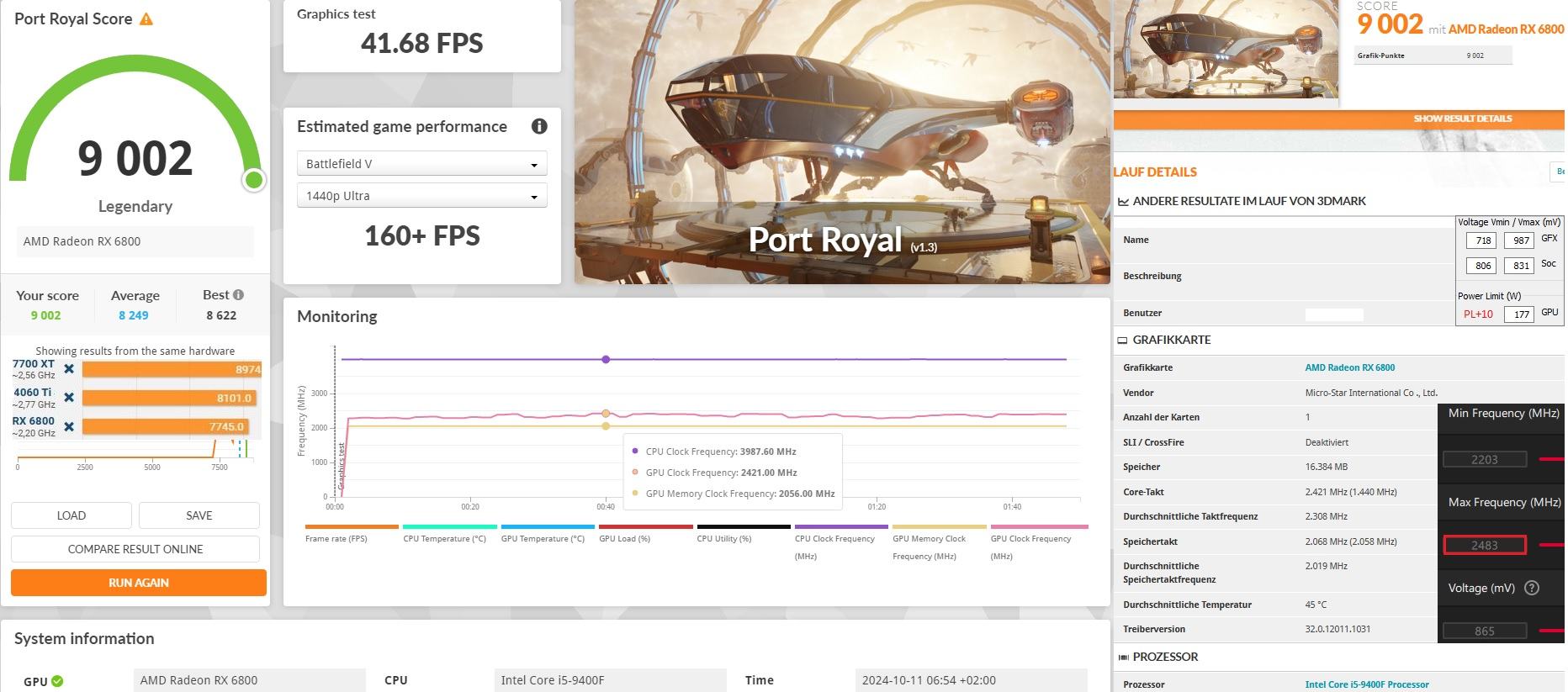

Nachtest mit noch etwas mehr W+fclk siehe Anhang2, ... mit moderatem Vram 2066FT1
(gestern fclk1408 mit soc 787mV vs. heute fclk1416 mit soc793mV)
Das dürfte jetzt aber schon der Wattbereich sein, wo man dann langsam auf Vram >2140FT2 und evtl. noch mehr fclk gehen sollte.
(ab 220Wtgp auf jeden Fall, ... manche Customs kommen ab Werk mit 227W tgp !)

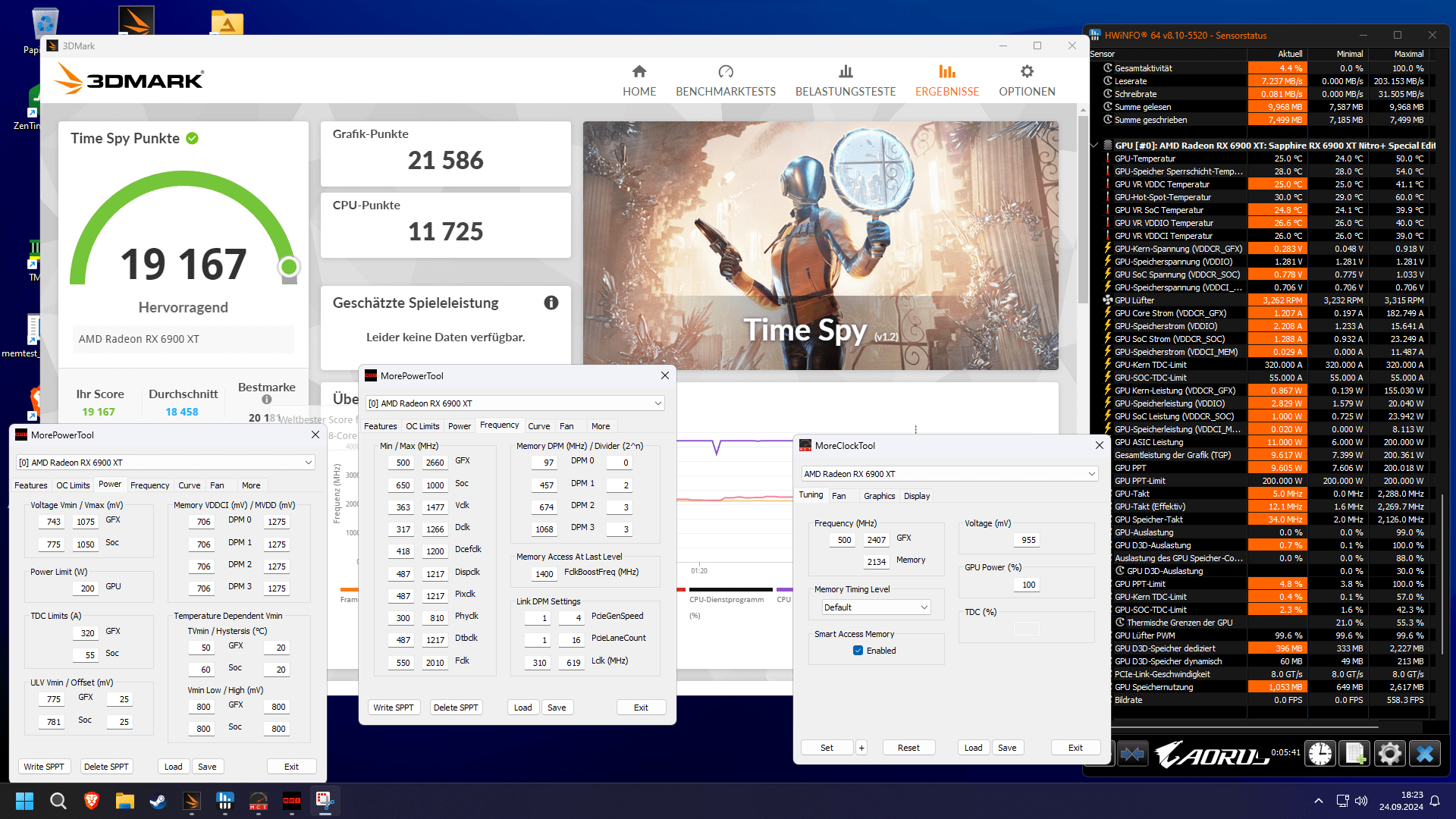

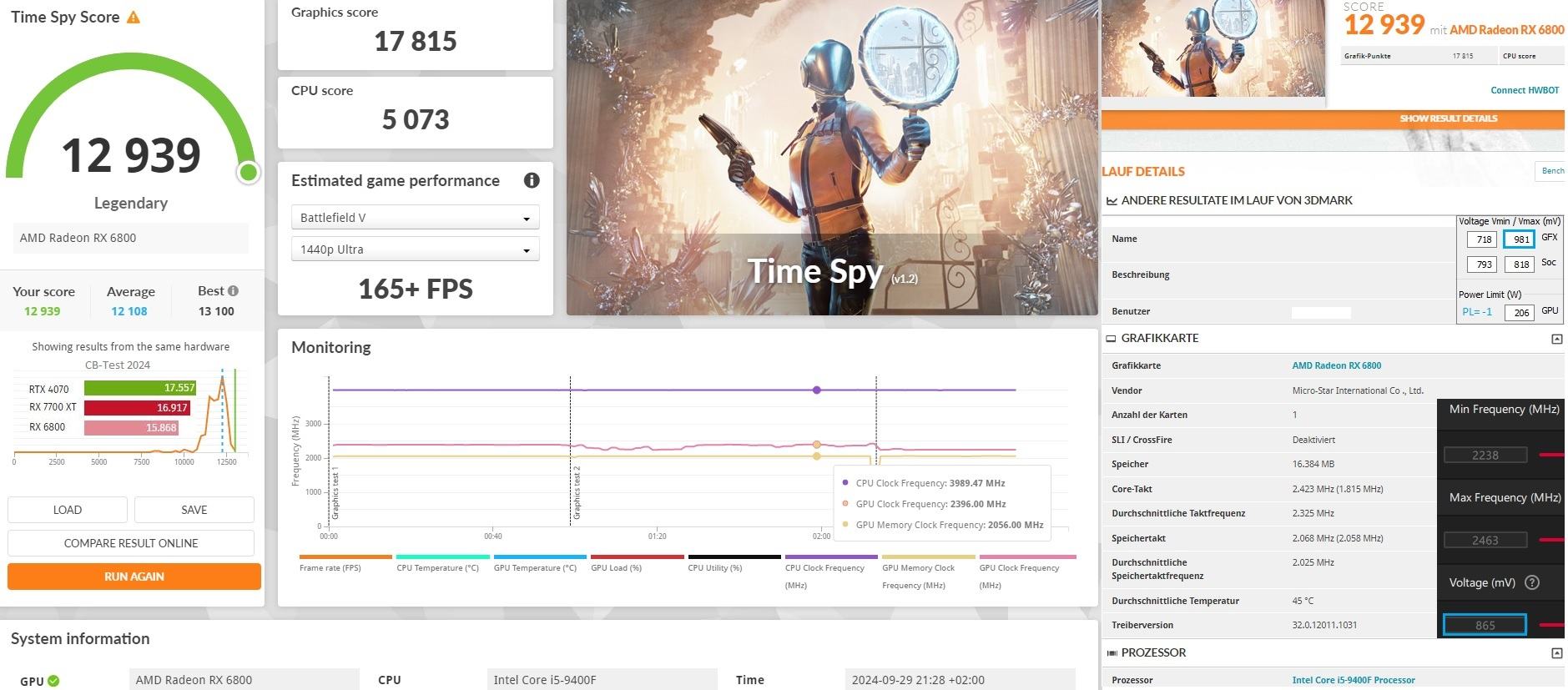

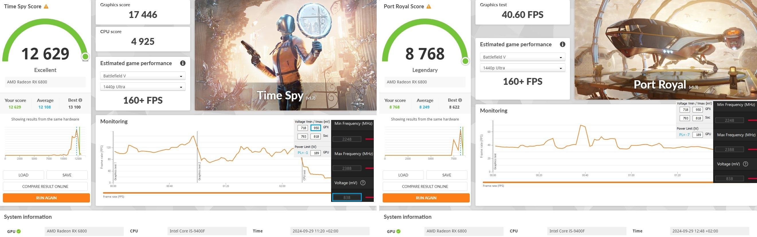

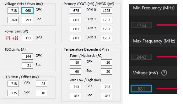

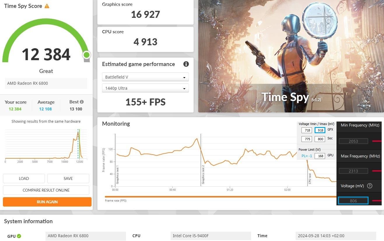

habe das mögliche Offset mal mit 24/7 sinnvollen Watts/Clocks bei 2 verschiedenen Settings im TS verglichen
also
bei mir scheint tatsächlich mit steigendem Takt/Volt das mögliche stabile Offset größer zu werden
MPT 881mV + WM 778mV = Offset 103mV bei WM 2238MHz
MPT 918mV + WM 806mV = Offset 112mV bei WM 2313MHz
(das letztere Setting könnte 24/7 mit FSR+FG/AFMF interessant werden, weil ich da vermutlich mehr Takt gut nutzen kann)
edit:
Leider geht die Tendenz nicht einfach so weiter!
MPT 950mV + WM 838mV = Offset 112mV bei WM 2388MHz, ... siehe Anhang5
(müsste ich jetzt in 1MHz-Steps ausmiezeln, mache ich aber nicht weils ja auch gamestable sein soll)
edit2:
MPT 981mV +WM 865mV = Offset 115mV bei WM 2463MHz, ... siehe Anhang6
sollte 24/7 dann aber auch wirklich reichen mit Boost@Games bis ca. 2400MHz

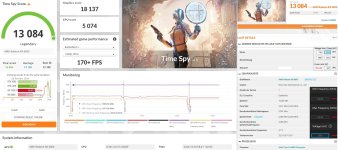

Offset geht mit dem neuen Treiber auch ganz gut. (noch nicht validiert)
... wird wohl dem AFMF2-treiber sehr ähnlich sein

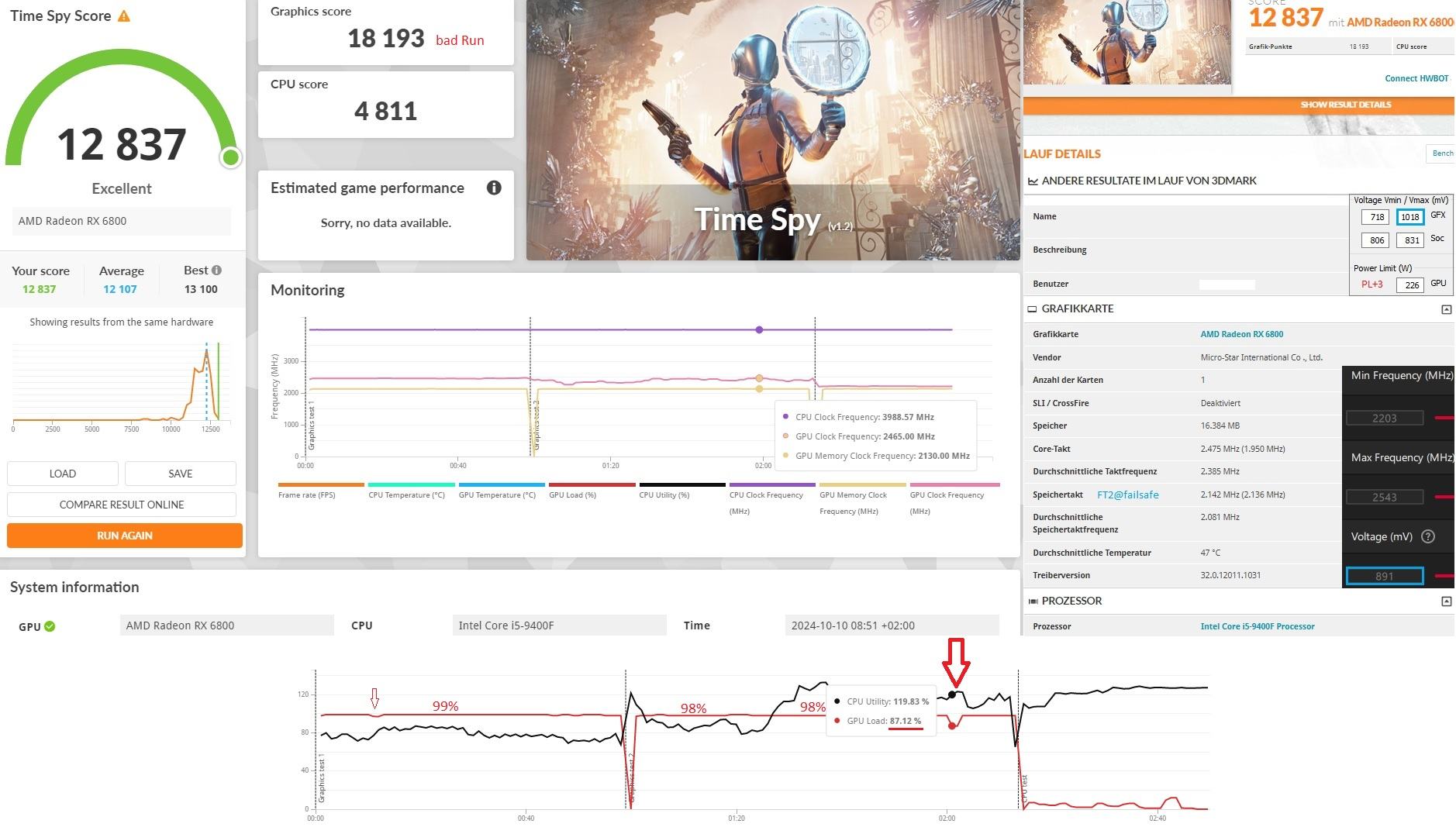

meine Fresse!
Heute früh gabs ne komische Überraschung im TS und später noch ne andere.
Zuerst war die GPU-Auslastung im GT1 total grottig, ... also alten Treiber drauf, aber daran lags nicht.
Vermutlich war auf der SSD der 3dMark zu sehr fragmentiert, da half Neuinstallation.
Dann chrasht erstaunlicherweise der Grafiktreiber im CPU-Test.
... kann an dem groooßen Offset liegen.(gerade bei MPT<950mV)
Also zurück auf normales Offset, was eigentlich nicht viel schlechter läuft.
(und weniger Probleme mit weniger minTakt macht)
so wirds dann 24/7 bleiben

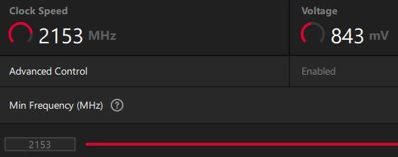

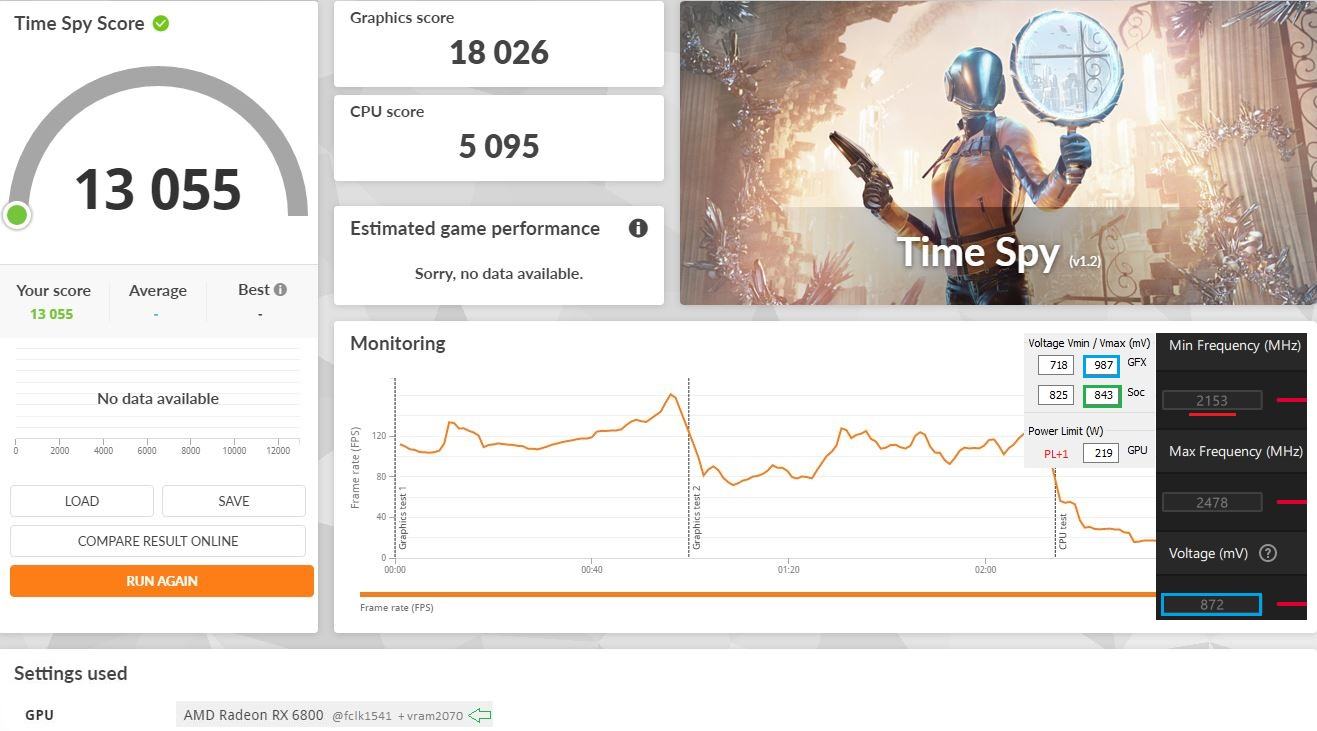

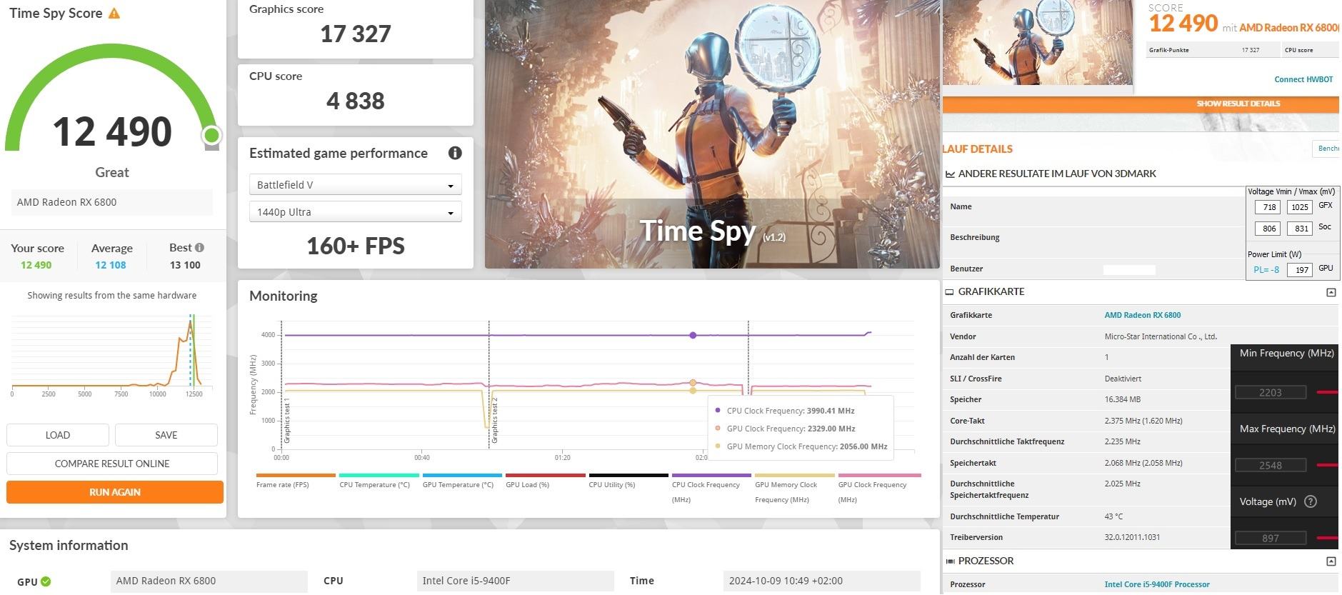

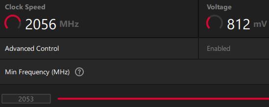

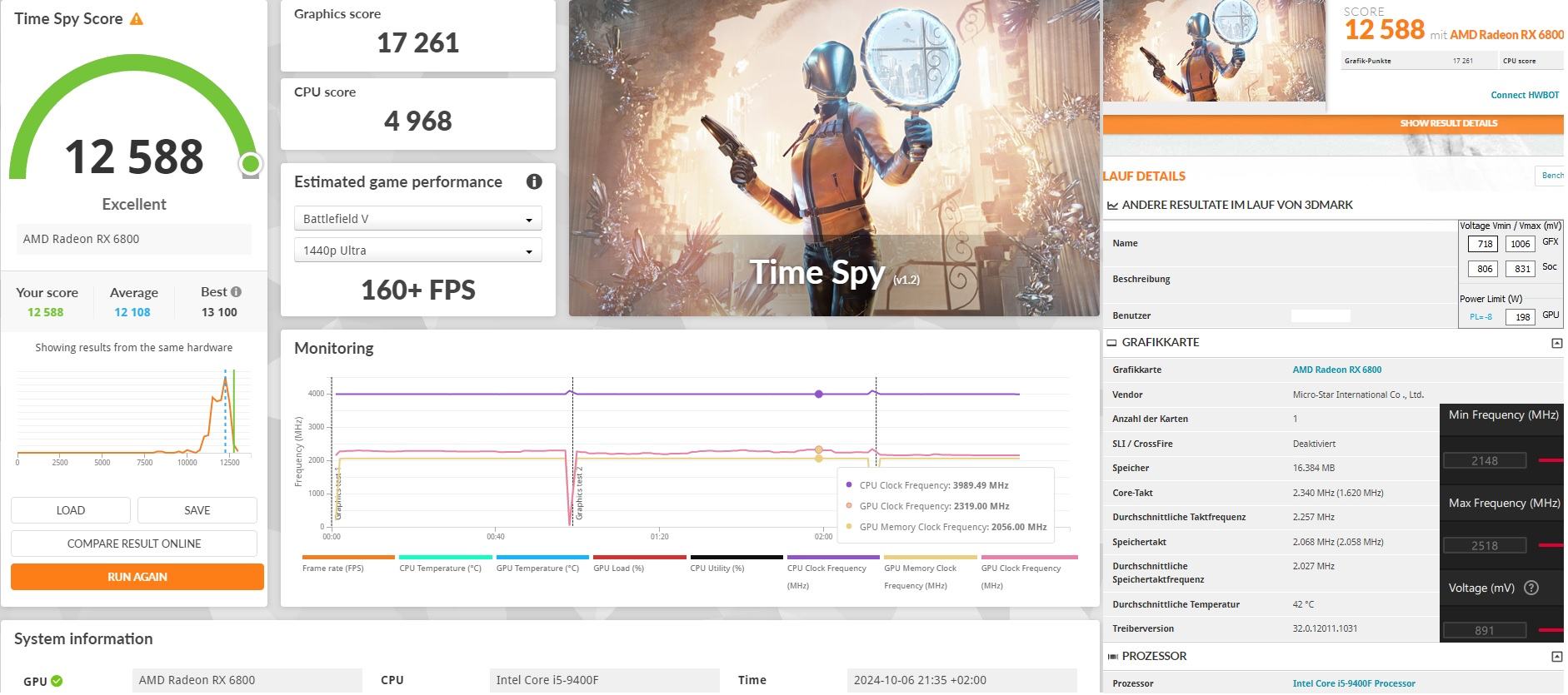

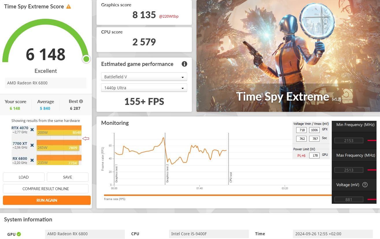

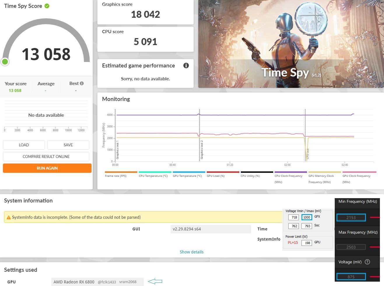

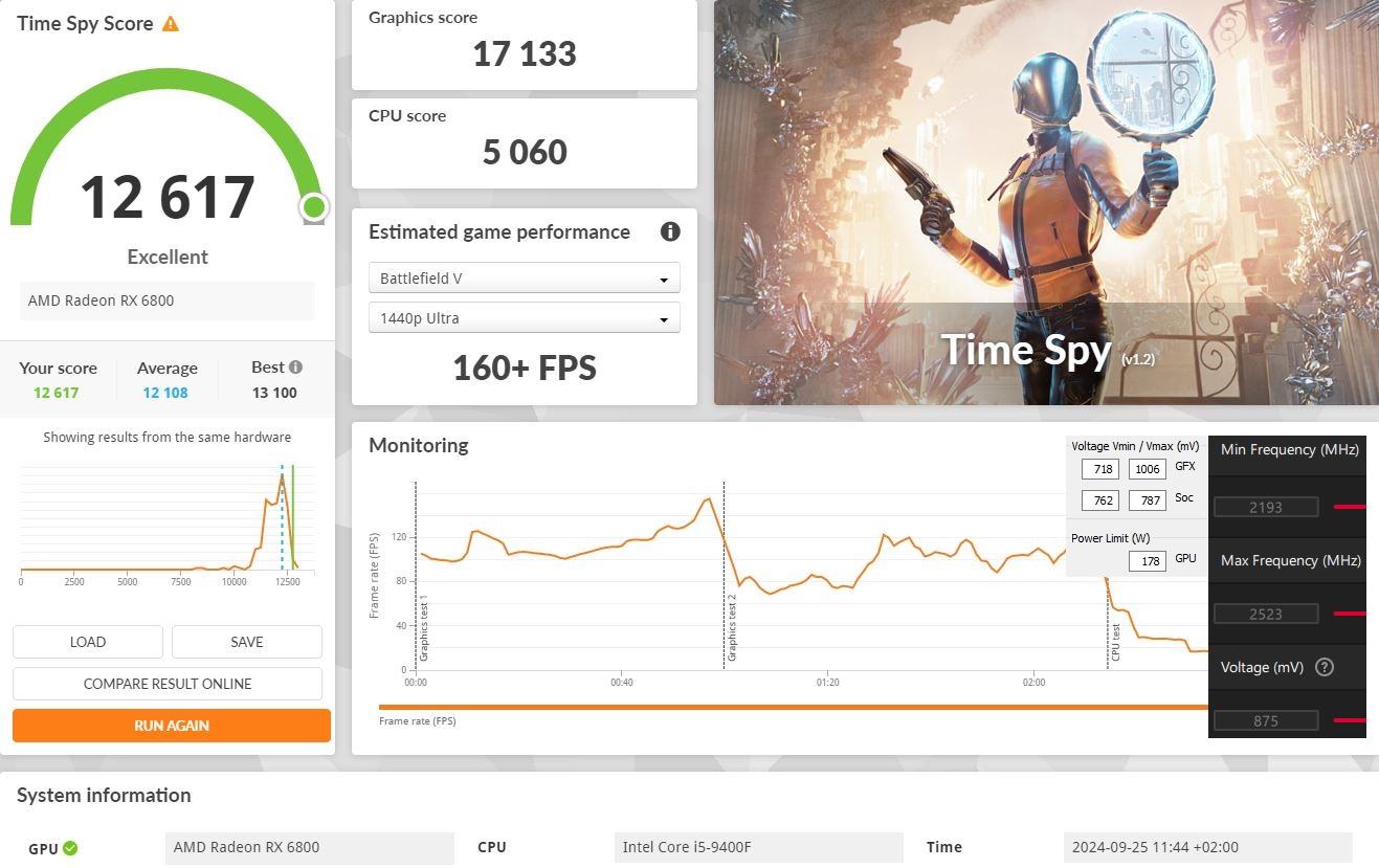

neuer Versuch mit etwas höherem Setting: siehe Anhang
damit bekomme ich auch nen 24/7 tauglichen minTakt von 2153MHz stabil bei gleichzeitig großem Offset MPT 987mV zu WM 872mV
(W ein mue erhöht damits für fclk 1541MHz reicht, ... vllt. hilfts ja in Games bei den minFps, wenn ich den fclk nicht so stark UC/UVte)

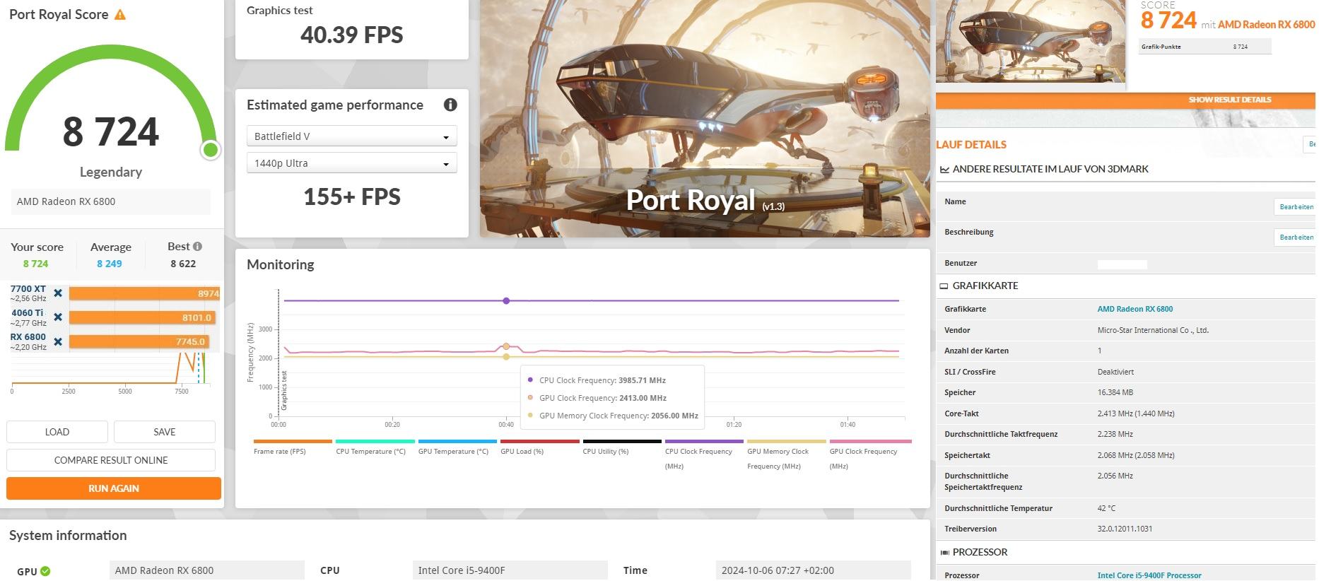

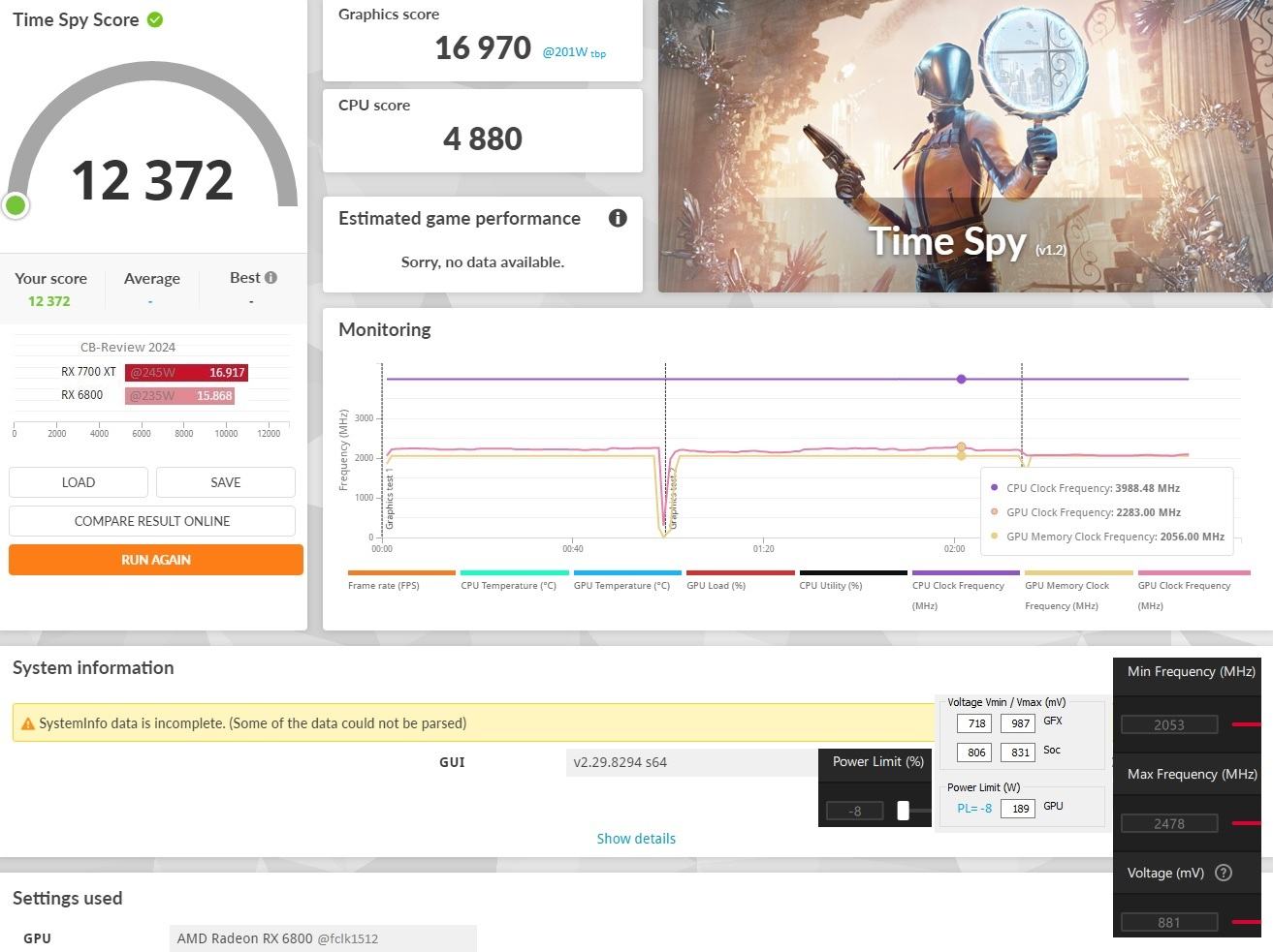

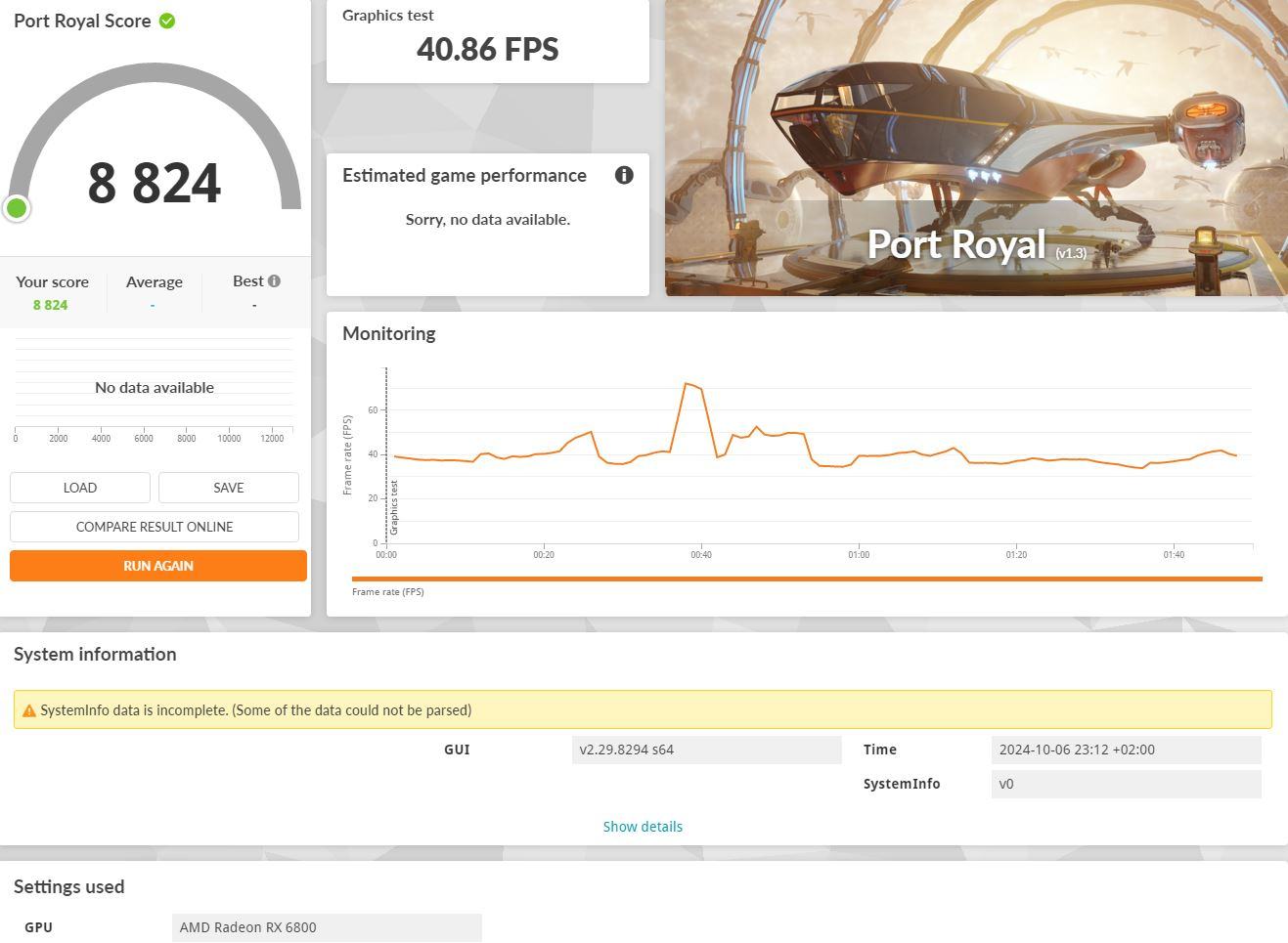

Mit minTakt noch 100MHz niedriger muss dann der groooße Offest etwas verkleinert werden!
getestet mit passendem Powerlimit und etwas weniger fclk bei moderatem Vram2068MHz
edit:

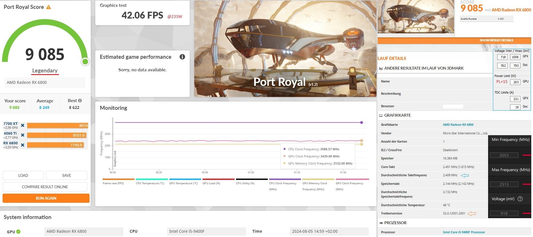

Könnte in manchen neuen Games mit PL=-8% knapp werden. -->auf 189W -8% angehoben.(siehe Anhang 4)
und fclk 1512MHz ging mit den Volts auch noch

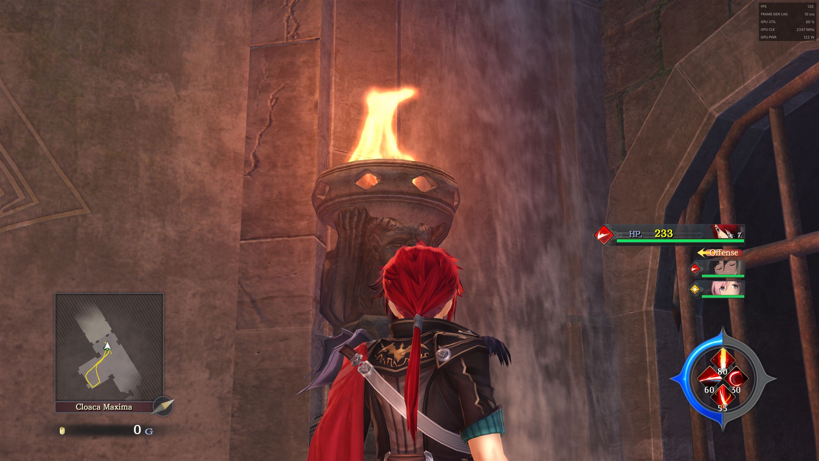

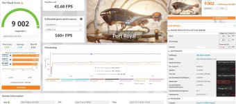

Die TAU-demo ist schwierig auf 45/90fps zu bekommen, aber zur Not an den Reglern ingame noch ein bisschen rumgespielt und etwas mehr GPU-Takt
mit nem anderen Setting.
edit: und jetzt mal noch die XeSS1.3 dll reinkopiert und Perf=43%, ... wird langsam sparsam genug zum tatsächlich längere Zeit spielen

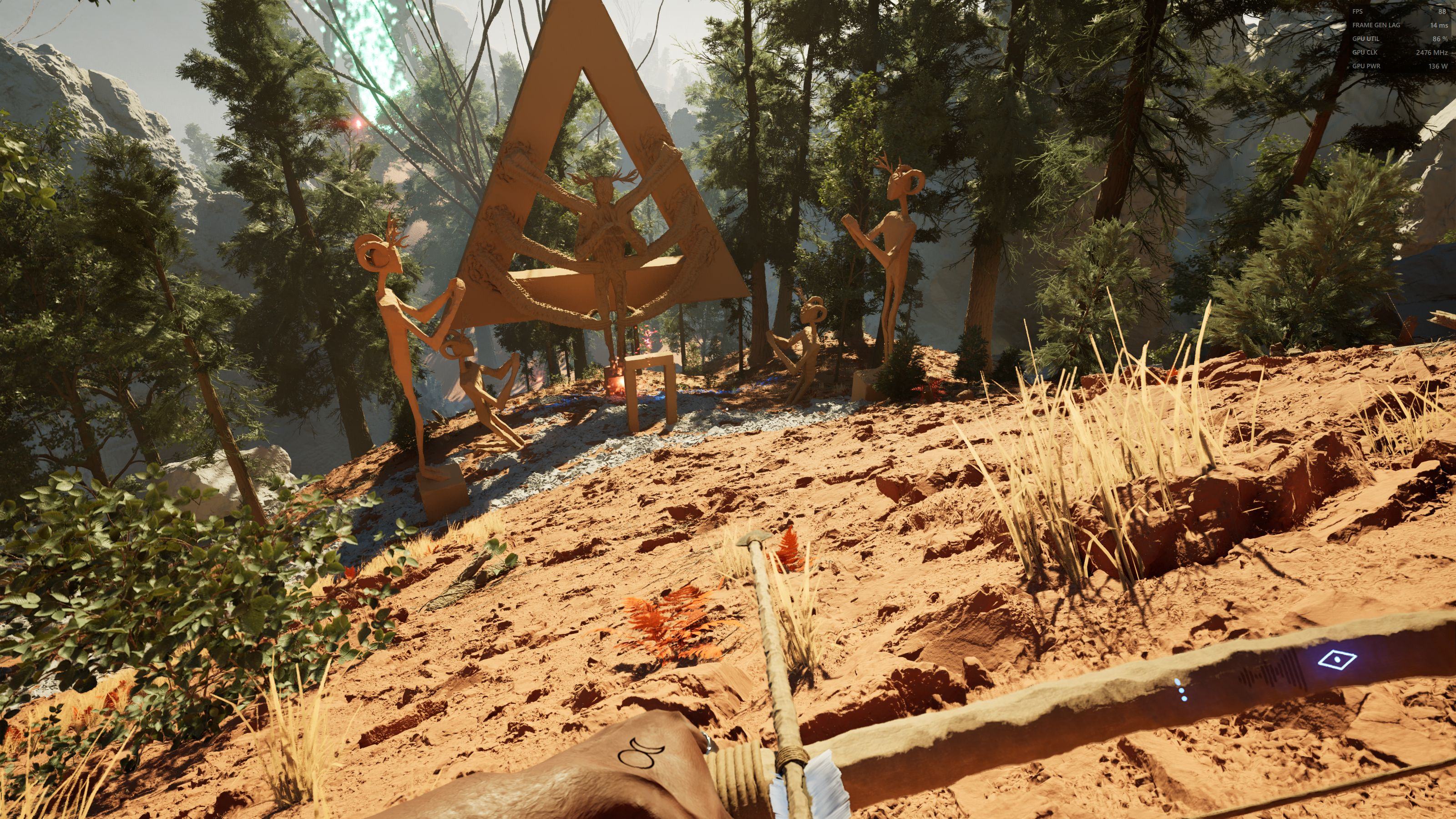

neuer Tag = neuer Versuch
24/7 hätte ich natürlich lieber etwas weniger SOC-Spannung mit nuuur fclk1433, ... und gfx mal nur 1000mV

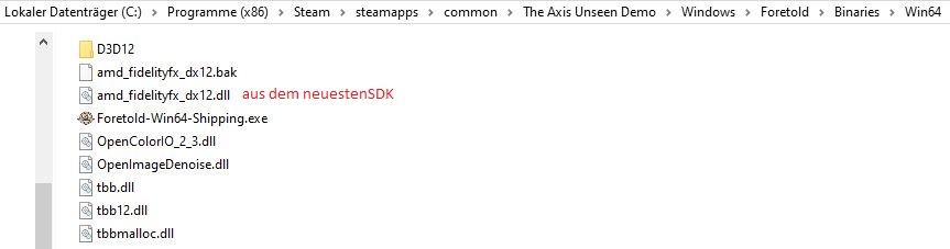

bei der TAU-demo habe ich mal spassenhalber die neue dll aus dem SDK reinkopiert
(gestern wars XeSS1.3@43%-Scale heute FSR3.1.1@66%-Scale, falls die Engine jetzt tatsächlich die geä. dll nutzt)

man kann natürlich auch mal im MPT die 1025mV stehen lassen und nur UVen: ... = fast 2500MHz Boost in TAU
(hatte FRTC=off, dadurch ist evtl. Chill nicht ganz konstant auf 45/90fps geblieben, who knows)
Anhang3 just for fun, weil tatsächlich mit 5MHz weniger dann 131mV Offset ging = ala Fas7@6900.
(>220W müsste man eigentlich schon auf Vram 2144ft2 wechseln, also den Score nicht auf die Goldwaage legen)
btw.
Speziell bei meinem Chip läuft 1018mV eigentlich genauso gut wie 1025mV, warum auch immer.
und
TAU mal jetzt in realitätsnahem Scaling 50% und gameinternem Fps-Limit 44fps+AFMF2.
= ist das Setting wie im TS@PL= -8, siehe Anhang2
und
rein aus Interesse mal ein TS-Run mit FT2, .... war dummerweise zu sehr CPU+Sata-SSD-limitiert
siehe Anhang3
abschließend just for fun
Bread hat maxTakt = maxGFX-Clock vom Frequency-Tab gesetzt. ... braucht bei mir dann nur das 987mV-Setting
siehe Anhang4 mit 203W, damit man nen Vgl. zur 6800ref hat
... der Takt würde dann in TAU auch noch reichen und ist etwas sparsamer
jetzt
den SN@vlk nochmal angeschaut, weil ich probieren wollte, ob ich mit dem Takt@987mV näher an die LC von Apollo(=2500 im MCT!) rankomme
(scheinbar war dann 865-->869mV im Treiberpaneel doch passender für mehr OCen bis maxTakt 2488MHz@SN+TSE bzw. 2483@TS)
edit:
PR geht bei mir meist am Besten zu OCen, ... siehe Anhang3
edit2:
mal ein guter Run im TS ohne "Einbrüche" durch CPU-Limit, ... siehe Anhang4
Sowas sollte also normal möglich sein mit ner modernen CPU+NVMe.

mal die Permafrostdemo angetestet

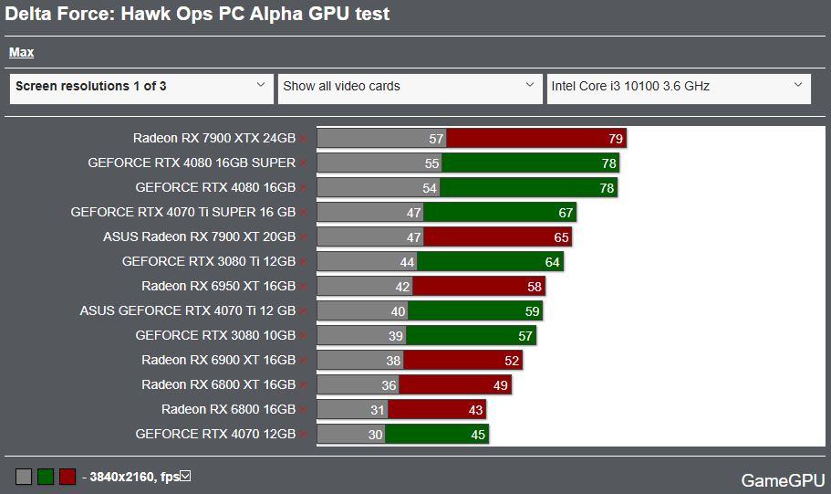

Hallo ihr lieben,
Ich bin neu hier. Habe eine 6900XT und bin gerade etwas am OCUV'en.
Gibt es denn momentan jemanden, der hier noch mitliest und einen schönen Sweetspot für seine 6900XT hat?
Mir ist gute Performance bei gleichzeitiger Effizienz wichtig. Ich habe momentan folgendes Setup:
GFX 1025mV
SOC 1100mV
GPU Takt 2475 MHZ
VRAM Takt 2150 MHZ (fast Timing)
Eingestellt wird, wo notwendig, im PowerTool, und ansonsten in Adrenalin.
Ich teste mit SteelNomad (momentan immer 4200er Score.) System läuft stabil.
Edit: Output sind ca.250 Watt bei stabilen 85° GPU
Werde auch gleich mal etwas TimeSpy machen.
Ich mache mich heute wieder etwas ans Tweaken.
Wenn jemand ein geiles Setup hat, ich bin für alles dankbar!
LG Tom

Dann werde ich mal weiter fleißig mitlesen. Sweetspot ist bei mir tatsächlich die maximale Effizienz bei 250W, da die Kühlung bei allem drüber kläglich versagt.
Leider ist bei 250W meine "normale" Asrock 6900XT nicht dabei.. naja, vielleicht findet sich ja jemand mit einer ähnlichen Karte (y)
Falls es wen interessiert:
Bin mittlerweile bei 985mv GFX und 1040 SOC angekommen, TimeSpy Score: 21.500.
Mich würde vor allem interessieren wie sehr man bei der normalen 6900XT mit dem SoC runter kann.
Bin dann ab jetzt stiller mitleser :)
LG Tom
