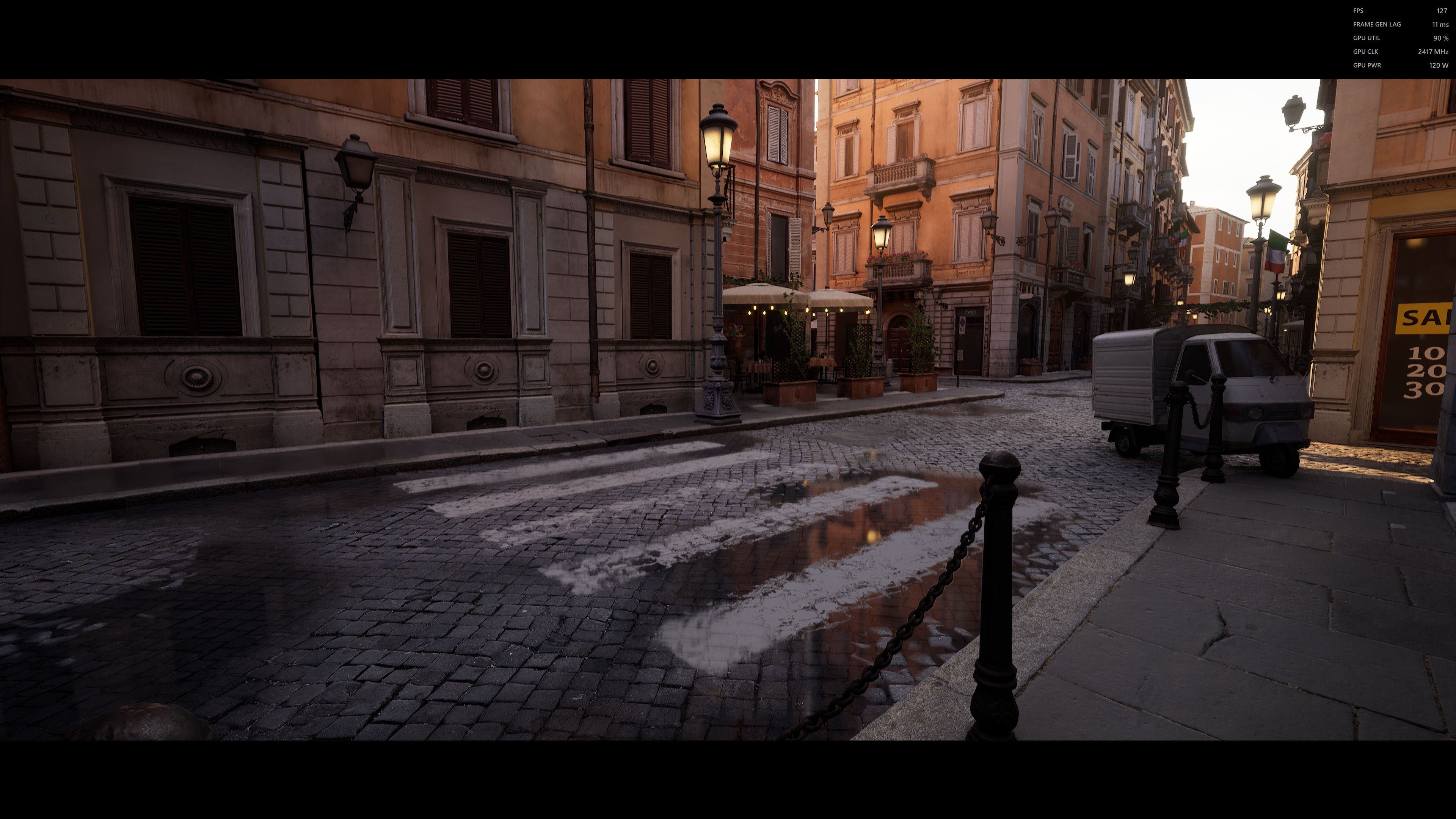

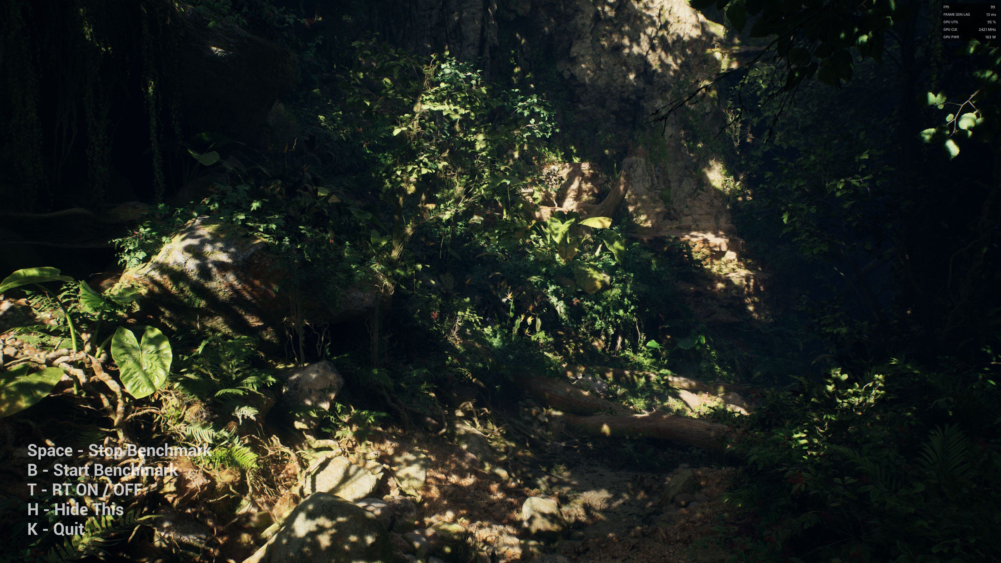

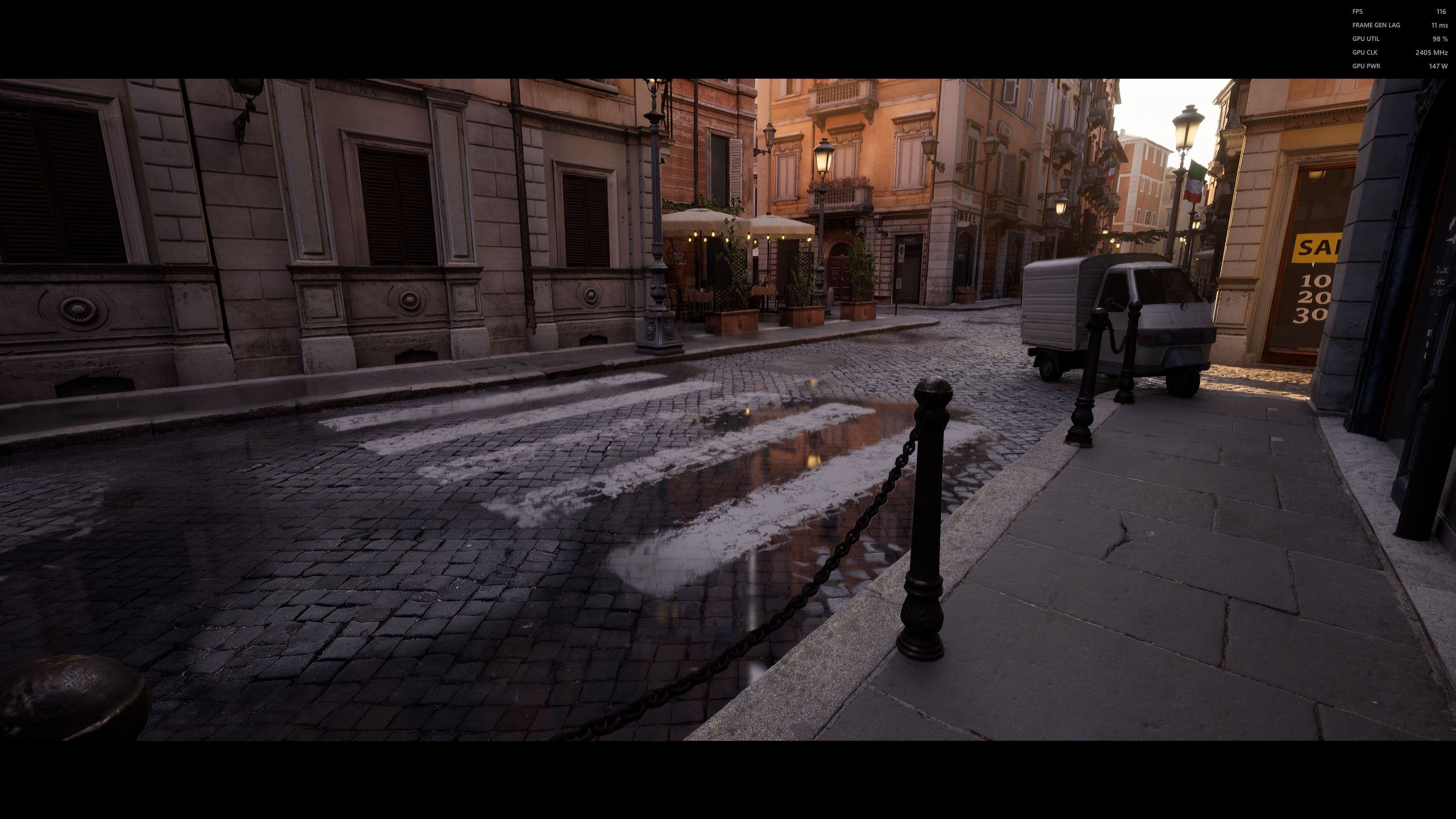

hab noch ne andere UE5-Demo auf der Platte, ... siehe Anhang
(lief jetzt mit meinem PL= -8% bei 140W, ... könnte bei Bedarf das Setting mit PL=+15% bis 175W aufdrehen)

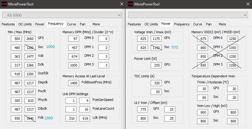

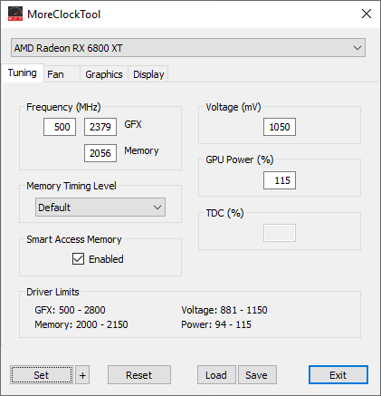

Mich würde vor allem interessieren wie sehr man bei der normalen 6900XT mit dem SoC runter kann.
Wenn Alles stabil im TS läuft kannste zum Schluss noch den Vram untervolten, ... evtl. mit 700/1300 anfangen ... 687/1275 etc.
Und evtl. nicht bei Treiberpaneel Vram 2150MHz bleiben, sondern auf 2140MHz runtergehen, ... lässt sich meeehr/besser UVten.

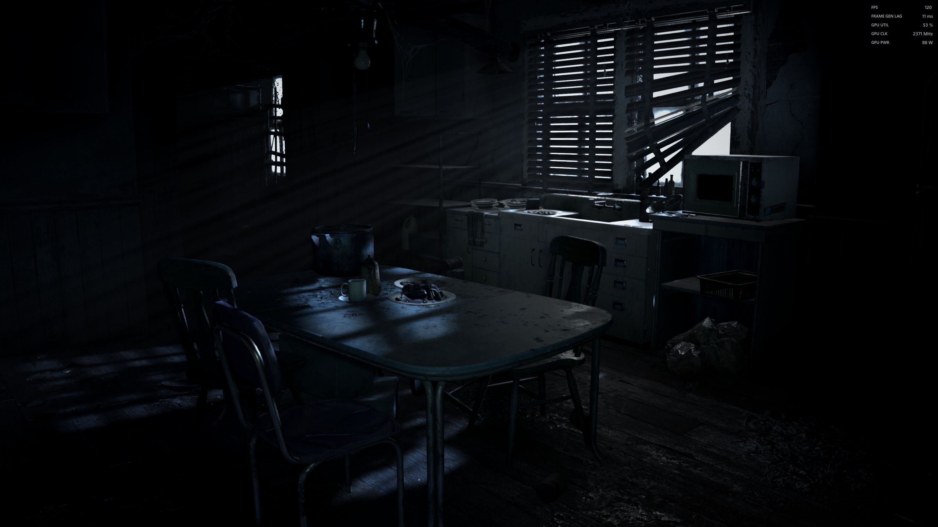

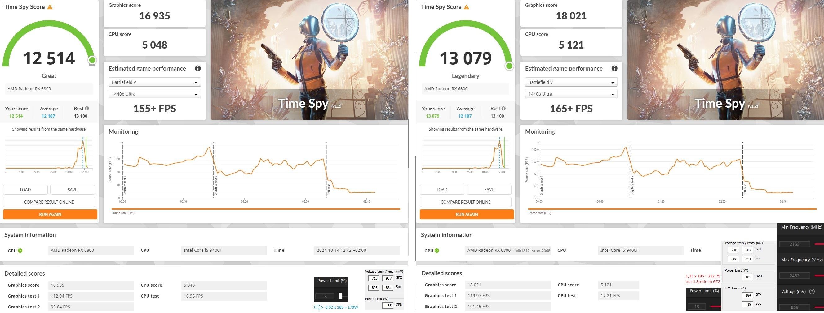

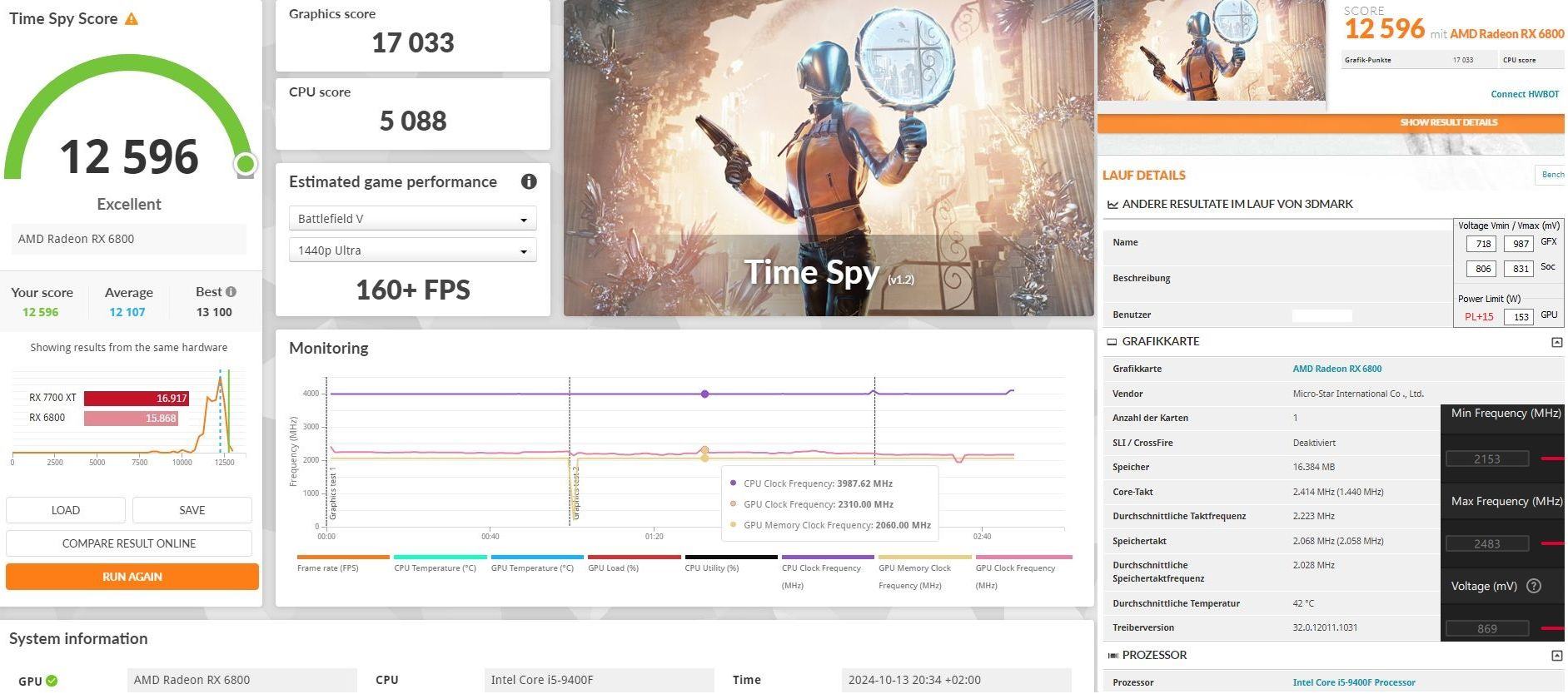

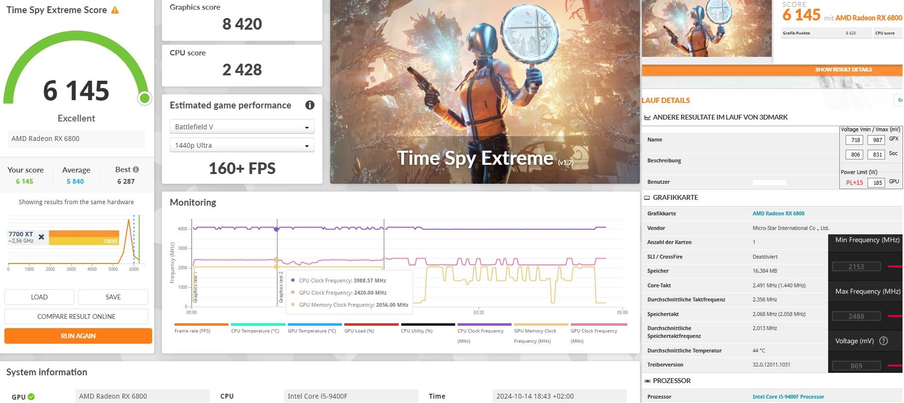

oder
gleich das ganze Setting im MPT etwas höher nehmen, dann sollte PL= -8% inGame meistens reichen und PL+15 wäre openPL fürs Benchen
MPT=185W ist dann mit PL+15 soooviel das der TS nur in GT2 an einer Stelle soviel nimmt, ... bei maxTakt 2483MHz und MPT 987mV
mehr Watt könnte nur ein Setting mit mehr Volt+MHz sinnvoll verarbeiten
edit:
die vielen Watt hätte ich aber gar nicht gebraucht für die DF-demo@FSR2perf.+AFMF2, ... ohne RT
aber wenns jetzt schonmal so hoch eingestellt ist mal noch ein TSE, der was mit den Watt anfangen kann
(man bedenke, das sind jetzt mit 1,15x185Wtgp ungefähr die 245Wtbp der 7700xt)

nicht vergessen, im Frequency-Tab erstmal beim SOC und fclk den Takt zu ändern, bevor man die SOC-Volt reduziert
meist hängt die erf. SOC-Spannung vom fclk= IF-Cache ab

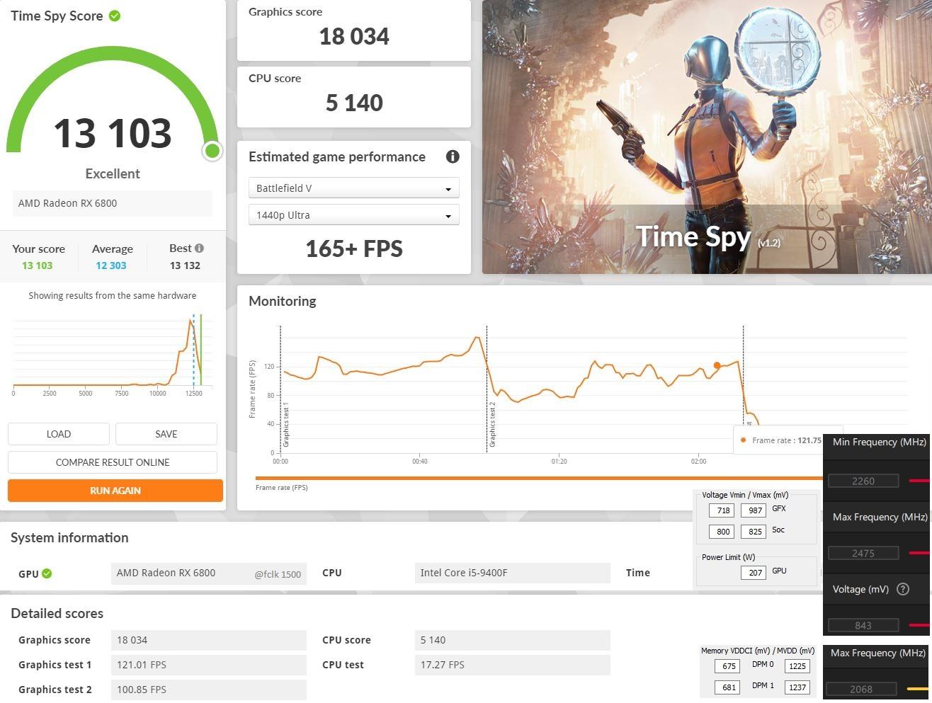

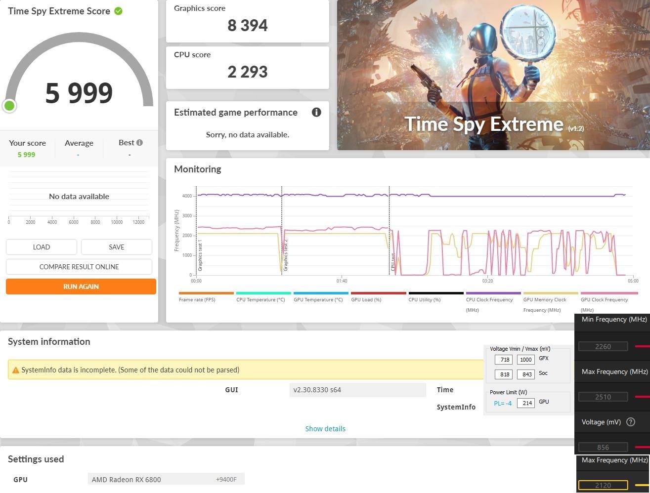

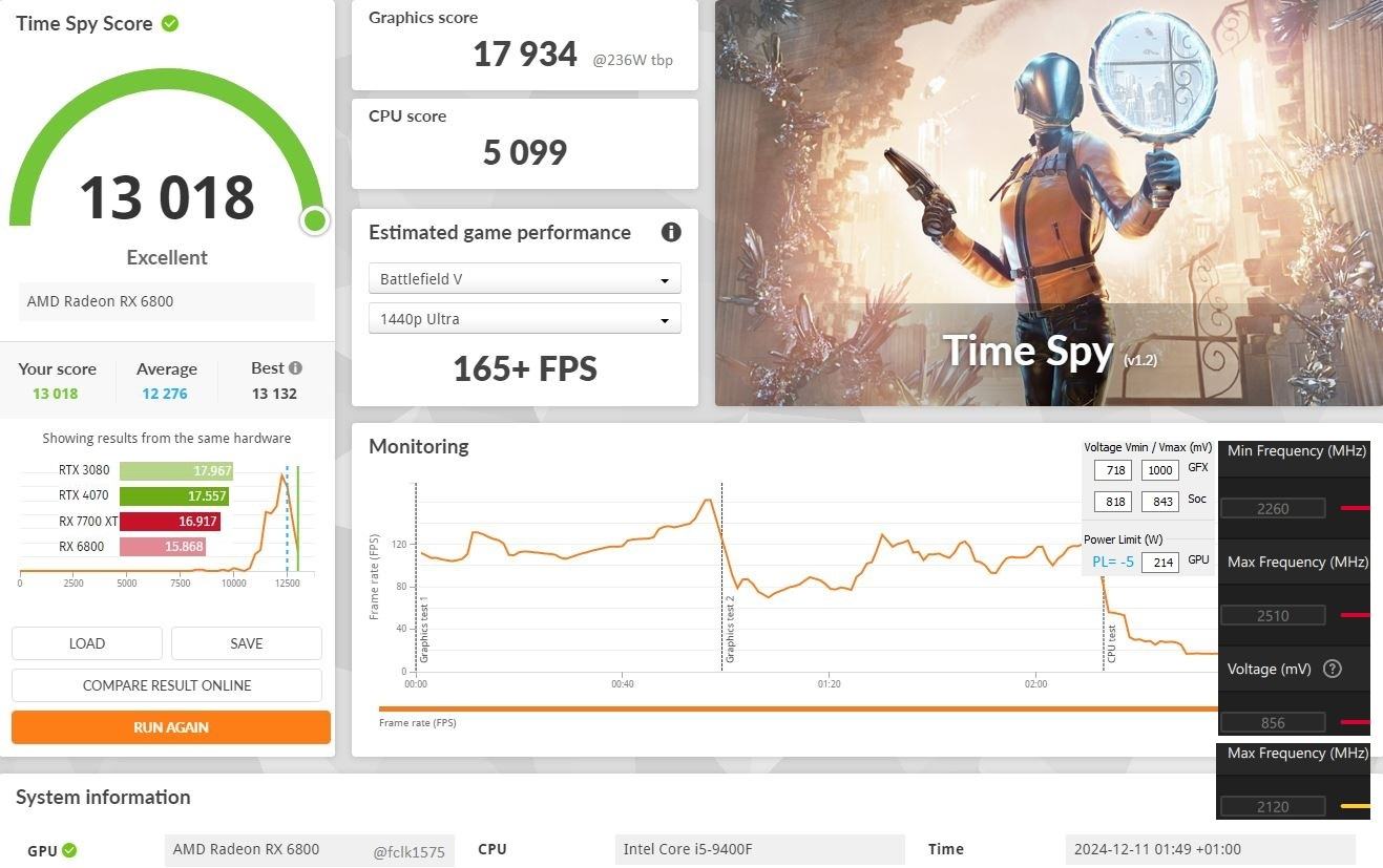

Was mir heute zufällig aufgefallen ist, ... mein Chip ist im TSE wesentlich empfindlicher auf starkes fclk-UVten als im TS.
TS fclk 1487MHz
TSE fclk 1463MHz, ... was dann vllt. eher auch in tricky Games stabil ist
(im CB-Thread hatte auch ein Kollege in Games mehr Probleme mit dem fclk als im TS)

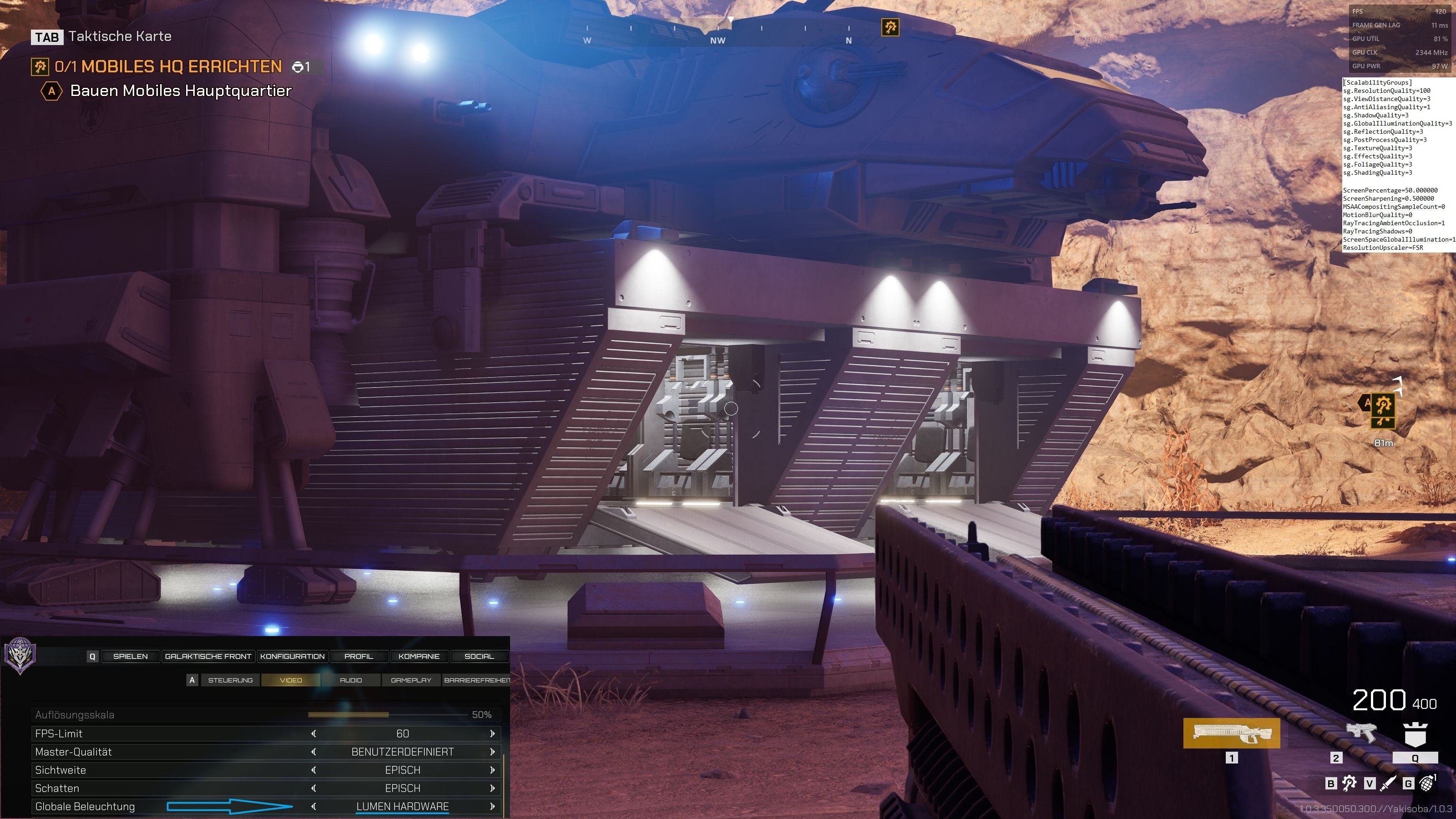

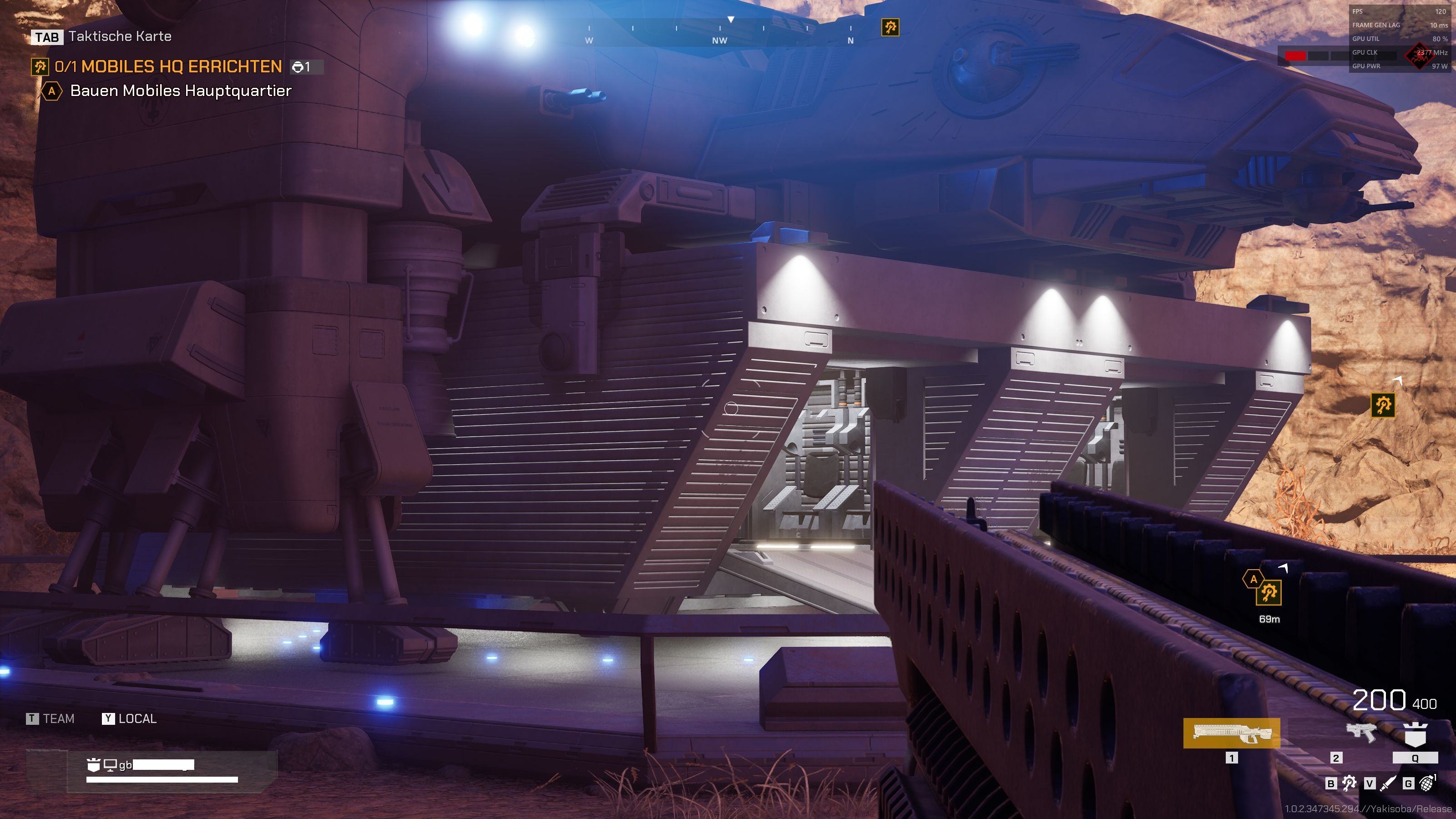

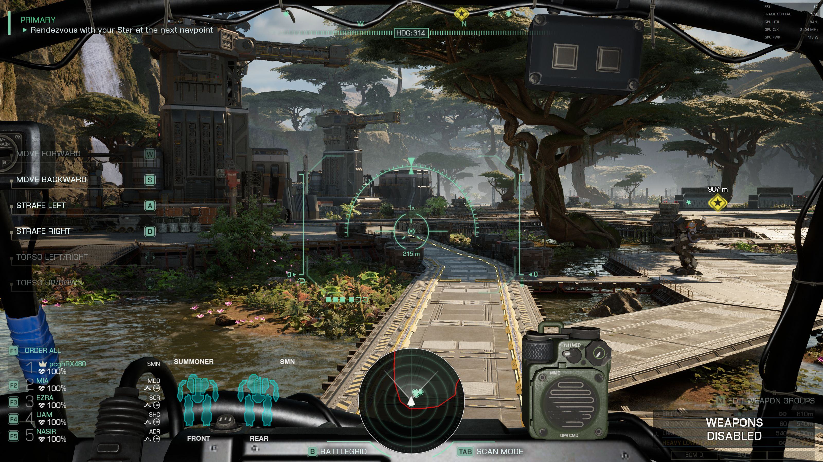

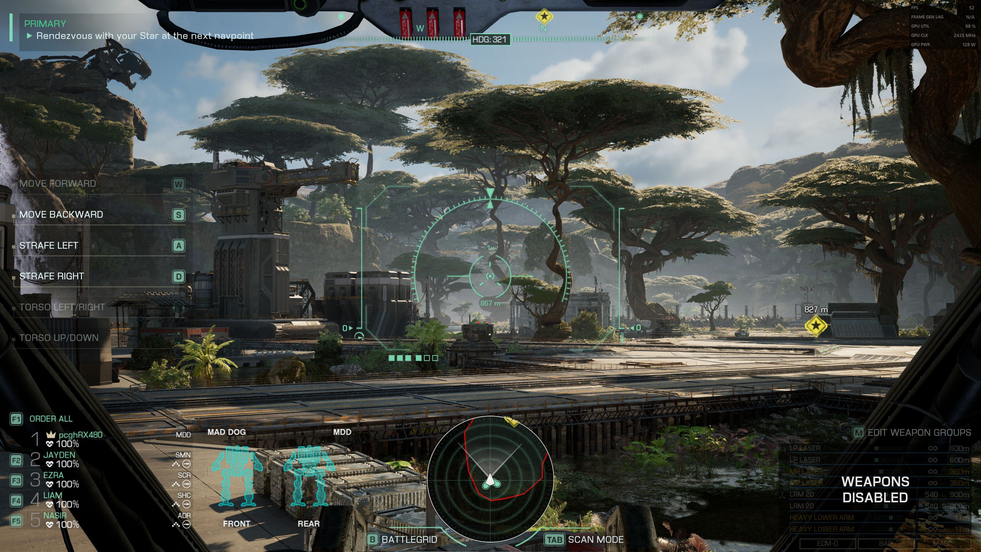

Das nächste UE5-Spiel ist im Gamepass, ... MW5-Clans kann sicher auch nen hohen Takt gut gebrauchen.

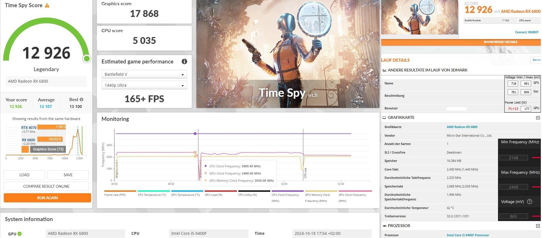

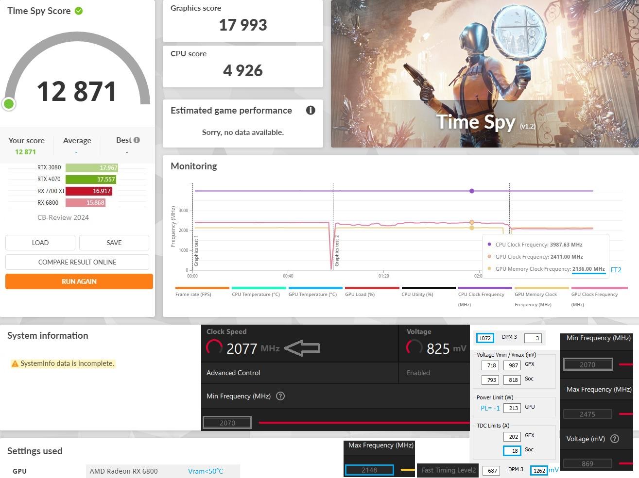

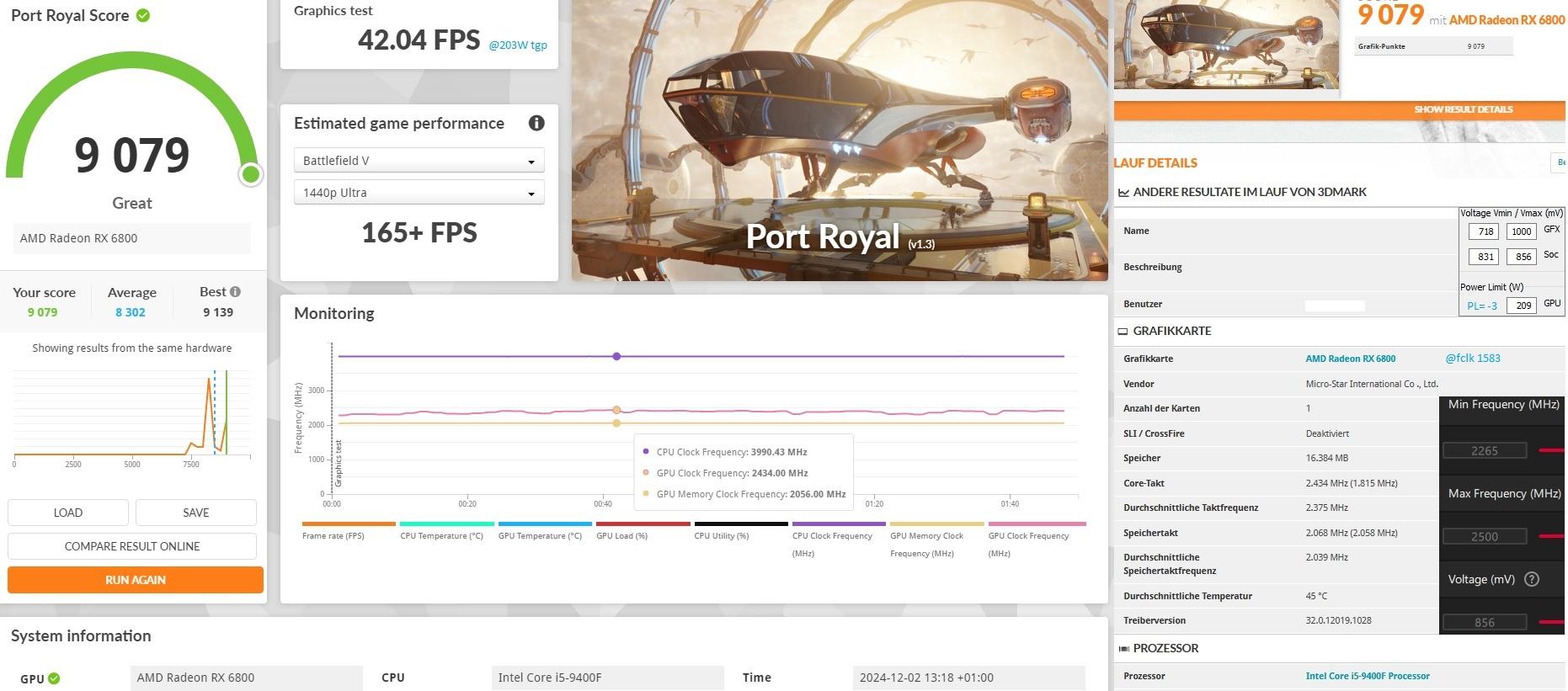

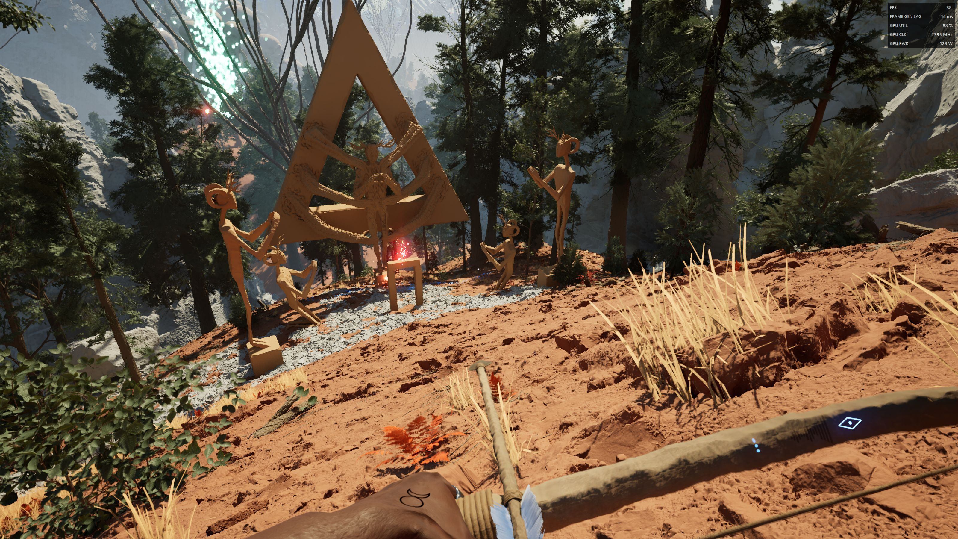

btw.
mein derzeitiges 24/7@fclk1475 ist zufälligerweise im TS on point mit der "kleinen"4070 GDDR6nonX (die nonX wurde heute bei pcgh getestet)
und

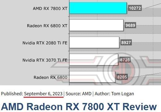

aus Langeweile mal ausgemiezelt, wieviel Watt ich für den 7700xt-Score im PR brauche
edit:

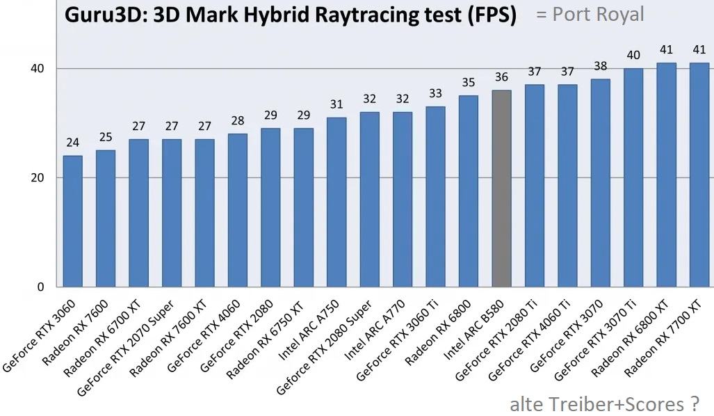

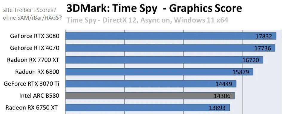

Ich glaube das PCGH den TS-Score der alten 4070 GDDR6X etwas nach Unten korrigiert hat.
(früher mal >18k und jetzt nur 17,8k)

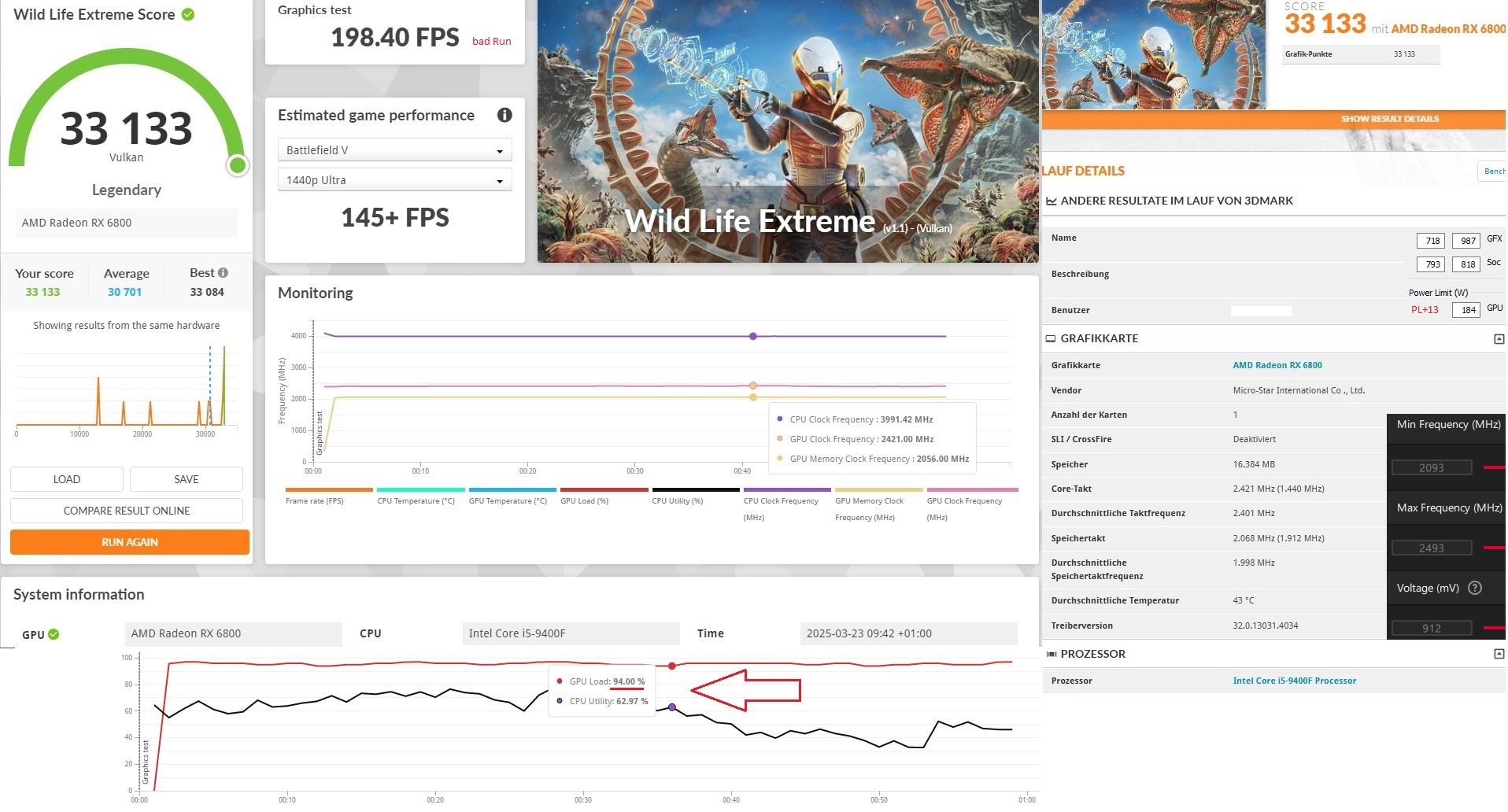

Das schaff ich mittlerweile auch mit 203Wtgp, ... siehe Anhang3

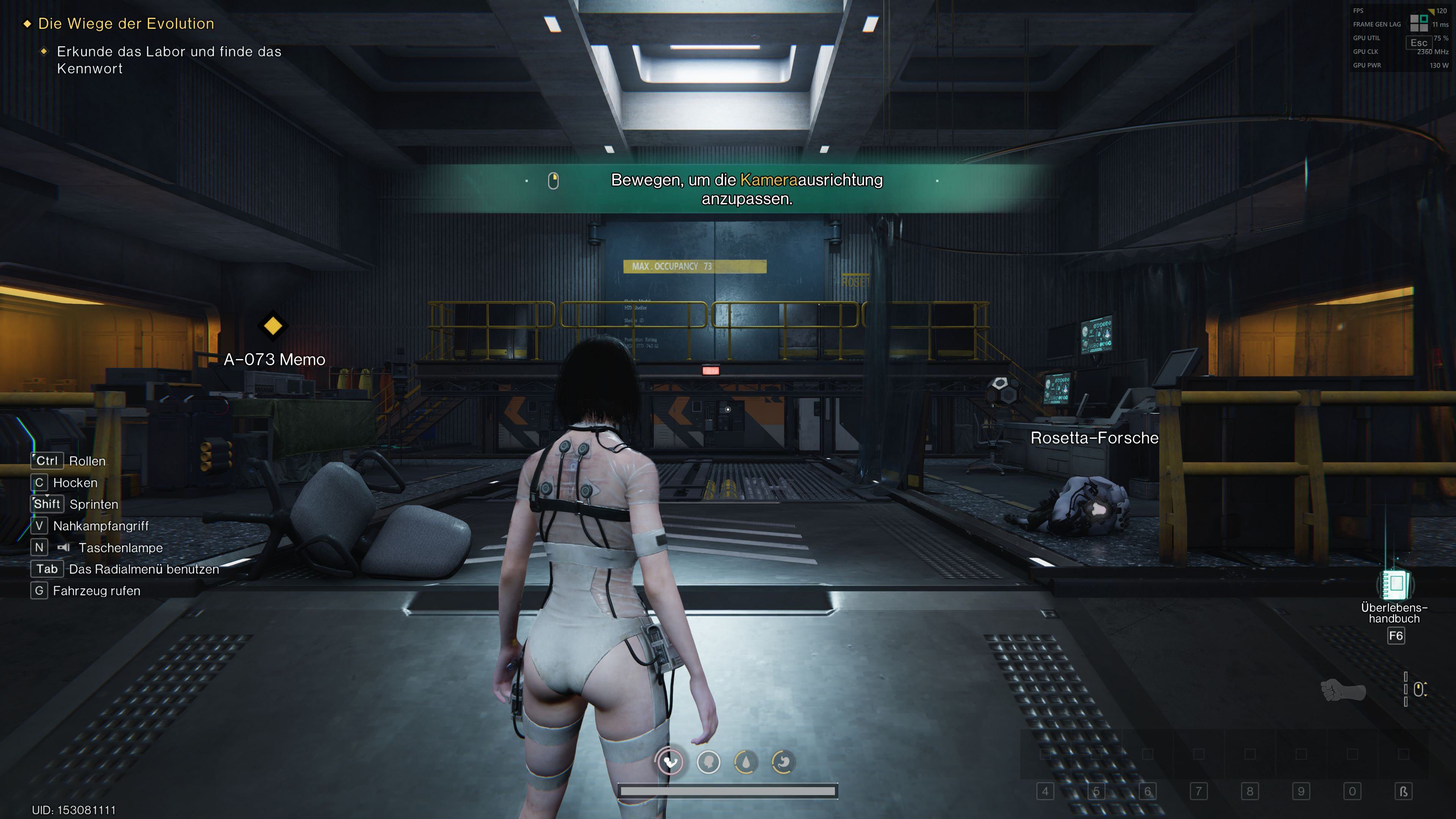

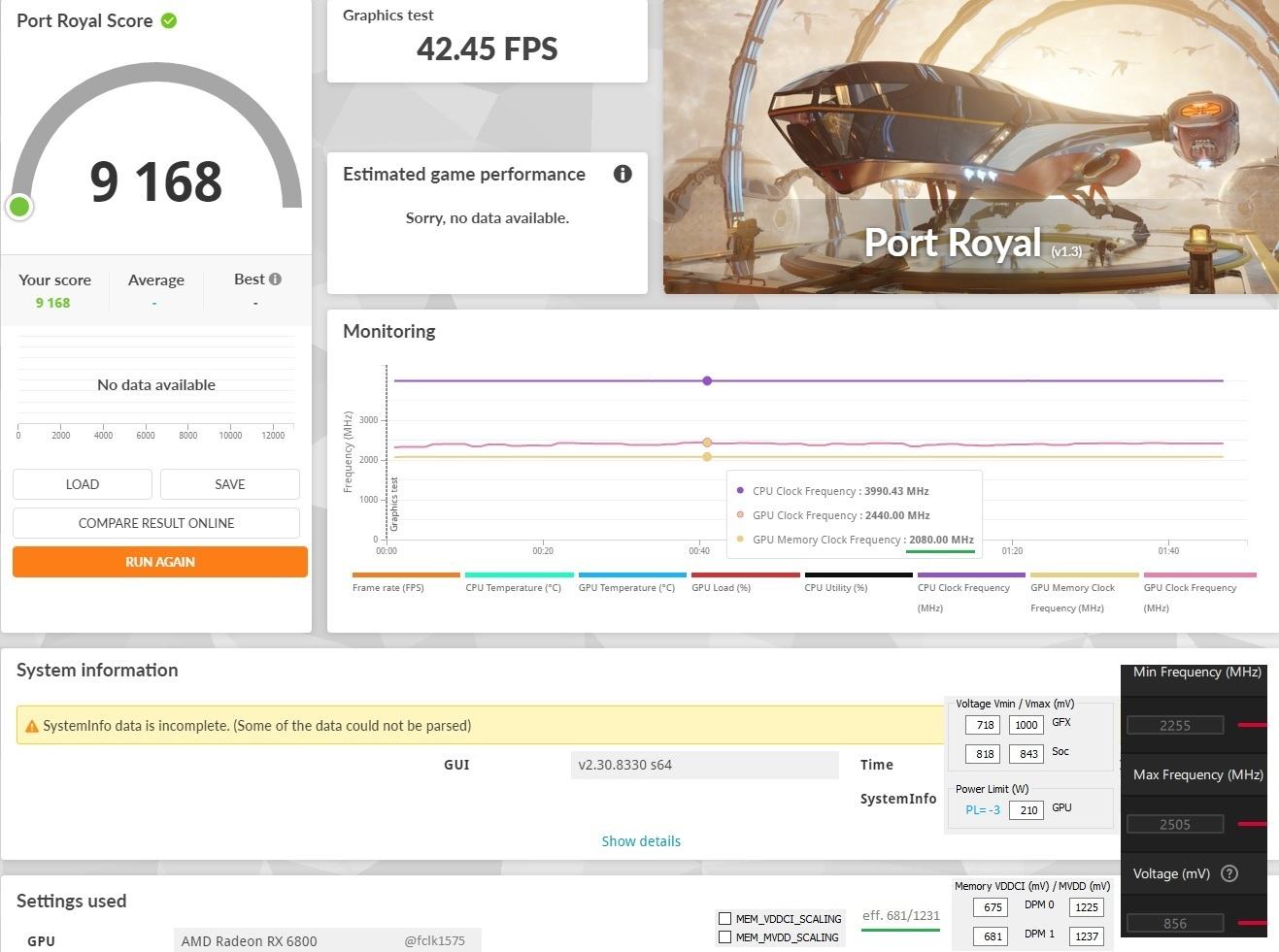

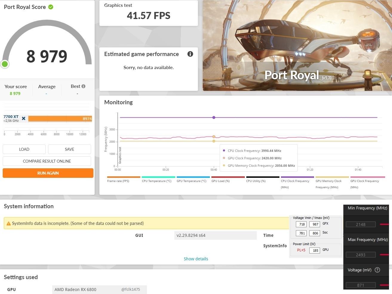

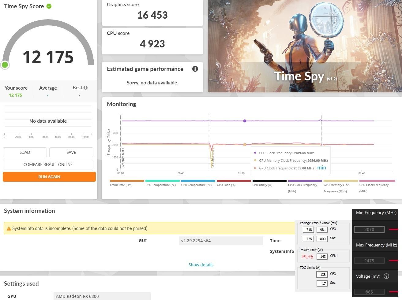

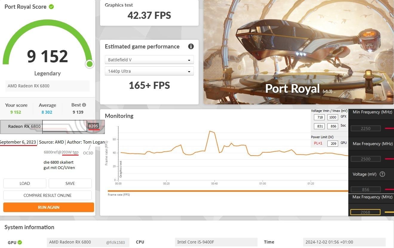

btw.
Mit MPT 987mV ging bei mir im PR maxTakt 2493MHz im Treiberpaneel stabil.
Da hatte ich auch schonmal den LD5 auf 2500MHz runtergesetzt. (ala Mehlstaubcat)
bei der 6800 gibts in SVO keine Curve wie bei der 6900, insofern evtl. ganz anders arbeitend!
derzeit benutze ich ein mue niedrigeres 981mV-MPT und nen groooßen Offset für PR@2475MHz= zufällig Takt im FrequencyTab

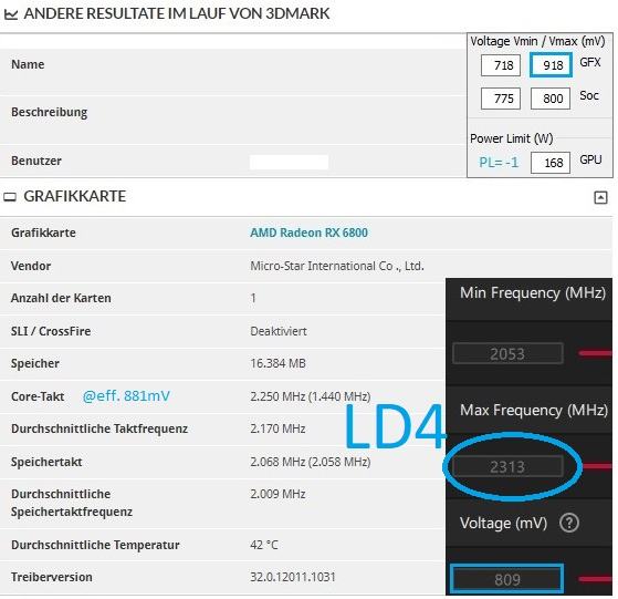

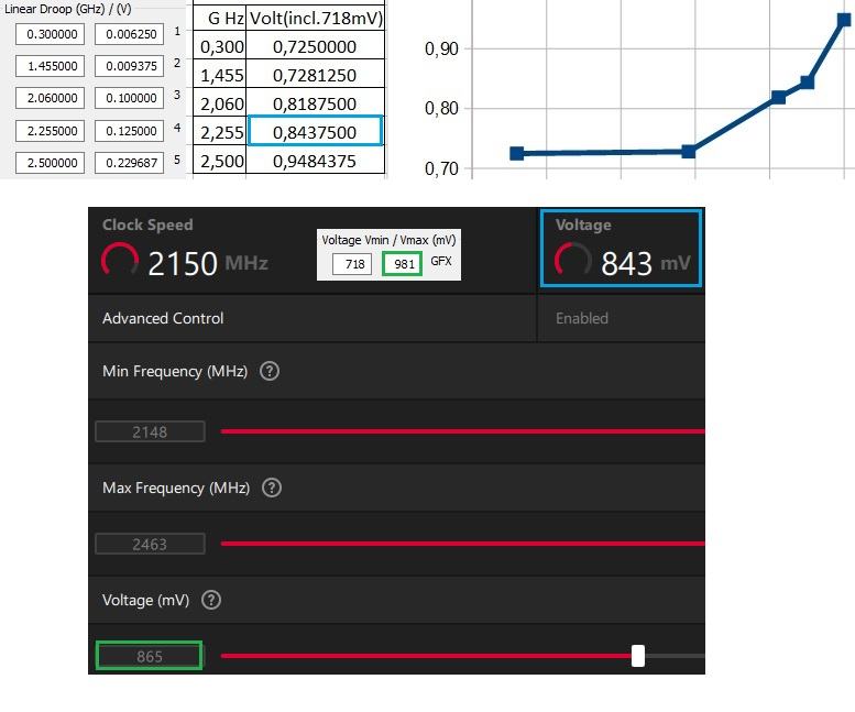

die eff. Volt für den min Takt sieht man eigentlich schon im Treiberpaneel
(siehe Anhang, ... scheint im Bsp genau auf LD4 zu springen, obwohl es eigentlich nen Zwischenwert zw. LD3-4 geben könnte, oder
LD4 ist der Wert für maxTakt und nicht für den eff.Takt!?)
LD5-takt von 2800 auf 2500 senken ist bei mir eigentlich nur Gürtel+Hosenträger, um Taktspikes zu minimieren.

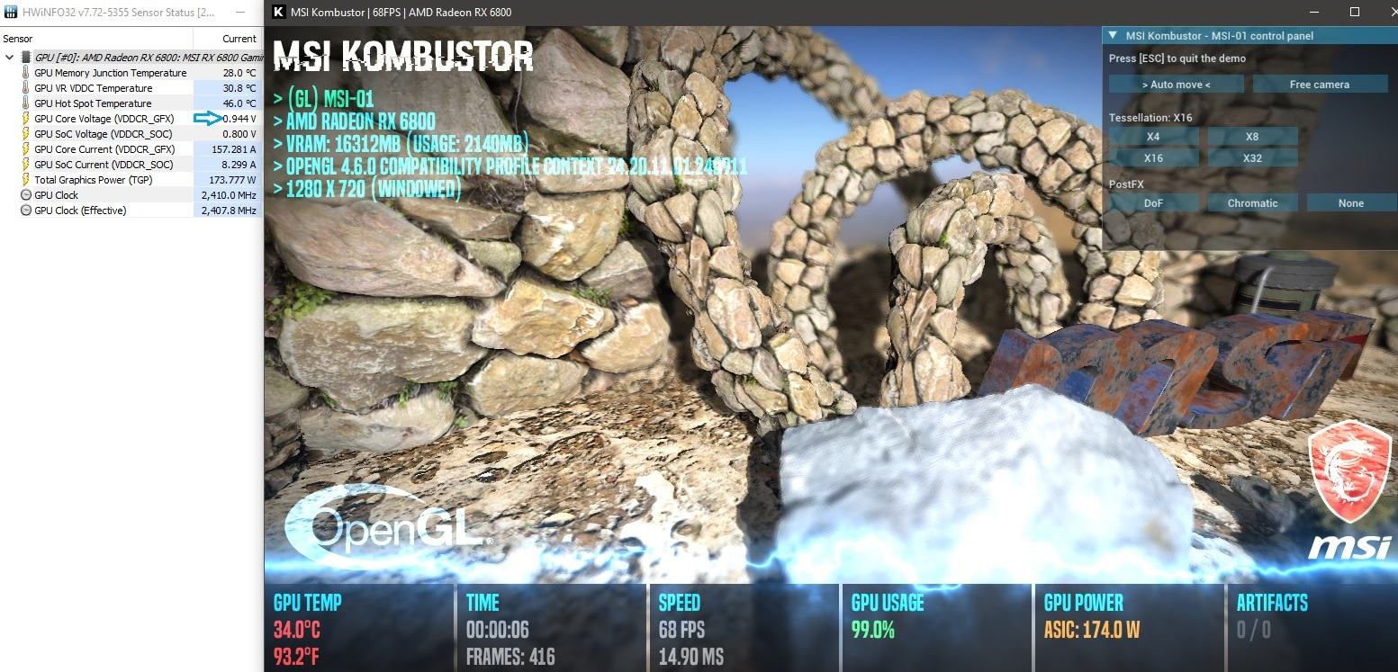

... könnte sein, das Chill in Games der Einfachheit halber gerne die Volts aus LinearDrop nutzt

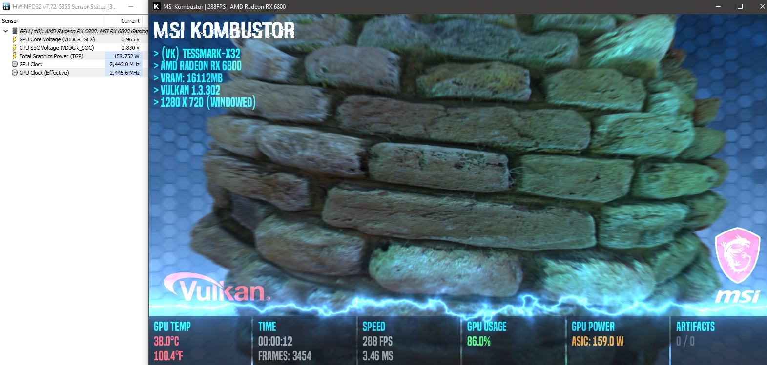

Kombustor@GL scheint ca. 10...15MHz höher zu takten als in Games@DX12
aber die geschätzten eff. Volt passen ganz gut
Evtl. ist aber die UE5+FSR+AFMF2 auch so ein Fall, wo der Boosttakt ganz schön hoch spiken kann, ... in TAU bis 2420MHz!
(bei eingestelltem maxTakt2475MHz)

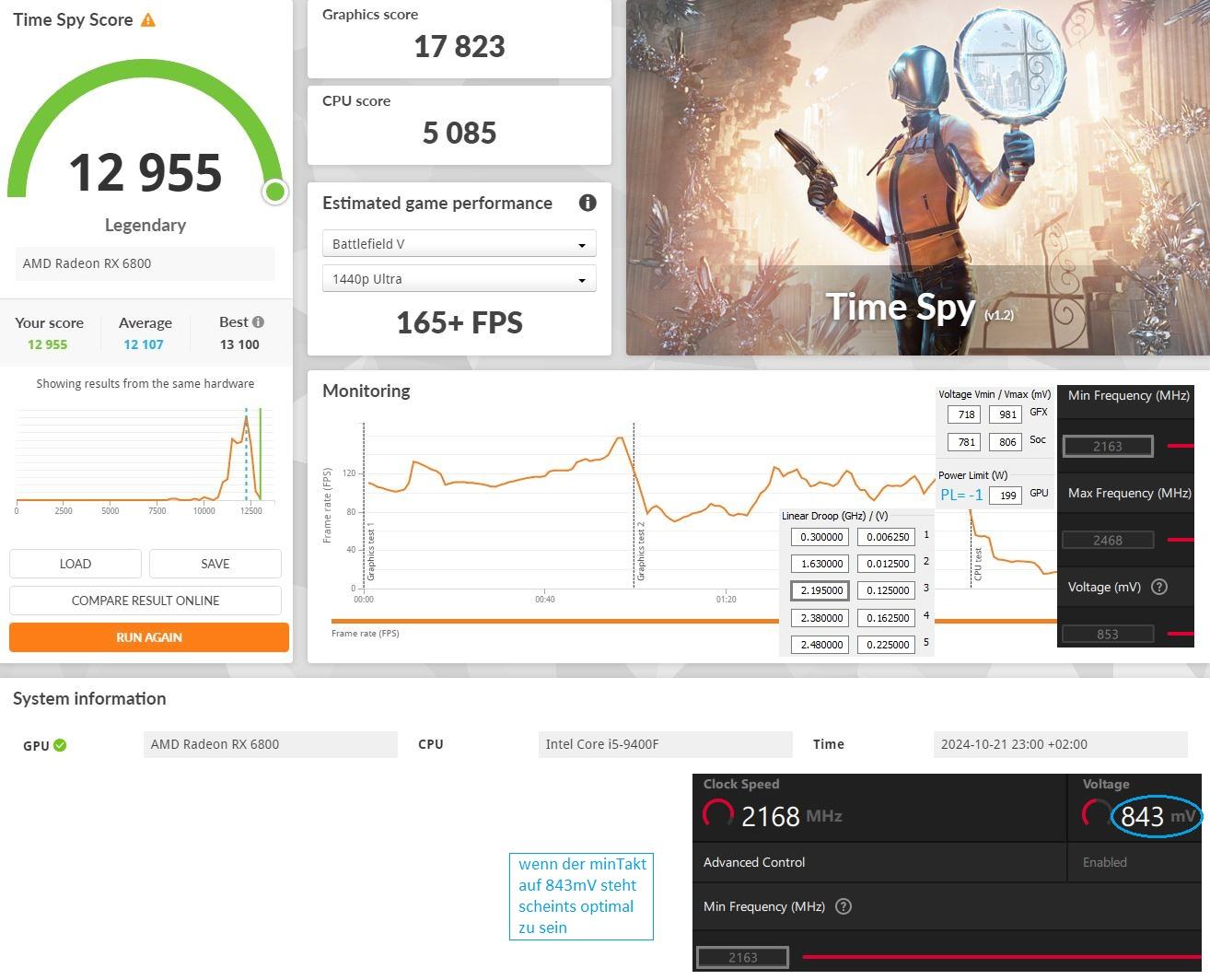

aus Neugier hab ich nochmal die LD´s ein mue verschoben, damits evtl. sauberer hoch/runtertaktet
LD3 ist jetzt genau mein minTakt und LD4 ist näher am Arbeitsbereich eff. 2250-2400MHz dran
(bei LD4 könnte es sein, das die 2315MHz gar nicht die eff.MHz sind sondern evtl. nur 2245MHz, was aber auch gut passt)

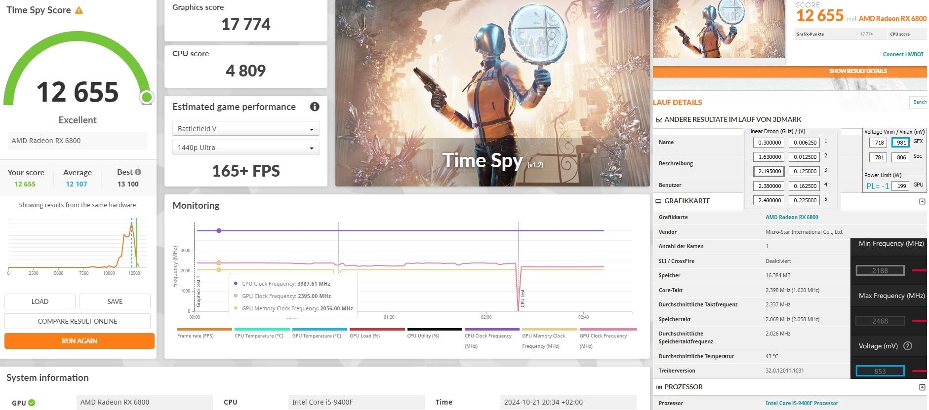

evtl. geht jetzt bei einigen Games auch mal mehr Offset, sprich
MPT 981mV
WM 853mV
SNvlk und TAU siehe Anhang
(obs nun dadurch sparsamer wird=?, aber immerhin gehts erstmal, zumindestens beim 2.Gamestart sollte es easy sein, ... beim 1.Start
und Shader kompilieren lieber ein safe Setting nehmen)
evtl. brauchts 1...2 Watt mehr als LD letzte Woche, .... müsste man mal schauen ab wann GT1 ein "glatter" Takt ist (x)
habe jetzt LD3 noch mehr hochgezogen, ist inzwischen fast so hoch wie LD4 default = 2200 MHz mal war
199W x 99% = 197W siehe Anhang4
(x) weil reale Games aber viel sparsamer sind als der TS, bleibts jetzt so, ... nur noch mal minTakt = 2163MHz, weils anscheinend zufällig
dann genau 843mV im Wattman anzeigt und dadurch "optimaler" ist

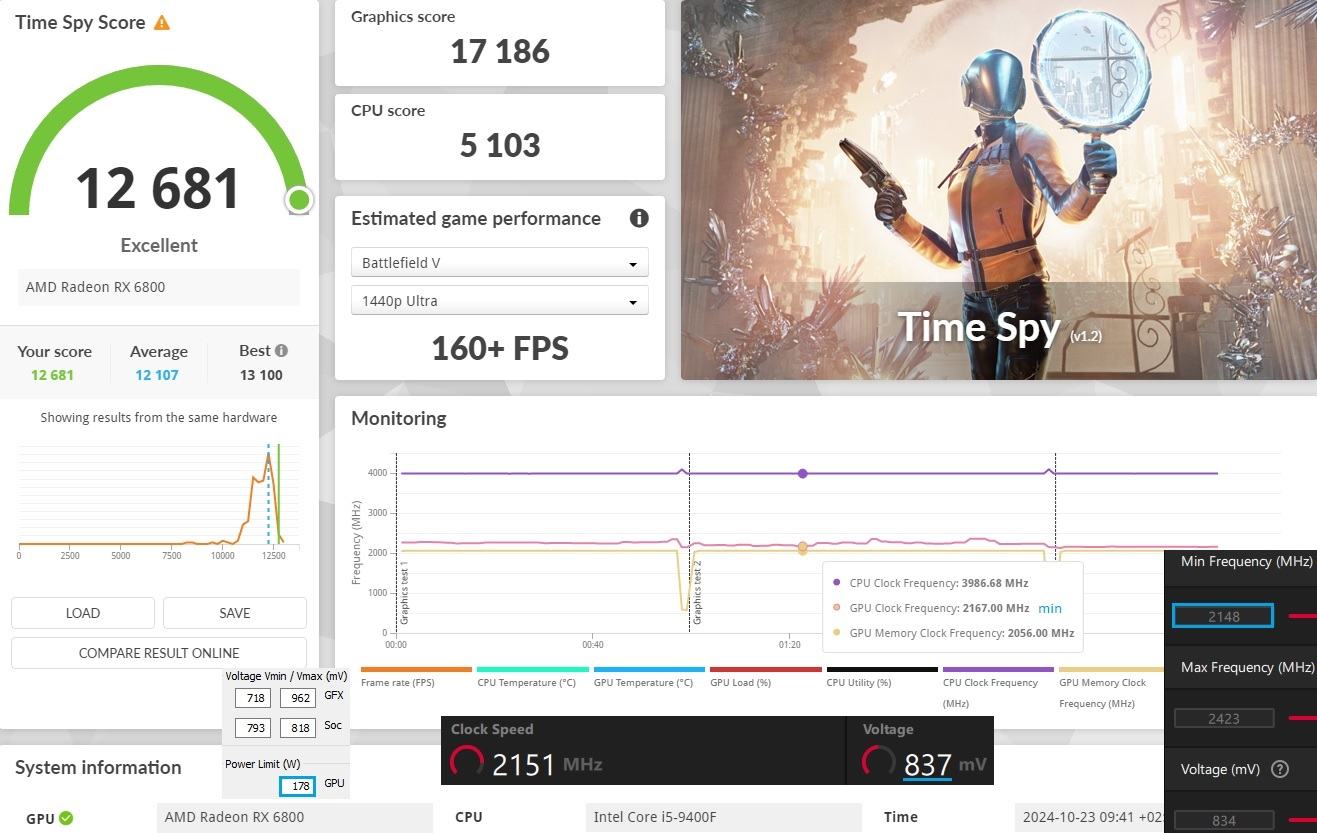

durch die Änderungen bei LD sind jetzt die im WM für minTakt angezeigten 843mV auf 837mV@2148MHz zurückgegangen
ist immer noch stabil
passsend dazu mal die erf. Watt gesucht, damit der minTakt im TS > eff.Takt bleibt und nicht negativ reinregelt
(es reicht mir dann ein niedrigeres MPT-Setting mit maxGFX 962mV, was auch genug maxTakt für ST:E hat)

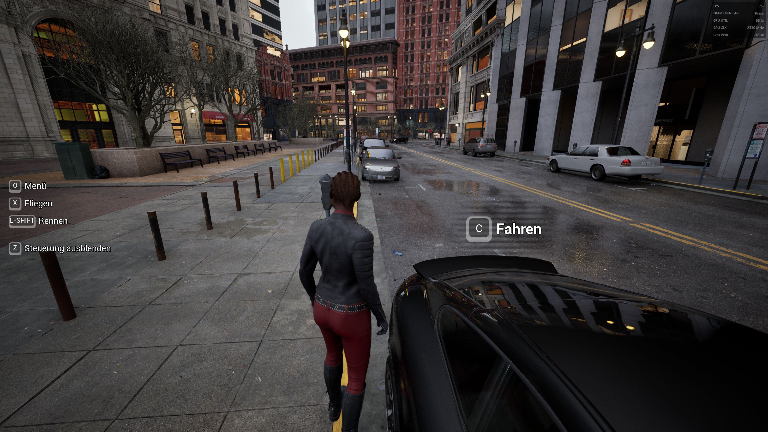

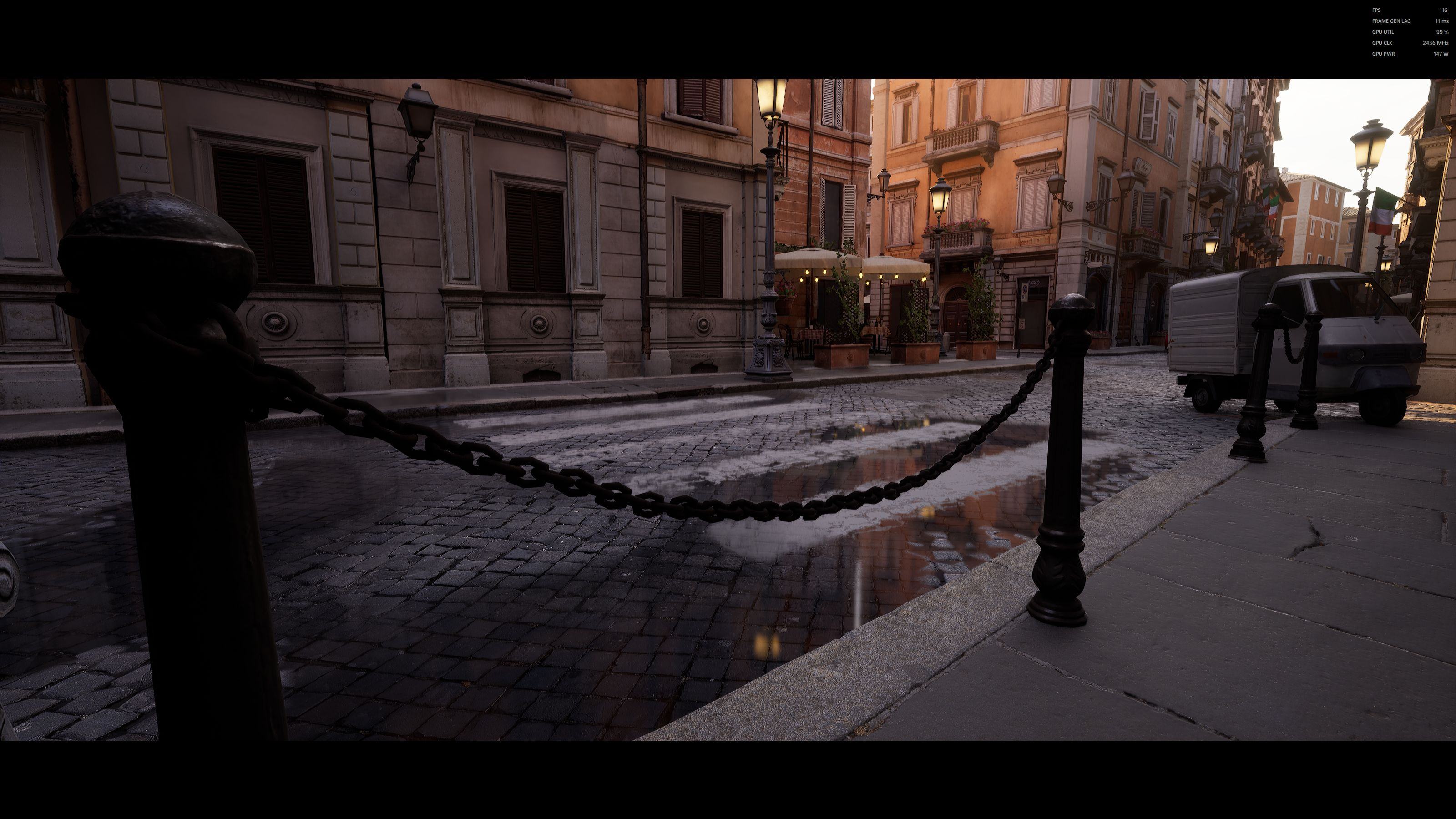

CitySample gibts jetzt auch als UE 5.4, .... siehe Anhang3

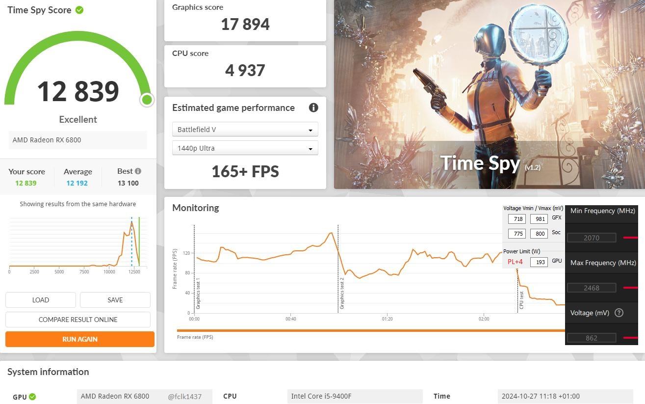

edit2:
jetzt mal noch 1 Run mit deutlich weniger Bandbreite bei 200W, ... siehe Anhang2
Fazit: ... erforderliche Bandbreite im TS
200W = fclk1437 + vram2068ft1
211W = fclk1500 + vram2148ft2 (x)
227W = fclk1550 + vram2148ft2
250W = fclk1600 + vram2148ft2
(Letzteres wäre dann bei mir Overkill für den kleinen Kühler, ... geht nur sinnvoll mit TDV1056mV,
weil mein "schlechter" Chip sonst nicht maxTakt2600 schafft)
(x) verbraucht dann auch schon 5W(?) mehr für SOC+Vram, ... es geht aber leider nicht anders,
um aus dem Bottleneck heraus zukommen

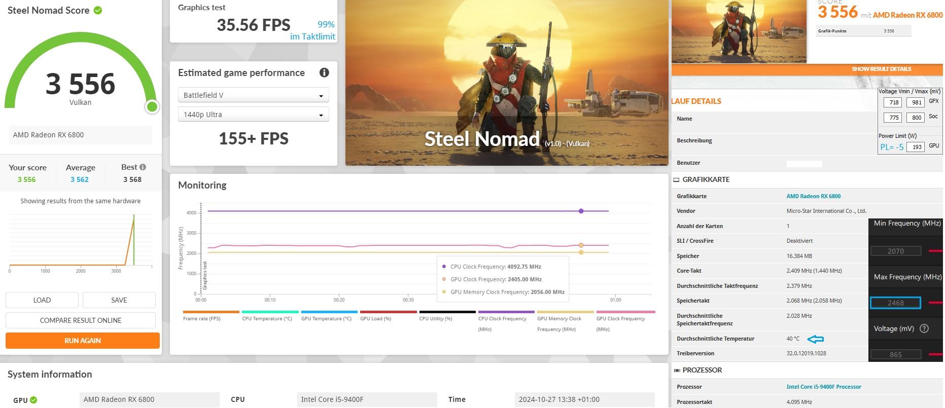

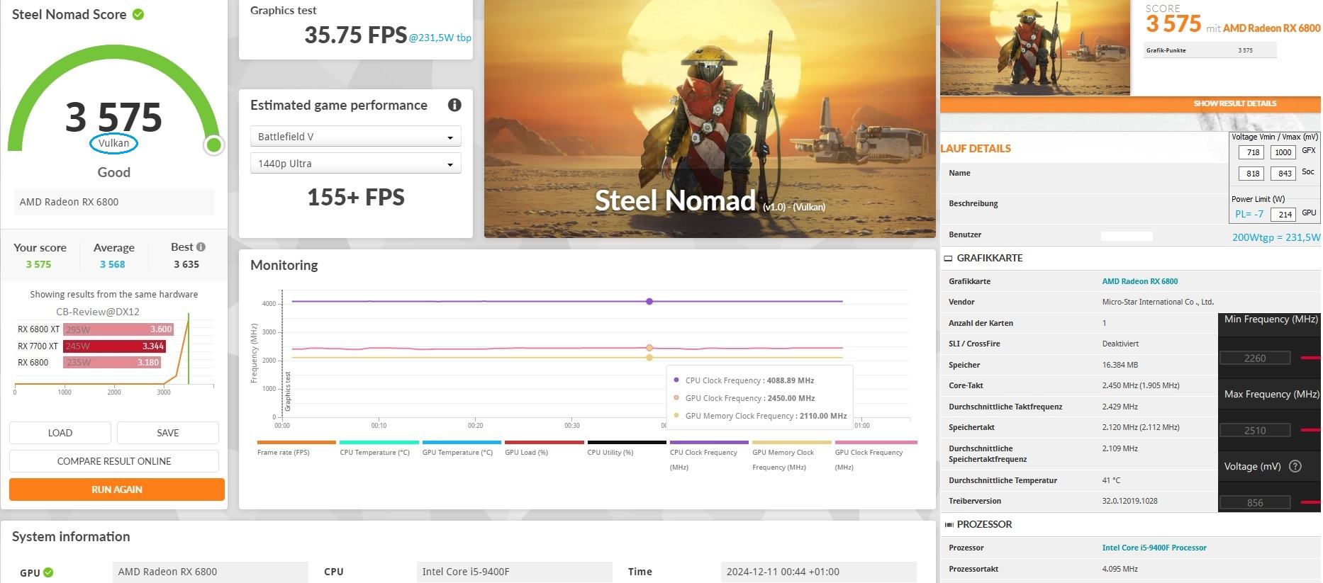

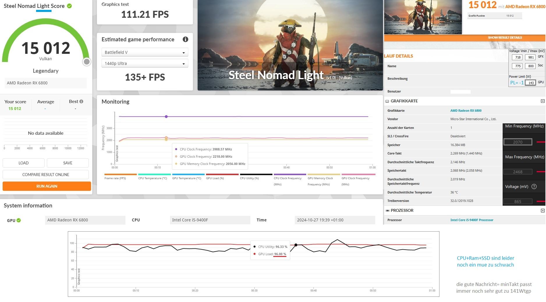

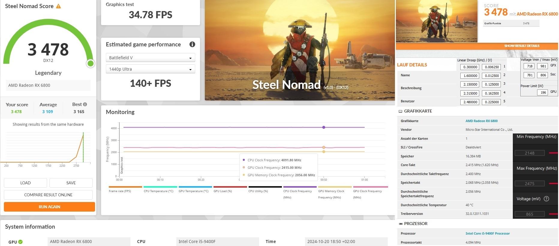

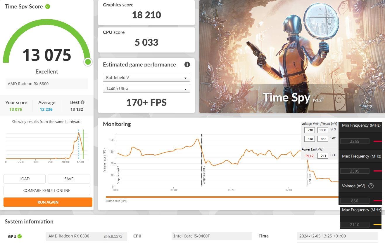

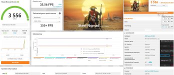

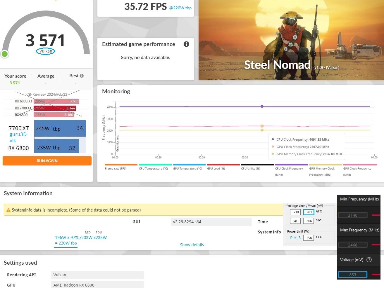

Wem das Alles zuviel Watt sind, könnte eher mit dem SteelNomad@Vulkan rumexperimentieren.
stock 203W --> 183W reicht für einige Experimente@fclk1437+vram2068 bei mir, ... siehe Anhang3
mit SN light reichen sogar 143W
im TS wäre bei ca. 150W der minTakt gerade noch passend

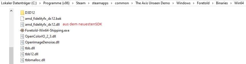

in der TAU-Demo hab ich mal das neueste FSR 3.1.2 reinkopiert, ... siehe Anhang mit 44/88fps -Limit
diesmal mit etwas weniger Offset, .... scheint dann evtl. etwas stabiler zu sein fürs OCen

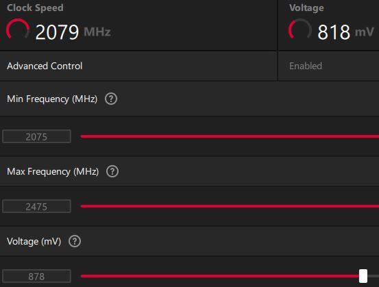

MPT 981mV mit WM 878mV bei 2475MHz, ... beim minTakt 2075MHz@818mV brauch ich noch ein paar mehr Gametests
sieht auf den ersten Blick nicht schlecht aus

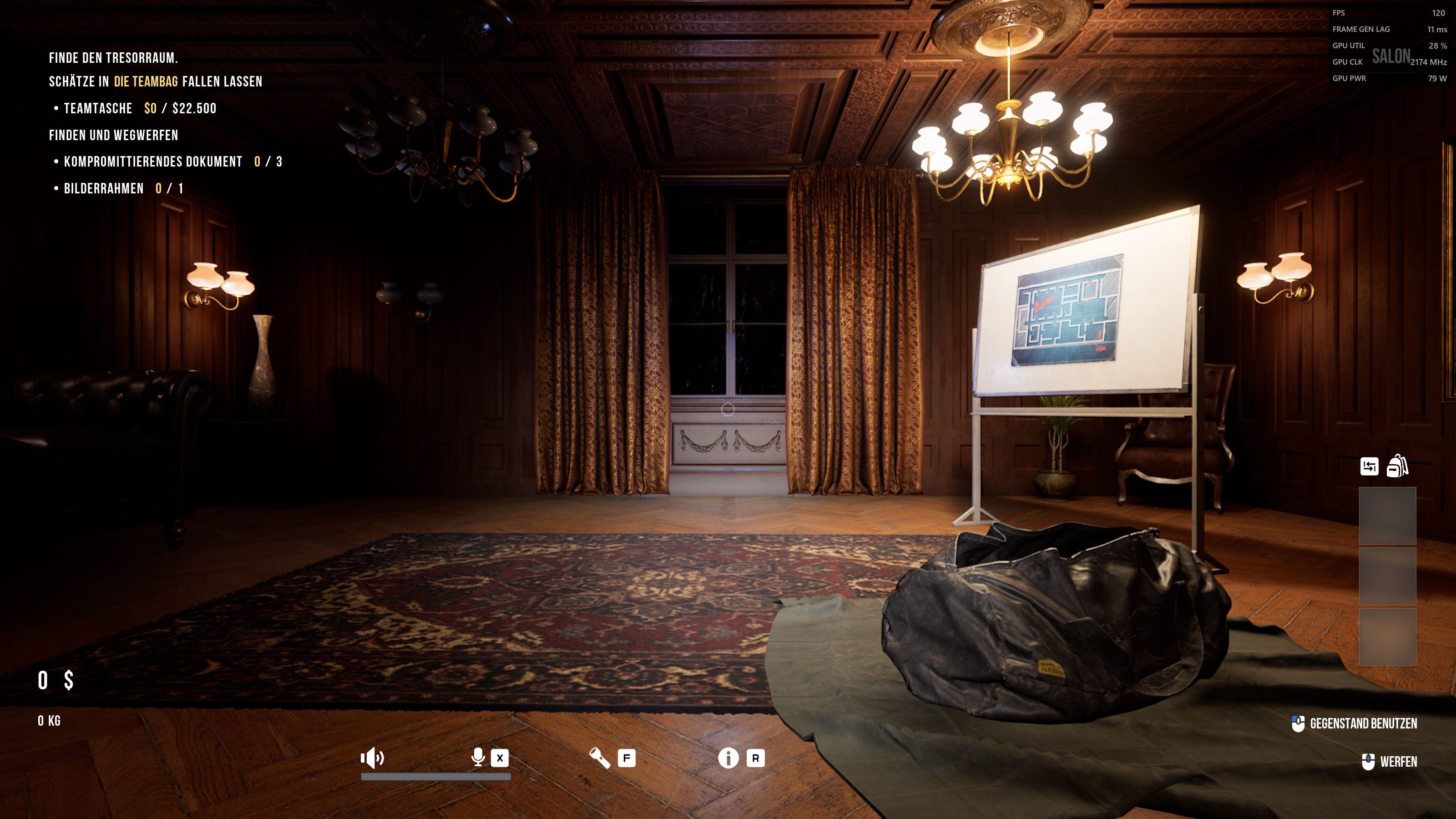

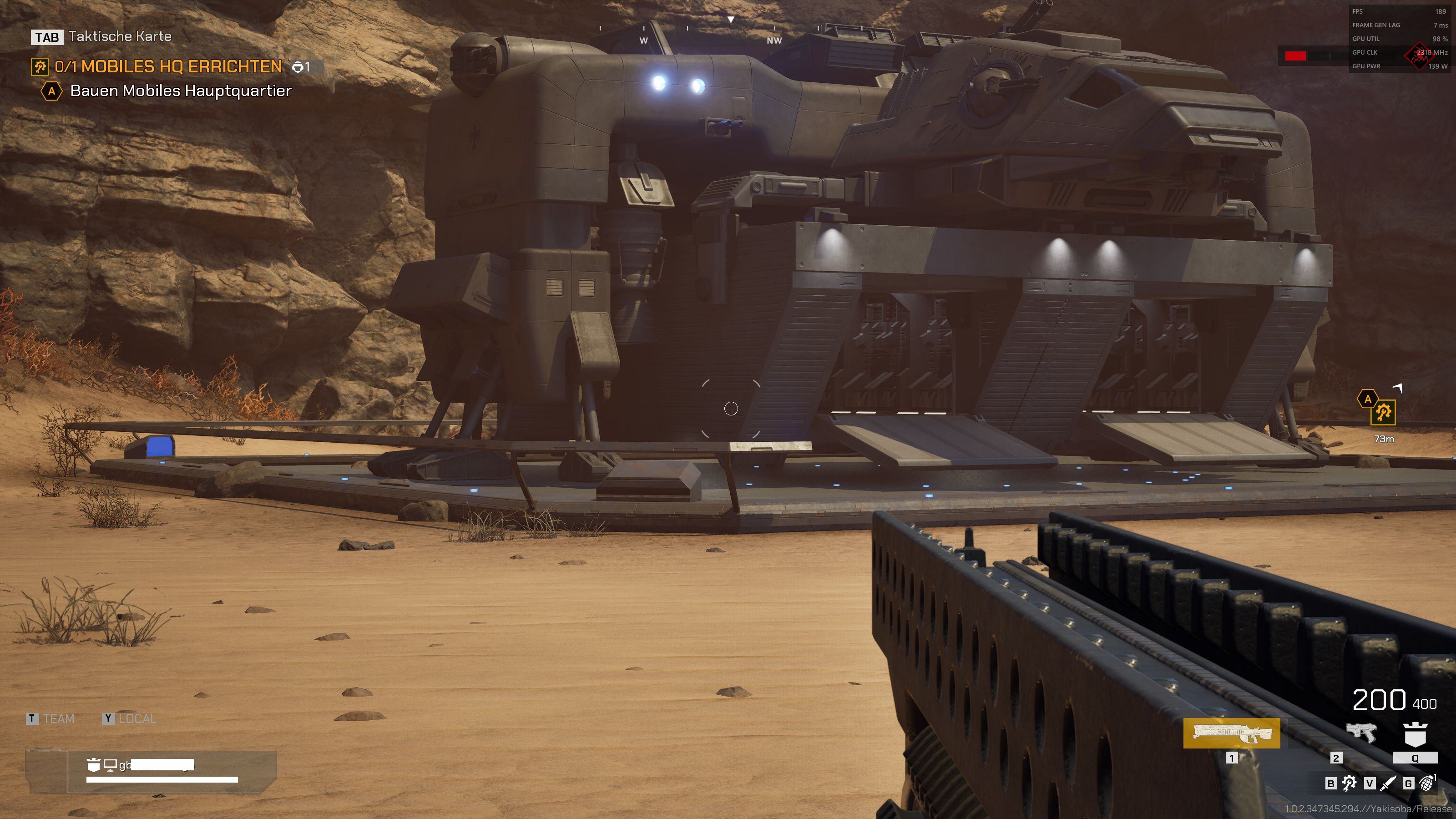

btw.

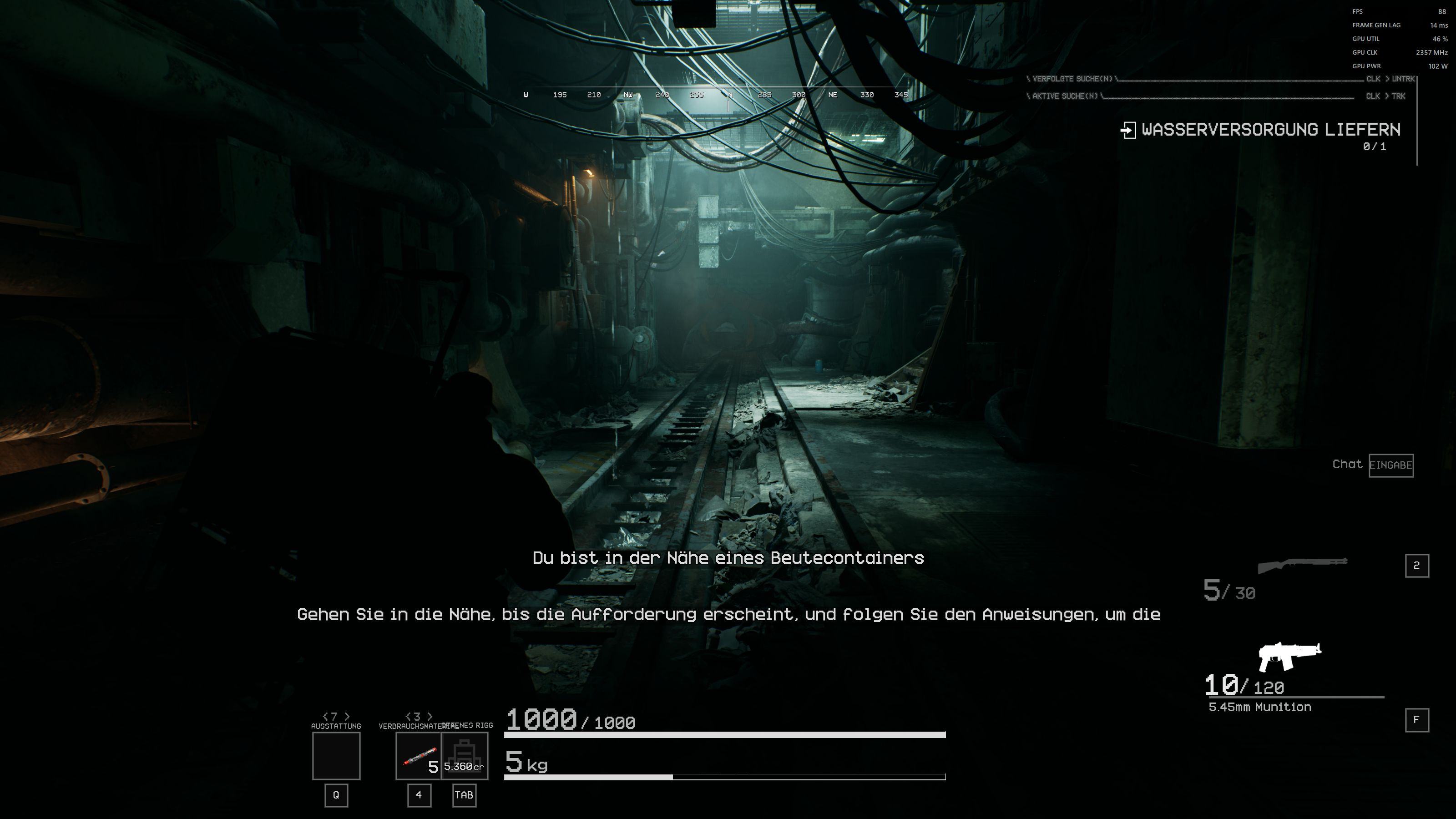

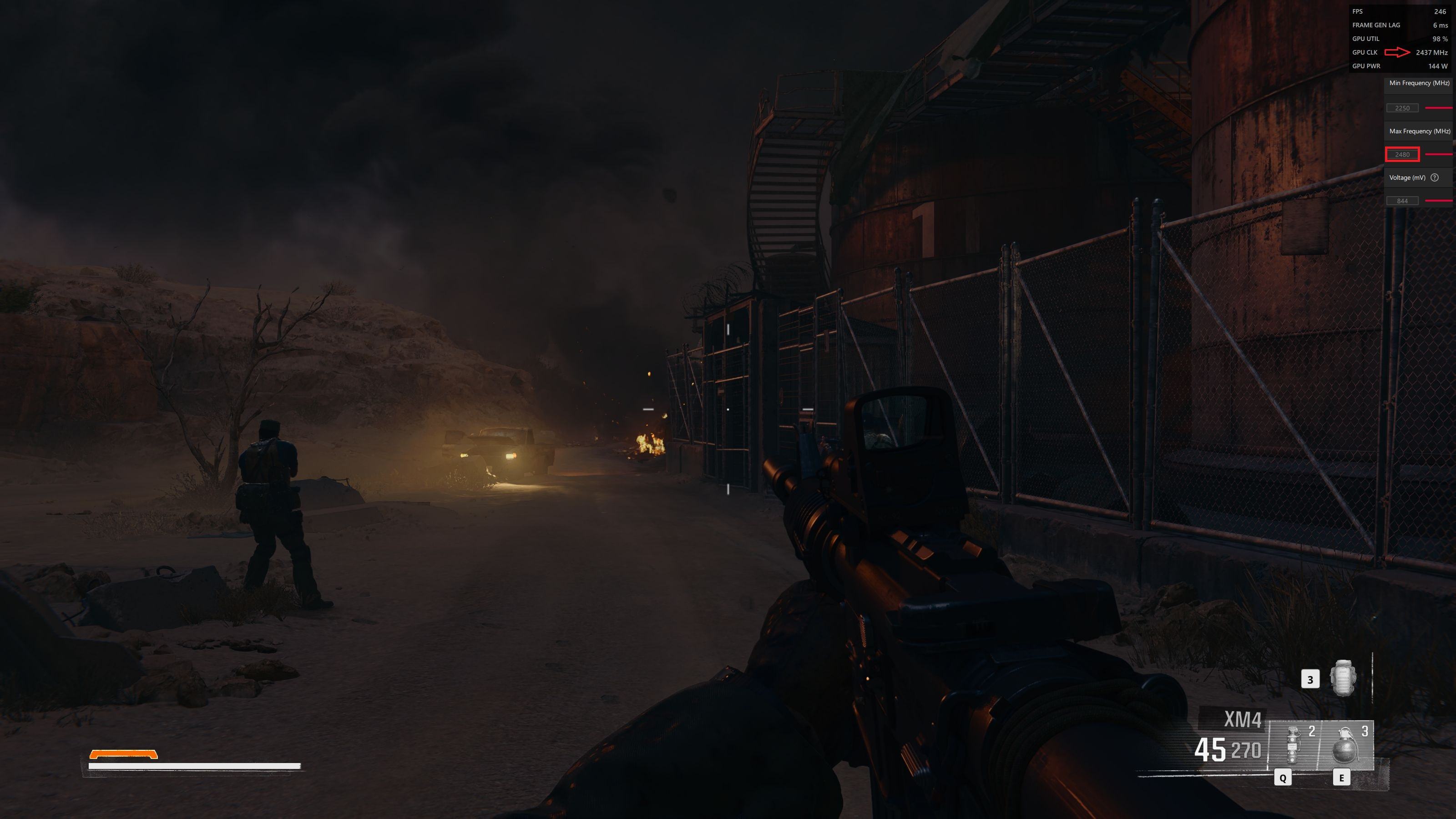

Heute hab ich gestaunt wie hoch der Takt in BO6 geht!
eingestellt maxTakt 2480 springt mit AFMF2 bis 2437 hoch, ... evtl. kompiliert da gerade noch was im Hintergrund als AsyncCompute
(insofern ist der aktuelle Treiber wohl sehr scharf von AMD eingestellt)

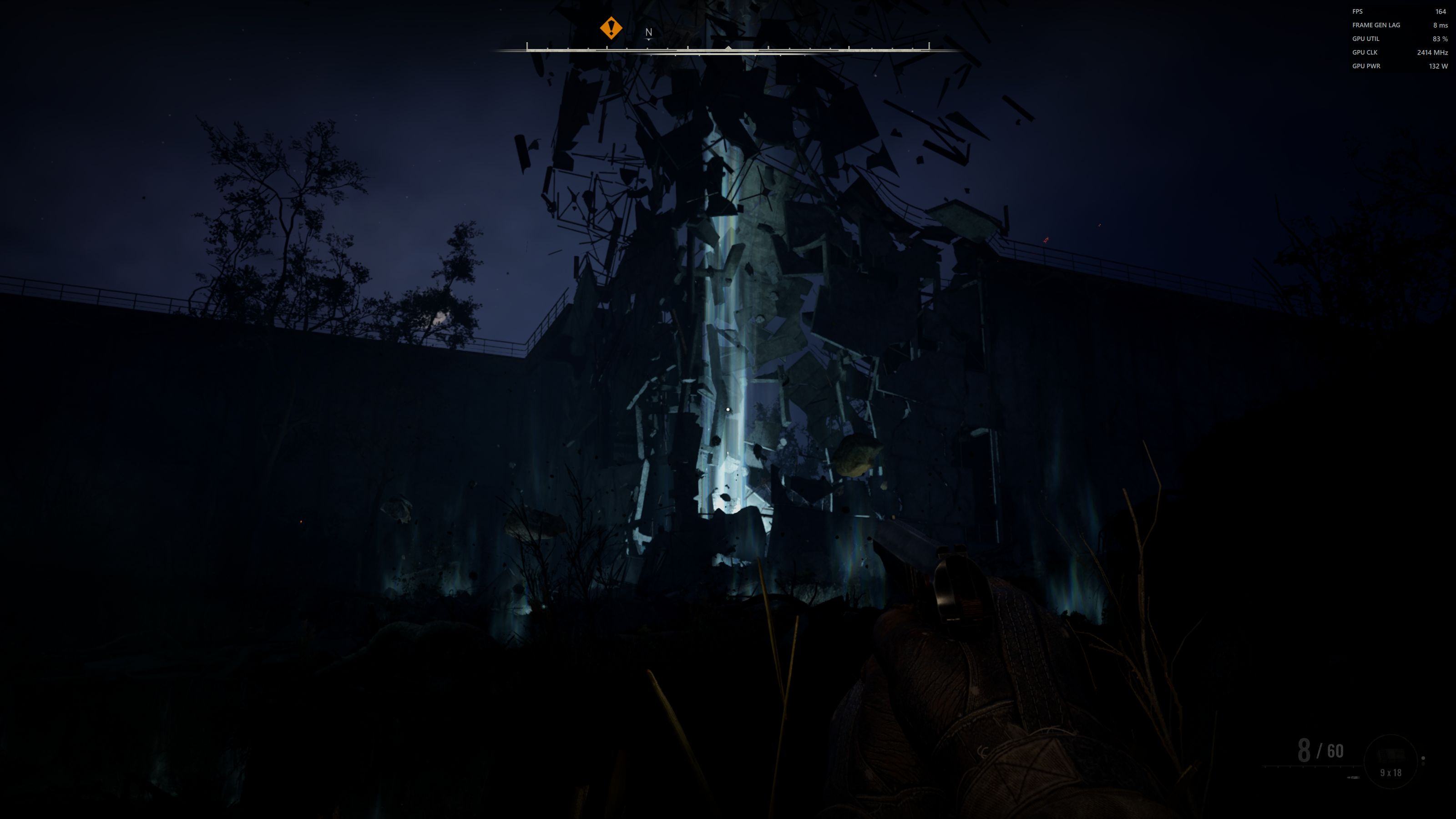

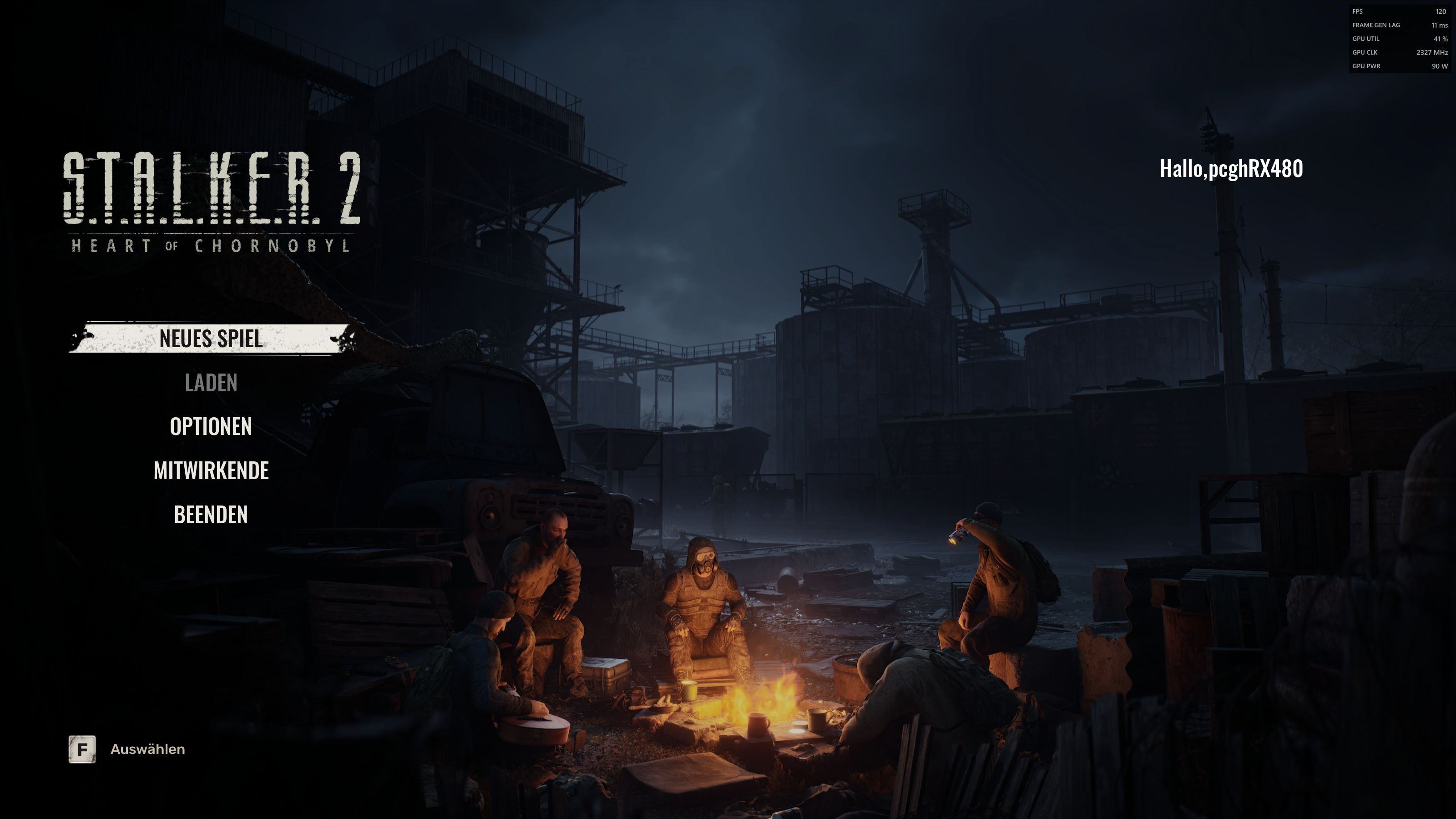

edit:
S2 läuft auch ohne gameready Treiber schon brauchbar
(ein gamereadyTreiber könnte evtl. das kompilieren noch verbessern)
UE5-Rome, ... siehe Anhang 4

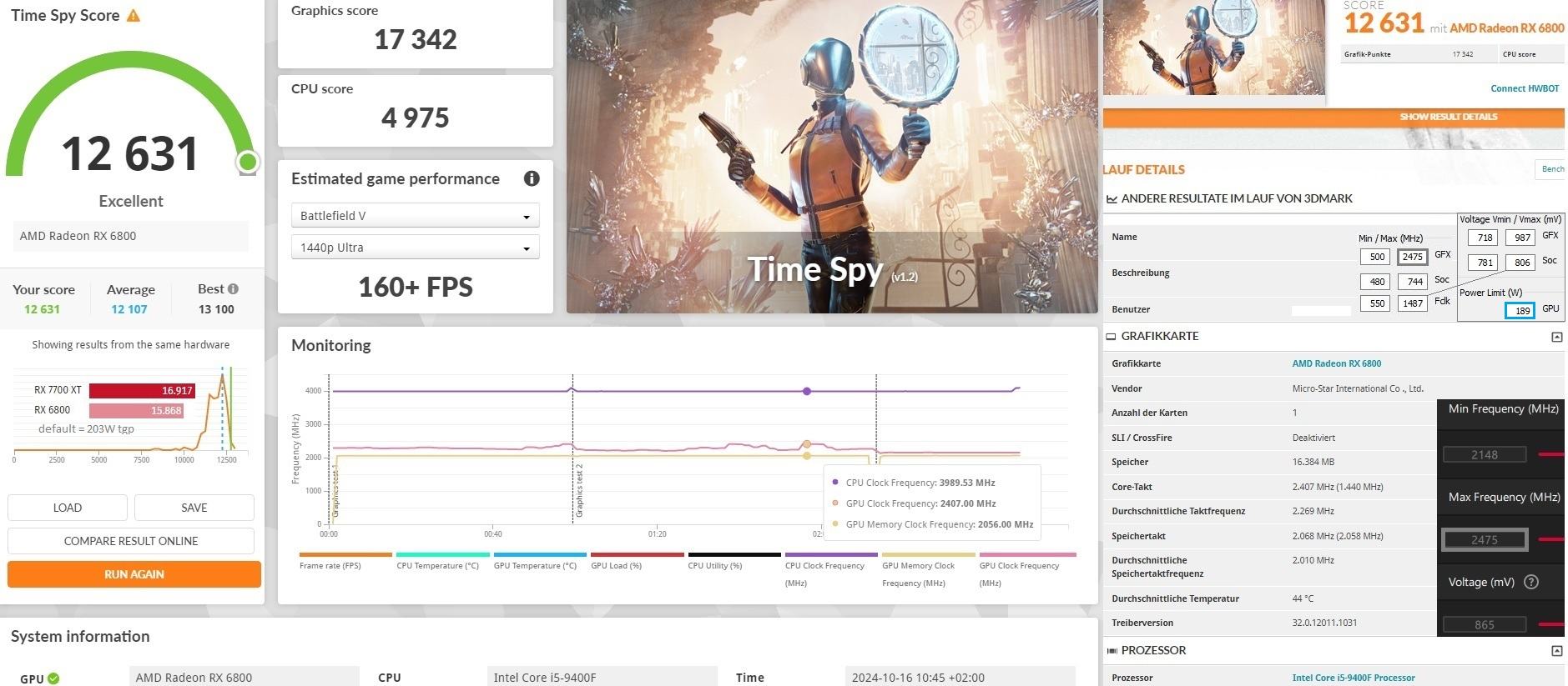

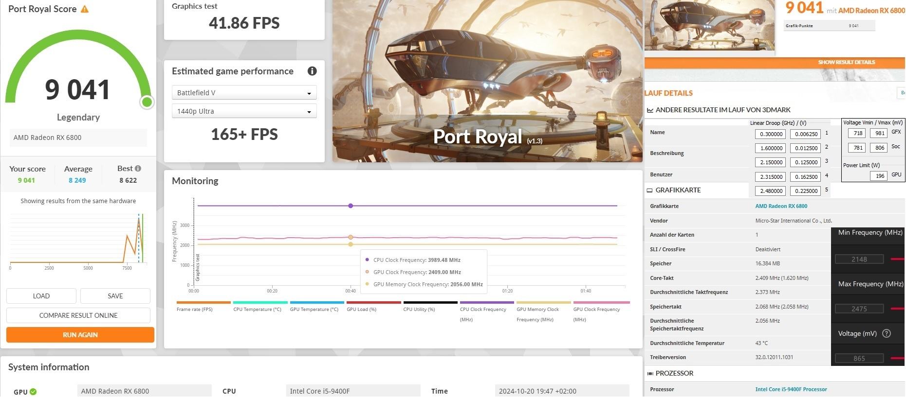

Mit meinem moderaten 24/7 Vram2068MHz habe ich mal geschaut, wie der PR mit den Watt skaliert.
1. UVtet mit 194W und fclk 1475
2. default 203W mit fclk 1550-->1583
3. more Watt = 211W mit fclk 1550-->1583
--> könnte sein, das der erhöhte fclk geholfen hat, das die Fps noch annehmbar skalieren, obwohl der SOC mehr V+W braucht
(>>210W würde man vermutlich dann schon mit Vram2150ft2 besser bedient sein)
btw.
weil man selten ein aktuelles Review zum PR findet, mal ein Bild von OC3D in Anhang 4
(diesen default Score schafft man easy mit ein bisschen Vram OCen)
btw.
Vram2150ft2 ist normalerweise ein mue schneller als 2124ft1
Wie schauts dann weiter Unten aus?
bisher 2070ft1
neu 2092ft1 --> Surprise = more Clock schlägt besseres Timing (auch ohne FT2)
(und läuft auch noch mit den niedrigen Volts)

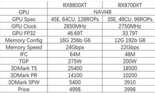

Da wäre ne 8700xt im PR nur ca. 10% schneller, ... lohnt sich nicht zu wechseln.
(im TS und in Rastergames vermutlich kaum ein Unterschied zu meiner optimierten 6800, ... die 8700xt ist allerdings sparsamer)
edit:
für den TS brauch ich aber 6mV mehr MVDD, ... reicht dann aber auch für Vram 2110ft1 = eff.2098MHz

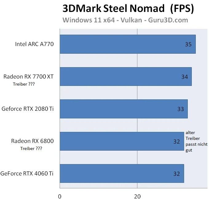

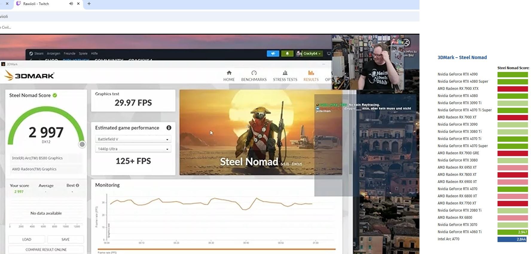

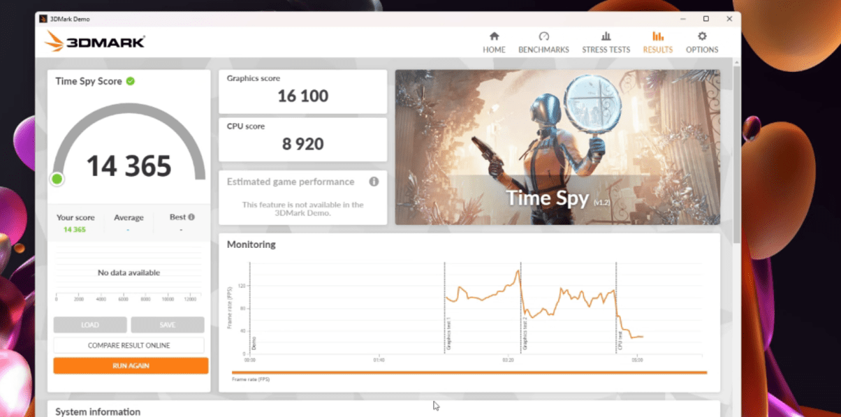

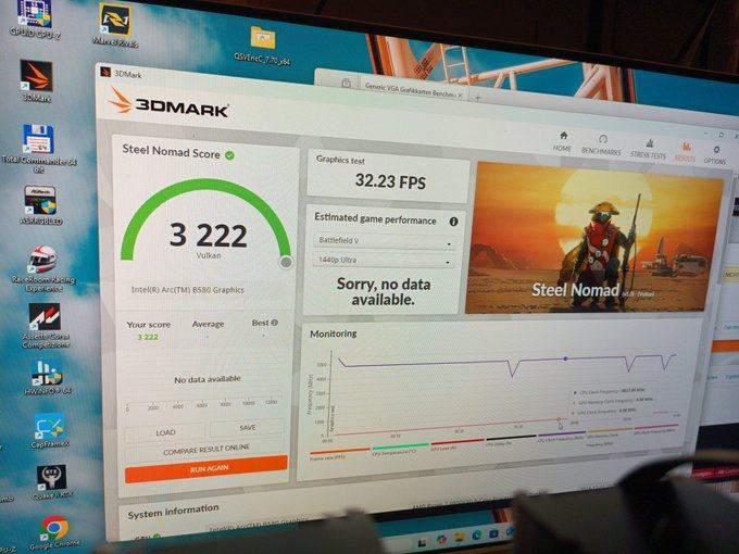

Rawiioli hatte Gestern ne B580 laufen, ... im SN gleichauf mit ner A770
(da habe ich mal mit 200Wtgp geschaut, wo ich mit OC/Uven lande, vorzugsweise@Vlk weil sparsamer)
edit:
B580@3GHz siehe Anhang4
und mit 3,15GHz dann wohl 3400points=34fps

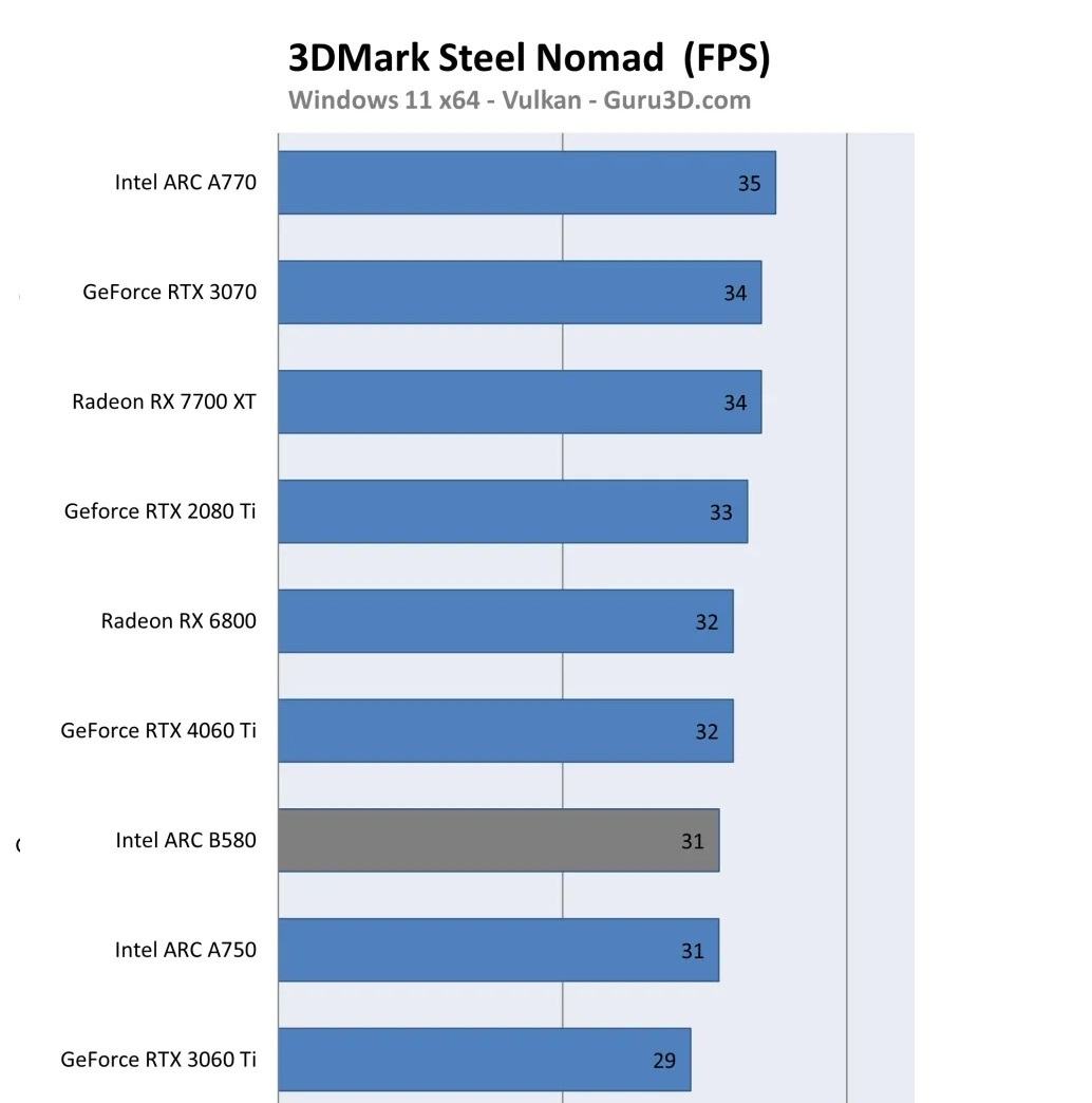

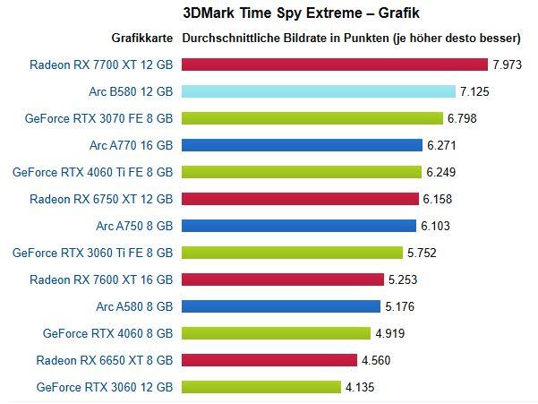

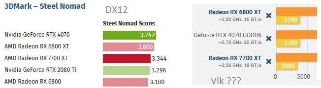

offizielle Reviewscores zu SNvlk+PR+TS für die B580
Wie erwartet, eigentlich nur im PR > A770:
(sollte mit ner 6800 auch machbar sein mit 200...204Wtgp optimiert)

Hier gibts mal ein Review zur B580 vs. 6750:

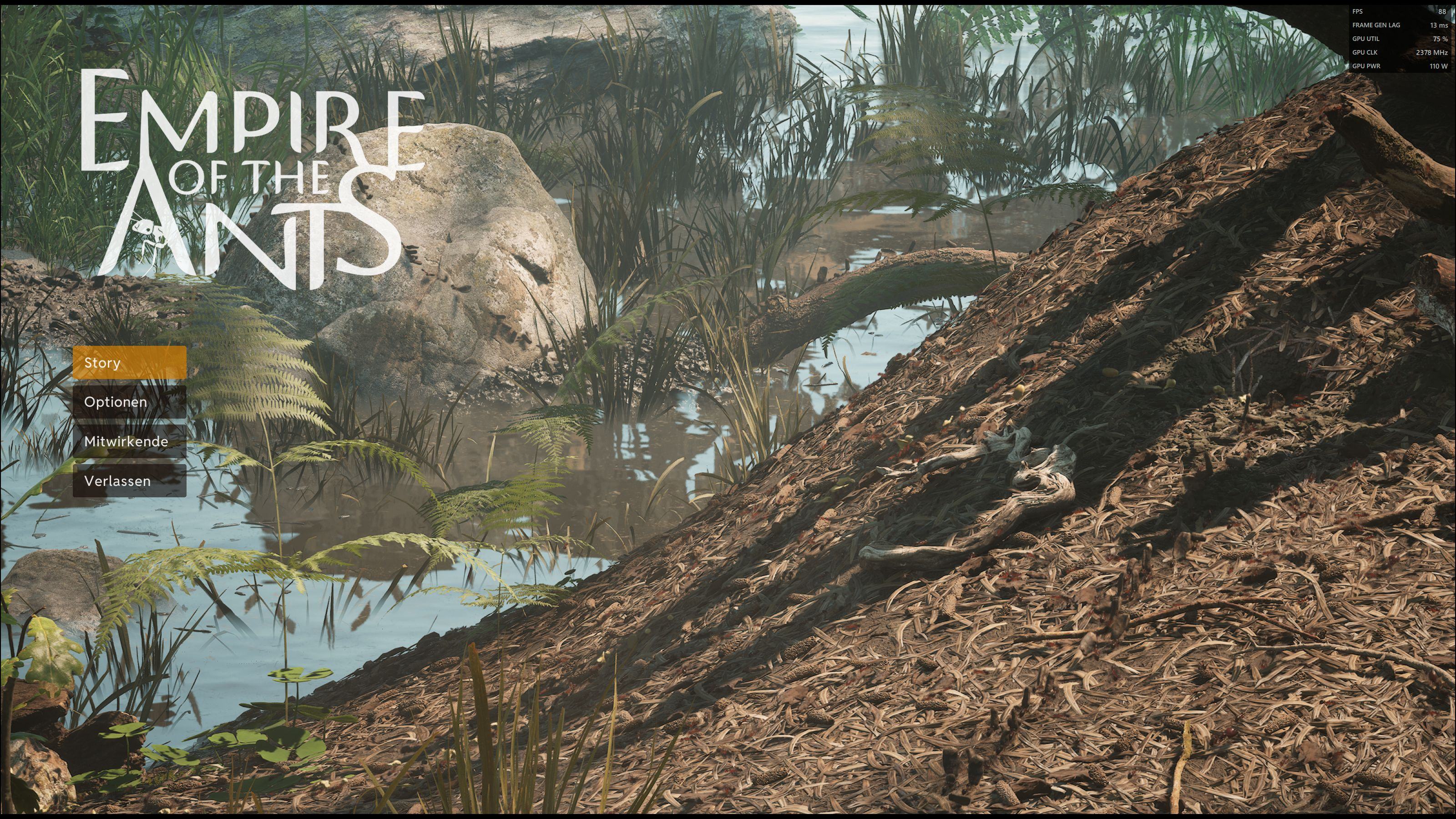

Heute mal die Ants-Demo getestet. (und nebenbei mit genau demselben Setting den TS z.Vgl.)
Wie man sieht bin ich 24/7 jetzt doch wieder auf 987mV runter, solange es für UE5-Games reicht.
An meinem 60Hz-Moni nutze ich derzeit AFMF2 mit 44/88fps, da sollte man hoffentlich immer mal abwechselnd
ein echtes und ein fake Frame sehen. (bei 120fps könnte es passieren das nur fake auf den 60Hz-Moni kommen)

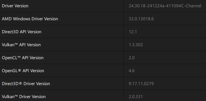

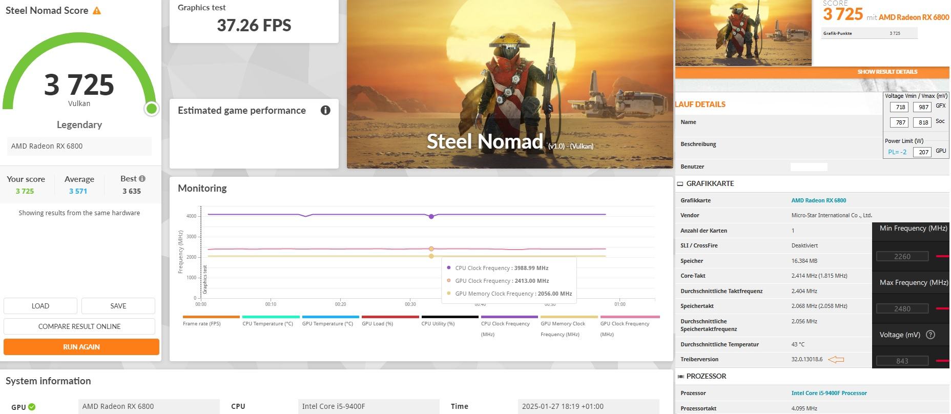

just for fun
... könnte ja sein, das sich die neue Treiberbranch bis Ende März verzögert
--> daher mal ein Experiment mit 24.30.18, ... k.A. obs da Probleme mit Cheat o.ä. gibt
könnte sein, das Vlk jetzt ein mue besser läuft (im SN)
Indie hab ich leider nicht mehr auf der Platte

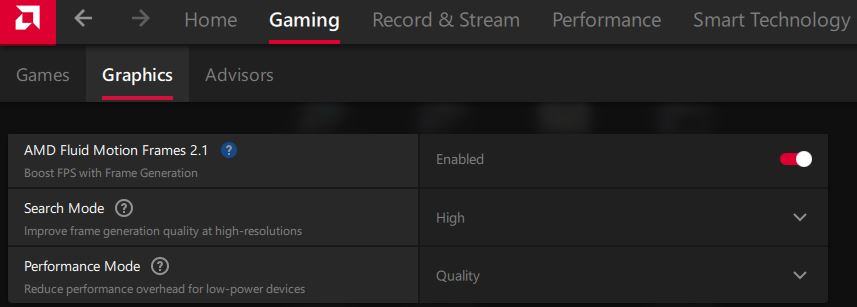

Moin,
bei welchem Powerlimit mag bei der 6800XT so der Sweetspot fps/W liegen?
hatte lange ein 150W(+15%) Profil drin, müsste aber das ganze wohl nochmal wirklich ausloten, ob etwas mehr nicht sogar besser sein könnte.
zurzeit bin ich bei MPT default und MCT:
Leistung ist mir tatsächlich nicht so wichtig, sondern eher Effizienz. 150W? 180W? bei 1040mV Voltage bleibt Time Spy schon hängen
Lass dich hier von der Effizienzliste inspirieren...

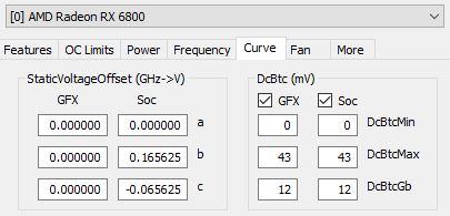

Hi @GokuSS4 !
Die 6800XT ist bei etwa 950-975mV auf dem Chip auf dem Sweetspot.
Meist 2240- 2300 MHz im Wattman oder MCT, was dann real in etwa 2190-2250 MHZ entspricht.
Ich würde mit GPU-Z schauen, was bei dir auf dem Chip maximal an mV anliegt
und dann so weit runter mit PT, bis dann auf jeden Fall unter 1V also 1000mV maximal erreichst.
In MPT kannst du aber auch die maximale mV gleich auf 950 stellen
und dann so lange den Takt anpassen, was eben noch stabil ist,
das bringt dir mehr FPS als nur das PT zu verändern.
Die ganzen Karten haben immer viel zu viel mV zu dem jeweiligen Takt, als Standard.
Gruß
Mehlstaub
MPT
maxGFX = 987mV reicht, damit eff. <=950mV anliegen
Damit sollten im MCT ca. 2395MHz bei 887mV bei Powerlimit=90% ungefähr passen.
falls nicht 100%ig stabil, mal den minTakt im MCT noch auf 2000MHz anheben,
btw.

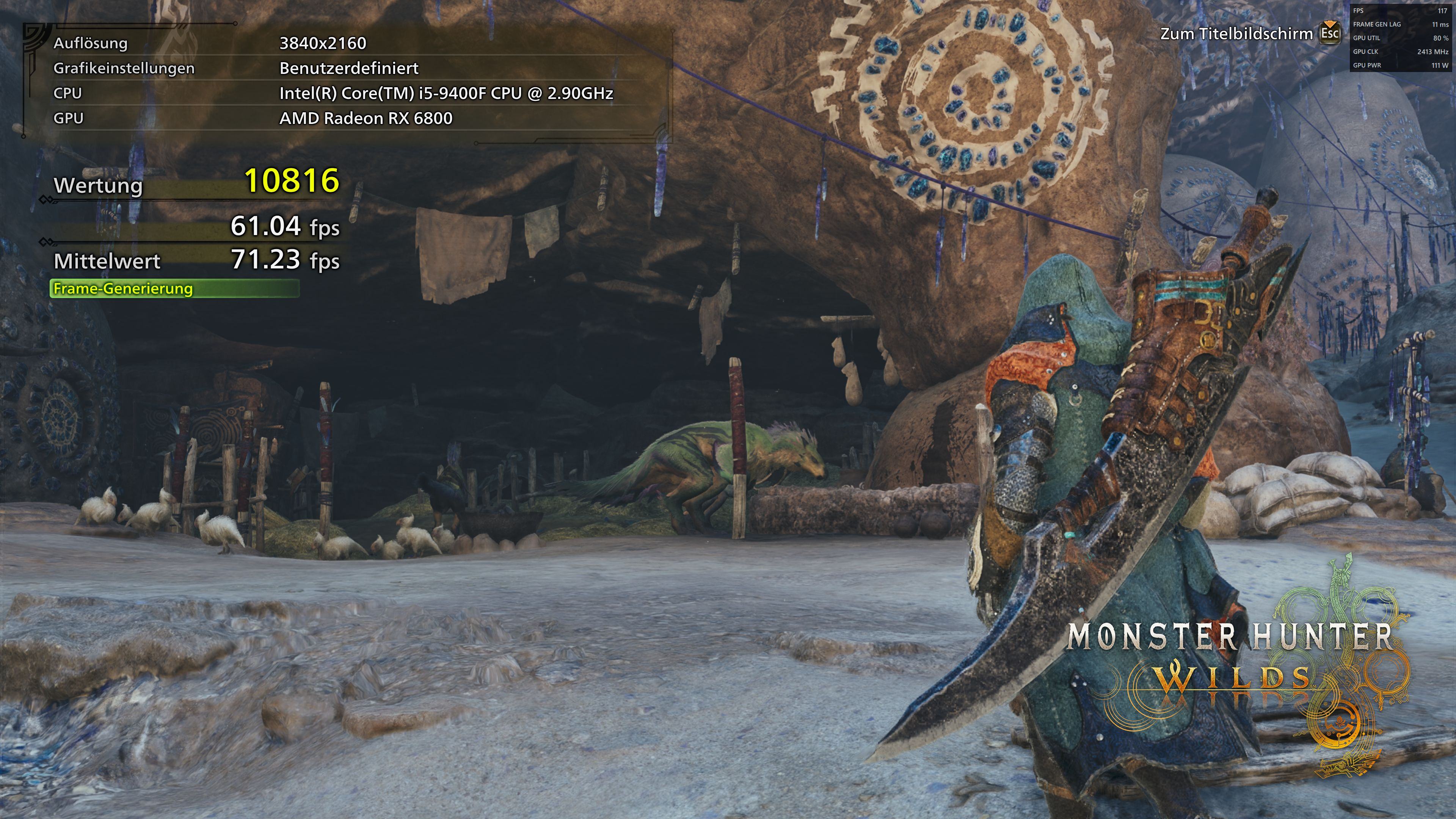

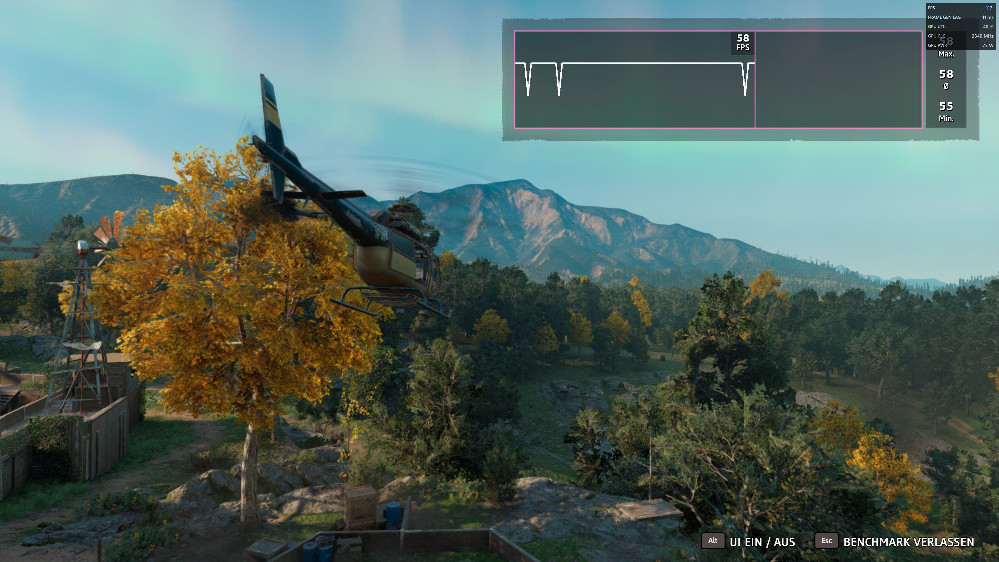

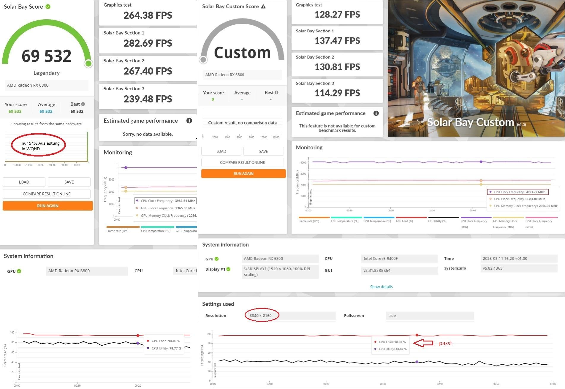

inzwischen 2 neue Spiele im Gamepass angetestet + MHW auf Steam+UE5.5.3-demo
Mit dem 25.3.1 mal den SB nachgetestet, ... da bin ich in WQHD noch im CPU-Limit, erst 4k lastet die GPU aus.
Ob der kommende SB extreme überhaupt noch Was für meine kleine GPU ist, mal schauen.

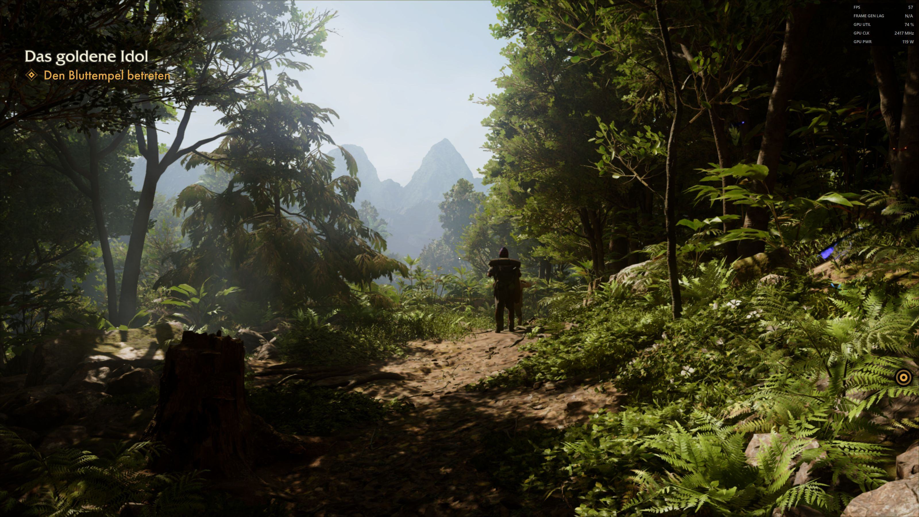

Krass, was Turbogear im Effizienzthread so zaubert. (ähnlich kleiner Offset wie Devcom)
hat mich motiviert, WlX auch dahingehend () mit mehr OCen laufen zu lassen, siehe Anhang
ob jetzt generell mit den neuen Treibern das Offset nicht mehr so wichtig ist, who knows
die 987-912 bei mir, ist jetzt ein Offset, was eigentlich viele 6800 schaffen müssten
stabiler maxTakt ist eeh Chiplotterie und vom Game abhängig
In der UE5-Demo mal nur 2488MHz eingestellt: ... Verbrauch ist auch mit weniger Offset OK
@RedF
Du misst doch gerne die V/F-Kurve, da könnte man im (VK) TessmarkX32 auch mit relativ wenig Watt hoch takten.
(um mal Deine 9070xt mit +600 o.ä. zu testen)
