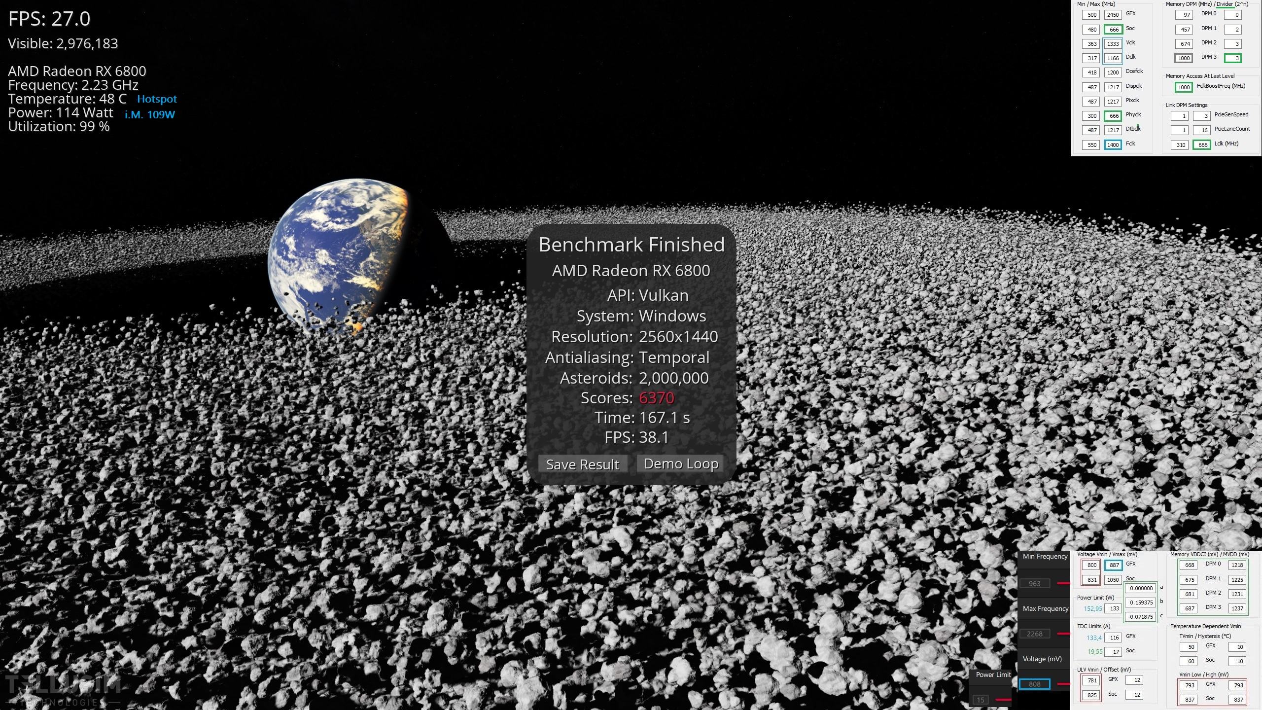

Hier ist mein 3D Mark Ergebnis (auf 230W abgeriegelt.)
Ich denke, dass über 18.000 Grafikpunkte für diese Leistungsaufnahme voll in Ordnung sind, oder?

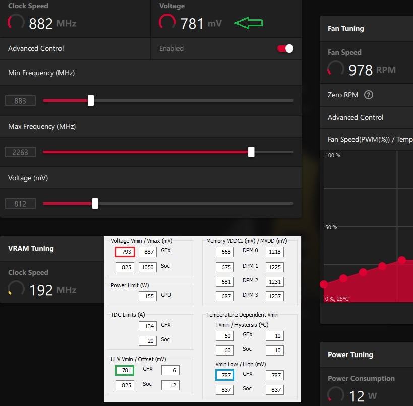

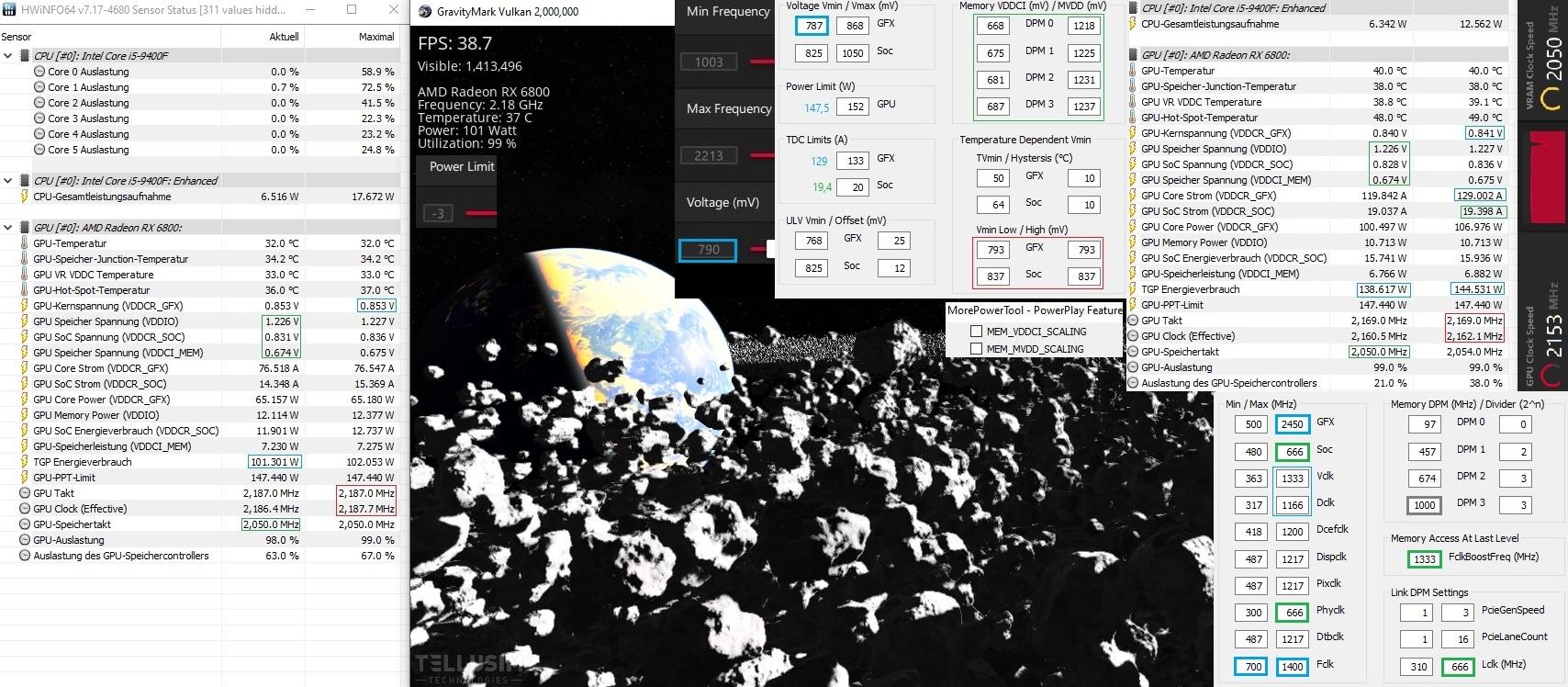

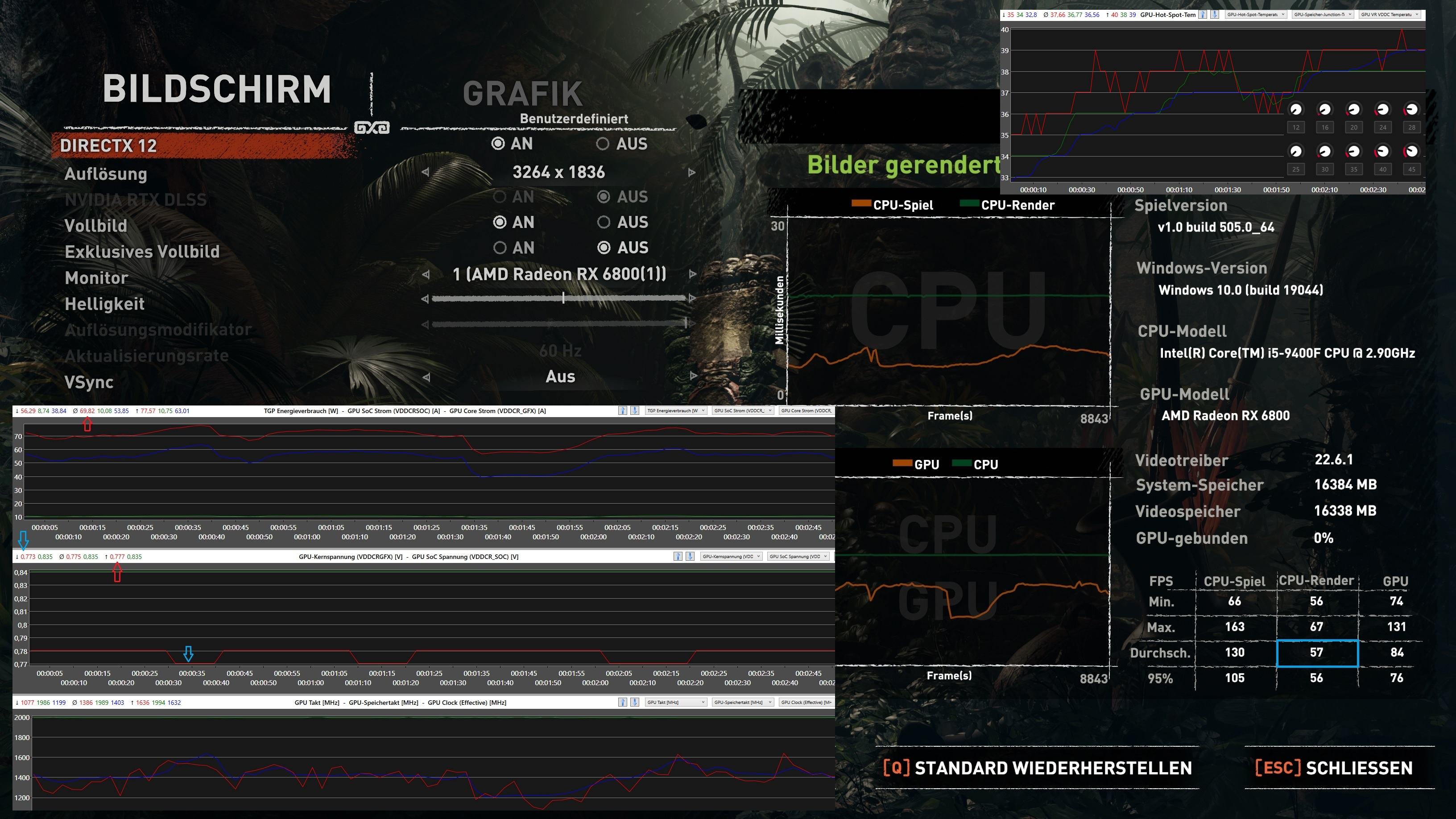

Sommersetting mit niedrigst möglichen 793mV im WM: optimiert auf 150A gesamt = GFX+SOC
(geht nur stabil mit MPT=875mV, ... der Offset 82mV ist dann schon größer als sonst mit ca. 75mV)
Das Setting funzt mit dem maxTakt dann auch in 4k-lightGames@chill57fps, wie SoTR+H3+HALO.
(bei heavyGames dann halt nach Bedarf weniger maxTakt, um stabil zu bleiben)
btw.
Die Volt im MPT noch mehr zu cappen, bringt dann kaum noch Was beim Verbrauch, kostet dann nur noch Takt.
... um mal zu schauen, ob man auch unter die 793mV im WM gehen könnte
(siehe Anhang 2)

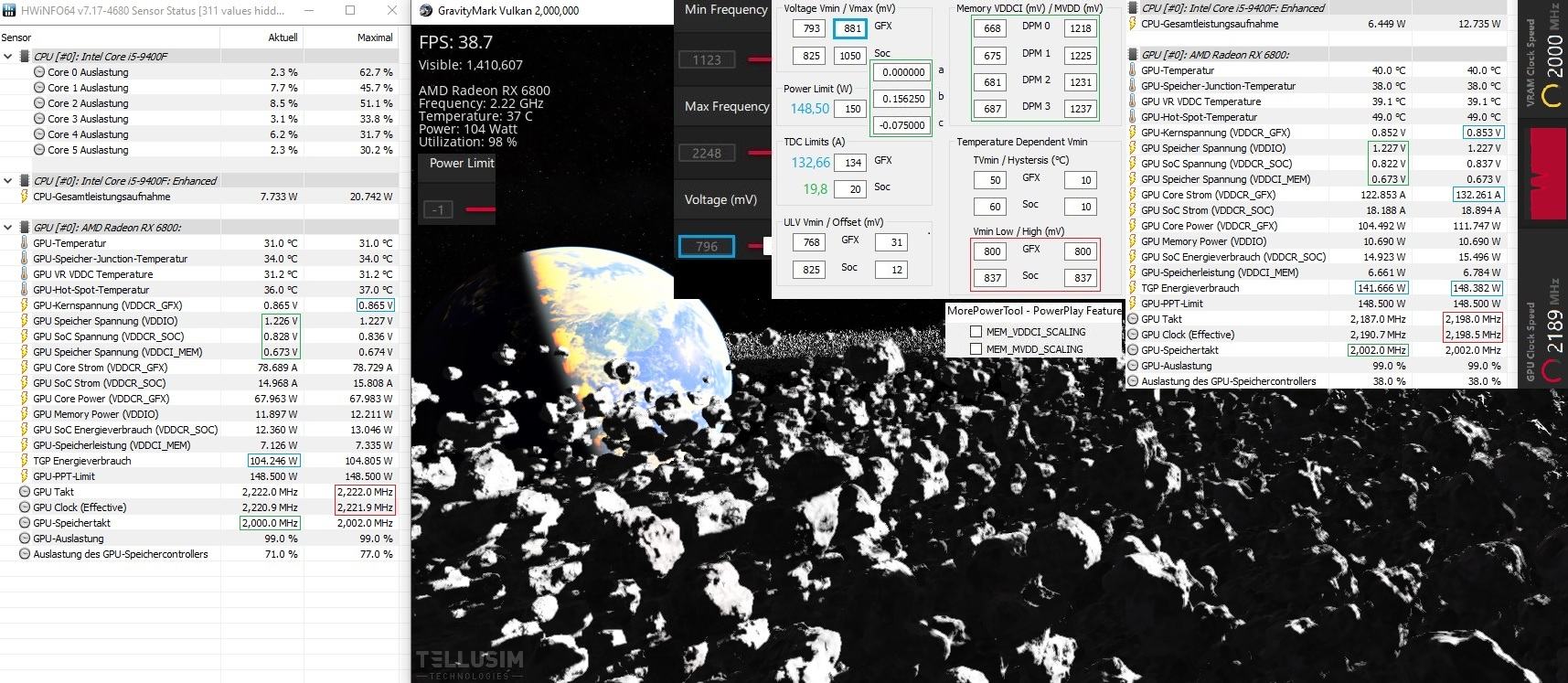

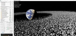

aktuell bin ich jetzt doch wieder 6mV höher, ... macht ca. 1,5W mehr aus (dann mit Offset 85mV, ... ist schon extrem)
(passt Temp.mäßig noch gut für den Sommer)

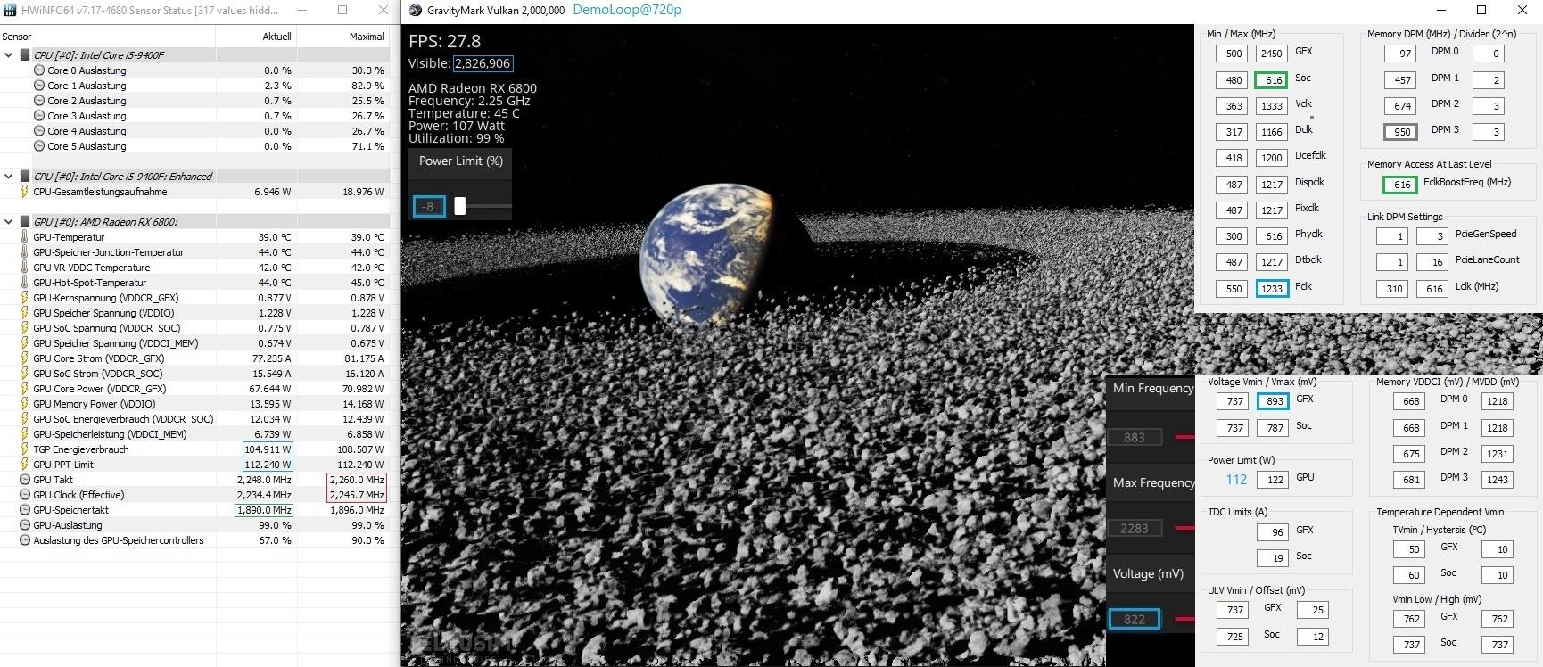

habe mal bei mir alle 3 Werte ULV781+TDV787+GFX793 sehr nah beieinander gesetzt, ... auch um ein Durchsacken der eff.Volt
zu begrenzen
DAS scheint bei guter Temp@Chill57fps sogar noch eff.Volt<ULV zuzulassen !!!

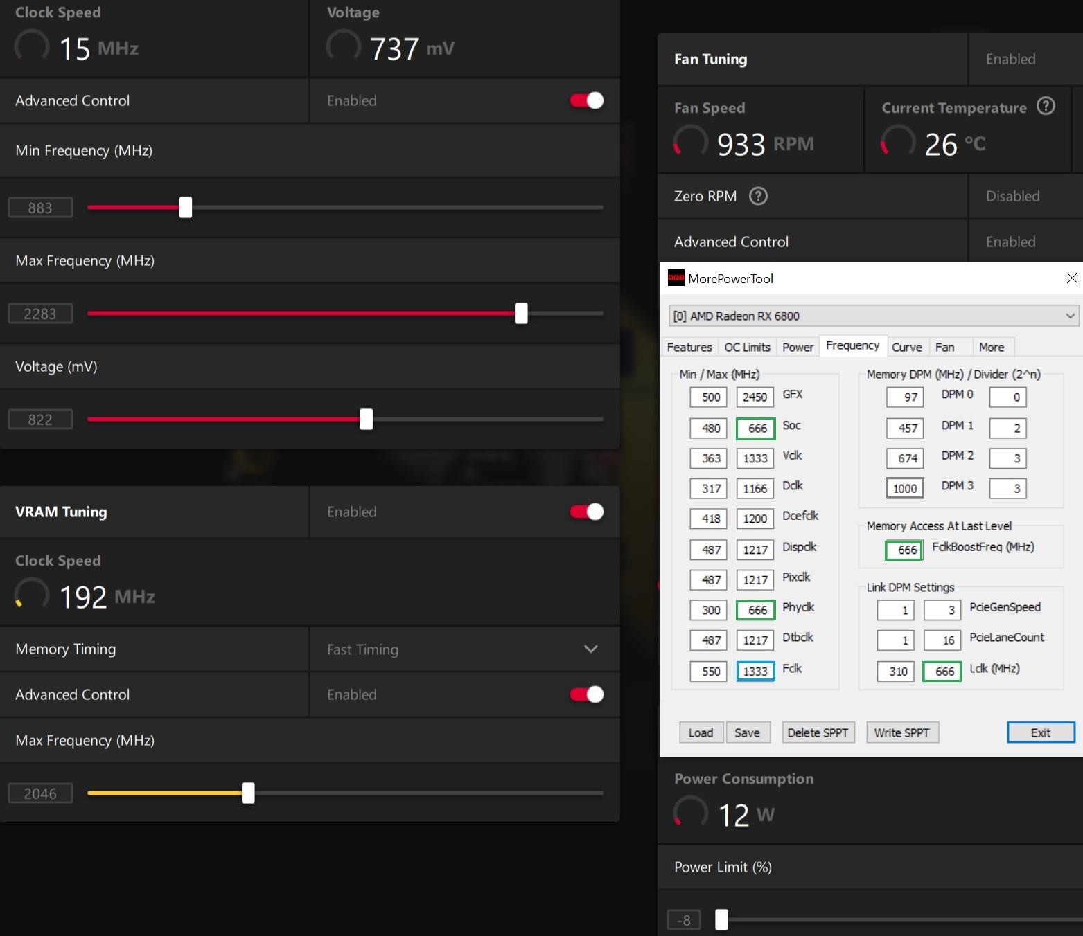

Sehr interessant, das bei Deinem 150W-Setting ein fclkboost von 1000Mhz reicht!
(man braucht anscheinend nur Bandbreite passend zum GPUtakt)
Vllt. sind die idealen Verhältnisse/Abhängigkeiten zw. phyclk/SOC und fclkboost doch ganz anders als man denkt.
Wo ich mir bisher noch keinen Reim drauf machen kann, ist der Divider 3 bei Vram-DPM.
(gerade die 6800nonXT ist ja sehr flexibel bzgl. SOC-Takt einstellbar, nehme dann 2/3 von DPM)
spassenshalber SOC666+phyclk666 zusammen mit DPM3@1000 und fclkboost@1000 laufen lassen, ... scheint
erstmal net zu niedrig zu sein, ... das Ergebnis in Gravity leidet net darunter
Vram@2000FT

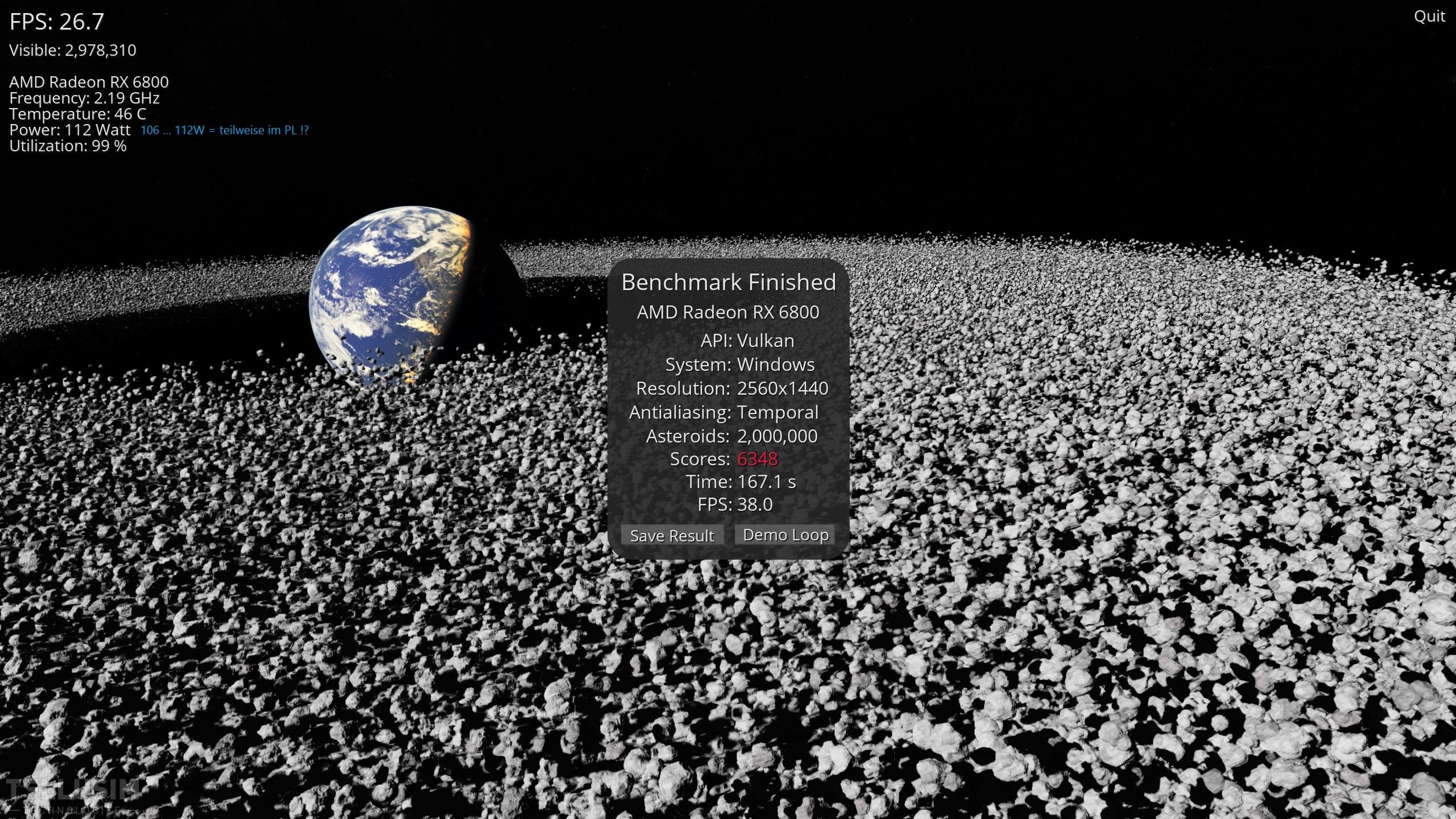

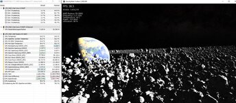

btw.

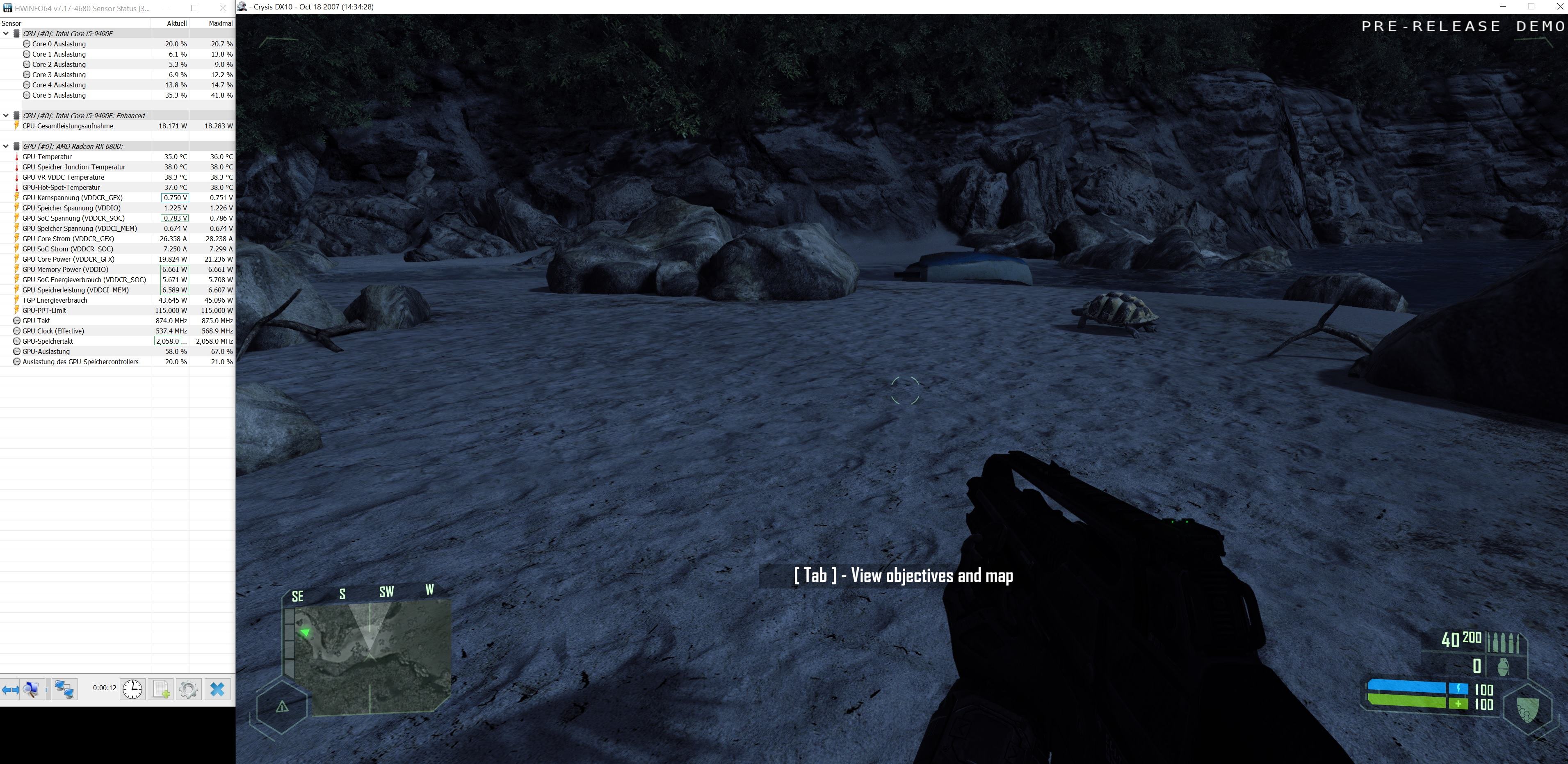

Vram+SOC scheinen auch irgendwelche Stromsparmechanismen zu haben. (bei nonmaxed Gamesettings+Chill57fps dann aktiv)
... mein letztes Setting auf Vramtakt = effektiv>2050<2059 angepasst (incl. fclk+boost=1383+666=2050)
--> Speichercontroller lief beim Schnappschuss nur mit 31% Auslastung = entspr. niedriger Verbrauch bei Vram+SOC (FT=on)
... bei Crysis-custom1836p57fps ist die Auslastung sogar noch kleiner mit ca. 20%

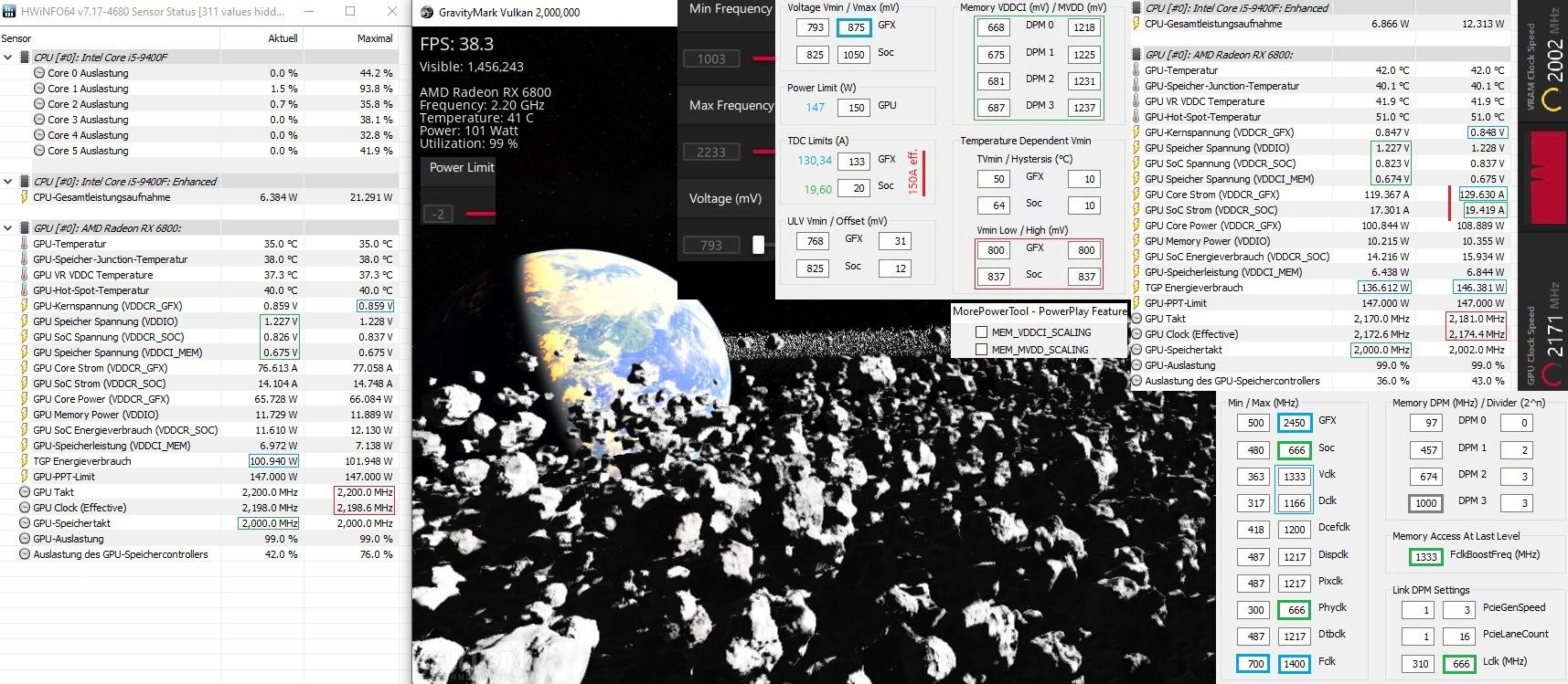

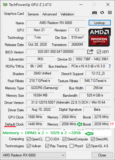

... aber mit boost 666@dpm1000 ...
etwas mehr geht noch
DPM3=1029x2=2058 < 2060
zug. Vram = 2068-12=2056eff., ... spiked ca. bis 2058...59, passt gerade noch so ins Timing
fclk mal nur 1375 zzgl. boost 666 = 2041
um net so sehr im PL zu sein, jetzt mal 1W mooore, ... so gefällt mir das gut ausgelastete Teilllastszenario@Meshshader
(und der Verbrauch ist auch net soweit von typischen light Games@fps-limit weg)
edit:
fclkboost=650 scheint sich auch noch mit Vclk1333 bei mir zu vertragen, oder Vclk1300 geht auch (bei der Videowiedergabe)
dann passt auch wieder fclk1400 dazu (bringt bei Gravity kaum Was, aber evtl. doch in GameXYZ)
btw.

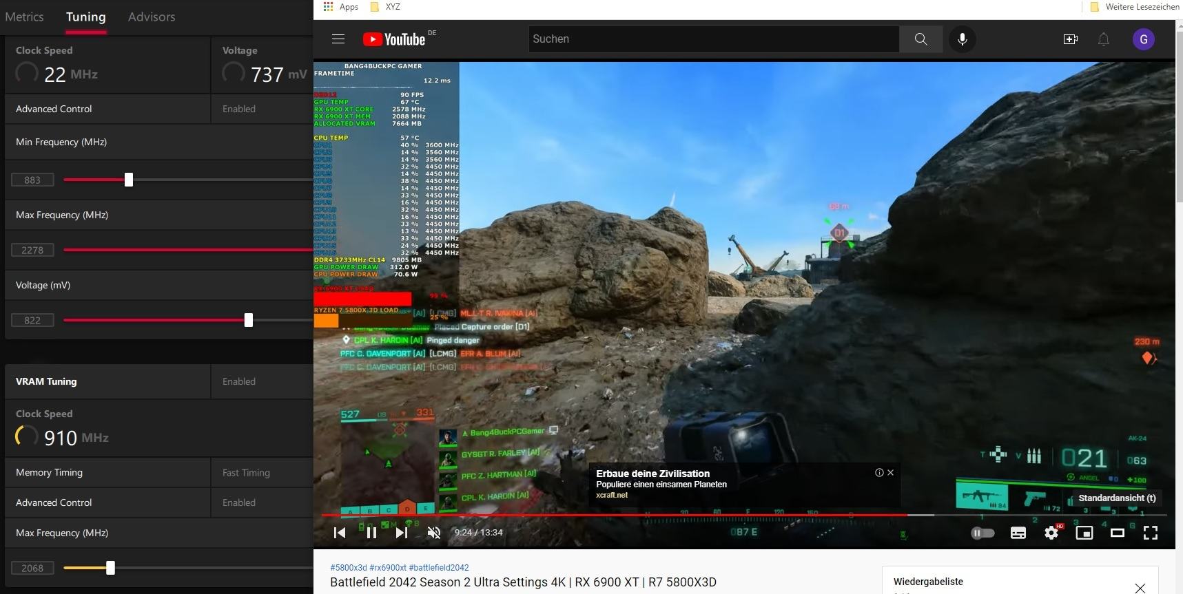

Kleines Gimmick wie der Treiber die verringerten Watt(per MPT) und die zug. max.Takt und Volt (im WM) in Prozent
bewertet. (die ungenaue %-Einstellung würde ich selbst aber net nutzen)
GPU-Z macht dann auch solche ähnlichen Überlegungen für ein "fiktives" Default Setting.
