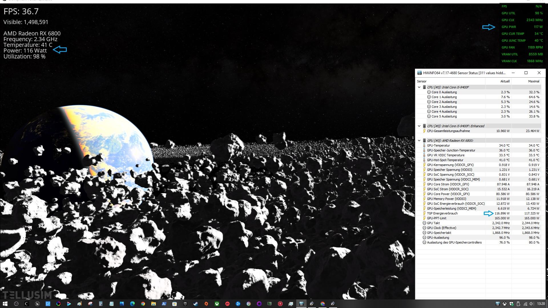

BTW: Das Overlay aus dem AMD Treiber taugt m. E. nix, da es die Verbrauchswerte zu sehr verfälscht und selbst zu viel Leistung "frisst"
stimmt net mehr, das war nur mal im Herbst für ein paar Treiber so, das der asic-Wert auch Spikes anzeigte und
das net nur im AMD-Overlay sondern auch in HWinfo, ... nur TGP war damals noch der geglättete normale Wert
also
Kann man ganz unbedenklich AMD Overlay anschauen.
edit:
Der Gravitymark zeigt z.Bsp. den Asic-Wert an und sieht mit dem Previewtreiber bei mir normal aus.
habe mal alle 3 Auslesewerte markiert: Gravity+HWinfo+AMD-Overlay
btw.
CPU+Ram habe ich in AMD-Metrics deaktiviert damit net Takte auf dem PCiE für die Datenerfassung verlorengehen.
... was ne Ursache für Minderleistung durch Overlays sein kann.
Ansonsten würde evtl. ein Thirdpartytool noch nen zusätzlichen Thread auf der CPU belegen, was ich mit meiner kleinen
CPU auch net will.
btw.
TGP ist der Wert, den man als PL im MPT einstellt,... die TBP ist ca. 15-20% höher. je nach Modell/Hersteller/Qualität/temps.
(6900ref TGP=255W aber TBP=ca. 300W)

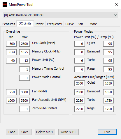

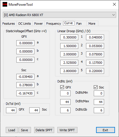

Moin,
habe die letzten Monate absolut nichts mit MPT und UV gemacht, da bei mir alles soweit supi lief.
Nun lese ich immer öfter von TDV und habe mal mein MPT aktualisiert.
BTW. bin bei AMD 21.10.2, einfach weil der echt am besten lief bisher, die nächsten musste ich alle wieder downgraden, hab seit 2022.1,x nichts neues getestet

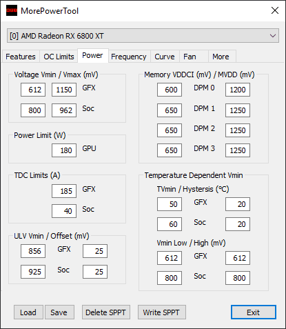

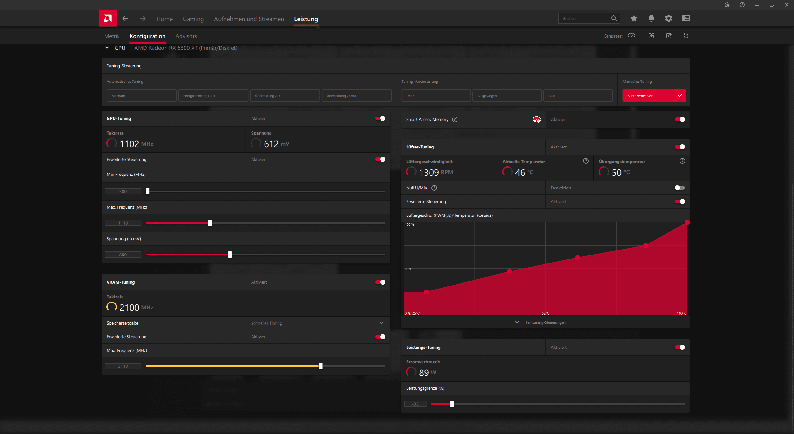

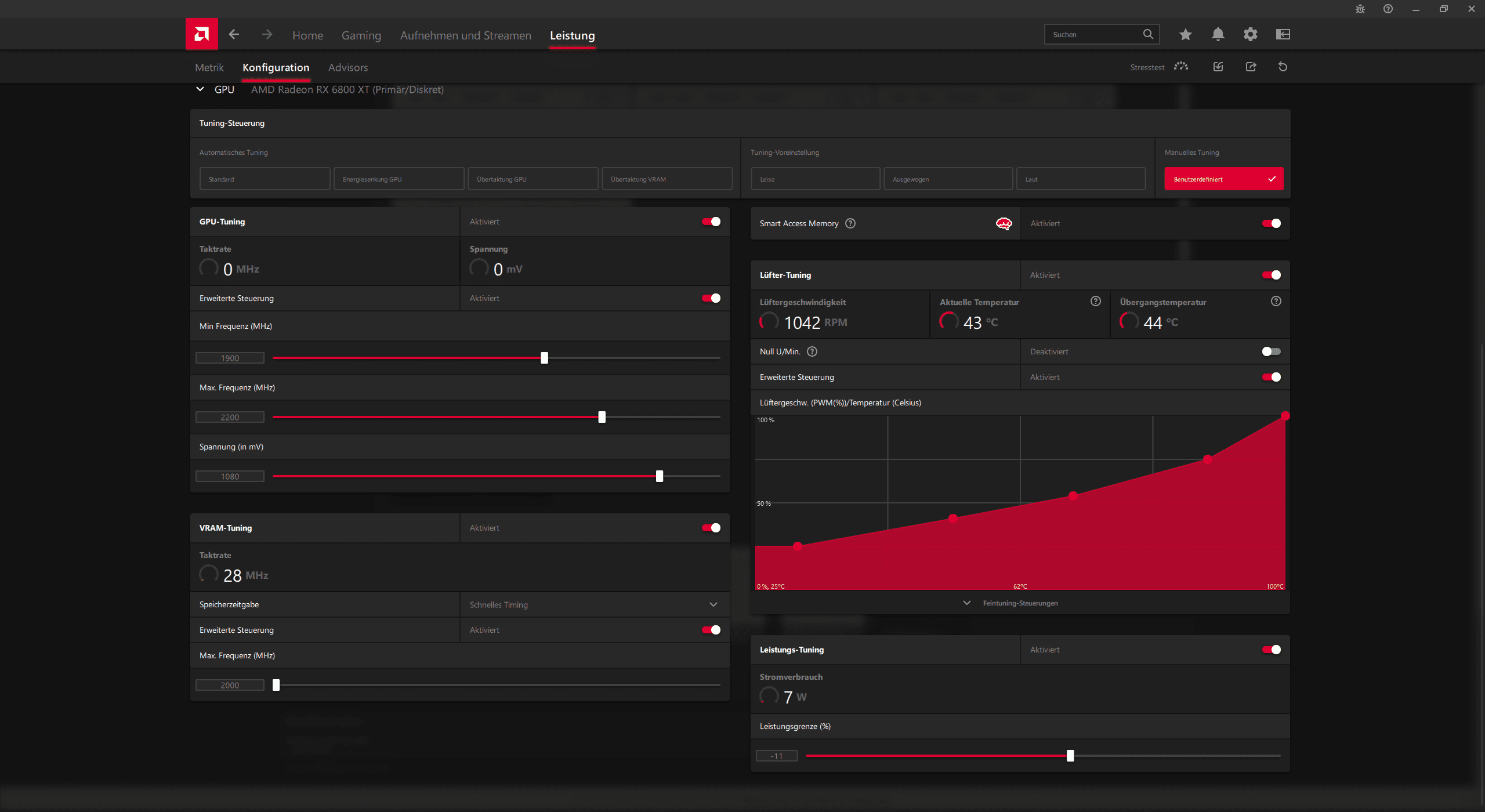

Ich betreibe folgende Config im MPT:
dazu im Wattman Miningprofil:
Gaming:
demnach komme ich ja beim Gaming mit PPT -11% Wattman auf meine 160W PPT / 165A TDC GFX / 36A TDC SOC.
Glaube beim RAM war ich mit dem 650/1250 Setting an der Kotzgrenze.
was kann ich nun mit TDV noch erreichen?
Außerdem ist mir aufgefallen, dass ich 962mV Vmax SOC und 950MHz einen relativ niedrigen Takt habe, ihr wart alle bei über 1000MHz. Glück oder hat diese Einstellung evtl. garkeine Auswirkung?
Was kann ich mit dem ULV / Offset noch machen?
Allgemein Empfehlungen? TDC/Vmax für SOC weiter senken?
SoC Takt hatte ich mal runter gestellt auf 600 MHz hatte 0 Auswirkung. Sogar die Stromaufnahme blieb gleich.

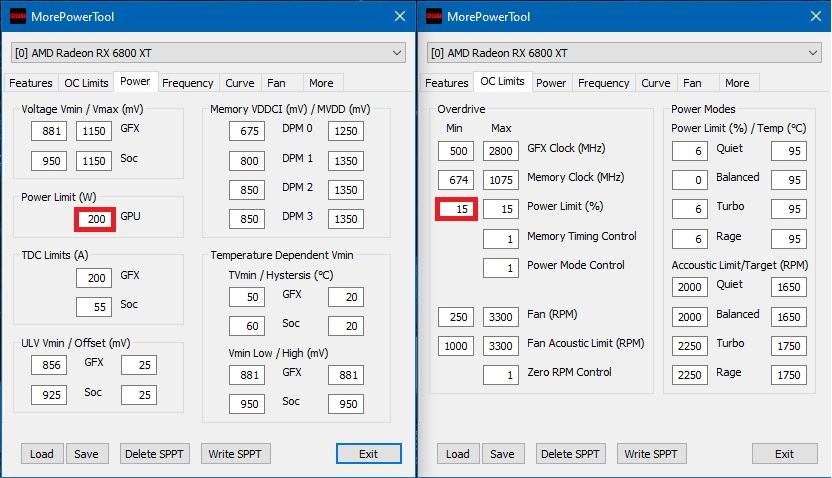

Für mein UV Setup reicht das verändern der beiden Settings. Find es sehr gut dass man das Powerlimit zumindest noch nach unten erweitern kann und so noch ein easy je nach Spiel anpassen kann. Dazu natürlich noch im Wattmann das anpassen der Spannung und des Taktes.
Die TDC Limits muss ich gar nicht anfassen, um die Karte im Strom zu begrenzen? Maximal 200 Watt fände ich auch gut. Habe allerdings die Spannung noch auf 950 mV gedeckelt und den SoC etwas undervoltet und untertaktet.
@naddel81
Ja, es reicht die Karte über das Power Limit (W) zu begrenzen. Es wäre aber auch möglich ihn über die TDC Limits zu begrenzen. Habe ich hier aber noch bei niemanden gesehen.
Das senken der SoC Spannung über den MPT soll auch ein klein wenig bringen. Das Senken der GPU Spannung über den MPT hingegen, hat bei mir zu Leistungsverlust gesorgt.
Wie zu sehen habe ich meine Karte auch auf 200W +-15% begrenzt, weil ich so auch die Temps und die Lüfterdrehzahl meiner Ref Karte gut im Griff habe

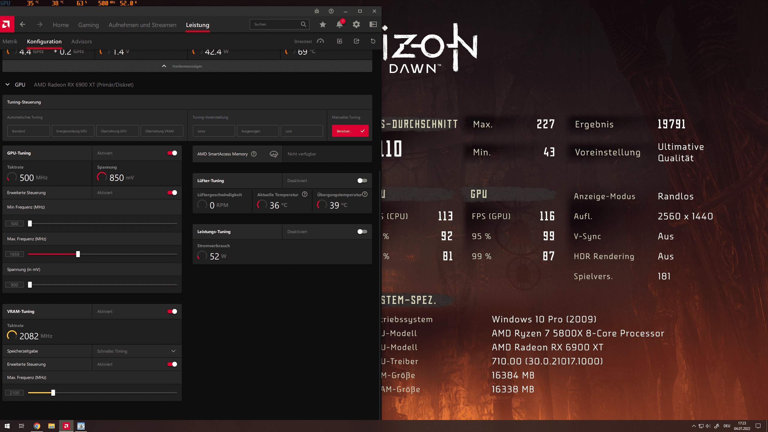

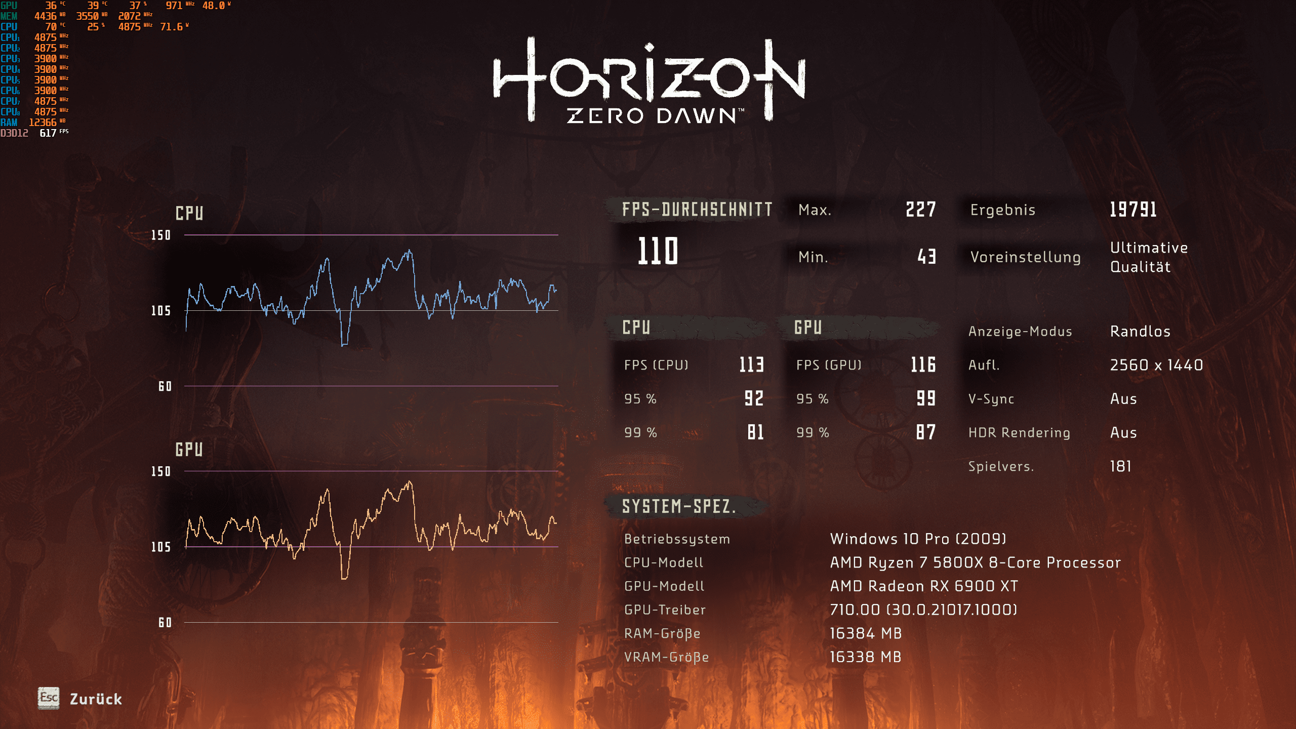

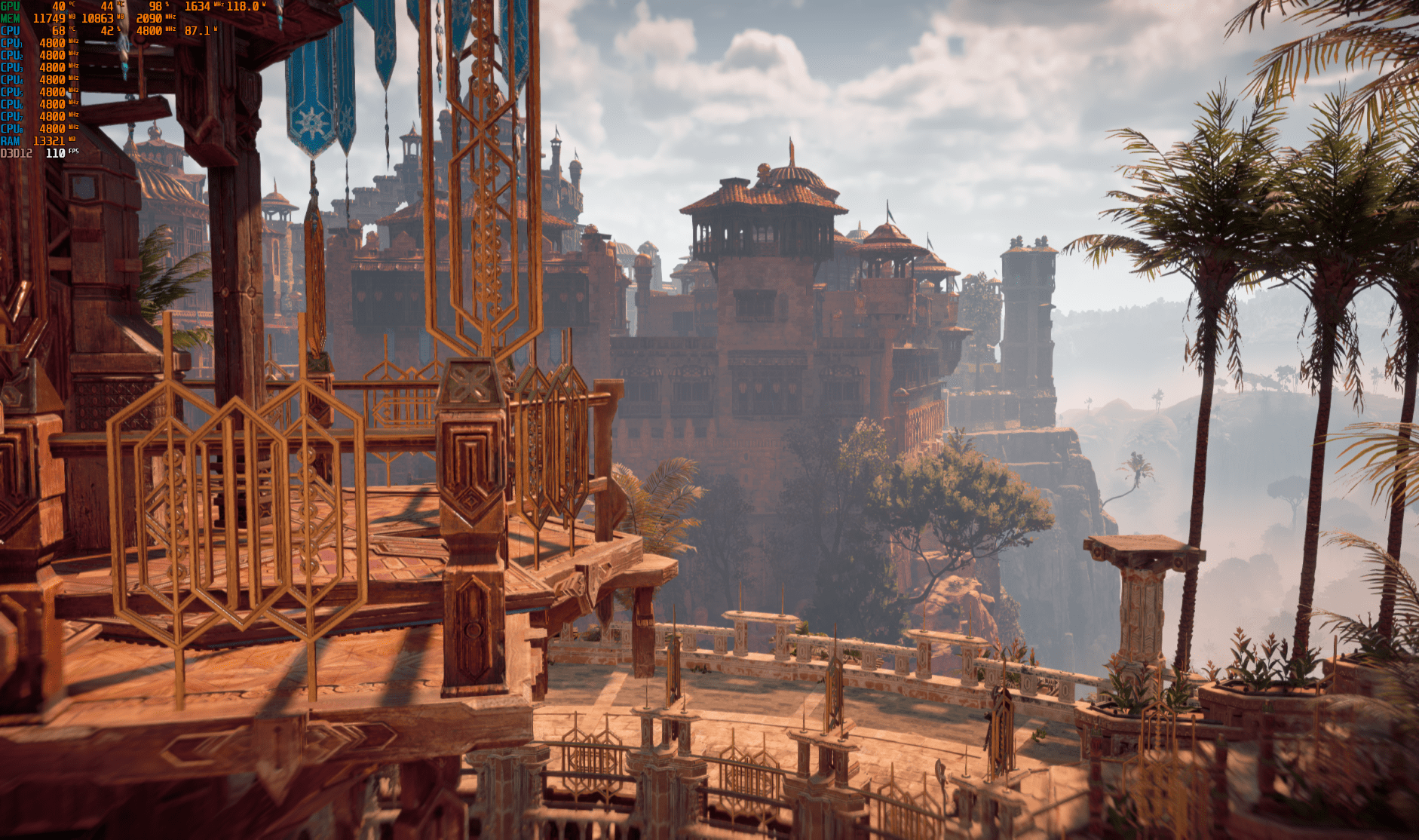

Ich habe auch gerade ein wenig an meiner 6900XTU rumgespielt. Allerdings (erstmal) nur im Wattman.
Bisher habe ich den Frequenzregler nur moderat angefasst. Also mal auf 2500MHz runtergenommen und die Spannung auf 1100mV.
Das läuft auch stabil.
Aber ich dachte warum nicht mal probieren. Also die Spannung auf minimum und die Frequenz auf 1200MHz. Läuft...
Frequenz auf 1659MHz, Spannung weiterhin auf 850mV...drei Horizon Zero Dawn Benchmarks laufen lassen....Stabil o_O
Und das bei 110fps. Ich bin ein wenig begeistert und werde nun weiterspielen. Mal schauen wie hoch ich bei der Spannung mit der Frequenz komme.
Das macht mehr Spaß als übertakten! :ROFLMAO:

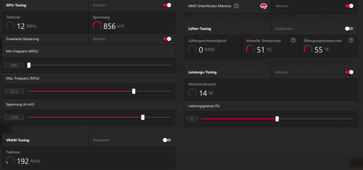

Also im Wattmann hab ich die Spannung auf den gerningsten stabilen Wert meiner Karte von 1107mV gestellt mit 2500mhz. Ich habe den PL Regler im Treiber aktuell auf 0% stehen und habe halt noch die möglichkeit zu erhöhen wenn ich die Leistung brauche. Aber über 230 wird meine Karte mit 90° Hot Spot für mich zu heiß oder die Lüfter zu laut um das zu kühlen.
Als weiteren Tipp kann ich noch die limitierung der FPS über die Einstellungen im Treiber empfehlen. Hab bei mir auf max 120 FPS gefixt. Dadurch auch kein Spulenpfiepen und unnötig viele FPS.

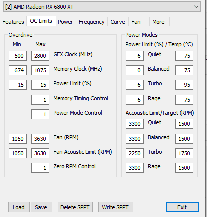

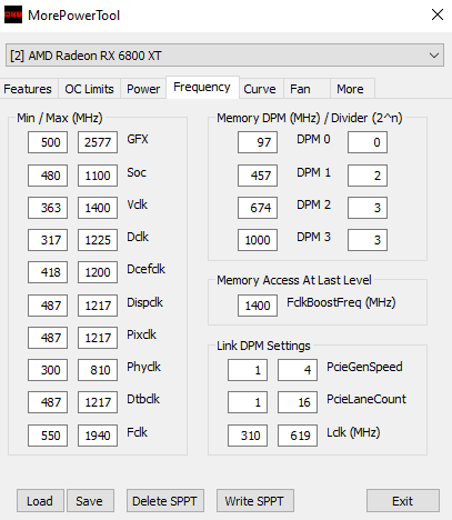

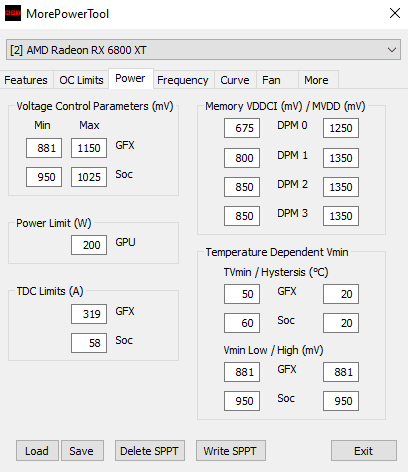

Hallo Leute, Faust hoch, sorry für das schlechte Deutsch, da dies mit Google Translate ist, vor ein paar Tagen habe ich mit mpt mit der Treiberversion 22.6.1 herumgespielt. Ich habe ein Saphir-Toxic 6900xt mit dem XTX-Silizium. Mir ist aufgefallen, dass ich jetzt das VRAM-Taktlimit und die GPU-Kernspannung ohne temp_dependent_vmin erhöhen kann. Ich habe mit einigen Leuten online gesprochen, aber es scheint bei ihnen nicht zu funktionieren. Ich vermute, dass das Bios des Toxic etwas anderes als die anderen hat, um mir dies zu ermöglichen. Ich habe jedoch festgestellt, dass ich selbst mit erhöhter VRAM-Spannung den VRAM nicht dazu bringen konnte, ohne großen Leistungsabfall höher als etwa 2170-2180 zu takten. Die Kernuhr war in Ordnung und funktionierte jedoch perfekt. Jegliches Feedback oder Kommentare sind willkommen.
Der RX6000 OC Thread ist der bessere Thread für deine Frage.
