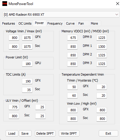

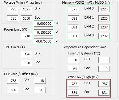

@GerryB

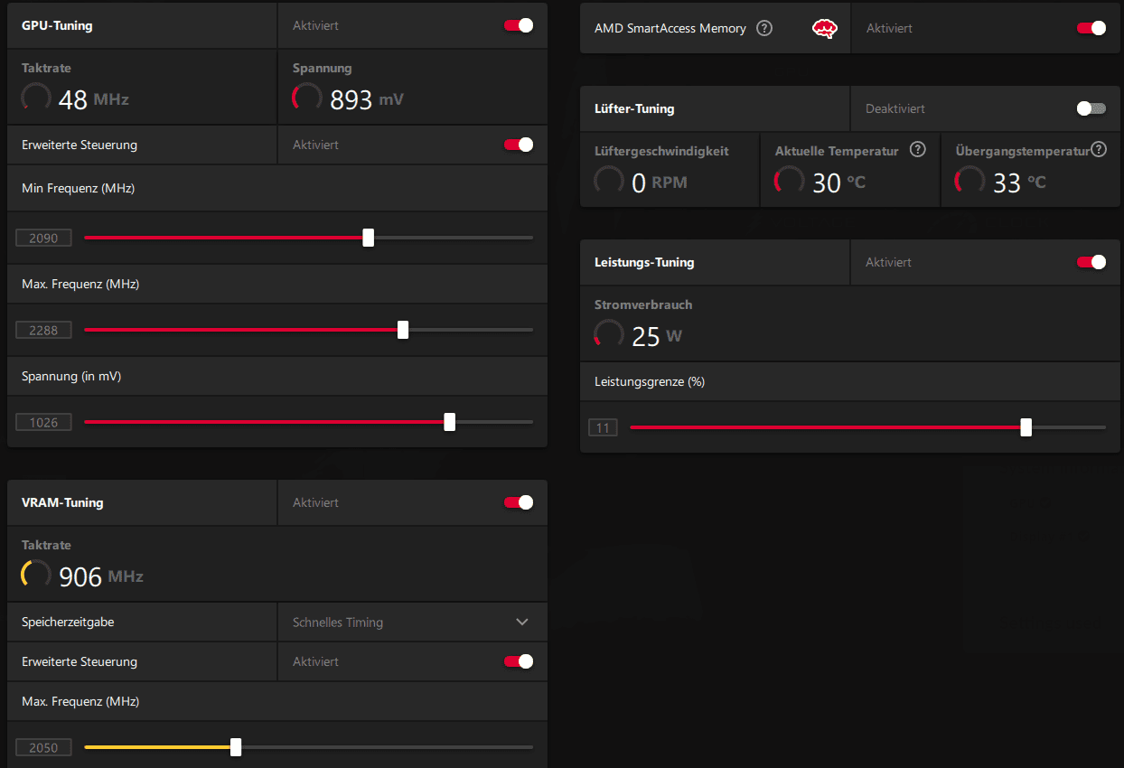

Hab mal alles eingestellt wie vorgeschlagen. TS läuft aber noch nicht durch bricht irgendwann ab.
WM wird aber nicht mehr resettet, an welcher Stellschraube soll ich zuerst drehen im MPT?
Hab den VRAM Speicher im WM mal zum Test etwas reduziert.
Ab 2020 läuft TS stabil durch.
Gute Idee von Dir!
Da kann es evtl. sein das entweder im Wattman der maxTakt von 2293 noch etwas zu hoch war --> 2288
oder
Der Vram so schlecht ist, das Du noch 25mV mehr bei MVDD brauchst,
um
Vramtakt 2050 stabil zu bekommen.
edit:
Zusätzlich mal im Wattman die Spannung von 1024 auf 1026 anheben.

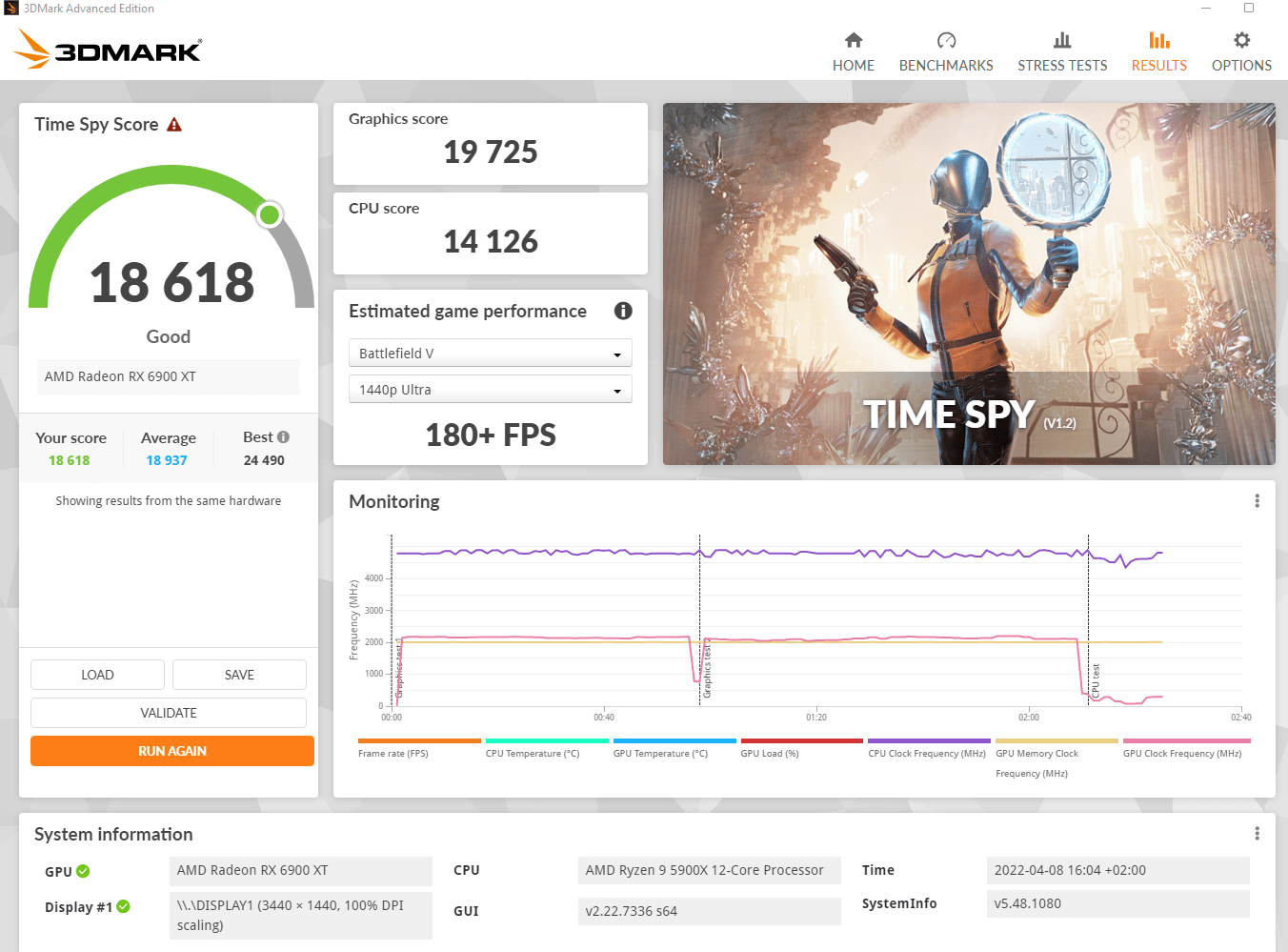

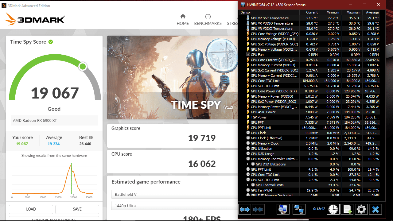

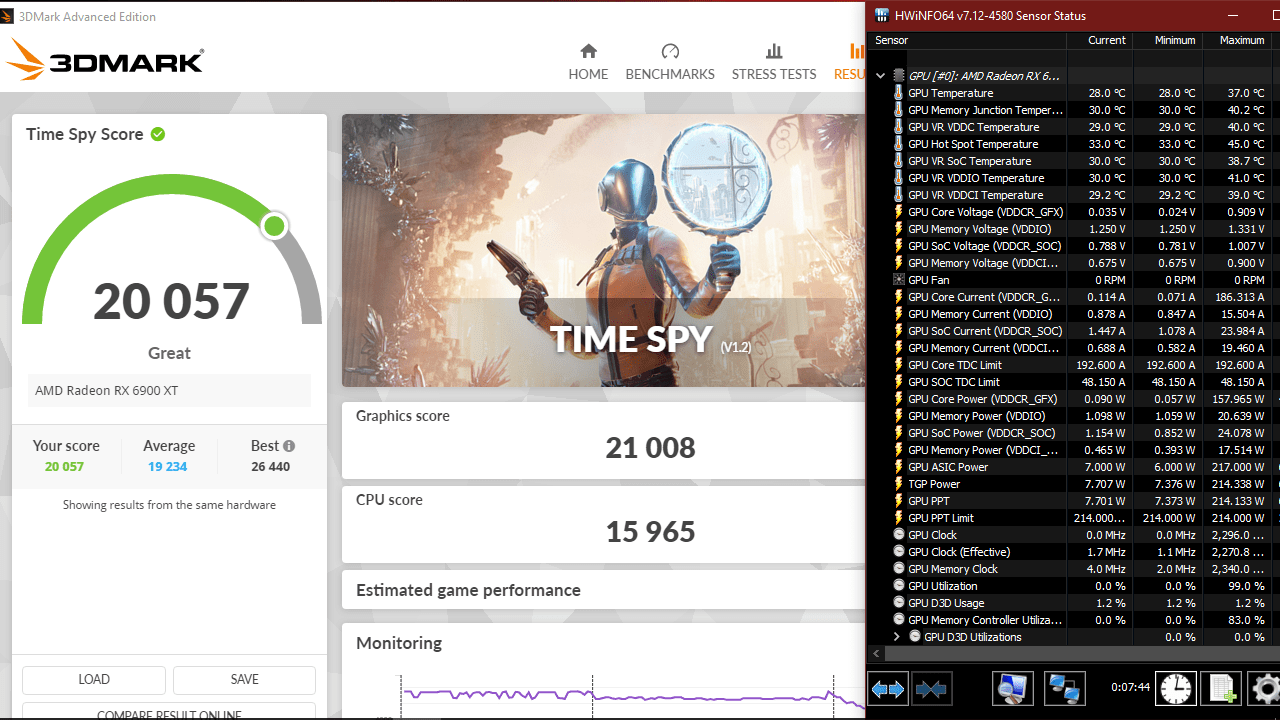

Okay versuche ich später noch, danke für die Tipps. Sind so knapp 21K was etwas über Stock ist überhaupt erreichbar mit den 200 W oder sollte ich da etwas höher gehen?
Ideal wäre es, erstmal das Setting stabil mit dem gewünschten Vramtakt hinzubekommen und dann erst hinterher mal das Powerlimit von 11 schrittweise auf 12...13...14...15 anzuheben.
Dabei kann es passieren, das mit mehr Watt das Setting netmehr stabil ist.
Der Score wäre mir persönlich ziemlich egal.
wichtig ist doch nur Fps/Watt = Temp+Lautstärke
Wenn dann mit PL=+15 der max.Wert=218,5W erreicht ist, kann man ja noch probieren den fclk von 1550-->1600...1650...1700
zu erhöhen. (1940= default wird man bei dem niedrigen GPU-Takt wohl net brauchen)
und fclkboost dann hinterher als Allerletztes auch noch auf 1650

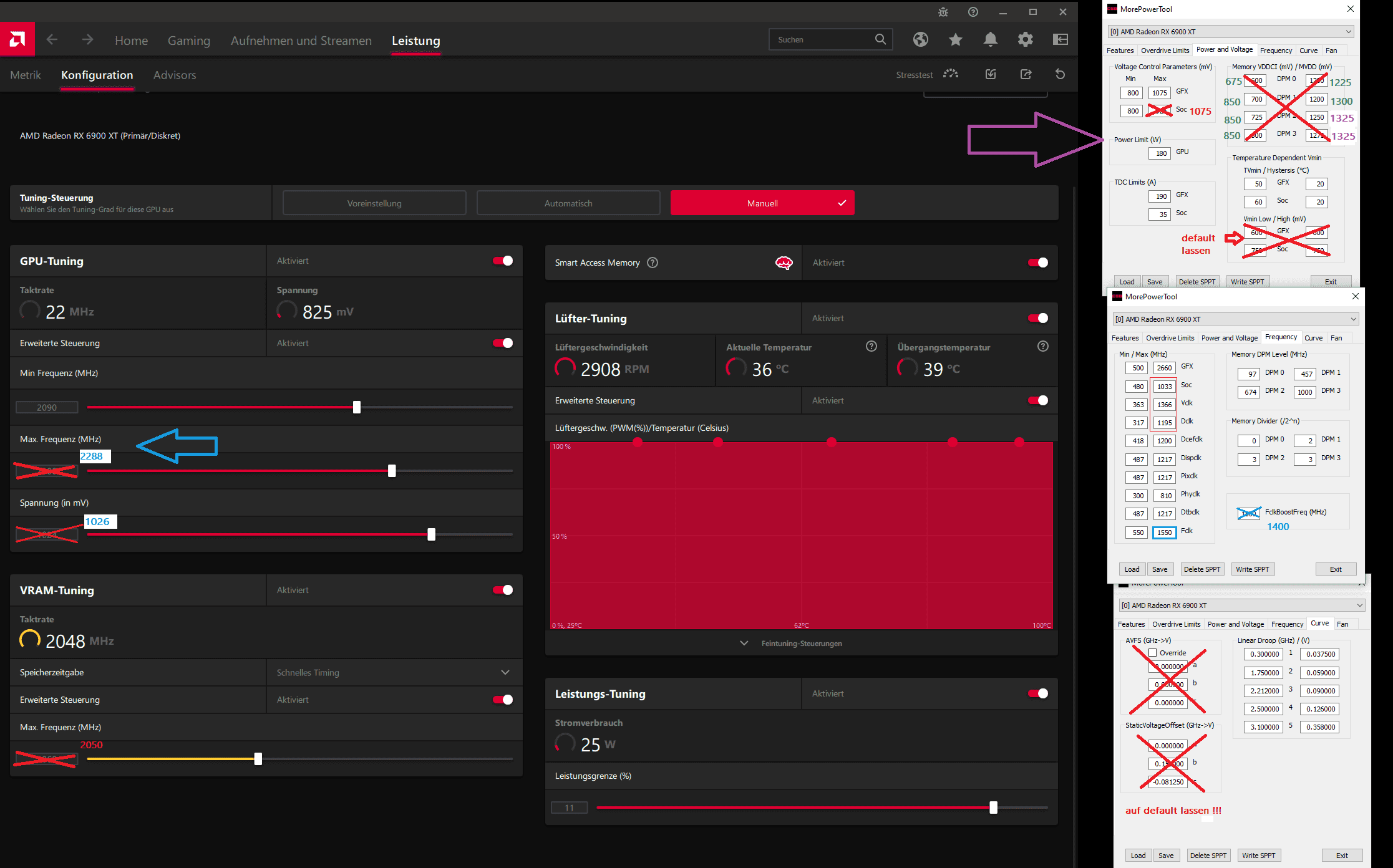

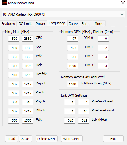

Ok mit der Erhöhung von MVVD und WM Spannung auf 1026 läuft es stabil.
Einige Durchläufe TS ohne Probleme und 30 min BF5 einwandfrei...
Mit dem Score hast irgendwie recht aber reizt dennoch :)
Temp+Lautstärke ist zweitrangig da Wakü.
Mit den Settings waren es ca. 19700 TS
Sollte zur Leistung +12/+13/+14/+15 parallel auch die Frequenz erhöht werden?
An was könnte ich mit den aktuellen Settings noch testen?
Für 21k brauch ich 214W
Bei 184W kommt das raus.
Was sind deine WM Einstellungen mit 214W ?
falls net stabil,
die Spannung im WM auf 1031...1034mV anheben für die 2380MHz
btw.
Manche schaffen nach Cappen nur noch so ca. 25..31mV Offset, insofern sind die bisherigen 1075-1026=49mV Offset
schon sehr gut und grenzwertig
MPT 200 hinterlegt.
WM die 2180 / 2380
+15 Powerlimit
1031mV & 1034mV versucht
Mit 1031 lief TS auf 20250
Mit 1026 lief TS auf 20450
Aber warum eine höhere Score mit höherem Offset?
Wenn 1026mV weiterhin so gut passt, ist das Nice to Have.
(vermutlich ist der eff.Takt in GT2 mit 1026 etwas konstanter als mit 1031, ... net so sehr im Powerlimit)
Sehr schön, das auch maxTakt 2380MHz damit läuft.
Als Nächstes jetzt probieren im MPT/frequencyTab den fclk von 1550 auf 1600...1650...1700 anzuheben.(x)
und als Letztes den fclkboost auf 1650
(x) mit mehr Watt und steigendem Takt sollte man dann auch den Cache schneller laufen lassen
evtl. auch mal probieren Vram 2112MHz SOC1066MHz (sollte ja mit der inzwischen angehobenen Spannung funzen)

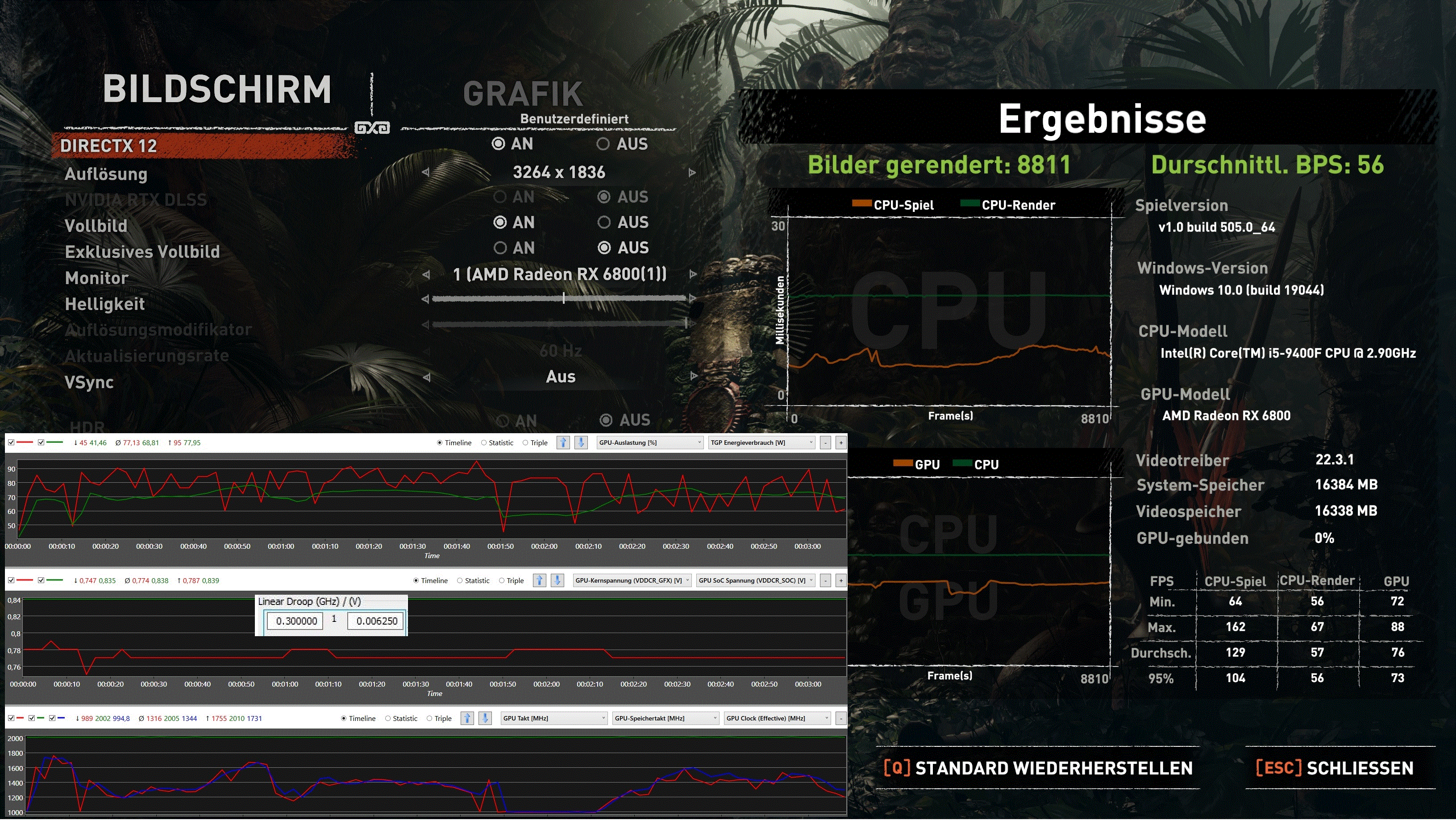

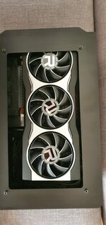

RX 6800 erster UV Versuch (WattMan) im DAN-A4:
2000 MHz GPU @ 793 mV real
2100 MHz VRam FT
+15 PT
Ergeben ca. 117 W bei 99 % Last 1080 p max Settings in meinen Games.
Schön effizient und leise.

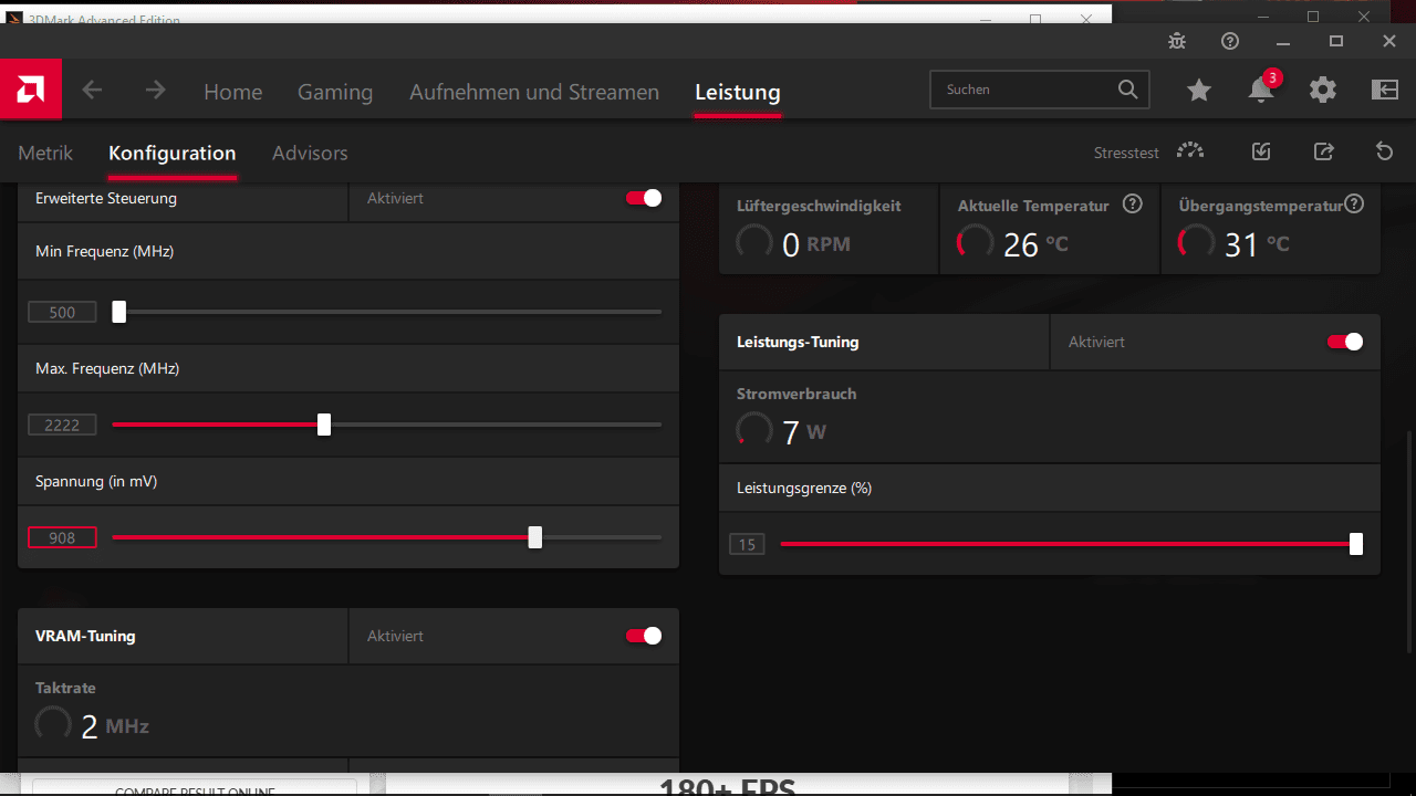

@keith303:
Nach ca drei Stunden low states in Fifa 22 hat das System nicht mehr reagiert gehabt und die WattMan Settings waren wieder auf Default.
Daher war das UV nicht stabil und ich muss da noch weiter in Ruhe ausprobieren... 😉

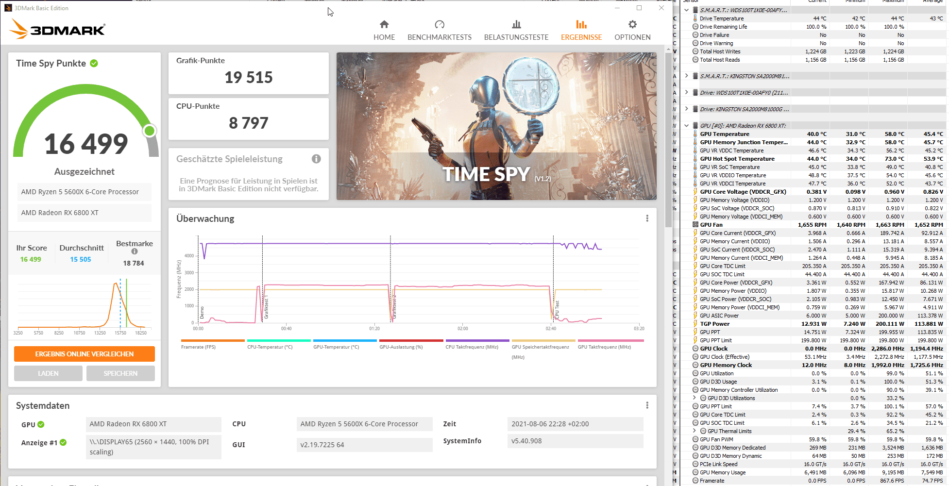

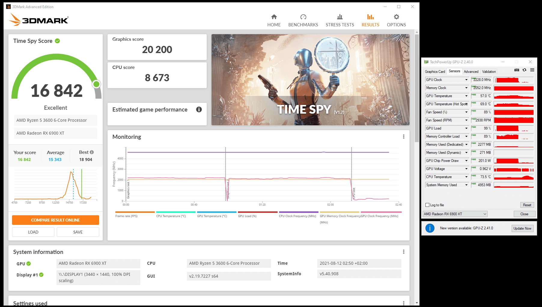

Ich habe mich die Tage mal hingesetzt und mit meiner leider eher unterdurchschnittlich guten 6900XTXH (PowerColor Red Devil Ultimate, 84,7% ASICS) den Sweetspot über das Powerlimit und einigen kleinen MPT Eingriffen ausgelotet.
MPT Eingriffe: PowerLimit Min: 66% | GFX Voltage Vmax: 1081mV | SoC Voltage Vmax: 1000mV
WM Settings: 1050mV | 500/2539MHz Core (default) | 2150 MHz VRAM | PowerLimit: siehe Tabelle
103 W124 W133 W151 W158 W163 W170 W175 W188 W200 W251 W303 W
Timespy Graphics Score93711181613236160341677217737183451882919429198202113022093
Score / Watt90,9895,2999,52106,19106,45108,82108,12107,59103,6299,1084,1872,91
Percentage Watts Gain-36,8 %-23,9 %-18,4 %-7,4 %-3,3 %+ 0,0 %+ 4,1 %+ 7,4 %+ 15,0 %+ 22,7 %+ 54,0 %+ 85,9 %
Percentage Score Gain-47,2 %-33,4 %-25,4 %-9,6 %-5,4 %+ 0,0 %+ 3,4 %+ 6,2 %+ 9,5 %+ 11,7 %+ 19,1 %+ 24,6 %
Die maximale Effizienz erreicht die Karte also bei 163W - dort gibt's pro Watt die meisten TimeSpy Punkte / FPS.
Diesen "Sweetspot" habe ich bei den relativen Angaben als Referenzwert (100%) angenommen. Pumpe ich davon ausgehend nun 85,9% mehr (303W) in die Karte, erhalte ich dafür lediglich nur noch 24,6% mehr TimeSpy Score, bzw. FPS.
Für mich eine nicht uninteressante Erkenntnis.
Was auf jeden Fall noch einige hundert Punkte im TS gebracht hat, war das Reduzieren der SoC Spannung, so dass innerhalb des PowerLimits mehr für den Core zur Verfügung steht.
Da ich den VRAM bis 2150 im Wattman trete, lässt sich die MVDD bei mir nicht mehr nennenswert herabsenken, ohne Crashes zu produzieren.
Falls es noch weitere Stellschrauben gibt, welche ich im MPT übersehen habe, gerne her damit :)
@blazethelight Gut Ding will Weile haben. Wenn du aber schon einige Stunden unter Last mit dem Setting verbracht hast, fehlt vermutlich nicht mehr viel zum Erreichen der Stabilität. Viel Glück ;)
Hut ab!
Das die große Spanne beim Powerlimit mit einer WM-Einstellung stabil durch ging ist schon net schlecht.
(normalerweise würde man ja maxTakt und Volt/Offset im Wattman mit steigenden Watt etwas anders setzen als mit
ganz wenig Watt, ... aber ob nun 1..2% schneller oder net ist fürs Diagramm net ganz so wichtig)
Wenn der SOC mit 1000mV auskommt, ist das nach m.E. mehr wert als ne überdurchschnittliche ASIC der GFX.
dito scheint der Vram auch gut zu sein, also Was will man mehr
Duvar+RaceOwl hatten ja auch beim SOC+Vram ein paar W gespart und dadurch effiziente Scores (im Anhang@200W asic)

Ich wollte es einfach und möglichst stabil, und habe hierzu nur zwei Werte im MorePowerTool geändert:
  • Maximum Voltage GFX: 850mV
  • Maximum Voltage SoC: 825mV
Einer der Hauptgründe hierfür war auch coil whine.
So lande ich zufälligerweise ebenfalls bei 16X Watt im Maximum bei wie ich finde wenig fps-Verlust:
  • Spiel 1: 10,2% fps-Verlust bei 38,6% weniger Leistungsaufnahme
  • Spiel 2: 14,3% fps-Verlust bei 49,1% weniger Leistungsaufnahme
  • Spiel 3: 10,7% fps-Verlust bei 39,8% weniger Leistungsaufnahme
Und meine Gigabyte Gaming OC (eine andere hat nicht in mein Sliger S610 gepasst :)) hat stock sogar nur 264w von den ich ausgegangen bin, nicht 303w, sonst wären die Prozentwerte bei weniger Leistungsaufnahme ja noch höher :)).

Das wird wohl der Grund sein, warum gerade im Bereich von 110W der TS gnadenlos zeigt, ob gut optimiert ist.
(bzgl. fclk+soc+vram = passend zu GPU-Takt)
Wer jetzt nen sehr guten Chip hat, könnte bei sowenig W (160?) ja auch locker die 60°C von TDV einhalten!

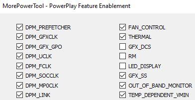

--> in FeatureControl aktivieren und dann mal probieren, ob bei der 6900 dann 793-->787mV geht
das zug. ULV wäre dann 768mV und Offset 18mV bei mir (ist ne 6800 nonXT)
edit: die 60°C bei SOC könnten Hotspot sein !!!
Mit Chill57fps am 60Hz-Moni taktet die GPU dann ganz schön runter und nimmt sogar weniger Volt als TDV!?
(ob Das dann zusätzlich an meinen reduzierten LD-Werten liegt, who knows)
... ist dann aber auch ein seeehr sparsames Game, net zu vgl. mit TS
