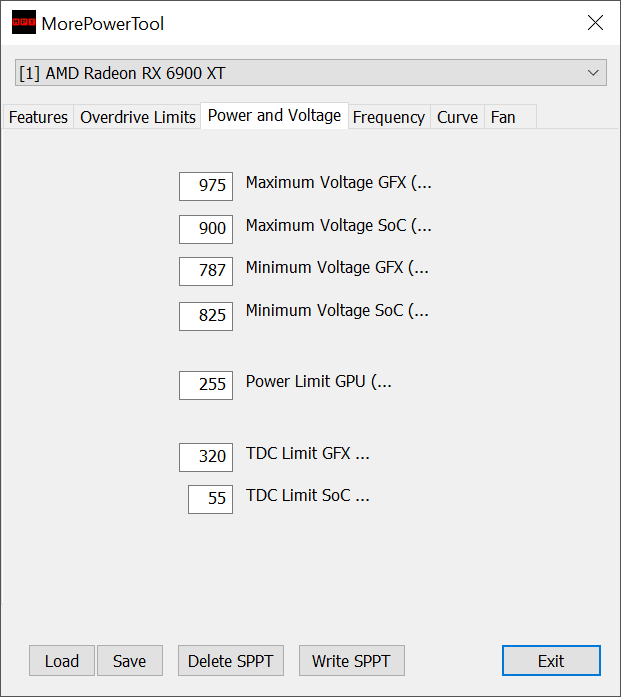

@Duvar Probier mal 925 - 975 mV SoC. Bringt evtl. mehr Stabilität... Auch evtl. mal mit 915+ mV Core im Wattman testen. Es verschiebt sich wie gesagt die Frequenzkurve unter Umständen.

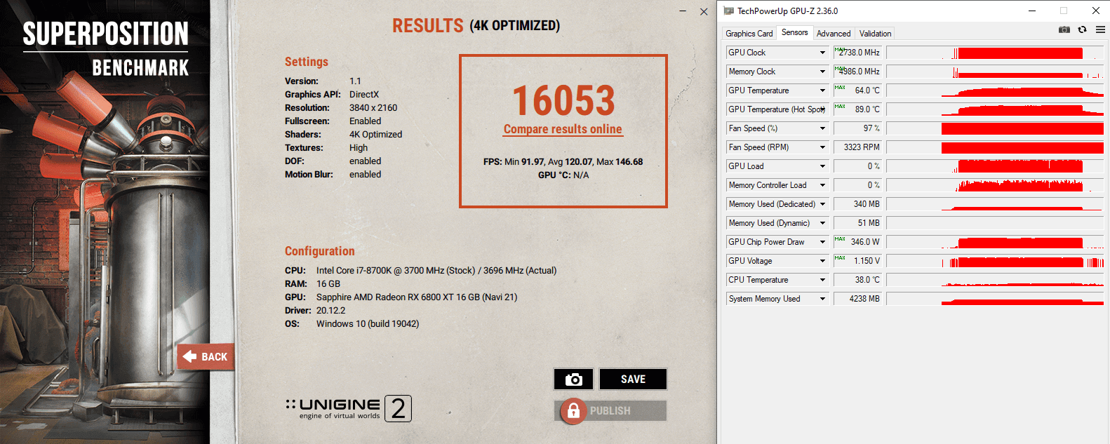

ganz interessant ich komme mit einer 3080 in oc mit einem 3900xt auf 102.46/121.70/147,24 mit 16271 Punkten.
also weniger schwankend aber höhere Min.
kann es sein das bei BigNavi die Telemeterie mit den Höheren Max fps sich auf die Min FPS auswirken?
Ich liege mit ner Merc 6800XT bei 102 / 119 / 146 & 15.943 Punkten , also ca. auf dem gleichen Niveau wie deine 3080. Die Min-FPS sind mir im Vegleich zur 6900 XT von @Holzmann schon aufgefallen, aber auch nur im Superposition 4k Opt. Kann ja dann allgemein gesehen nicht alle Big Navis betreffen, vermute ich (wir mutmaßen ja hier jetzt anhand von 3 BN-Karten und einer Ampere).
Vielleicht ist es auch nur Zufall bei den beiden, haben wir denn noch jemand 3tes der da mal den Superposition 4k Opt. durchlaufen lassen kann?

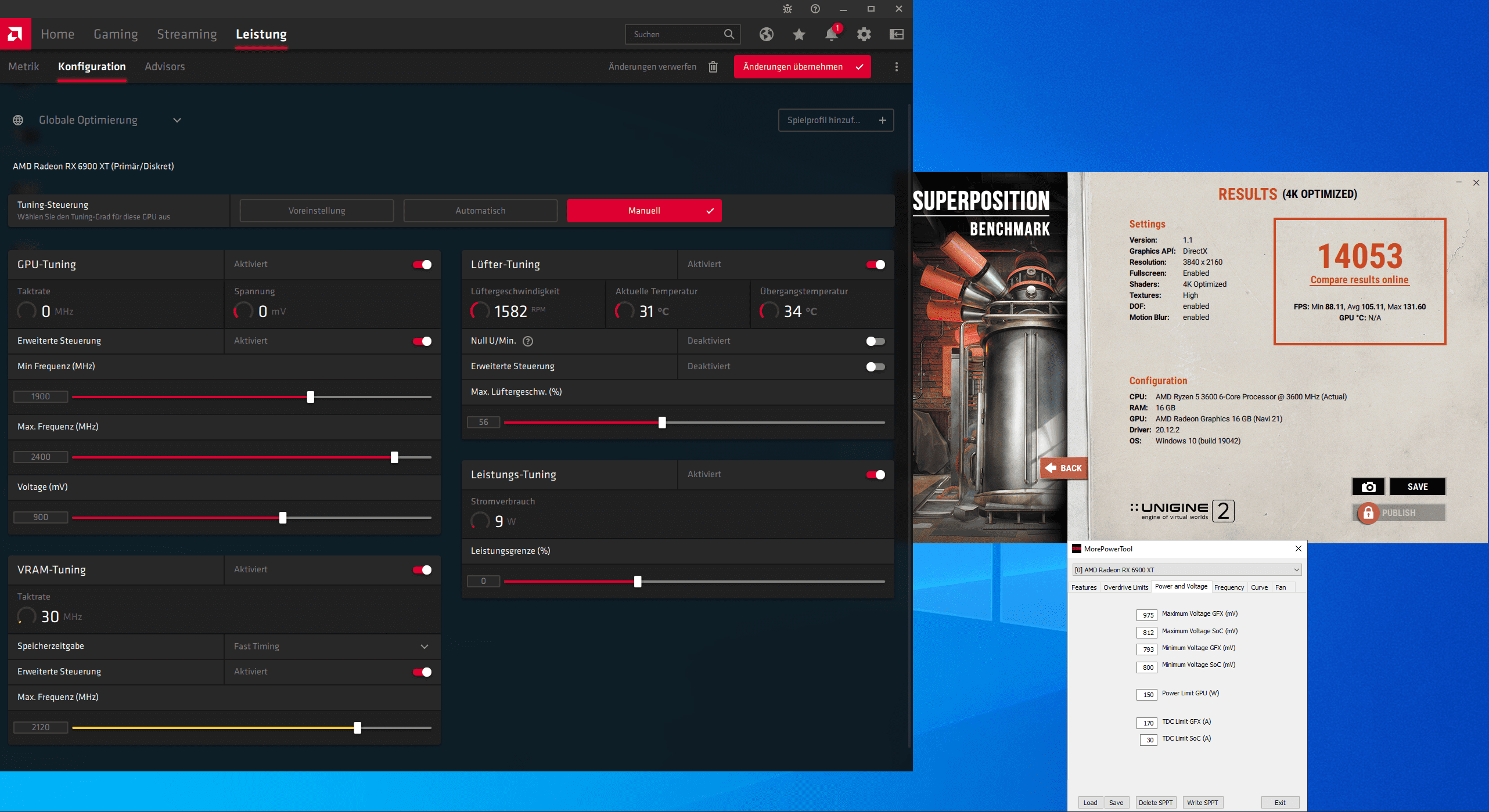

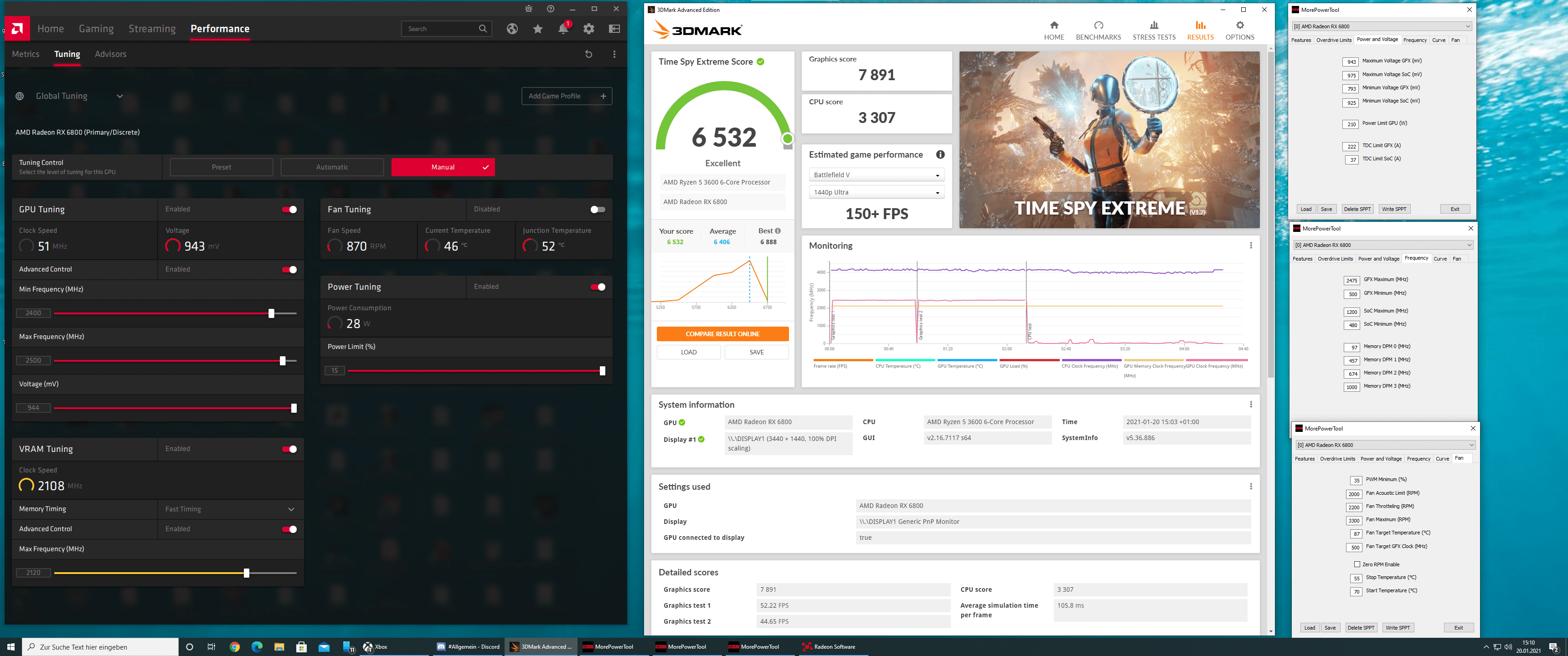

Also mit 960mV max GPU und 895mV Wattman keine Änderung in den Scores.
890mV sind durch nach Änderung beim SOC 925/975 (Scores noch ca gleich)
885 lief net durch.
Wo sind jetzt die höheren Scores?^^
@Duvar Ich meinte eigentlich nur Max-Voltage SoC... Ups.
Edit: Sehr Random jedenfalls:
210 W | 222 A bringt jedenfalls etwas weniger Scores als 205 W | 217 A. Naja da war die Spannung auch niedriger... Dann halt weniger Wattman-Spannung... Oder macht der VRAM endgültig die Biege? Ich gehe trotzdem auf 210 W, da mir 205 W um immerwährende Stabilität zu gewährleisten nicht genug sind. Ok, auch mit TDP-Veränderung muss man die "perfekten" mVs neu auswürfeln, wie mir scheint...
@Duvar Vllt. bei 915 mV?
Edit: Ne, ne. Bei 210 W sind weniger Scores und die Bildausgabe flackert leicht... Daher 203 W | 215 A? Vllt. wird es stabiler durch weniger Leistung (durch Einbremsung)... Wieso der Score höher ist und die Frequenzen munter anliegen, k.P. ...

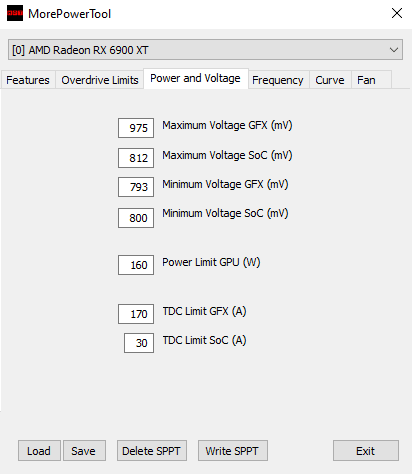

ich lese hier jetzt auch schon eine ganze Weile mit und habe mich nun auch ein wenig in den MorePowerTool-Undervolt-Wahnsinn reinkippen lassen.
Seit kurzem bin ich Besitzer einer RX 6900 XT (Referenz, glücklich aus einem AMD-Drop gefischt) und habe diese nach kurzem Check auch unter Wasser gesetzt.
Die letzte Nacht habe ich mich dann einem Benchmark-Marathon hingegeben und meine gefundenen Settings in ein Diagramm gepackt.
Eventuell könnte das ja für den einen oder anderen auch ganz interessant sein.

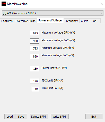

Die verwendeten MPT-Settings für alle Bench-Durchläufe:
Die verwendeten Einstellungen im Wattman (Max. Freq. / Voltage / VRAM max. Freq.):
125W-Profile: 1300 / 920 / 2100
170W-Profile: 2150 / 905 / 2100
200W-Profile: 2290 / 920 / 2100
230W-Profile: 2450 / 975 / 2100
Alle Benchmarks sind 3-mal durchgeführt und gemittelt worden. Alle Einstellungen stabil ohne Fehler.

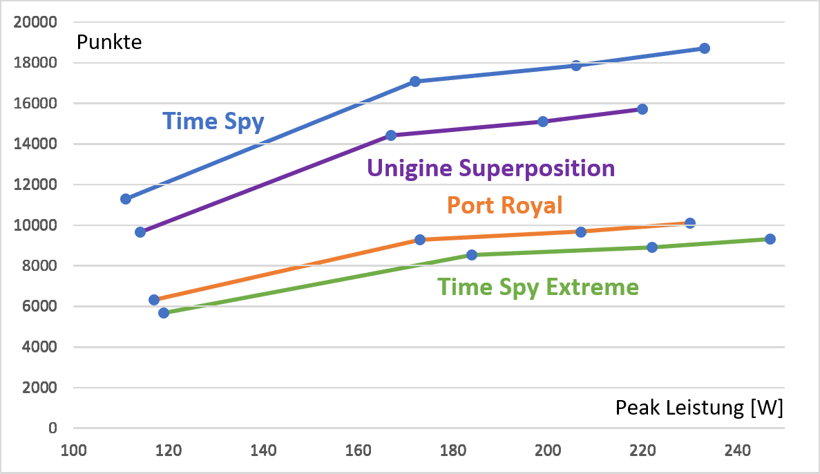

RX 6900 XT mit MPT-Undervolting - Gemittelte Graphics-Benchmark-Punkte zu Peak-Leistung
Hier noch die ganzen ermittelten Werte im Detail:

@G.Bär Hi,
was ist dein Fazit? Was findest du persönlich am Besten?

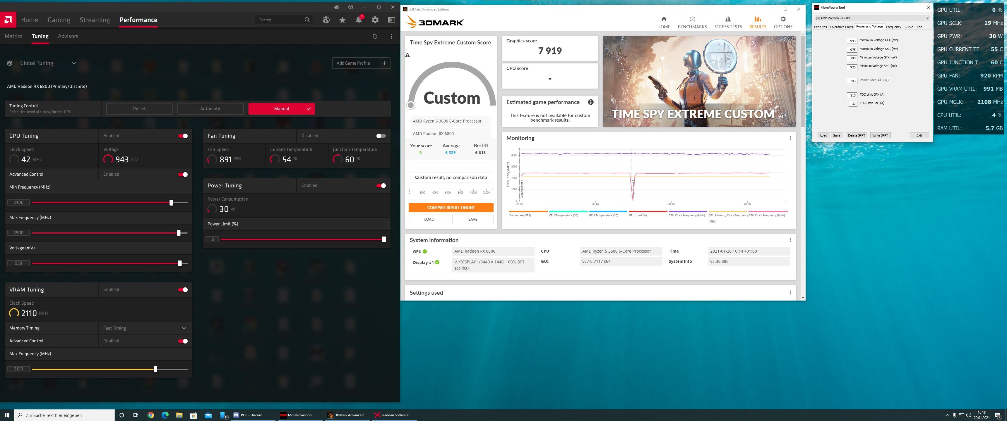

Das Geflacker bei 210 W ist auch bei 203 W da. Es nennt sich Freesync -.-
Ich lasse es jetzt bei 203 W... Perfekt.
Naja, das 125W-Setting ist schon etwas extrem. Würde ich im Alltag nicht so verwenden.
Aber ab dem 170W-Setting halten sich die spürbaren Unterschiede in Grenzen. Nachdem ich wenig zocke, kann ich die Spieleleistung auch nicht wirklich gut kommentieren.

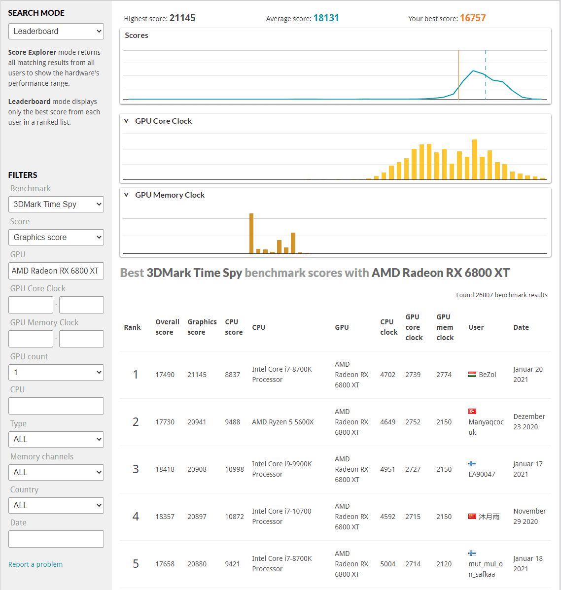

@BeZol Herzlichen Glückwunsch für den Graphik-Score WR in TimeSpy (RX 6800 XT)!
Bringt ja doch super viel der UV!
Es ist ein 3DMark... Wen interessiert schon der Gesamt-Score, xD. Da kann man ja gleich zu PCMark gehen ansonsten ^^...

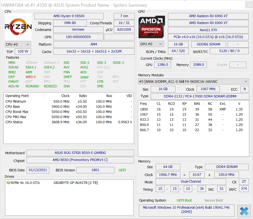

@ra773 Das ist ein ganz neu aufgebautes System (eine CPU-Limitierung kann ich mir da schwer vorstellen):
Custom WaKü mit 2x 360er Radiatoren.

Die cpu jedenfalls nicht.

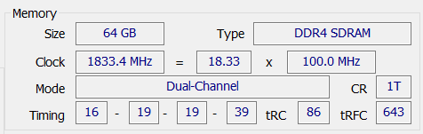

Der Speicher taktet aber nicht auf 2133 oder ?
Sieht auf dem ersten Blick so aus.
Man sieht es auch wenn man in 3dmark Mal die Auslastungskurven der GPU anschaut.
Ich sehe da das mein 3900x selbst mit RAM auf 3733cl16 sehr guten Rest Timings in timespy und in firestrike limitiert. In firestrike komme ich nur auf 94% GPU Last.
Gerade bei Big Navi saehe ich da bei mir noch eher ein Problem in 3dmark bei den Benchmarks in kleiner Auflösung.

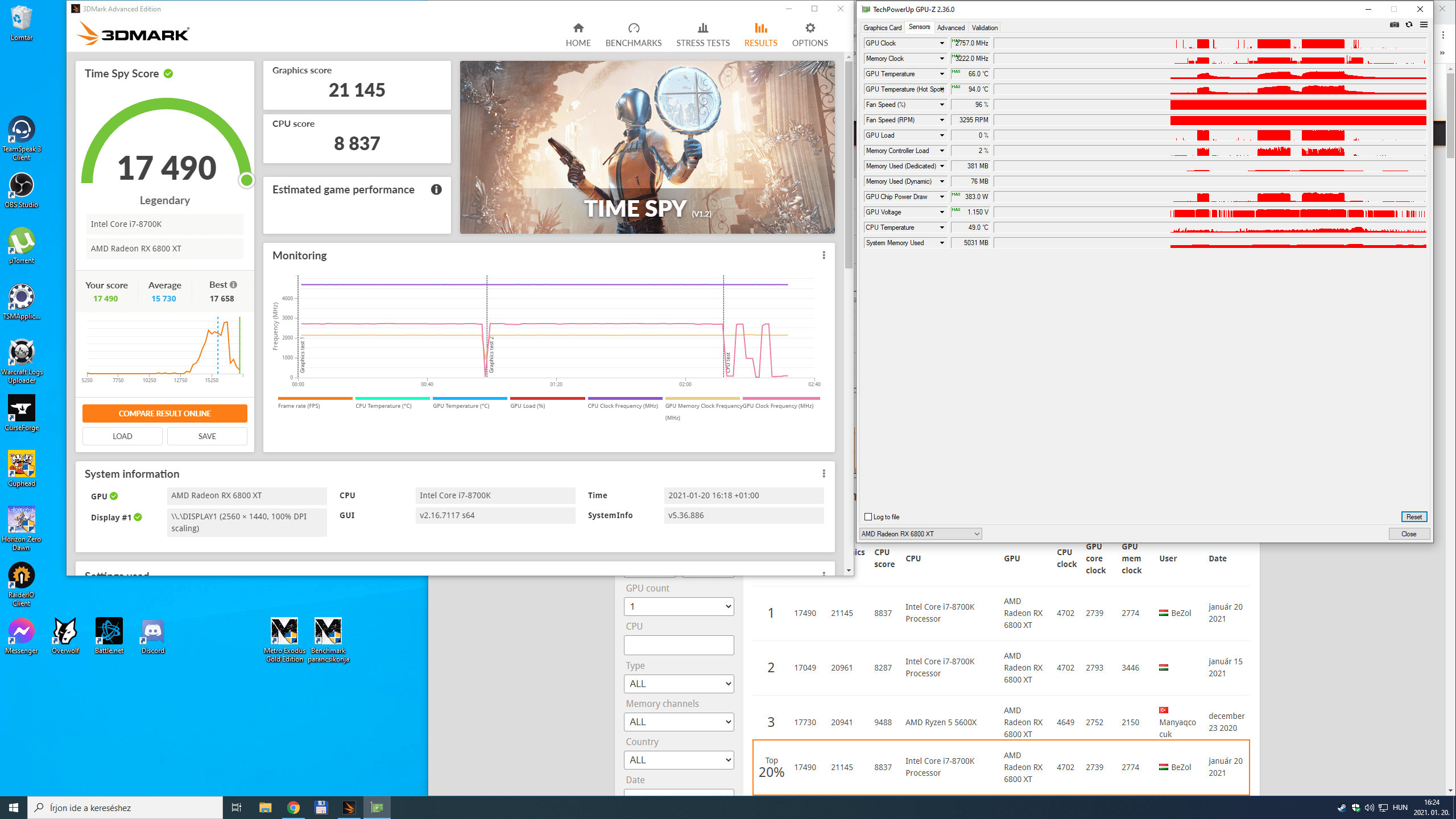

Vielleicht magst du auch noch verraten, was für eine 6800xt es genau ist? :)
Leider nicht so viel Punkte wie bei euer 6900 XT :rolleyes2: :-)
@BeZol
sehr nice!
postest noch deine Einstellungen, danke.
Schau an die vorherige Photos, Einstellungen sind auch dort ;)

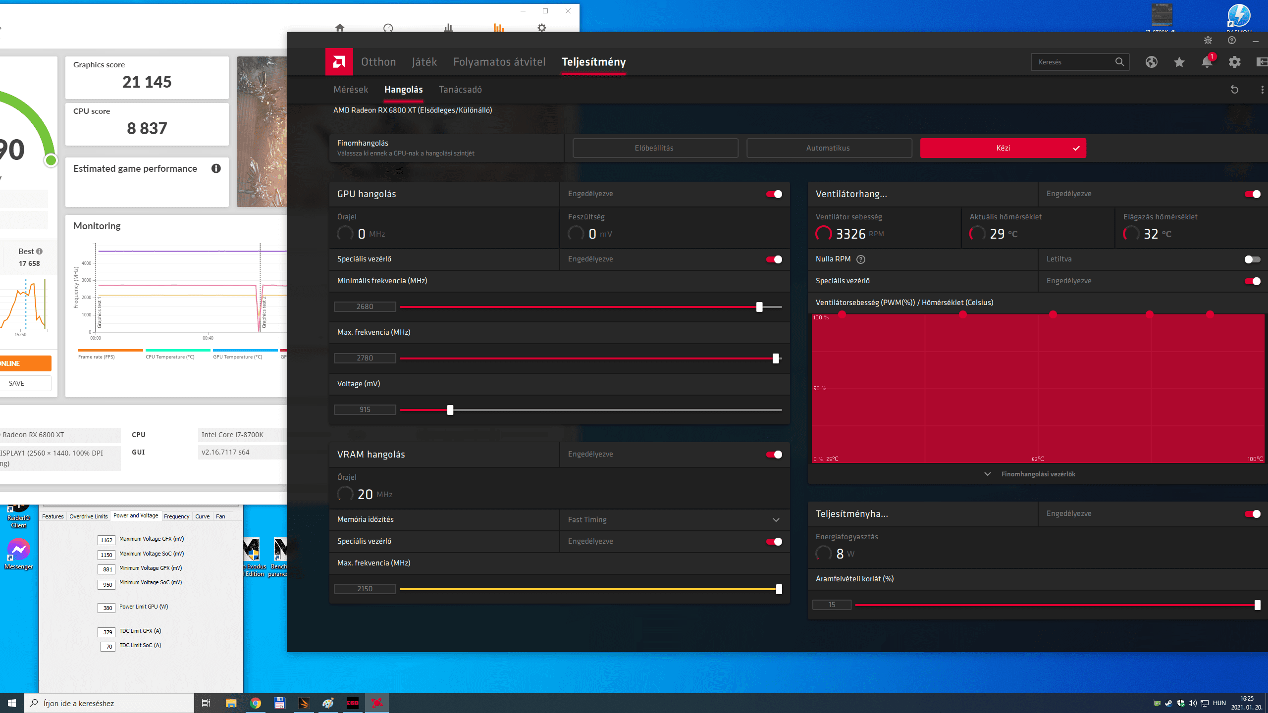

Was ich bemerkt habe war, dass bei 890mV Wattman die GPU-Takt ging unter.
Bei 950mV oder höher ging es bis oberen Grenze, z.B. mit dieser Einstellungen (2680-2780) bis 2780-2785MHz und crash.
Man muss die "optimale" Spannung finden im Wattman, damit die Grafikkarte nicht zum maximalen Grenze boostet. Dazu muss man immer z.B. GPU-Z schauen.
Ich habe jetzt von 289W den TDP Limit erhöht, und mit selben % die untere Werte (aber wenn man die im HWINFO64 anschaut, es ändert sich nichts mit diesen Werten)
Ich habe auch die Spannung erhöht (bei 1175mV sicher 1018mV lock, aber dies ging mit 1162mV, aber wie ihr sehen könnt, max. war immer noch bei 1150mV).
Interssant ist, dass die GPU-Takthöhe niedriger war als letzte mal.
Warum ich fast extra 200 Punkte erhalten habe, weiß ich garnicht, aber gut zu sehen :banana:
Ach ja, vielleicht dass ich bisher pci-e x8.0 hatte wegen externe wifi-Karte. Ich habe die ausgebaut, jetzt bin ich auf x16 Linie, könnte deshalb sein.

Ha, interessant! Ist mir auch vorher gerade aufgefallen, dass der Speichertakt seltsam aussieht.
Jetzt nach einem Reboot (ohne BIOS-Änderung) ists besser bzw. so wie es sein sollte (warum auch immer; eigenartig):
Übrigens komme ich mit dem Memory-Clock nicht höher als 1833 MHz. Alles darüber führt zu Abstürzen. Die Infinity-Fabric der CPU könnte mehr, aber wir wollen ja synchron fahren. 8-)

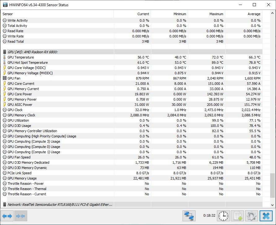

8-Minuten-Warzone-HWInfo-Protokoll angehängt. Kann sich sehen lassen mMn. Ich verbrauche weniger als Default und nutze einen für die meisten RX 6800 schon zu aggressiven Overclock dabei. Die Karte ist übrigens leiser und kühler als bei Default. Schrödingers-Karte halt. Denke, ich bin endlich zufrieden. Stock 6800 XT Performance - 7 % in etwa und dabei reicht der Kühler vollkommen aus auch ohne LC... Was will man mehr.

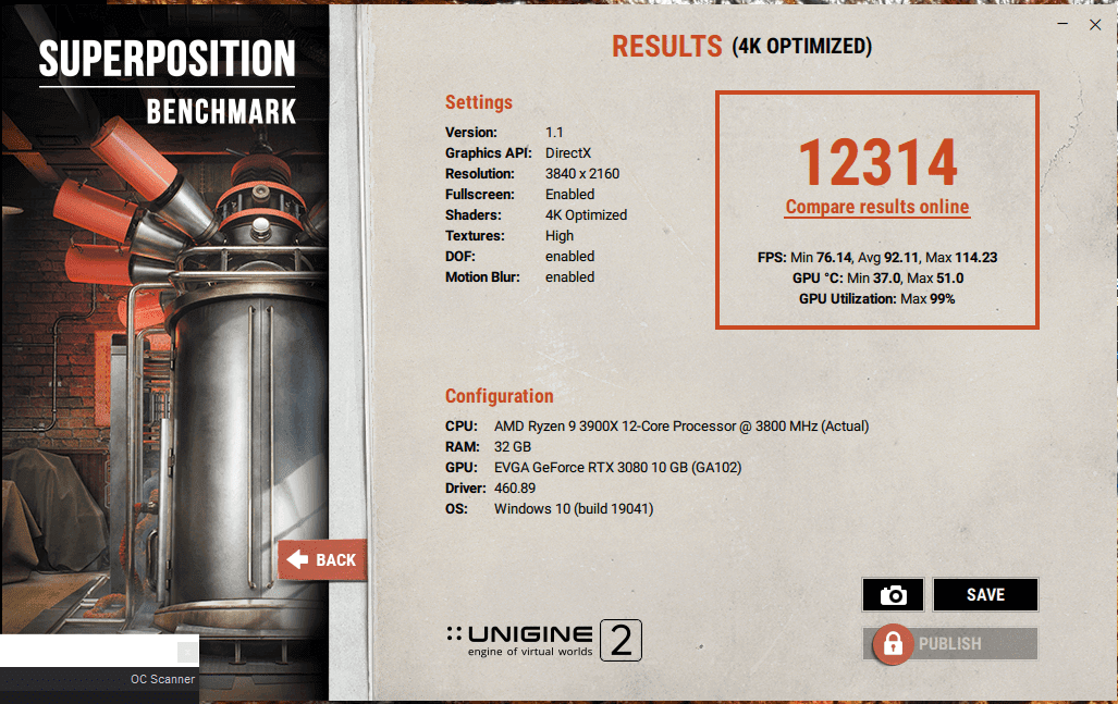

mal ein kleiner ausflug als vergleich.
3080 ftw mit 190watt / 750mv / Curve auf 1750 mhz fixiert.
die 190watt limitieren so stark das die Karte nur noch bis 1500mhz boostet.
also was eure 6900xt / 6800xt da im UV abliefern ist echt der Hammer !

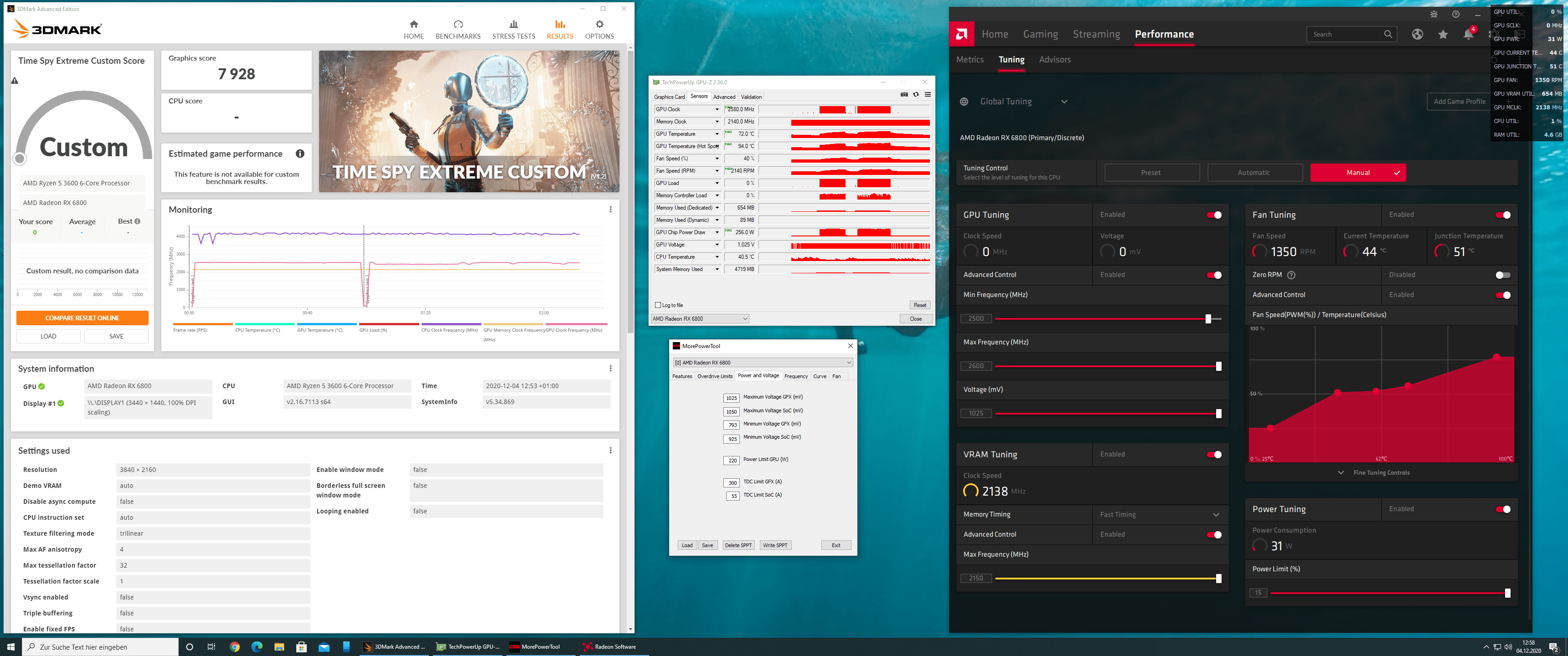

Guten Abend allerseits :)
Ich hab seit ca einer Woche meine 6800 XT - eher gezwungenermaßen, weil die VRMs meiner 1080ti anscheinend kurz vorm durchgehen waren, aber wir wollen ja nicht klagen :d - und habe erstmal ein bisschen ausgelotet was so geht.
Ein paar Ergebnisse habe ich daher schon einmal im Gepäck:
TimeSpy Extreme
FireStrike
FireStrike Extreme
Port Royal

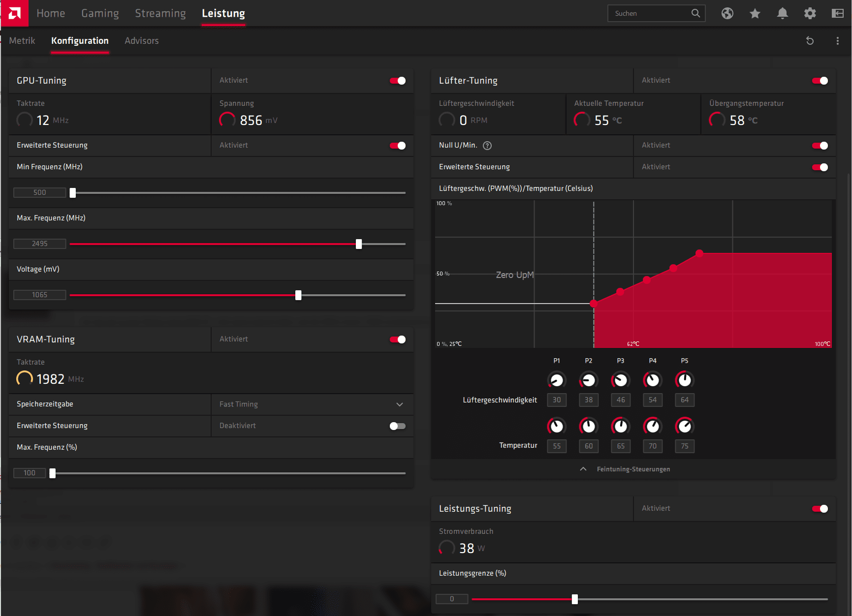

Anbei auch mal meine Wattman Settings:
Die Benches hab ich alle mit +100 MHz auf dem VRAM und +15% PT gemacht. Da sich die beiden Settings aber bei jedem Boot resetten, lasse ich sie für den Alltagsbetrieb einfach erstmal auf +/-0. Der Core ist eh wichtiger^^
Den VRAM bekomme ich glaube auch nicht wesentlich höher, ich glaube schon 20MHz mehr waren ein paar Punkte weniger, das muss ich aber nochmal nachtesten.
Beim Coretakt und der Voltage bin ich so am ausprobieren. Erst einmal habe ich - wie viele andere hier auch schon - festgestellt, dass ein Setting, welches im TS durchlief, nicht unbedingt auch den Port Royal absolviert. Da ich stable in allen Szenarien sein möchte, ist "PR stableness" für mich das Maß der Dinge.
Angefangen habe ich bei 2450-2550 @ 1,07V. Das ging so gut, dass ich dachte es wäre direkt stabil, die Karte ist dann im PR später aber doch ein oder zwei Mal ausgestiegen.
Seither betreibe ich den Min. Takt immer bei 500 MHz und verändere lediglich das Maximum.
Das jetztige Ergebnis sollte eigentlich 2500@ 1,06V sein, das ging aber nicht stable durch den PR. Daher Voltage minimal rauf und Takt dann doch noch minimal runter.
Wesentlich weniger Voltage geht also schon mal nicht, ohne Verzicht auf mindestens 100-200MHz am oberen Ende. Respekt vor euren Sub-1V-Settings! Oder sind das alles non-XTs? :d
Ohne reduzierte Voltage (=1,15V) läuft sie übrigens auch mit Max-Takt 2600 durch den PR. Höher bin ich noch nicht gegangen.
Jut, soweit durch. Was haltet ihr von den Ergebnissen?
Hergefunden habe ich jetzt deswegen, weil ich das MPT ausprobieren wollte, um die Karte bei 1,1V oder 1,08 zu locken, damit sie sich nicht die vollen 1,15V gönnt. Das scheiterte schon bevor ich anfing, weil GPU-Z sagt, BIOS Version unknown und er kanns nicht auslesen ("device not supported", oder so). Habe die on-to-go-Version. Muss ichs installieren oder wo liegt das Problem?
Edit: Mein VRAM Takt geht übrigens nicht runter im Idle. Ich habe von diesen Custom resolution Geschichten als Workaround gelesen und schon getestet:
1. In der Radeon Software mit Custom Resolution, paar weniger Hertz (als 144) und VRB Filter - da blieb der Bildschirm schwarz, musste über abgesicherten Modus gehen, Radeon Software löschen, neustarten, neu installieren, Custom Auflösung war weg, alles wieder gut.
2. per CRU: Thema "Blanking Lines" - wenn ich sonst nichts verändere, tut sich rein garnichts. Ich glaube, die Blanking Lines haben vlt keinen Einfluss, wenn FreeSync läuft. Schalte ich dann aber FS am Monitor aus, bleibt der Bildschirm genauso schwarz wie bei Punkt 1. Musste hier ebenfalls über den abgesicherten Modus gehen.
Falls jmd was weiß... Advice appreciated

Edit: @Duvar Ich weiß halt nicht, ob 880 mV (Wattman UV) besser sind, da evtl. auch 915 - 960 mV besser sein könnten. Alles individuell, aber der Zugewinn von 50 Punkten bei SP stimmt mich zuversichtlich. Wie gesagt, ich konnte beim selben Takt nur mit UV (MPT + Wattman) 2 -3 % Leistung wieder reinholen ggü. keinem UV und ich verbrauche endlich weniger als Stock.
Hab mal folgendes getestet:
Mit 905mV im Wattman, aber Scores ändern sich net wirklich, aber die Taktraten sind gestiegen. (wohl Clockstretching)
Denke mal je geringer der SOC Wert, also die Spannung, desto geringer der Verbrauch des SOC und desto mehr Saft bleibt übrig für die GPU, deswegen steigen wohl auch die Taktraten, bringt aber nix, weil ich den optimalen Soc Wert wohl deutlich unterschritten habe^^

@eMVau GPU-z Version 2.36+ sollte laufen zum Bios auslesen.
Sub 1V wird schwierig:
1) Erstmal die Ampere bestimmen (alles Pi * Daumen an Werten):
"vernünftiges" UV anvisieren: 945 mV bei RX 6800 (oder BigNavi bis 200 W), bis 1 V bei RX 6800 XT (oder halt BN bis 250 W), für alles darüber Holzmanns / Jacke wie Hose's UV-Verbesserungen und auch BeZol's Rekordsettings anschauen. kA.
Dann z.B. für Sub-200W oder nahe 200 W:
203 W MPT-TDP / 0,945 V = 215 A MPT-TDC GFX.
Wichtig: Amps sollten deutlich über W liegen vom Wert, da sonst unter 1V-UV schlecht möglich wird, da die Stromstärke nicht ausreicht, um in die Nähe der TDP zu kommen.
2) im Wattman ausloten, was so an Spannung am besten ist. Irgendwo bei 915 - 960 mV z.B. für 945 mV Ziel.
Jedes Setting sollte die Scores steigen, oder zumindest nicht droppen lassen.
3) im MPT eine etwas über dem besten mV-Setting liegende Spannung einstellen 1 V z.B. von da ab runteroptimieren (975 mV, 960 mV, 945 mV). und jedes Mal verstellt sich die Frequenz-Kurve im Wattman, also jedes Mal die besten Werte bzgl. UV-Setting suchen dann. Die besten Werte werden ein wenig unter der MPT-Max-Spannung liegen.
4) Wie es mit SoC aussieht, keine Ahnung, aber mein Verbrauch schien magisch gesenkt worden zu sein, seit ich unter 1 V bin bei SoC-Voltage -> mehr Reserven beim OCUV / UVOC.
Am Ende lohnt sich das ggü. purem OC extrem... Eine leise Karte mit weniger als Default-Verbrauch bei hohem OC (und die Clocks liegen an - Frame Times sind gut.). Also 5 % weniger Verbrauch und 10 % mehr Leistung ggü. Default sollten gleichzeitig drin sein, ca.
Alles halt sehr zeitaufwendig.

Danke erstmal für deine Antwort Looney :)
Mir fiel noch auf, dass ich noch nicht geschrieben hab, welche ich eigentlich besitze: Das Referenzmodell von XFX.
Ich glaube, ich selbst bräuchte so niedrig gar nicht uunbedingt. Danke trotzdem fürs How-To, wenns mich mal juckt :)
Habe grad mal rausgefunden, dass 2460MHz @ 1,05V durchaus stabil sind.
Hab jetzt mit den neuen Settings mal ne Benchreihe gemacht, um den Speicher weiter auszuloten und generell mal zu sehen, wie hoch die Varianzen zwischen Runs sind, die scheinen ja durchaus da zu sein. Aber erstmal die Ergebnisse. Hab mir dummerweise immer nur den Total Score und nicht den GPU Score aufgeschrieben, aber was solls :d
GPU 500-2460 MHz @ 1,05V
VRAM und PT siehe Setting.
Fire Strike:
- Basisrun (+0% PT, +0Mhz VRAM): 33.370
- safe OC Setting (+15% PT, +100 MHz VRAM): 33.820 / 34.162
Fire Strike Extreme:
- safe OC Setting (+15% PT, +100 MHz VRAM): 22.972 / 22.909 / 22.860 / 22.932
- VRAM auf 110 MHz: 22.966 / 22.735 / 22.940
- VRAM auf 120 MHz: 22.960
Time Spy Extreme:
- safe OC Setting: 7.861
- VRAM 110 MHz: 7.859
Und das Finale zum Schluss: Port Royale läuft stabil durch (9.570).
Edit: geht auch durch PR 2.465 MHz und bringt 9.583 Punkte. Junction Temp 87°C.
Meine letzte Hoffnung, dass vielleicht damit noch was geht.
Komm mit meiner einfach nicht unter 985 mV bei 215W mit 219A runter. Alles drunter wird instabil mit Bildfehlern. Von 945 mV kann ich nur träumen...
Selbes Spiel wenn ich min/max Takt über 2350/2450 Mhz geh. Aber glaub da geht einfach nichts mehr
