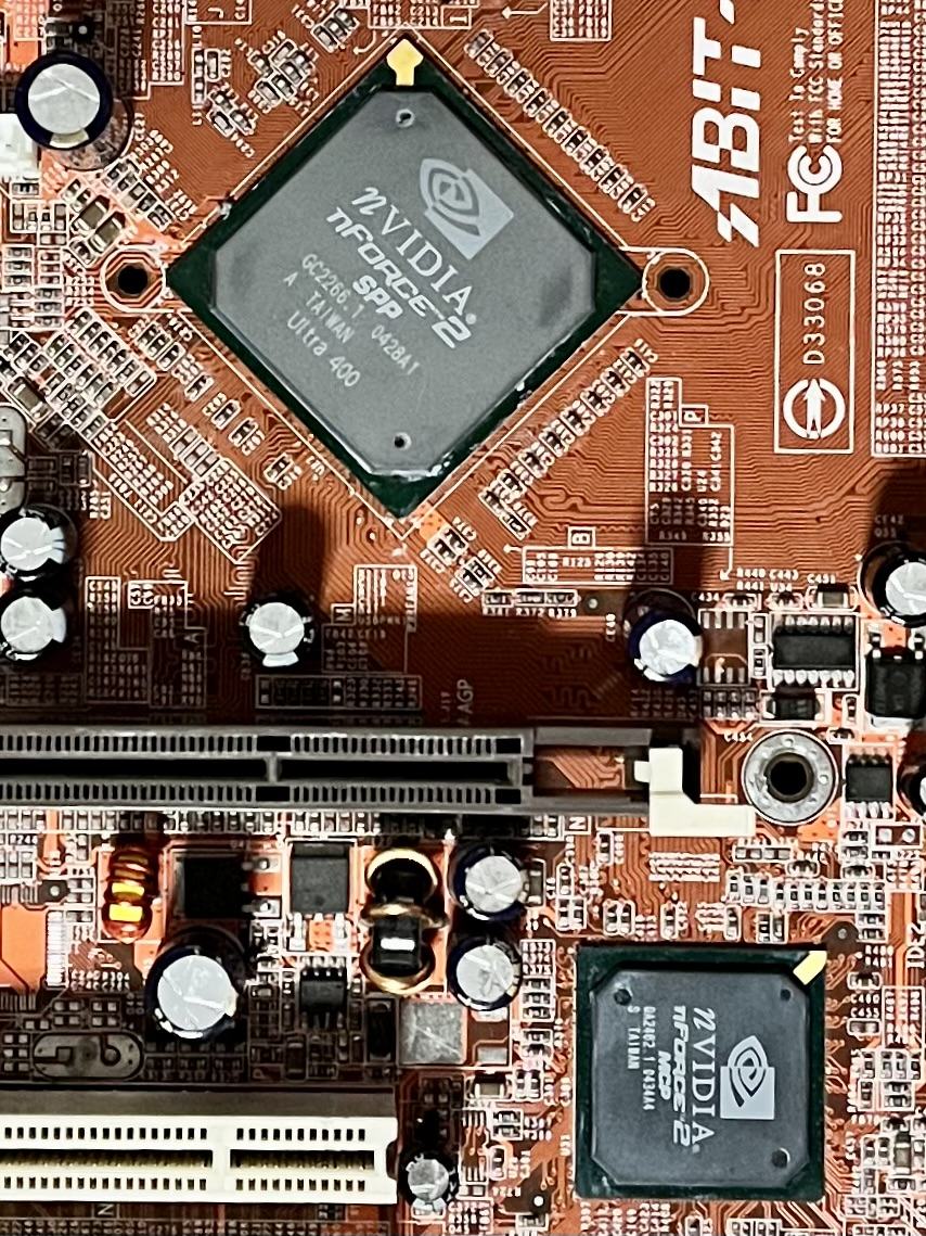

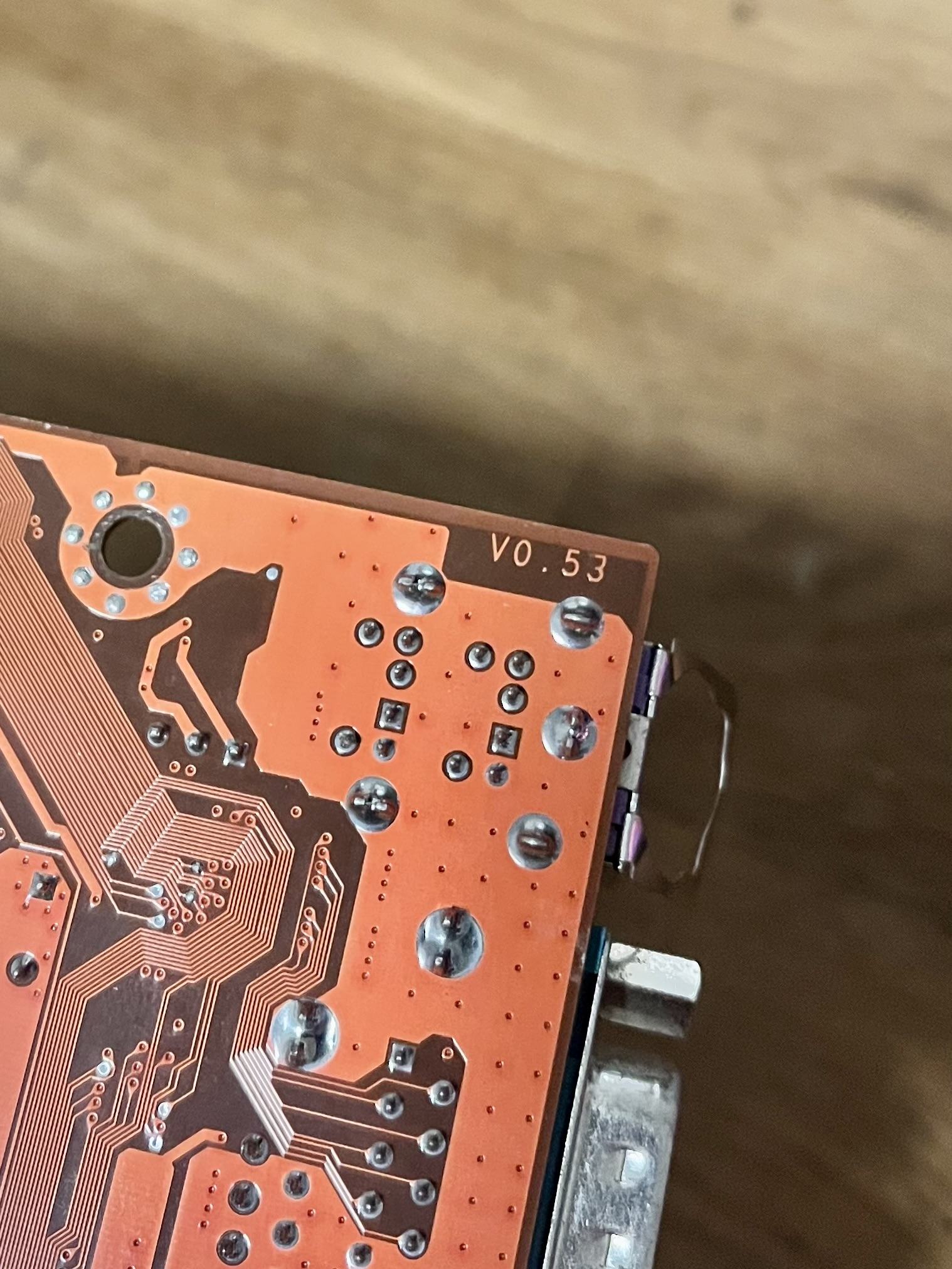

So, mittlerweile angekommen und dokumentiert:
Abit NF7 2.0
Northbridge: 0428 A1
Southbridge: 0434 A4
Board Rev. 0.53
Morgen dann mal kurz auf Funktion testen und dann bestell ich bei Mouser die passenden Caps zumindest für CPU, RAM und Chipsatz.
Edit: Das ist übrigens das Board von Eric Cantona hier ausm Luxx, siehe: https://www.hardwareluxx.de/community/threads/amd-k7-sockel-a-462.584473/page-29#post-27075901 und damit genau genommen auch das alte von @Tzk :d Es wandert also einfach auf der Suche nach einem neuen Zuhause durch diesen Thread. :fresse:

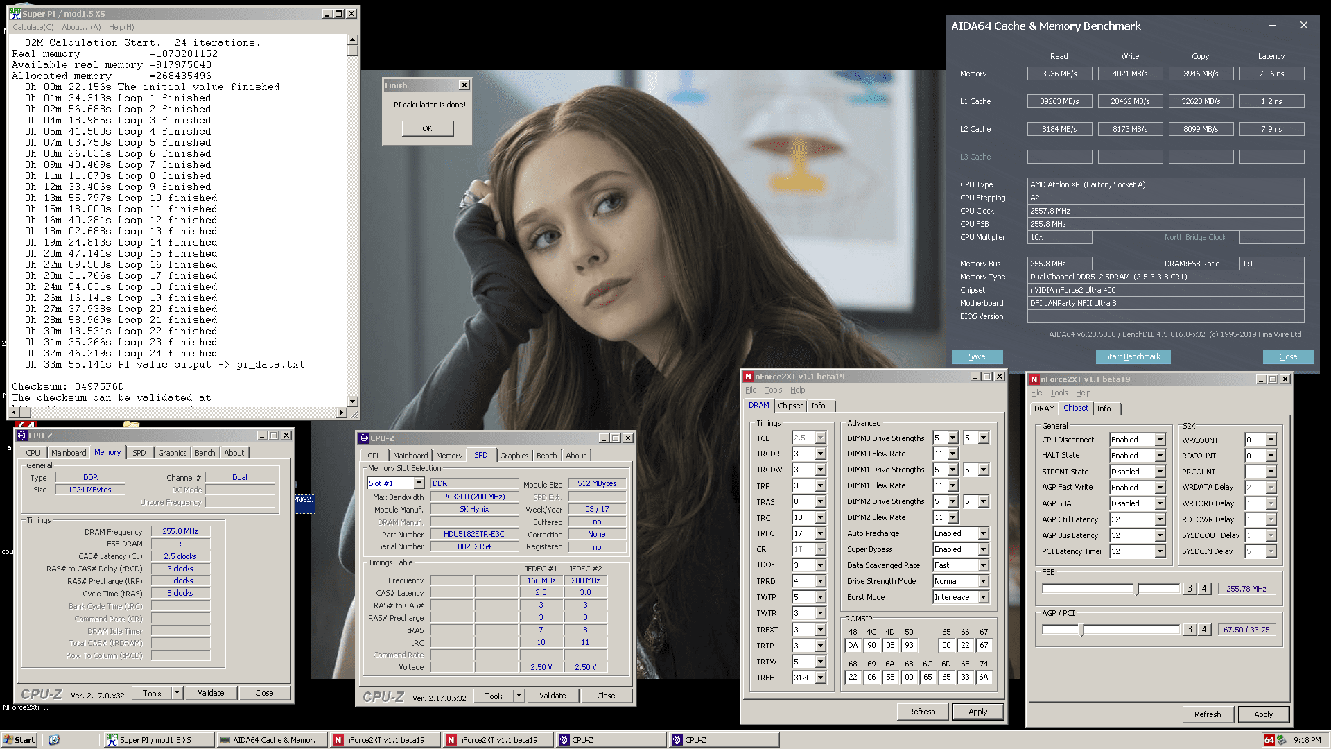

So, das NF7 läuft schon mal. Bisher ist bei 210 FSB aber Schluss mit dem ED Bios. Mal schauen, woran das jetzt liegt. Kann natürlich auch sein, dass die Caps durch sind. Werd nachher aber eh erstmal wieder auf Asus wechseln und schauen, dass ich das wieder zum booten überredet bekomme.
210 gehen aber auch nur mit DFI 01/31 und 12/10. Mit den anderen komm ich nicht mal ins O/S bei 210. Mit ED55 das gleiche. So schlecht kann das Board ja eigentlich nicht sein.
Edit: Ok, ist definitiv nicht der Chipsatz selbst. Im SC mit einem Stick in Slot 1 gehen 230 1M mit 12/10. Ich pack das Ding mal weg, bis ich nen Recap drauf hab. Das macht so wenig Sinn.
  • Danke
Reaktionen: Tzk
Sehr schön! Aber da geht doch sicher mehr als nur 261Mhz? Die ETR laufen sofern das Board mit macht eigentlich 270+… ggf. Aber mit Multi 8.
263-Mhz WR=3 so far.Bestimmt geht mehr. Ich versuche mich schon die ganze Zeit an WR=2. Das DFI auf der letzten Seite zersägt das Abit nämlich ohne Gnade im 260er Bereich...
Irgendwie bekomme ich aber auch mit laschen Timings keinen AIDA Bench mit 270-MHz+ hin (was ja mal easy ging). Naja. :coffee2:
Meine eigenen Boards kommen bei WR=2 nie soweit. Da ist meist bei 255 - 257MHz Schluss. Wobei ich unterschiedliche Multis nicht getestet habe. Vielleicht ist da mehr drin.
Ein Multi von 8 setzt automatisch das WR auf 3, selbst wenn das Bios ein natives WR=2 ist. Interessant. NF7_[619XT-2]_B3.
Gut, morgen wieder.
Korrekt, deshalb kann ich auch 279x8 laufen lassen und 279x9 ist auf meinem Asus ein Ding der Unmöglichkeit. Mit 2-2-2 Timings ist noch früher Schluss, da macht der NF2 komplett dicht.
E: 1.7V VDD, 2.7V RAM. Sobald ich die Chipsatzspannung anhebe, bekomme ich beim Bootvorgang sehr oft Bluescreens :rolleyes2:
256-MHz mit Hynix WR=2 sind vielleicht noch drin. Man kann wirklich nicht alles haben...
Den 260-MHz Bereich gebe ich hiermit an die besseren Boards ab. Take the flame!
10x255MHz mit WR=2 ist recht stressig für die CPU und board. Geht das besser bei Multi 9? Ich habe mit Multi 9 oft bessere Ergebnisse.
Das DFI mag keine hohe Chipsatz Spannung?
Das DFI kommt nicht über 257-MHz. Dachte erst, dass das das Limit wegen BH-5 und 3.3V Ramspannung ist. Ich schaffe keinen vollständigen Lauf mit mehr FSB oder kleinem Multi. Das höchste was ich bisher gesehen habe, waren 263x9 bis Loop 12 und dann NEIR. 260x10 (ging vor dem Board recap nicht) gehen auch manchmal bis Loop 16. Alles total instabil. Eine höhere Chipsatzspannung ist mit TCCD/BH-5 kein Problem, aber mit Hynix sorge ich irgendwie nur dafür, dass das Board instabiler wird. Mit viel getrickse und laschen Timings von einem Custom-Bios von dir damals liefen mal 263-MHz mit TCCD durch 32M. Egal, die Sub 33Min wurden ja erreicht :bigok:.
