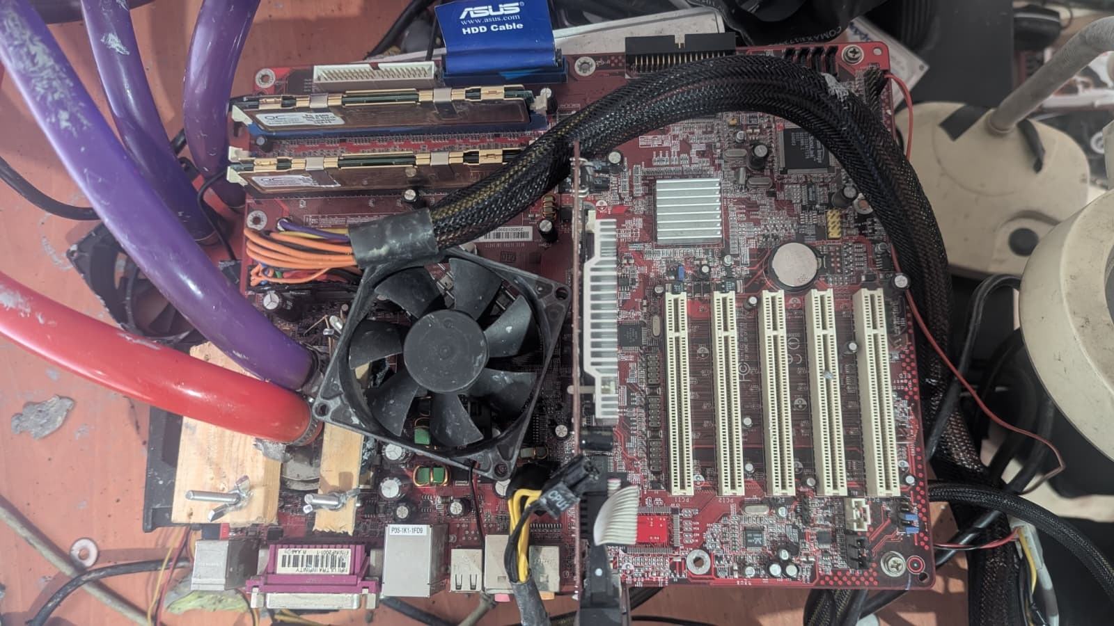

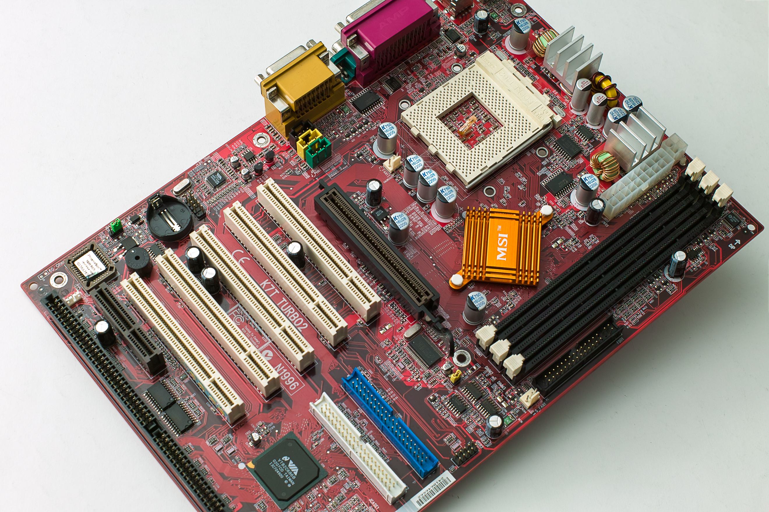

Ich habe mir eine Sonderversion des boards gebaut in Grün. Gebaut, weil es die Fujitsu OEM Variante ist und vieles hier weg gelassen wurde (Hardware Monitoring, Multi Steuerung etc.). Der ISA Slot fehlt hier wohl...
edit. Variante in rot :d
Ja, beide boards sind mit neuen Kondensatoren bestückt worden.
Komisch - meins sieht so aus. Hat da schon einer „optimiert“ ?
Da ist nix optimiert. Das müsste die Original Bestückung sein. Ich habe die Elkos gewissermaßen etwas optimiert, damit das nicht so bescheuert aussieht.
Den ISA Slot habe ich mir nachgerüstet. Danke sei @bschicht86 !

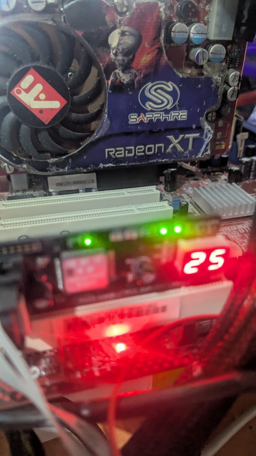

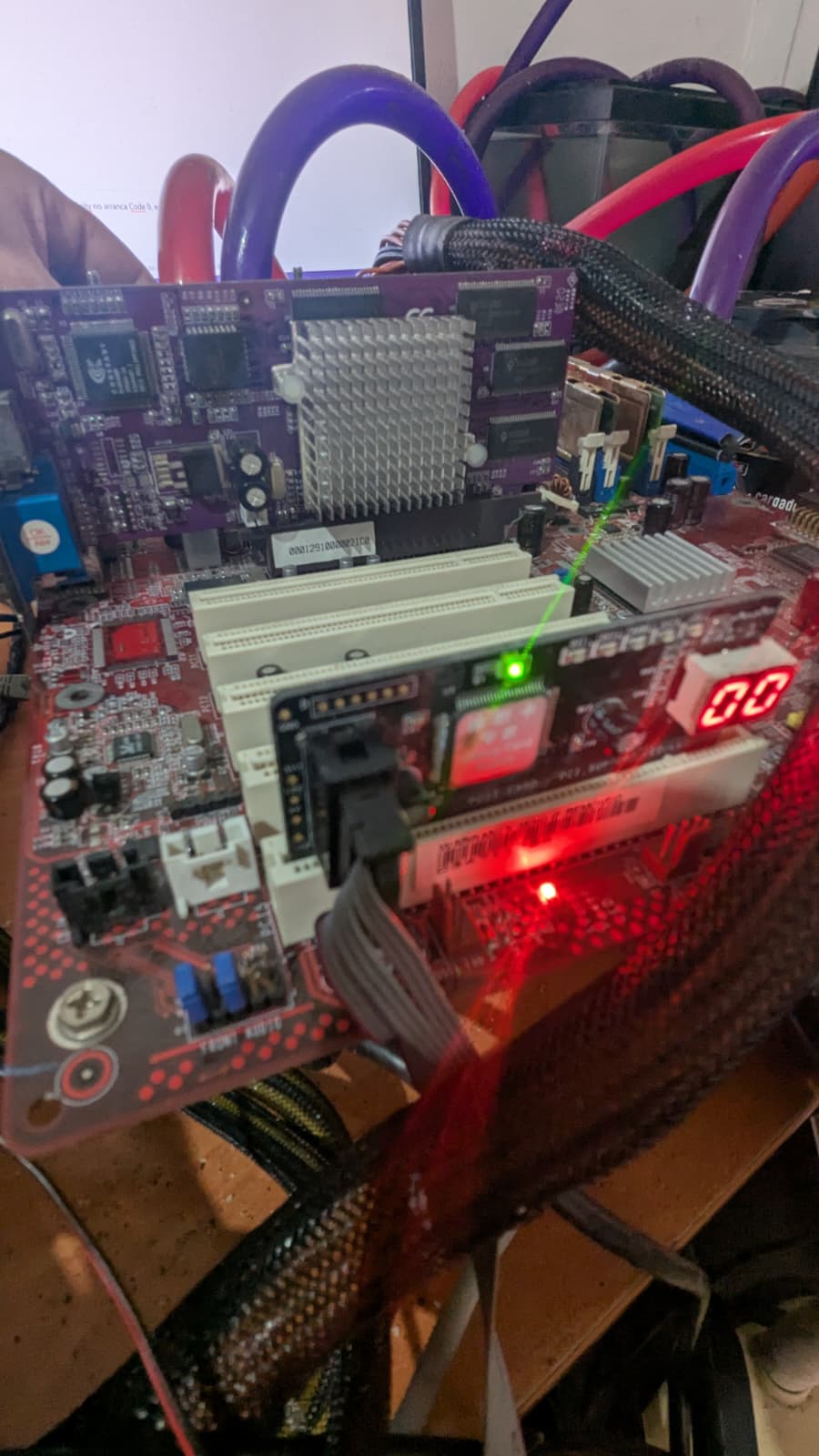

VGA BIOS oder die Grafikkarte selbst würde ich sagen. Direkt danach kommt Postcode 26
Edit. Kann auch sein, dass 26 VGA BIOS war. Bin mir nicht 100%ig sicher.
Korrekt, Postcode26 ist Grafik, aber bei mir scheint es 25 zu sein, die DDR
Ich hatte noch keine Zeit, ich war den ganzen Tag mit dem Fahrrad unterwegs und habe die 20° ausgenutzt
Es ist nicht normal, dass die Module an einem Tag Lebenszeichen geben und am nächsten nicht. Jetzt scheint es, dass einige Grafikkarten ebenfalls so sind Postcode26

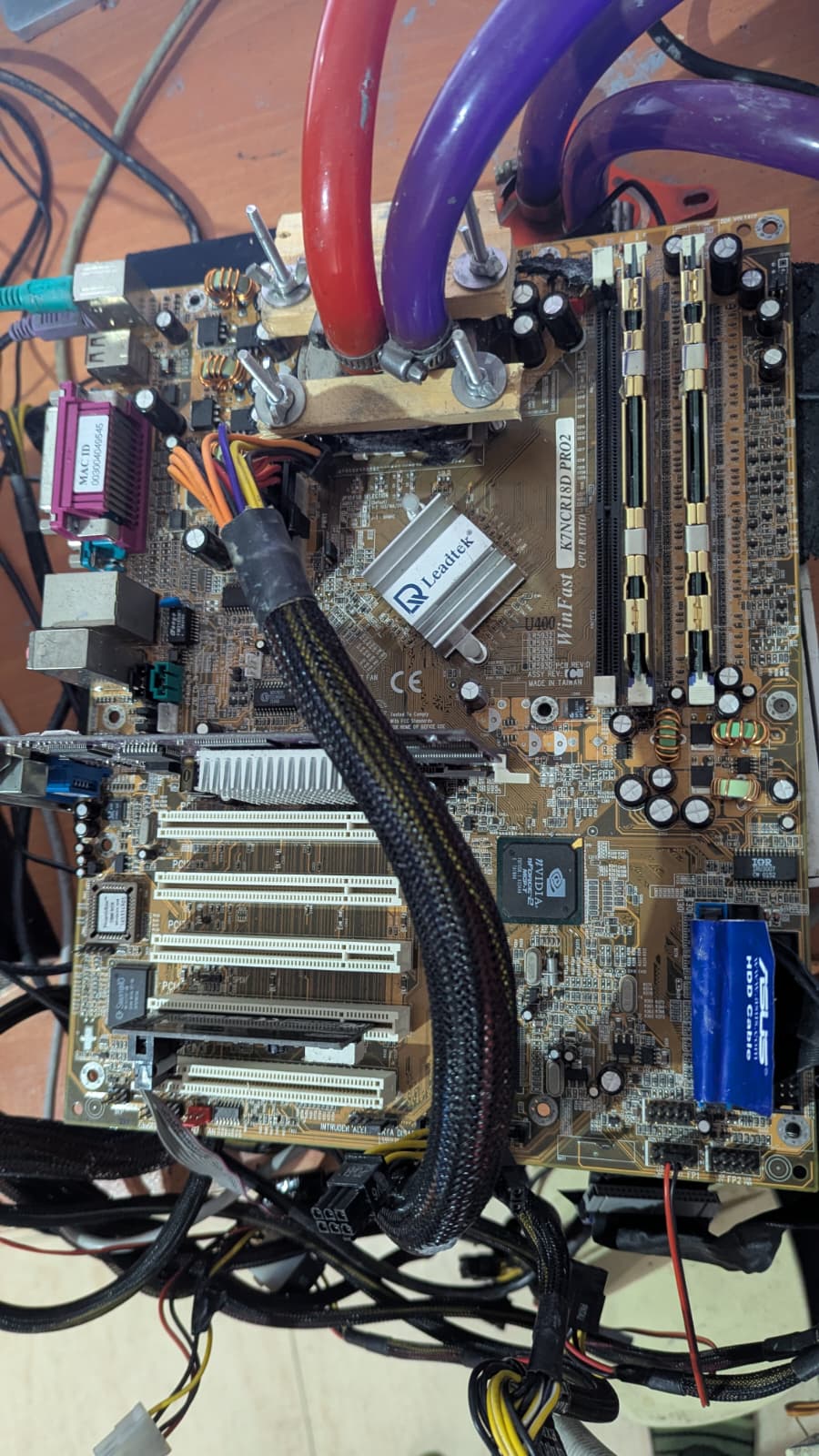

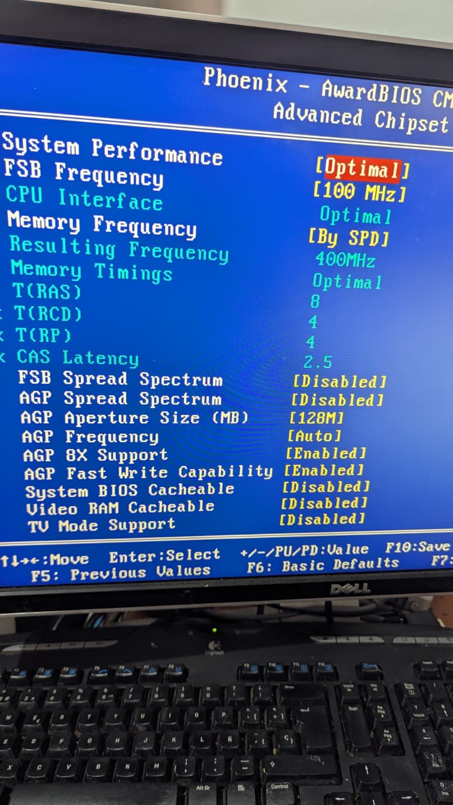

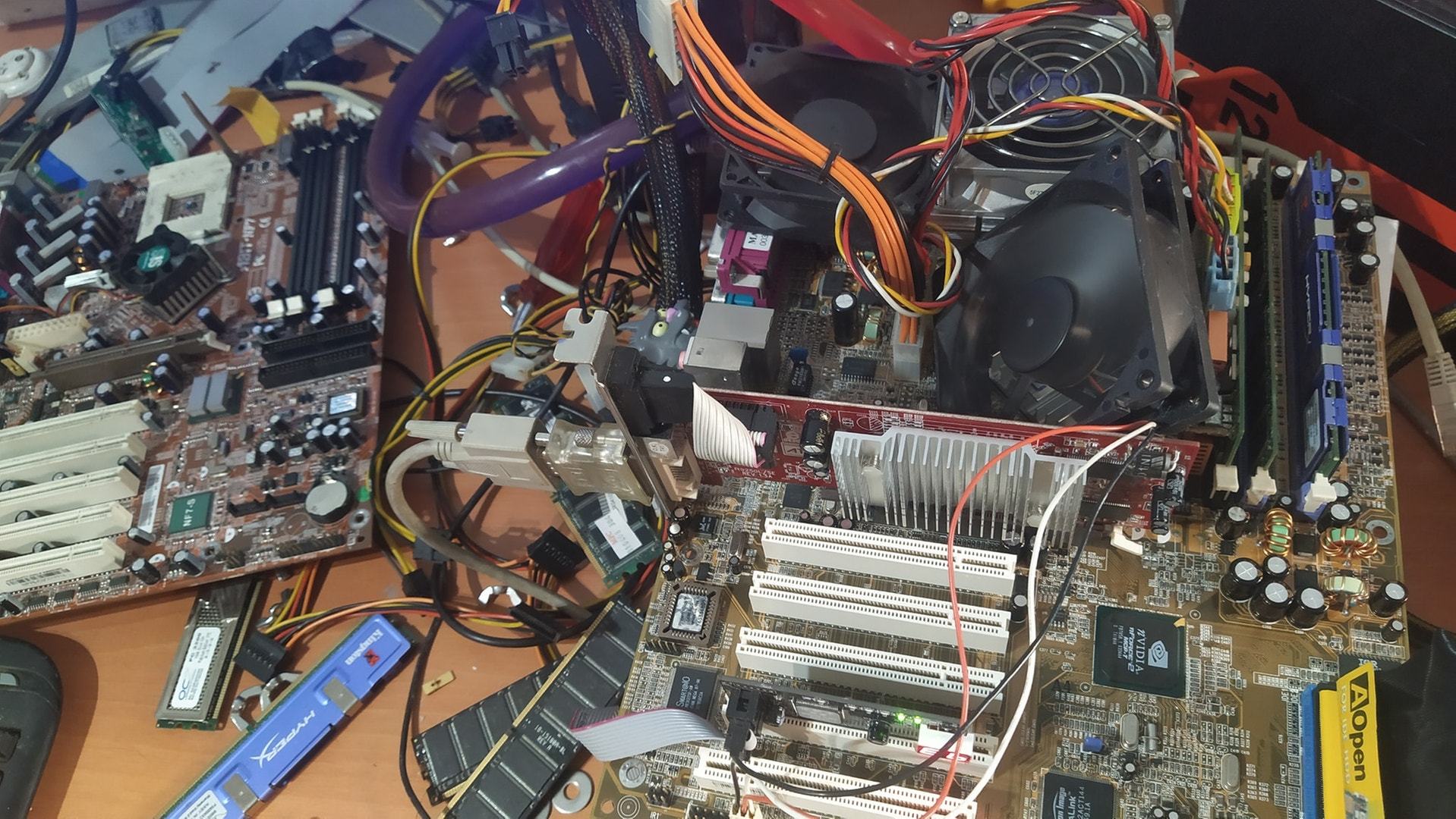

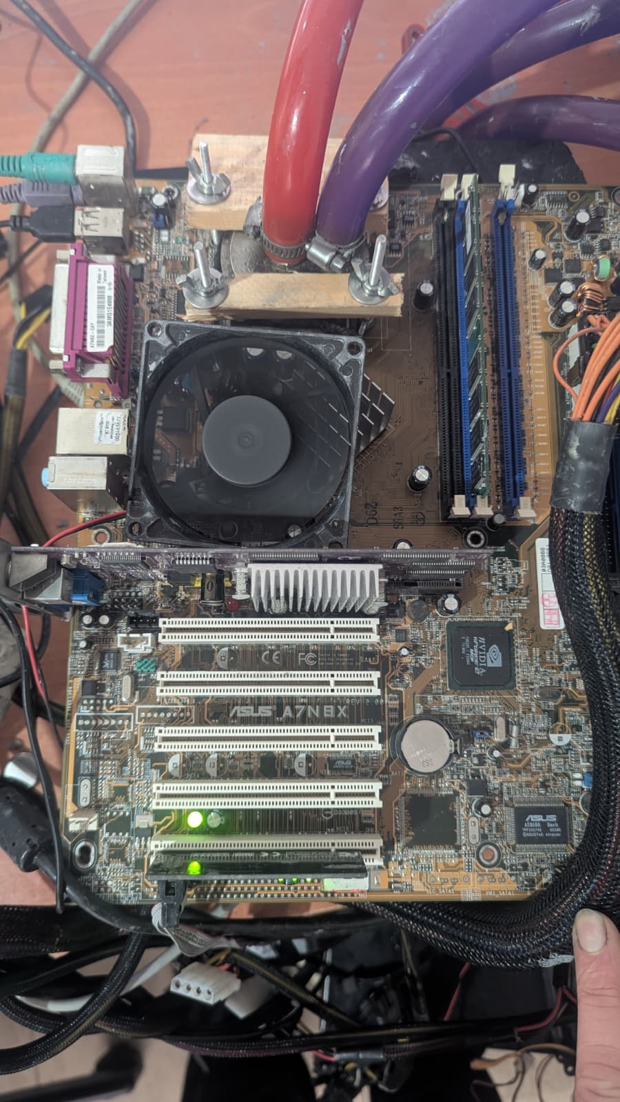

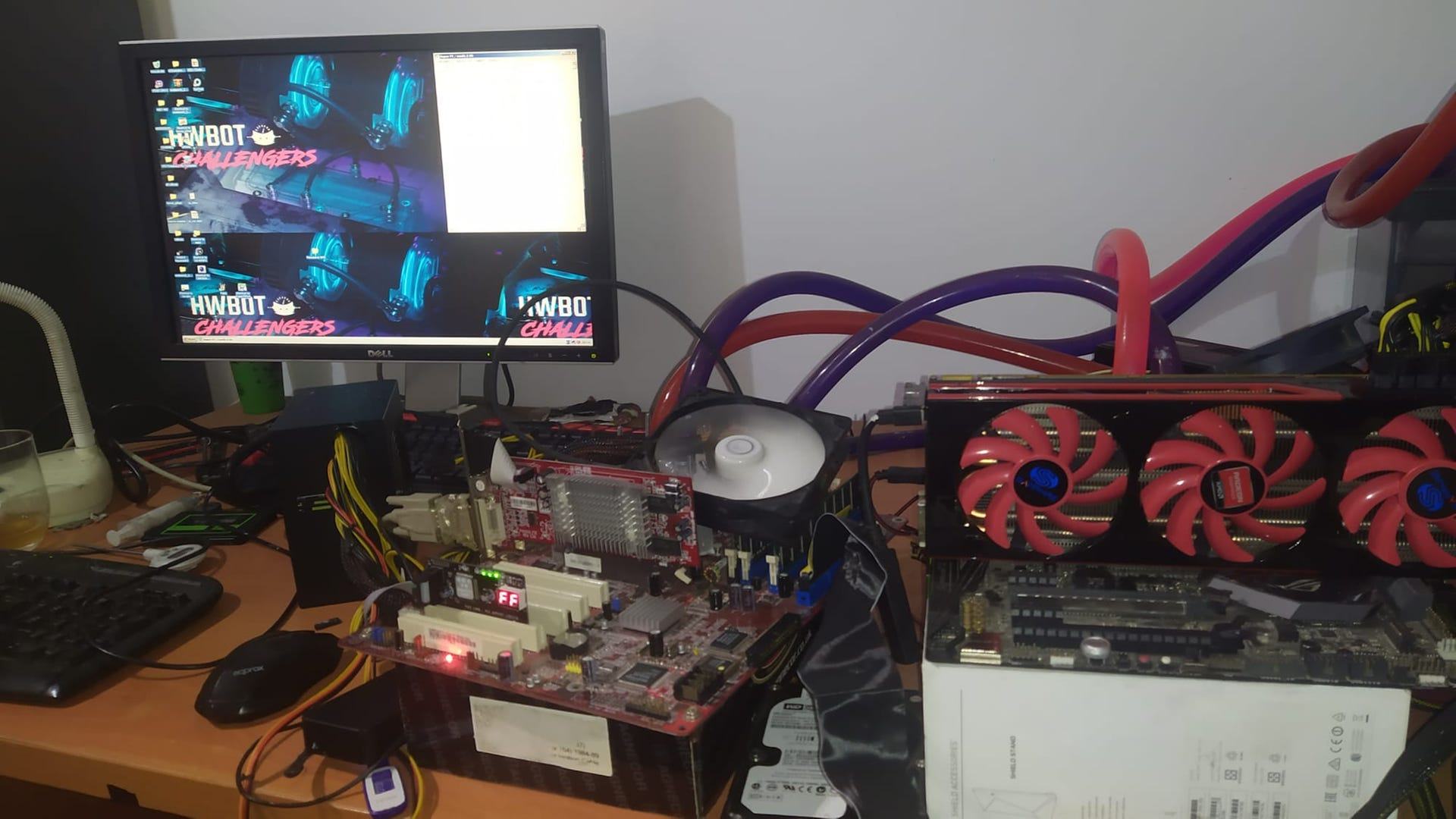

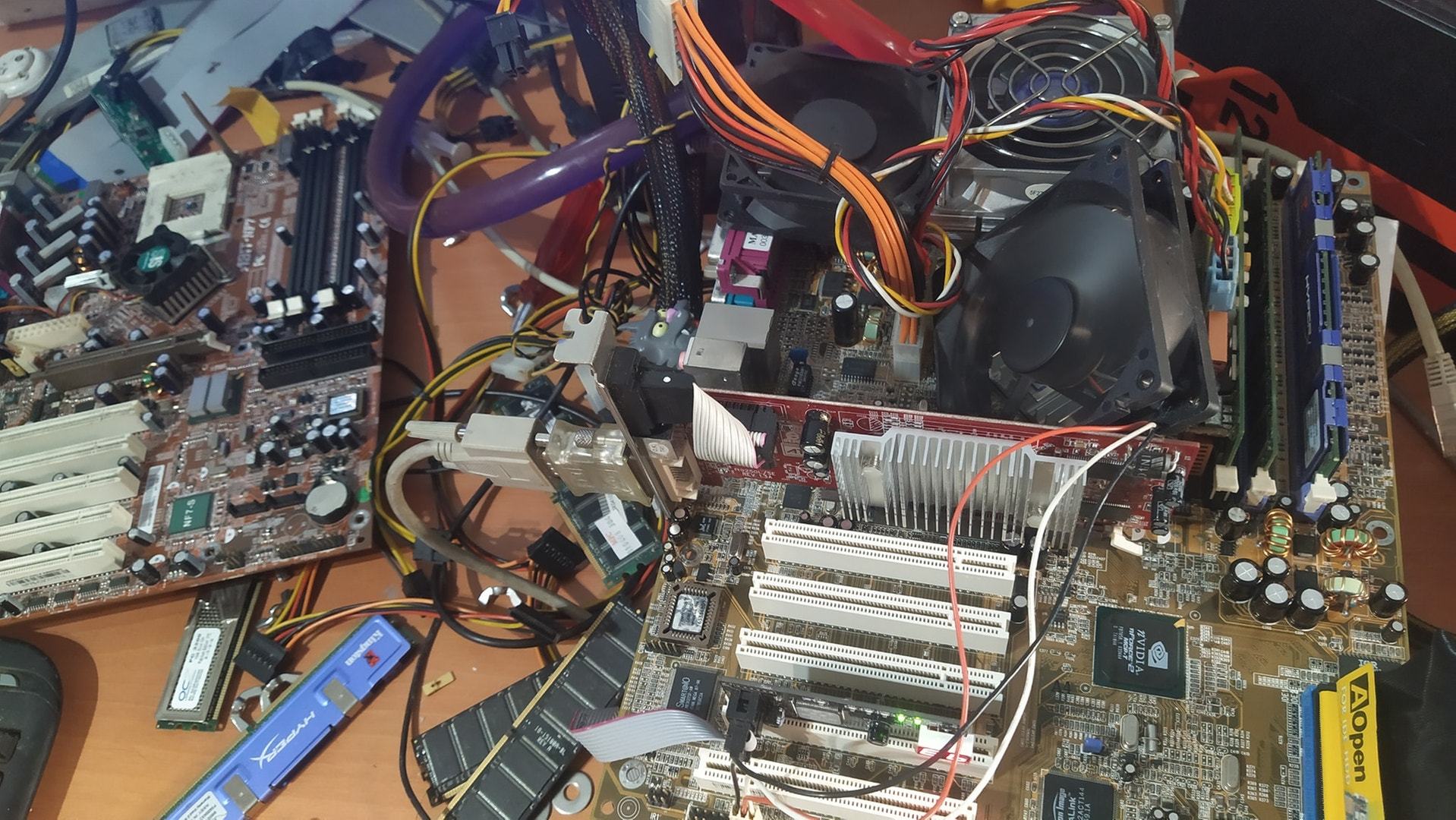

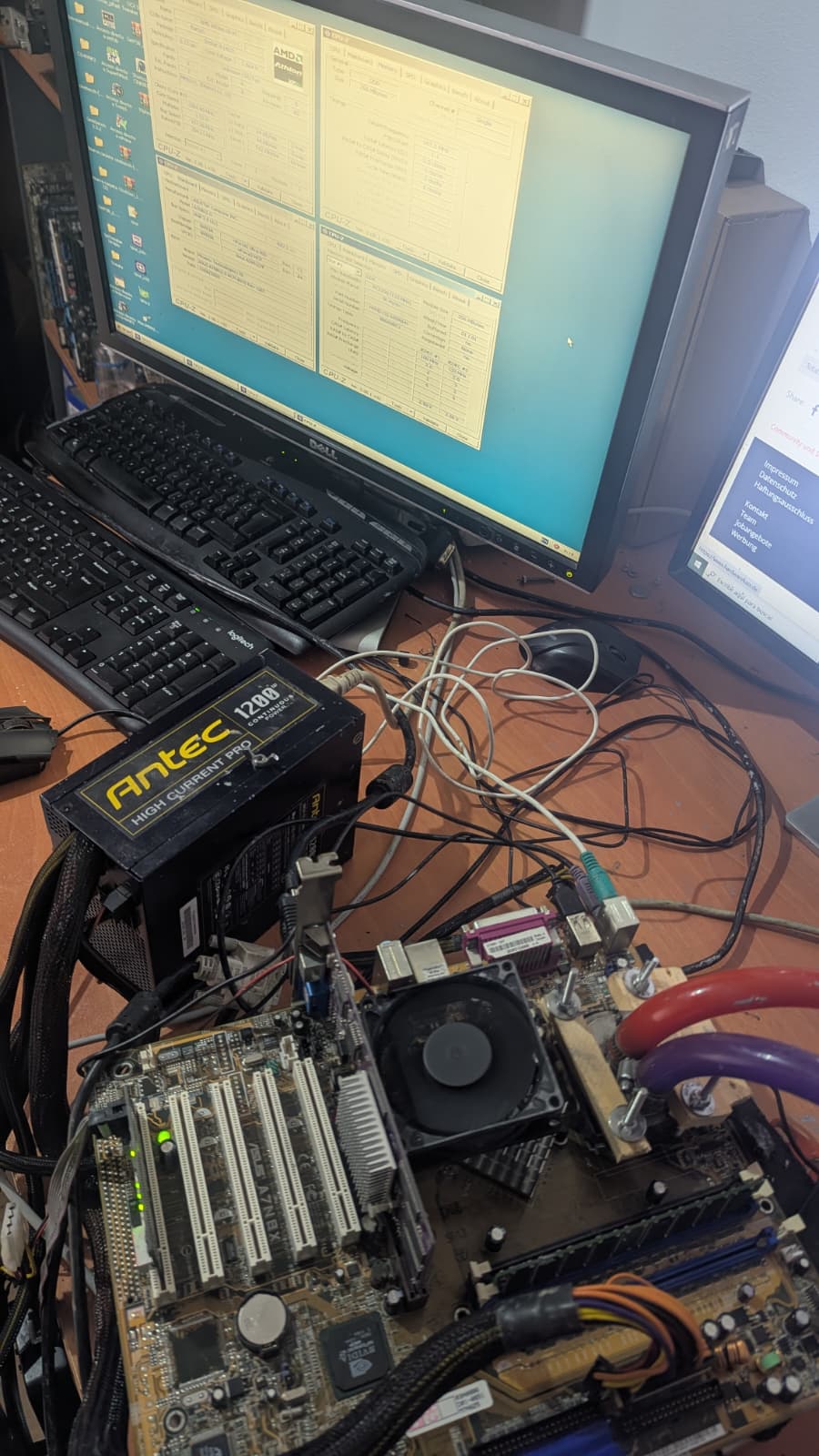

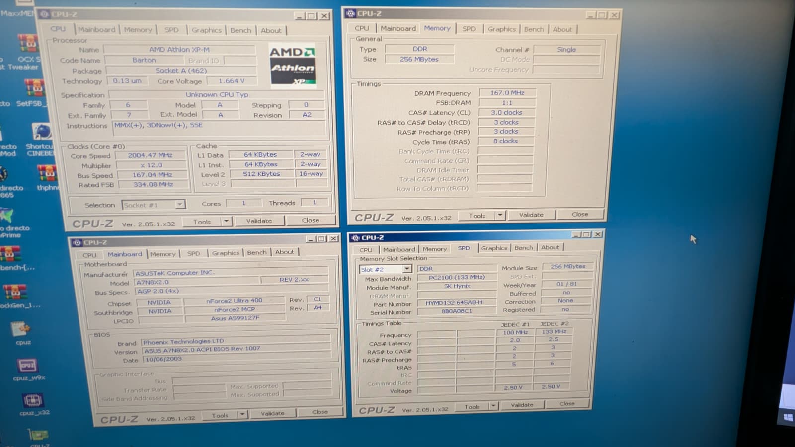

etzt habe ich das A7N8X 2.0, das nicht mit 200FSB laufen will, sondern nur mit 166FSB. Multiplikatoren über x12 werden auf x5 geändert. 😖

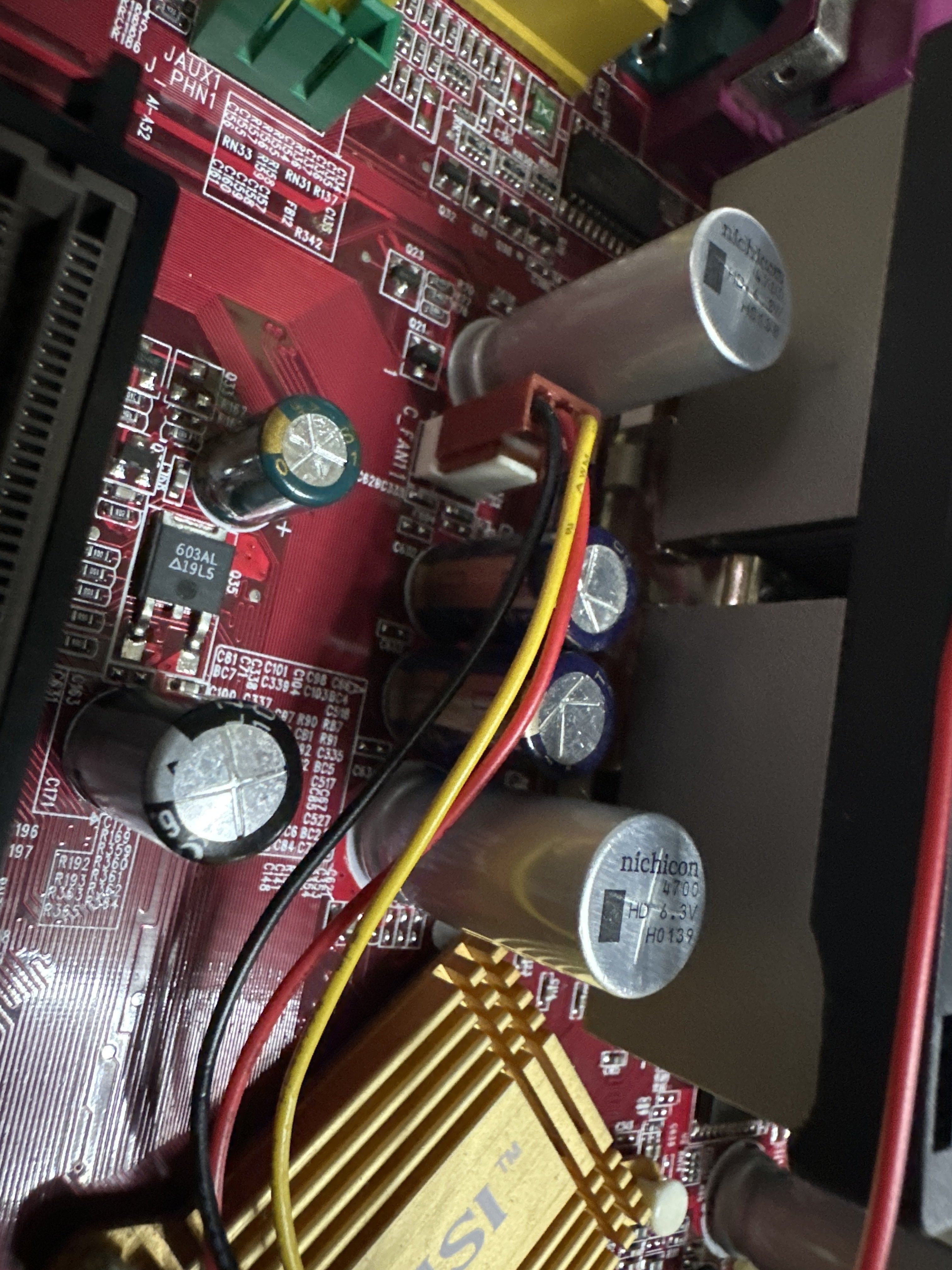

They need a propper recap.
They die and they may murder something along with them

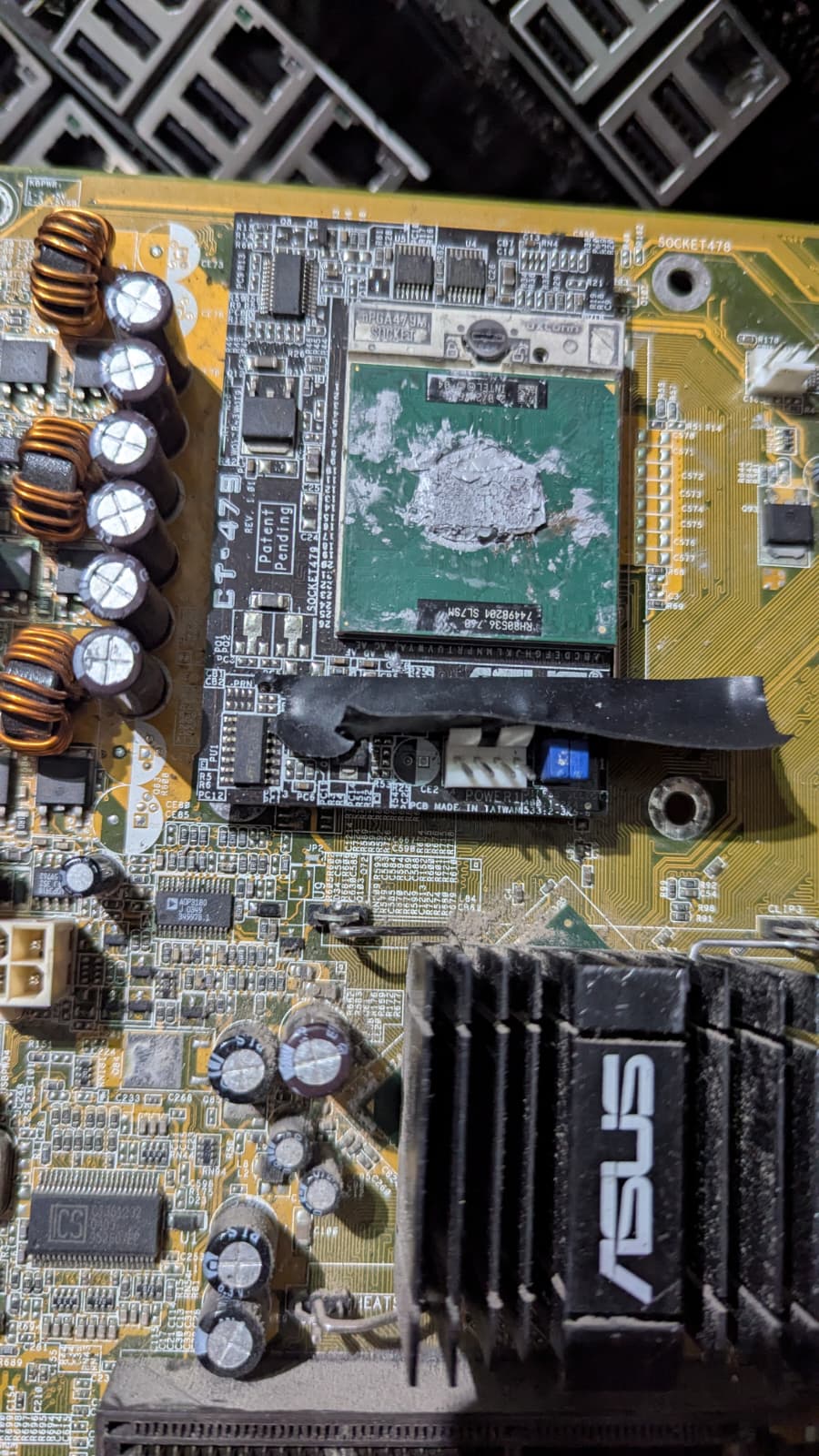

Oft ist es so, dass die Speichermodule nicht mehr funktionieren, weil der Asus CT-479 schuld ist er macht den SPD kaputt 😓

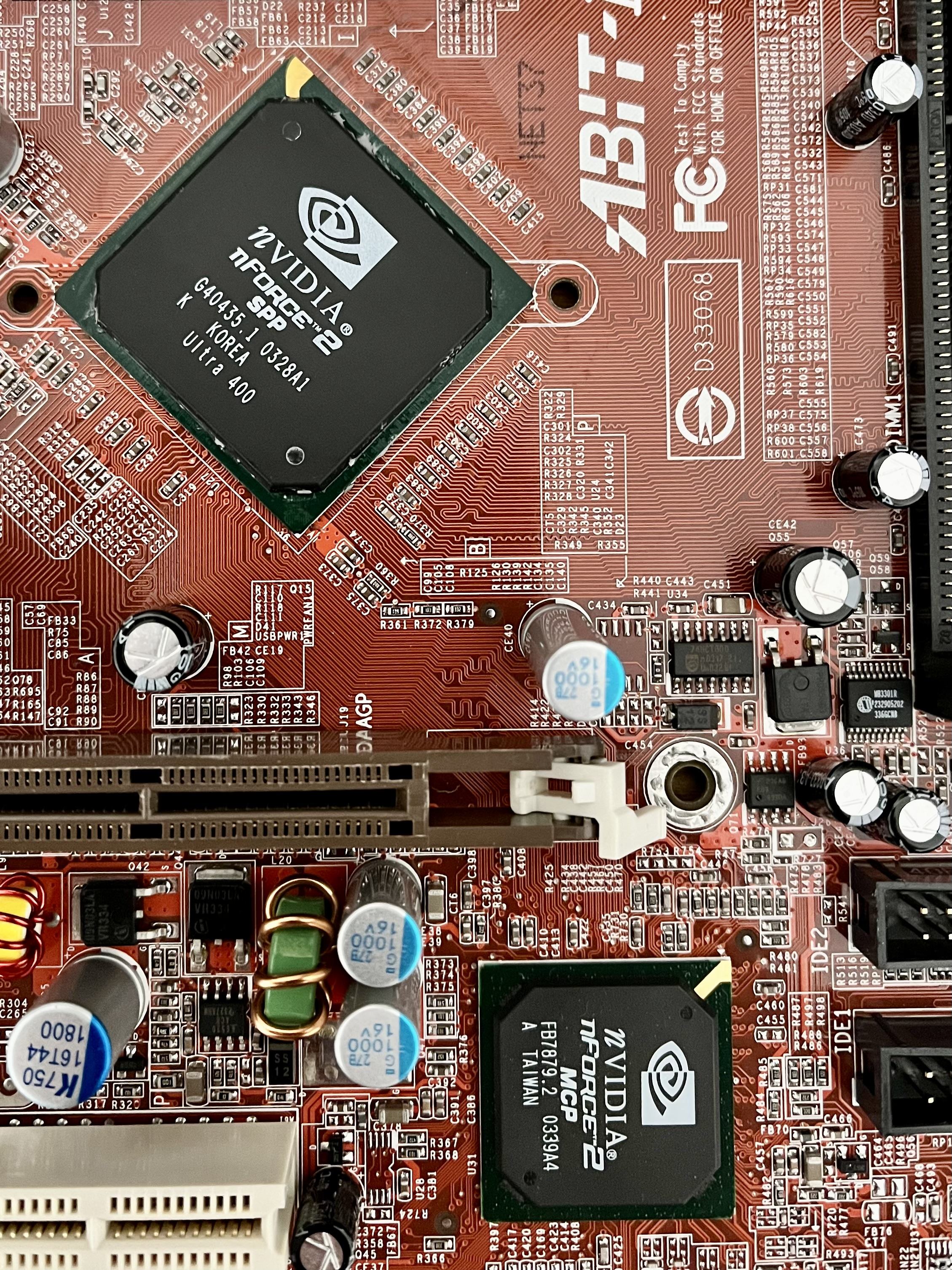

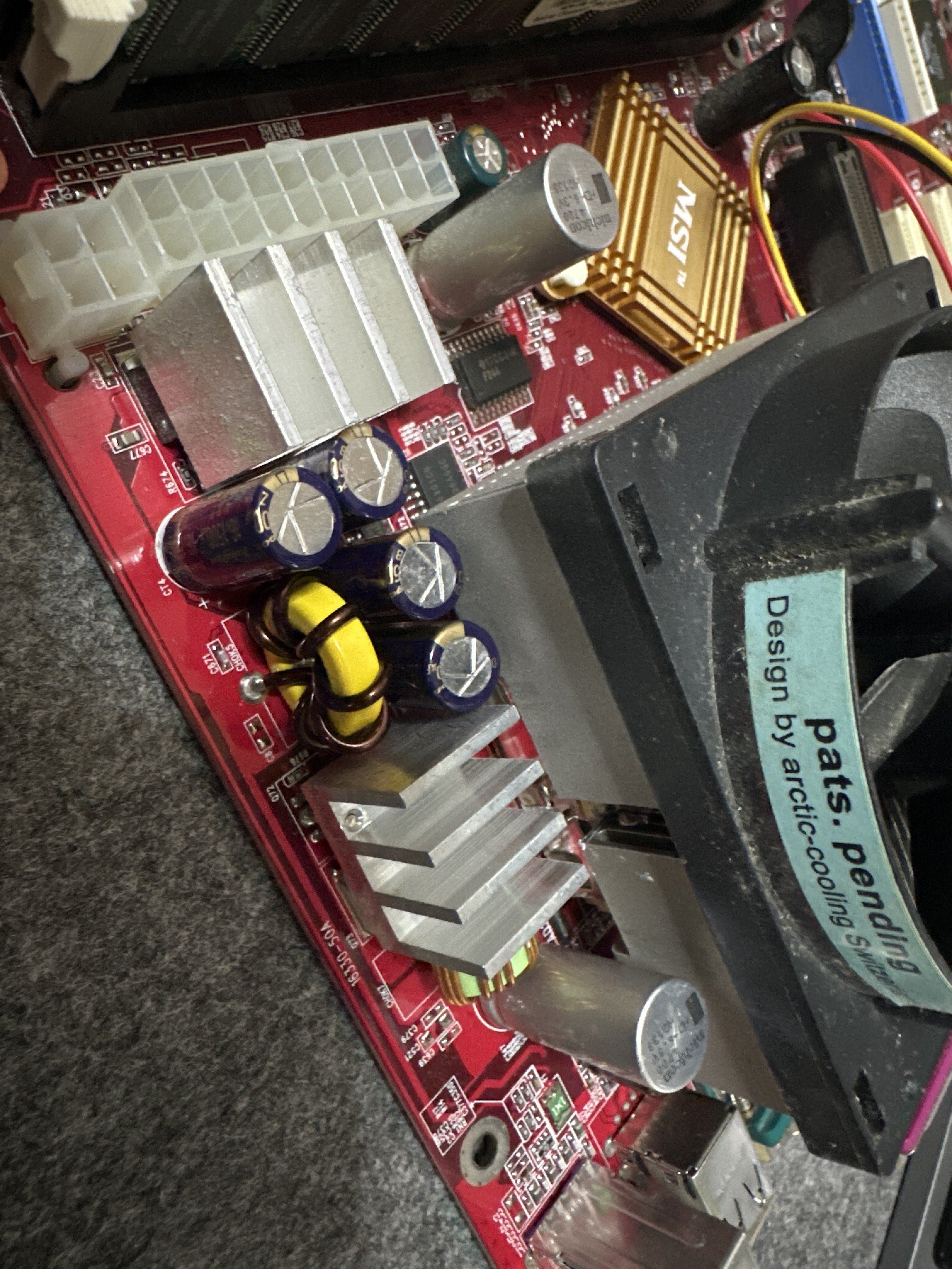

My guess is that some caps on the board may be dying. Especially the big cap below the AGP slot is known to cause booting issues when (half) dead. Iirc the three caps between the AGP and first PCI are for Vago and Vchipset and may cause instabilities as well as no-boot.
Does a PCI gpu work?

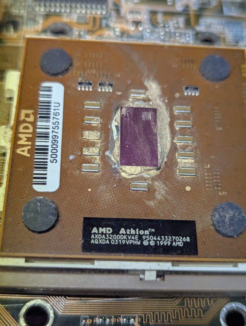

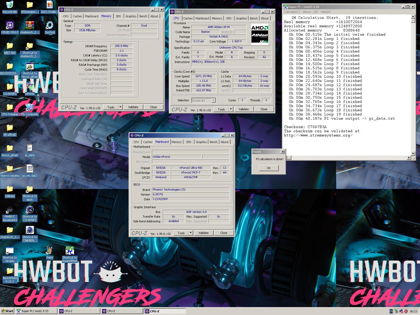

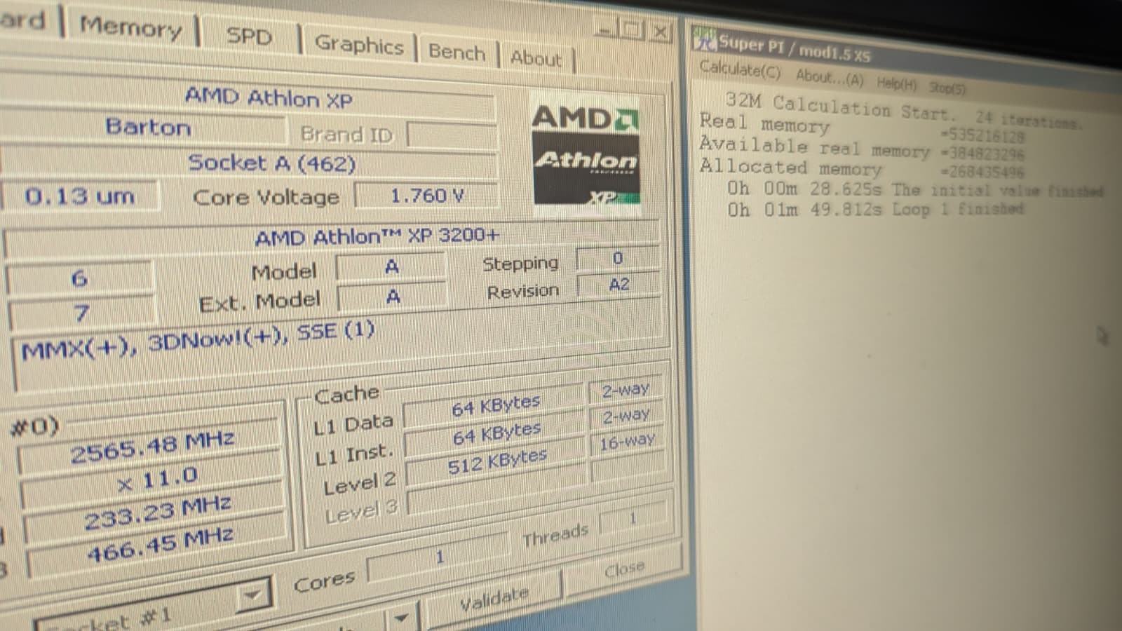

Ich habe mir einen XP-M 2600+ FQQ4C 0431 CPMW angelacht. Der Vorbesitzer konnte sich ganz dunkel an 2,4ghz und 1.7V erinnern. Schneller Test was so geht:
Abit NF7 D27 ED B3A Bios (SN: ...0098)
2x 512mb Hynix ETR
Zalman 7000 als Kühlung
Vcore im Bios 1,85V
Vcore unter Last laut CPU-Z: 1.775V

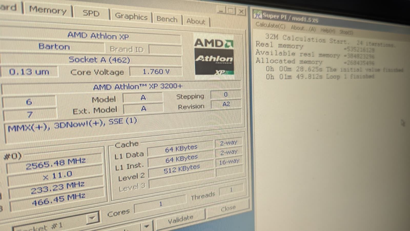

Denke bei 2565Mhz im 32M kann man nicht meckern. 2600 gingen 1M noch, bei 2630Mhz gabs nen Bluescreen. Vcore habe ich noch nicht nachgemessen, der Vdroop ist aber trotz neuer Caps erstaunlich hoch. Sehr komisch. Muss die Cpu nochmals auf einem anderen Board testen.

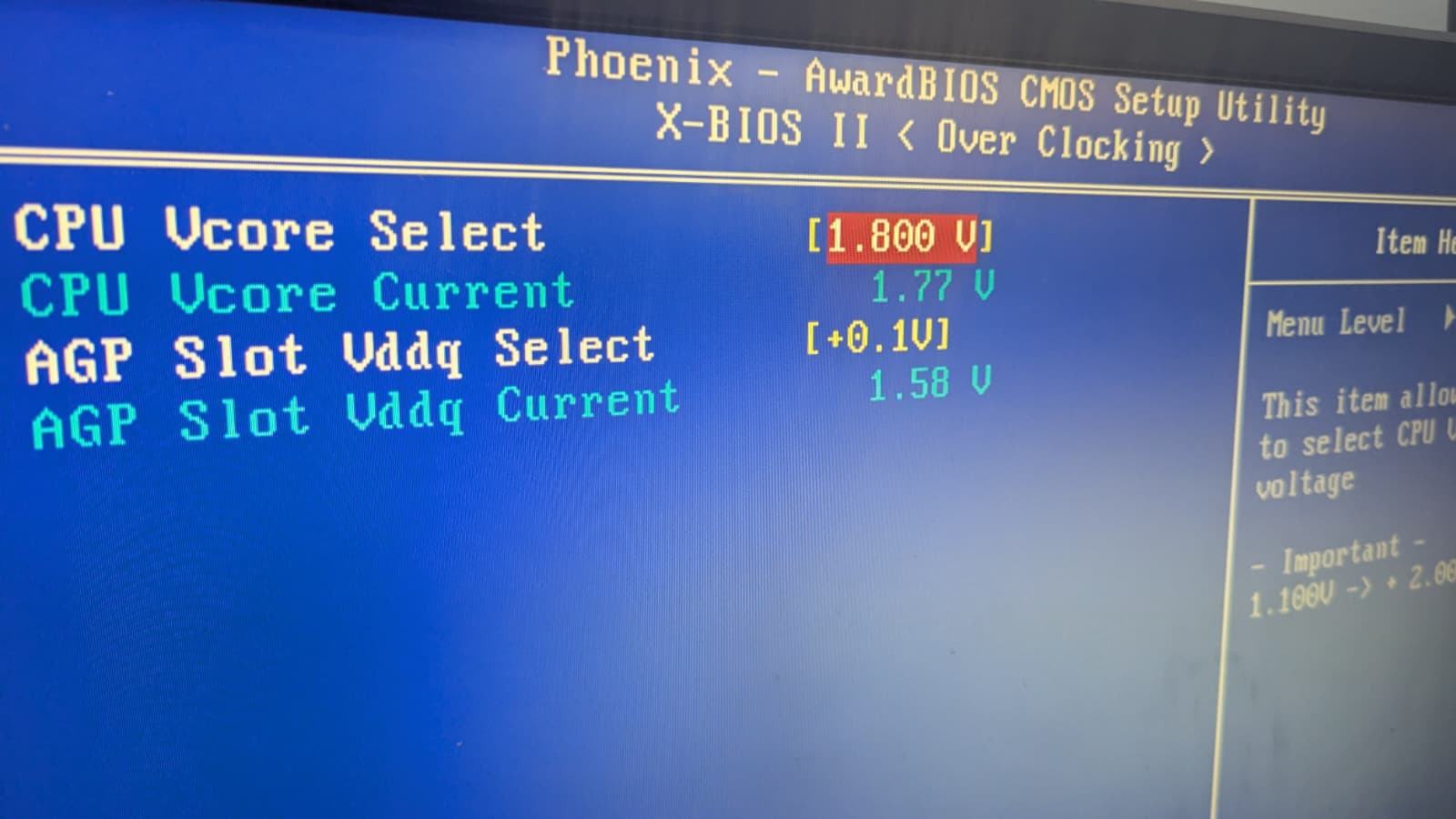

Leadtek K7NCR18D Pro2

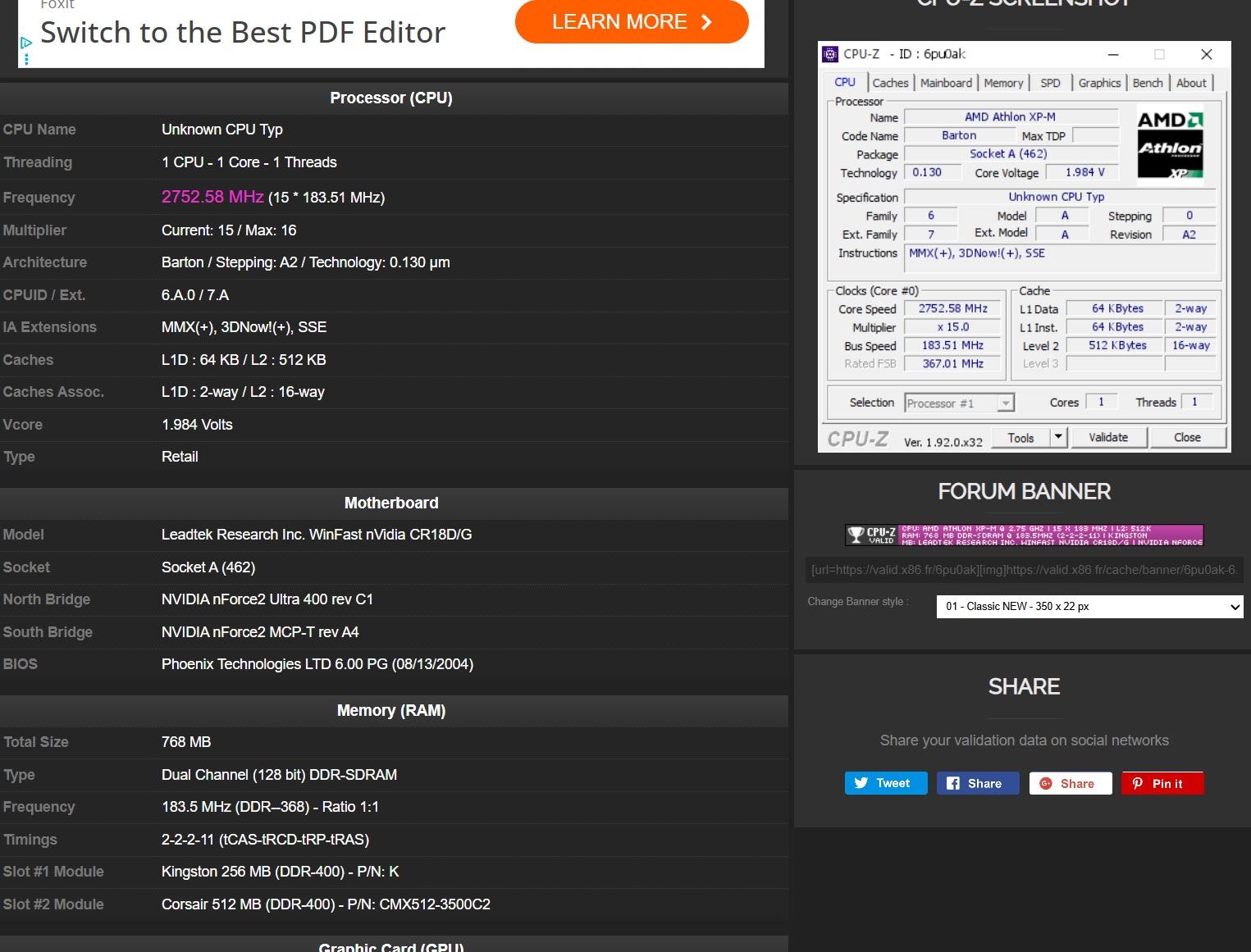

3200+ AQXDA
1.80v BIOS (1.760v full)
Edit:
Wenn ich 1,875v einstelle, erscheint "Code Error 0“.
Bei diesem Mainboard kann man den Multiplikator nicht ändern, und die vdimm lässt sich nicht einstellen, sie ist fest auf 2,6v

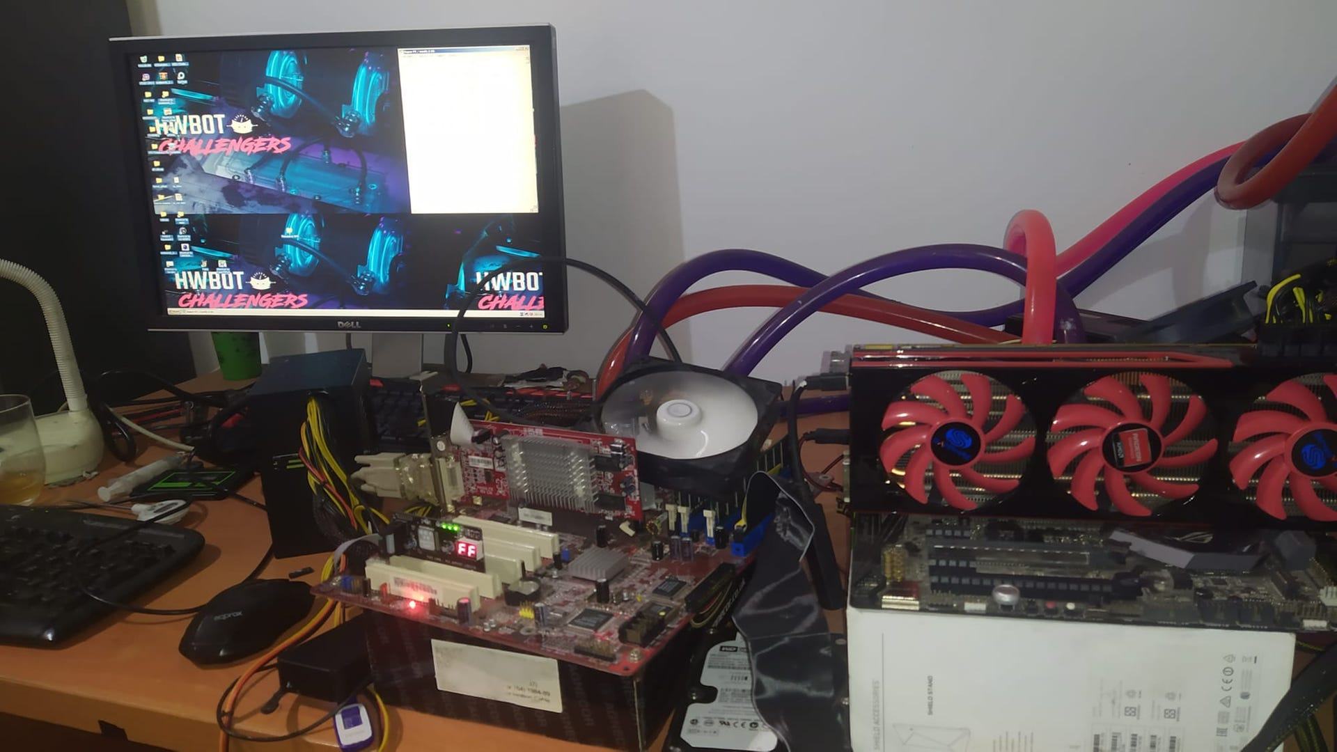

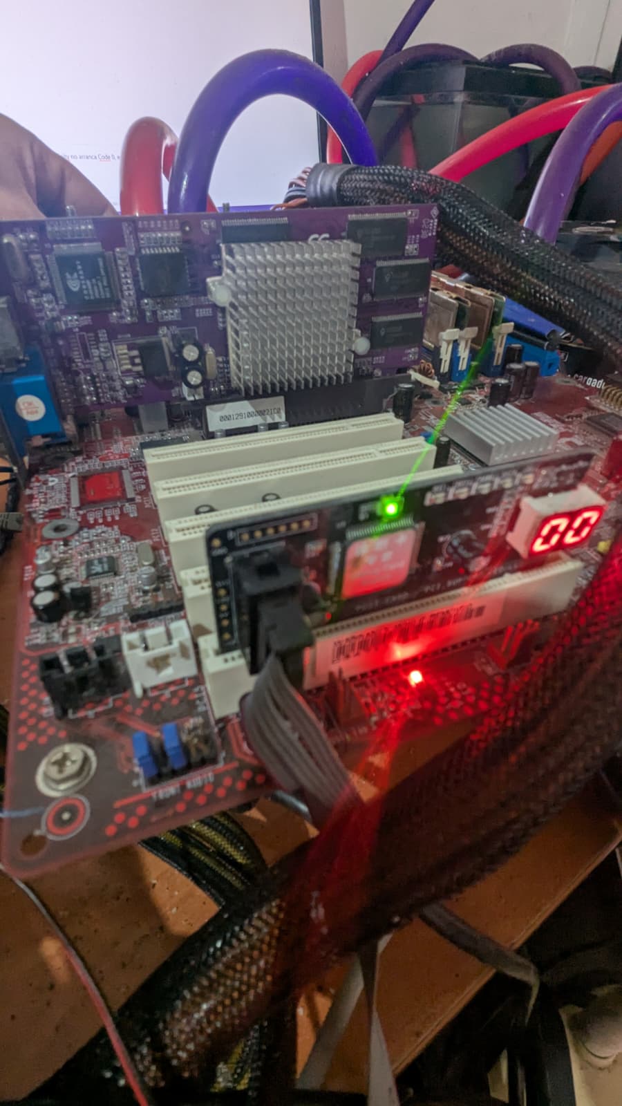

Definitiv startet das Infinity nicht Code 00 (Mit allen Prozessoren)
Ich habe versucht, 261×10 mit einem XP-M 2400+ zu fahren
Ich werde das Schlachtfeld nicht aufräumen :shot:
You tried booting 261x10 and now it stays 00? Please use another bios chip and flash it with a new bios. wouldn't be the first time a DFI pretends to be dead. second possibility: there's an additional storage chip which stores the OC profiles (and other stuff) of the bios. sometime the data inside gets corrupted and thus the board won't post. both is solvable. So please don't trash that board!
I'd offer to restore it, but i'll start renovating and moving houses in a few weeks and thus i'll put my soldering and programming tools into storage boxes in the next days. If it still stays dead till the end of this year, i'll probably be able to help you out.
It’s the first thing that comes to mind: a corrupted BIOS. Yesterday I was looking for the programmer with the adapter for this type of BIOS chip, but I couldn’t find it 😓
I’m preparing a box with all the damaged boards (Abit´s AN7, NF7-S2.0)
This DFI has been unstable for a while. Yesterday I was optimistic booting at 261FSB with CAS 2.5-3-3-11, but I confirmed that it boots at 260 with 2.5-4-4-11 at 1.7vn. The idea is to completely restore this Infinity, but I’d like to be able to run it at 2.2vCore with the mods, coated with “Liquid Electrical Tape” 🙏

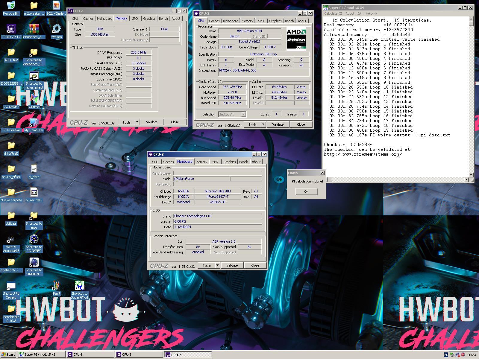

Mine basically run into a wall at around 1.8-1.825V on air and water. Even going to 1.95V will only give another 50Mhz or a little more. Not sure why they just stop scaling… the worst of the three runs 2400Mhz at 1.8V while the best does 2550Mhz at 1.825V.
As posted above I need to retest them all on water and a strong board.
Your result is on chilled water, right?

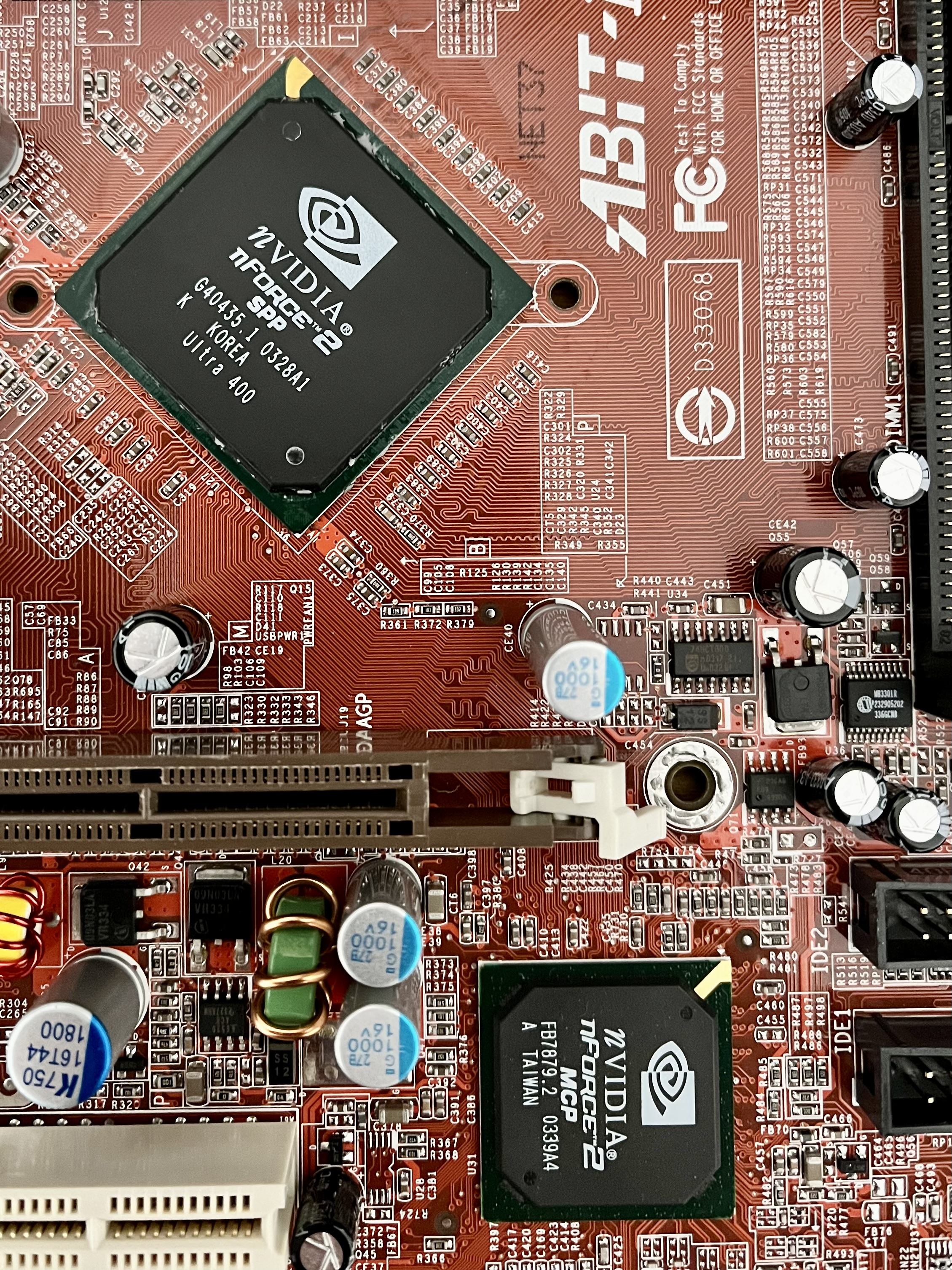

Eins ist keins, also neulich ein zweites NF7 inkl. CPU und recap in der Bucht geschossen. Muss ja auch von einem aus dem Luxx kommen, würde ich meinen. :d
Northbridge: 0328 SPP
Southbridge: 0339A4 MCP
S/N: RA89034B008112388
Werd’s nachher mal auf FSB testen. Mal schauen, was geht. Wobei das nicht der Grund war, es zu kaufen.

Sp1m mit der DFI das habe ich mit Wasser bei Raumtemperatur erreicht (ohne Waterchiller) 🤞

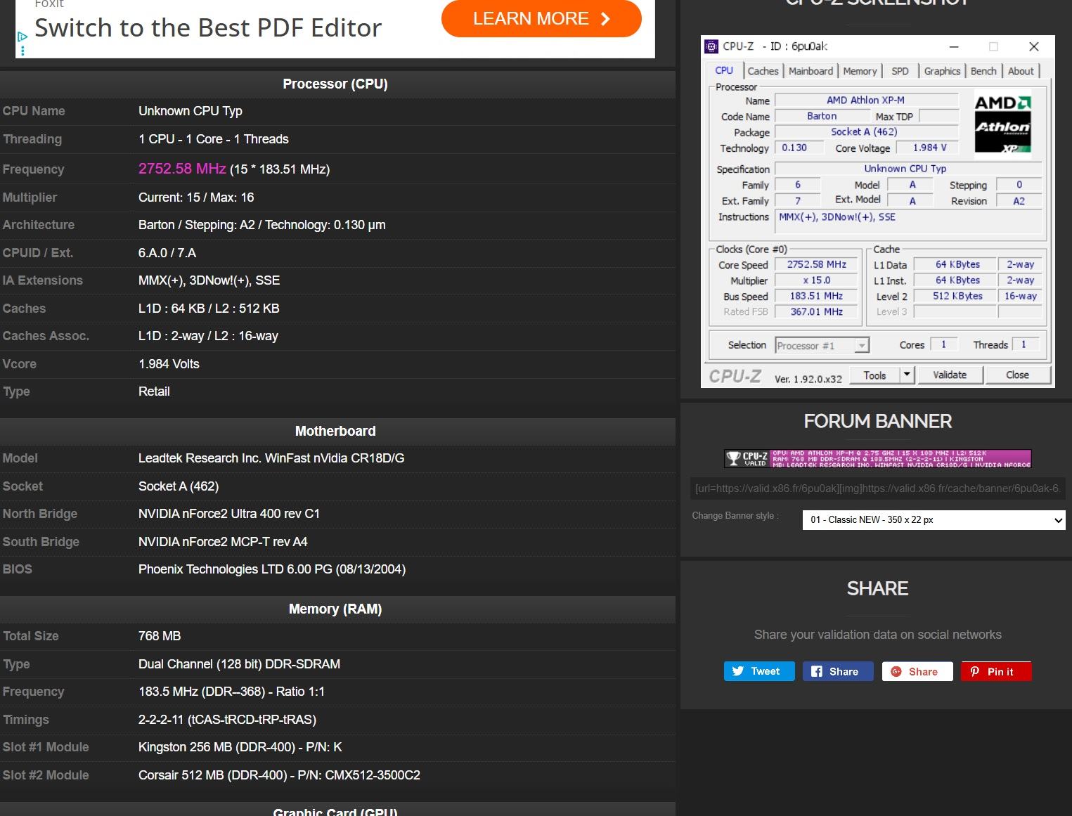

Die Validation wurde mit Luftkühlung auf dem Leadtek gemacht :oops:
Bisher habe ich es noch nicht geschafft, irgendeinen XP-M stabil mit Kälte zu betreiben beim Versuch stirbt immer das Mainboard
Das Leadtek-Board erlaubt es nicht, den Multiplikator zu verändern. Manchmal stellt es sich auf x15, andere Male wie heute war es fest auf x6 eingestellt. :unsure:
