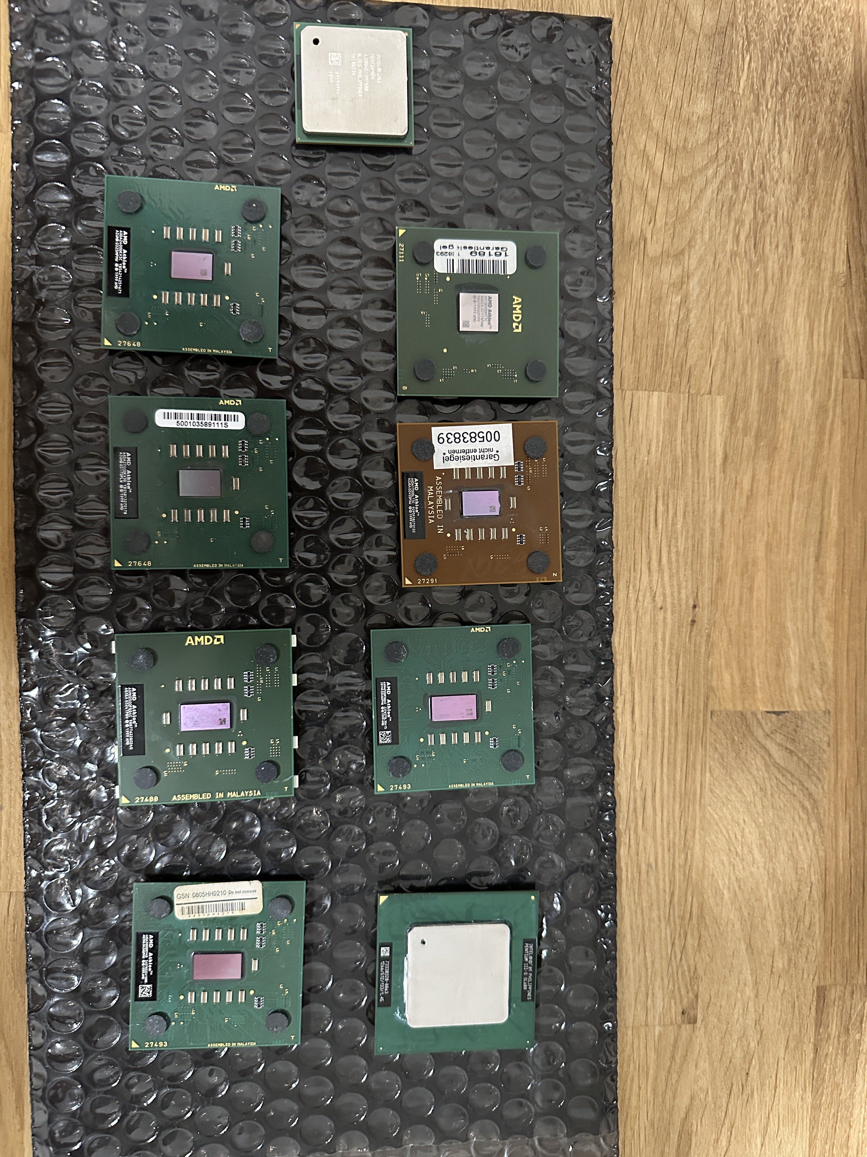

Und noch ein Bild von meinen Athlon XP - in der Mitte der XP-M

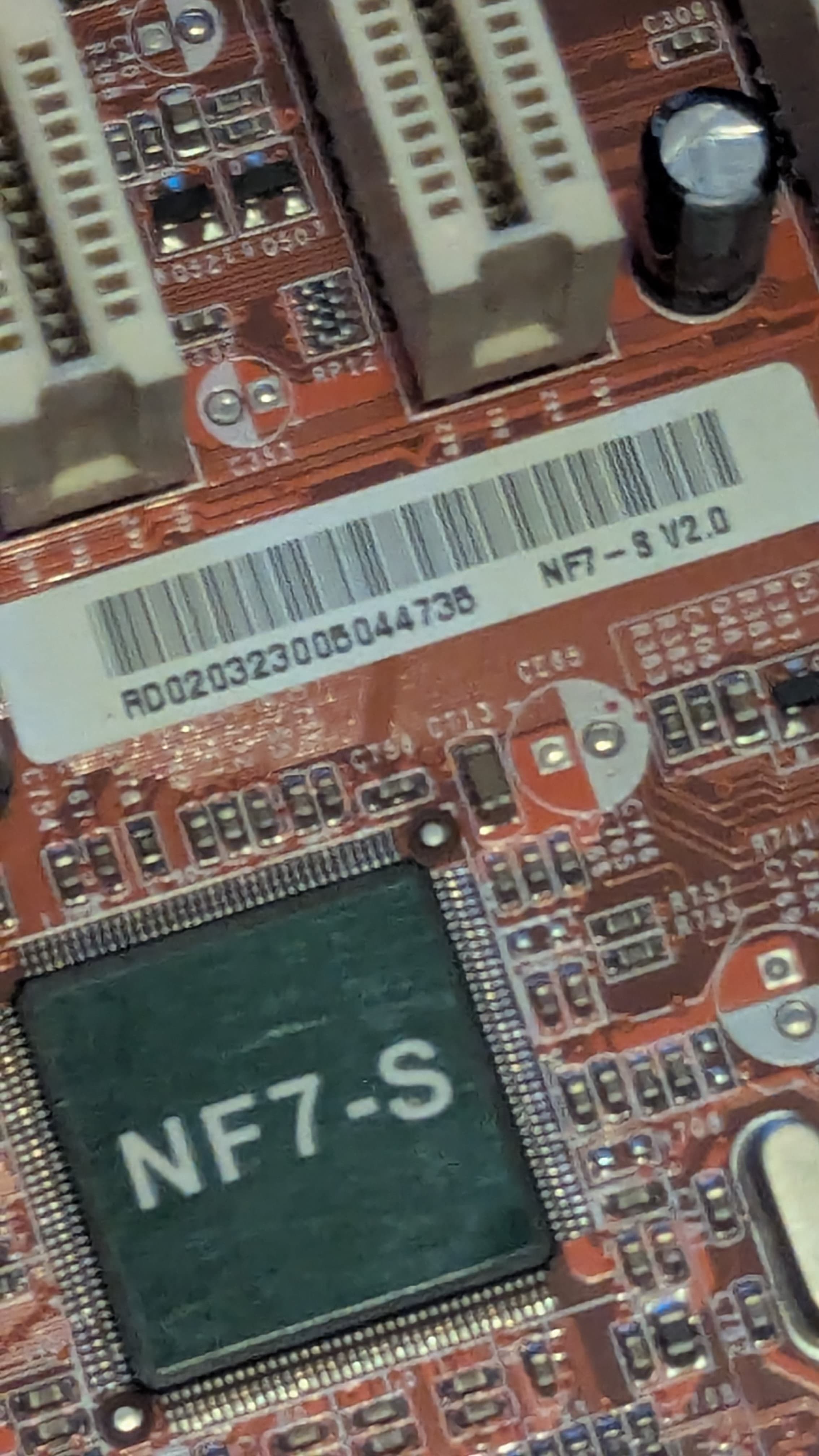

Heute habe ich beim Stöbern auf einer Kauf/Verkaufswebsite ein NF7-S v2.0 gefunden, das noch funktioniert, für 15€ :fresse2:

Ich glaube, ich werde mich mit dir in Verbindung setzen müssen. Ich muss meine drei AN7 und zwei NF7-S 2.0 wieder zum Leben erwecken 🙏
Aber das ist Hexenmagie :d
Dann darf ich mich wohl offiziell als Hexer bezeichnen. :fresse2:

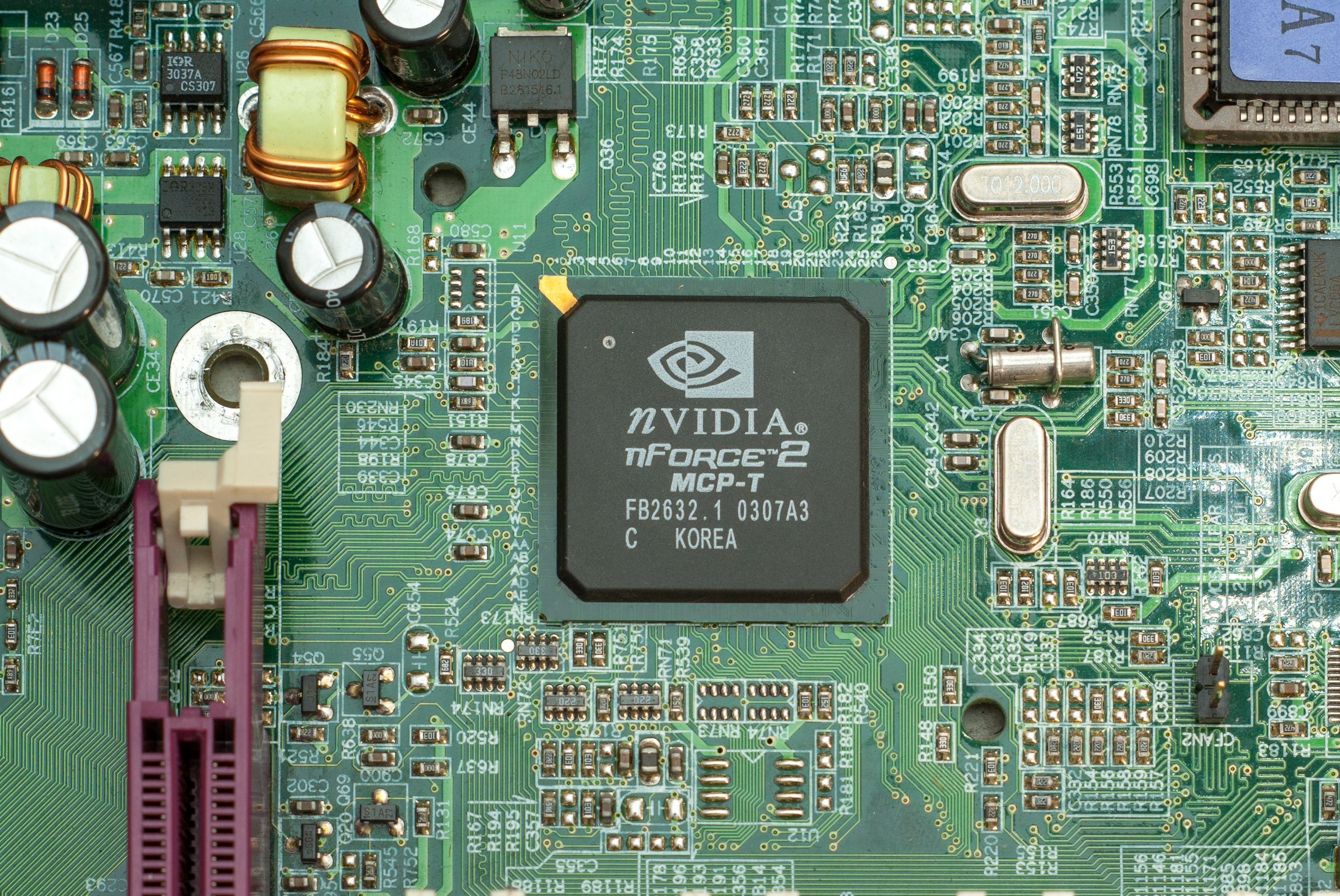

Wieder ein Asus A7N8X Deluxe 2.00 für die Liste.
397G0A4474 (Könnte wegen mangelnder Lesbarkeit unvollständig sein)
SPP 0326 A1 Ultra 400
MCP-T 0328 A4

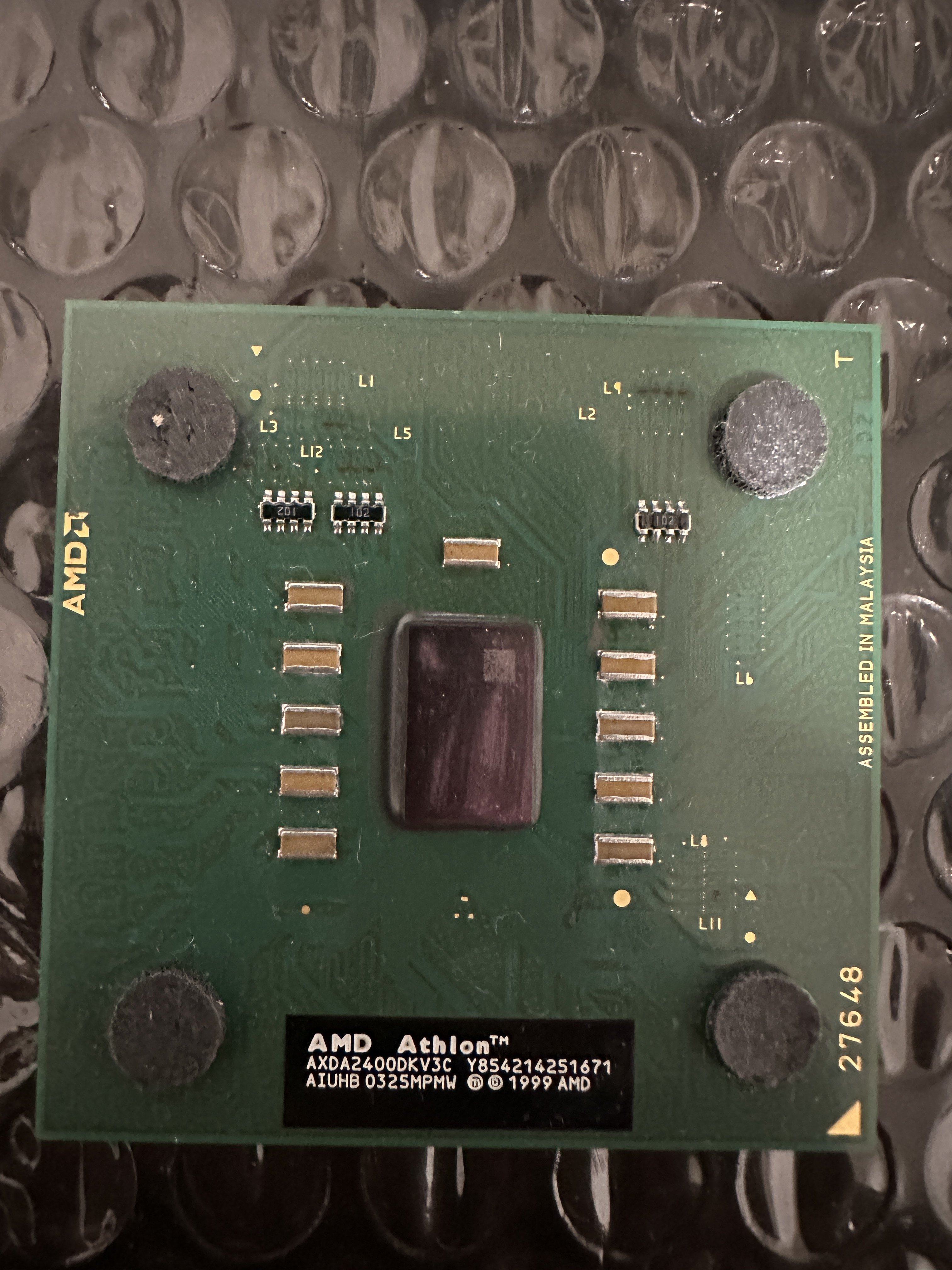

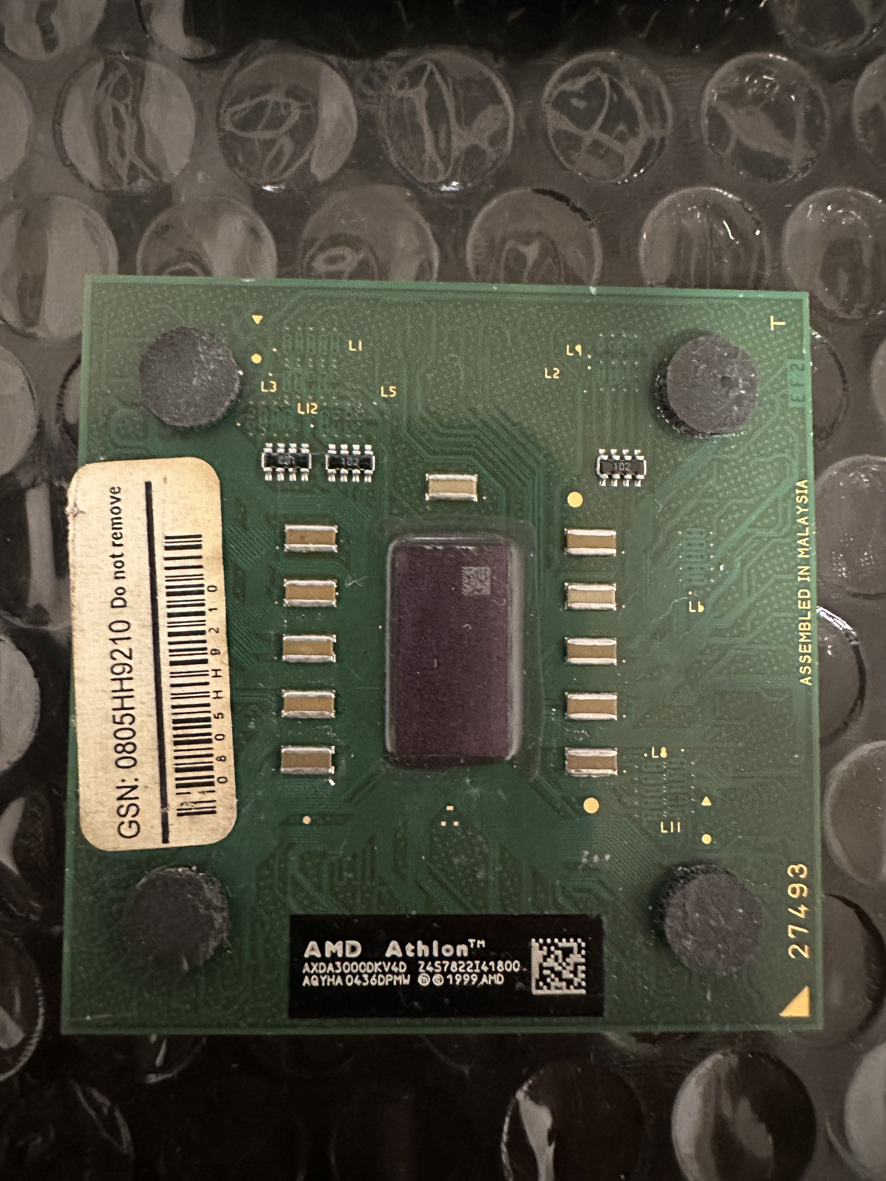

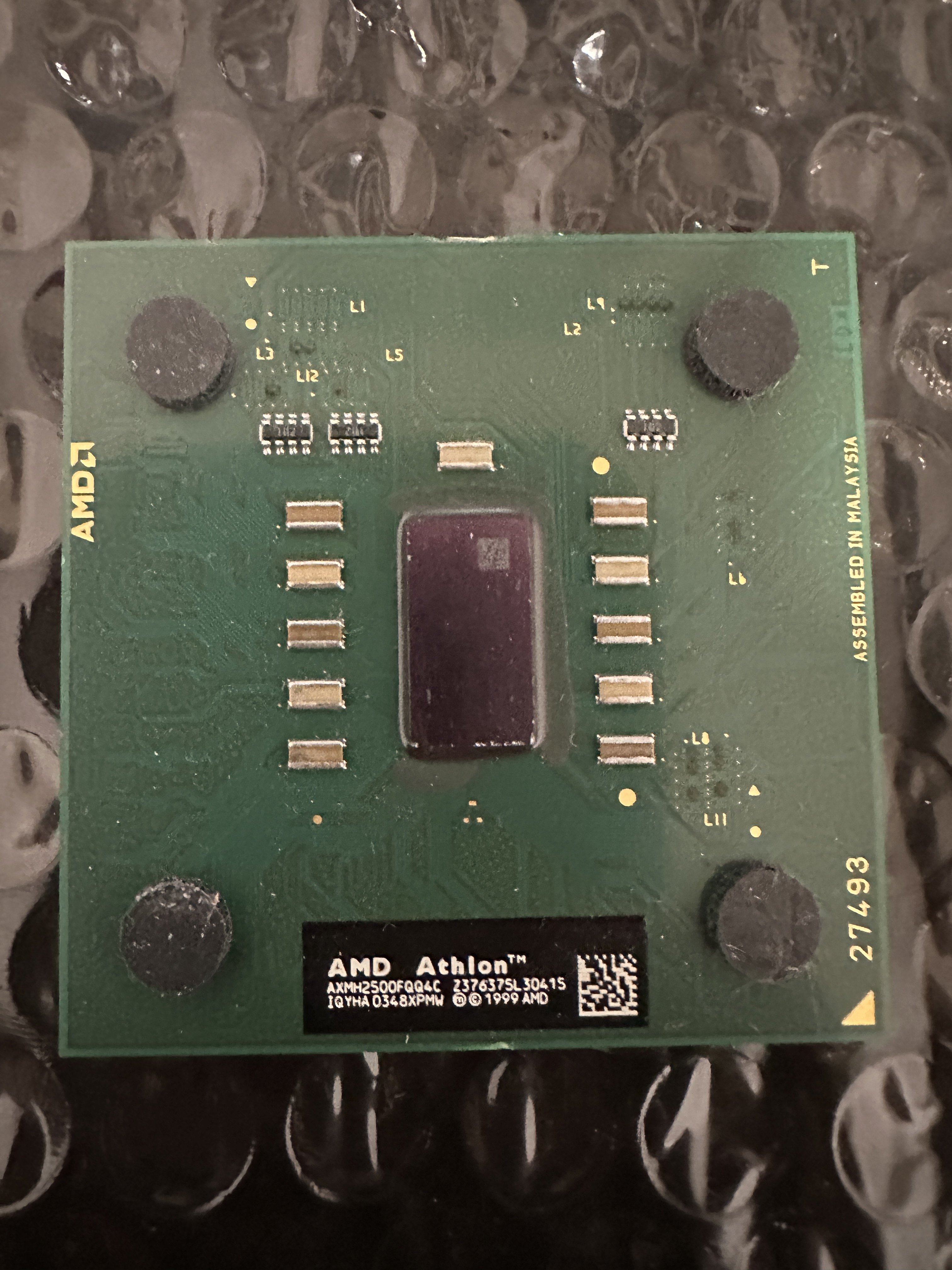

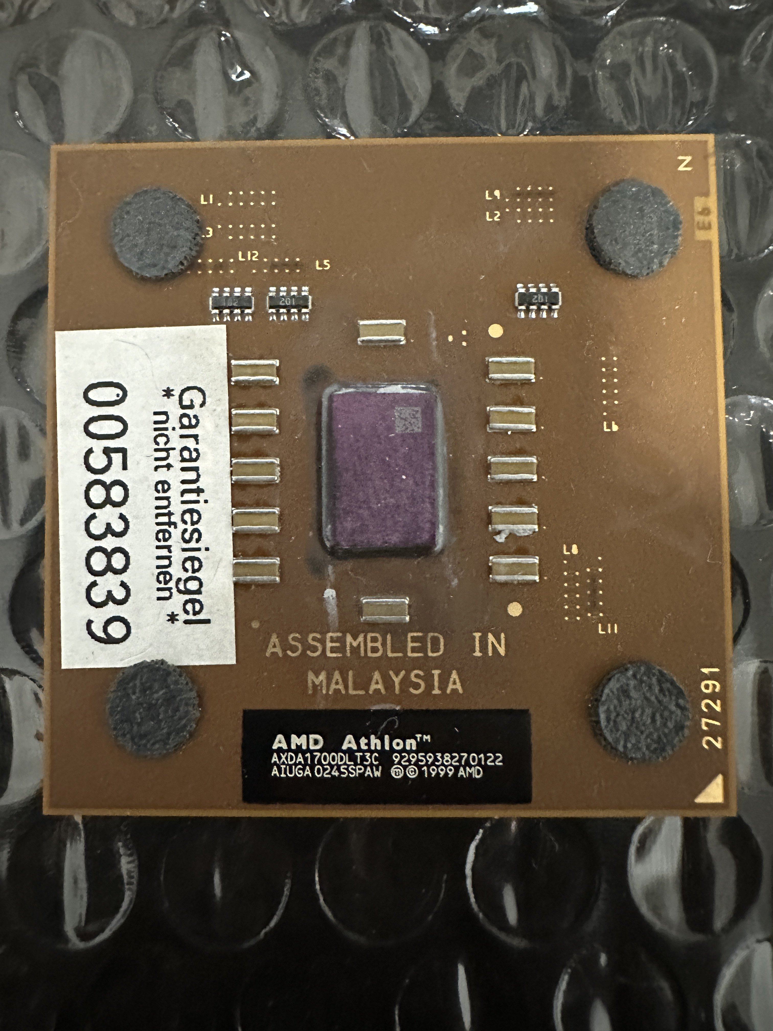

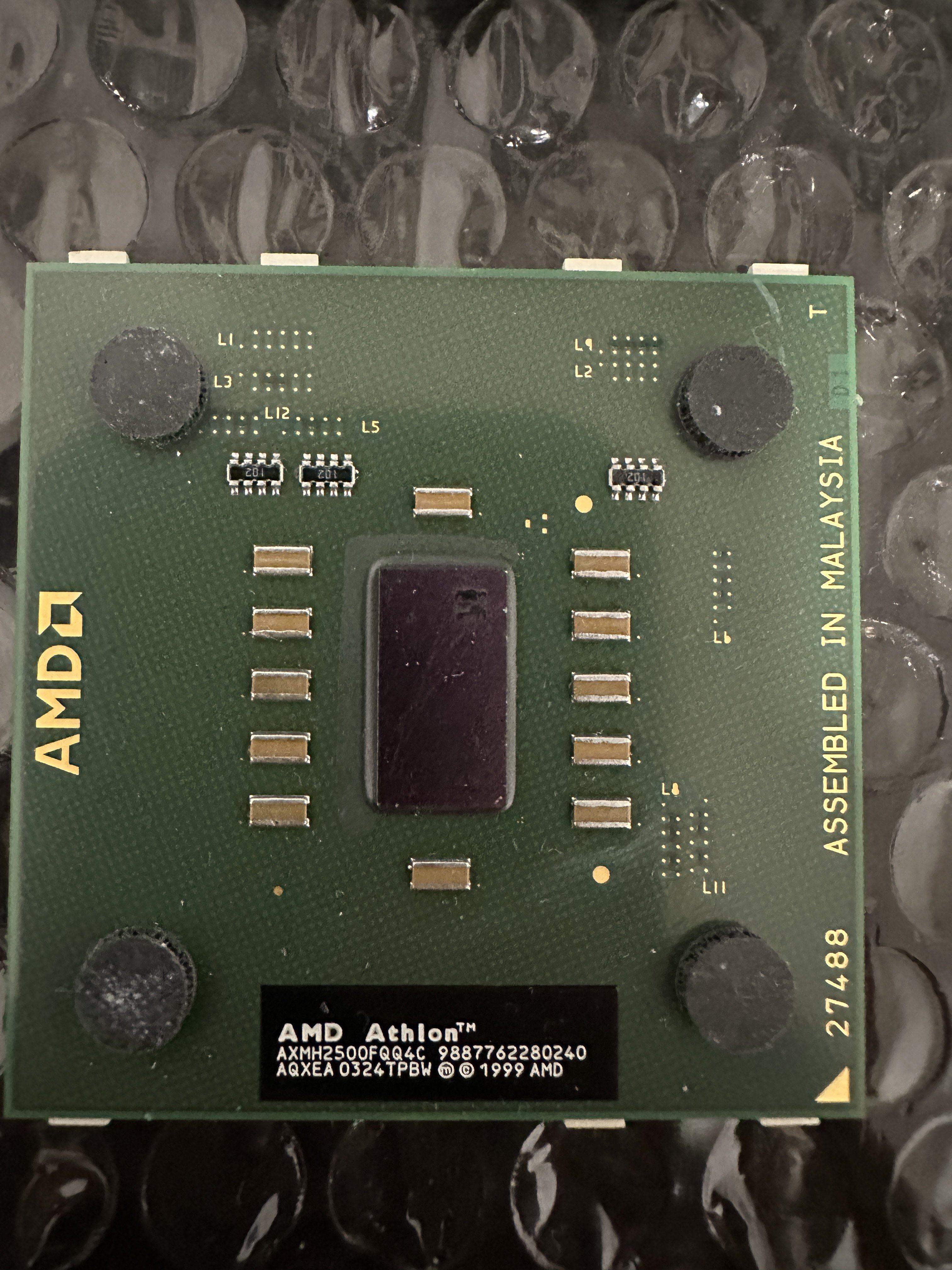

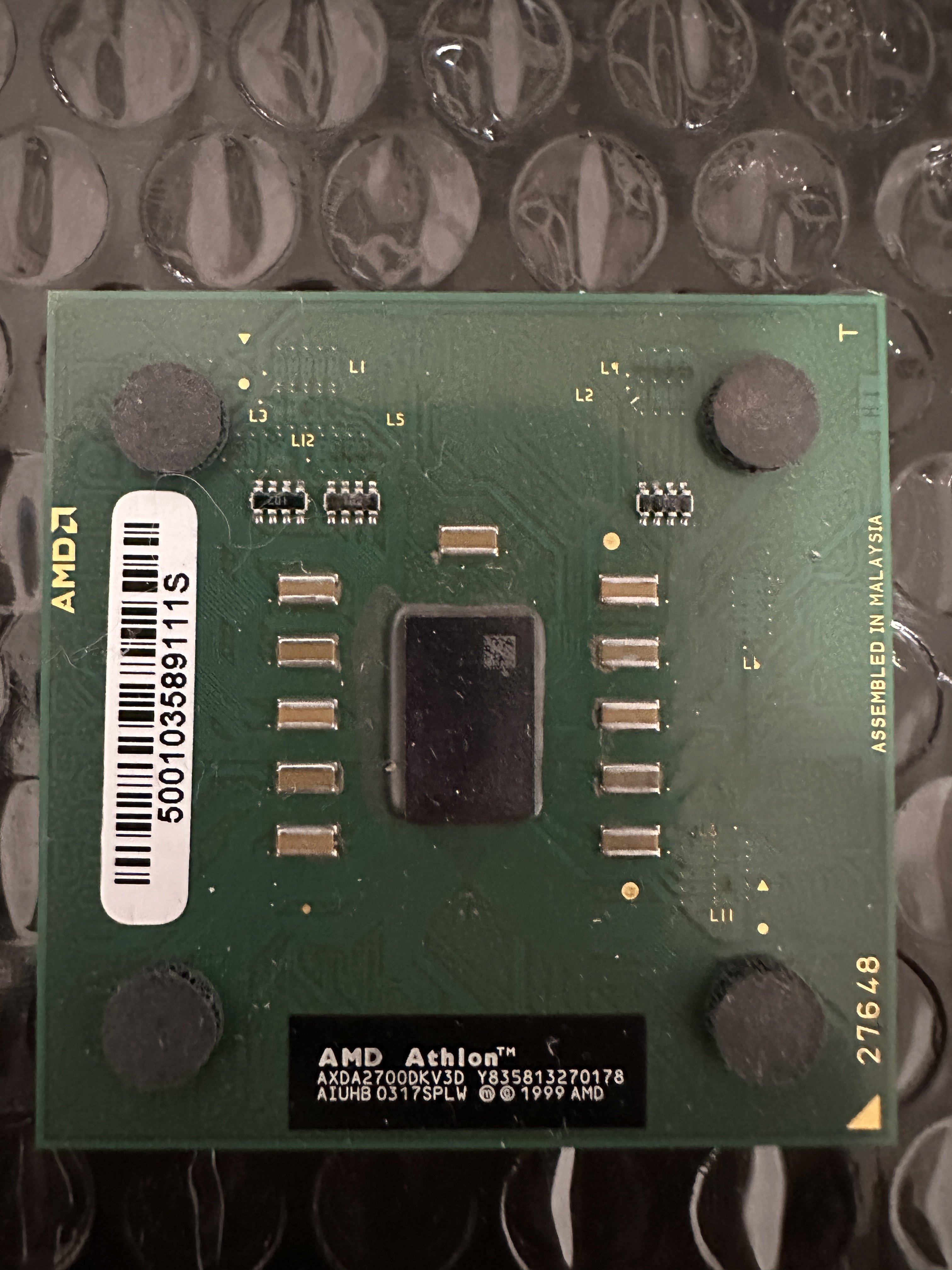

Ich muss leider viel ausmisten. Ist da was herausragendes / besonderes dabei? Der IQYHA XPMW dürfte sehr ordentlich sein oder?

Der 3000+ AQYHA, der 2400+ AIUHB und der 2500+ 0348 XPMW sehen solide aus. Beim 2700+ bin ich mir nicht sicher. Der zweite xp-m ist eher uninteressant, weil zu alt.

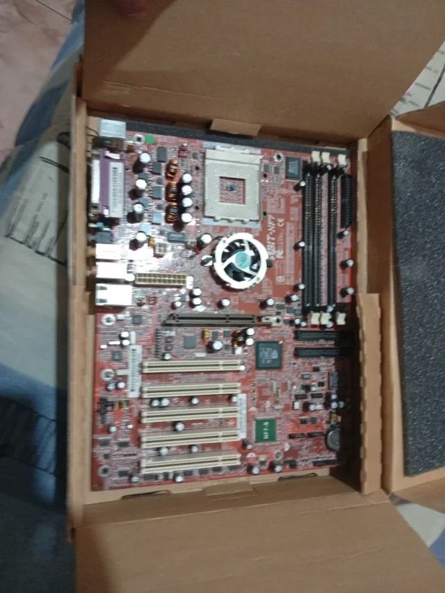

Ich habe die Nf7-S für 15€ erhalten. Ehrlich gesagt funktioniert sie nicht sie macht den typischen Startversuch und schaltet sich dann wieder aus :wall:

Ich würde erstmal einen frisch programmiertes BIOS probieren.
Hat es ein elektrisches Problem, da es sich sofort ausschaltet 😓

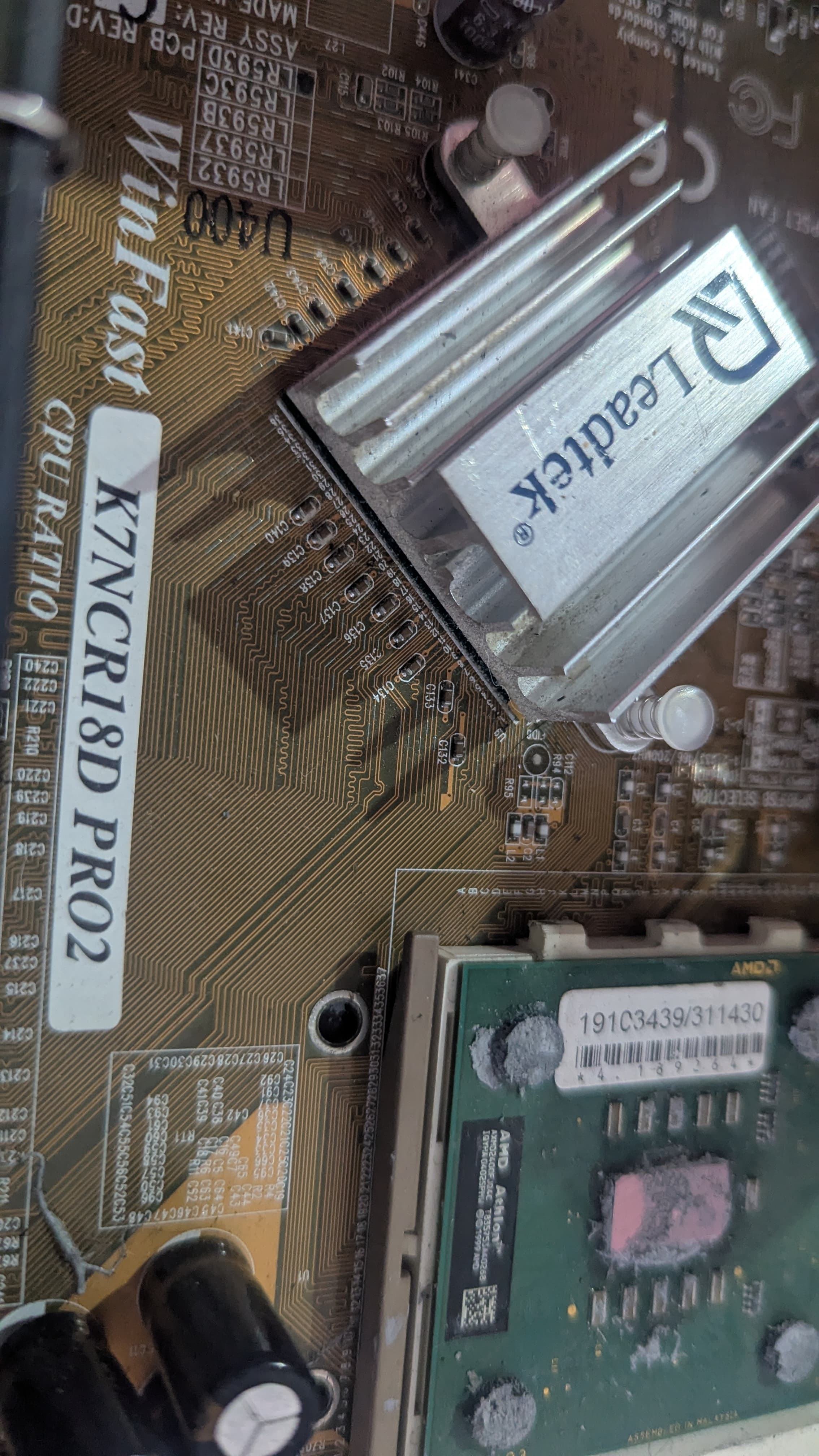

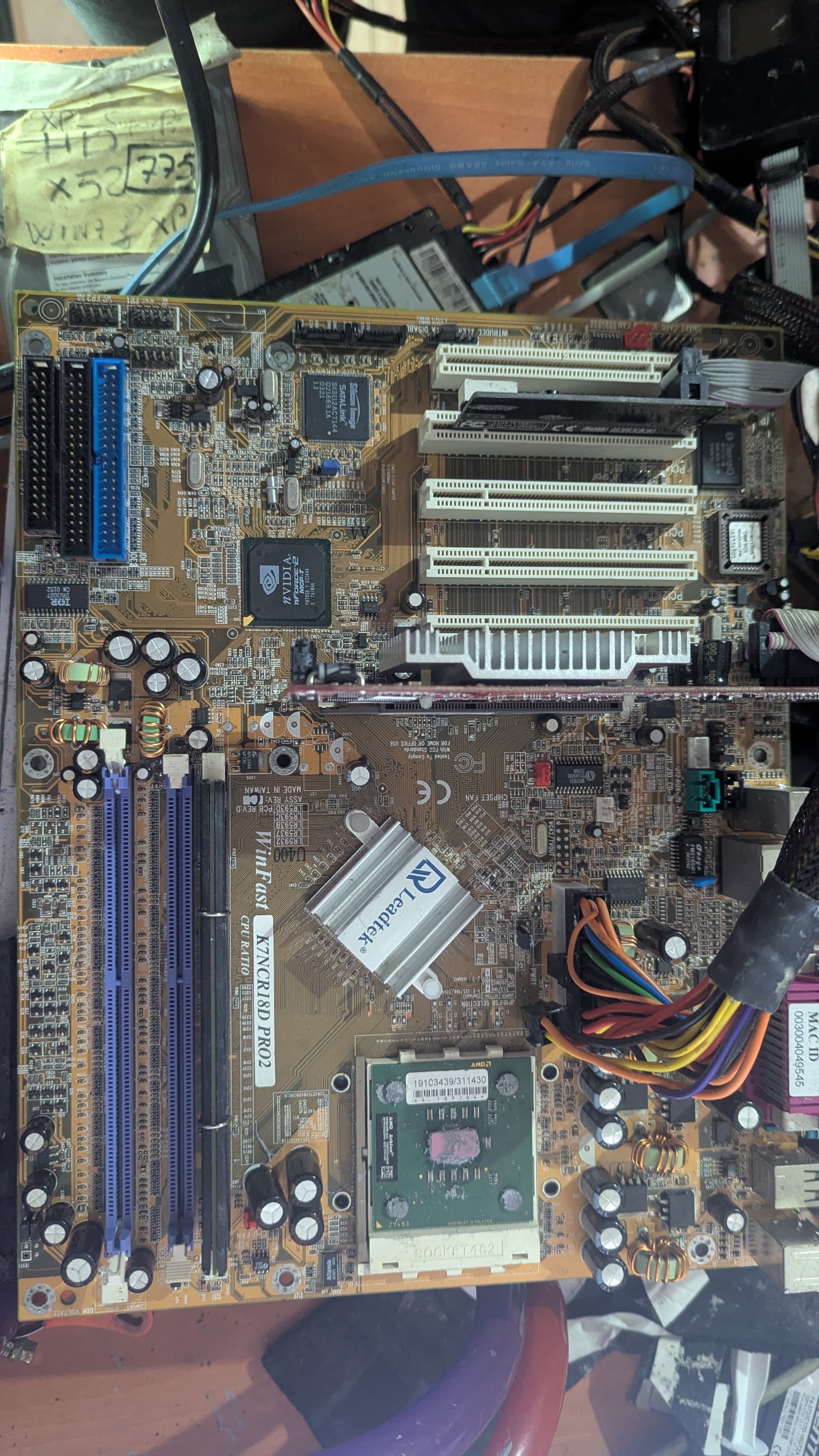

Heute startet keines der Mainboards, und kein Speichermodul startet :fresse2::wut:

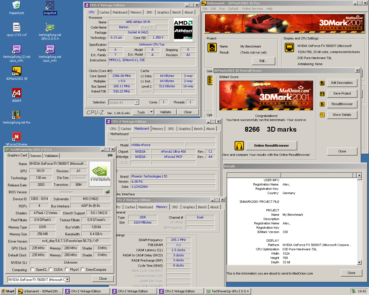

Asrock K7NF2-RAID / Vdd= 1,777v /Hynix BT-D43 @2,95V / XP-M 2400+ @ 1,8v
Das board hatte keine Lust auf OC. Mit etwas Überzeugung ging etwas.

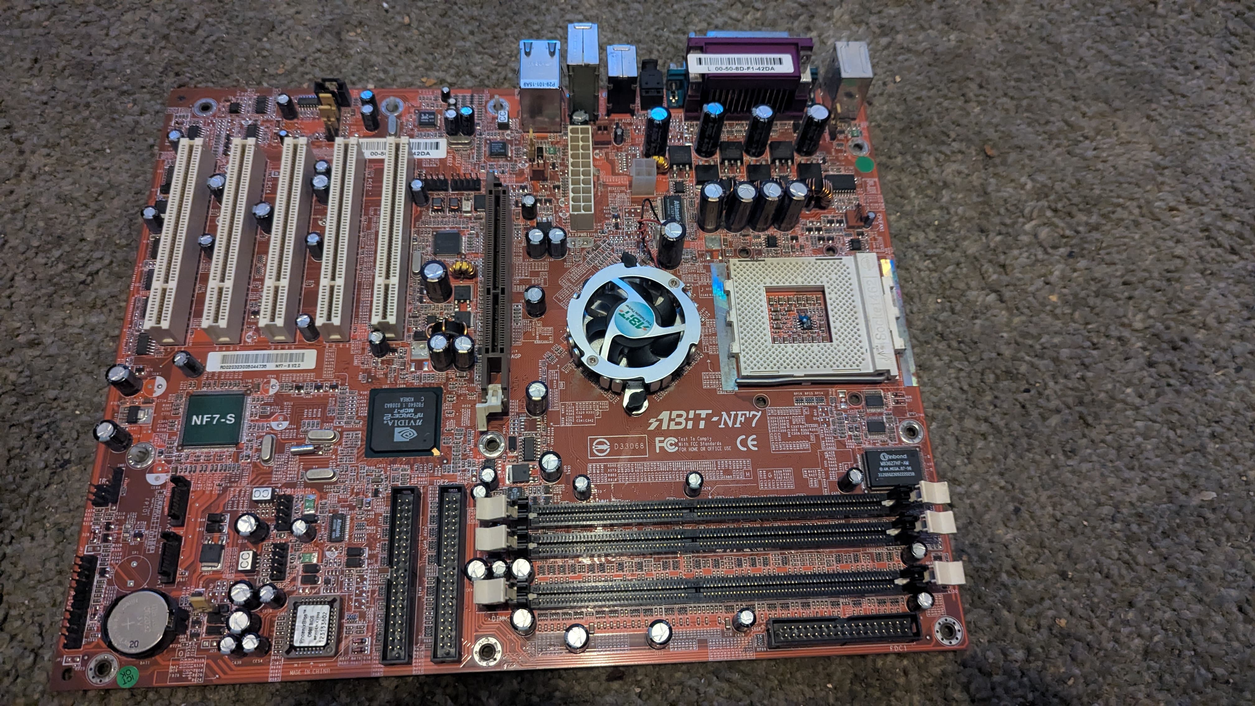

Mal ne Frage in die Runde, da ich mich beim NF-7 nicht so auskenne:
Passt das so grundsätzlich oder spricht irgendwas gegen das Board? Muss jetzt nicht zwingend 300MHz packen. Mehr als 260 1:1 ist wohl eher unrealistisch für maximale Performance.
Hab nur gelesen, dass man die Finger von boards mit weiß beschrifteten Mosfets lassen soll. Dürfte in dem Fall ja kein Thema sein.
Alles andere scheint wohl eher Kaffeesatz-Leserei zu sein? Also RAM-Slot Farbe, Metall/Plastik-Hebel.
Will einfach noch was anderes, als mein A7N8X.
Du kannst bei jedem NF7 Glück oder Pech haben, so wie bei jedem anderen NF2 auch. Silicon Lottery schlägt da zu. Ich hab hier ein NF7 das 250 (und nicht mehr) stabil macht. Auf dem Chip Satz kann man vielleicht eine 0434 erahnen. Einen Versuch wär’s wert. Günstiger werden die Dinger wohl auch nicht…
Ja das ist klar. Meinte eher, ob’s irgendwas grundsätzliches gibt, was gegen das Board spricht. Recap muss ja so oder so her.
In meinen Augen nichts offensichtliches. Steht halt Nix zum Zustand dabei, aber sonst kann man das wohl kaufen.
