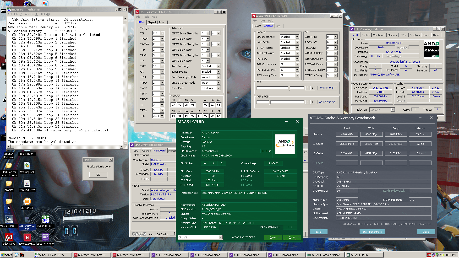

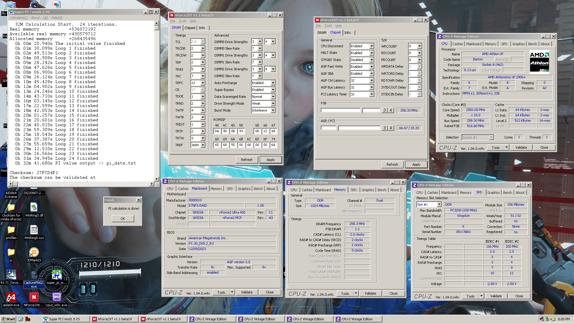

280-MHz CL2.5 sind ungefähr 252-MHz CL2. All tight entspricht auch ungefähr einem Taktvorteil von ~20-30-MHz auf der CPU.
Ich hatte die Zahl 25MHz im Kopf, dann lag ich gar nicht falsch. Geht bei den ETR Riegeln noch was an den sup timings? Hattest du das mal getestet?
Ja, Cbid hat das ja auch drin und eigentlich ändert es den Wert nur für CPUz, AIDA usw.
Die Latenz vom AGP muss ich auf 128 stellen, da sonst schon bei 266-MHz der 3DM01 (Lobby) bzw. alles was 3D ist abstürzt.
Bei den Subtimings habe ich nicht weiter getestet. 2-2-2-5 hatte ich aber afaik mal erfolgreich bis aus den Desktop gebootet aber nicht weiter rumgestet. 2.5-2-3 oder 2.5-3-2 könnte man ggfl mal ausprobieren.
Axo, "all tight" lässt es erst gar nicht zu, dass irgendein 3D-Bench startet. Nvdisp.dll oder atiirgendwas.dll mögen da etwas gar nicht. Obschon der AGP entkoppelt zu schein seid, macht da irgendwas Schwierigkeiten. Wie beim VIA und dem Abit AV8.

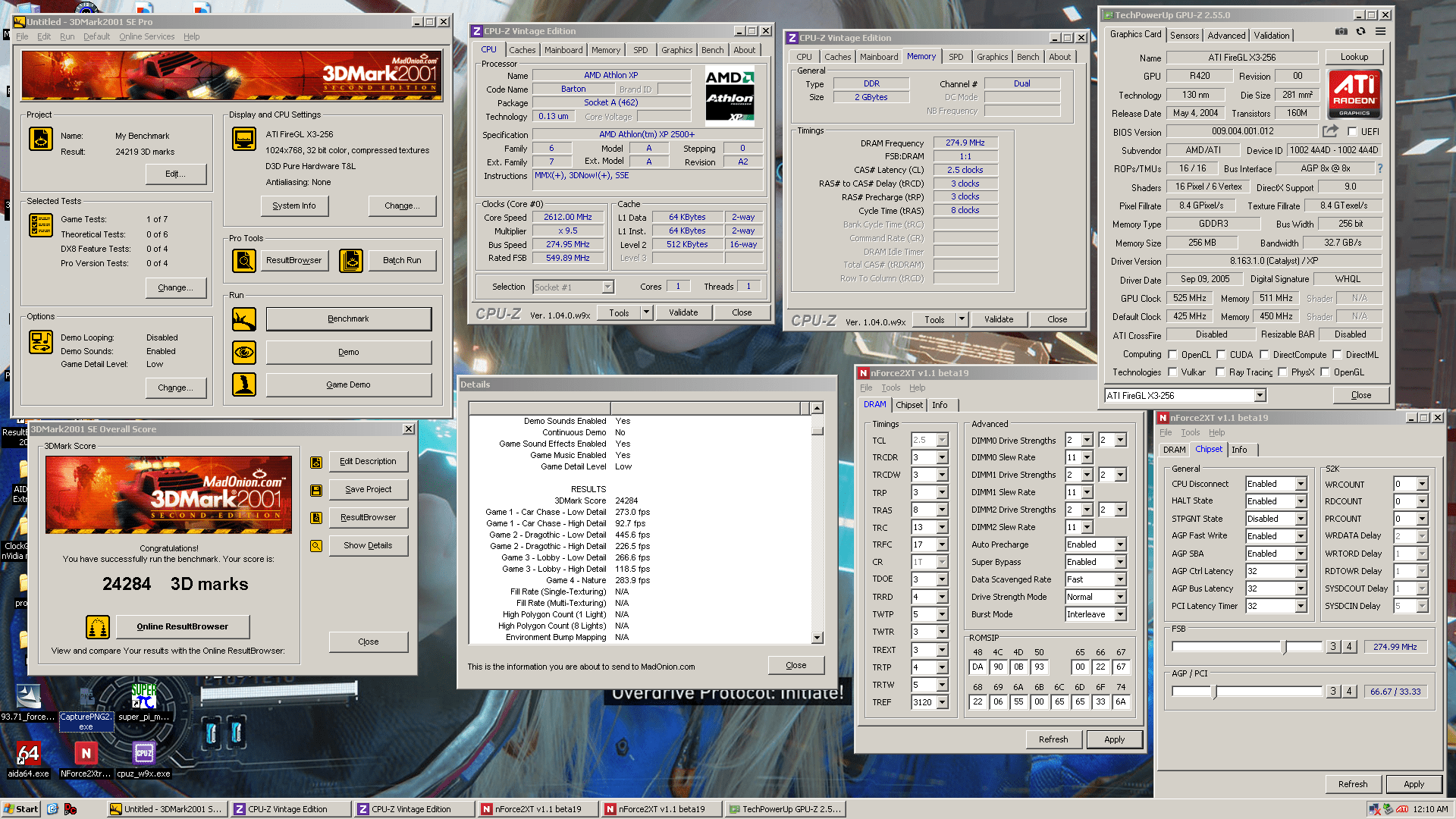

tRAS und tRFC verwechselt. Empfehlung von Infra gelten für tRFC und die höher stellen. Siehe das ladbare Profil von ihm.
This is a test Winbond BH5 profile. Not every stick can handle TRC 7 at high frequencies. If you're experiencing lockups, increase it to a higher value, e.g. 11. Ansonsonsten Freigabe für die Werte auf den Screens.
